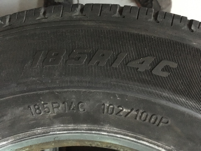

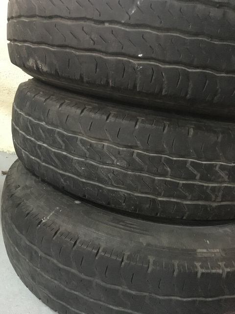

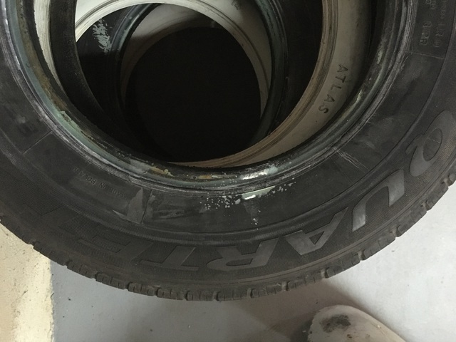

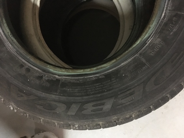

salut à tous peu ou pas de nouvelles, je range le garage et je mets en vente mes anciens pneus du combi. des debica quartet 2, attention ils sont anciens (année de fabrication 2000)
j’en avais 4 sur le combi plus la roue de secours qui etait neuve. j’en ai eclaté un suite à un morceau de métal sur le flan. il me reste donc 4 pneus:
-une paire avec 3.25mm de gomme avant le temoin
-un pneu avec 4.92mm de gomme avant le temoin
-un pneu neuf (50km) 6.4mm de gomme avant temoin
je reste transparent, ils sont agés mais pas craquelés, je laisse avec les flancs blancs si interressés. Ils ont l’avantage d’avoir les flancs renforcés (sur ce point je regrette, car mes nouveaux font shamallow à coté)
je les vends le prix d’un pneu Maxxis pour ma roue de secours soit 85€
ils sont à coté de montpellier.
si vous etes intérressés faites signe sinon je ne tarderai pas à mettre une annonce sur LBC

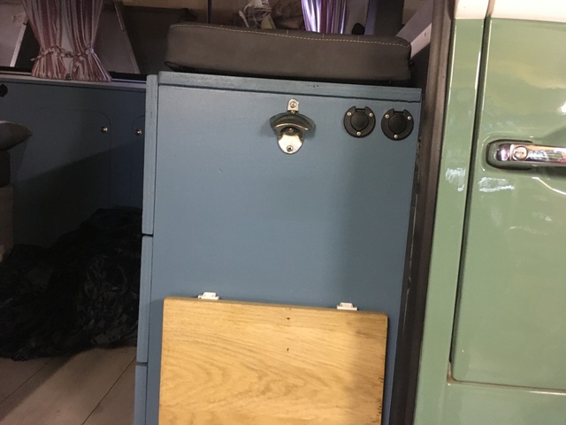

salut à tous, je bricole beaucoup, mais pas sur le combi, il prend la poussière au fond du garage en ce moment. Aujourd’hui j’ai rangé les pièces qu’il me reste du combi, car je cherchais une bricole pour la méhari sur laquelle je n’arrive pas à remettre la main et j’ai retrouvé une pièce que je devais monter sur le combi, et qui manquait pour le finaliser
le décapsuleur à bière, remarque on avait l’aimanté de SK, il faisait bien son office ![]()
en ce moment je m’occupe sur le légo de 2cv offert par mon oncle, je suis toujours aircooled, mais j’aimerai travailler sur des moteur plus encombrants, 1.5vw ou 3 2cv; des 6 cylindres
j’y arriverai!!

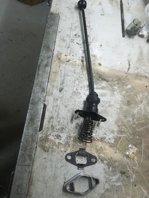

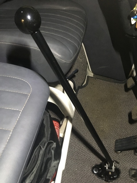

pour m’occuper un peu sur le combi, un cadeau de Noel, mais je n’ai pas pu attendre

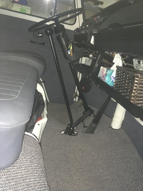

c’est déroutant tellement ça passe sur une petite distance, au début avec mes grands gestes impossible de passer correctement les vitesses, j’ai fait un petit tour urbain pour ne pas arreter de changer de vitesse et ça se passe facilement sans forcer, sauf la marche arrière que j’ai un peu de mal à trouver et encore surtout une habitude à prendre, c’est vraiment génial, ma femme va pouvoir reprendre le volant!!
si ça interresse je vais me débarrasser de ça

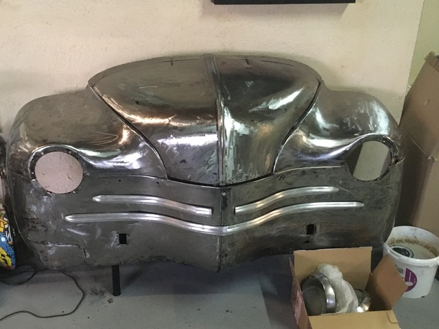

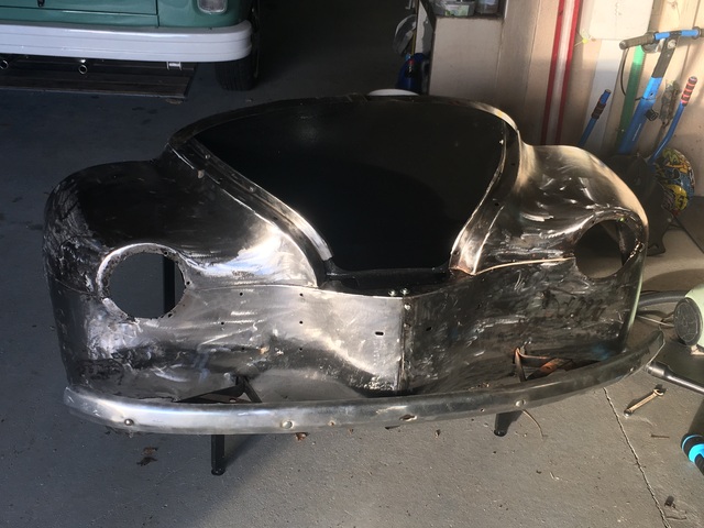

pour m’occuper entre la restau de la 2cv et toutes les bricoles, j’ai entrepris de fabriquer un meuble avec un avant de 4cv

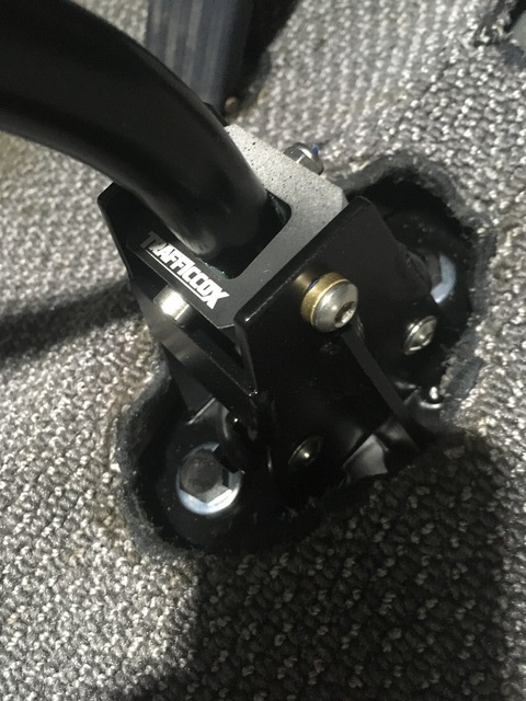

salut
le levier trafficox je l’ai depuis plusieurs années, tu va voir on ce fait très vite au débattement court de ce levier ![]()
j’avoue qu’en quelques mètres j’étais déjà conquis
tous mes vœux à tous, usez bien vos combi et vieilles trapanelles qui se reposent dans vos garages. Je vous souhaite beaucoup de plaisir à leur volant.
hier pour bien commencer l’année, je me suis fait une bonne 50aine de km de petites routes ce qui m’a permis de me familiariser avec le levier, quel plaisir!! la conduite est plus décontractée, les vitesses ont un débattement tellement court que la perte de régime au passage de vitesse est diminuée. avant j’avais l’impression de me battre pour passer les vitesses, de grands gestes brusques, c’est fini!

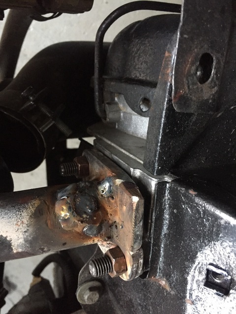

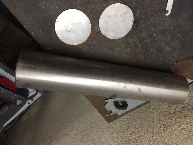

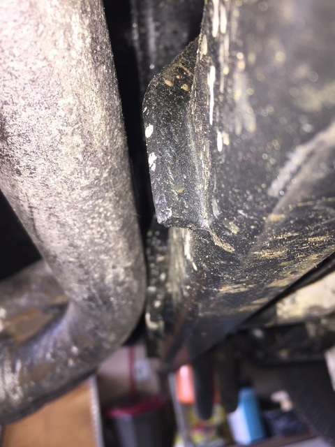

salut à tous quelques nouvelles, j’ai voulu m’attaquer à la fabrication de mon pot d’échappement en inox, mais je suis un peu coincé car le collecteur que j’ai acheté ne se monte pas sur les combi il touche partout, surtout au niveau de la barre support moteur et la tôle de protection de la poulie.
dommage, j’avais un peu de main d’oeuvre, mon fils commence à bricoler, mais il ne faut pas que ça dure trop longtemps…
il m’a préparé ça. mais a abandonné dés qu’il s’est rendu compte que nous ne pourrions pas avancer trop.
j’en ai profité pour supprimer les tubes de rechauffage de mon pot et je l’ai remonté.
me voila reparti à la recherche d’un collecteur pour combi
dommage je m’etais lancé.
Bin, modifie tes tubes du 4 en 1.
Y faut pas grand chose pour que ça passe.
c’est vrai, avec 2 cm de rallonge, ça passerait, par contre je suis surpris car mon collecteur ressemble comme 2 gouttes d’eau à celui vendu par SK pour les t2b, mais il ne passe pas. pour le rallonger il me faut trouver du tube en diamètre 32 et je n’ai pas ça en stock, je vais passer commande, ainsi que sur les conseils de loic du 32 perforé pour diminuer le bruit dans la sortie.
par contre collecteur en place, il reste peut de place pour le silencieux et celui-ci descend beaucoup. je ne voudrai pas perdre en garde au sol et il sera quasiment intégralement visible sous le pare choc. Je vais murir ma réflexion…
Ce qui est dommage c’est que j’étais lancé…

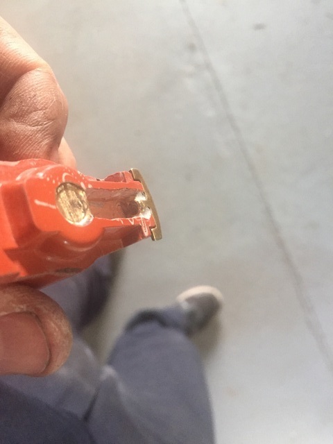

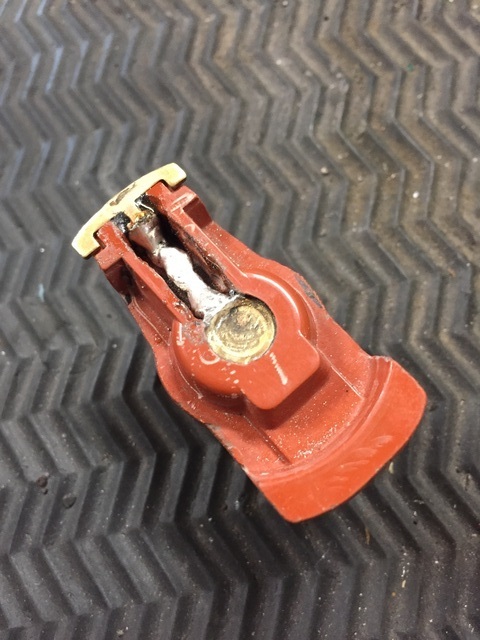

aujourd’hui j’ai fabriqué un doigt d’allumeur non résistif, loic m’avait conseillé d’en mettre un, mais il n’est pas trop dispo dans les shops et c’est assez simple à réaliser, surtout en consultant un tuto:
huelsmann.us/bugman/RotorTech.html

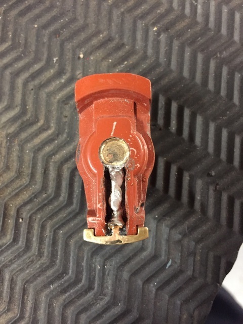

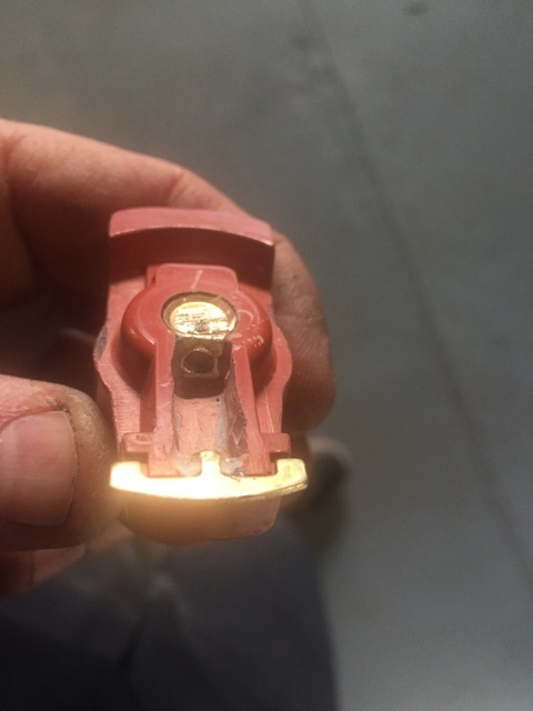

alors je me suis lancé à l’aide de la dremel, j’ai creusé:
à ma grande surprise, je n’ai rien trouvé entre les bornes, la résistance, contrairement à la photo dans le tuto, je pense qu’elle est coulée dans le plastique sinon, je ne sais pas comment ça se fait. toujours est-il qu’il n’y a aucune continuité entre les bornes.
puis la partie la plus complexe, mais pas trop, souder un câble entre les bornes, je l’admet, je n’ai pas fait dans la finesse, mais le prochain sera surement mieux
il me reste à mettre la résine epoxy, mais je n’en ai plus en stock, elle arrive Mardi.
je ne fais pas ça pour gagner des watts, surtout avec un allumage d’origine, mais d’après loic, c’est mieux ![]()
La résistance est faite par les fibres qui étaient dans la résine que tu as enlevée. J’ai fait cette manip mails elle est surtout intéressante pour des allumages modifiés qui envoient plus de puissance - boitier électronique voire boitier CDi externe, et donc bobine plus costaude. Car dans ce cas, tu perds la puissance dans la résistance. Mais pour faire bien, faut que tout suive : fils de bougies en silicone blindés, etc. Sur un allumeur tout d’origine, je vois pas trop l’intérêt.
