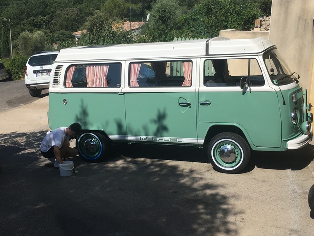

voici le combi avec ses nouvelles chaussures, depart j-2, j’ai hate.
Oh dit si c’est beau !
C’est quand meme autre chose que les faux flancs blancs ! :grin: :grin: :grin:
j’avais bien compris que tu n’en etais pas fan, :laughing: , mais un petit soucis de moins… derniers preparatifs aujourd’hui, demain boulot et le soir depart :wink:
Tu crois ? :sunglasses:
Ca me dérange pas sur un véhicule contemporain de ces pneus. Genre une Plymouth Fury.
Par contre les liserets blancs je suis grand fan !
Il va en faire tourner des têtes ce combi, vache il est beau !!
Et les liserets blanc, au top !
Plus qu’à te souhaiter bon courage pour la dernière journée de boulot, et de très bonnes vacances ! :sunglasses: :wink:
merci, ça approche à grands pas :smiley:
Très beau travail de restauration, avec une teinte magnifique. reste plus qu’à mettre le titre de ton post à jour …ou pas :wink:
Profitez bien de votre road trip. :sunglasses:
