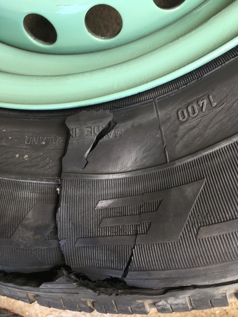

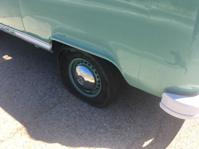

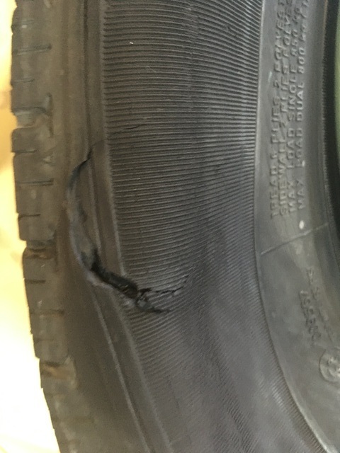

le week end passé, je pars avec la famille pour un repas chez la belle famille et là à 25km de la maison, un grand « poum », le pneu arriere gauche qui eclate, j’ai du prendre quelque chose… le plus drole, comme lu sur le forum, j’avais laissé la roue de secours dans le garage. apelle l’oncle et le neveu de ma femme, l’oncle a embarqué la petite famille et le neveu m’a ramené à la maison. j’ai fait péter l’apéro, je n’ai pu en boire qu’un…
dorénavant je gerderai la rue de secours meme pour les petits trajets… :smiley:
pour la peine j’ai commandé des maxxis à flancs blancs
