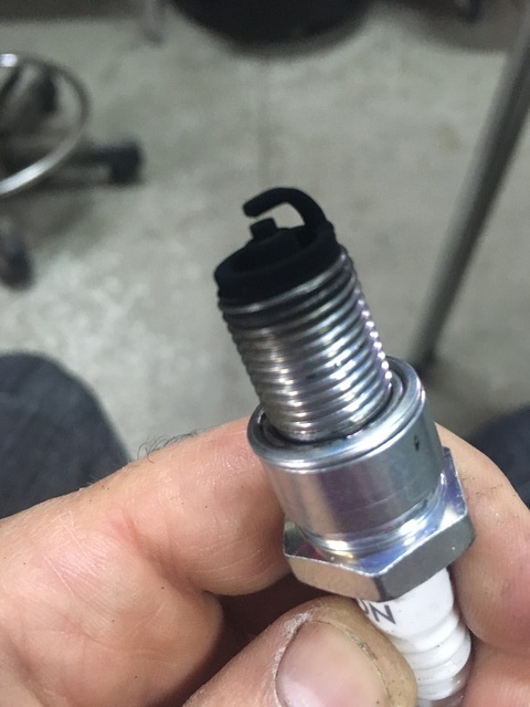

ce matin je me suis remis à chercher, j’ai démonté et controlé l’allumeur, en suivant vw tech, je n’ai vu aucun jeu anormal, j’ai repris le réglage de base en statique de l’avance à l’allumage, démonté une bougie, elle sont bien noire et encrassées alors qu’elles n’ont que 80km

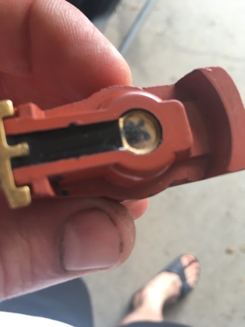

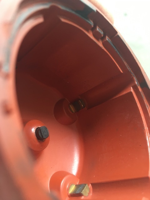

une photo du charbon de ma tete de delco usée (et remplacée)
et du doigt on voit une sacrée trace d’etincelle au milieu

les 4 bougies sont noire ?

je viens d’inverser les bougies 1 et 2 et ça ne change rien, le cylindre 1 n’est toujours pas alimenté la bougie brille pleine d’essence. donc j’exclus le pb de bougie. dans la foulée j’ai inversé les fils de bougies et là aussi le problème est toujours présent sur les cylindres 1 et 3. pour rappel, je debranche les cylindres 1et 3 à la tete de delco et ça ne modifie pas le regime, par contre, j’ai bien une etincelle entre la tete de delco et le fil quand je m’approche pour rebrancher. j’ai branché une bougie dans le fil et posé sur une masse il y a bien une etincelle (suffisante?)

C’est peut être pas le bon model de tête de delco ?
la hauteur du charbon correspond ?
il touche bien le doigt d’allumeur ?
si ça doit arquer entre les 2 avant d’arriver aux bougies, tu perds de la puissance d’allumage.
c’est juste une piste que je te donne.
j’ai ces 2 tetes de delco de puis la refection du moteur… ça marchait bien avant… par contre il y a en effet une trace d’arc entre la tete et le doigt (voir photos ci dessus), comment le controler?
