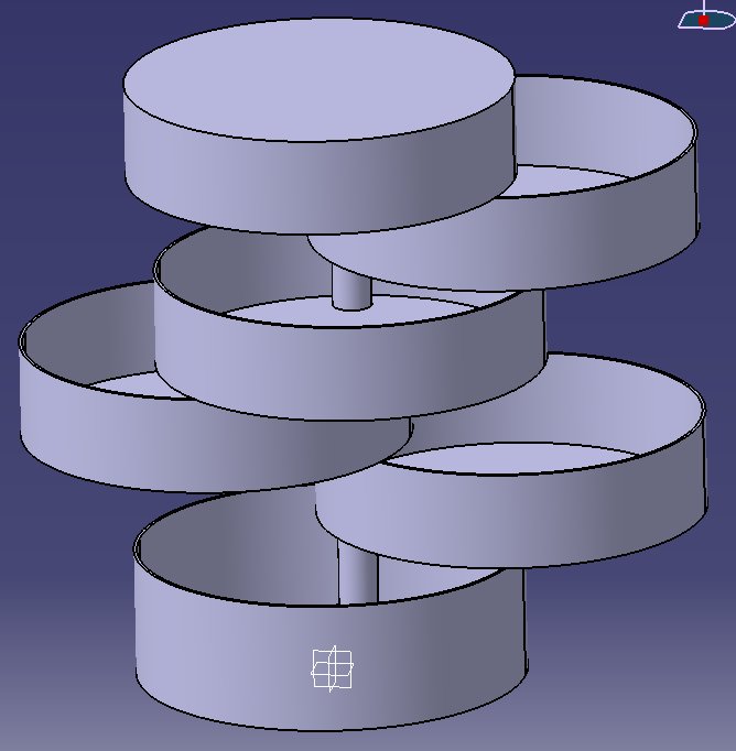

très sympa mais je prefere le transformer en meuble, j’aimerai me faire une servante à outils avec le dernier qu’il me reste, mais ça demande pas mal de reflexion et de travail. et pas sur que ce soit très pratique en plus. pour l’instant j’ai fait avec ce qui trainait dans le garage, mais dans le cas de la servante, il faut des glissières costaudes…
ou tu fais plutôt des plateaux pivotants
tu peux preciser?
c’est pas très clair, mais l’idée pourrait être ça
si si, c’est très clair, mais je ne veux pas denaturer le bidon, j’etais plus dans l’idée de faire une servante avec des tiroirs sur roulement à bille, mais en fait avec le rond, on perd enormément en ouverture et acces au contenu du tiroir. je vais finir par refaire le meme que celui réalisé, mais en mieux car après avoir fait le 1er j’ai vu des points d’ameliorations possibles. je vais refourguer le renault à ma femme qui veut en repeindre un pour faire une table / bar dans le jardin, et le prochain (un caterpillar tronera à sa place dans mon garage.

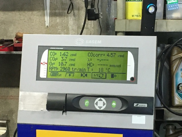

bonsoir à tous, je sors de chez le garagiste pour affiner les reglages et j’ai posé la question pour le 0.5 au rupteurs, en fait je n’avais pas compris du tout, c’est simplement que si tu as des rupteurs usés tu restes encore dans des temps de contacts suffisants. donc aucun intéret pour moi.
par contre avec des gicleurs de 145 au banc de mesure il est encore un peu pauvre dans les tours et paradoxe il a trop d’imbrulés. il a mesuré grace à un appareil spécifique un angle de came à 38° ce qui est trop peu (un breve recherche amène plutot entre 45 et 50) donc je vais revenir à 0.4 qui devrait ramener à un angle de came plus raisonnable. si vous avez des conseils sur le sujet je prends.
je vais passer en gicleurs de 155 et retourner faire une mesure dés que possible.

je dois retourner lundi pour verifier à l’analyseur 4 gaz et verifier l’angle de came
