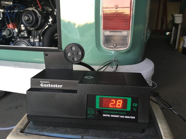

bon ca fait un moment que je n’ai rien posté, entre les week ends pourris coté météo et des bricoles à droite et à gauche, je n’ai pas profité beaucoup du combi. j’ai changé la bobine et modifié pas mal de bricoles et depuis je n’ai plus eu de panne. en rentrant de vacances et en profitant du beau temps, j’ai essayé de regler la pollution, je suis à 2.8% de CO, ça vous parait normal?

Ca va, ce genre de moteur c’est dans les 4.5% en général. Avec ta petite prépa et tes carbus, ça parait pas mal comme résultat. Je couplerais ça avec une analyse de la couleur des bougies - mieux tu mets des bougies neuves (ou au moins une) et tu fais 40 à 50km en roulant normal. Ensuite tu regardes la tronche de ta bougie.
Il y en a qui font de l’analyse de bougie sur des runs de 400m, mais bon nos combis c’est pas des dragsters non plus hein.
super j’ai un jeu de bougies neuves de passe, je ferai ça le weekend prochain. j’ai refait une mesure après avoir bien roulé aujourd’hui j’étais à 2.6% sans rien avoir changé, mais vu la précision annoné par le fabricant (+/-0.5%). la j’ai ma vis de richesse à 3/4 de tours, il roule bien, mais à un tour il roulait bien aussi. J’ai visé bas car loic m’a dit de me rapprocher de 2.5% de CO. mais je ne voudrais pas etre trop pauvre. je teste les bougies et je reviendrais vers vous.
