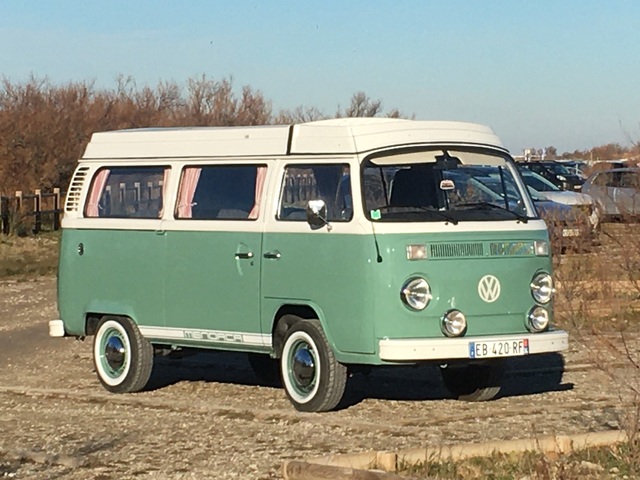

grosse utilisation hier et pas de panne. alors j’en ai profité pour rouler. nous sommes allé à la plage pour profiter d’une trés belle journée
et bien sur une photo de la bète!! lorsque nous revenions au combi, il y avait 3 couples qui se prenaient en photos autour du combi, c’est sympa sans parler des gestes sympas des automobilistes que l’on croise sur la route.

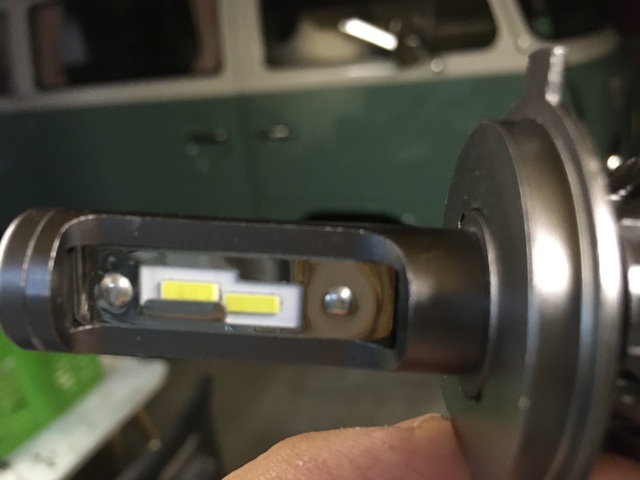

depuis minorque je voulais me repencher sur le réglage des phares, car j’ai eu droit à mon lot d’appel de phares, il se trouve que mes ampoules à led etaient montées n’importe comment; je n’avais pas vu que la coupelle coulissait et pouvait permettre de mettre l’ampoule à l’envers. donc je ne sais pas dans quel sens il faut la mettre, d’après mes recherches sur le net ce serait comme ça, les ergots en bas, qui peut me confirmer?
mais le faisceau est pourri il part à gauche sur les 2 phares, si bien qu’il faut les regler à fond à droite et sur l’un des phares on voit meme sortir l’une des vis de réglage et les phares sont inreglables. j’etais à 2 doigts de changer mes phares 1er prix et puis je me suis dit que je n’avais qu’à essayer avec des ampoules h4. et là le faisceau est nickel, donc le problème vient bien de la position de mes ampoules. soit l’un de vous m’explique la bonne position soit je laisse les h4 car finalement elles eclairent très bien… :smiley:

merci dommage que l’on ne puisse pas regler les ampoules, phares en place sur nos combis. par flemme et parceque ça eclaire trés bien je vais rester en h4 et si un jour ça me gratte je m’y attellerai.
Les ergots vont bien en bas, du coté droit, il est incliné et coté gauche il est plat, pour donner la direction du faisceau.
Il n’y a pas que l’orientation, il y a aussi la longueur de l’ampoule à l’intérieur du phare qui joue un rôle.
merci bruno, pour la longueur je ne pense pas que les miennes soient reglables, par contre l’inclinaison oui c’est sur.
