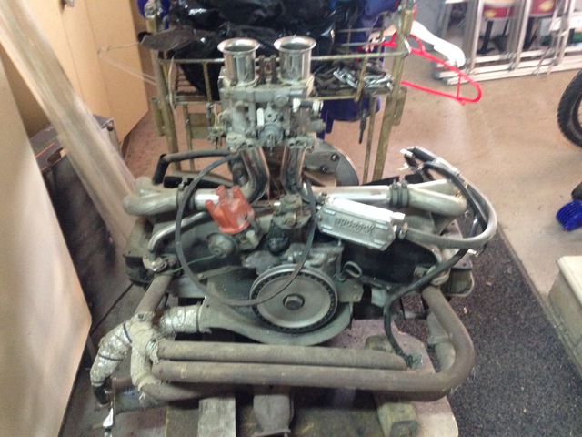

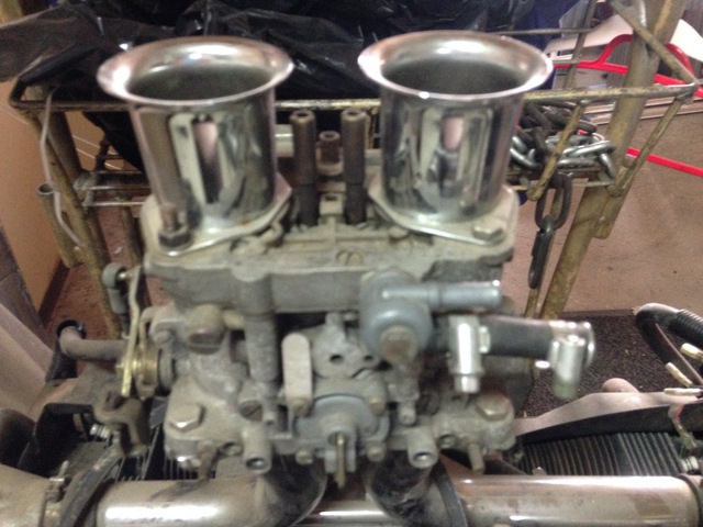

pour le carbu besoin de vous, j’ai ca sur mon moteur un dellorto double corps diametre 37?
sinon le moteur en entier

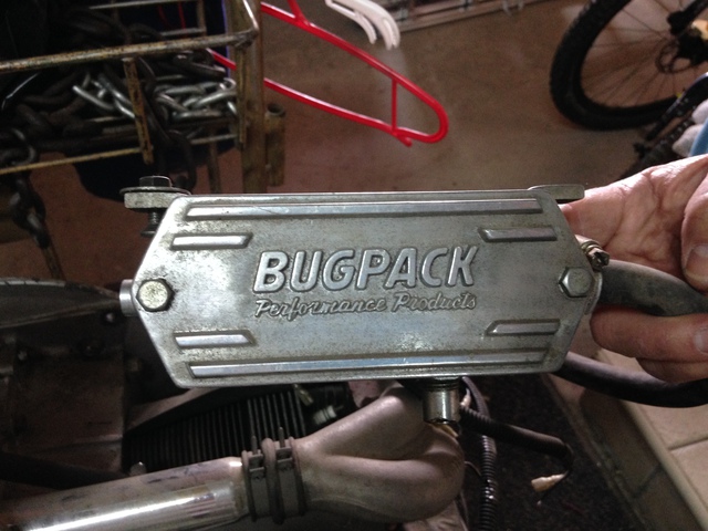

et ca c’est quoi? refroidisseur d’huile?
le carbu peut il etre reutilisé avec le kit 1835 de chez speed shop? pour westyfleur j’essaye de cadrer et fixer mon cahier des charges, mais je me rends compte qu’il me manque pas mal de notions!!
C’est un boitier reniflard d’huile , il se raccorde aux caches culbuts et au reniflard d’origine .
Le dellorto peut être réutilisé , même si ce n’est pas top à cause de la longueur importante des pipes d’admission qui auront
du mal à chauffer par temps froid , mais rien de dramatique .

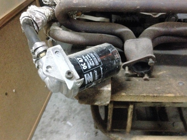

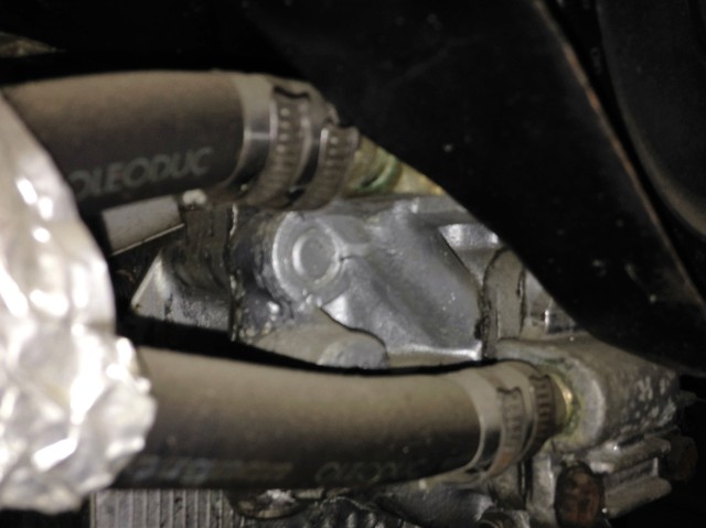

sur mon moteur j’ai deja un filtre à huile et je pense un aussi un carter d’huile supplementaire, je joins les photos si tu peux me confirmer, je sais je pars de loin, (donnez moi un bloc recent je gere, par contre la je pedale dans la semoule, mais je commence à cerner pas mal de choses)

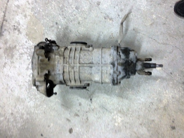

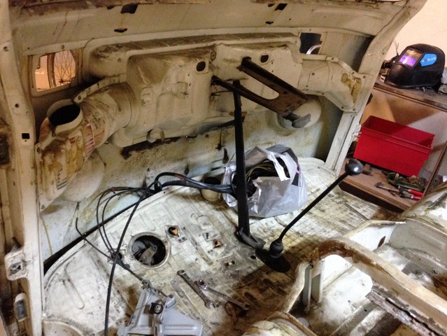

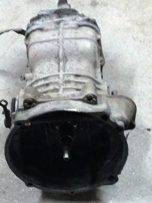

merci de tes infos ca m’a remontivé, donc hier j’ai eu une demi heure à tuer, et j’ai continué a demonter le poste de « PILOTAGE »
et aujourd’hui, j’ai tombé la boite et les cardans, c’est assez facile!!

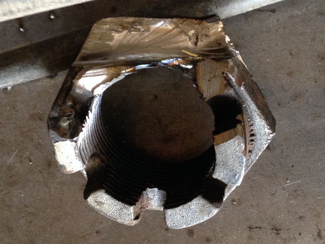

j’etais chaud pour démonter le train arriere mais les 2 boulons avec ecrous sont legerement rouillés au bout et on dirait que la matiere a gonflé impossible à devisser le dernier centimetre, donc va falloir jouer de la meuleuse!!!

Par contre pour le filtre , il est raccordé comment ? (pompe à huile entré/sortie ou full flow ) ???
bon il y a quelques pieces sympa sur ce vieux moteur!! par contre westy attention aux gros mots: full flow??? plein debit? j’en sais rien j’ai fais des photos:
c’est branché la sur la piece qu’on voit ci dessous
je parierai sur la pompe a huile!!
si tu peux explique moi les avantages ou inconveniants de ce montage, je garde ou pas pour le 1835?
De mieux en mieux tu as un « full flow » :laughing: :laughing: :laughing:
C’est le meilleur système qui existe , je m’explique : la pièce sur laquelle est branché le filtre est le couvercle de la pompe ,
l’huile sort par ici , va au filtre , ressort du filtre et va directement dans la galerie d’huile principal du bloc .
Ainsi l’huile est filtrée efficacement et sans perte de débit ( d’où l’appellation « full flow » ) . :wink:
Tu gardes !!!

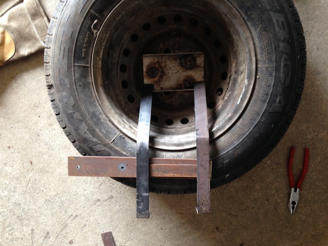

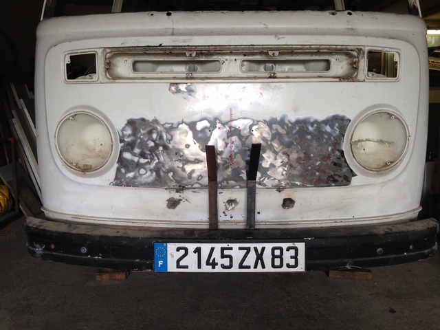

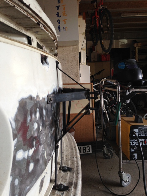

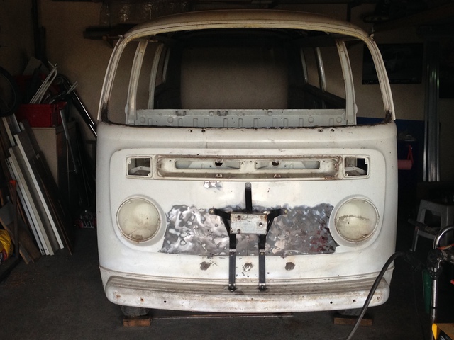

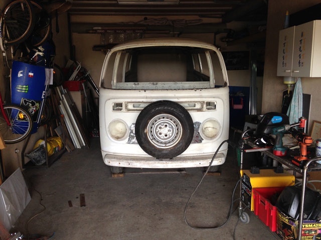

à la place je me suis lancé dans la fabrication du support de roue de secours sur la face avant en essayant de tenir compte des différentes remarques, je suis parti sur une idée proche du modèle d’origine westfalia, j’ai fabriqué des gabarits et commencé à fabriquer les pièces jusqu’à tomber en manque de ferraille, donc jeudi je continuerai à découper
quelques photos:

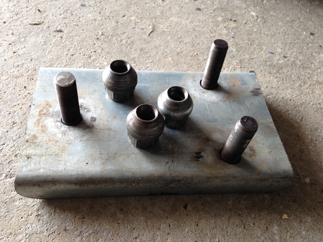

pour fixer la roue:
simulation, il manque bien evidement la partie superieure:
sur les photos la barre noire est définitive, la rouillée me sert de gabarit car trop fine à mon gout, je suis parti sur du 30mm de large, et 4mm d’épaisseur, ça devrait limiter les vibrations et j’espère éviter la déformation de la face avant. je vais renforcer derrière sur la partie basse à l’intérieur de la cabine, en haut je ne pourrai pas, mais je pense que c’est intéressant de la mettre dehors pour le look et la place que ça libère.
voila le support de roue de secours est fini,
je me suis raté en soudant la platine pour supporter la roue elle n’est pas horizontale, tant pis quand la roue est dessus ca ne se voit plus…
une vue de profil
c’est vrai que quand on voit la souplesse de la face avant ca inquiete, la il est bien rigide mais si quelqu’un se gare au bruit, la face avant doit charger!
il est fait je verrai plus tard si je le laisse ou pas, il va falloir que je me remette au demontage du train arriere, c’est ca le vrai chantier!!

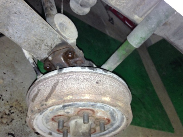

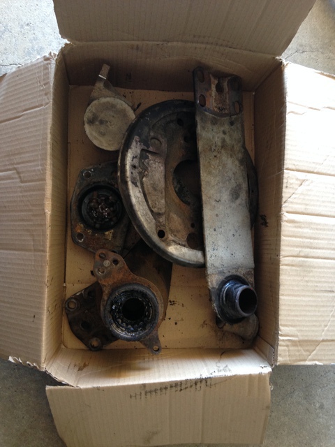

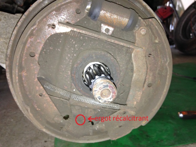

ça n’avance pas vite, et tout démontage devient vite galère, après avoir du couper à la meuleuse 2 des 4 boulons du train arrière, les écrous d’axe de moyeu aussi: indesserables!!!
nous n’arrivons pas à désolidariser les plaques qui composent la partie interieure du tambour, il y a un ergot, mais impossible à sortir!!!
mon père va essayer de plonger le tout dans l’électrolyse pour voir si ça permet de désolidariser, si quelqu’un connait une combine j’achète!!!
demain je vais y passer un peu plus de temps et faire quelques photos, car vu comme c’est compliqué je pense pas aux photos!!!
pour enlever la plaque il faut enlever la vis du haut qui maintient le cylindre de frein
elle a bien ete enlevée, mais ca ne sort pas
:open_mouth: cette pièces ne ce démonte pas!
on sort juste les molettes de réglage
Bonjour Saxogrn,
sur le mien il y a 2 vis en partie basse
Dokaberry

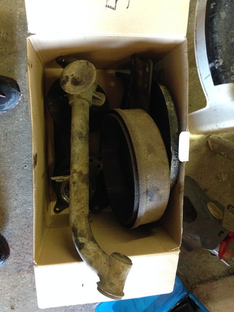

désolé,je me suis mal exprimé, mais la flasque et le moyeu se démontent, ils tiennent par un pion qui est venu en tapant, il est situé entre les 2 vis et le support des molettes de réglage, ça permettra de nettoyer et repeindre plus proprement, j’avais bien vu sur la revu technique mais on a galéré a défaire. les 2 parties démontées:
la flasque au milieu du carton est deja passé dans un bain d’electrolyse et elle va y retourner ainsi que toutes les pieces du train arriere puis viendra la peinture de tous les elements.

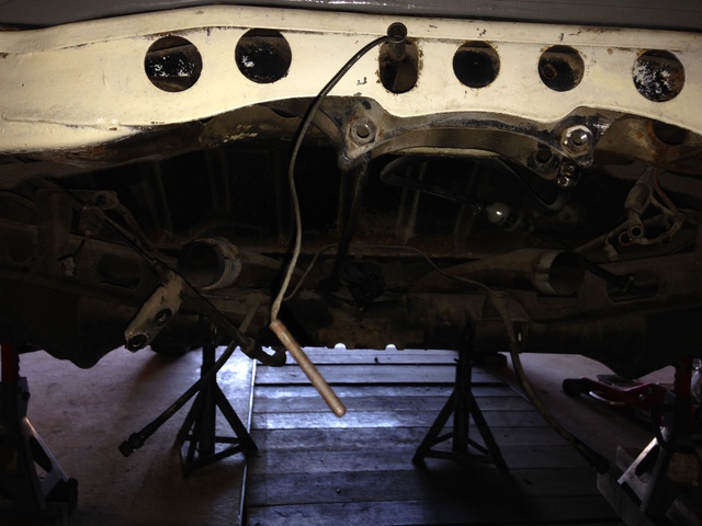

ca fait vide la dessous!!

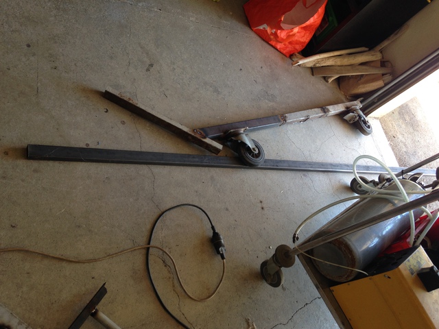

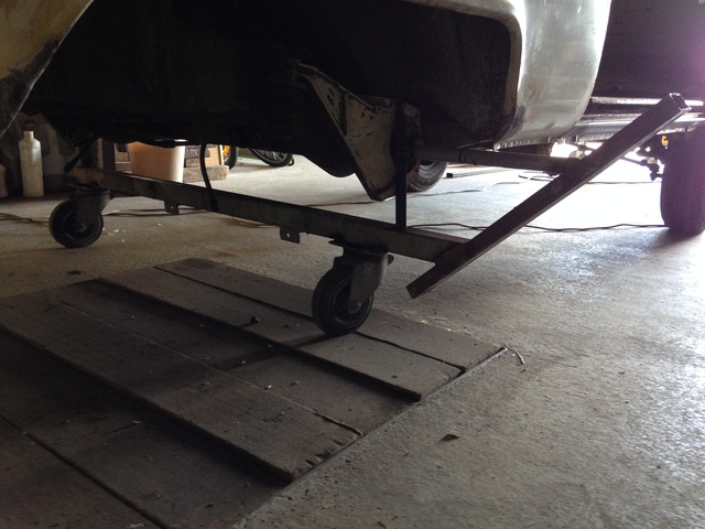

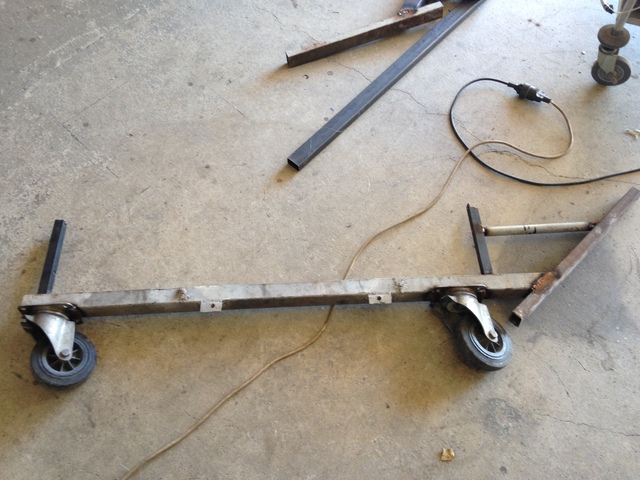

puis j’ai commencé a fabriquer le tournebroche, qui a été mis en place à l’arriere
j’ai commencé celui de devant, mais il me faut demonter le train avant pour pouvoir le finir
un petit conseil mais une plaque 1cm entre ton tubes et la platine de tes roulettes elle vont plié comme ça (du vécu 2 fois )
et je pense que t’es section de ferailles sont un peut juste se serait dommage qu’elles casse une fois le bus sur le côté
