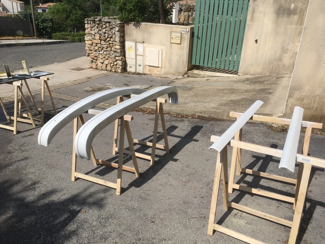

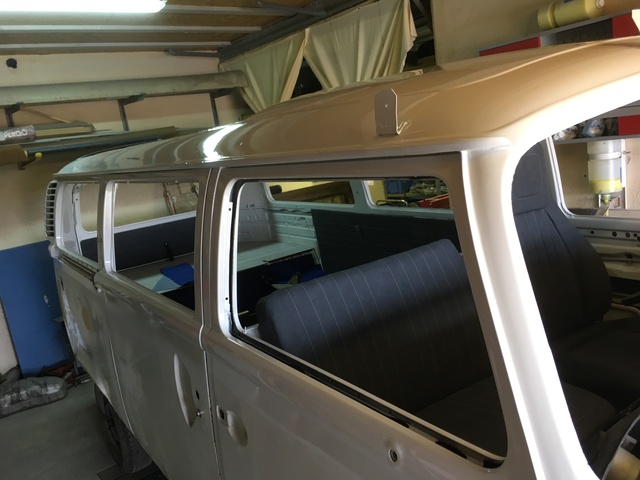

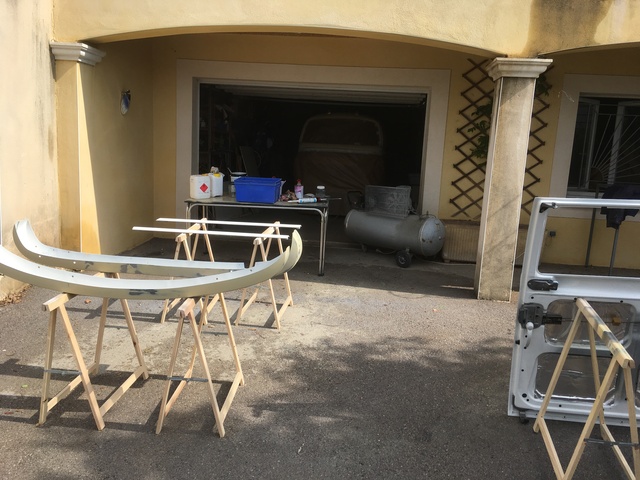

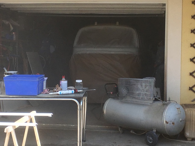

ça y est le carrossier a enfin trouvé le chemin du combi!! peinture de la partie superieure en blanc
d’abord je me suis fait preter un gros compresseur
étalé tout le bazar après l’averse 1h de pluie puis grand soleil
peut etre des photos tout à l’heure.
pas beaucoup avancé aujourd’hui, j’ai remonté des bricoles, gicleurs de lave glace et moteur essuie glace, remonté la porte laterale, et je me suis fait c…r pour la régler, une fois de niveau et aligné c’est la serrure qui ne fonctionnait plus, j’avais tout degraisssé mais pas remis de lubrifiant, c’est résolu, mais ça m’occupé un moment, j’ai remonté le cache sous la fenetre arriere gauche (à l’opposé de la glissiere à droite) j’en ai profité pour faire des joints au mastic poluyrethane pour eviter les infiltrations d’eau. j’ai percé les portes des meubles pour fixer les boutons (il faut que je rende les outils au menuisier demain)

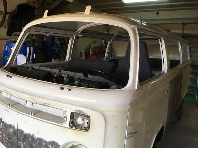

2 photos à l’arrache
coté gauche
cote droit

C’est cool , ça avance bien , joli travail . :sunglasses:
Bon courage pour la suite . :wink:
Belle peinture L90D je suppose ?
C’est bon tu arrives presque à la fin, bientôt les premiers tours de roues.
A +
j’ai donné une piece propre pour faire une recherche de teinte (qui devait etre du l90d), et ça ne ressemble pas du tout à mon toit que j’ai reçu qui est sensé aussi etre du l90d beaucoup plus beige (voir carrément beige) Je pense que les anglais qui font les repros de toit pour SK n’ont pas la bonne teinte…

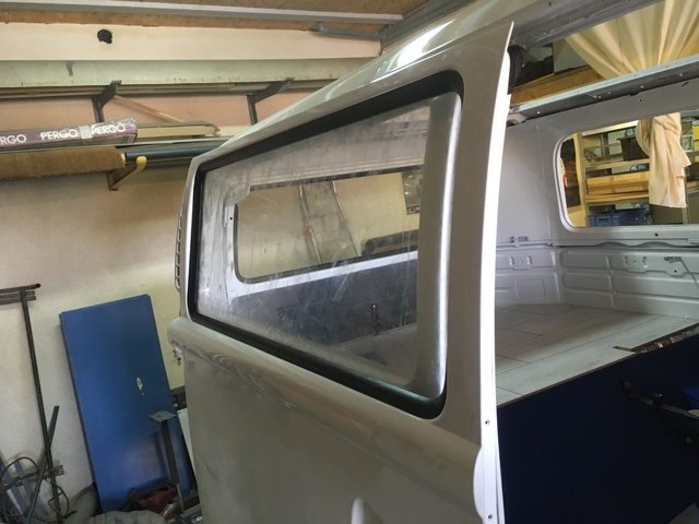

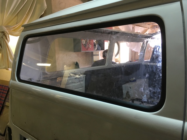

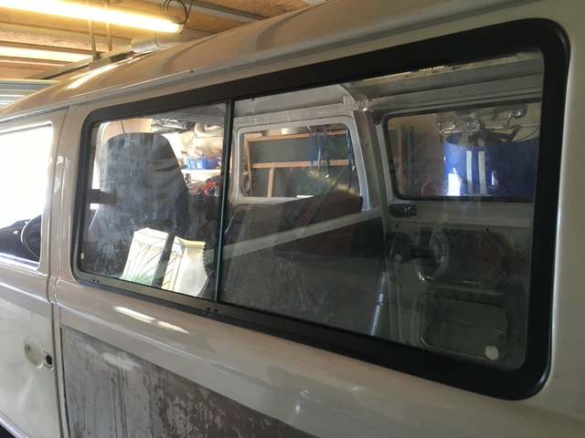

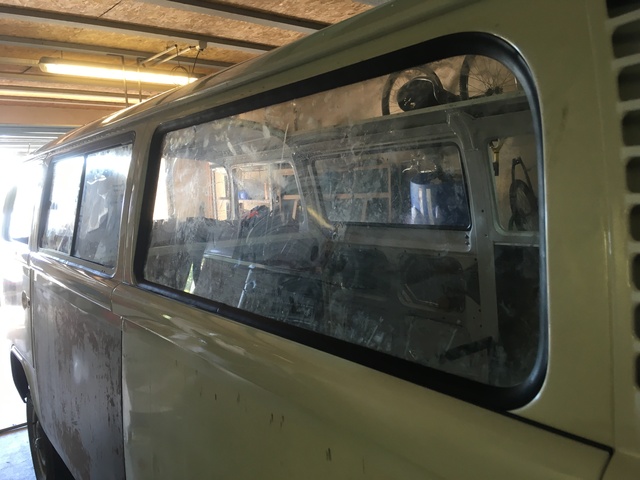

aujourd’hui pose des vitres, un peu galere au début on prend vite le coup, mais c’est chiant!!! par contre la 3eme vitre l’arriere gauche a littéralement explosée sous un coup de maillet.
donc si quelqu’un à une vitre arriere de passe a vendre, j’achète…
quelques photos:
hayon
arriere gauche
avant gauche coulissante
porte laterale coulissante droite

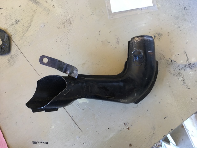

puis mise en place du tube de recuperation d’air chaud lors du demarrage, je ne savais pas qu’il fllait cette piece, je l’ai découvert par hasard
une merde à rentrer tout en place sans rien démonter, mais c’est fait.

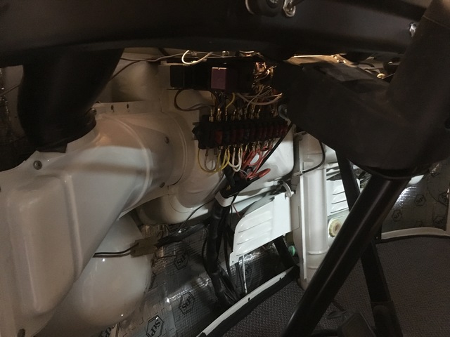

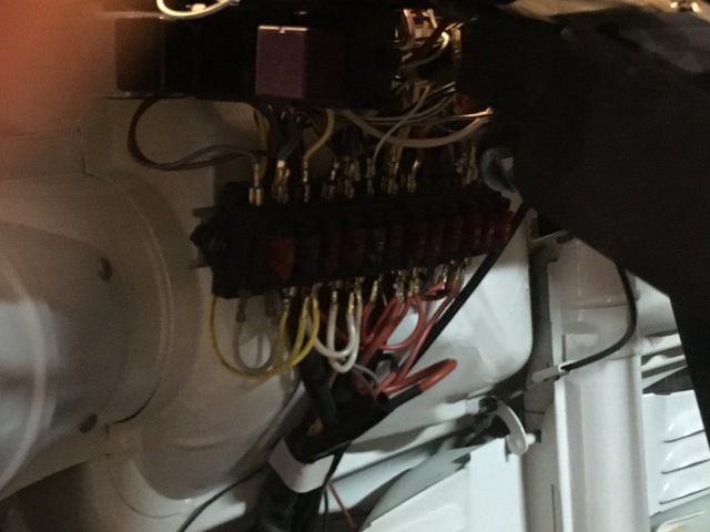

ce week end fin du faisceau avec la refection d’une grande partie derriere le tableau de bord et changement de la boite à fusible
avec finalisation du faisceau des longues portées, de l’autoradio, du lave glace electrique, du mano de temperature d’huile et d’allume cigare.
une bonne chose de faite, meme si j’ai le voyant de pression d’huile qui ne s’allume pas à la mise sous contact il faut que je verifie l’ampoule. d’ailleurs qu’est ce qui doit s’allumer lorsque l’on met le contact? la jauge, le temoin alternateur/batterie, le voyant rouge d’alerte, et quoi d’autre?

Personnellement, je graisse mes portes latérales avec… de la graisse… Quand tu mets le contact, tu dois avoir deux voyants rouges allumés >> Le témoin de charge + la pression d’huile… Voire le voyant de frein à main si tu l’as (option)
