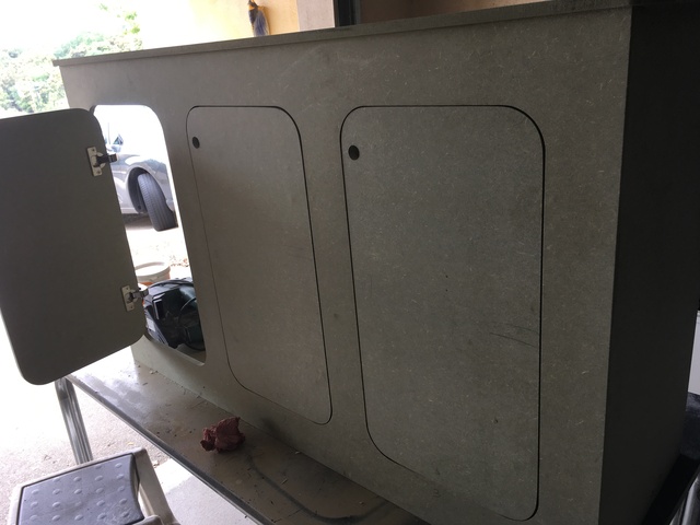

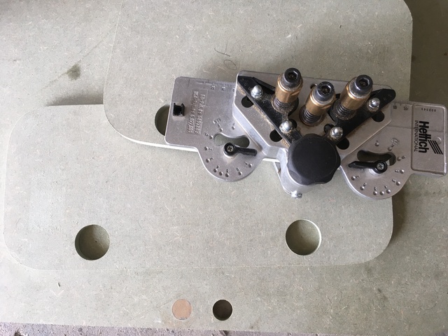

aujourd’hui j’ai avancé sur les meubles, je sais je passe d’un sujet à l’autre, mais je me suis fait preter un outils pour fixer les charnieres type cuisine et autant tout faire pour la rendre rapido, ça va bien, mais mes meubles sont fin (12mm), donc il a fallu tricher avec une cale.
j’ai modifié un peu partout avec des arrets pour que les portes soient bien affleurantes
ça donne ceci

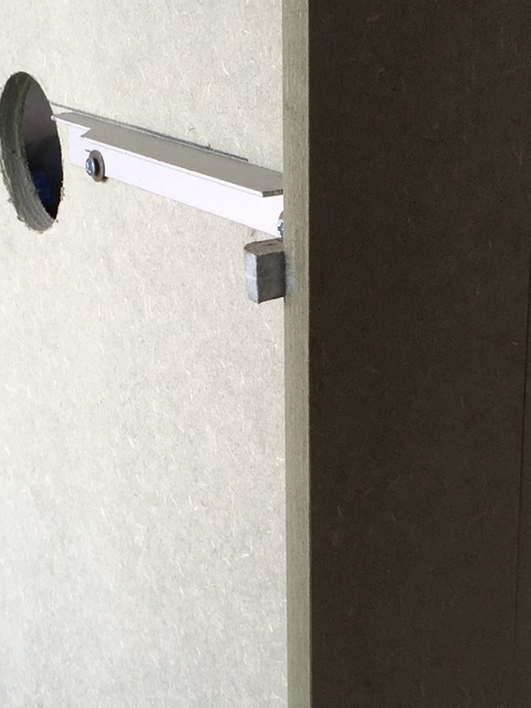

j’ai monté toutes les portes sauf une, et j’ai fait quelques modifs qui prennent du temps.il me manque à mettre en place les arrets de serrure, mais bizzarement une fois en place celle ci se bloque et ne fonctionne pas librement. je pense devoir agrandir un trou pour que ça fonctionne bien, mais on verifiera ça au prochain episode.
quand tout sera ok, je ferai peindre madame, jusqu’à présent elle ne s’est pas cassé un ongle en travaillant sur le combi, aucun risque!!! il va falloir y remedier!!
Salut, tu as fait tes meubles en agglo ? C’est peu recommandé, les vis ne tiennent pas à long terme à cause des vibrations, et puis c’est vachement lourd >> consommation de carburant … Tu as lamellé/collé ? Boulonné ?
Ce sont des meubles tout prêts à assembler, ils ne sont pas lourds du tout, ils sont collés , je pense à rajouter des vis mais mon menuisier pense que ça n’est pas utile. Une copine en a installé dans son transit et n’a eu aucun problème par contre elle avait rajouté des vis. En plus j’ai Rajouté de la boulonnerie entre les meubles et pour fixer au sol et en haut.
Je ne m’inquiète Pas trop. On verra à l’utilisation.

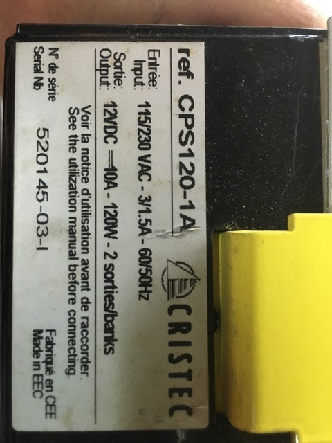

j’ai aussi trouvé ça, un chargeur
il est un peu volumineux, mais est il adapté?

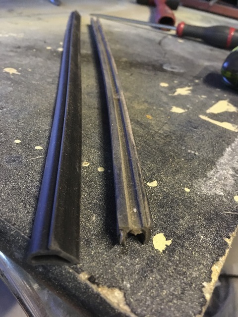

merci, content d’en etre là!! aujourd’hui 2 petites heures à tuer, je me suis bousillé les doigts et les bras, durant tout ce temps je n’ai reussi qu’à monter les 2 joints leches vitres de chaque porte. Mais j’y suis parvenu, quelle merde!! Ce soir je souhaitais monter mes petites vitres fixes avant et mauvaise surprise, j’ai commande le kit pour vitre avec deflecteur! donc stand by pour les vitres avants.
j’ai contacte sk pour voir si je peux echanger les joints en question.
quand ça ne veut pas…
pour m’occuper je vais retourner sur les meubles demain peut etre que cela se passera mieux…

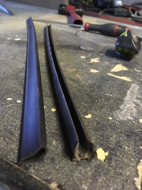

d’ailleurs j’ai un doute sur l’autre joint de la petite fenetre fixe, celui de sk n’a rien à voir avec celui qui etait en place
apres recheche c’est celui pour deflecteur, j’ai tout faux ça va pas me faire avancer…
Et oui c’est un joint arrière de déflecteur arrière.
