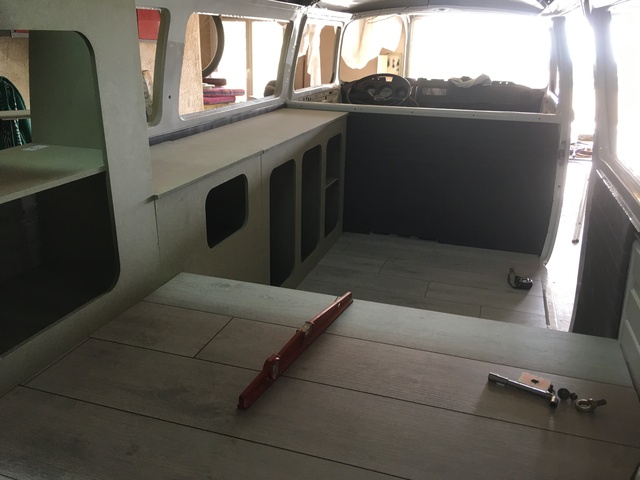

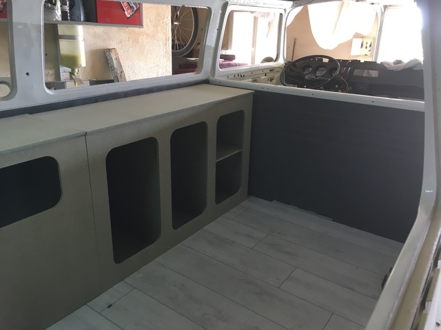

Je reviens sur tes meubles, a ta place je mettrais des vis. Tu fraises l’emplacement de la tête pour la noyer dans le panneau, tu vis , tu bouches la tête au sintobois, tu ponces avec un grain fin et tu peints le meuble. Resultat, têtes de vis invisibles.
Je suis allé visiter dans le cadre de mon travail, un atelier de fabrication de camping car il y a peu de temps. Les meuble sont assemblés avec des tourillons et vissés. Leur enemi principal c’est le poid, les caissons sont en contreplaqué peuplier et les plans de travail sont en panneaux sandwich avec une âme en polystyrène! C’est impressionnant de légèreté!
merci de tes infos, c’est la solution qui me parait la plus simple au niveau ou j’en suis (vis+sinto), j’attends l’avis du menuisier mercredi, car eventuellement quelques renforts dans les coins avec des carrelets ça ne peut pas faire trop de mal.

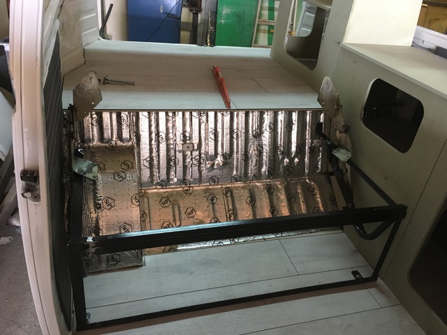

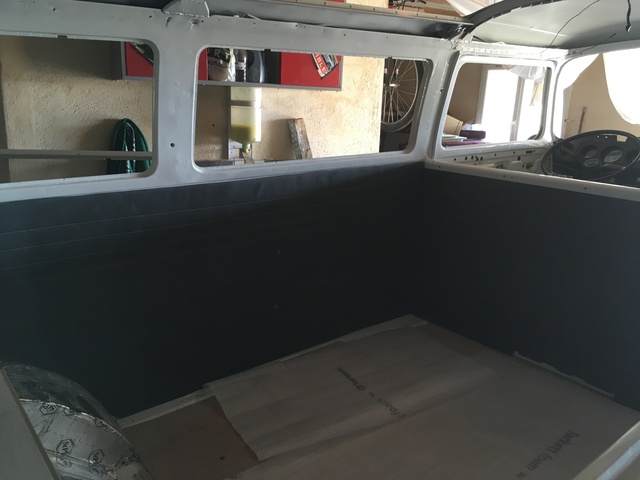

aujourd’hui j’ai bien bossé sur l’interieur, démonté et remonté un paquet de fois le parquet, les meubles, les paneaux de sellerie pour ajuster le tout, c’est bon tout passe, alors j’ai redemonté le chassis du clic clac pour le peindre une fois pour toute.
Sa commence à prendre bonne tournure tout sa

j’ai vu son topic, mais je prefere l’installer à l’interieur je pensais à amincir le renfort inferieur du paneau lateral, pour gagner 3 cm, ça laisserai deborder le bac de 7 cm dans le placard et ça m’eviterai de trop perdre de place.

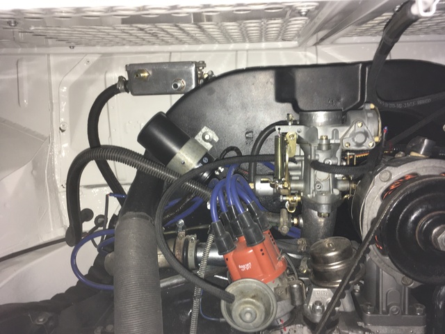

aujourd’hui j’ai terminé l’installation de la boite à air. merci à pierrox et coyote pour leur aide. ça m’a occupé un long moment.finir les branchements et mettre le joint de tour moteur 2 bonnes heures, avec les adaptations pour les branchements du reniflard.
je n’ai pas encore essayé de le redémarrer.

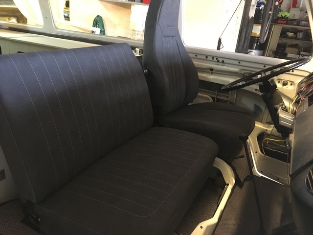

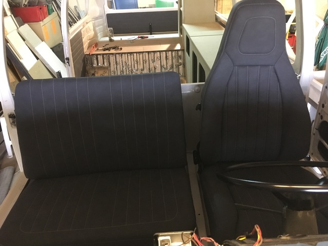

puis j’ai remonté sieges et moquette avant
j’ai du agrandir legerement un trou di siege porsche pour que tout passe bien, nickel il super confortable, la banquette aussi

j’ai modifié le decanteur pour coller aux explications de pierrox et westy
il manque un bout de durite pour finir de raccorder.
j’ai apporté quelques modifs aux meubles pour qu’ils soient bien alignés, et je me demandais comment vous les aviez fixés au sol? je pensais mettre des equerres fixées dans le plancher metal du combi, mais je ne voudrai pas transformer le combi en gruyere.
juste sur le parquet ça ne servirait à rien. quelle méthode est la votre?

Par contre une petite chose m’interpelle sur ta photo , les points au feutre sur la tète d’allumeur :astonished:
rassure moi tu n’as pas branché les fils dans cette ordre là ??? :roll_eyes:

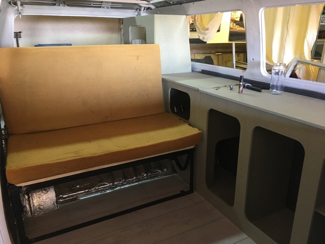

As-tu prévu de remplacer les mousses du clic clac? Elles semblent un peu fatiguées… Courage, ce qui est fait est beau. à bientôt, cet été? :sunglasses:

pour rassurer westy, non, je n’ai pas branché comme ça meme si j’etais bien parti pour le faire, et d’ailleurs il faut que je modifie les fameux points ça m’évitera de faire une bétise.
les mousses sont celles qui étaient vendu avec le combi, et il est prevu des mousses neuves dés que j’aurai le temps d’amener mes banquettes chez le sellier.

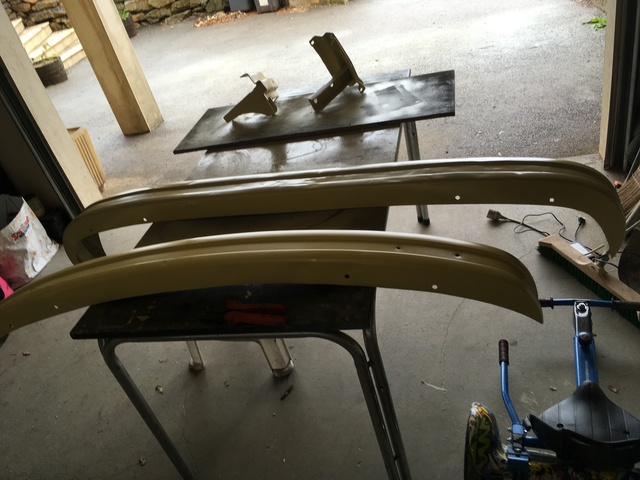

ce weekend un peu d’apret sur les parechocs et quelques coulures, c’est compris dans le prix, si il y a vraiment quelque chose que je deteste, c’est bien la peinture!! et elle me le rend bien, demain ponçage et on n’y verra que du feu.
sauf pour le pare choc arriere qui avait bien chargé, mon pote me l’a rendu présentable, mais on est loin d’un rendu exceptionnel.

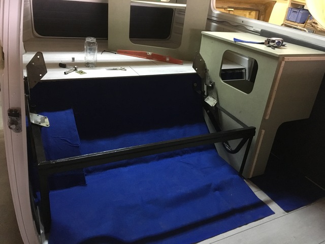

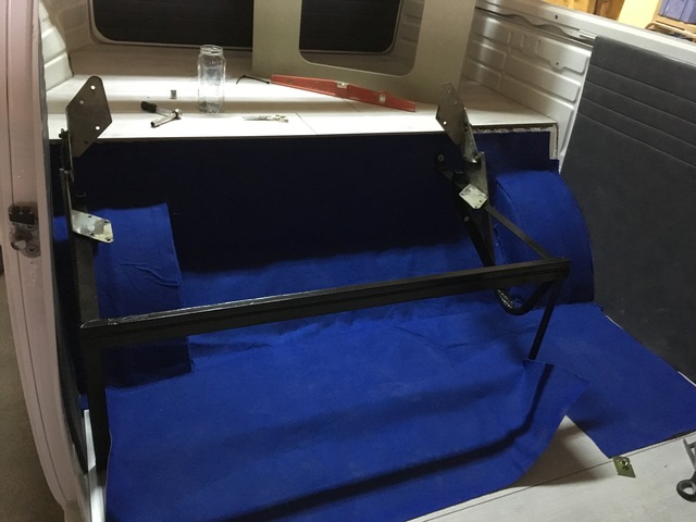

ensuite, j’ai profité de ma main d’oeuvre peu qualifiée, mais motivée, pour une fois, pour avancer la moquette dans le futur rangement sous la banquette.
j’ai commandé une reserve d’eau et un combine feu/evier, ça coute un blinde, heureusement que j’ai vendu l’un de mes meubles westfalia. la banquette clic clac est chez le sellier.

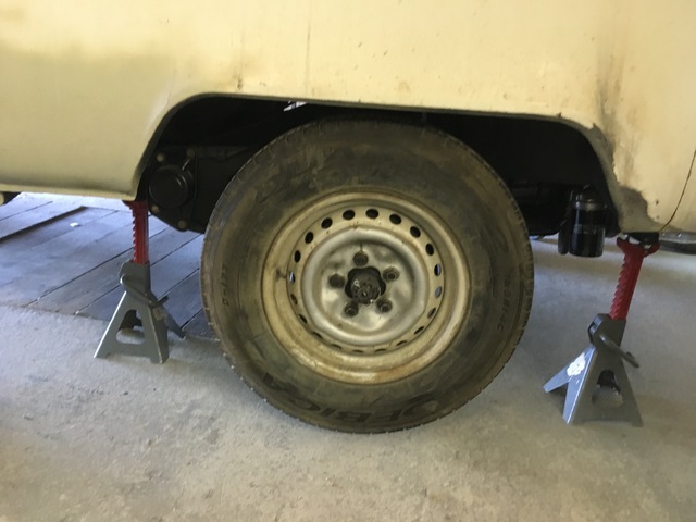

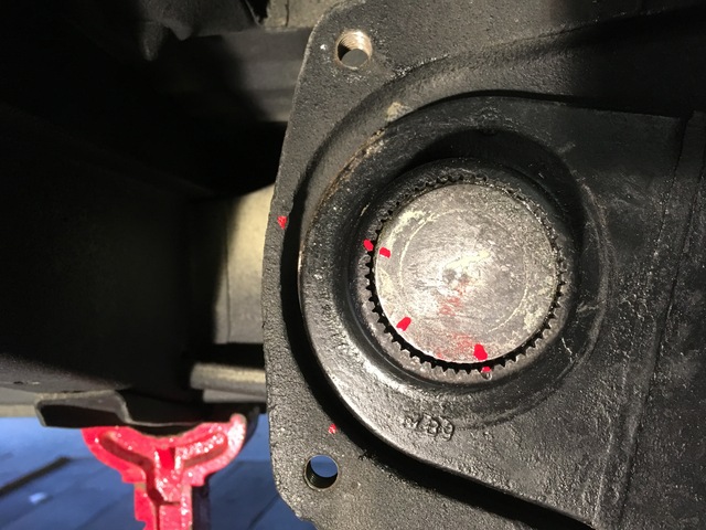

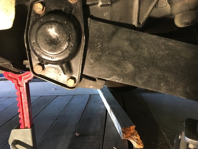

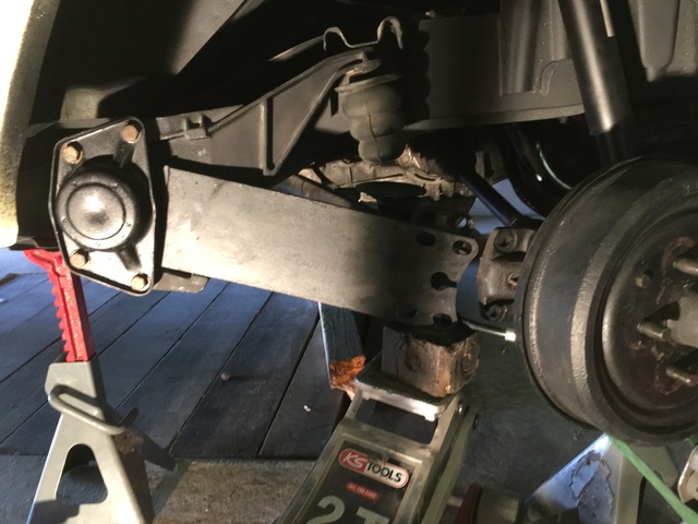

mais je travaille encore, j’ai réhaussé le train arrière et c’est beaucoup mieux je mettrai les valeurs ce soir car je ne les ai pas prises au taf. je me suis servi du tuto du site mais il manquait quelques conseils pour la remise en place des lames (la combine avec 2 vis plus longues)
mise sur chandelles

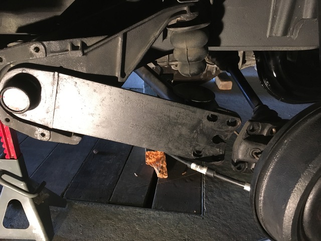

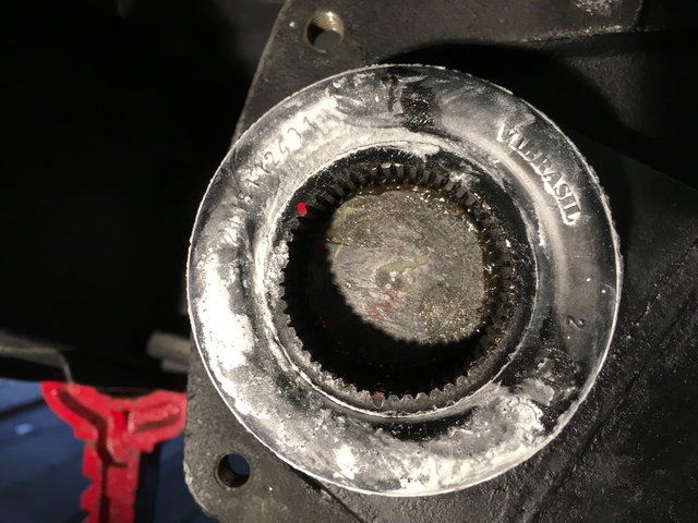

prise des repères intérieurs et extérieurs au cas ou la barres se sorte, dans mon cas il me fallait remonter d’environ 10 cm soit 2 crans extérieurs mais ça n’a remonté que de 8.5cm.

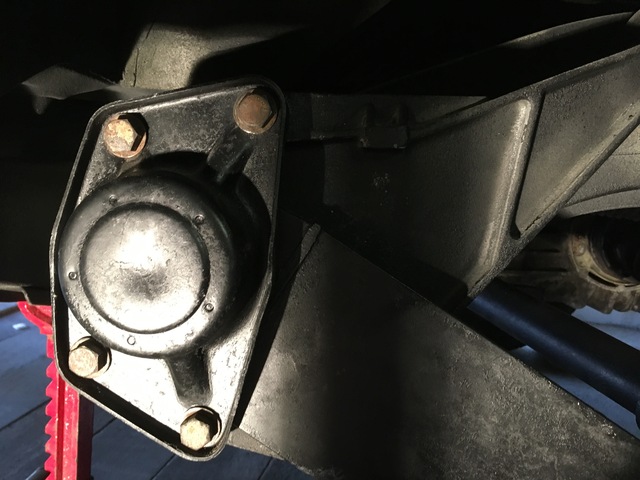

défaire le câble du FAM et tourner la lame
mise en place des silent blocs, talqués
remise en place avec 2 vis longues
un coup de cric pour remonter la lame

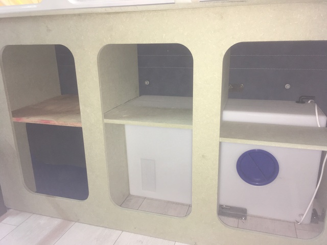

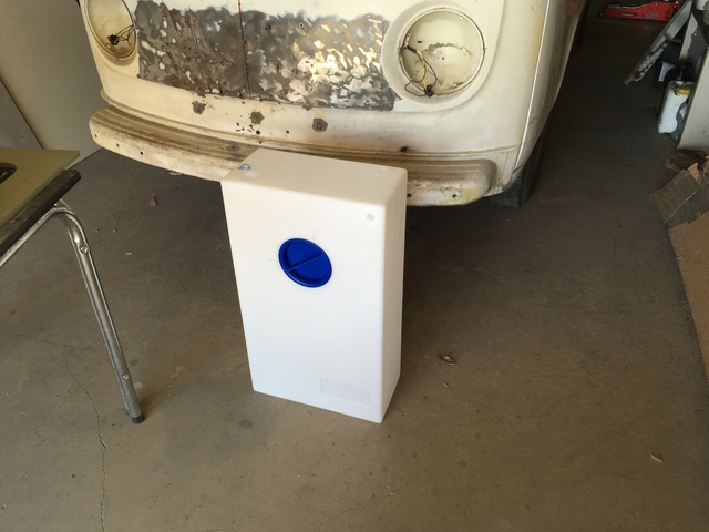

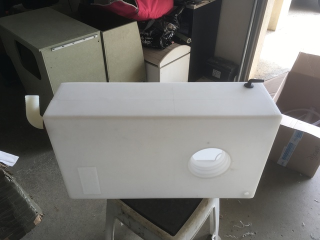

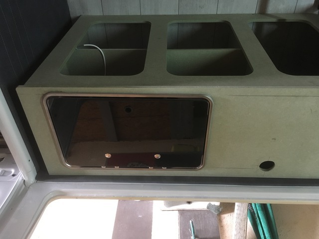

puis j’ai reçu ma réserve à eau, j’ai commencé à découper le meuble

juste un conseil en passant, les points de feutre sur ta barre, moi j’ai mis un bon coup de burin.
regarde mon post page 155, on le voie bien
Tu connais le proverbe :les écrits s’envolent, les coups de burin restent.
comme ça dans 10 ans si tu veux rebricoler tes lames, c’est déjà là.
de plus sur le split quand tu commence à sortir ta lame de la cannelure, un moment, la lame décroche de sa butée basse et s’immobilise 1cm plus bas.
trace cette position au burin ou à la disqueuse.
si lors d’un démontage ultérieur l’ensemble lame + barre de torsion vient d’un bloc, tu seras content de pas batailler à retrouver la position.
avant de mettre un coup de burin je voulais vérifier la hauteur finale, d’ailleurs je ne suis pas sur que ça suffise, je réajusterai une fois le combi fini.
je n’arrive pas à trouver les hauteurs d’origine, je me fie aux 3 qui ont bien voulu mesurer sur leurs combi et me donner leurs valeurs. j’ai encore un peu trop d’écart entre l’avant et l’arrière; 14 cm et d’après les valeurs données il faudrait que je me rapproche des 10 cm.

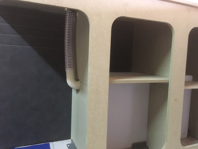

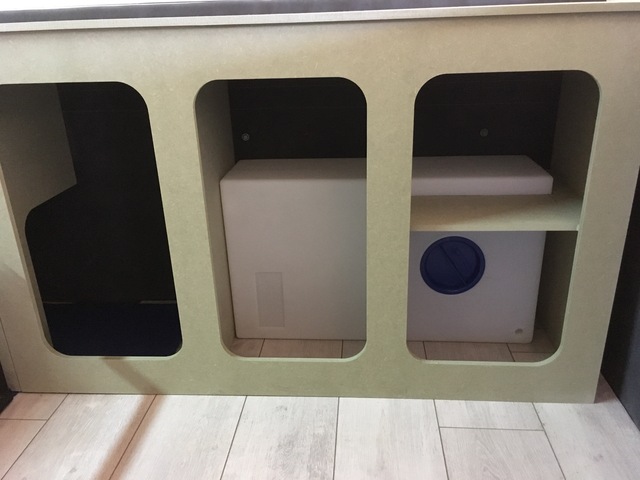

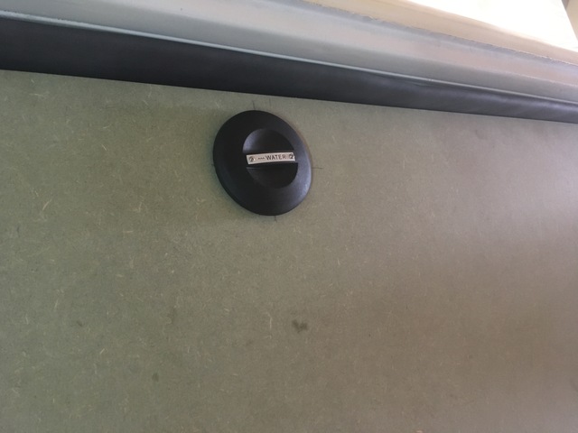

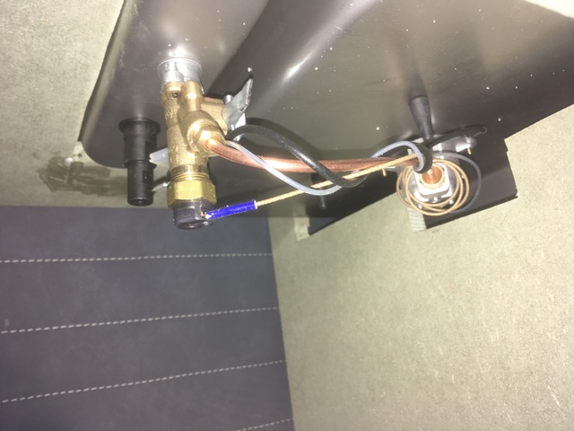

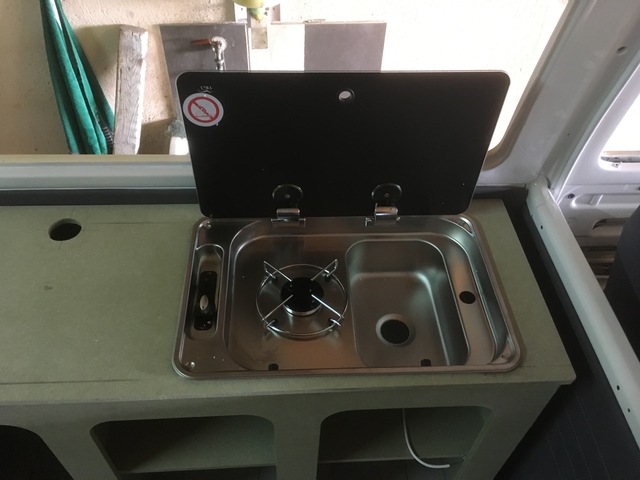

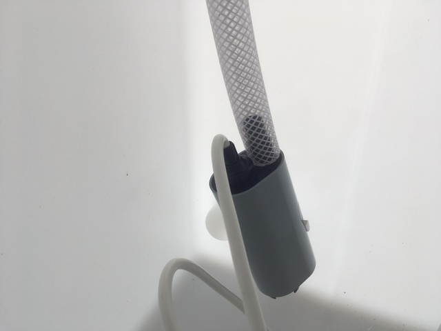

ça y est j’ai reçu ma réserve d’eau propre 54l, 59€80 livrée à la maison (materiel bateau .com) et j’ai commencé à percer les trous necessaires au remplissage, à l’alimentation du robinet avec un trou pour le cable de la pompe immergée et un trou pour mettre un robinet pour vider la reserve.
j’ai du modifier le meuble en conséquence, faire des fixations pour la reserve et le meuble, ça m’a pris pas mal de temps. j’en ai profité pour rajouter des étagères
la pompe immergée
le remplissage de la réserve
et le combiné evier et plaque
pas présent sur les photos, mais j’ai agrandi le passage du 1er meuble au 2eme pour que ce soit plus pratique.
