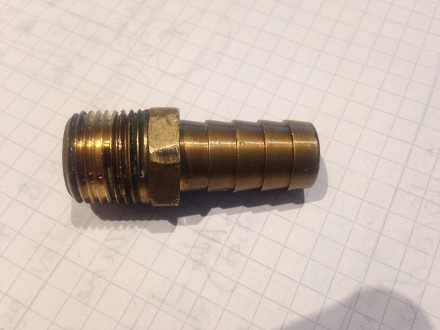

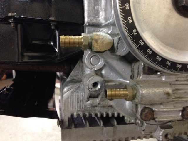

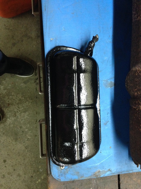

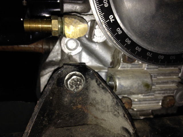

je vais avoir quelques modifs à faire au niveau de la barre de support moteur arriere pour passer la canalisation vers le filtre à huile
l’idéal seriat de trouver un coude à 45°, mais apres recherche sur le net je ne trouve pas mon bonheur, c’est du 20*1.5 et sur les sites ils parlent de 3/8eme je ne sais pas si c’est bon.

Pour la barre de support moteur, bienvenue au club des full-flows… j’ai eu le même souci. On a fini par couper la sortie de la pompe à raz de son couvercle (c’était plus rapide que de racheter un couvercle CSP), puis on l’a taraudée et puis on a fait une « partouze » d’adaptateurs 45° pour pouvoir contourner la barre.
Vois chez CSP s’ils ont pas des sorties coudées qui iraient directement, je crois qu’ils proposent ça.
merci de ta reponse, par contre csp c’est quoi? quand je tape dans google, je trouve pas grand chose.
le carbu tu connais?
CSP, une des marques de pièces perfo les plus innovantes et de qualité vraiment bien. Et ils sont pas prises de tête les allemands derrière ça.

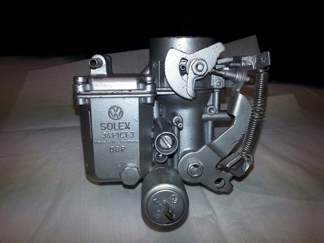

sans réponse pour le carbu, on me propose celui ci avec les joints refaits à neuf:
n’y connaissant absolument rien, j’ai vu qu’il a été repeint et que ce n’est pas un bocar, mais un solex, d’aprés vous c’est le bon modele? solex 34 pict 3

un carbu peint ???
drole d’idée. :thinking:
vu qu’il n’y a pas profusion d’annonce, je suis tenté quitte à le refaire complet même si les joints sont neufs au dires du vendeur.
en nettoyant je me suis rendu compte que mon bloc moteur ausi était repeint, mais il est plus propre une fois débarrassé de la peinture.
ça te parait être un vrai solex?
oui, ça ressemble à un vrai.
j’ai le même dans le karmann aujourd’hui…

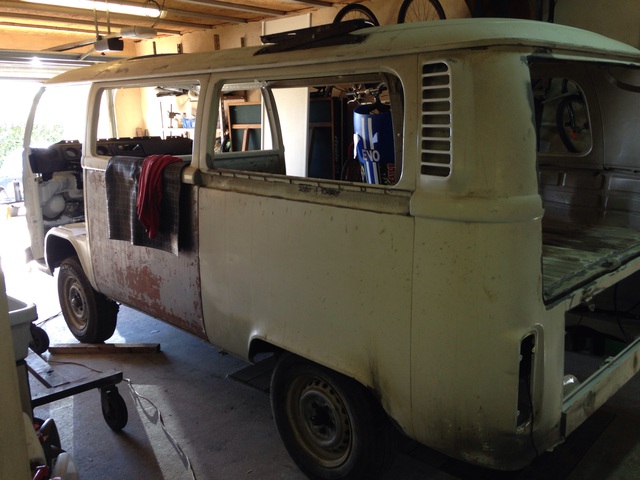

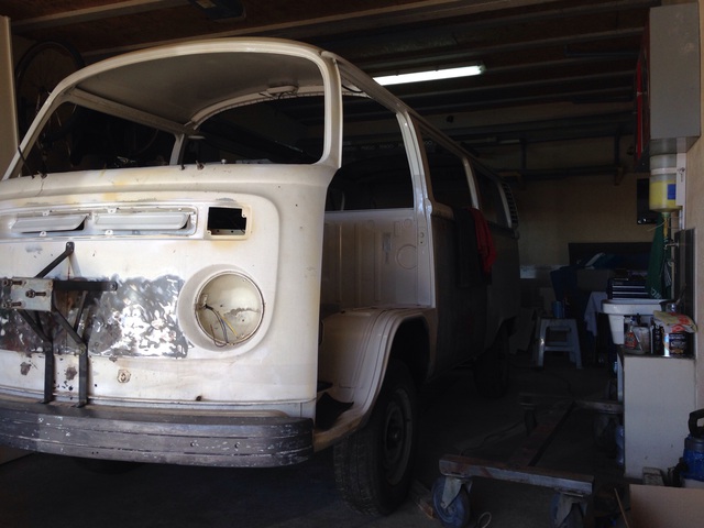

aujourd’hui grand jour le combi est sur ses 4 roues!!! je suis content, mais j’ai des interrogations:
désolé, je ne peux pas faire mieux, je n’ai pas de recul dans le garage, il y a trop de bazar, mais au fur et à mesure que je remonte des pieces, ca s’éclaircit.

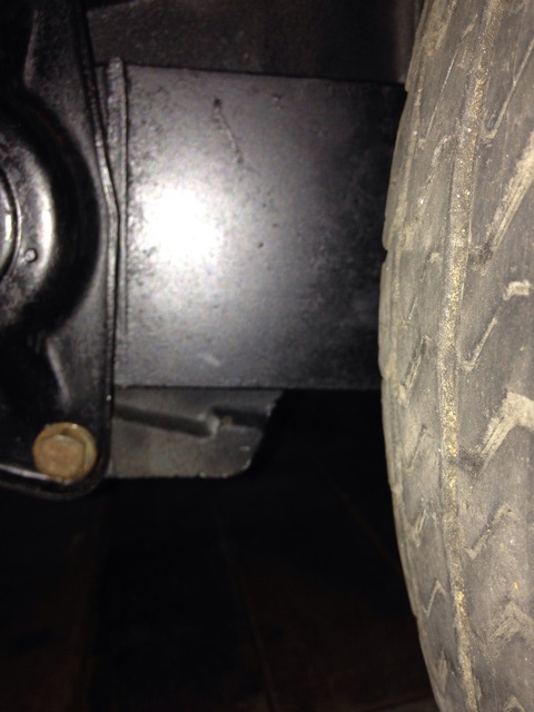

mon soucis est que je trouve le combi trop bas de l’arriere alors qu’il n’y a pas de moteur, meme si il manque les portes et le parebrise devant qui pesent pas mal aussi
est ce normal que posé sur ses roues la plaque du train arrier soit dans cette position?
à 1 cm du bas du train arriere?
si je mesure au niveau des supports de criq, j’ai l’avant plus haut de 2cm et vu le porte à faux ca risque de s’accentuer avec le moteur, en fait j’ai l’impression que l’avant est super haut.
