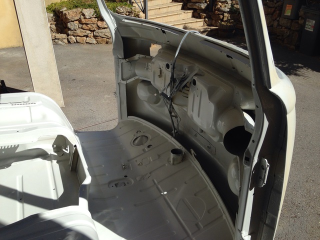

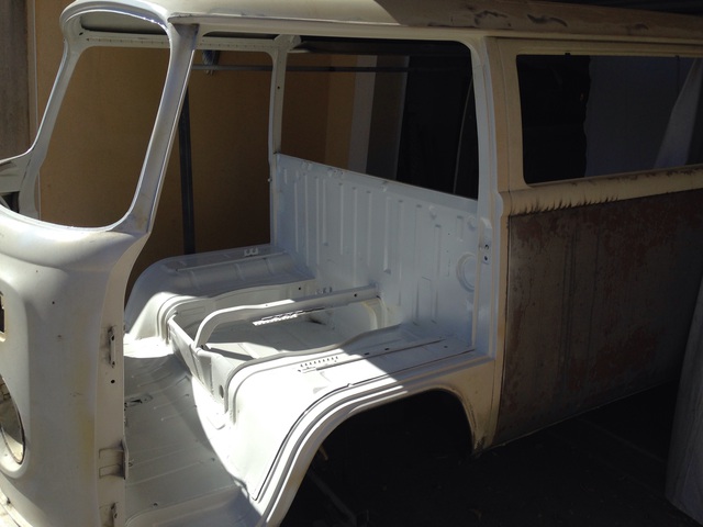

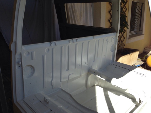

bon j’ai bossé un peu hier, j’ai peint la cabine, c’est pas une oeuvre d’art, mais comme dit mon pote carrossier, la coulure, c’est comme la signature sur un tableau. Je l’ai pas mal signé…
C’est cool sa avance c’est en faisant qu’on apprend si tu voulais ce soit niquel tu aurais fais faire
Je trouve déjà le résultat très propre
oui tu as deja abattu un boulot énorme et vu d’ici ça a l’air très propre !!! Pour le toit tu as regardé du coté des Dormobiles ? c’est vraiment pas donné non plus mais question place c’est vraiment le plus spacieux :smiley:
Même s’il y a des défauts, c’est un travail fait avec coeur !
L’important c’est que le résultat te convienne :wink:
