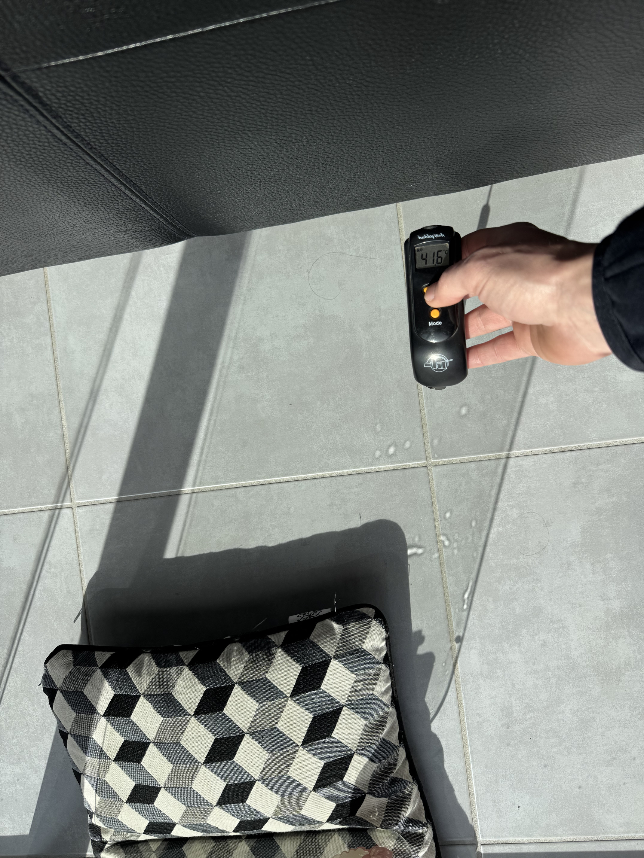

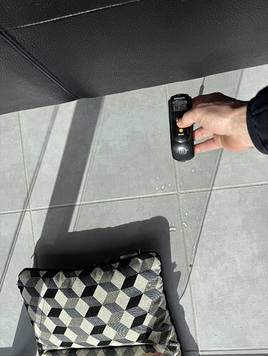

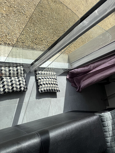

Je me suis amusé à faire un test grandeur nature !
J’ai mis un vitrage teinté et l’autre non teinté devant ma baie vitrée en plein soleil pendant 1h et j’ai mesuré la température de mon canapé pour voir les différences :
Sans :
Avec :
Légère différence mais sur toutes les vitres ça peu y jouer ! :wink:
PS: j’ai des bulles sur le film mais elle devraient s’estomper avec la chaleur, c’est pour cela que je l’ai mis à « cuire » devant ma baie :joy:

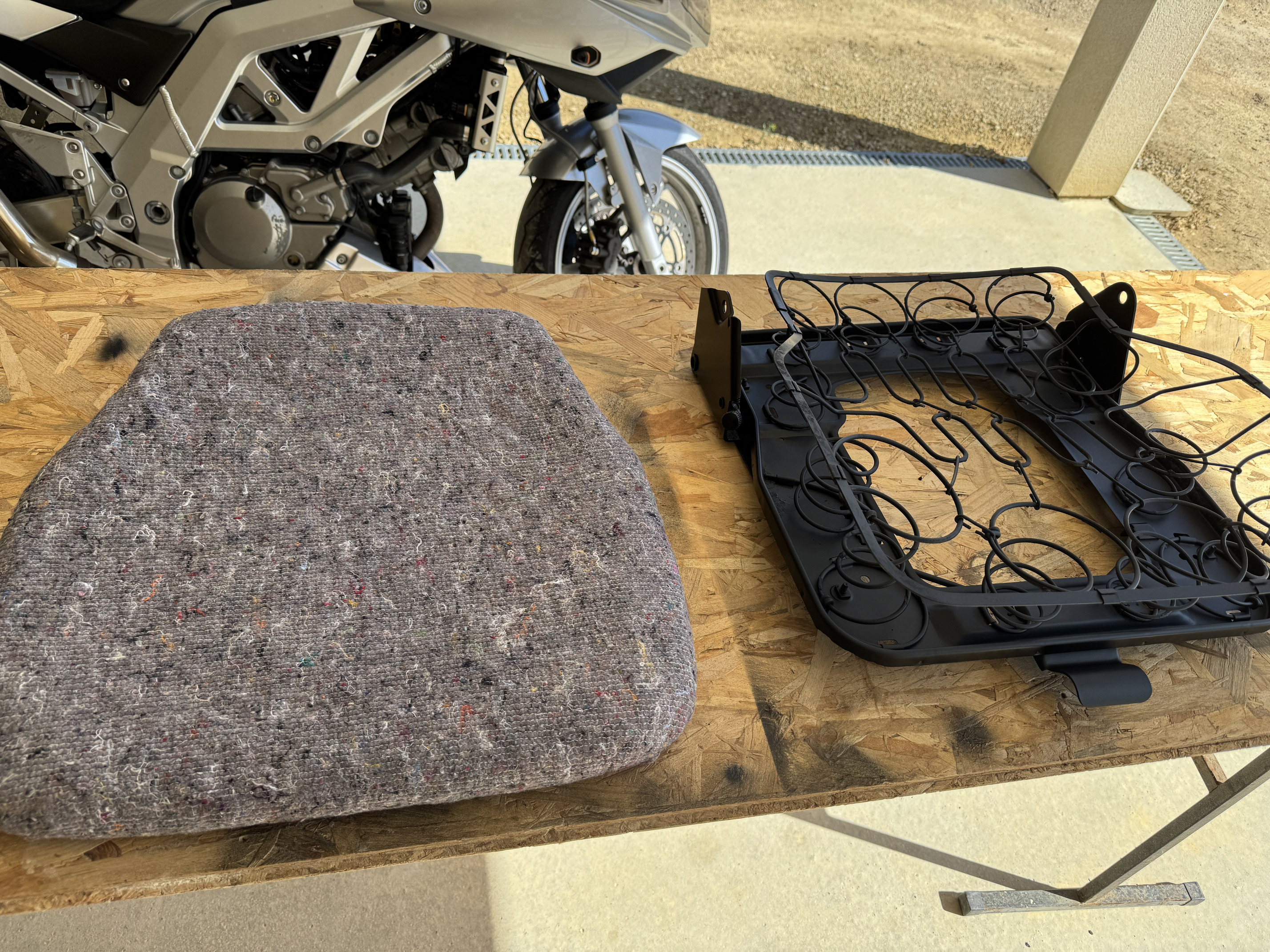

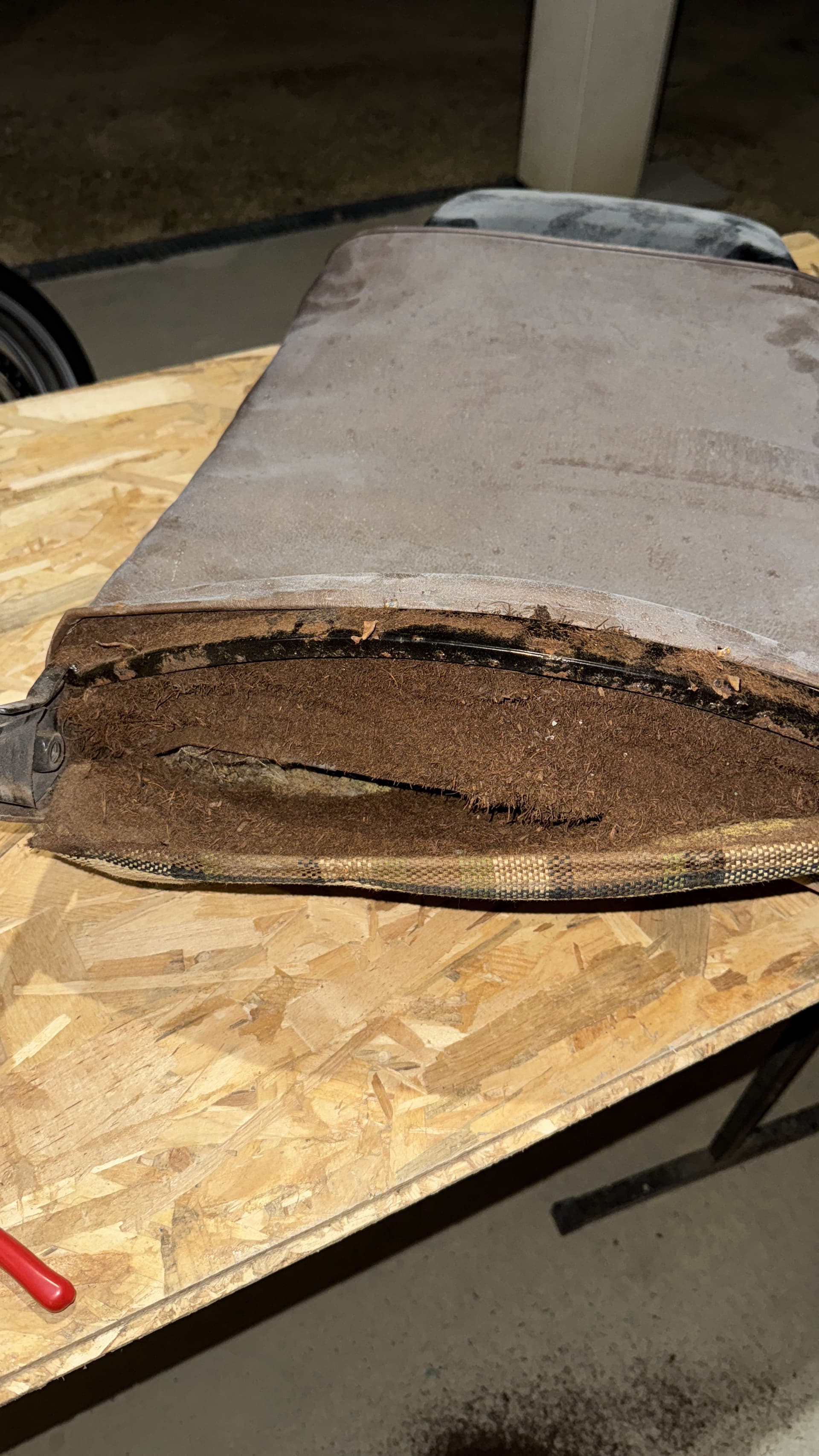

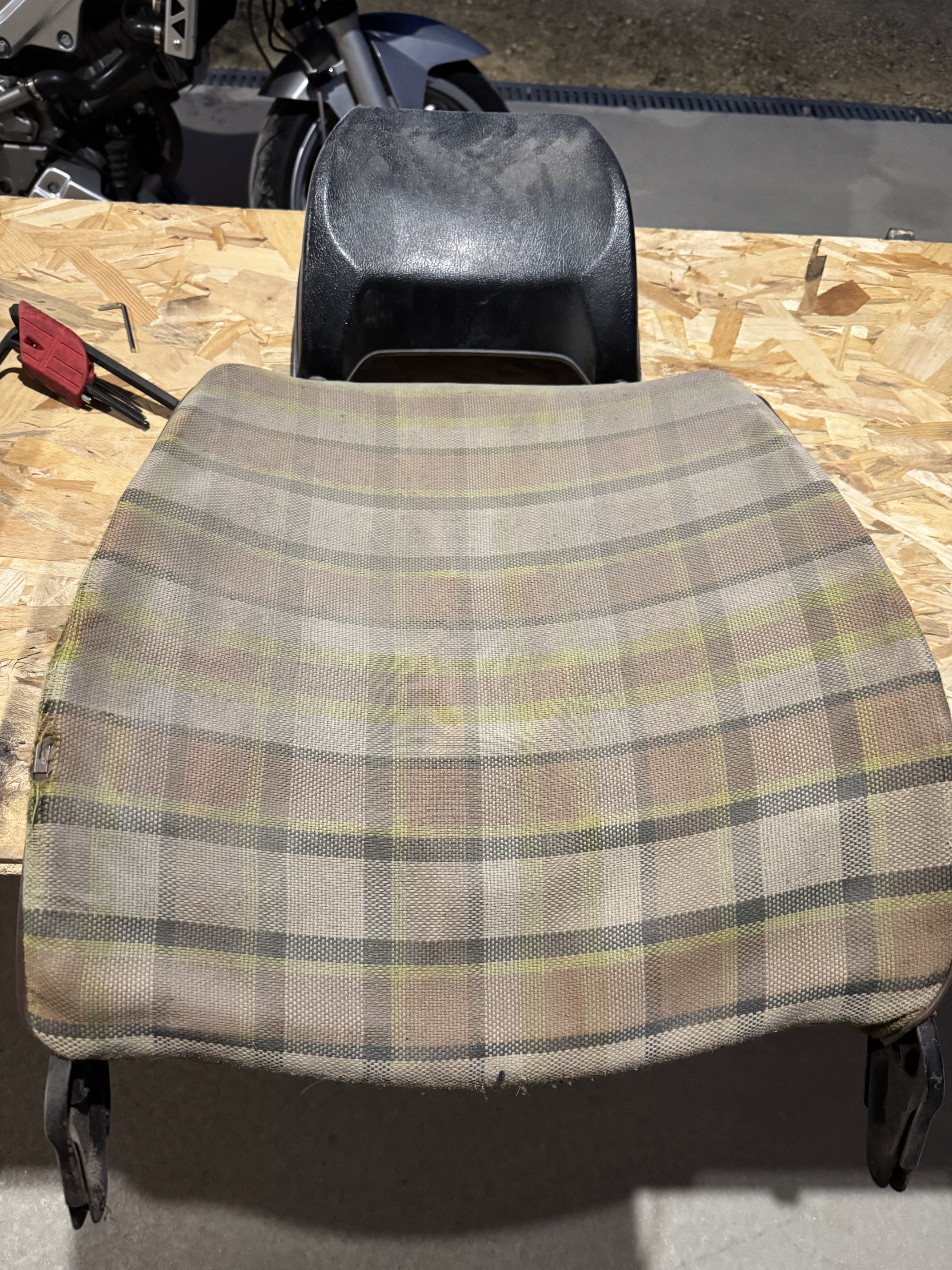

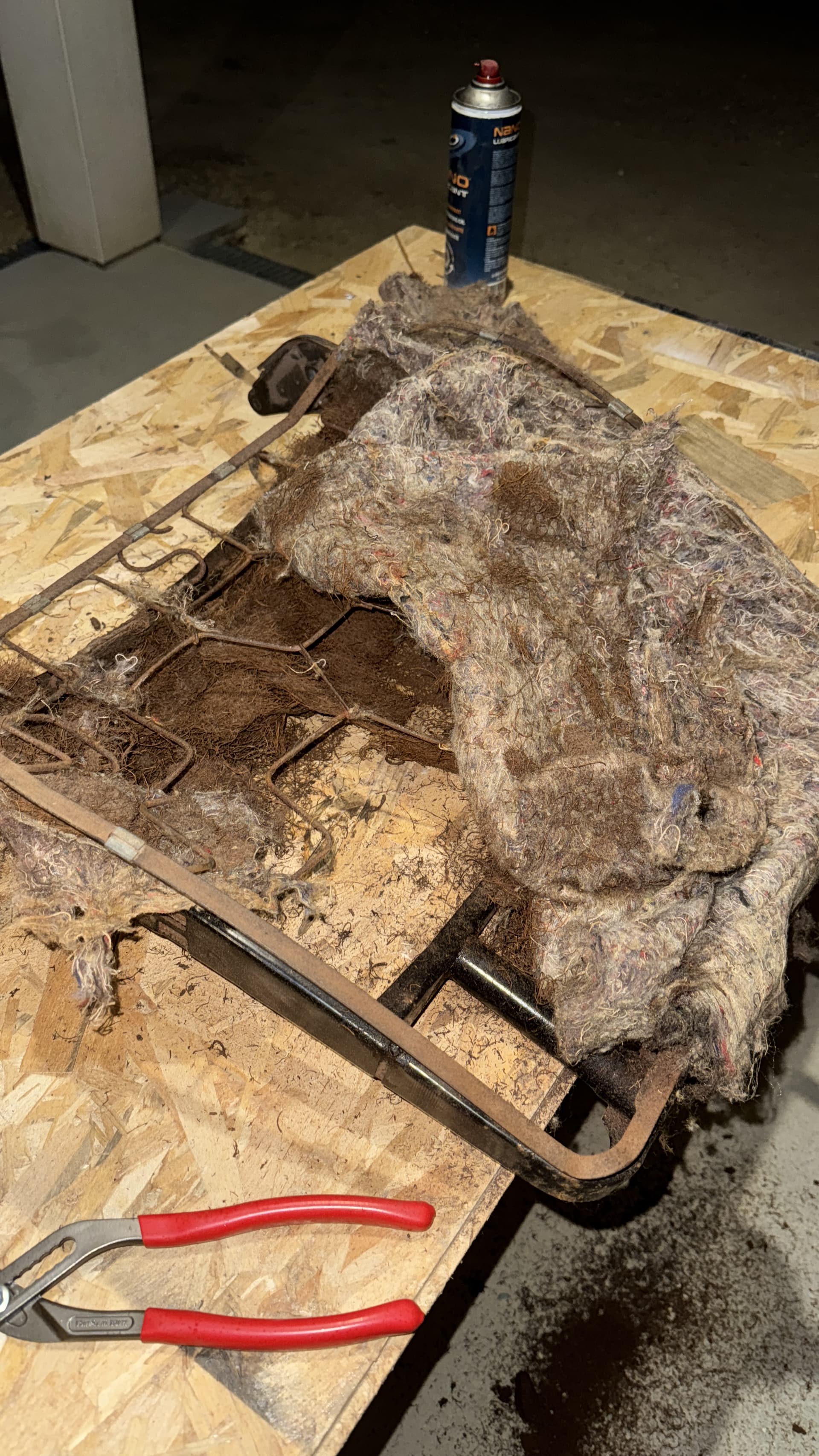

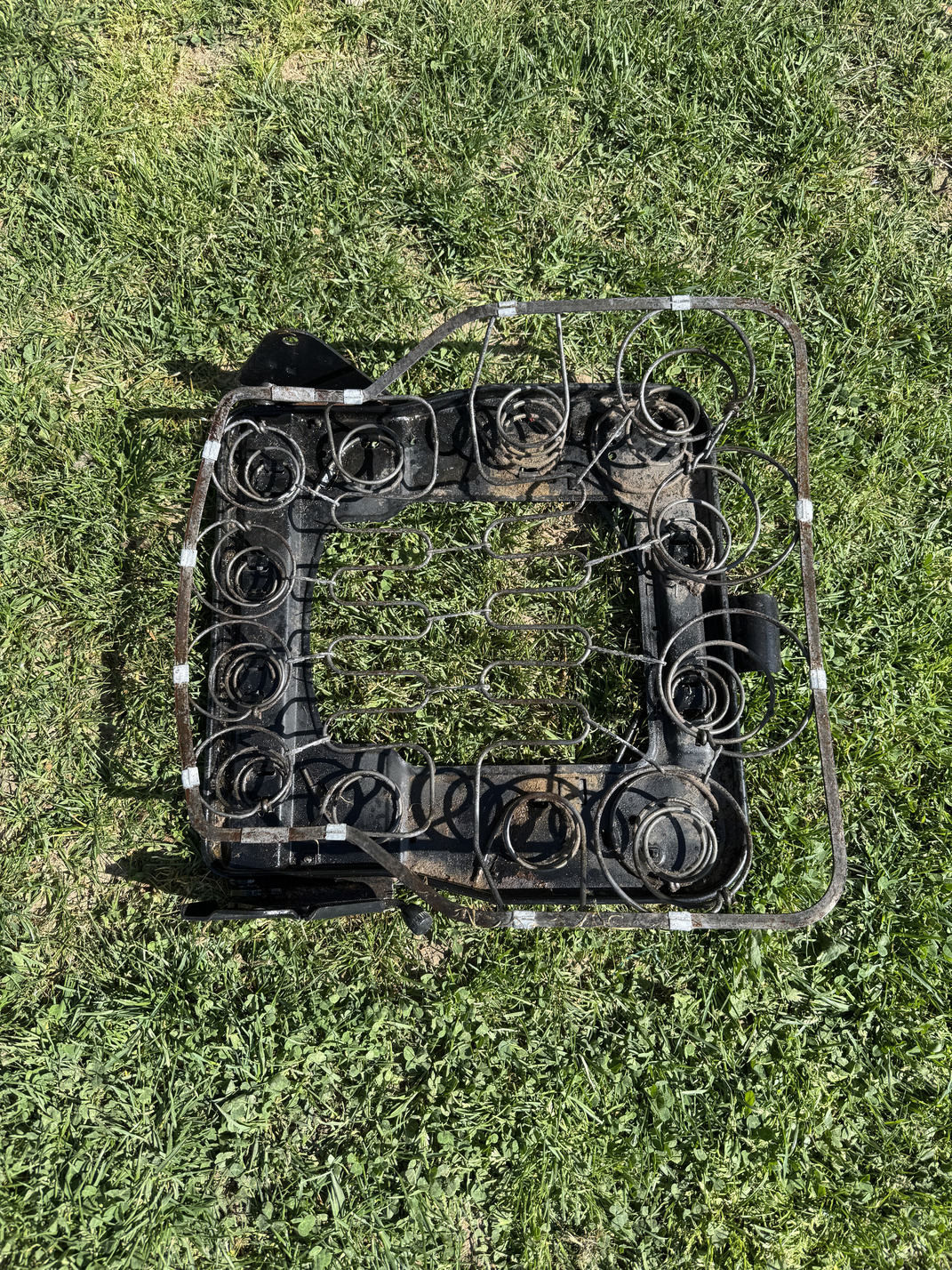

Aujourd’hui c’est place à la réfection de siège !
Déjà de 1 parce que les rembourrages sont morts, et de 2 les couleurs des housses (très fatiguées) ne correspondent pas à mon intérieur (sièges retrouvés d’occasion pour remplacer les sièges de 205 qui ont été mis dans mon combi à l’achat..).

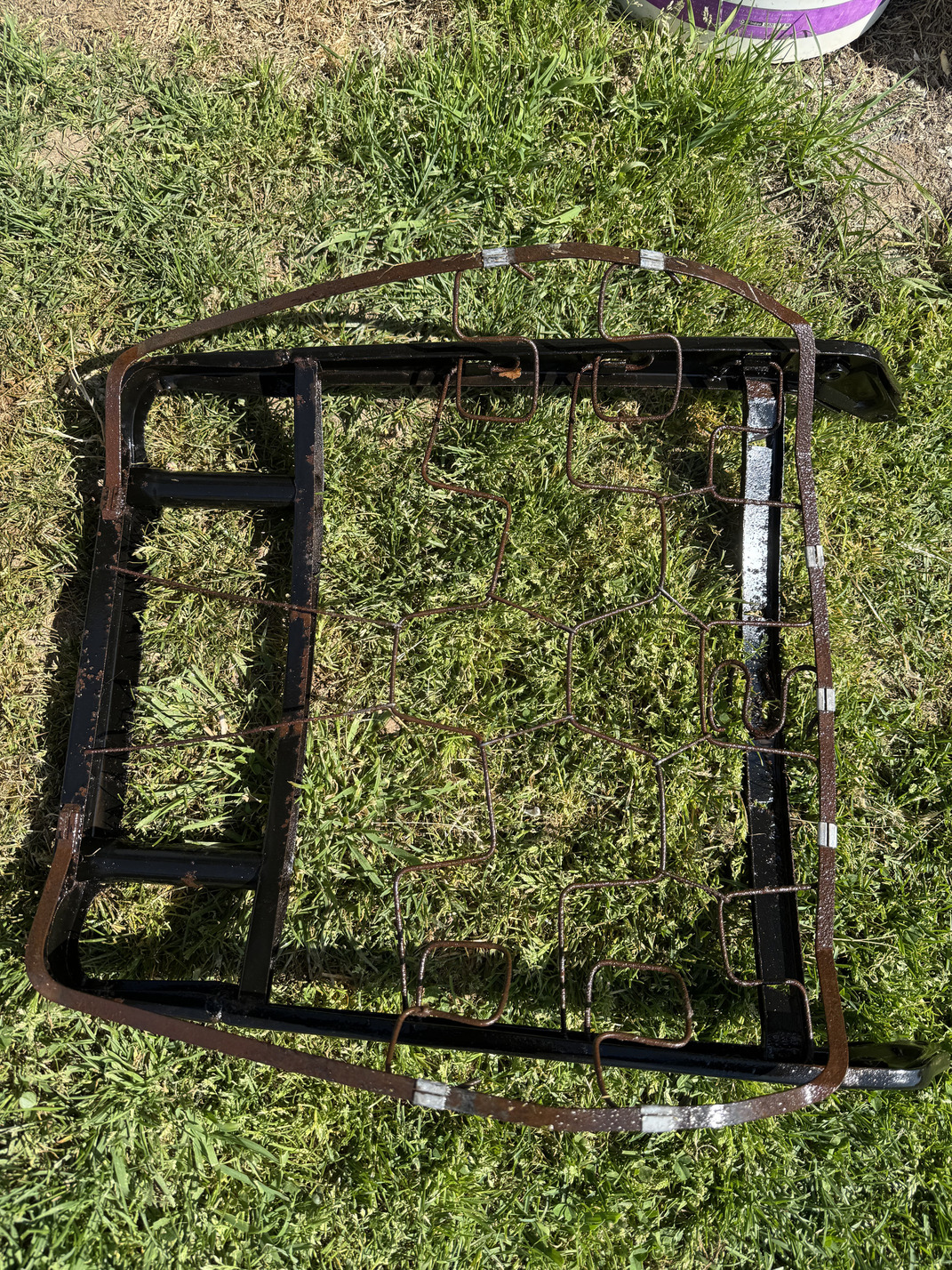

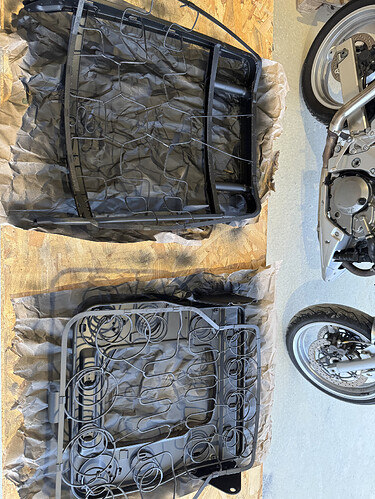

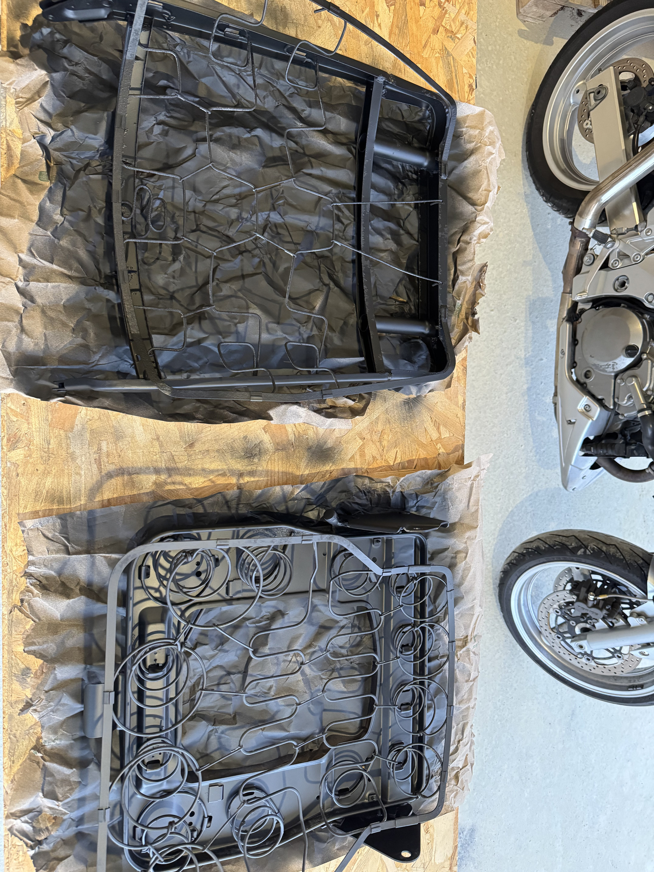

Le boulot des travaux de sellerie en photo avec suppression de la corrosion à l’acide phosphatant sur les armatures et peinture antirouille :

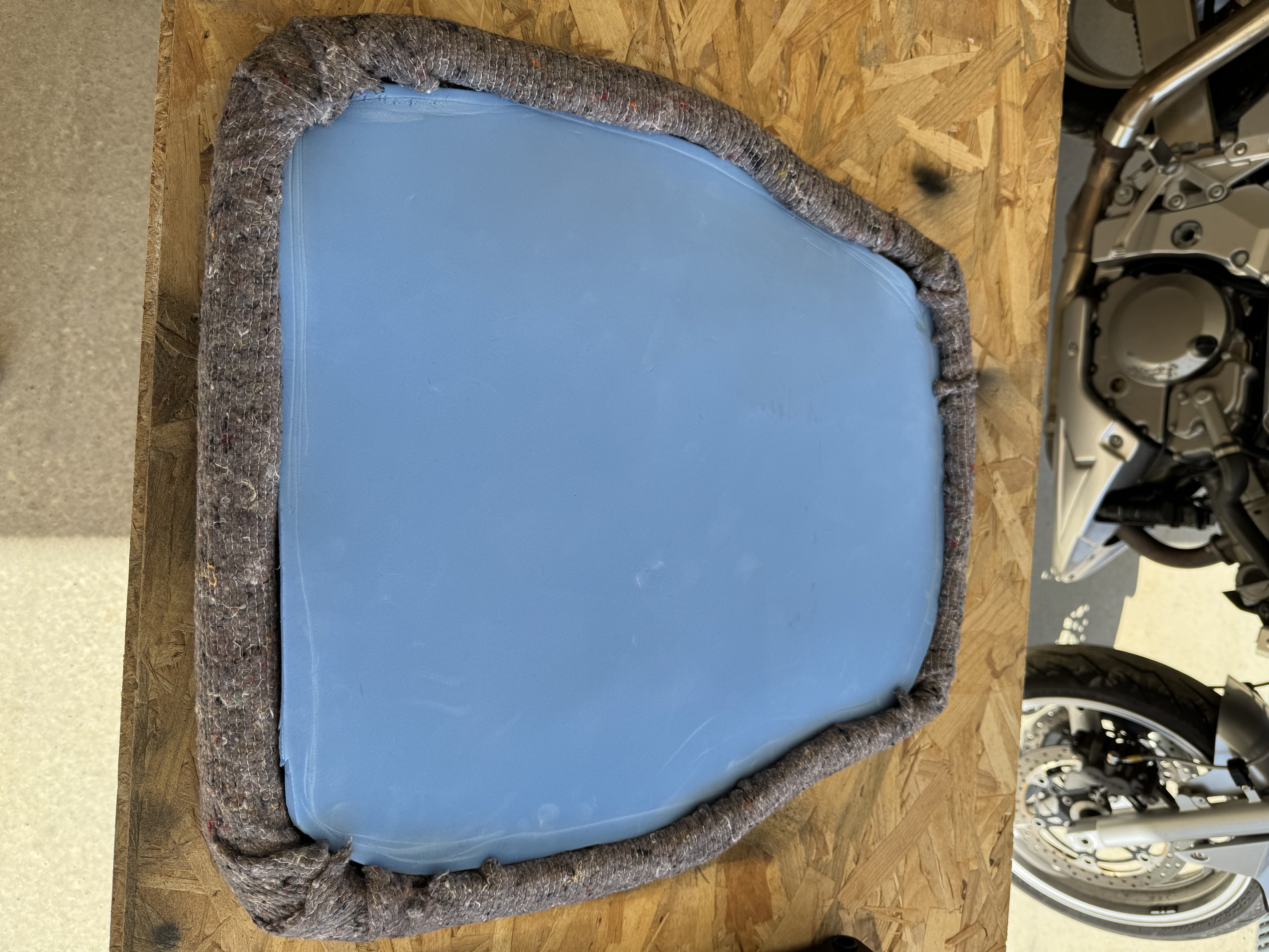

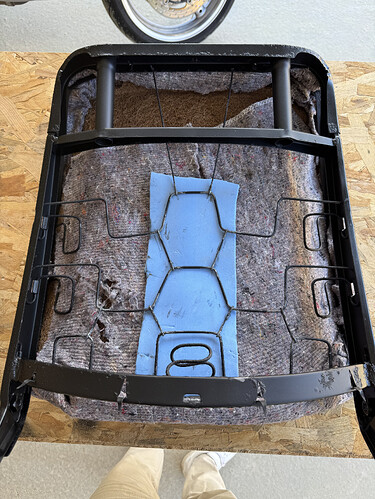

Rembourages neufs avec astuce du matelas de yoga (en bleu) entre les assises et les ressorts pour un poil plus de confort et protéger l’assise :

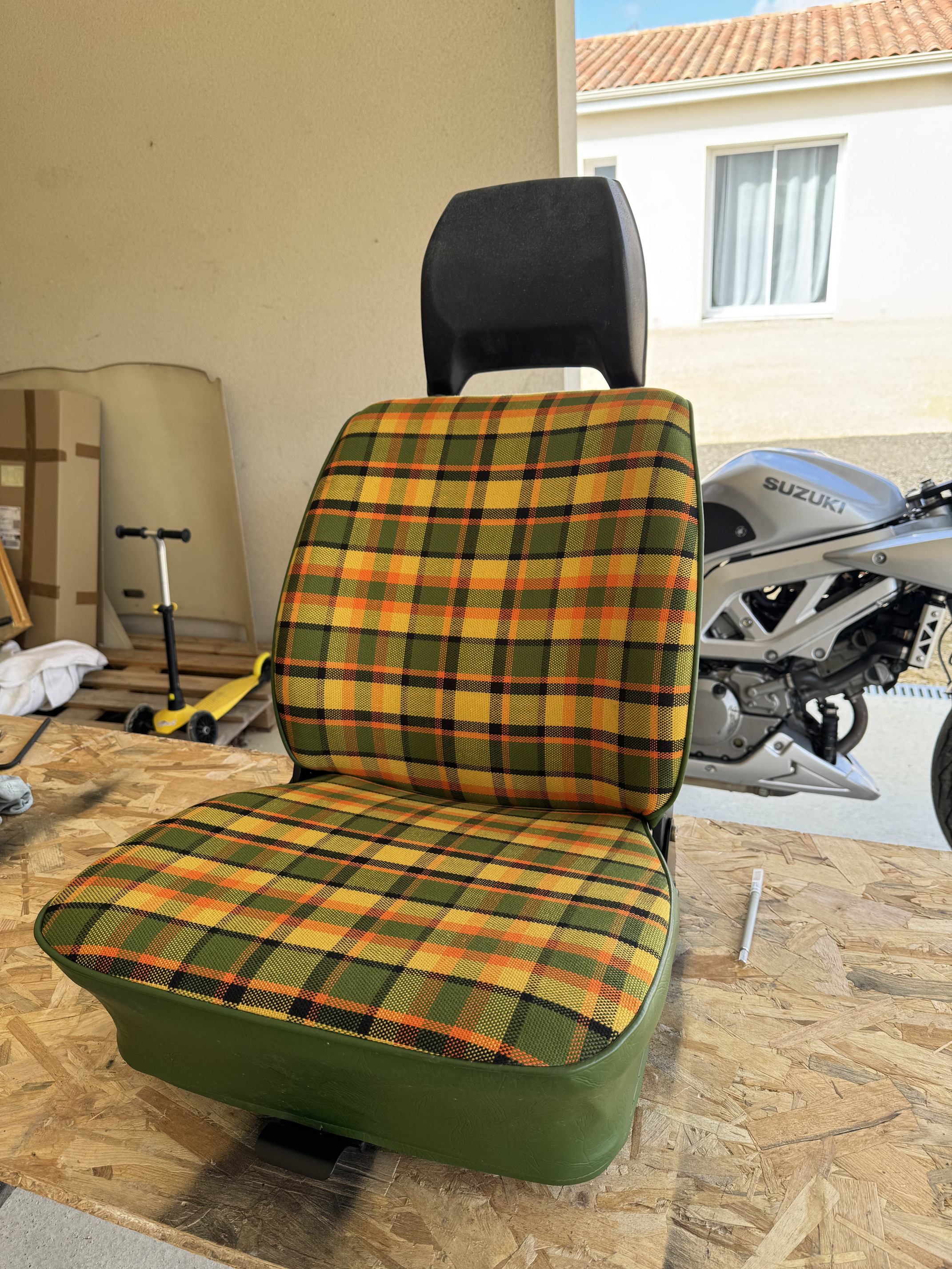

Housses neuves ! c’est ultra satisfaisant à réaliser :face_savoring_food: :

Beau boulot, c’est clair que c’est nettement mieux qu’avant !! Au top !
Bjr.
Sper beau ces sièges. :heart_eyes:
…Hors sujet mais…sympa la SV « S » en arrière plan. :wink:
Merci !
Oui, elle est très propre :victory_hand:

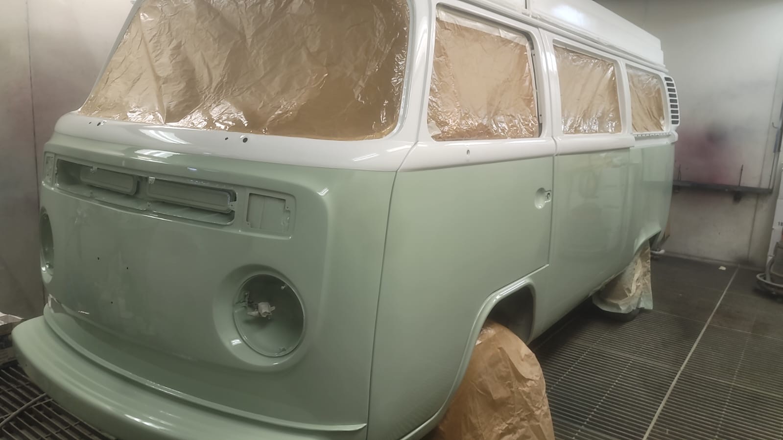

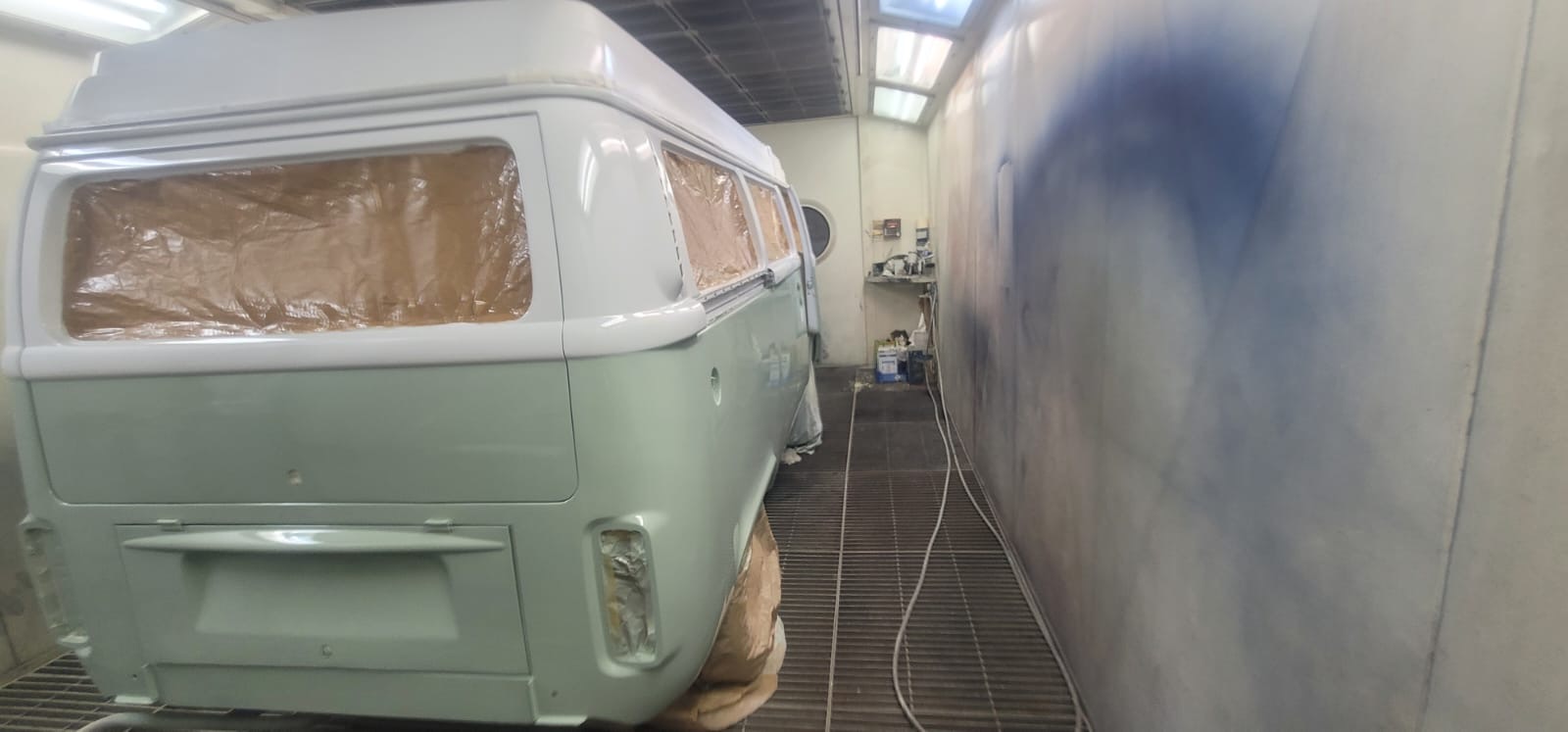

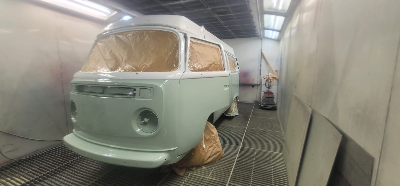

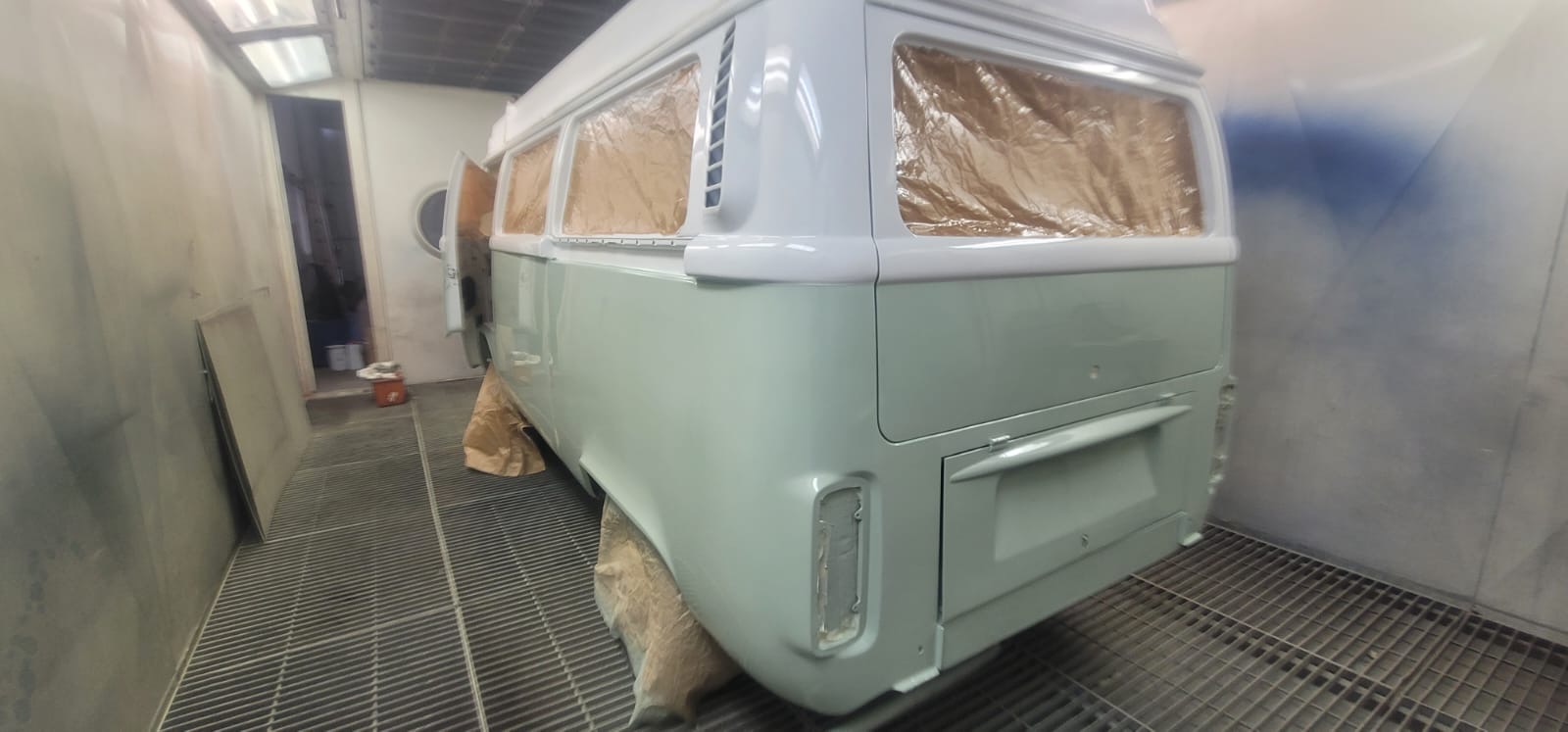

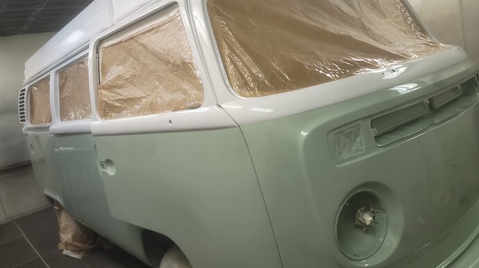

Allez on avance ! Le combi est en cabine et vient de recevoir son voile de vernis ! :smiling_face_with_sunglasses:
Hâte de procéder au remontage :face_savoring_food:
10 « J'aime »
Wahou, c’est canon !
Tu arrives dans la meilleure phase de la restauration, c’est cool !!
Belles couleurs :slightly_smiling_face:

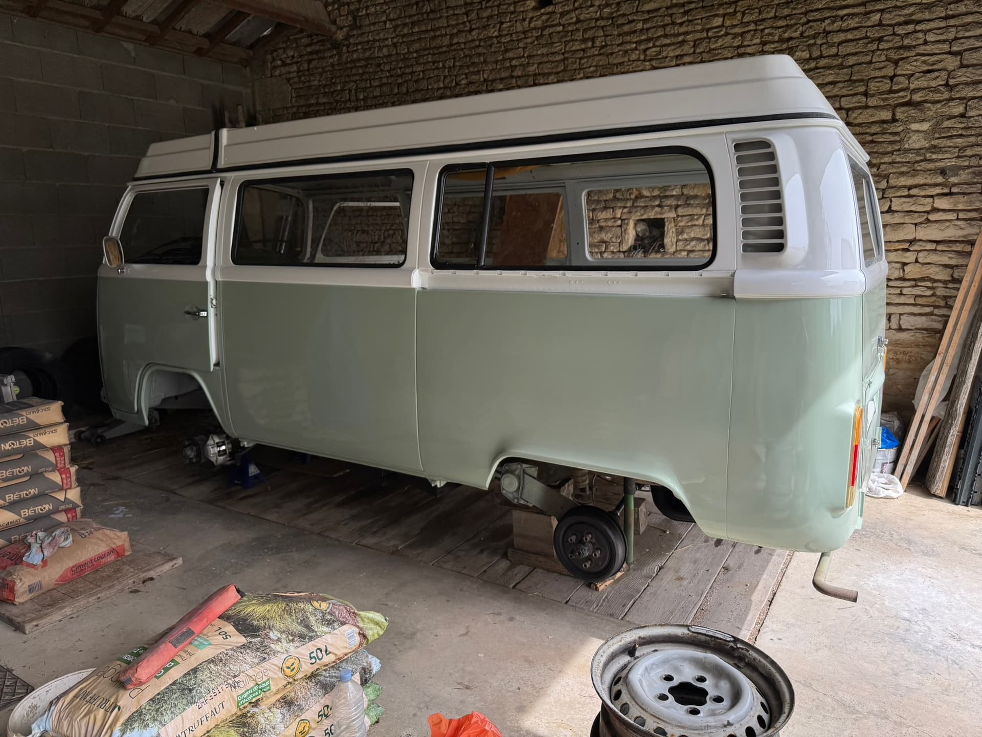

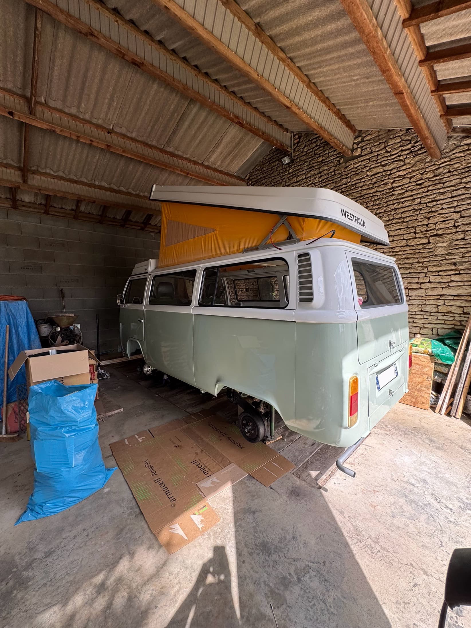

La phase de remontage commence !
Alors cela avance doucement car j’en profite pour faire quelques travaux divers :
  • remplacement des étriers de frein avant + flexibles de freins

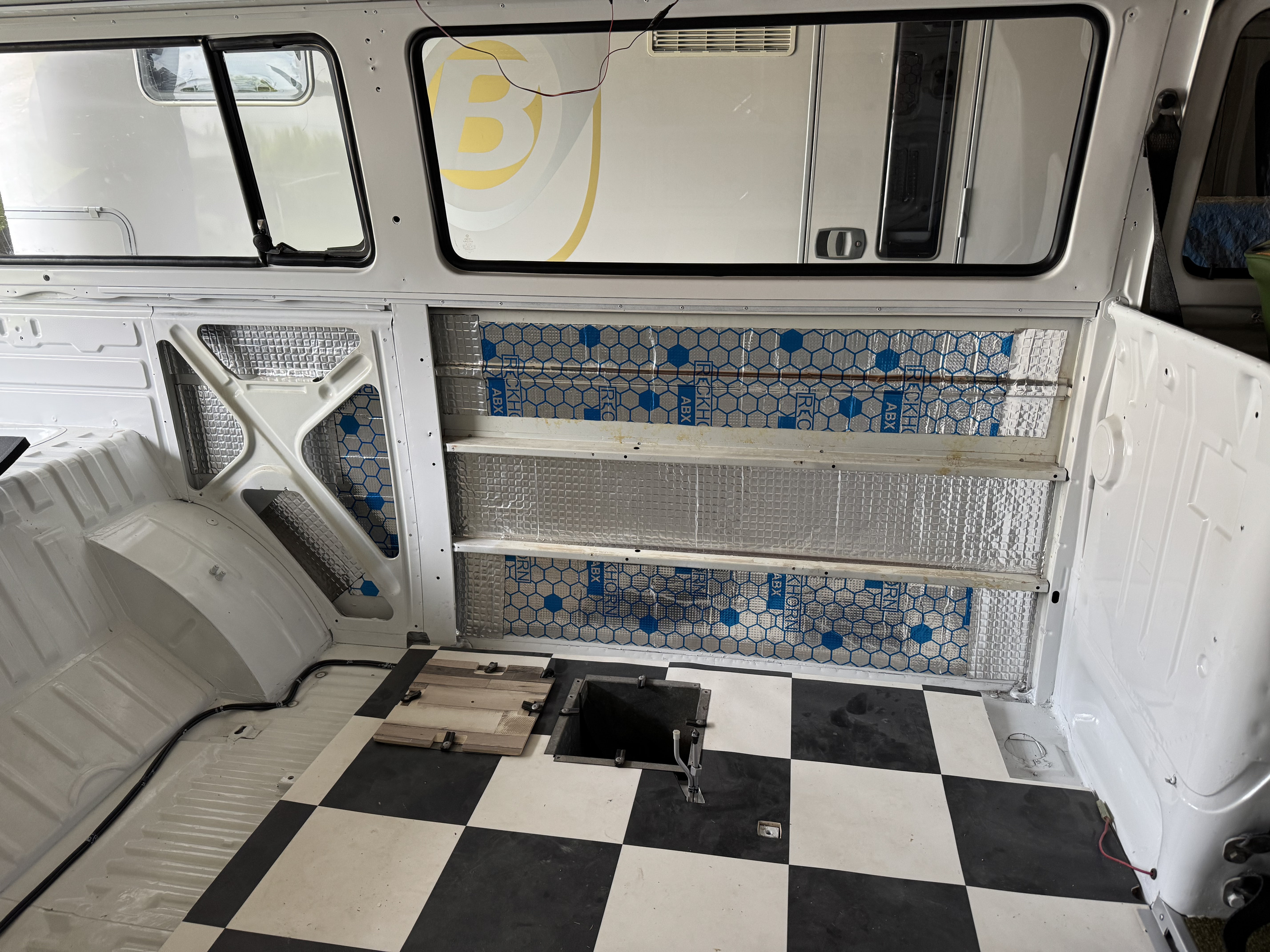

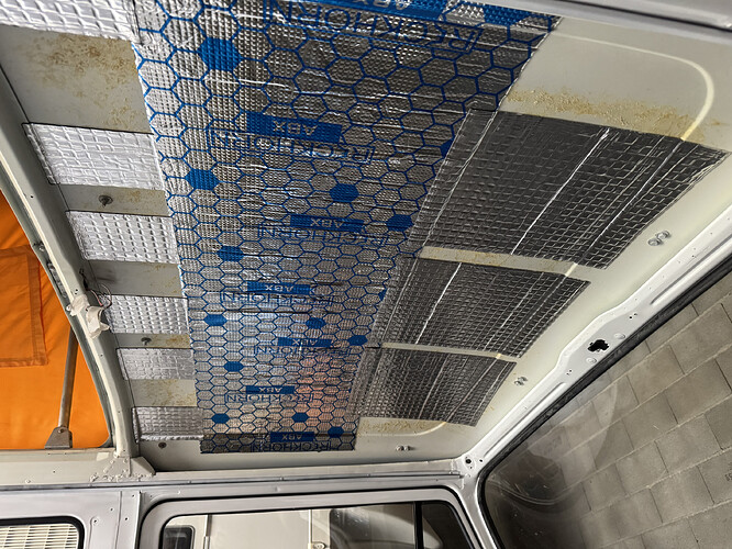

  • isolation phonique des panneaux et armaflex en 19mm qui va arriver par dessus :wink:
  • tous les fluides sont replacés

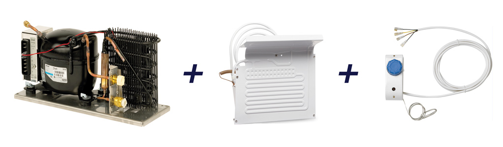

  • passage d’un nouveau faisceau électrique sous le plancher pour venir alimenter le future frigo à compression. J’ai conservé le meuble d’origine avec sa glacière, je l’ai ré-isolé et installer un groupe à compression derrière le meuble avec son évaporateur qui fini dans la glacière, c’est ceci :
Le tout alimenté avec batterie auxiliaire et panneau solaire :wink:

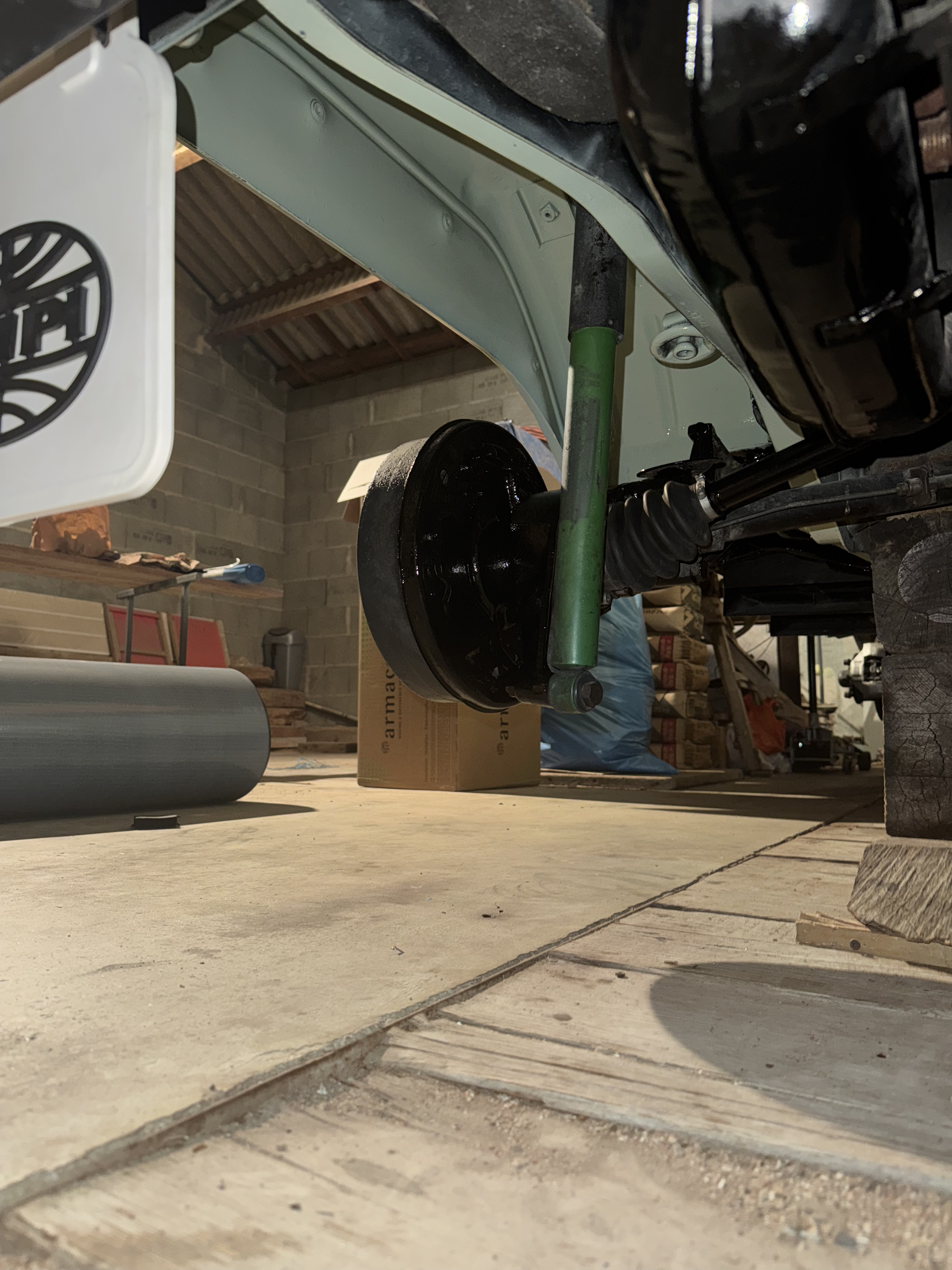

Et une petite galère qui m’a fais perdre du temps : j’ai un roulement de roue arrière à remplacer, avec mon frère on a mis 1 journée à sortir l’écrou de 46mm qui serre l’axe de roue… dégrippant, rallonge d’1m et chauffer au chalumeau n’ont pas eu raison de lui… il à fallu découper à la disqueuse l’écrou sans abimer l’axe !
quelques photos :
Les jantes partent en sablage complet pour repeindre le tout :smiling_face_with_sunglasses:

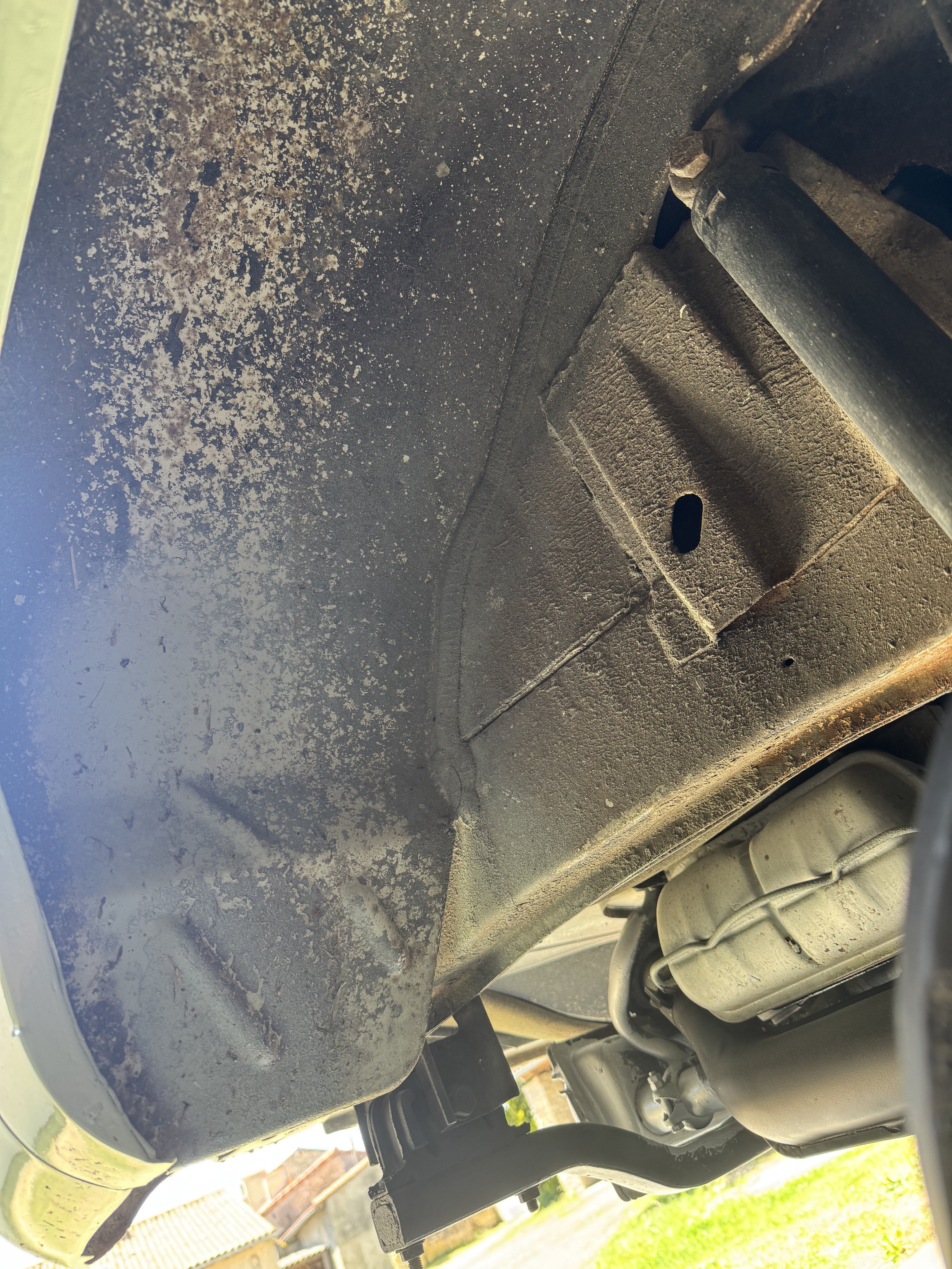

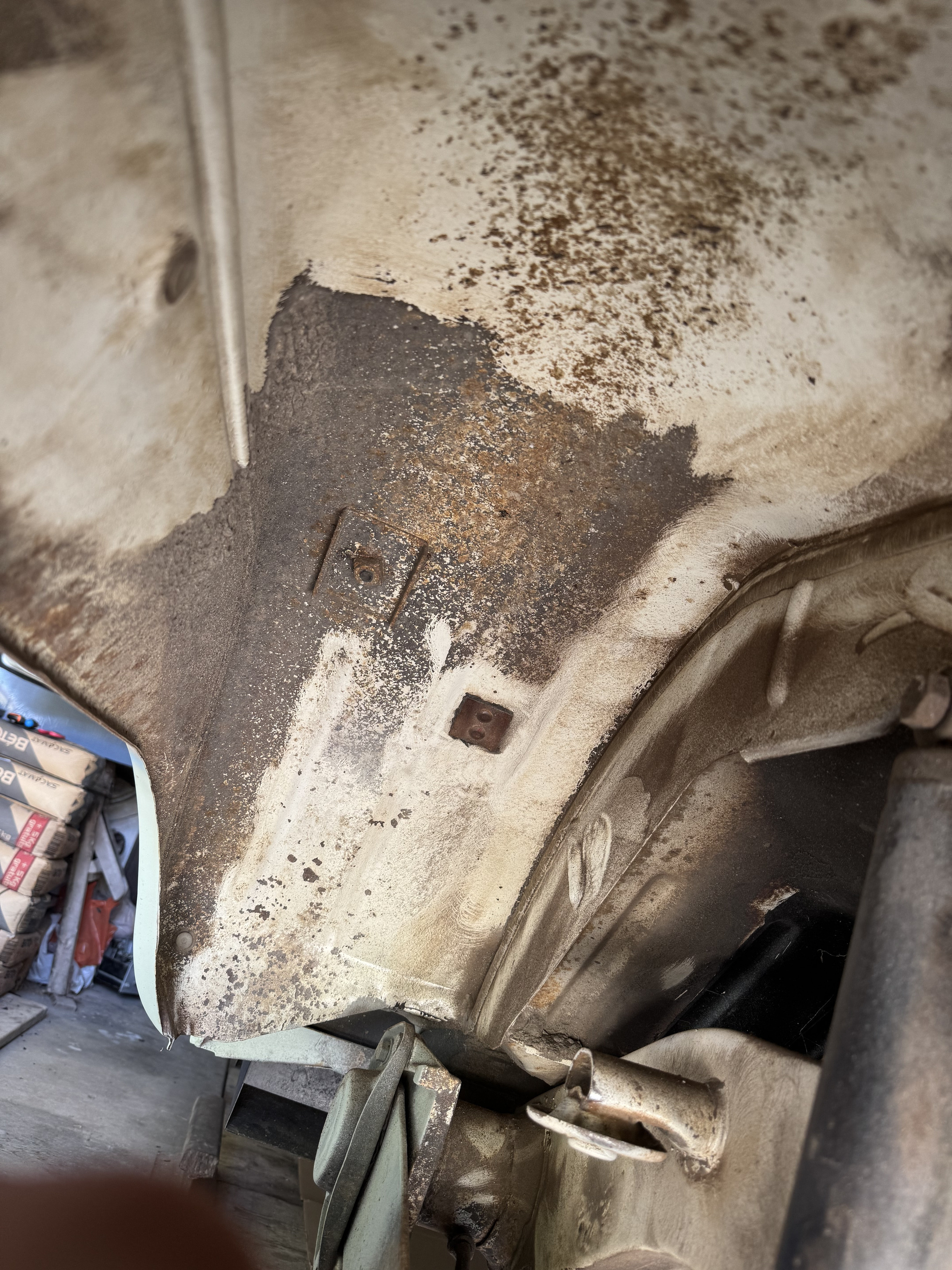

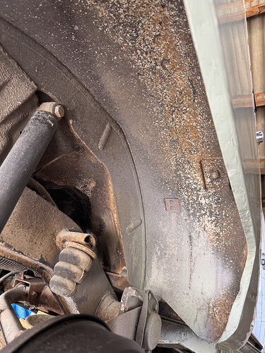

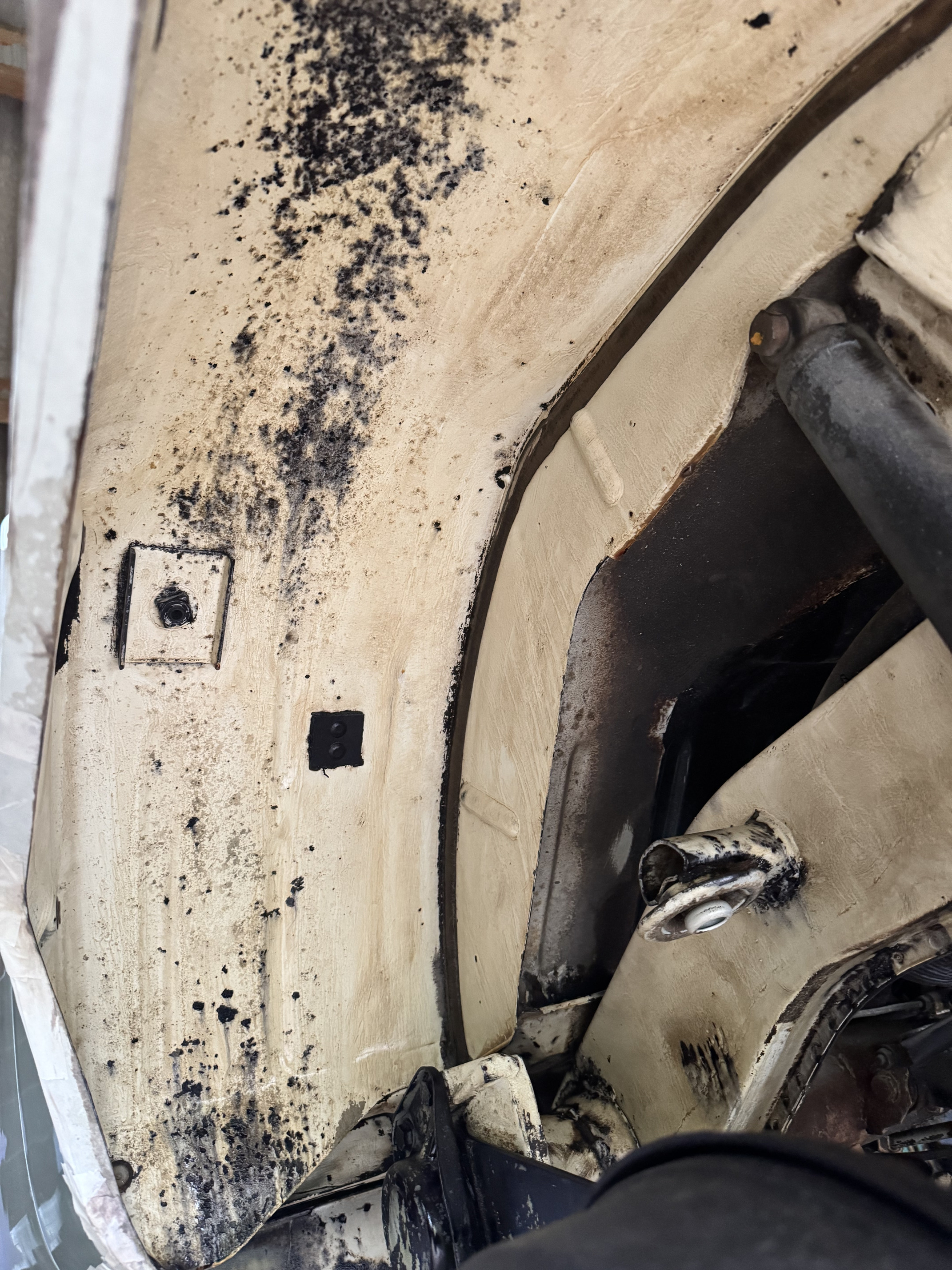

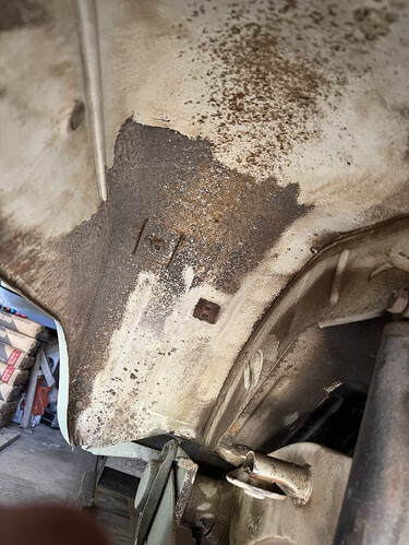

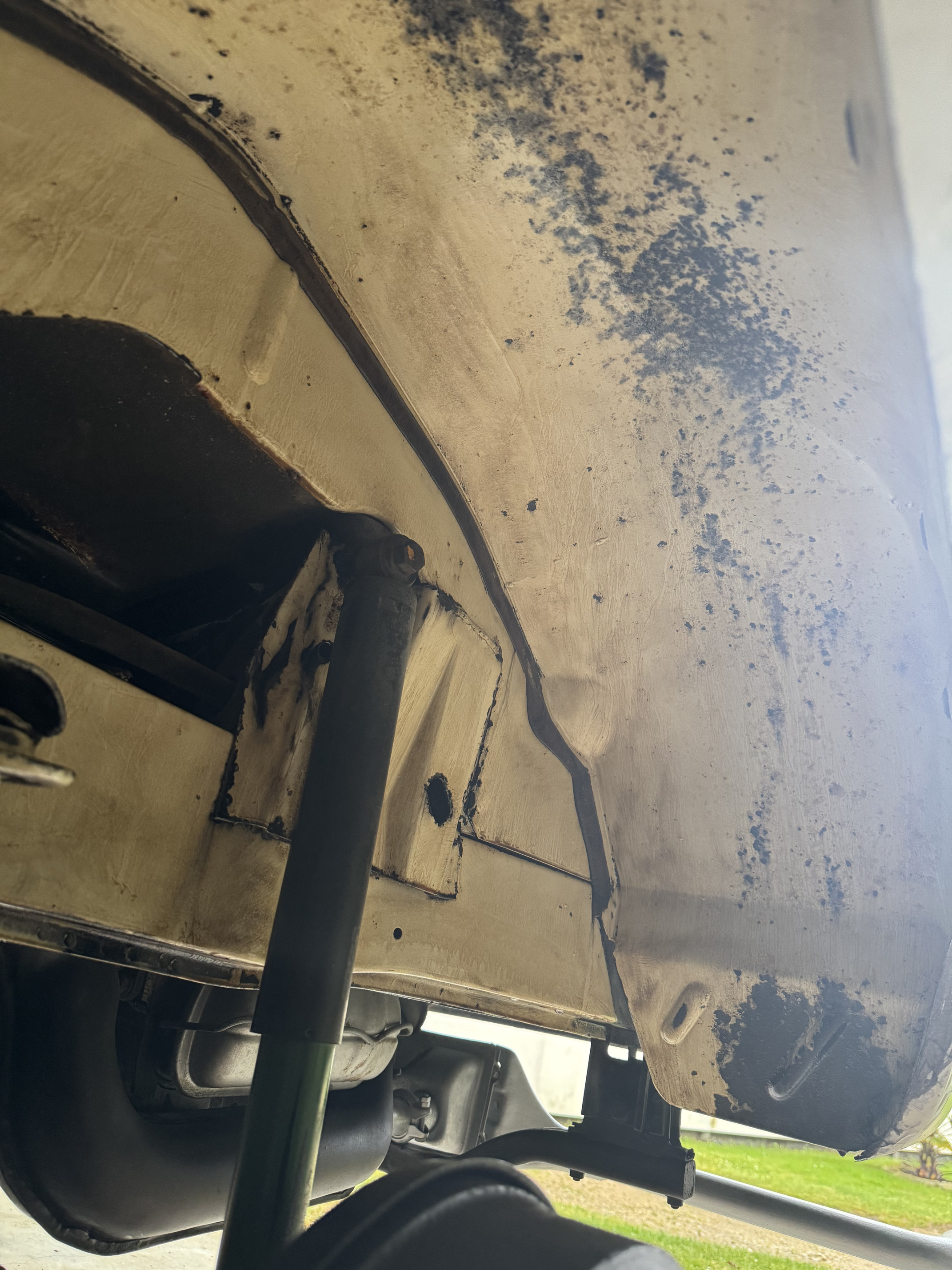

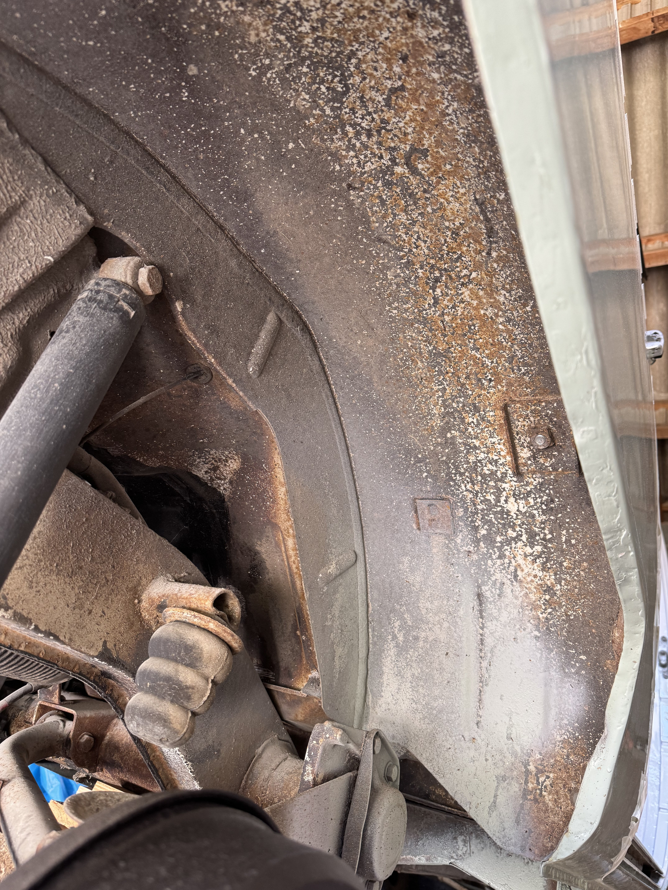

Et là mon nouveau job, reprise complètes des passages de roues arrières qui commencent à rouiller avec le temps… il faut dire que l’anti gravillon d’origine à quitter le navire depuis quelques temps…
Donc décapage à la brosse metallique sur perceuse, passage au convertisseur de rouille :
Ce week end c’est noir à chassis Restom sur tout cela et mise en peinture couleur carrosserie par dessus :smiling_face_with_sunglasses:

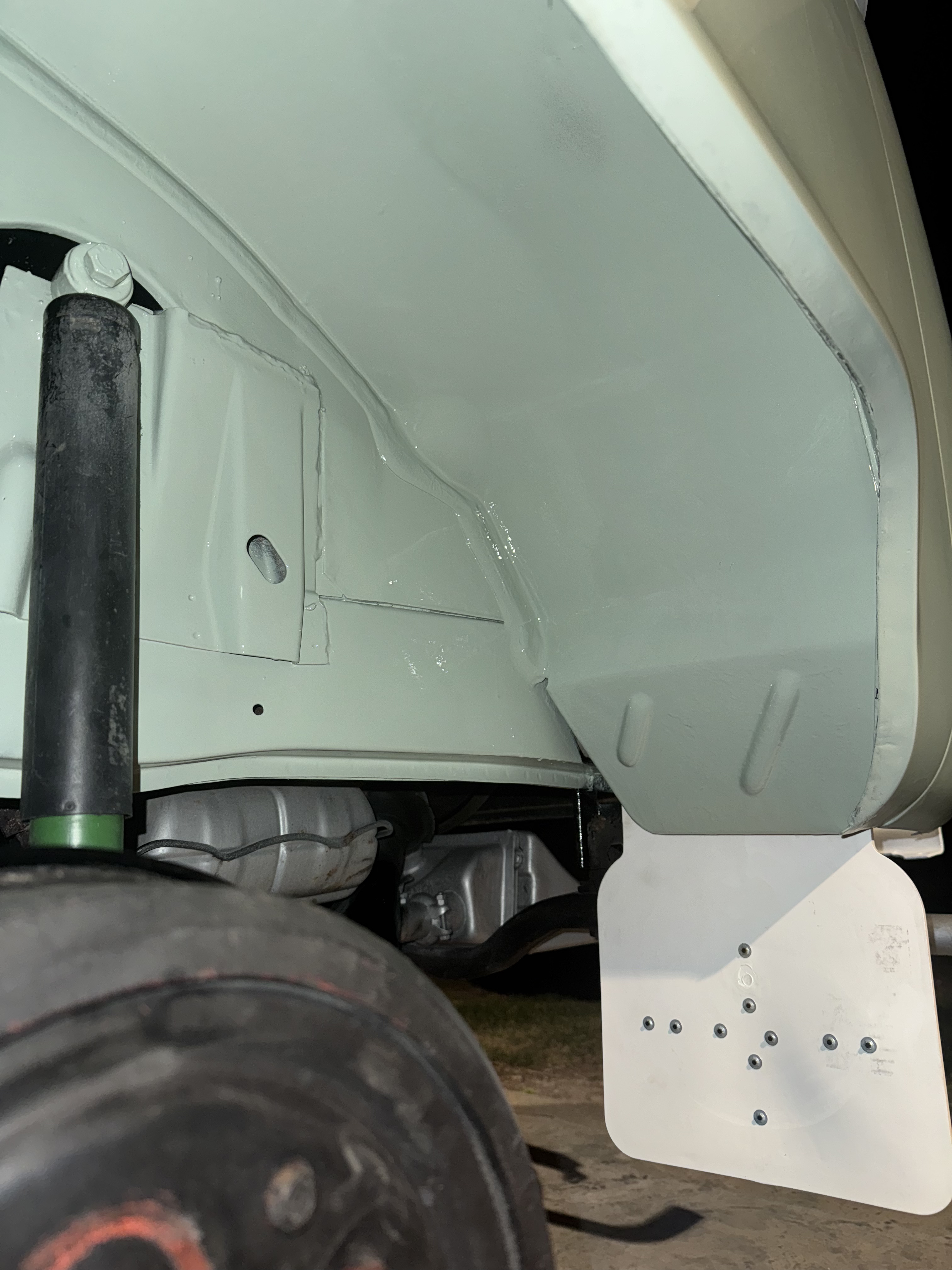

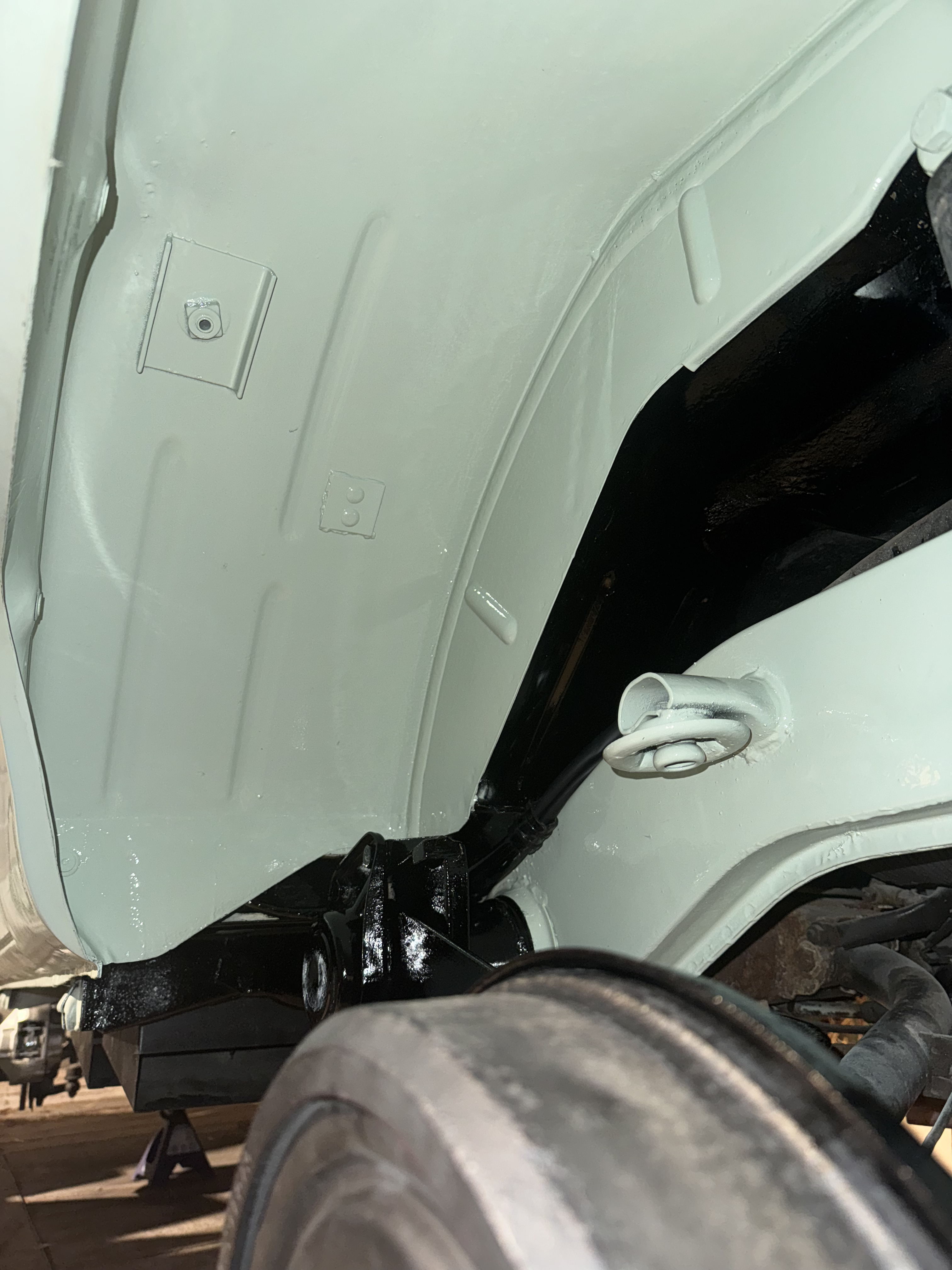

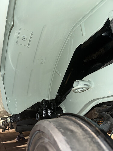

Les passages de roues arrières ont été traité comme prévu, j’ai appliqué le noir à châssis puis mis en finition de l’ensemble, c’est magnifique :smiling_face_with_sunglasses:

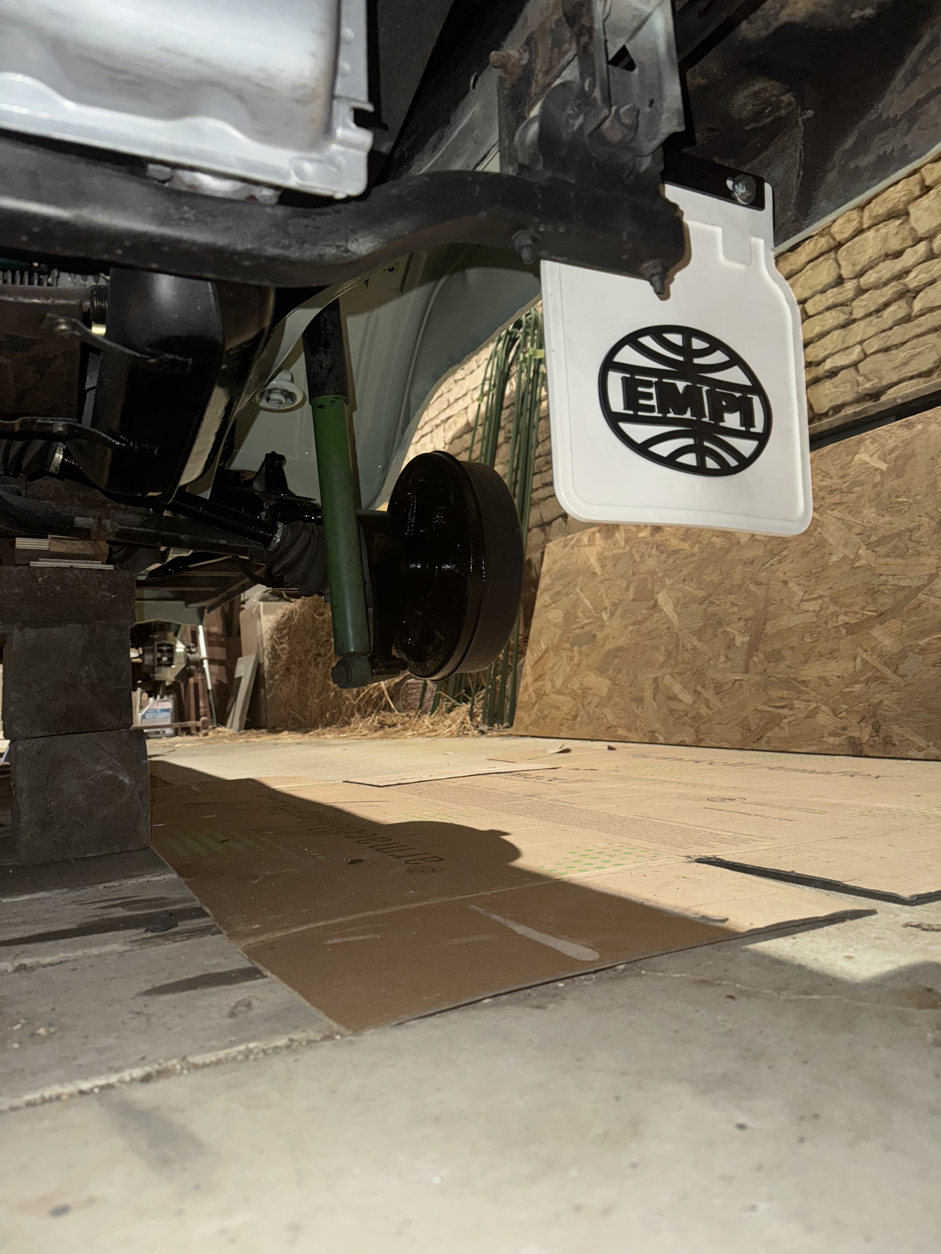

J’en ai profité pour monter des bavettes arrières :star_struck:

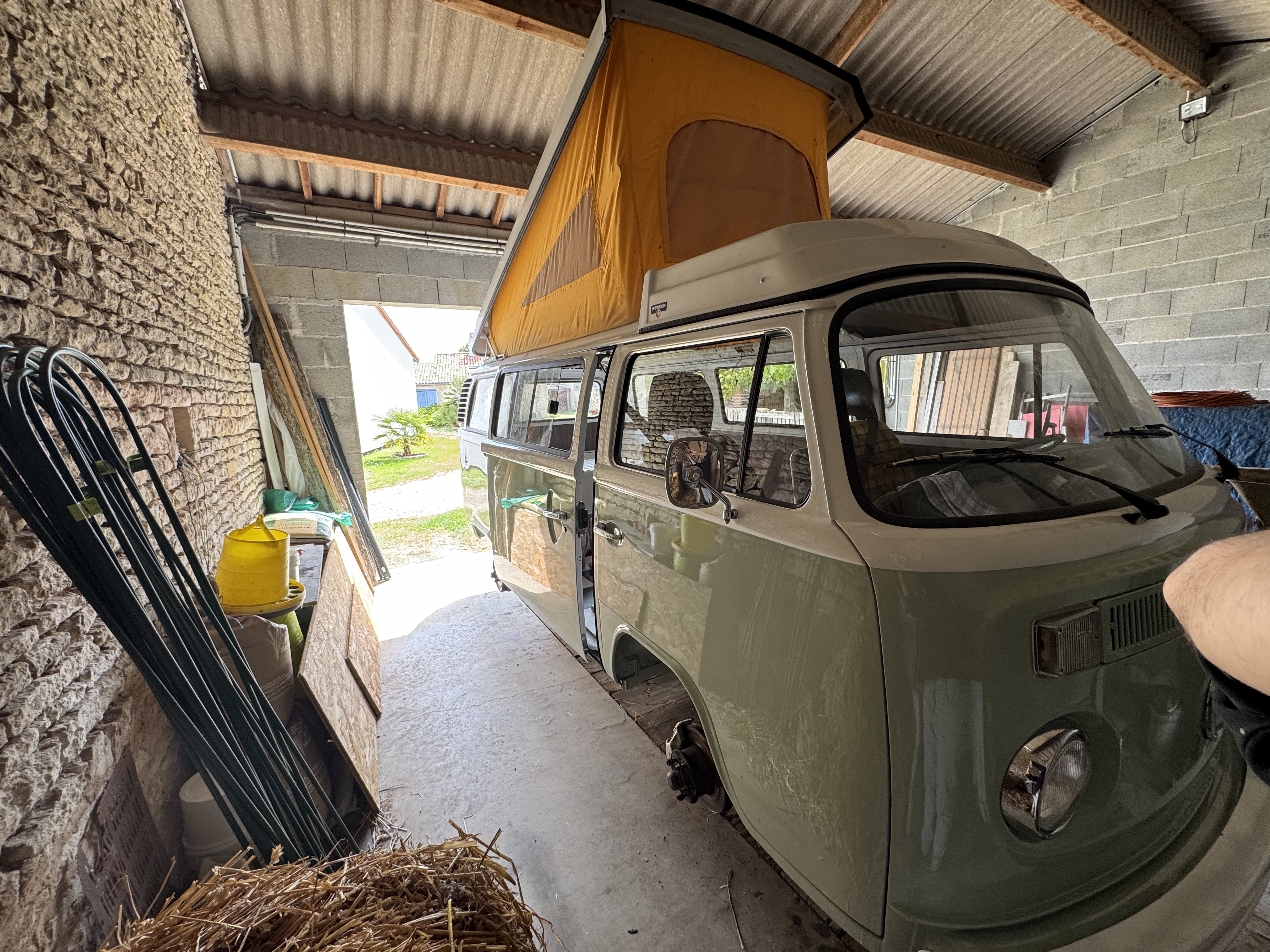

Quelques photos des avancées, je doit récupérer les jantes cette semaine, j’ai encore du boulot sur la remise à niveau du train avant (tous les soufflets à remplacer, les rotules sont ok, + graissage du train ) bref, j’ai hâte de rouler cet été ! :

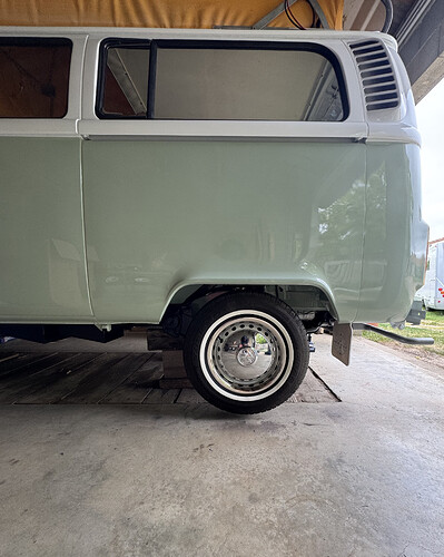

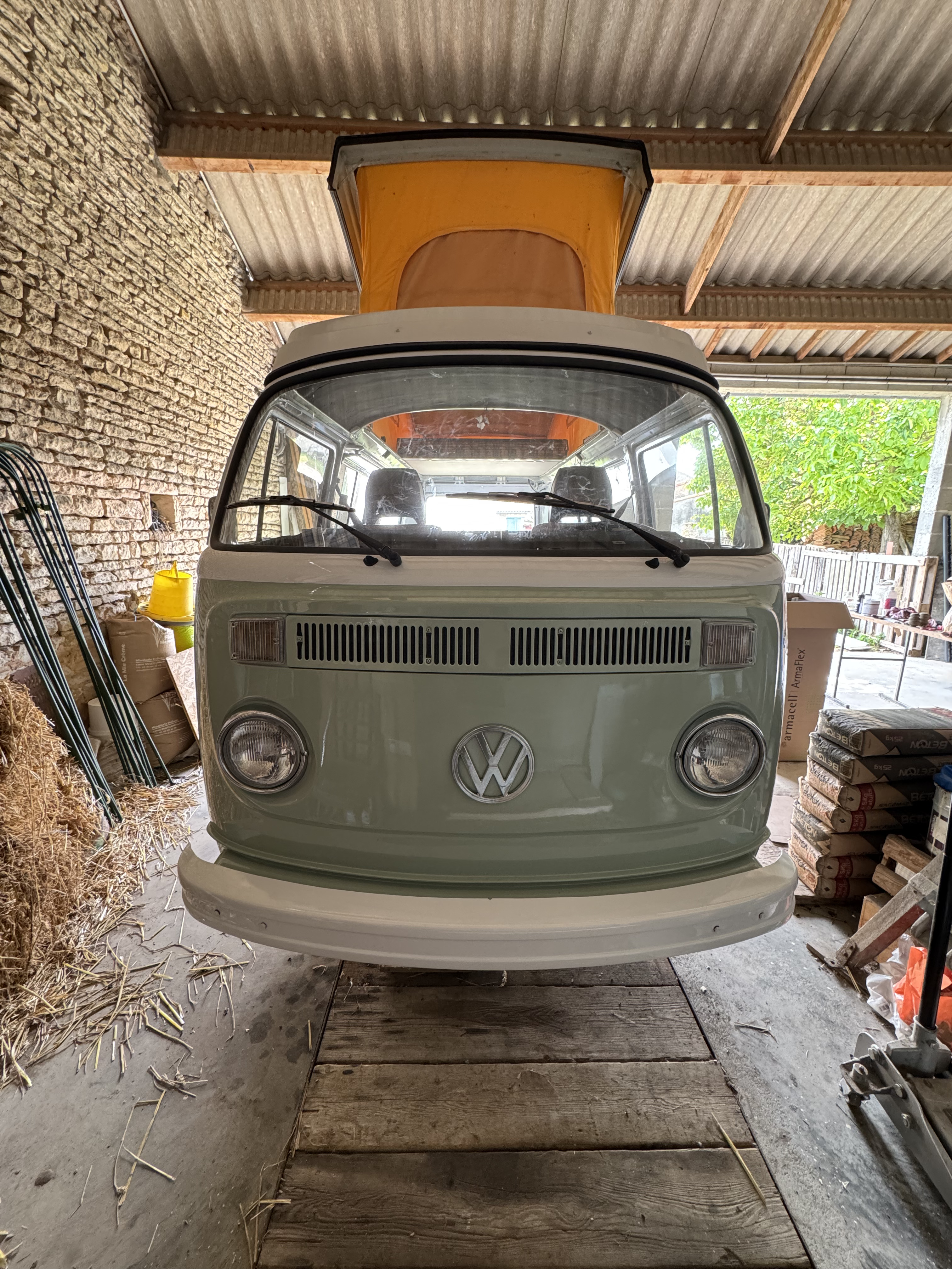

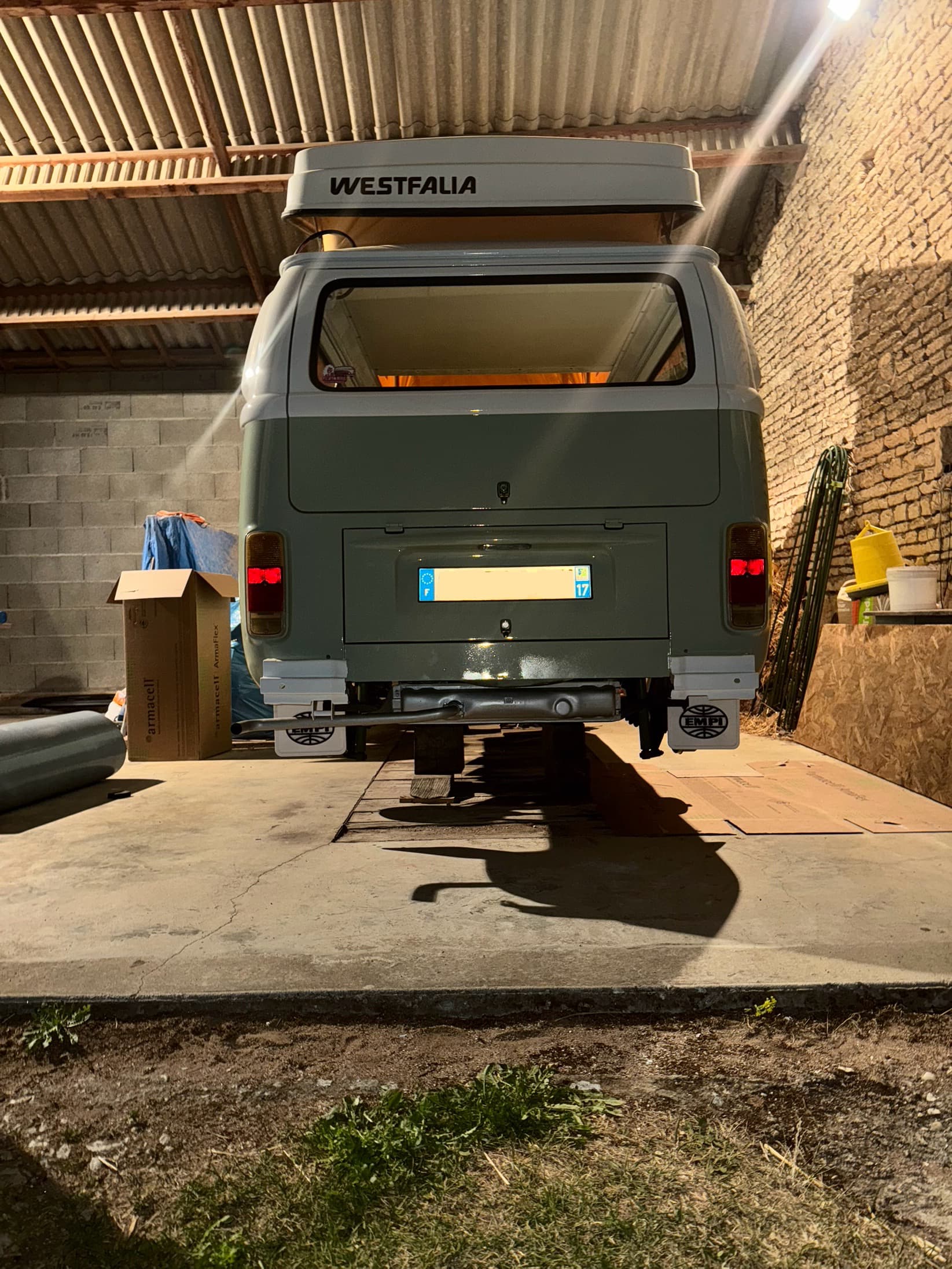

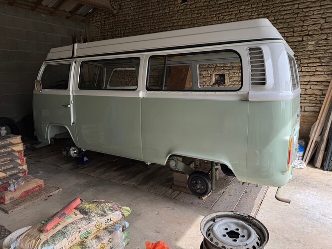

A peine récupérées et déjà montées sur l’arrière.. je n’ai pas pu résister :joy:
9 « J'aime »
il va etre sympa ce bus !
Merci ! :smiling_face_with_sunglasses:
Tellement sympa que je suis en train de regarder pour y mettre un traceur GPS au cas où.. :face_without_mouth:
c’est quoi tes pneus?
Je lis FALKEN mais je ne trouve pas le modèle …
Je prends normalement du VITOUR mais ils sont en ruptures depuis des lustres :frowning:
Romain
Bonjour Romain,
Ce sont des FALKEN Linam Van 01. Il sont pas mal et le design des dessins et flancs se fondent bien avec le combi :wink:
Précision : Les flancs sont rapportés, les Falken n’en possèdent pas d’origine !

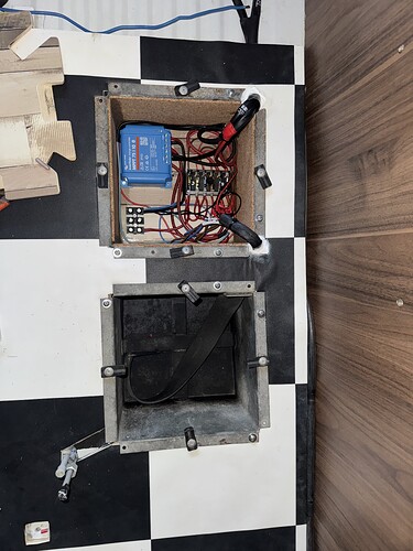

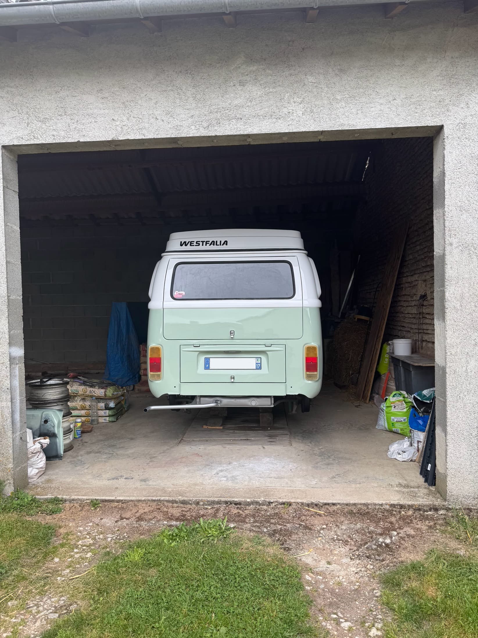

Fin des travaux du week-end !

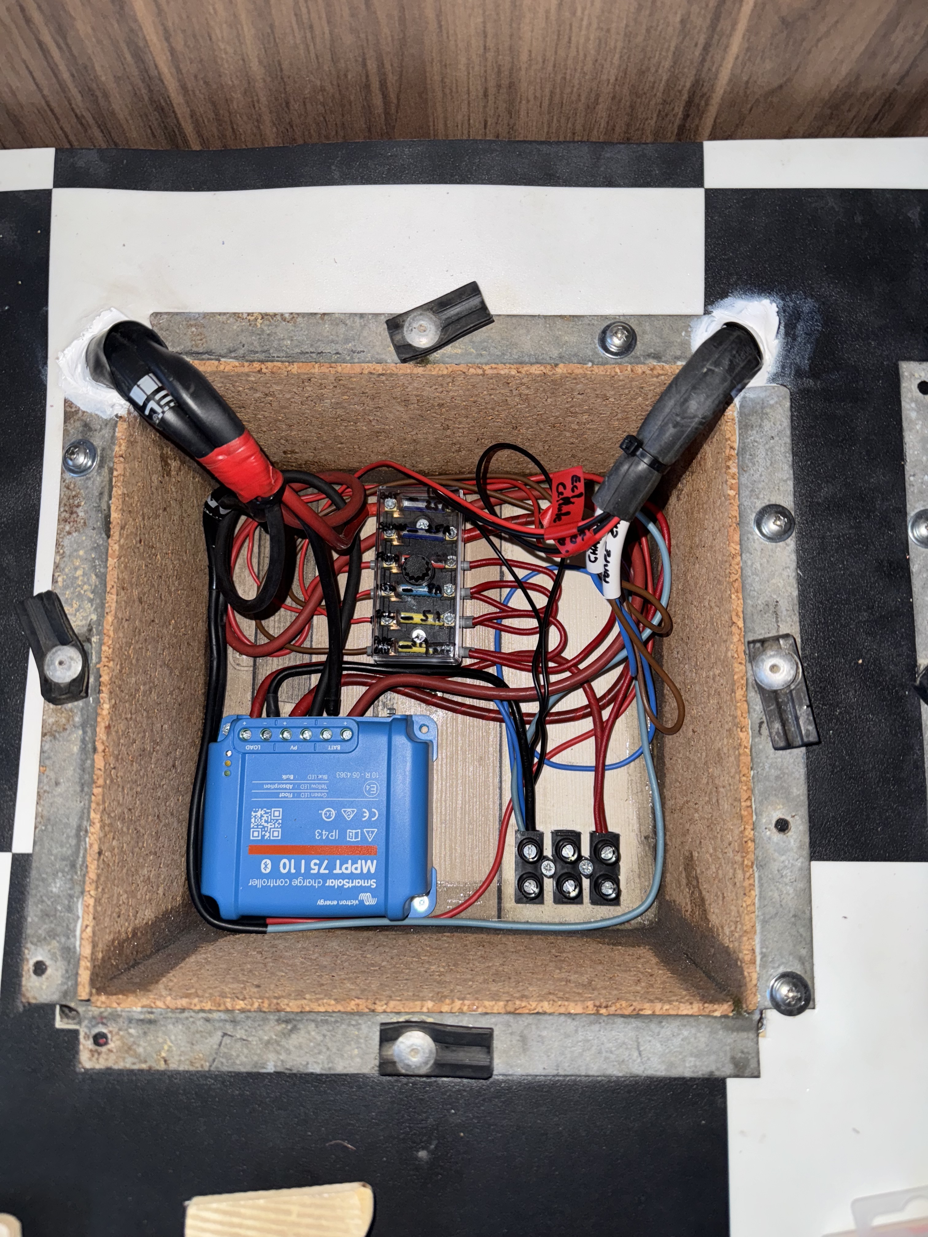

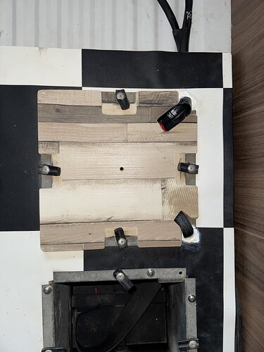

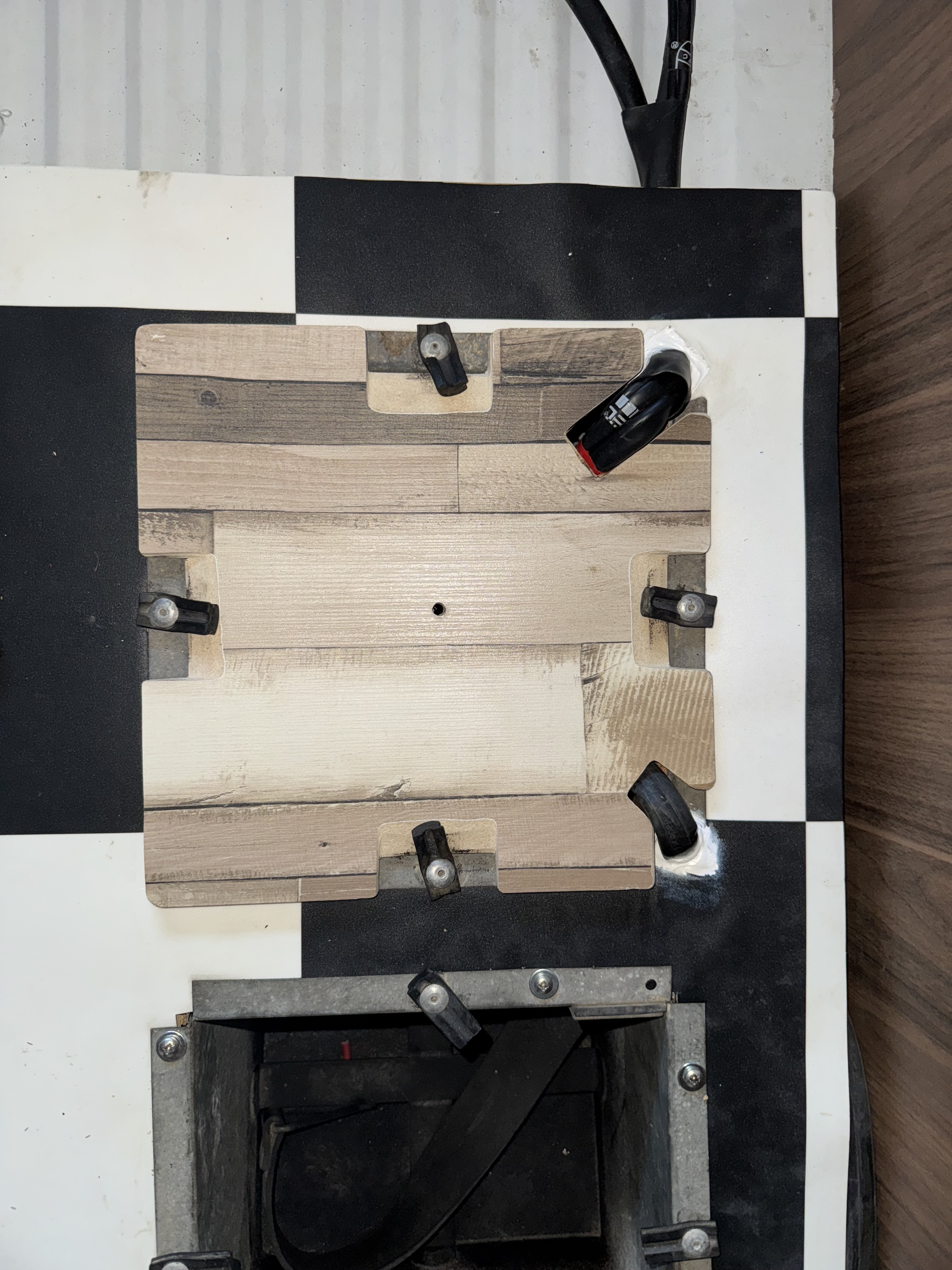

Électricité en place pour la cellule, j’alimente :
  • batterie auxiliaire pour la source
  • panneaux solaires
  • Pompe à eau
  • 2 chargeurs rapide USB
  • Le frigo
  • La lampe d’origine, j’ai dévoyé le faisceau original pour le mettre sur la batterie auxiliaire.
Reste le panneau solaire à coller (le câble est arrivé au niveau de la rehausse) et la batterie à installer avec son coupleur/séparateur.
Assez long tout de même en préparation mais ça en vaut la peine !
Photos de la boîte gaz transformée en boîte Elec ! (Et étanche bien sûr, j’ai fermé la partie ouverte qui donne à l’extérieur:
