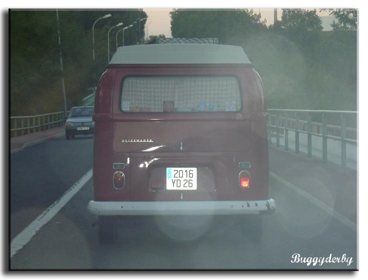

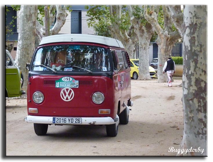

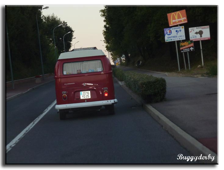

et la vedette du WE à Tossa, c’est Libertad avec Isa au volant :smiley:
heureux d’avoir revu Liberté sur la route
:wink:
