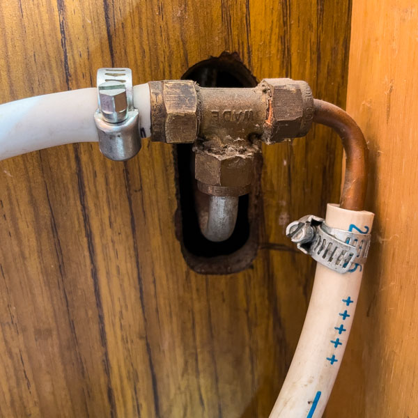

On a tous l’habitude de changer scrupuleusement nos tuyaux de gaz tous les 5 ans. C’est celui qui part du détendeur et qui arrive dans ce conduit rigide

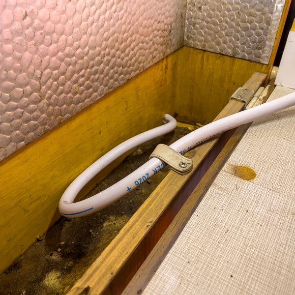

« Jusqu’ici tout va bien », mais dons le cas d’un aménagement Helsinki, la table de cuisson pivote, il doit donc y avoir un autre raccord souple quelque part
En soulevant la table des bruleurs, enfer et damnation, il y a bien un tuyau en caoutchouc, sauf qu’on ne l’a pas sous les yeux en permanence
Voyons voir ce qu’il y a écrit dessus…Boaf ça va il est plus à dix ans près. « Mitteldruck » je sais pas, mais « 73 », c’est pas un bon signe :open_mouth:
Donc démontage avec les clés de 14/15/16/17 (le tuyau orange est juste emmanché, mais j’ai démonté pour avoir un peu plus d’accessibilité.
Puis grand-remplacement par un tuyau tout blanc tout beau tout neuf
Et petite larme d’émotion au moment de jeter l’ancien tuyau, il aurait pu servir encore quelques décennies :roll_eyes:
