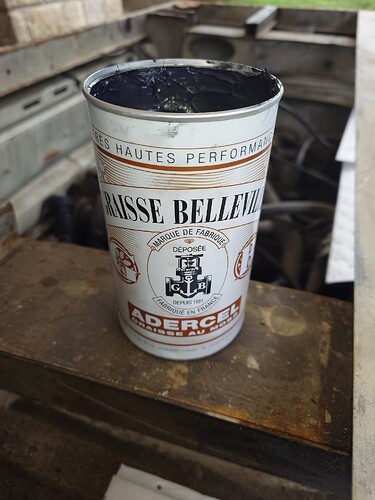

J’ai remonté à l’identique, mis à part les soufflets a l’arrière. Recommandations VW
Et al graisse qui va bien avec !
