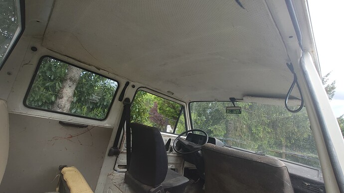

Un gros nettoyage à faire en cabine.

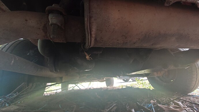

Les planchés ne sont pas pourris = bonne nouvelle !
Coté carrosserie il y a du boulot partout, mais rien de critique.
Le planché de benne à été remplacé par des tôles plates galvanisées fixé silicone et rivets pop.
Il a du chargé lourd dans sa vie, tout est tordue.
