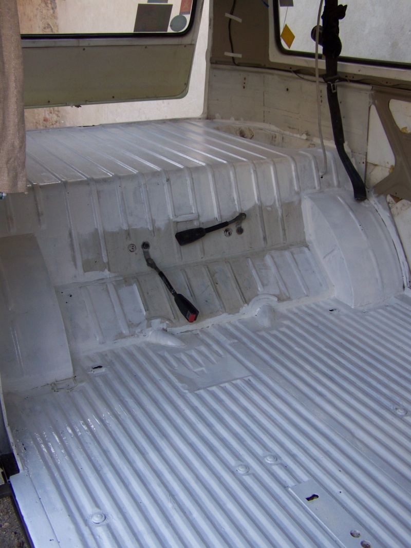

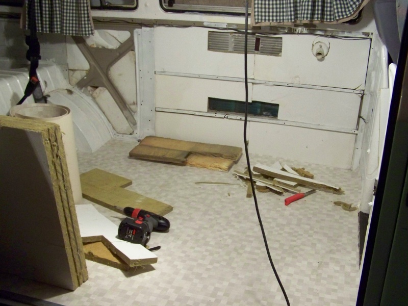

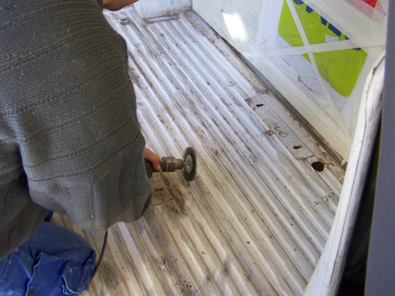

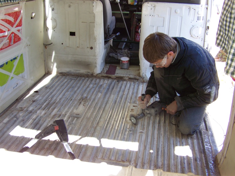

J’ai vidé le bus (il y a 3 semaines )
Puis ponçage et brossage des parties moches :imp:
On travail en famille chez les Philcox :nerd:
Puis peinture anti rouille
On voit bien que c’est un 9 places :grin:
je me rencarde sur les prix du contre plaqué et je vous ferait suivre les images :arrow_right:

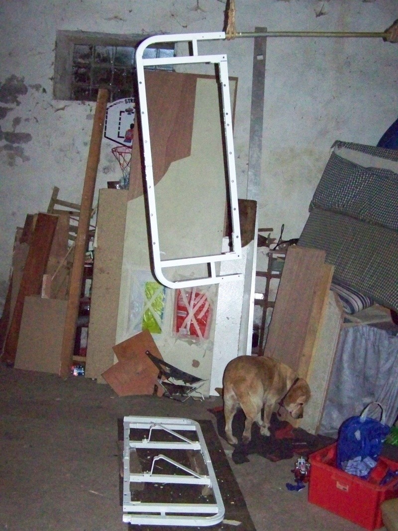

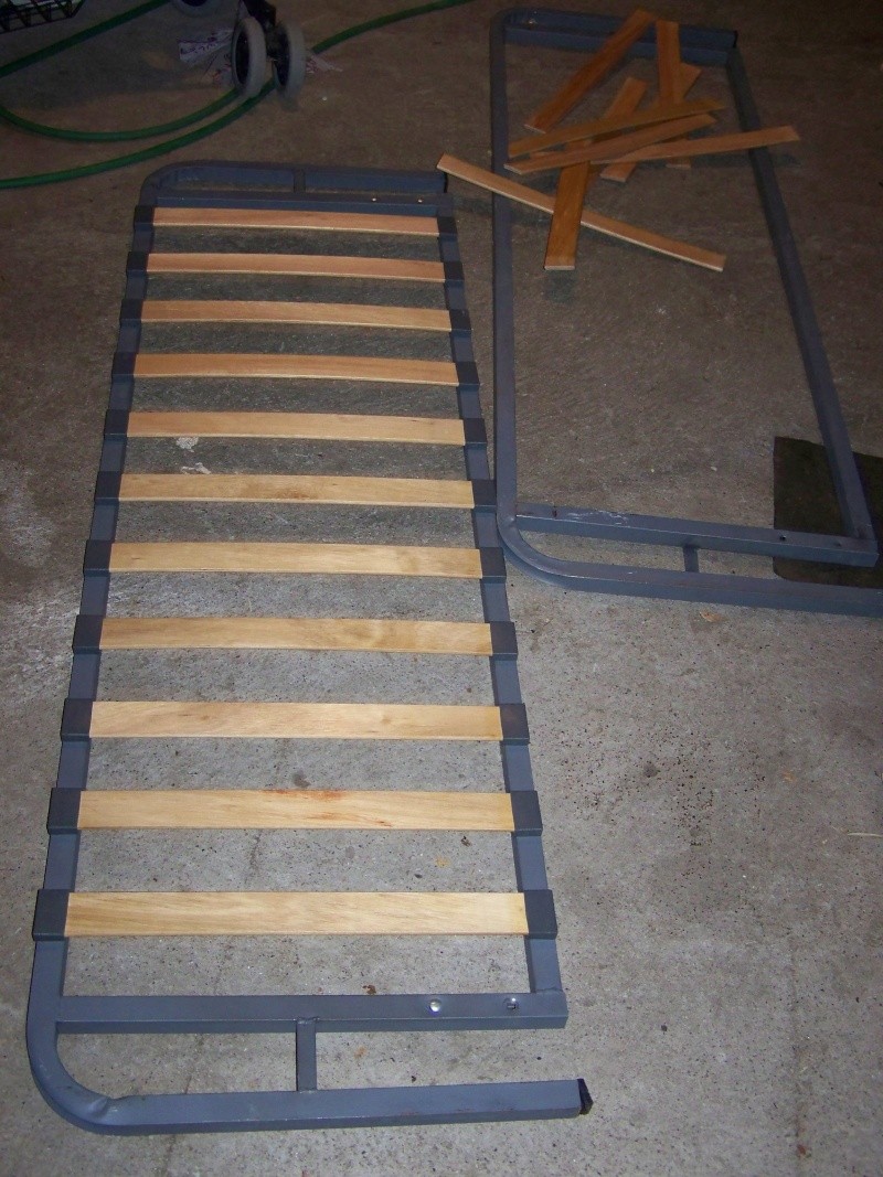

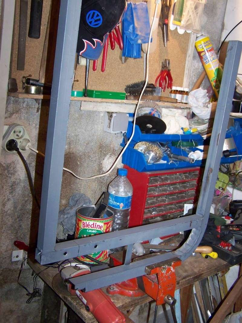

début de la modification du cli-clac
Dépouillage du chassis
Mise aux côtes et découpes pour les charnières
Verrifications des alignements
Mise en place pour confirmer les côtes
C’est tout pour ce soir :wink:

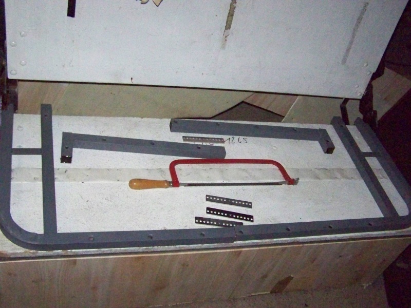

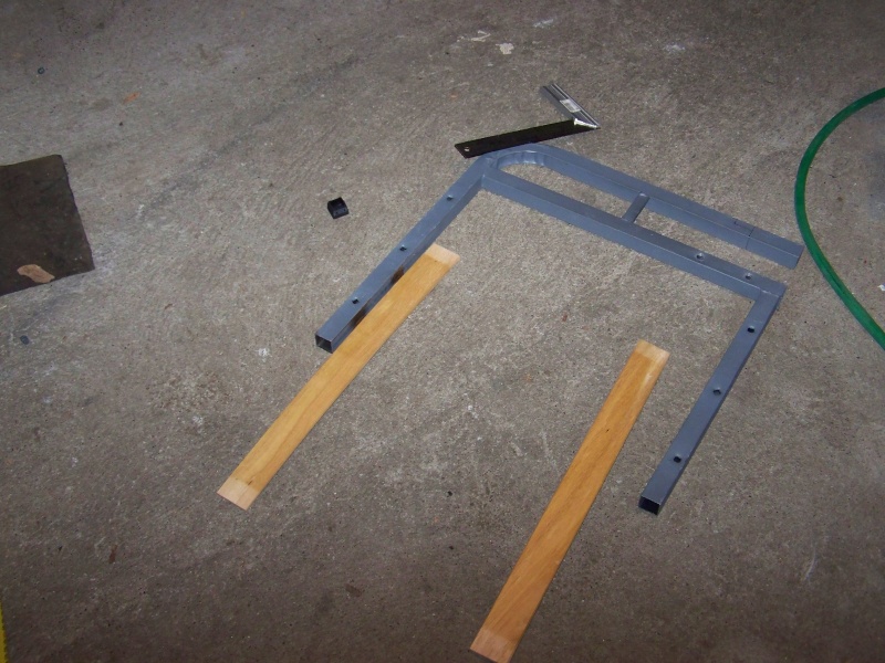

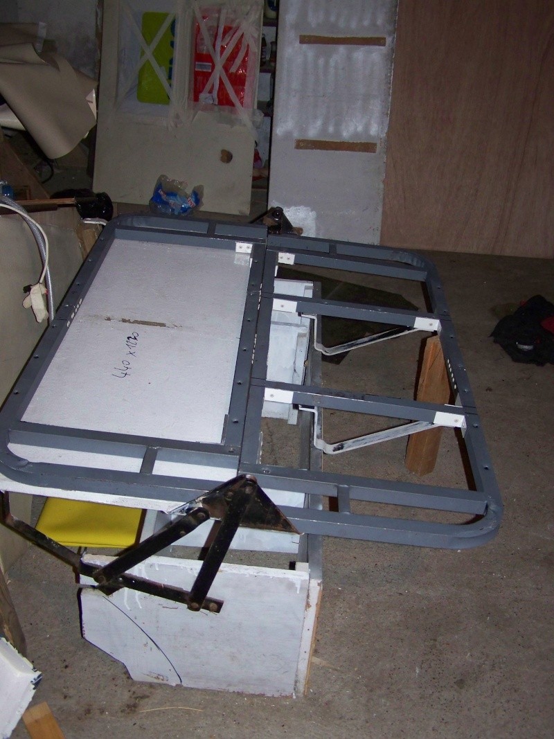

Aujourd’hui fin du chassis du clic-clac :
Et mis en place
Voilà :grin:
Lasuite sera l’ammeublement (et travail du bois ) :arrow_right:

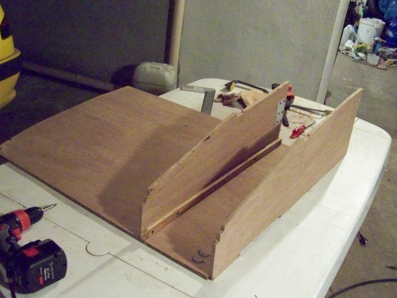

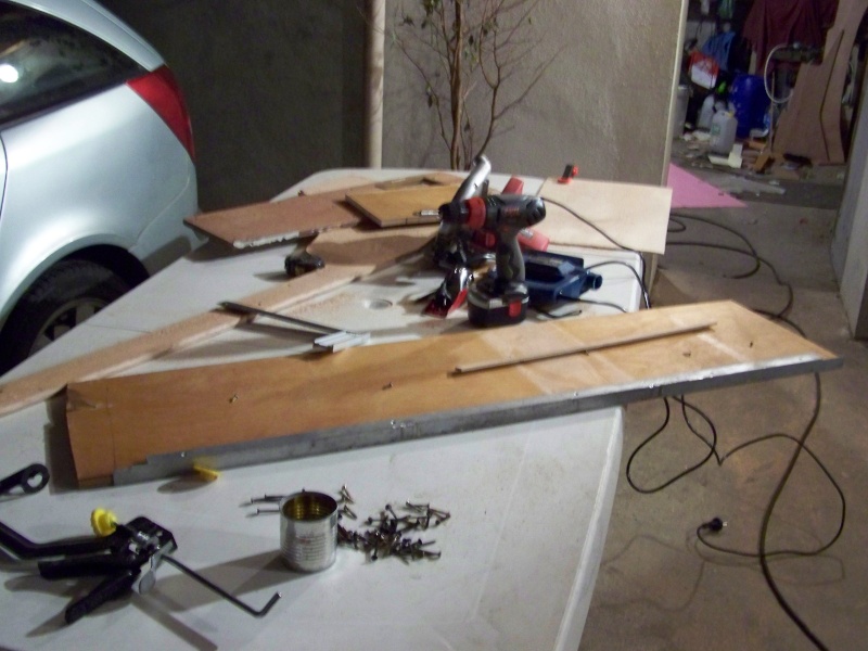

Non sans déconner,j’ai découpé les pièces (en bois) pour fixer les charnièrres du lit et passé la deuxième couche de peinture sur le « sommier » :grin:
Bref pour finir le clic-clac aura perdu 9kg quand il sera remis en place dans le bus :nerd:
La suite prochainenement :arrow_right:

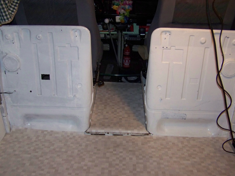

ça faisait un moment que je n’avais rien fait sur le bus :roll_eyes: :flushed: Mais comme les premières sorties arrivent vite ,ben je me suis sorti les doits du c.l et ça ce vois un peut :
L’isolation revue et corrigée
Et le sol

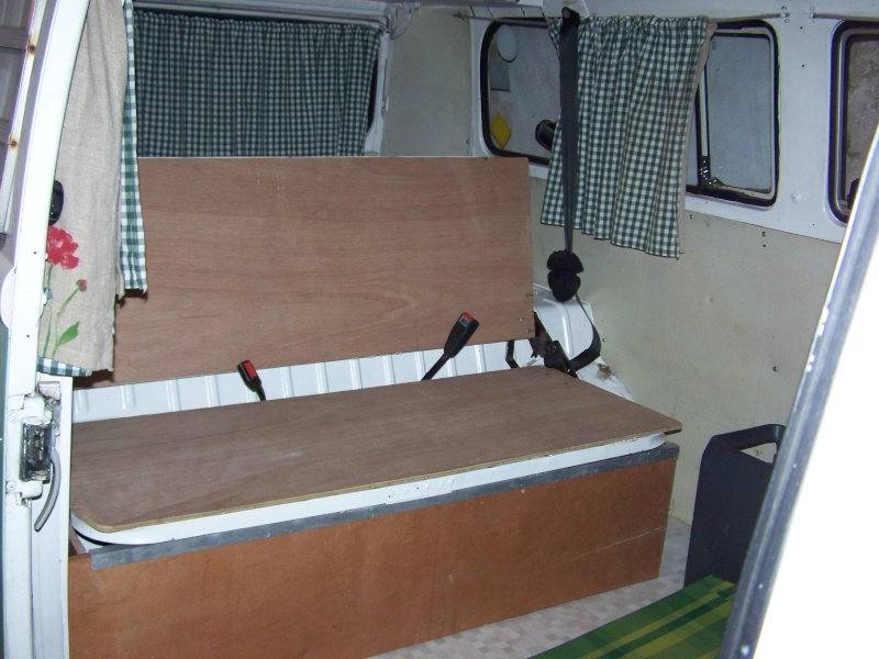

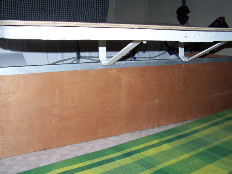

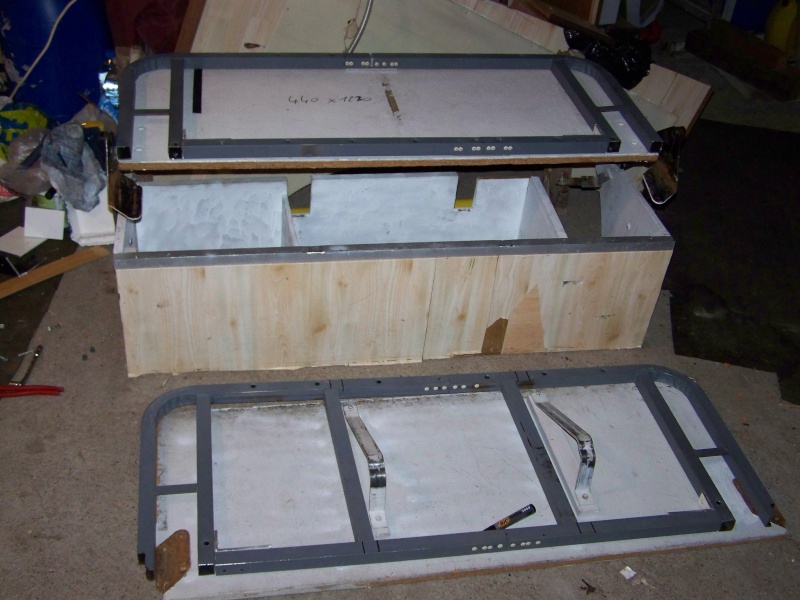

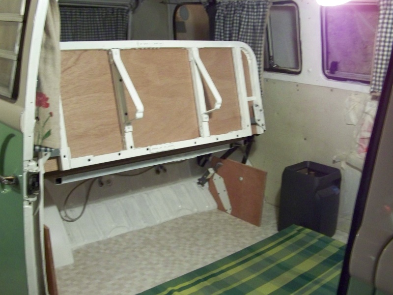

Salut les campers ,comme promis le clic-clac à retrouvé a place mais de l’autre côté (à droite dans cette version)
ça vous plais , c’est moi qui l’ai fait :grin:

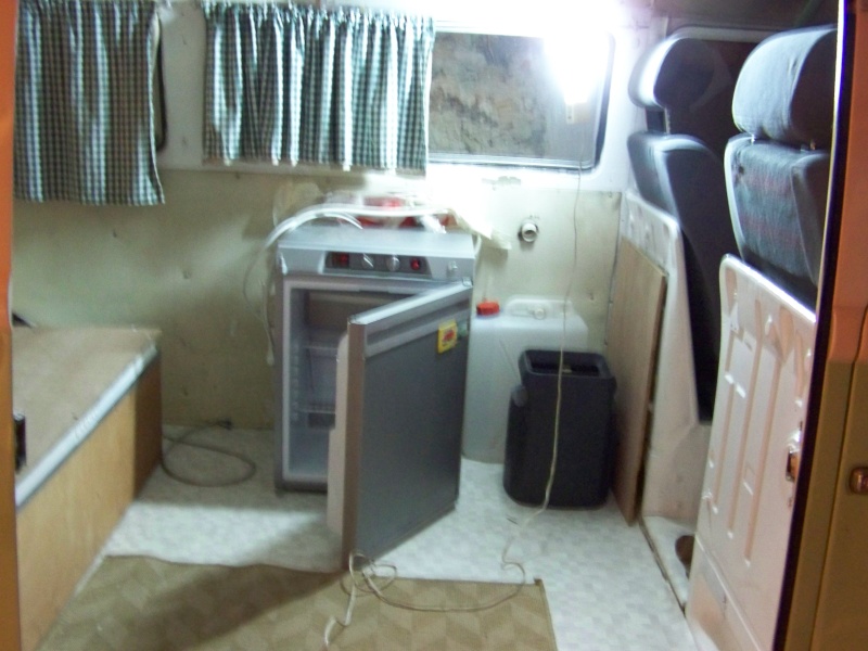

Plus tôt dans l’après midi j’ai aussi remplacé l’auto radio (pour une version plus moderne) :nerd:
C’est tout pour aujourd’hui , prochainement un autre épisode :arrow_right:

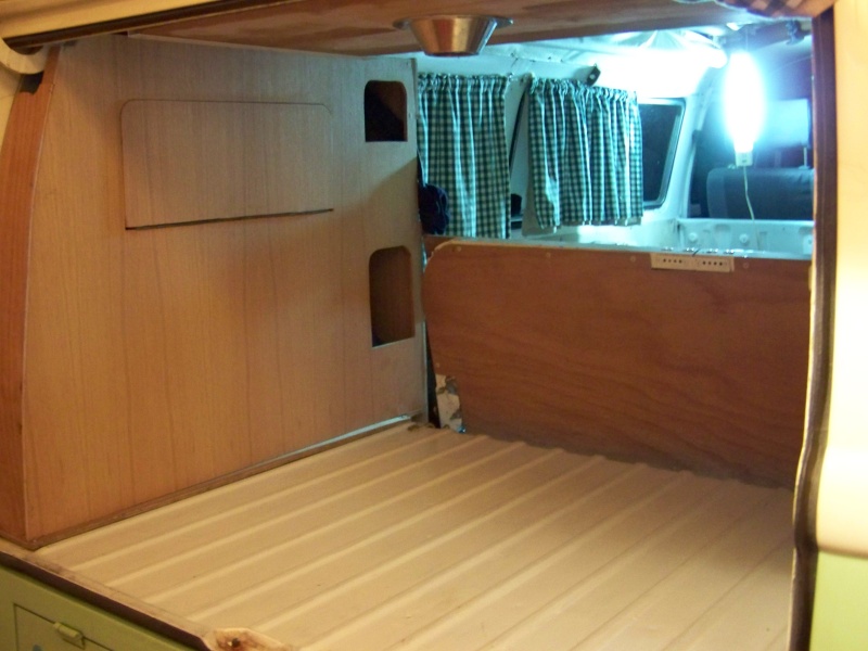

Alors j’ai avancé un peu le chantier
ça ce voit bien non :question:
:flushed: Je m’ai trompé :roll_eyes:
Intérieur "Baraigne " ( merci mon voisin pour l’inspiration :wink: ) en cour d’élaboration :arrow_right:
Prochainement la suite :nerd:
Beau taffe et propre
Merci , mais il ne faut pas regarder de trop ,trop près :roll_eyes:
Je débute dans le travail du bois :flushed:
