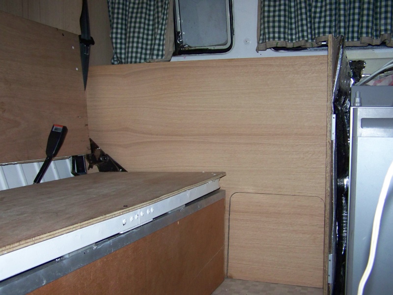

j’ai préparé les intercalaires mis aus meusures pret à recevoir la façade et le « plan de travail » :arrow_right:
et ce n’est pas tout

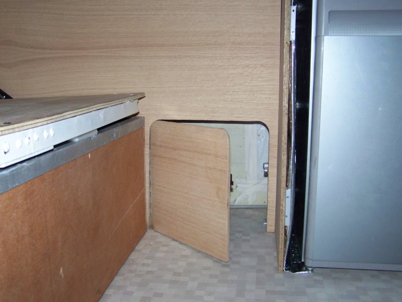

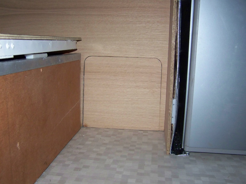

Il y a un placard (discret)
Avec un système de fermeture invisible :nerd:
C’est tout pour ce soir :grin: :arrow_right:
Bien vu sur les devon cassandra, c’est avec ce type de placard que se range le gaz … Si tu pensé avoir inventé un truc c’est perdu :smiley:

Salut Fabien ,

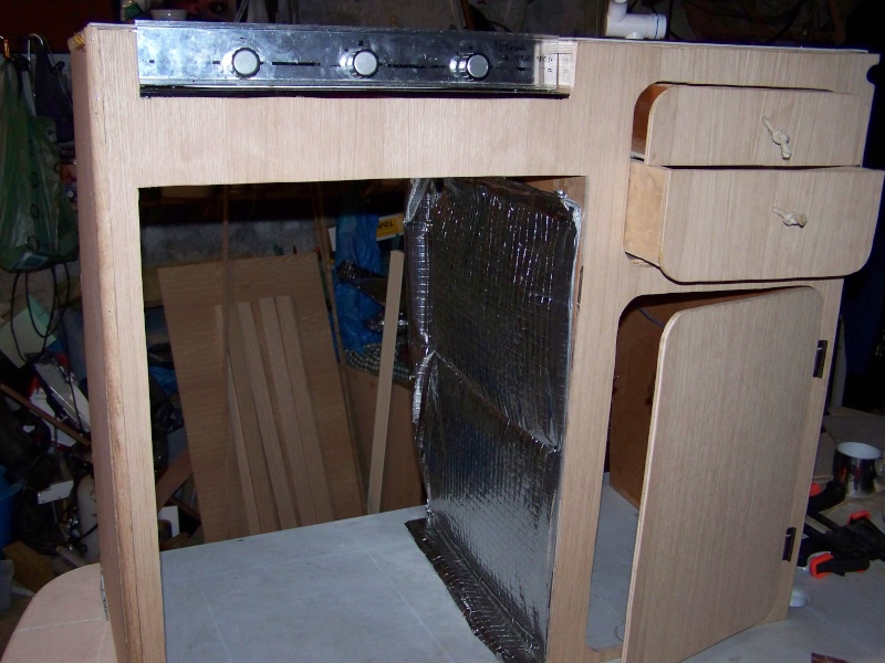

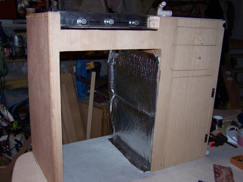

Il n’est pas question ici de garder la fraicheur , mais au contraire de protéger le contre plaqet (chêne 10mm) de la chaleur émise par le bruleur du réfrigérateur :nerd:
:roll_eyes: Mais non je n’est rien inventé, c’est une téchnique que m’a fait découvrir « mon voisin » quand il a amménagé son combi :wink:
Et moi j’y planquerai … :arrow_right: le gaz est ailleur :nerd:

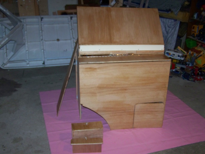

Bon c’est vrai ,je me suis chier dans les calculs ,je n’est pas put instaler le tirroir au dessus du réfrigérateur ,par contre ,j’ai trouvé une autre solution :
tirroirs ouverts
ça vous plais :question: C’est MOI qui l’ai fait :grin:

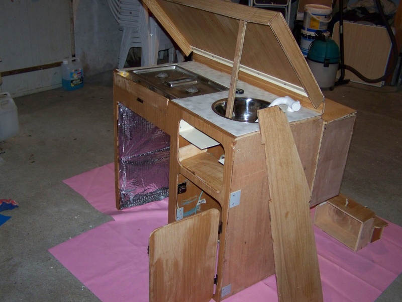

Bon c’est pas encore fini ,il me reste à installé la double allimentation an gaz (gazinière plus réfrigérateur) simplifier le branchement électric , finir le couvrecle du « plan de travail » passer un coup de vernis et remonter le tout d’ici samedi soir prochain :roll_eyes: :flushed: :slightly_frowning_face:
