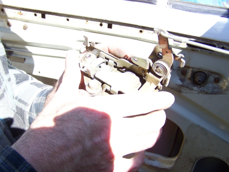

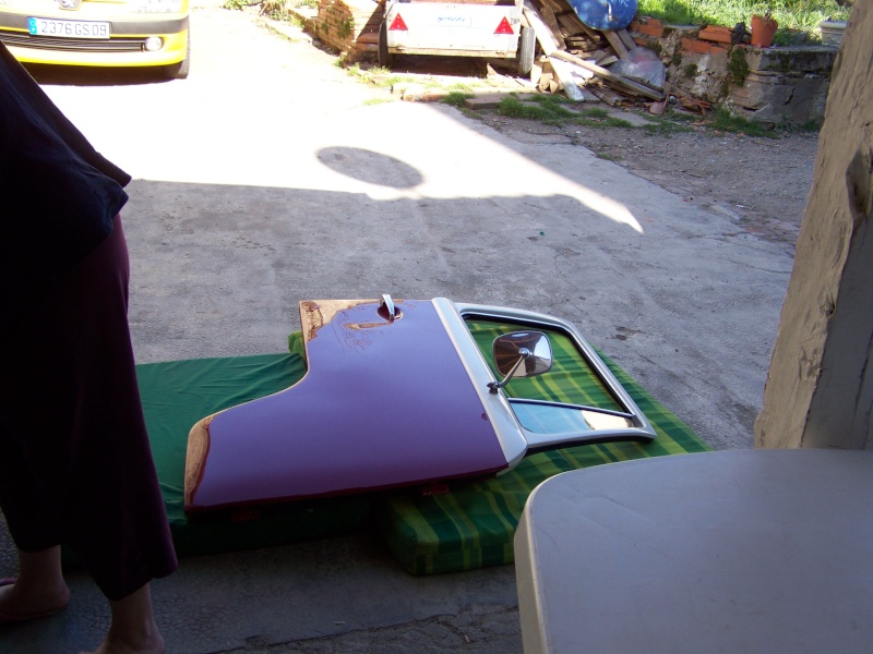

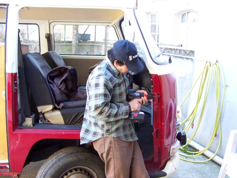

Premièrement démontage et enlevage d’un vis de fixation cassée dans la fixation charnière
puis remplacement du p…ain de petit ressort qui tien la gâche poussée dans la poignée de porte ![]()
Mais ci, vous avez certainement ce problème : vous fermez votre porte à clef et quand vous revenez un curieux (sans queue) à essayé d’ouvrir votre bus ![]()
Alors là tour du combi en courant et ouverture de la porte opposée (qu’on ne peut pas ouvrir en grand parce que les places des hyper. son prévues pour des mini série 1) et on escalade le siège on se faufile jusqu’à l’autre porte et il faut 5/6 essais avant de pouvoir ouvrir la fameuse porte ![]()
Donc
Démontage complet de la garniture et retirage de la serrure
puis remplaçage du fameux ![]()
Le tout petit ressort neuf au milieu de la photo ![]()
Puis remontage ,essayage et ça marche
quel pied ![]()
