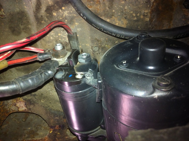

Je l’ai complètement démontée, et je ne vois pas de fissure apparente. En revanche, c’est surtout la tresse qui fait la tronche. Oxydée par endroit, et avec le temps la graisse s’est transformée en une sorte de croute épaisse.
Je ne vois pas où ça ce situe…
Pas vraiment. C’est vrai qu’en te lisant, ça semble être une évidence et que j’aurai du commencer par là. Comment on les teste ? Il faut un voltmètre ? Il y a un fusible en particulier pour la batterie ?
Oui, je vais mettre un bon coup de brosse métallique sur la partie de la tôle en contact avec la vis. L’ancien proprio a lui aussi repeint le compartiment moteur, mais avec une peinture qui a tendance à mal vieillir. D’ailleurs, si je fais contact avec la carrosserie juste à côté de ma vis, je devrai avoir ma lampe témoin qui s’allume non ? et là ce n’est pas le cas.
Aïe, alors là je ne vois pas du tout comment je peux tester les 2 bornes. Je me mets en dessous avec ma lampe témoin et j’essaie de faire contact ?
