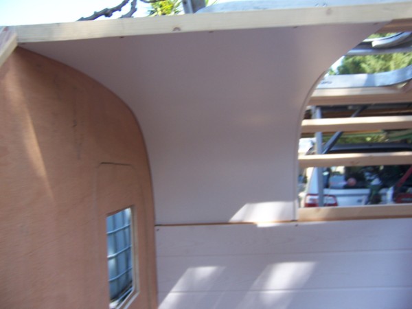

Le beau temps est revenu et le travail reprend pose aujourd’hui des panneaux intérieur en blanc mélaminé ![]()
ça vas le faire ![]()
Beau Travail !
Juste une remarque comme ça : les portes des cotés, elles sont « dans le même plan » (comme on a l’impression dans la dernière photo vu de l’intérieur) que les cotés, ou en « sur-épaisseur » (comme on a l’impression sur l’avant dernière photo, celle où il commence à pleuvoir !)
Salut mon grand
Je pense que tu veux parler dudécolage de la porte par rapport aux cotés de la remorque c’est décolé de 6 mm pour la pose du joint
a j’ai compris ce que tu voulais savoir normalement je fais payer mais pour toi
alors je récupère le 15 de la découpe et j’ai recolé un C plaqué de 5 un peut plus grand pour moi 20 mm tout autour du reste on le voit a l’ouverture de la fenetre ![]()
