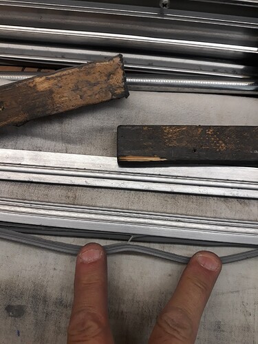

Salut les campers. Voici un petit retour d’expérience ( que je ne suis pas prêt d’oublier comme beaucoup :sweat_smile:) sur les "fameux " joints de vitres jalousies…
Mon carrossier la donné les joints de vitres jalousies que j’ai restaurées ( reçus lors de la commande du kit complet pour le Westy)pendant qu’il s’occupe du reste .
2 lots de joints car 2 jalousies et LÀ !!! … C’est lle début des…*** noms d’oiseaux :rofl:.
Dans ces 2 paquets 2 qualités de joints , 1 de chez méca… avec des joints gris paraissant épais ( à gauche)et de qualités et un 2ème lots de joints gris ,légèrement plus clairs (à droite)parraissant de moins bonnes qualités
Mais contrairement aux apparences les joints de chez méca c’est la me*** :sweat: alors que les plus clairs provenant héritage parts center (anglais) vont plutôt bien a insérer. Un poil plus fins et élastiques j’ai pu faire les 2 premières vitres en 4 heures . Pour les méca ,rien n’y fait, ils ont mêmes cédés au maillet :disappointed_relieved:.
Bon courage à tous ceux qui se lancent dans cette galère :pray::muscle::sweat_smile:

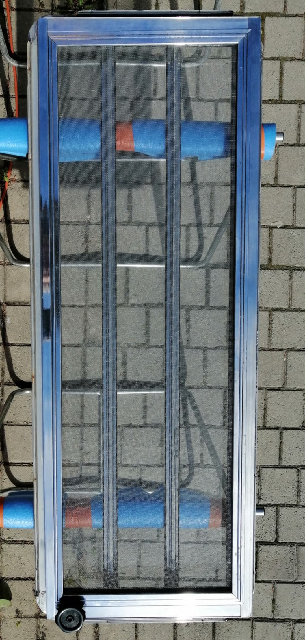

Bonjour à toutes et tous
Pour ma part j’ai eu les mêmes soucis que vous. J’ai acheté les joints chez SK.
Pour les mettre en place voici la technique utilisée.
Sur une planche, j’ai réalisé un cadre pour mettre la jalousie afin d’avoir un arrêt et avoir les deux mains libres .
Pour mettre le joint,
J’ai réalisé un petit outil en T du même gabarit que les joints, je me suis assuré que cet outil passait bien dans tout ke profil (surtout aux extrémitées car les bords sont applatis pour maintenir le joint). J’ai taillé en V la partie inférieure du joint, j’y ai fixé une petite pince étau, j’ai lubrifié la gorge et placé l’ensemble dur mon support et puis j’ai tiré gentillement mais fermement et en continu et c’est venu.
J’ai laissé une nuit le joint dépassant de 2cm avant de le couper et d’applatir les extrémitées pour le maintenir en place.
Voilà ma technique…
Avant de mettre les joints j’ai poli brillant chaque éléments démontés.
Salut et merci de ton retour d’expérience, pour ma part sur les profils en « T » pas de difficultés particulières mis a part une bonne préparation (ponçage au 600 à l’eau) et un bon nettoyage des profils. Je pense que là ou ça bloque, se sont surtout les profils en « U ».
Comme toi j’ai démonté auparavant les éléments, nettoyage, paille de fer 000 , ponçage 600 a l’eau et belgom alu … ça brille :sunglasses::grin:
Pour les joints U, j’ai collé les vitres et pour les centrer j’ai utilisé des calles, comme le montage d’un pare brise.
Voilà, j’ai poncer les bords du joint en « U » entourant la vitre .En esperant que cela suffise :crossed_fingers::crossed_fingers::crossed_fingers:
