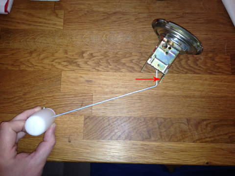

Jauge SORTIE et BRANCHÉE, faites bouger le flotteur et vous verrez que l’aiguille au tableau de bord bouge en fonction de la position du flotteur.
Commencez par régler le plein : (et je n’ai pas dit de faire le plein!)
Vous mettez le flotteur le plus haut possible et attendez que l’aiguille se stabilise. (à chaque fois que vous ferez un réglage, il faut bien attendre que l’aiguille ne bouge plus, c’est le stabilisateur qui rend le mouvement plus lent pour éviter que l’aiguille ne s’affole dans les virages ou rond-point!) Vous remarquerez que la tige de la jauge vient se placer contre une petite patte metallique, c’est cette patte qu’il faut tordre pour régler le maximum.

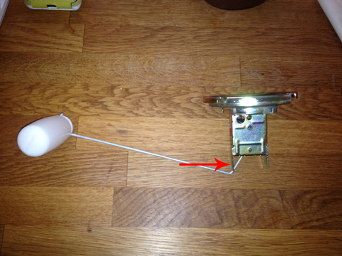

Une fois que c’est fait vous faites pareil pour régler le point zéro. (panne sèche)
Évidemment ce coup-ci c’est l’autre patte qu’il faudra tordre.
