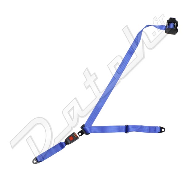

D’ailleurs au passage, un petit HORS SUJET, j’ai commandé via le catalogue 2009 SK la ceinture arrière bleu (page 207) et sur le catalogue y’a marqué « Ceinture 3 points a enrouleur arriere 1950-91 » et sur leur site y’a pas indiqué enrouleur, demain je leur téléphone pour mettre tout ça au clair.
c’est celles que j’avais installées dans un premier temps à l’arrière de mon west et finalement c’est très galère, il n’y a pas de place pour passer la main entre le siège et la paroi et retendre la ceinture, donc tu te casses le dos , les avant-bras et les nerfs pour avoir au final un siège bébé qui se balade à droite à gauche (il est bien attaché, pas de soucis, mais sur les routes de montagne ça tangue).
depuis, je suis passé aux enrouleurs et je suis zeeeeeeeeen
