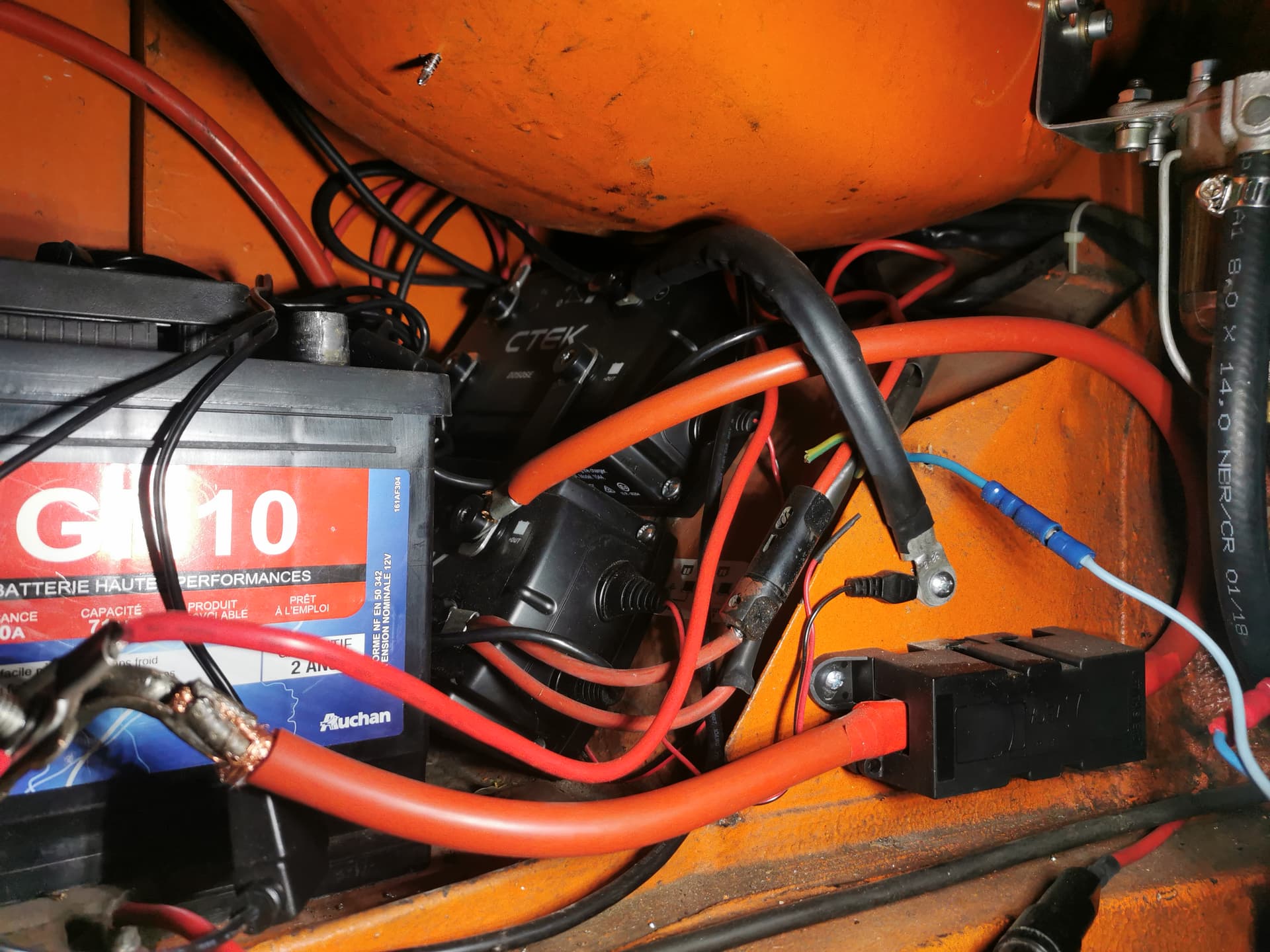

C’est la pompe à gasoil et l’échappement du chauffage ![]()
Bravo pour le boulot et merci pour le clin d’oeil ![]()
Merci pour la photo.
En effet le schéma de Maximilien26 est plutot bien fait, tout comme celui de drew d’ailleurs. ![]()

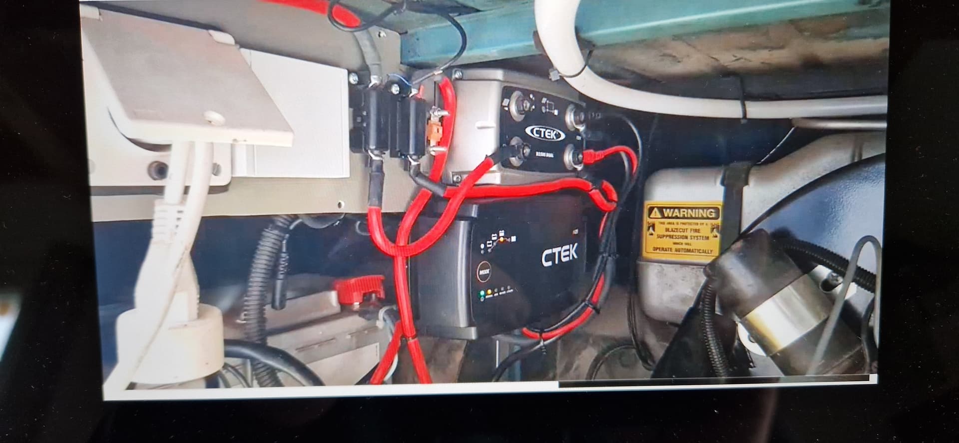

Je te joins une photo prise dans la video de présentation de Fortalammo dans laquelle il parle d’une install où sur le combi le gars a installé le 220V dans le compartiment moteur avec ce type de prise camping si ca peut t’aider

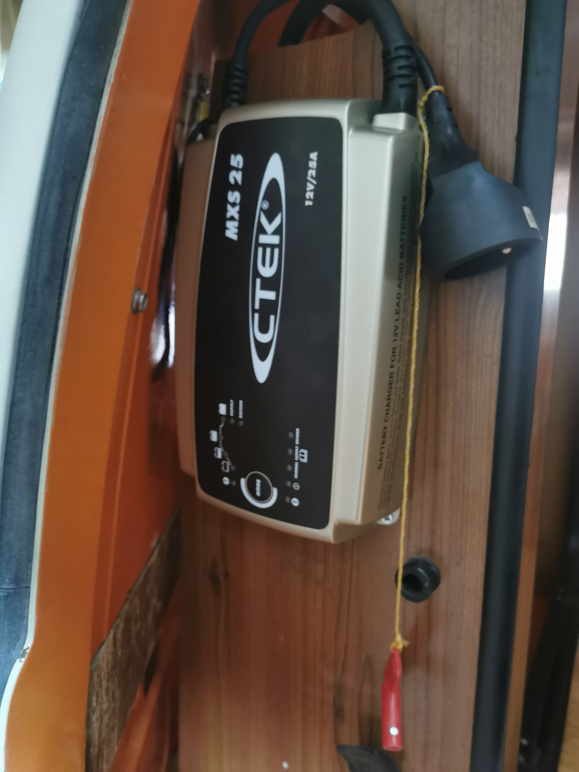

Je me pose une question : que se passe t’il si je branche un chargeur à ma batterie auxiliaire et le panneau solaire en meme temps?
Peut-être mettre le chargeur sur celle de démarrage qaund on met les deux?
Hi Sou,
Si tu parles du chargeur D250SE, Il a une entrée alternateur, un autre pour la panneau solaire et une sortie pour la batterie auxiliaire, donc il gère les deux sources pour la gestion de la charge des batteries.
