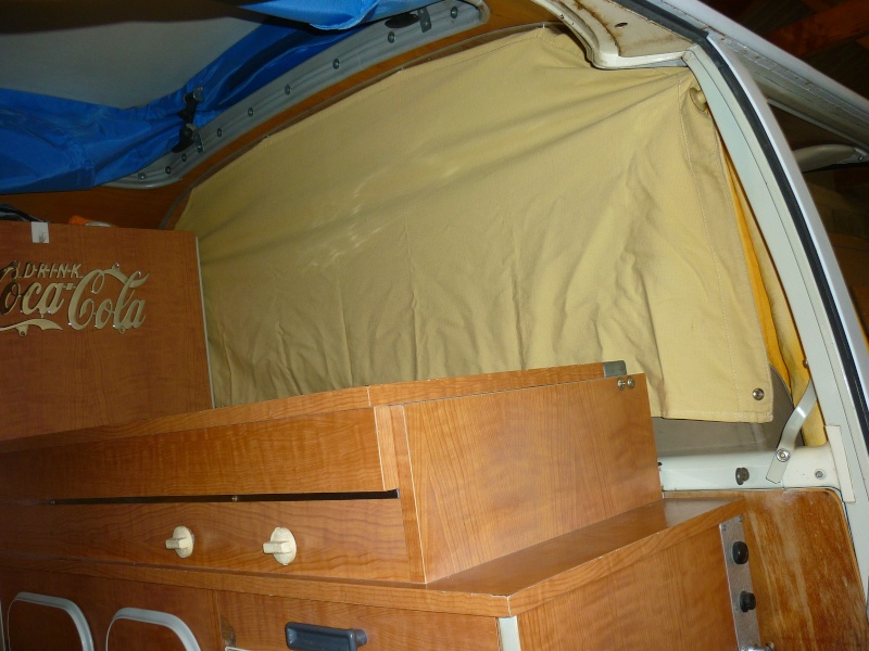

J’ai retrouvé, au fond du garage, les quelques « morceaux » de rideaux et le tissus d’origine Westfalia du clic-clac, du matelas et du pouf.
Le seul rideau en état, est celui qui se situe entre la cabine et la partie arrière. Pour ce qui est de la fixation du rideau de pare-brise, j’ai 3 pressions de chaque côté, en haut au niveau du pare-soleil.
Voilà les photos.
Rideau porte latérale.
Tissu Westfalia du clic-clac, matelas et pouf (après vérification, ce n’est pas le même que propose Serial Kombi… dommage, car je ne sais pas où je vais pouvoir le trouver !!!)
