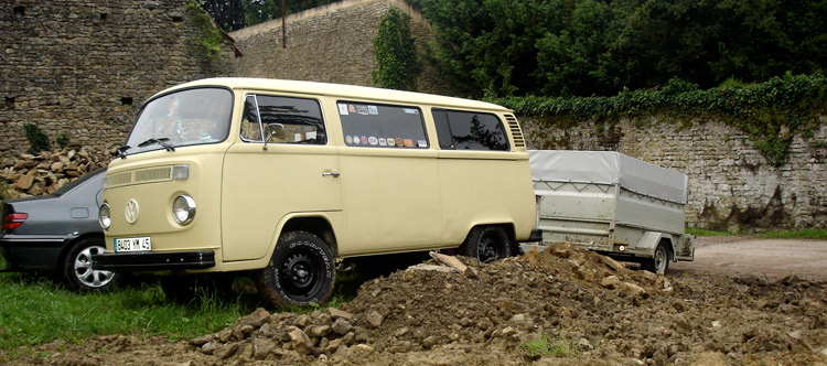

avec un 2L+, la boite CP et les pneus 205/70/15 ca me fait +ou- 4500 tours/min à 130km/h.
méme avec une grosse remorque… :wink:
