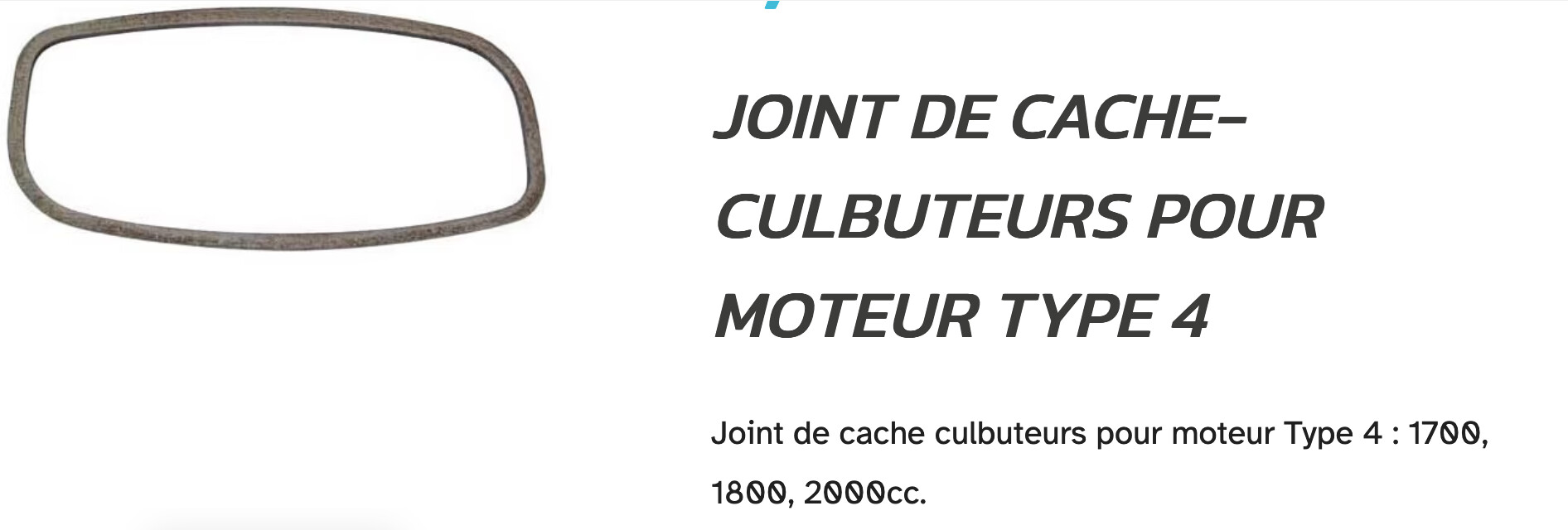

Bonjour tout le monde… de déconvenues en déconvenues… par les « pros passionnés ». Bas moteur refait. « non non le haut moteur est en bon état ». remise en route du moteur…« oh vos culasses sont fissurées »…
et ça continue : remontage de culasses (sans références précises sur facture)… et plusieurs joints de cache culbuteurs qui cassent.
Ma question : comment se fait il que les joints de cache culbuteurs cèdent ? mal montés ? Culasses mal montées ?.. J’ai donc refusé le combi. Et fait appel à la justice… Que de galères. Vos avis sur les joints m’intéressent. Deux fois du même côté (conducteur) et une fois côté passager. Merci à vous

Quel type de joint ? Jamais fait cette expérience, jamais entendu parler de joints qui cèdent…
Ben… les joints de cache culbuteurs …
