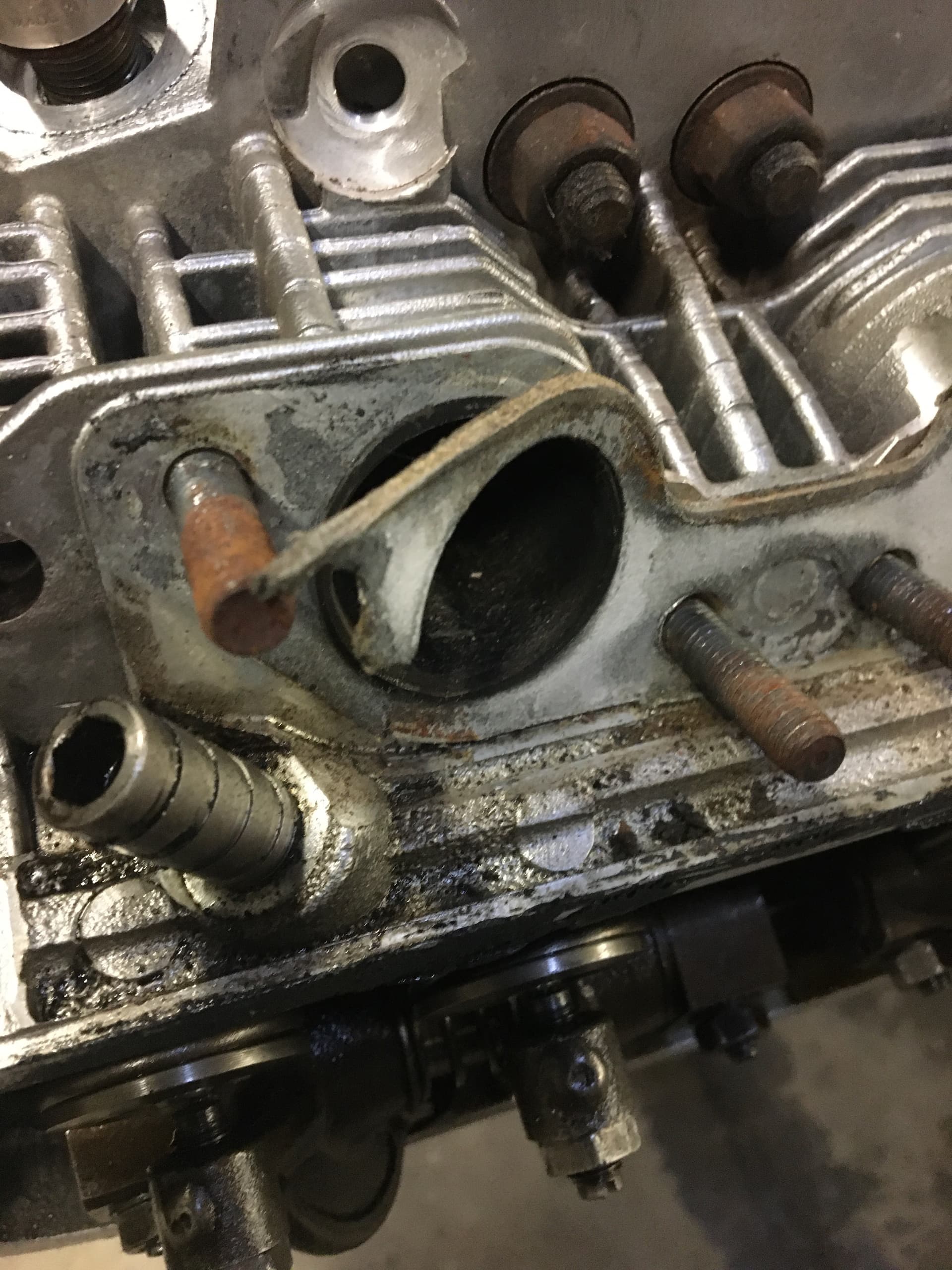

Les joints mal montés peuvent, sous l’effet « sandwich » du cache, se barrer de leur place. Surtout s’ils ont été montés au gras plutôt que sur culasse/cache bien dégraissé. Sur les type1, on trouve même des caches avec des ergots pour éviter que le joint ne se barre vers l’intérieur.
Merci pour ce retour. Ce qui m’interroge c’est qu’à deux reprises le même joint a laché. Que le « pro » est reparti avec le bus sans même regarder la panne puisque j’ai refusé la livraison. Qu’il a donc roulé avec le bibi pissant l’huile. Aussi il a changé les culasses, réalésé le bas moteur, le vilebrequin et changé l’arbre à came pour de meilleures performances. N’y aurait-il pas un lien avec un mauvais montage dans la casse régulière et réitérée. Je me suis rendu compte qu’il avait du cassé le joint coté passager aussi…Merci à vous

  • « Casse » de joint de culbuteur. Ces joint sont en matière souple qu’ils soit en liège ou en polyuréthane. Il est probable qu’il soit mal mis et donc génèrent des fuites, mais je ne comprends pas de quelle manière ils finissent par se couper en deux🤔

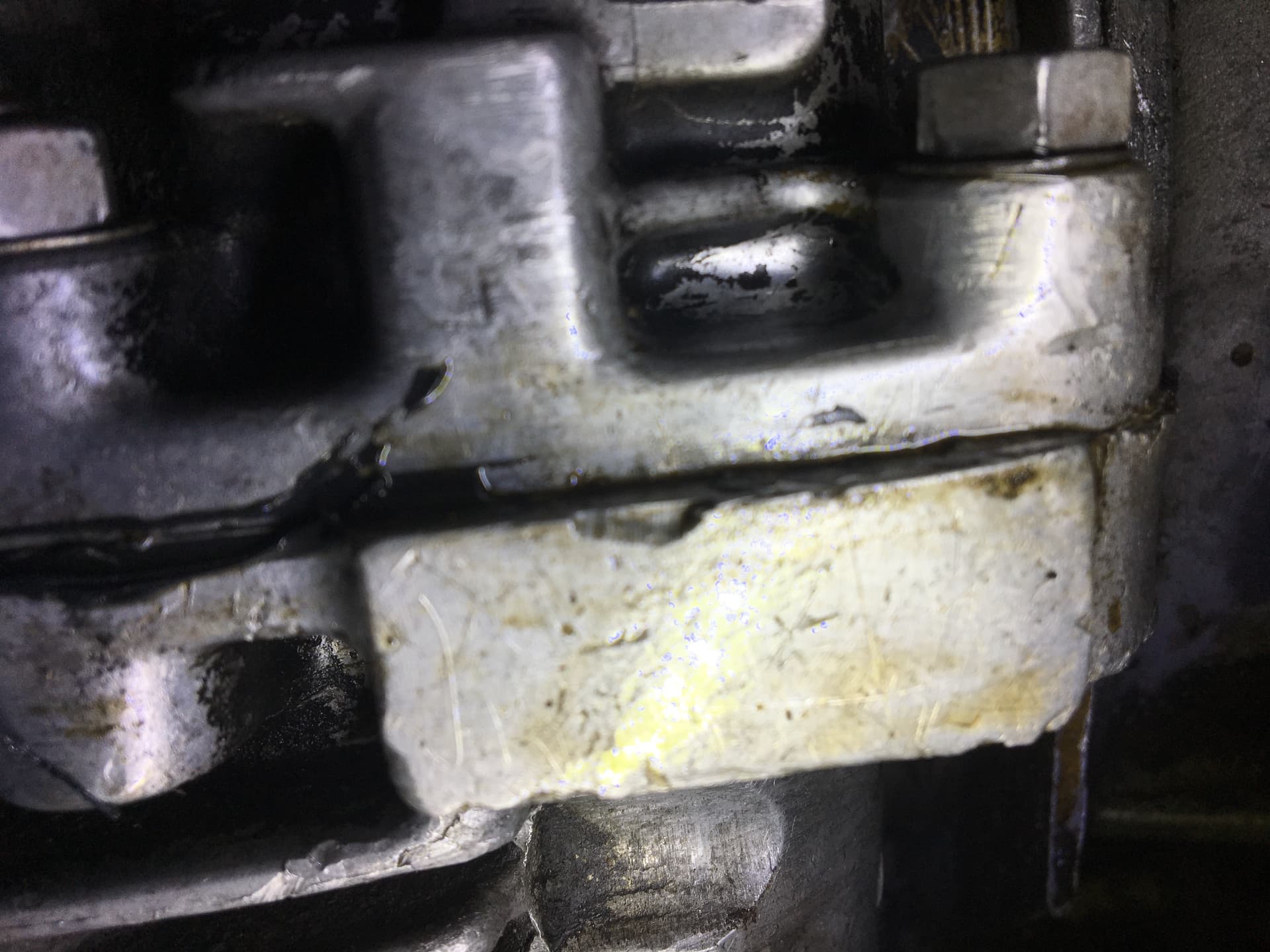

Bonjour et merci pour ce long message. Désolé pour la réponse tardive. Mes soucis avec ce type c’est qu’il a refait le moteur dans sa totalité. Il m’a remis des culasses neuves ou refaites (?), m’a changé l’arbre à came (sans me restitiuer l’ancien d’origine malgré mes demandes écrites). Il m’a livré à deux reprises le combi avec des coulures importantes sous la culasse coté conducteur. A la deuxième fois, le père (associé du garage) a refusé de se baisser pour regarder la fuite. Lors de la visite avec l’huissier, le type a reconnu que le joint avait du être changé. Mais ils ont roulé avec le combi. J’émets donc de sérieux doutes sur : sa compétence réelle en la matière/sur l’état de montage des nouvelles culasses et de leur réglage/ sur sa garantie professionnelle pièces et main d’oeuvre. Pour se défendre il joue sur 2 leviers : controle technique complaisant et non conformité du carburateur qui lui permet de dire que le combi n’aurait jamais du être immatriculé en france. Rien que ça. Mais rien sur ses travaux. Si il rétorque que les fuites d’huile sont inévitables sur ce type de moteur.

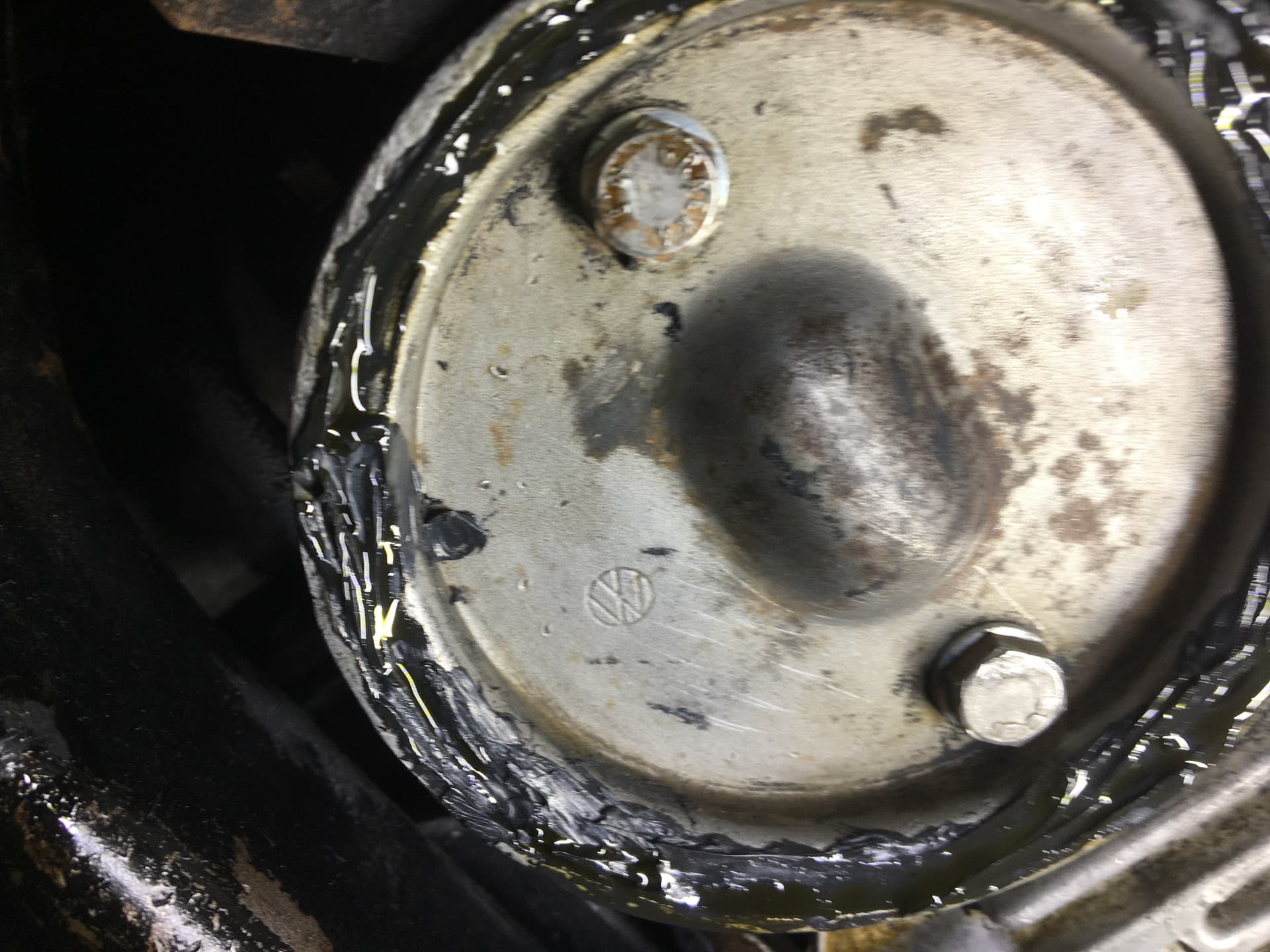

Mon combi est sorti après ces deux années, “moteur refait”…. ni fait ni à faire :
Réalésage bas moteur
Culasses facturées “neuves”.. pleines calamines, repeintes…
De la pâte partout
Fils qui trainent partout isolées au ruban adhésif
Disparition des deux clapets + barre de refroidissment
Vis à bois un peu partout
Carburateur mal fixé, avec les mauvaises vis et de l’air qui passe sous le carbu
Vis de fixation du moteur sur la cloche forcée et tordue
Cablage alternateur coupé, manque beaucoup de tôles de refroidissement…. pompe a essence facturée neuve, mais il a remis l’ancienne (frottée et nettoyée…)
Arbre à Came changé, mais aucune référence
Un piston mort. Moteur chauffe anormalement… etc

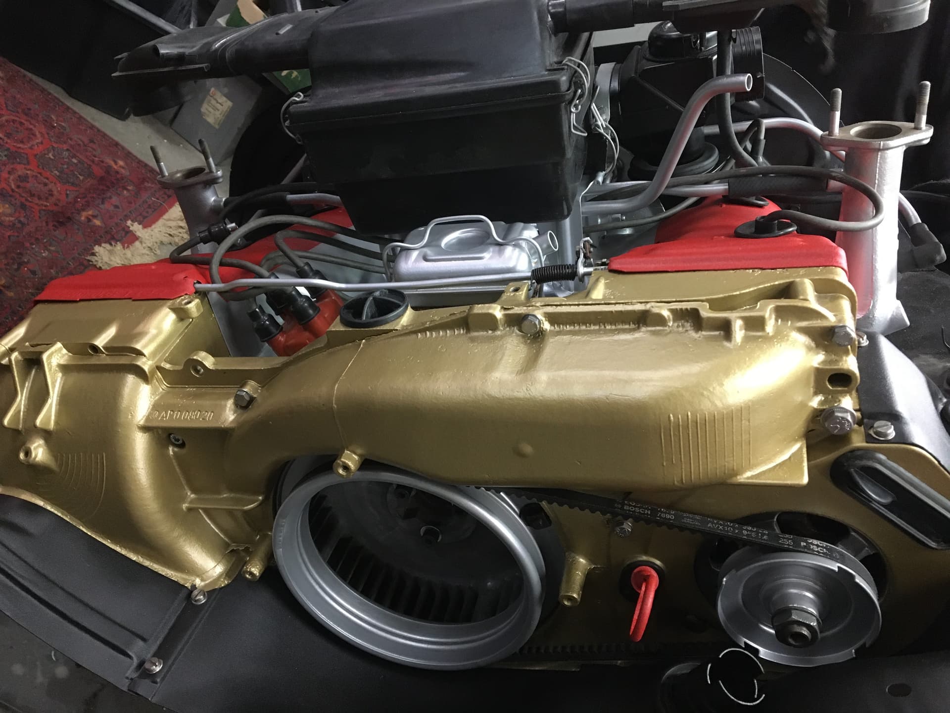

J’ai rencontré un spécialiste VW tout près de chez moi qui a accepté de reprendre la catastrophe. Dans un premier temps, il. était question de reprendre le travail mais vue l’étendue des dégats….
Nous avons opté ensemble de refaire un moteur Type 4 qu’il avait : il s’agit d’un 1800 double carbu (alors que le mien était un 1700 carbu central)
Moteur refait entièrement et complet (avec. toutes ses tôles et pompe mécanique). Il doit faire les essais en fin de semaine…. mais voilà le travail :
J’essaierai de transmettre une vidéo du démarrage…
