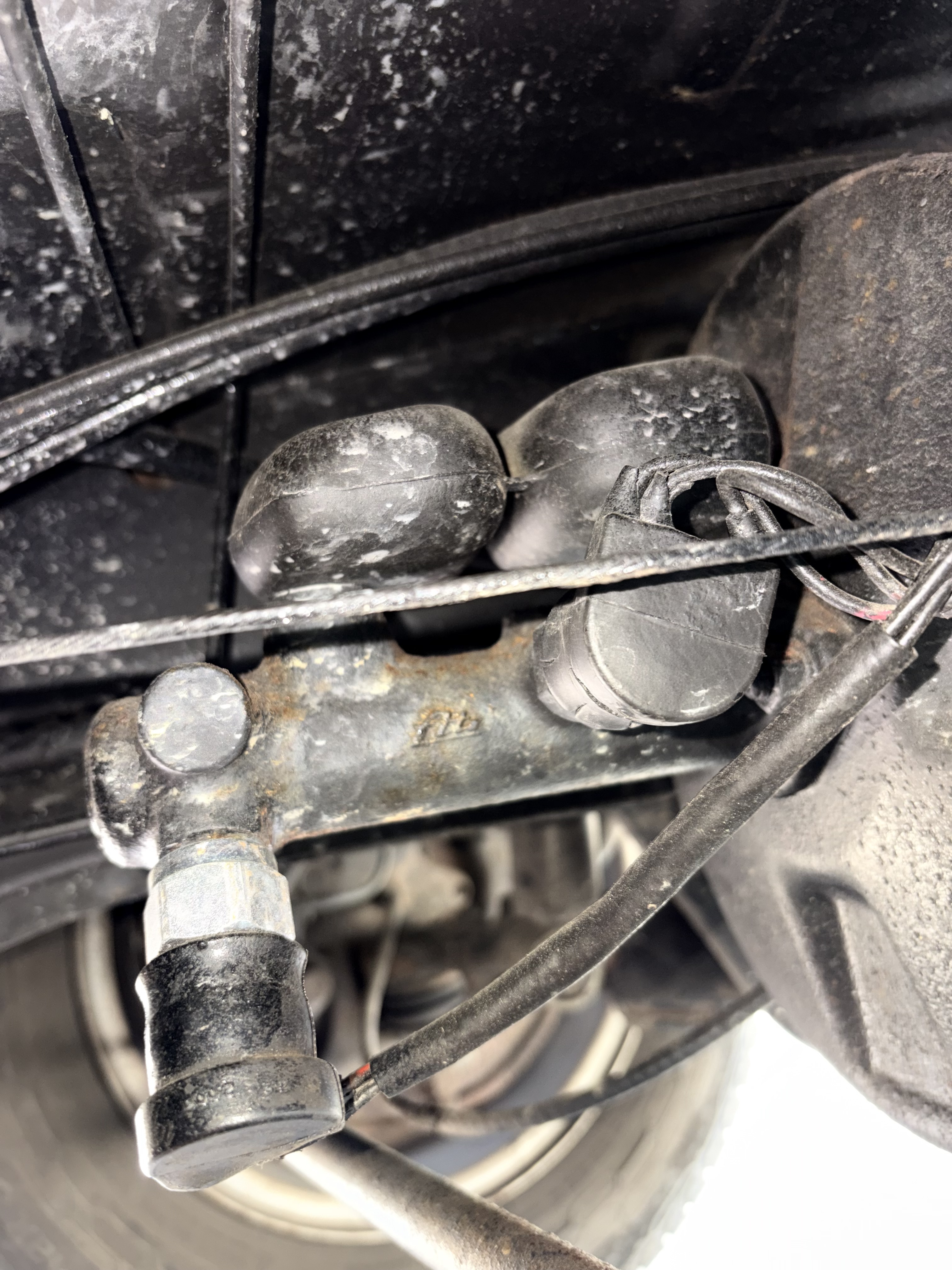

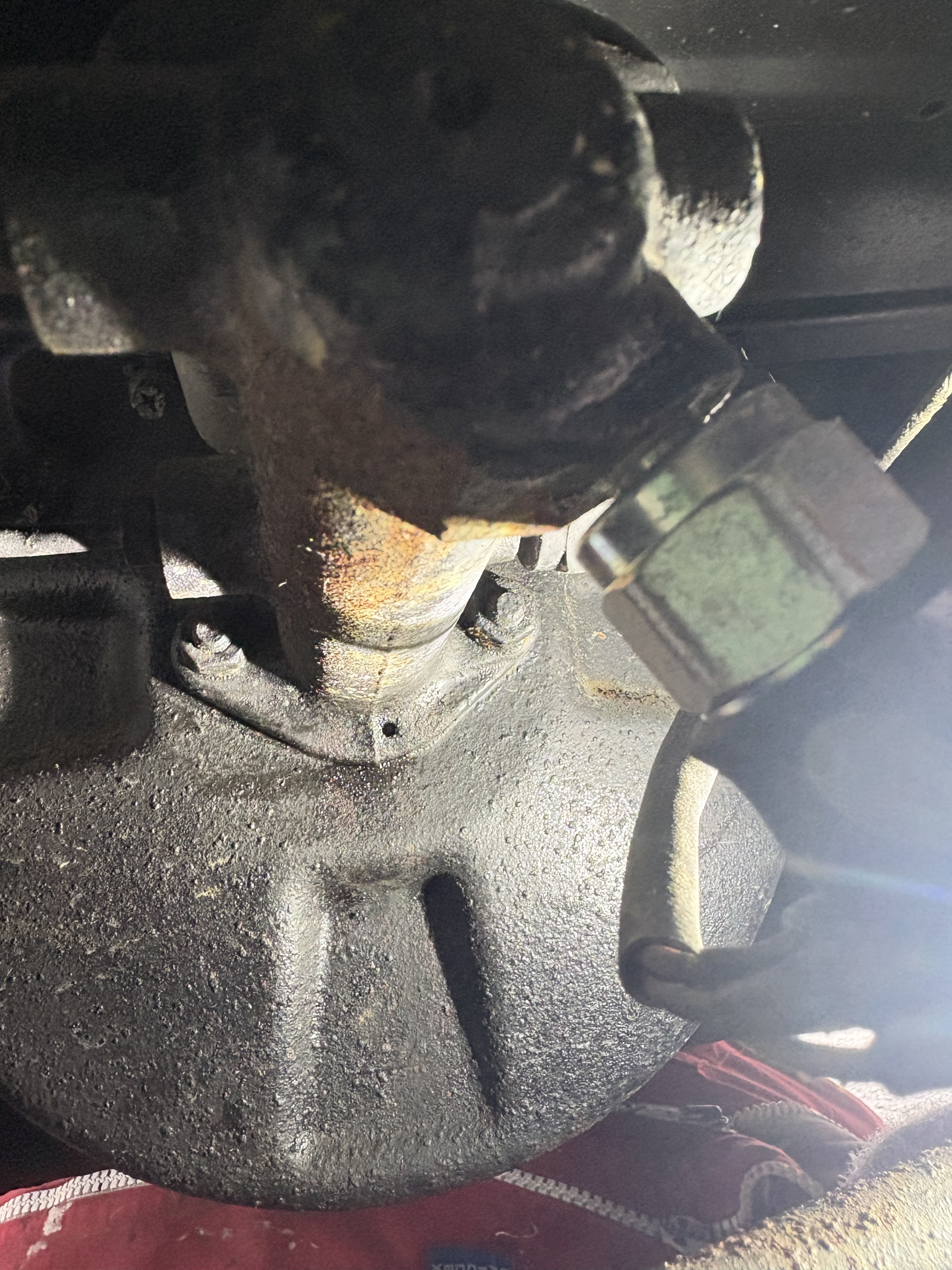

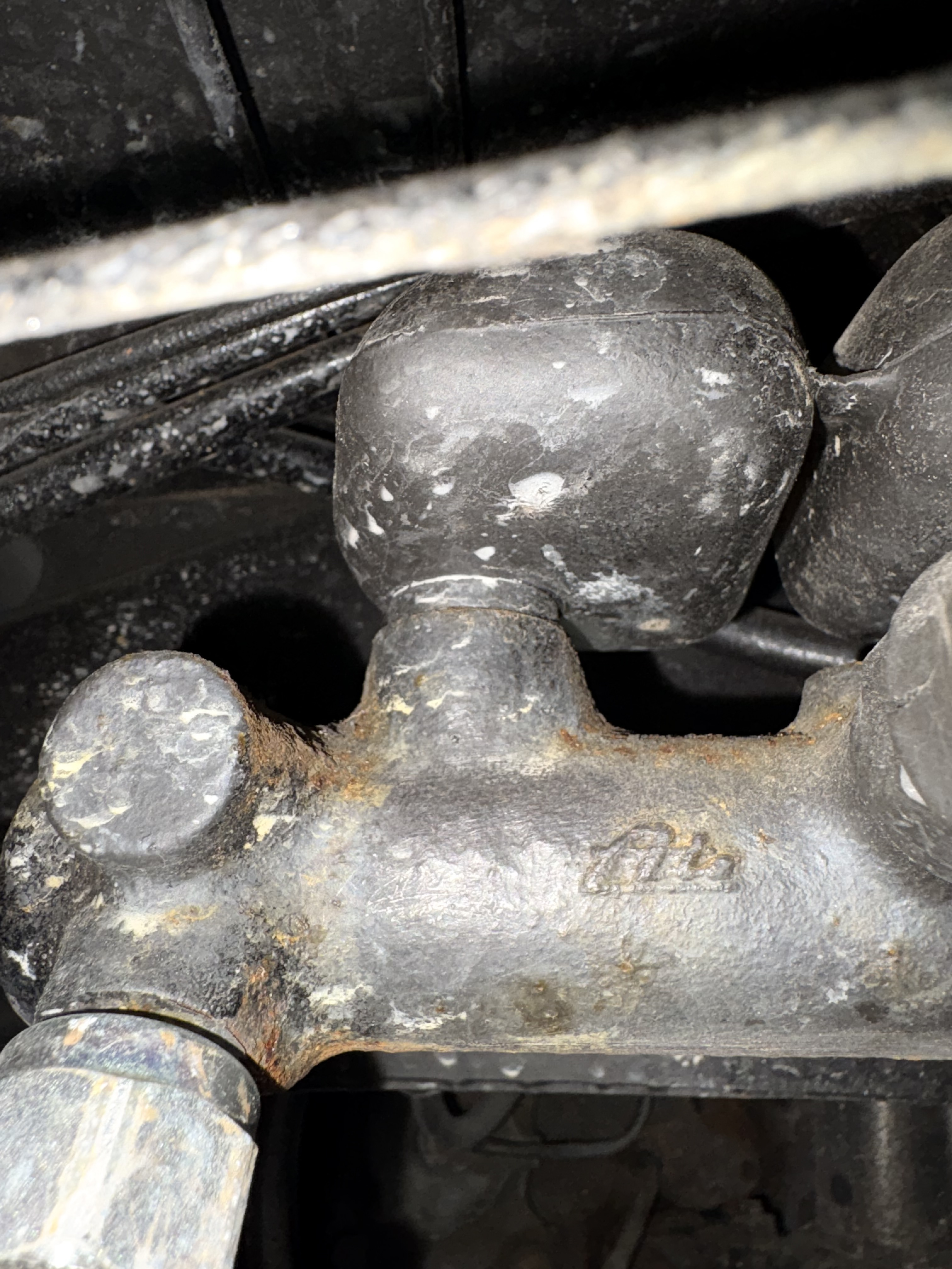

j’ai une mini fuite au niveau du petit trou sur la photo (au milieu ). Combi T2 moteur injection US.
a priori pb de joint dans la maître cylindre ?

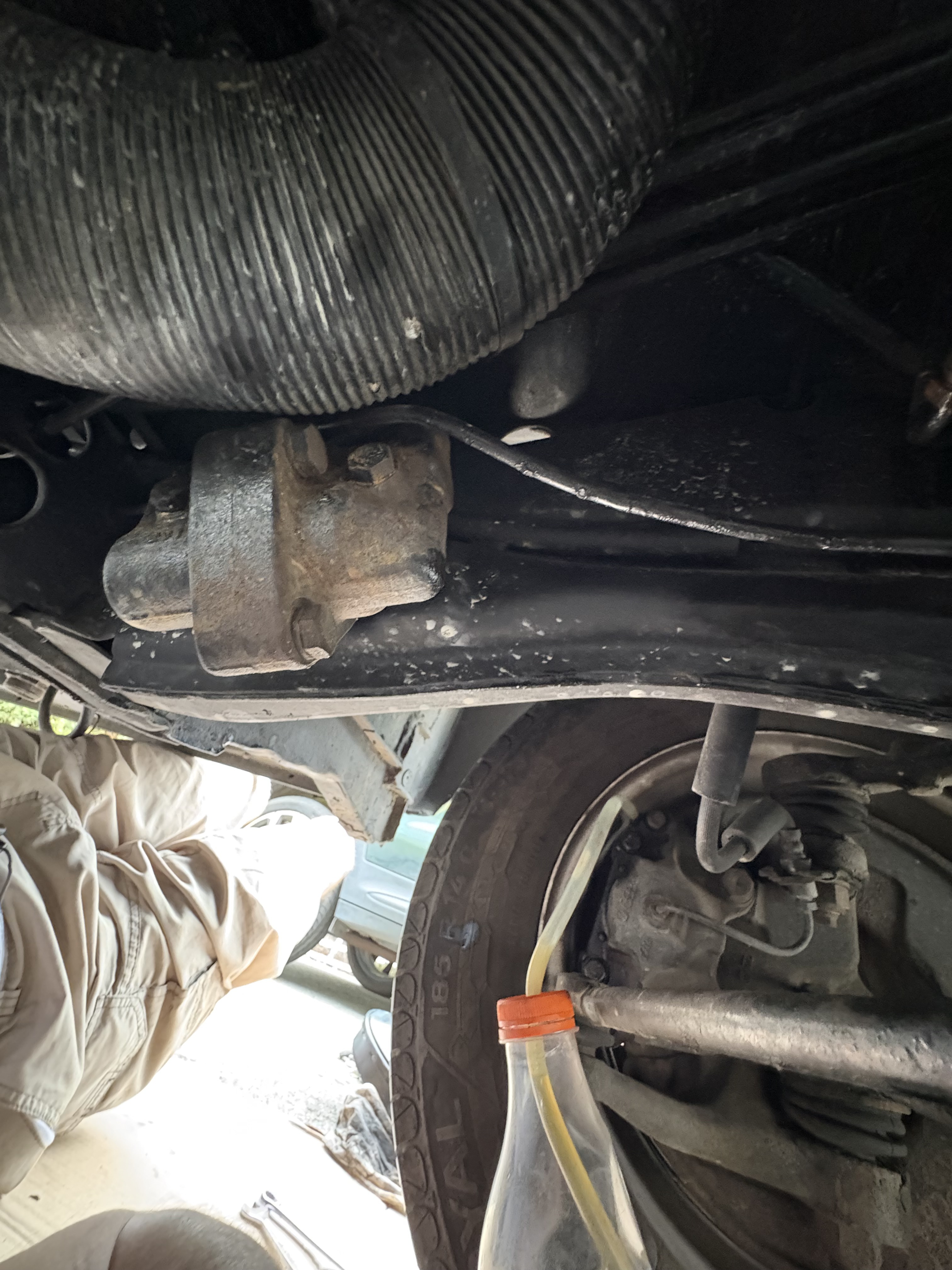

Quand j’ai réalisé la purge du liquide de frein avec un ami : plusieurs appuis sur pedales et cela crachouille de l’huile de frein.
Cela coïncide avec un freinage moins incisif, j’appui plus fort et plus loin pour bien freiner.
-on a purgé les 4 roues avec succès.

C’est facile de changer le maître cylindre.
Le régulateur, comme tu dis doit être le capteur de feu stop. Ne pas serrer comme un dingue.
Le bocal de liquide de frein se monte en force dans des caoutchoucs.
Il faut huiler le caoutchouc pour que ça se mette en place
Pour les tuyaux rigide de frein, l’idéal c’est d’avoir une clé à tuyauter de 11 au cas où c’est serré fort.pis ça sert toujours, comme ça tu l’as.
Si t’as pas, une pince étau fait l’affaire.
Moi je met toujours un coup de peinture sur mes maîtres cylindre, car j’aime pas la rouille, même si ça tient pas super longtemps.
Oublie pas de racheter du lockeed, et bonne purge.

Pour ce qui est du maître cylindre il y a full marque et qualité chez SK ou auto Roc et à prendre en compte l’entre axe pour le réservoir au dessus
La monte d’origine est ATE le maître cylindre vendu par SK en ATE a les deux sondes horizontales contre une horizontale et l’autre a 45 degrés et il y a eu une où la protection des fils électriques est limite au contact limite avec le câble de frein à main
Il existe des kit de réflexion des maîtres cylindres mais je ne m’y suis pas aventuré
J’ai eu beaucoup de soucis d’étanchéité du bocal avec des joints neufs de très mauvaise qualité en neuf plusieurs modèles entre deux commandes même fait intervenir le SAV de SK pour finir par remonter les anciens joints !!!

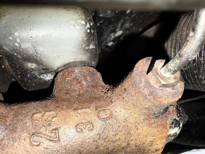

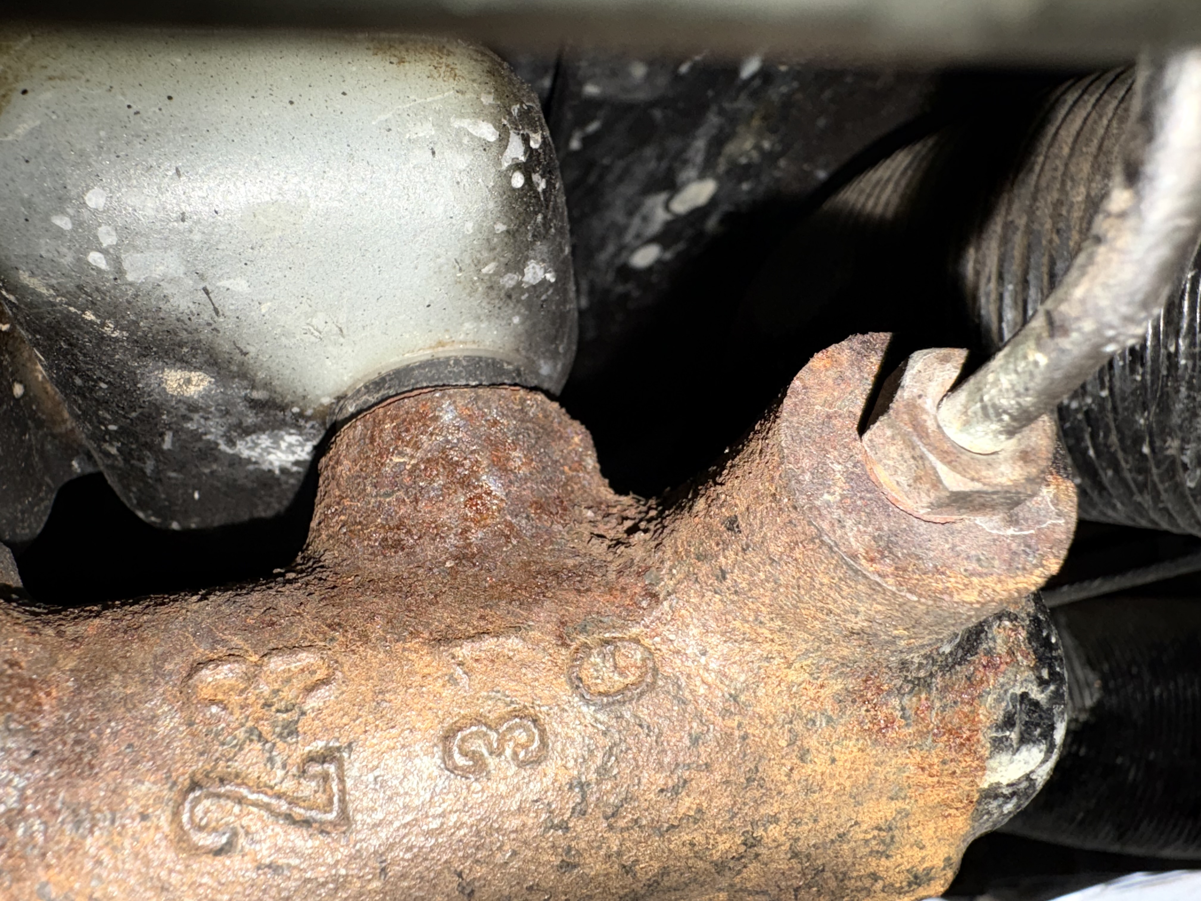

je crois que c’est le joint arrière du maître cylindre
il semble que ce soit un modèle ATE.
j’ai gratté à la brosse métallique mais y a de la peinture noire.
je suppose que c’est ce modèle sur mecatechnic?
Je me demande si je dois tout commander avec le bocal et tout?
Oui c’est bien un ATE cela vaut peut être le coup de le sauver ?
tu veux dire que je démonte d’abord et choisis un kit joint de réfection?

Il n’est pas forcément nécessaire de remplacer le maître cylindre car il y a des kits de réfection.
L’ideal serait de démonter le maître cylindre laissant le mastervac en place puis démonter les joints pour voir si les portées de joints sont bonnes. Cela conditionnera votre choix entre kit et renouvellement complet.

Pour mon cas les portées de joints étaient bien bouffées (avec des trous) et j’ai quand même opté pour ce kit. RAS et mes freins passent le contrôle technique sans soucis :slightly_smiling_face:.
Ah oui, c’est bien de vider le circuit complet pour bien repartir. Le DOT4 est abordable. Est ce que c’est essentiel ? Voir la RTA.

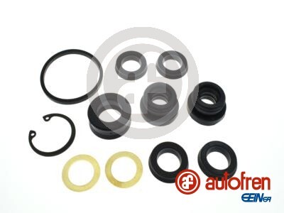

tu parles de cette référence ? : https://www.auto-doc.fr/autofren-seinsa/2901228
Je sais pas, la photo de ce produit me paraît plus cohérente :
Et auto doc propose un kit de la même maison mais référencé D1169.

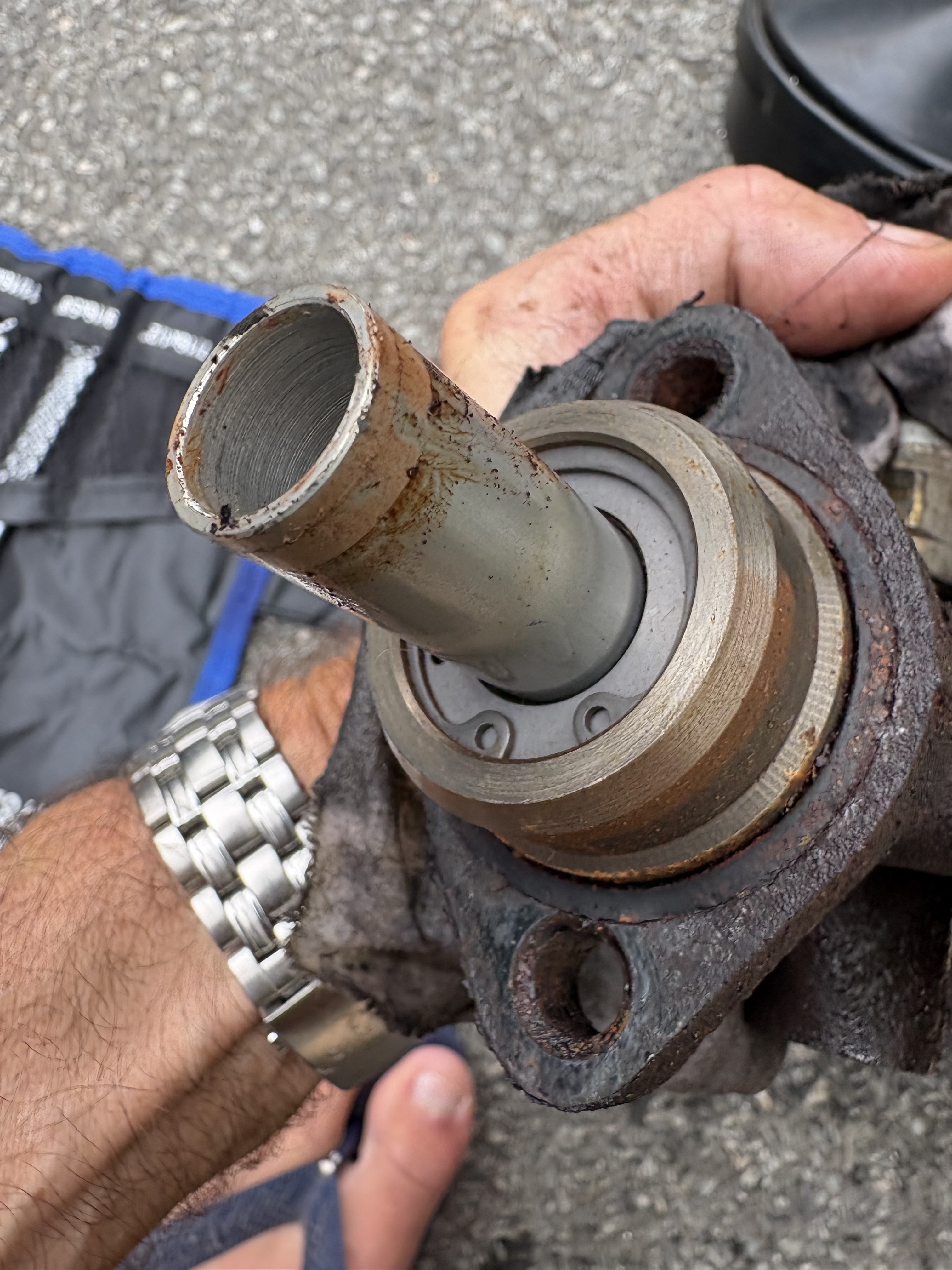

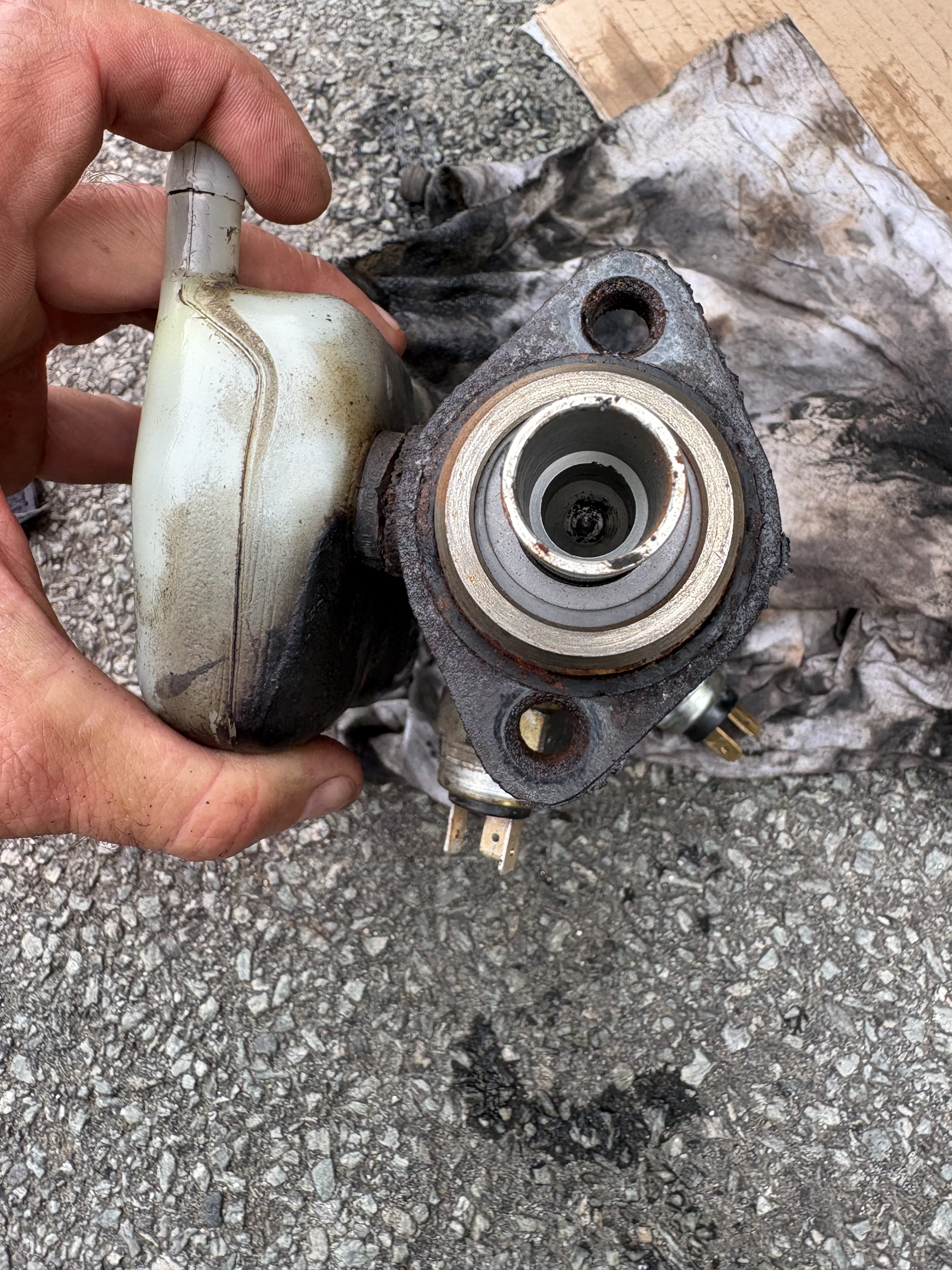

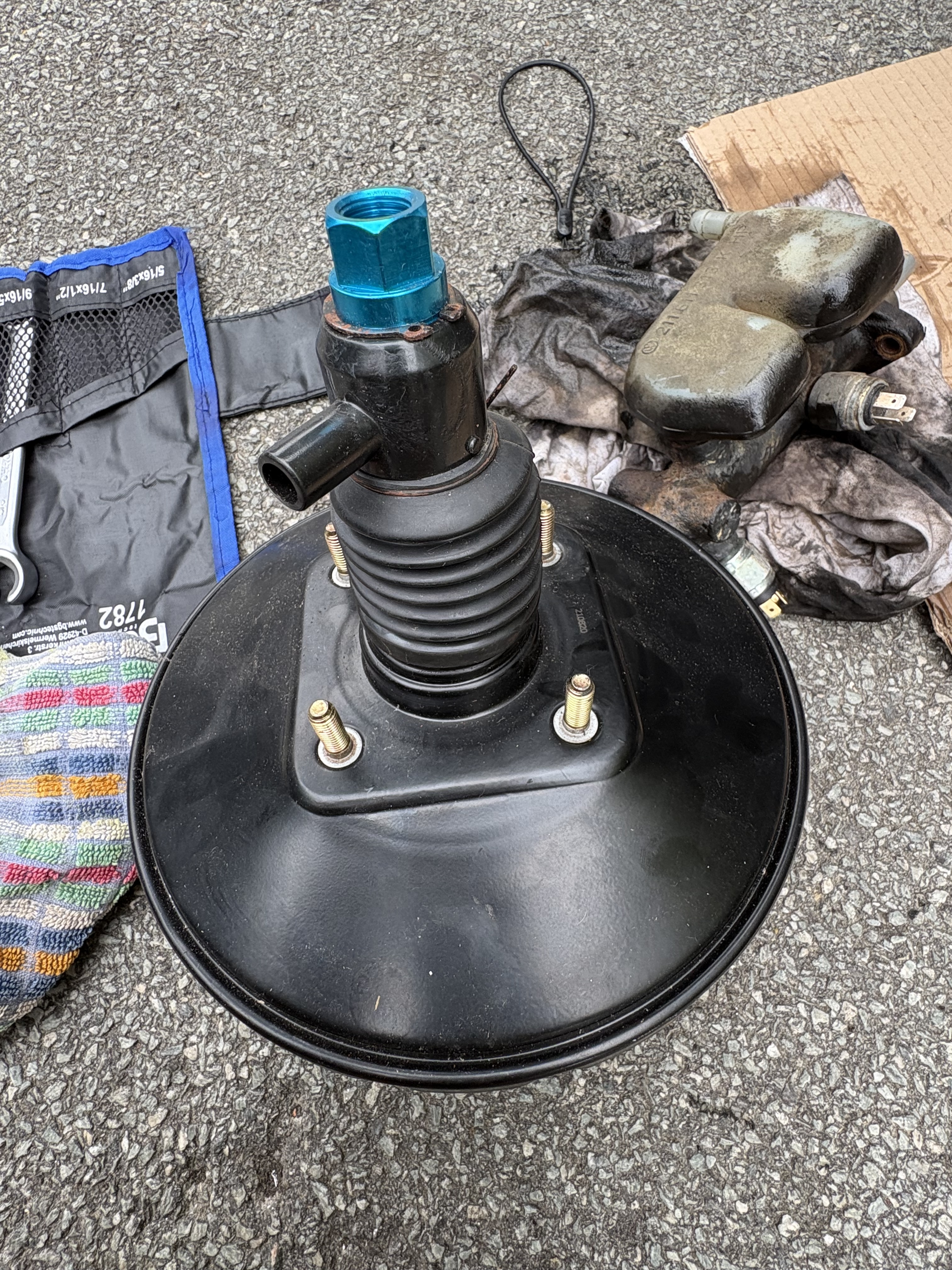

j’ai démonté le maître cylindre
clé à tuyauter mais pas du bon calibre pour du 11
mais en y allant doucement, degrippant la veille
voici la bête
le joint semble abîmé

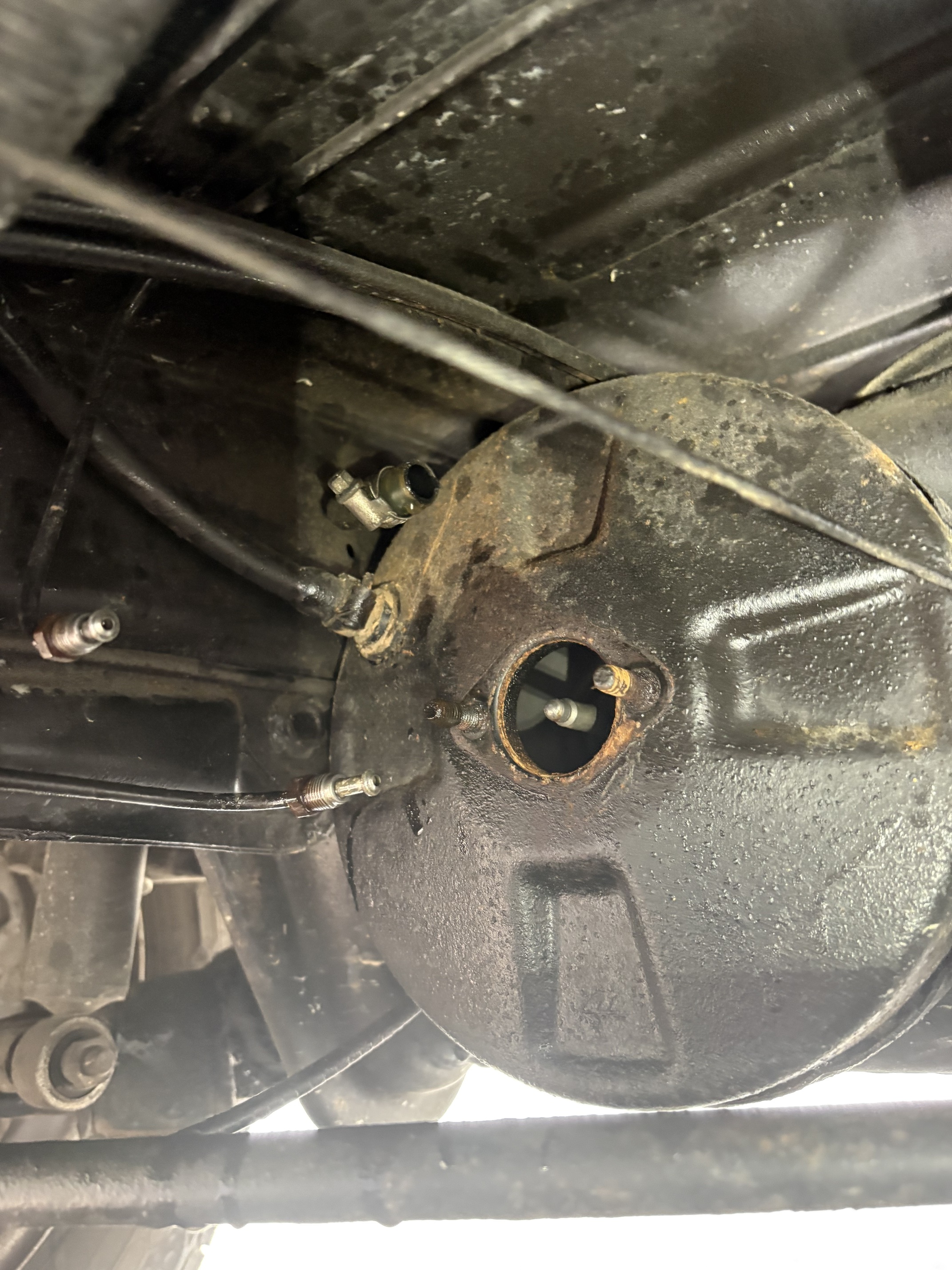

j’hésite à changer le master vac
j’en ai un neuf

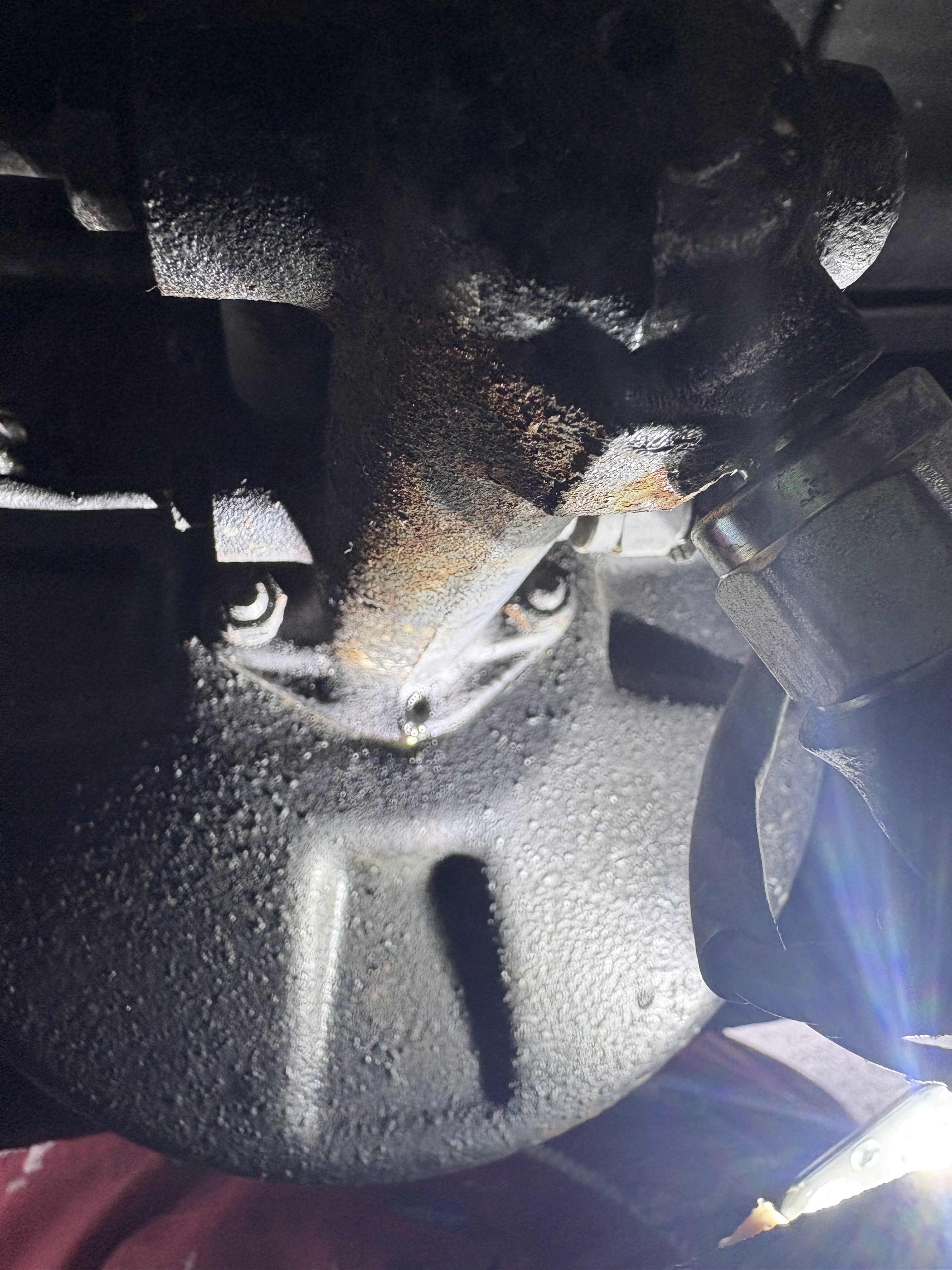

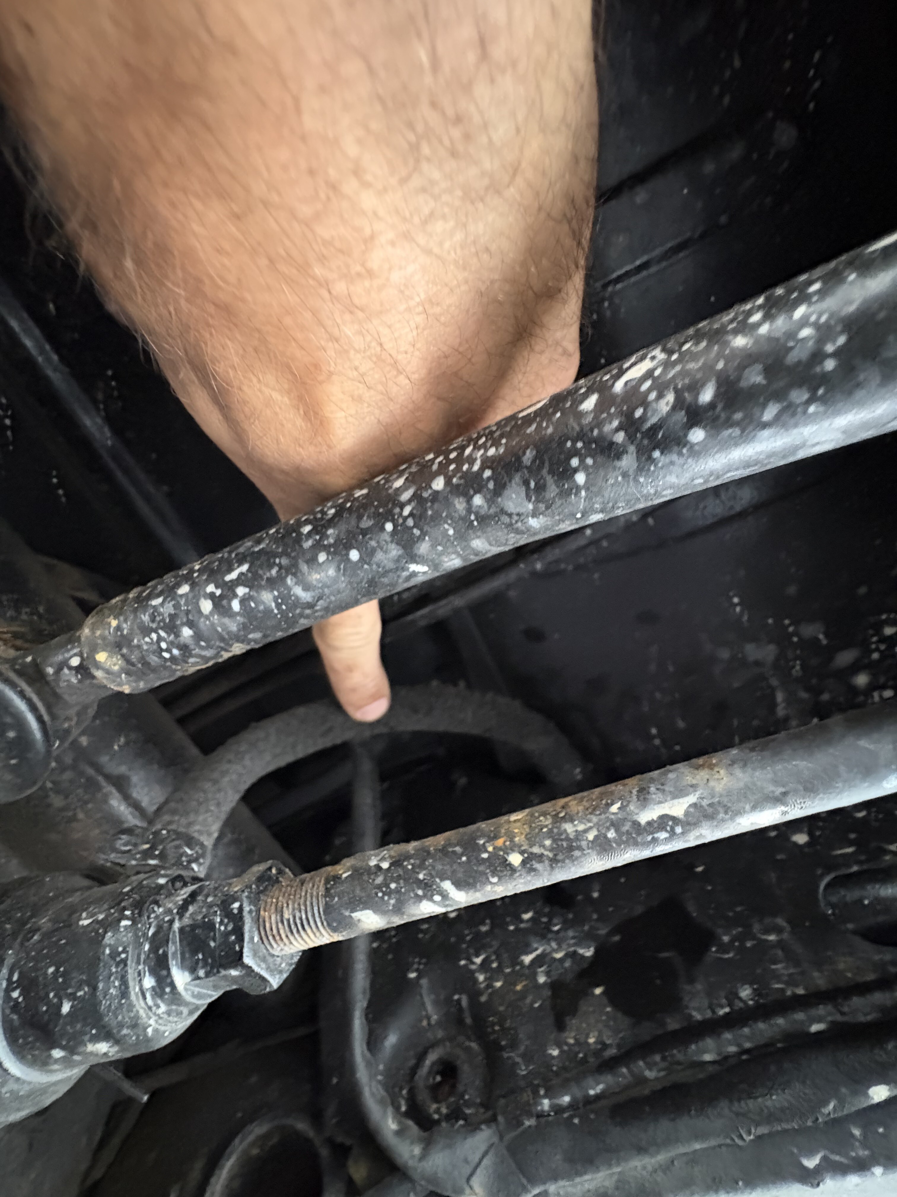

y a aussi la durite de la pedale qui va vers le servo frein qui semble abîmé.

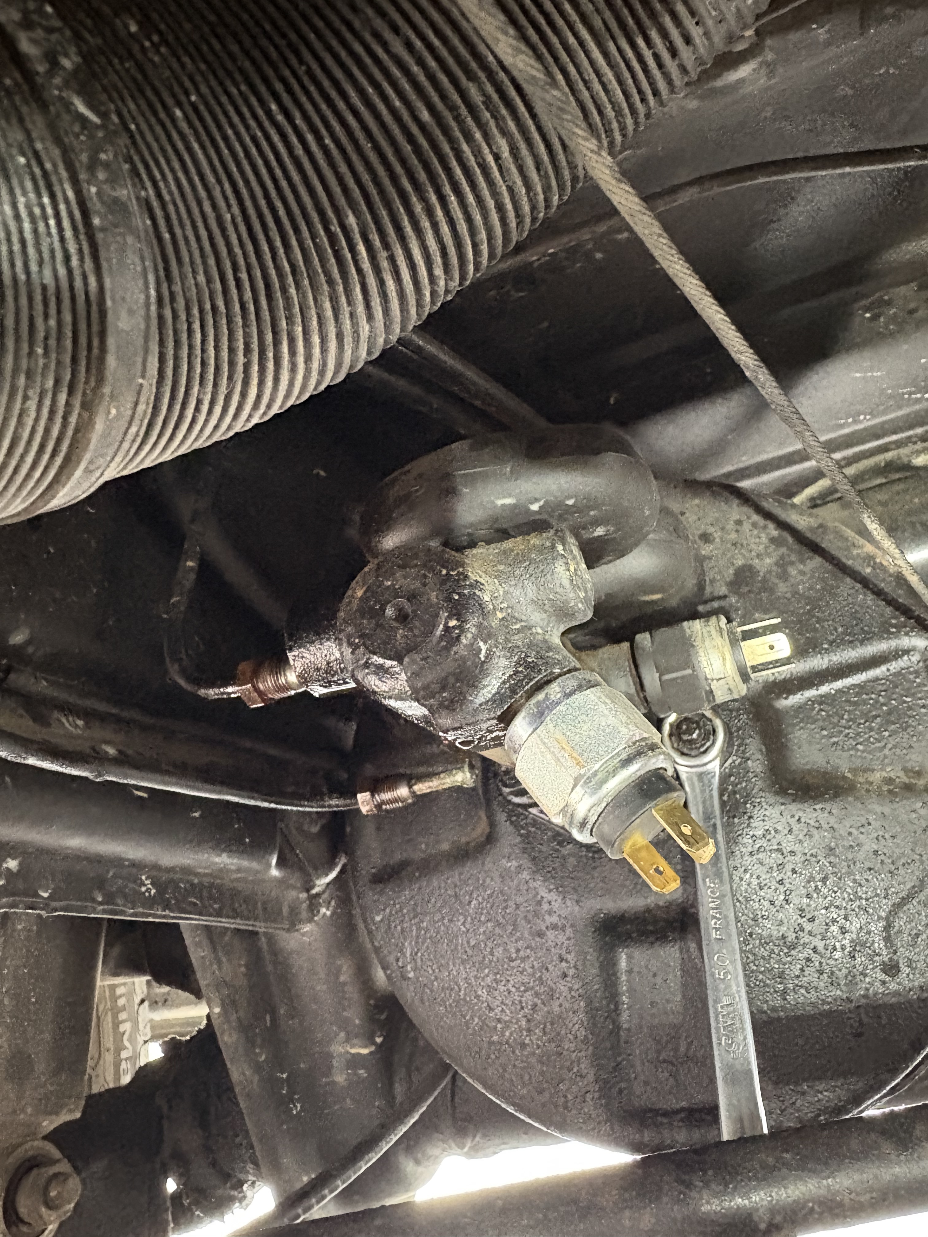

y a aussi un regulateur de freinage
