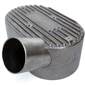

Il y a CB Perf qui vend dans ses kits turbos des « cages » de filtre à air étanches qui reprennent les cotes des filtres DRLA et IDF, surement une bonne base à raccorder à une boite à air plus standard. Alfa ou Subaru pour avoir une sortie de chaque coté?

Plus une base et le joint, et évidemment le côté gauche aussi et hop 300 balles déjà. Après faut trouver un gros filtre à deux sorties - Alfa ça doit le faire Subaru c’est de l’injection avec une seule entrée.

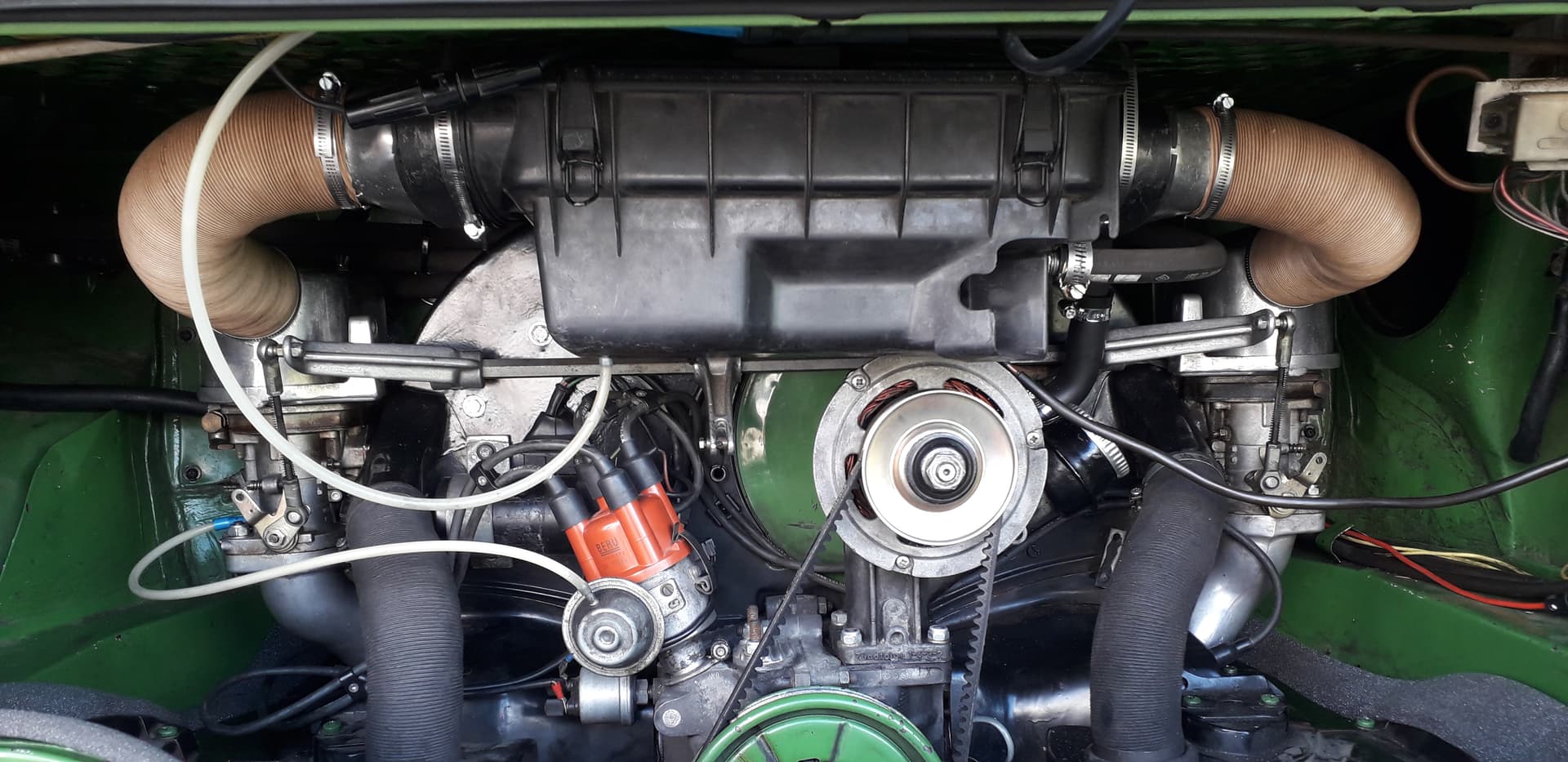

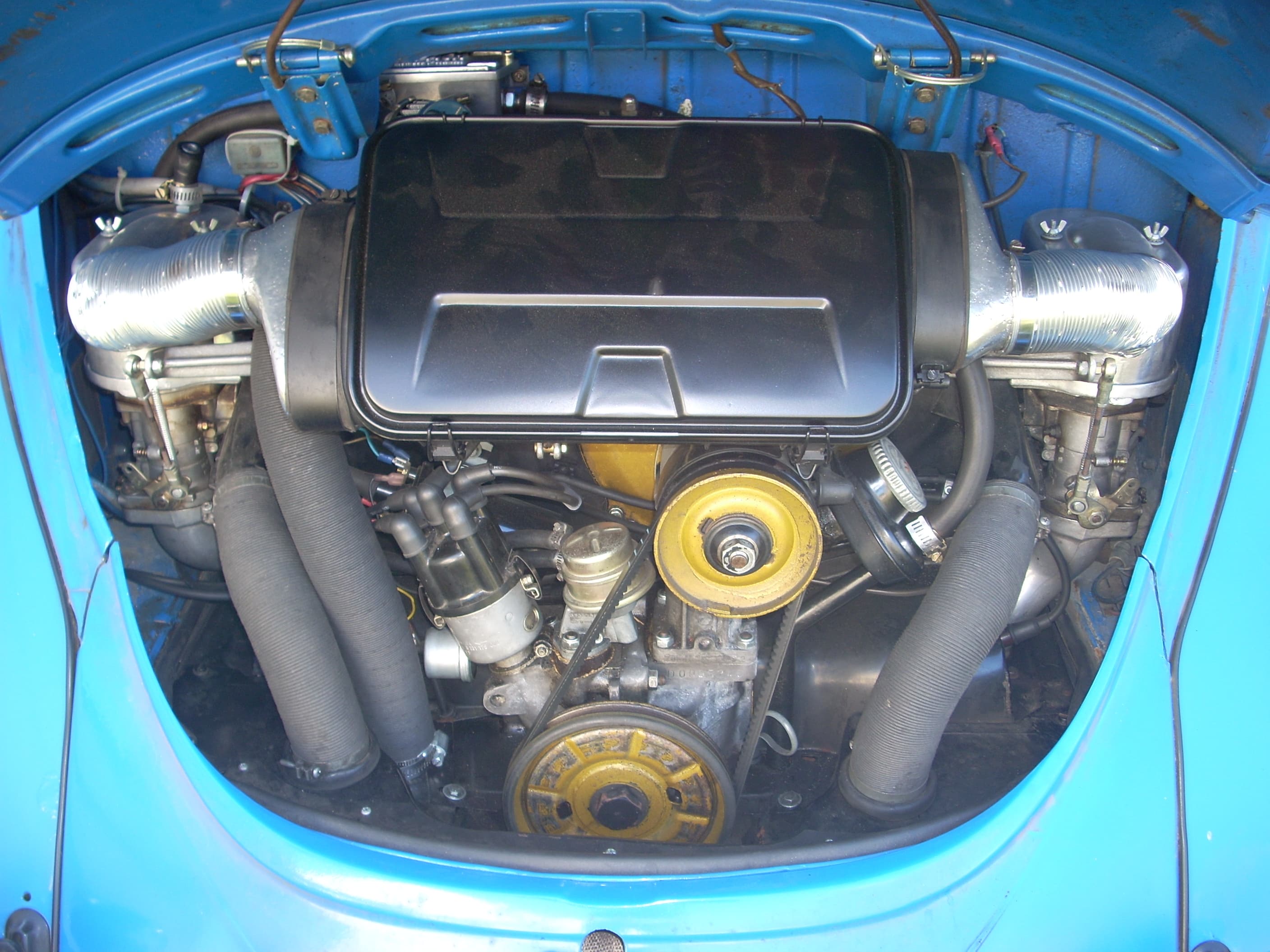

J’utilise actuellement un filtre d’Alfa Sprint relié aux carbus 40 idf grace à des boîtes à air home made.
Les boîtes CB sont top, mais il faut prévoir un adaptateur côté filtre Alfa car les sorties sont ovales.

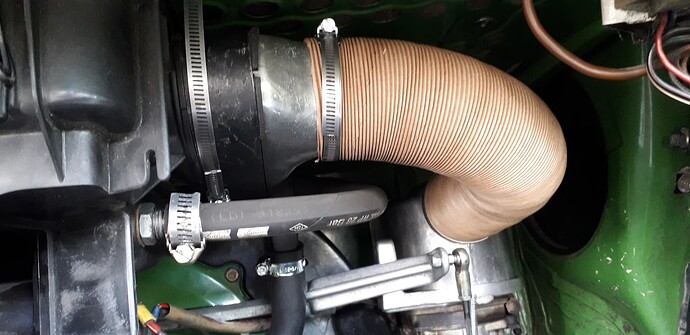

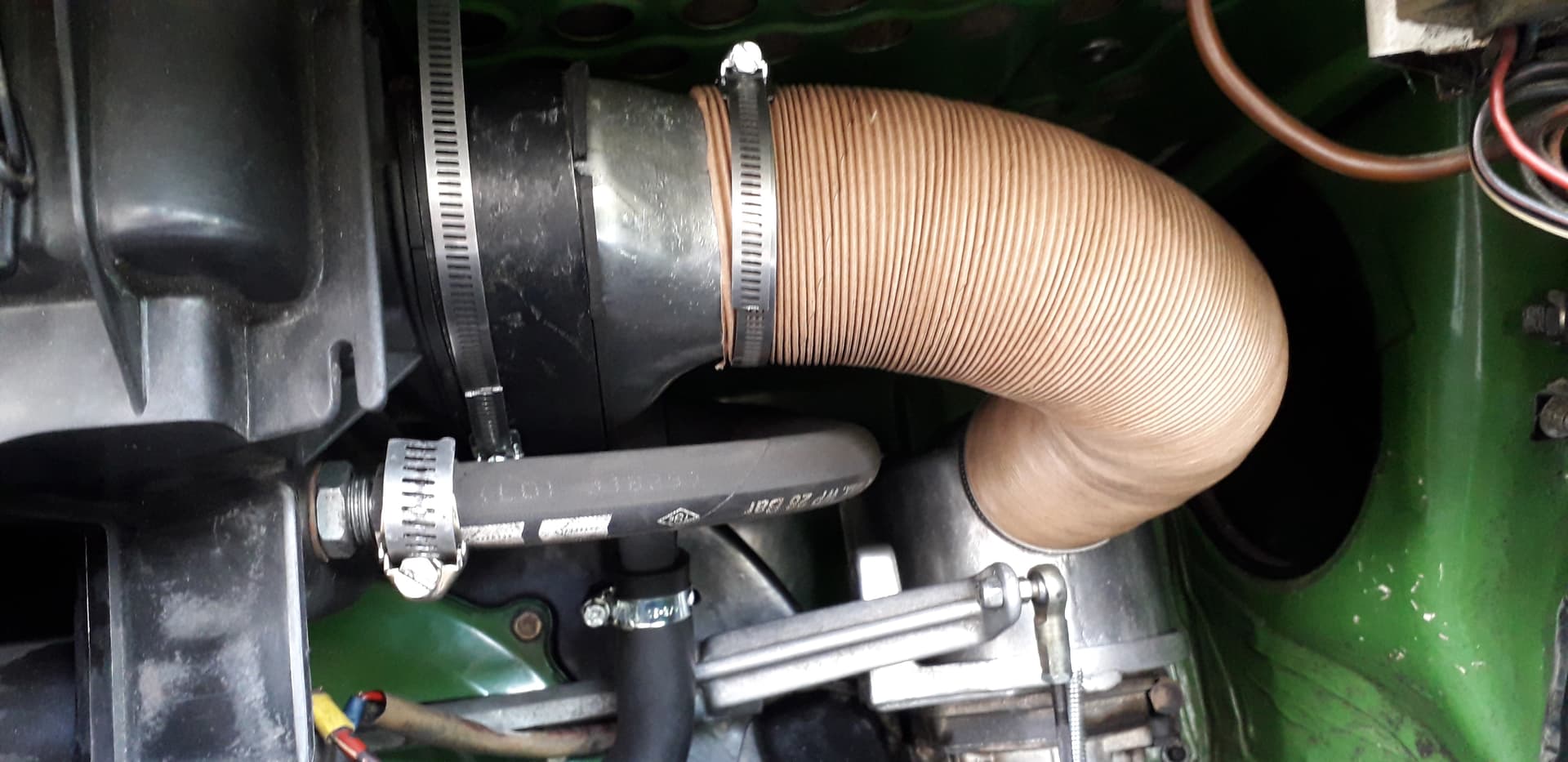

Voici la modif d’avant avec les carbus simple corps et les filtre à air de 1200.
