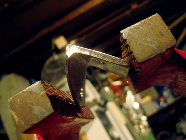

pour la charnière, j’y ai mis sa gueule dans l’étau, elle fait moins la maline.
j’aime bien qu’on me résiste, mais quand même :laughing:

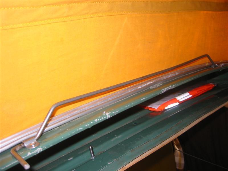

au fait, comment as tu posé la tige, celle qui est tordue dans tous les sens? je sèche un peu sur ce coup là.

Tu ne peux pas la poser comme sur les photos de la page 1 ?
Il faut juste qu’elle soit « libre » quand tu « fermes » le lit et ensuite pour le redescendre, il faut le relever un peu pour pouvoir faire basculer la tige en arrière ce qui permet de laisser descendre la planche… je sais pas si je suis très clair …

je n’ai pas utilisé la tige :slightly_frowning_face:
vu que j’avait le hamac sous le toit,et que je ne voulait pas encore faire de trous en plus,
j’ai utilisé un des trous de fixation et j’y est mis une equerre que les enfants font pivoter pour la placée sous la petite planche quand il sont dans le lit.
c’est pas très esthetique mais cela suffit :flushed: mais je vais la changer pour une plus grosse ou plus large pour plus de sécurité,il ont passés une nuit calme ça c’est bien passé,mis si il font les c… :grin:

ok merci, mais en fait nos tiges n’ont pas la même gueule!
je m’y remets ce week end, je ferai une photo…

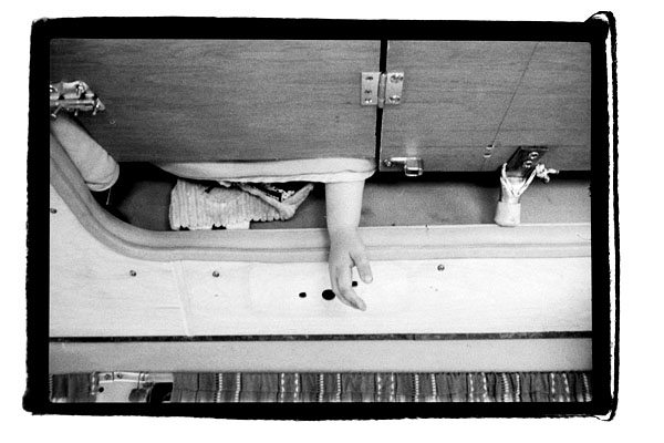

RRRRRRRRRRRON PCHIIIIIIIIIIIIIIIIIIIIIIIIIII
ça dort bien un gosse dans un lit continental :sunglasses:
T’es sûr que t’as pas coincé un truc en fermant? :grin:
:astonished: :astonished: :astonished: :astonished:
QUELLE HORREUR !!!
oui sur la photo j’avais oublié d’ouvrir la réhausse, mais les taches sont parties sans problème :thinking:
ouf !!! heureusement qu’il n’ y avait pas la table :astonished: Les taches ne seraient pas parties…
