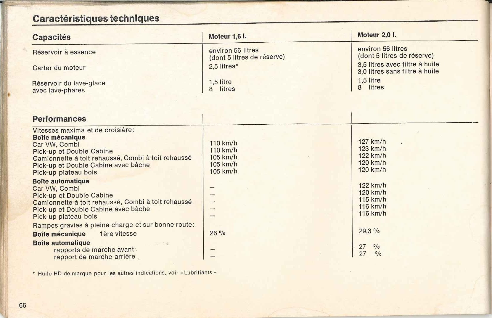

Le réservoir fait 56l sur tous les bay, en général c’est dur de mettre plus de 50 car il reste toujours un fond.
http://www.thesamba.com/vw/archives/manuals/1978bus_french/66.jpg
http://www.thesamba.com/vw/archives/manuals/1978bus_french.php
