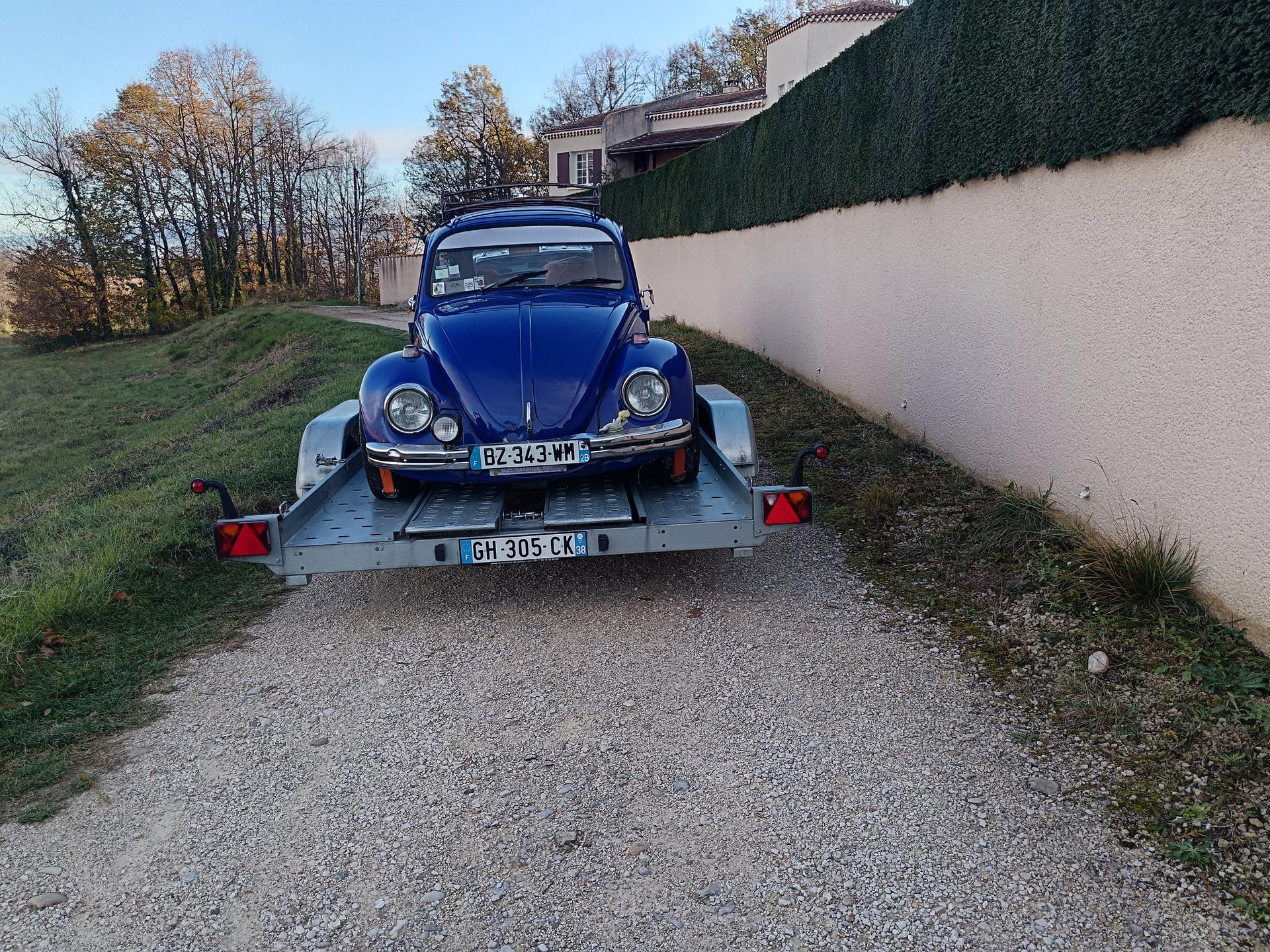

Voilà tout est prêt pour accueillir dès demain la petite soeur :grin:
Va falloir reflechir a un p’tit prénom a present :sweat_smile:.

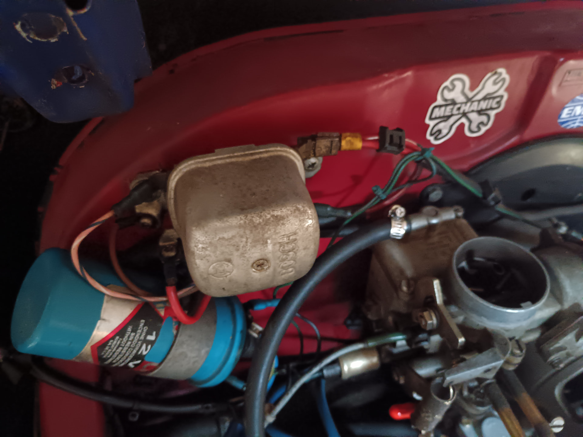

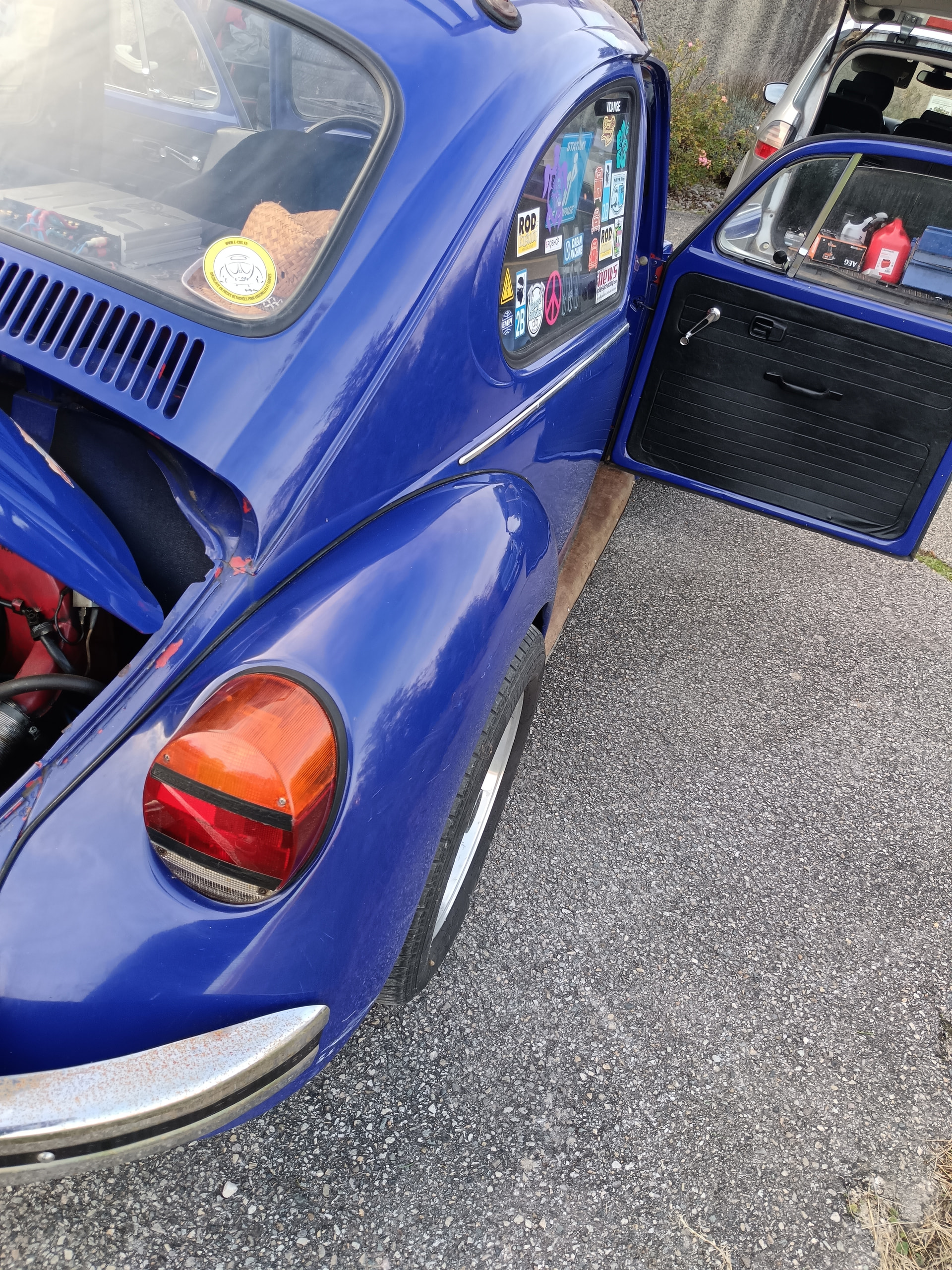

Second indice de la belle.

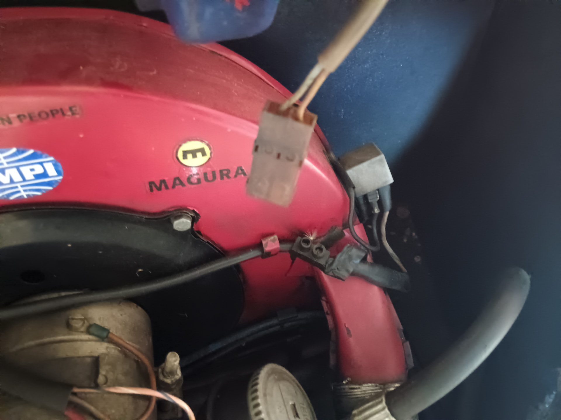

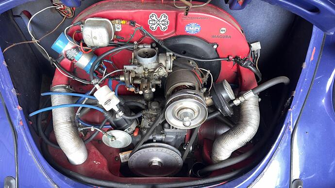

Il va y avoir un peu de depersonnalisation a faire :sweat_smile:

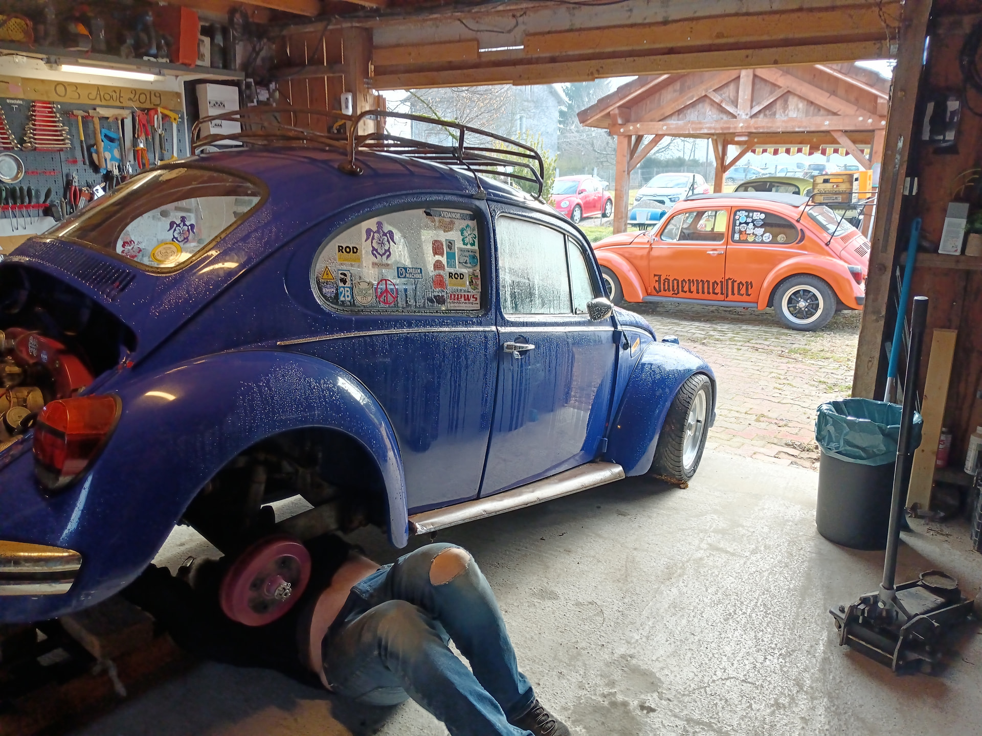

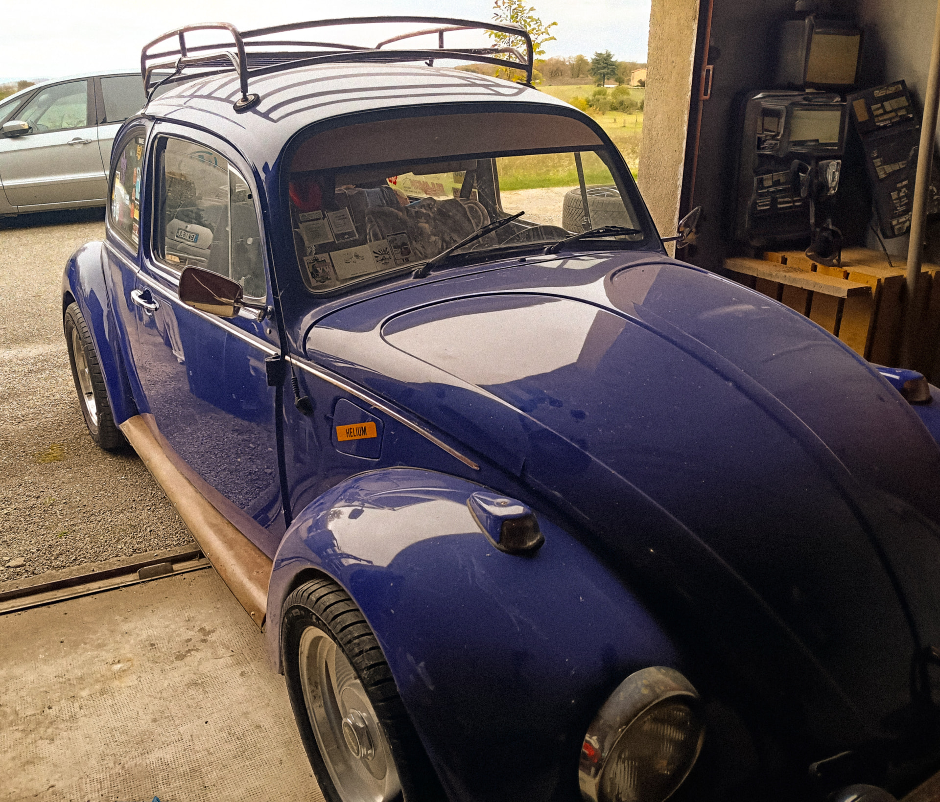

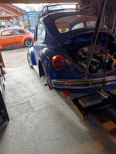

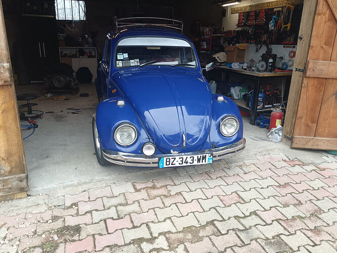

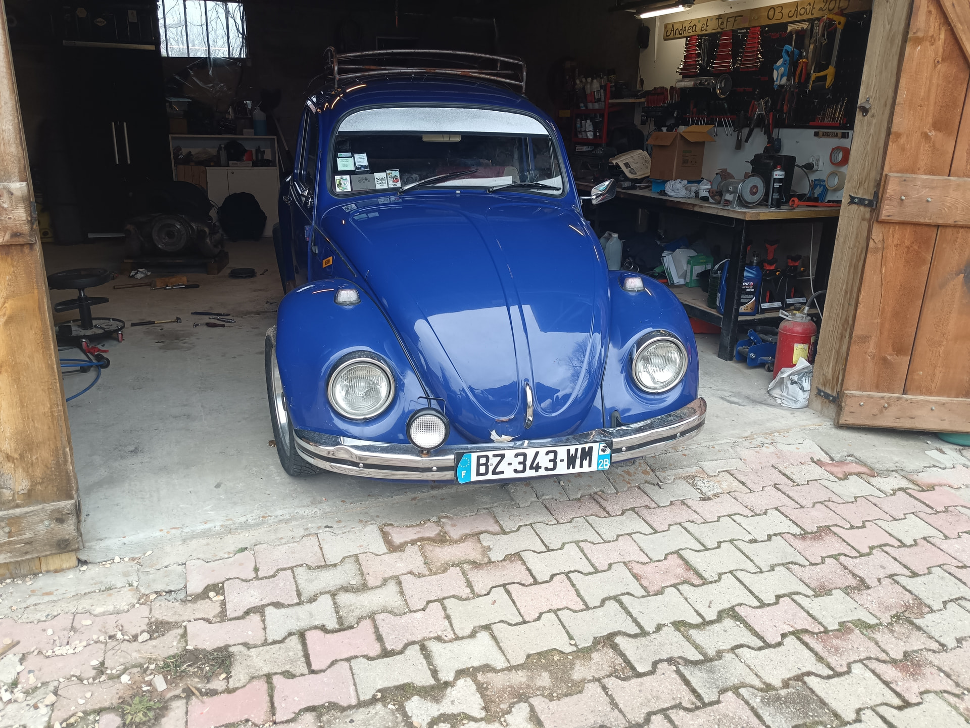

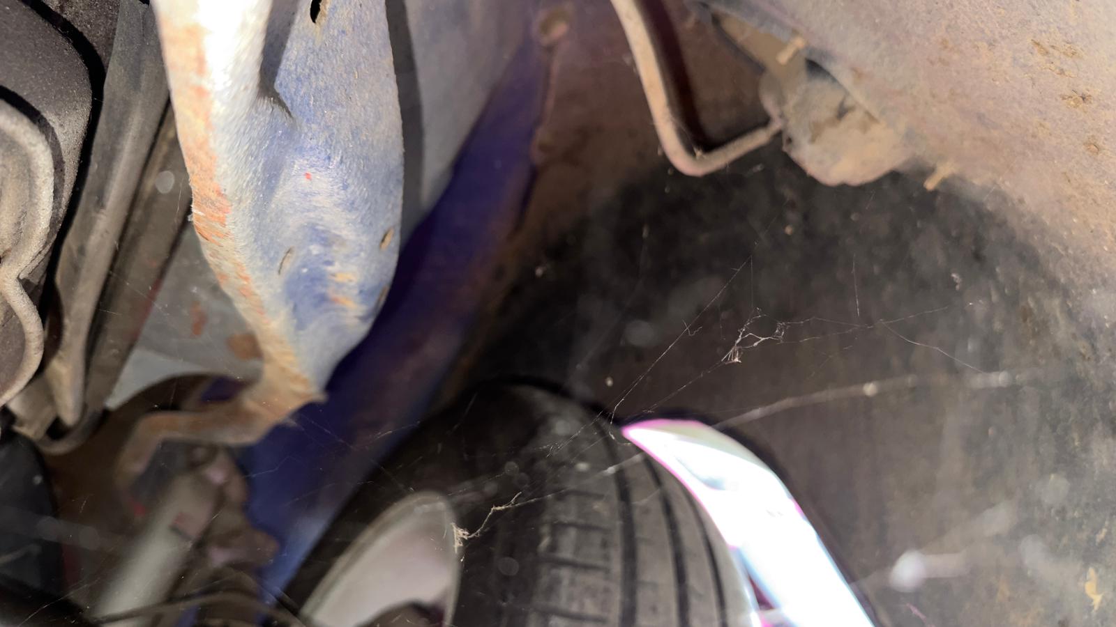

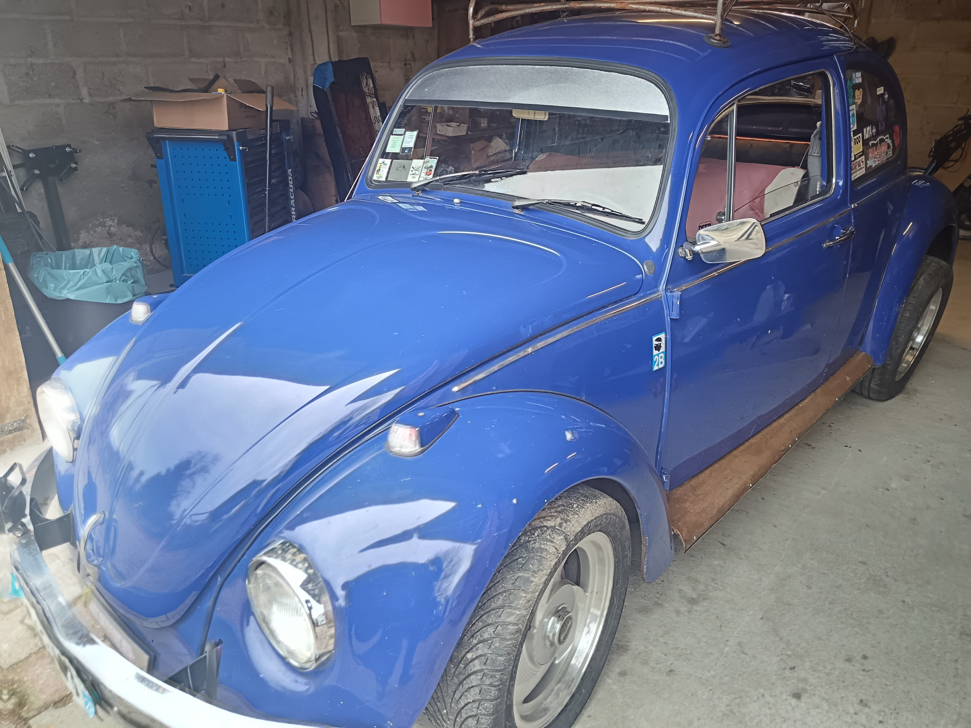

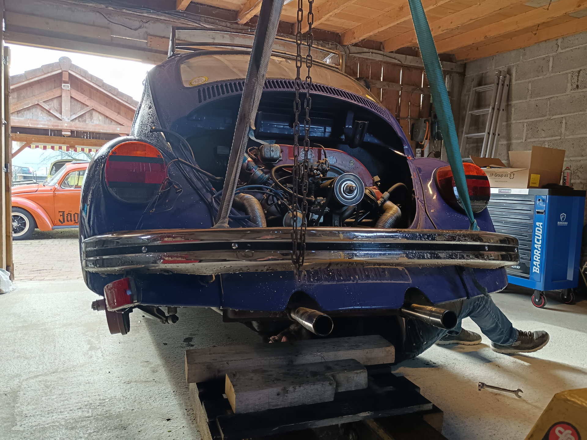

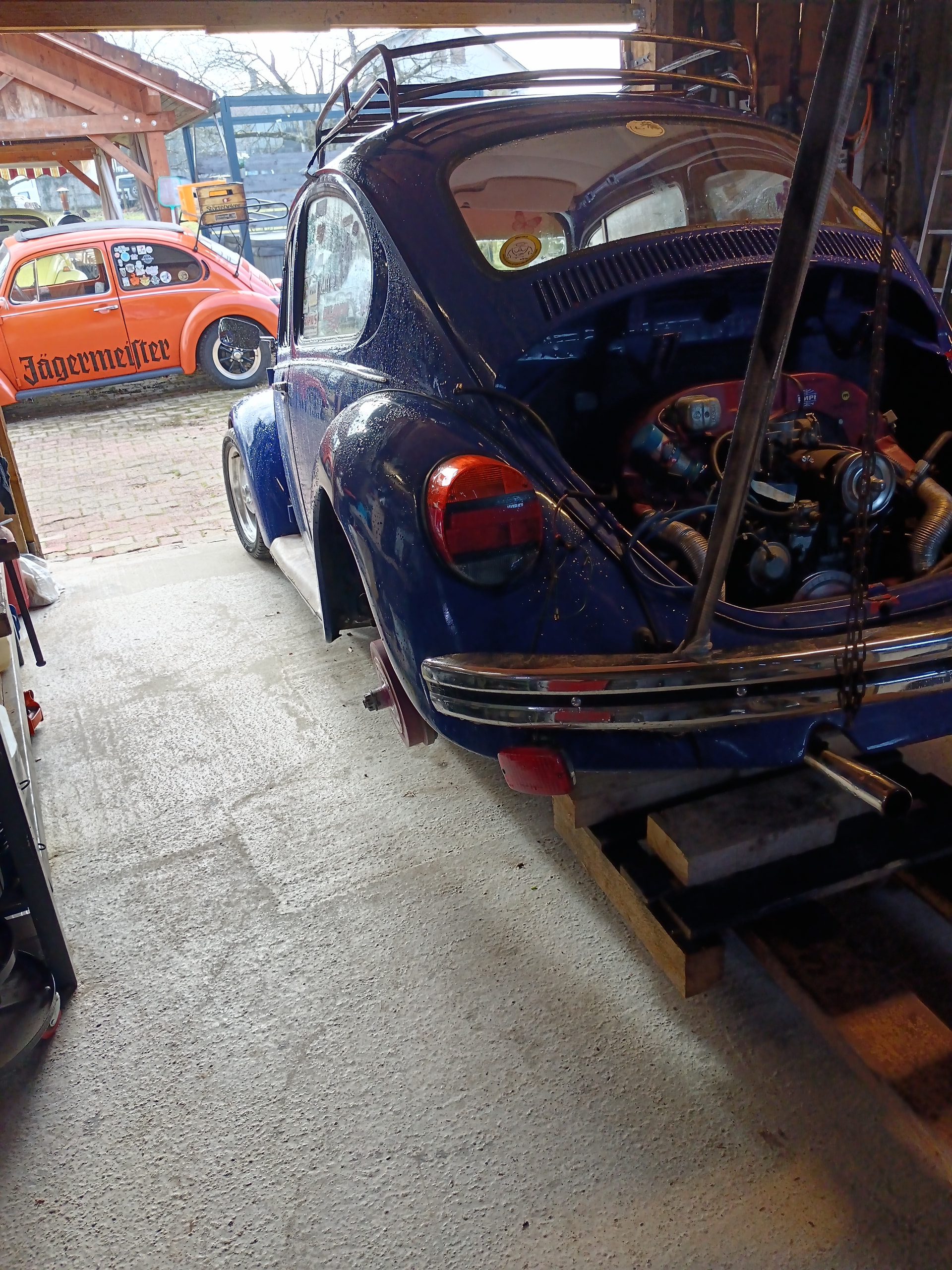

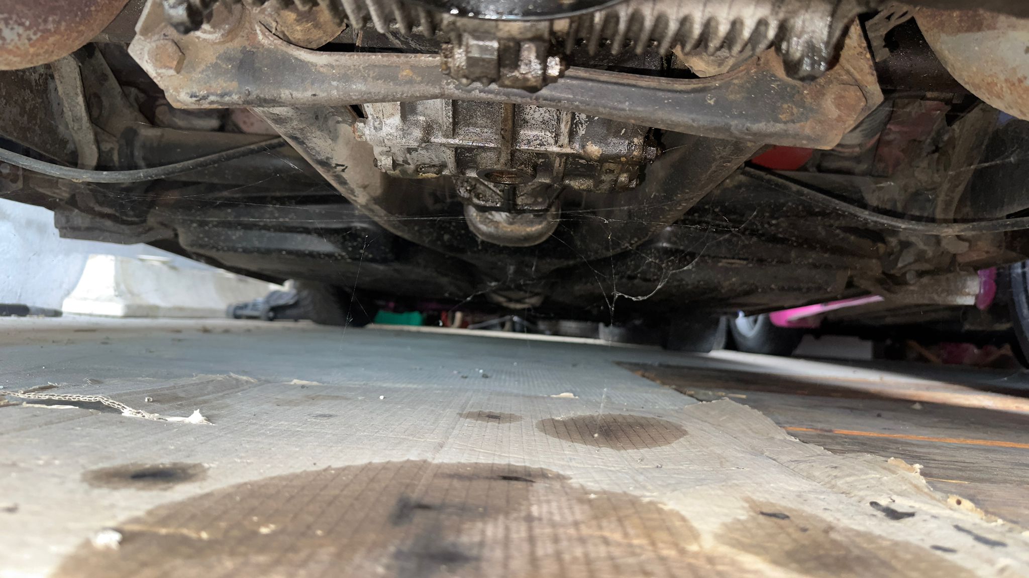

Et voilà,
Sortie de ‘‘ grange’’ effectuée, non sans mal.

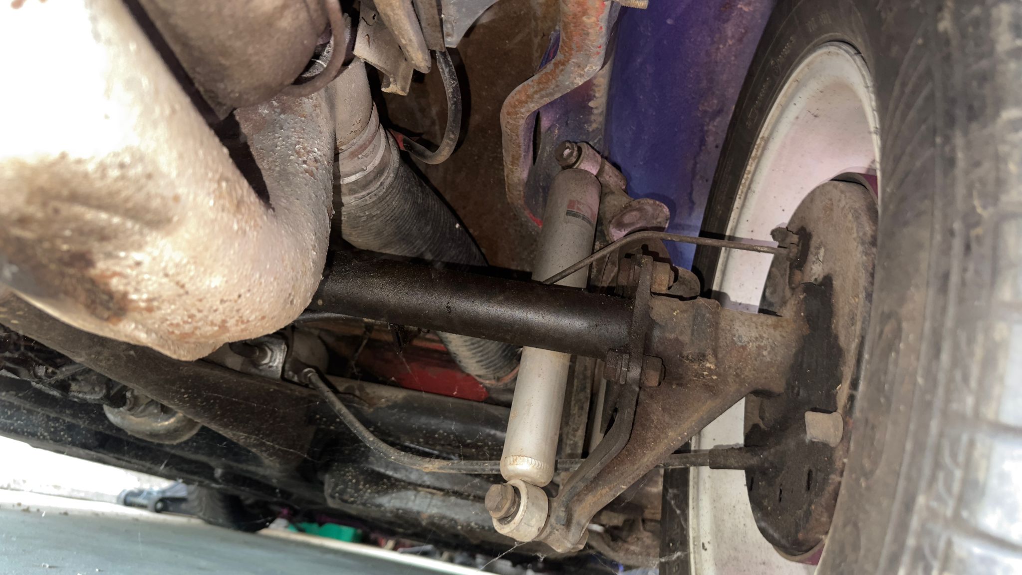

Roue avant gauche grippée, durite essence au sortie du reservoir completement craquée, pompe a essence qui n’aspire plus (heureusement j’ai en Nos a la maison, et sur l’actuelle je pourrais refaire la membrane).

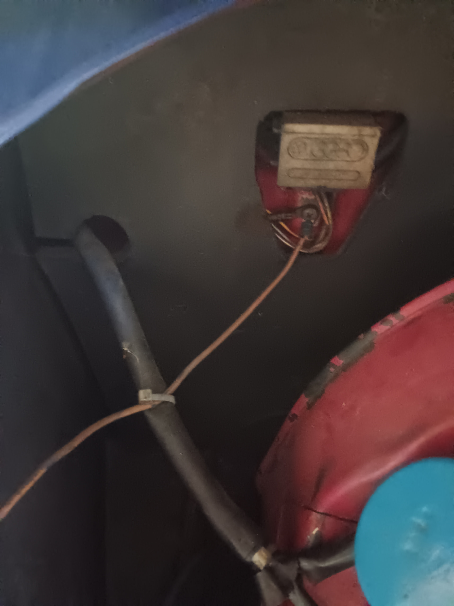

On va ouvrir tous les tambours, verifier (remplacer) tout les cables, les durites, verifier l’etat du carbu, et virer les noeuds electriques dans le coffre (sono, cibi, multiples klaxons…).

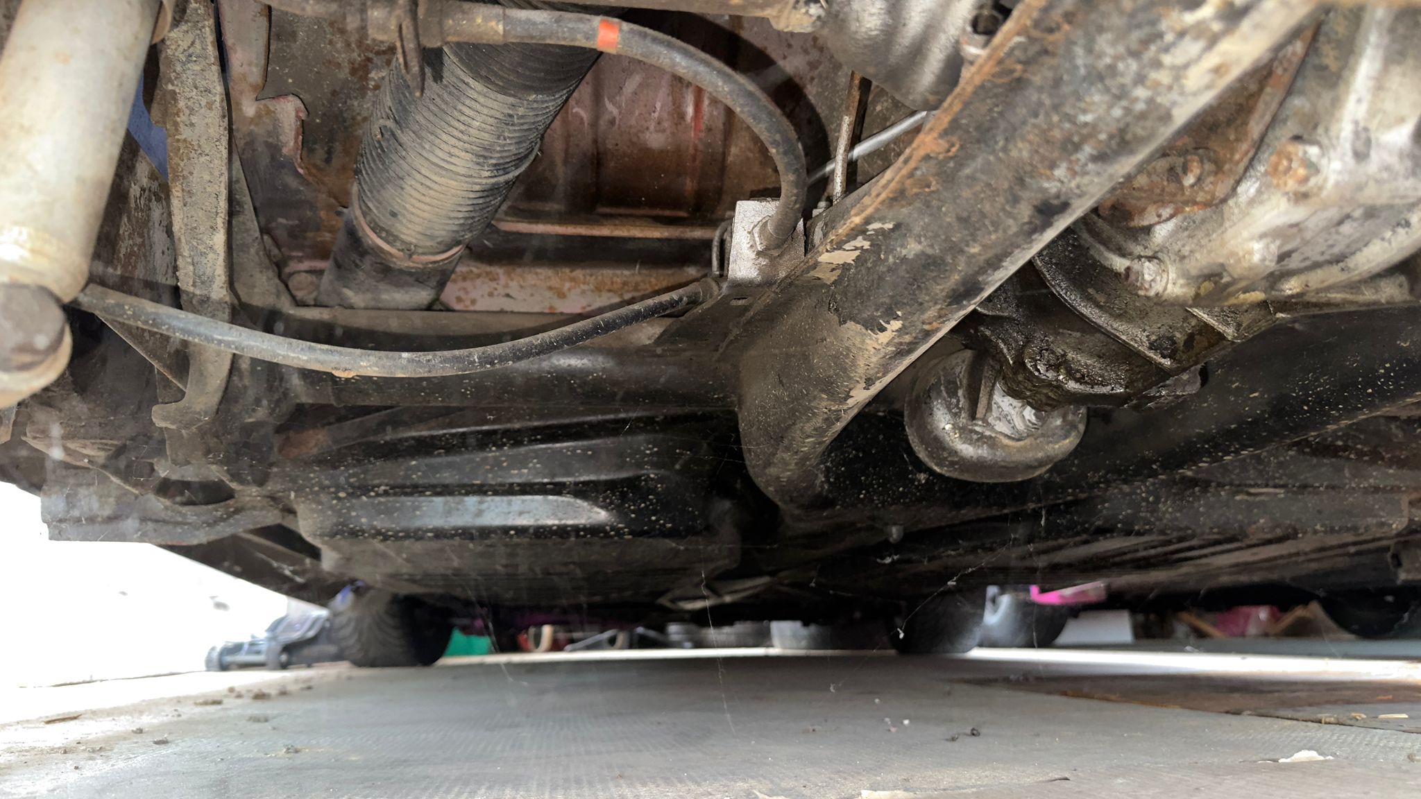

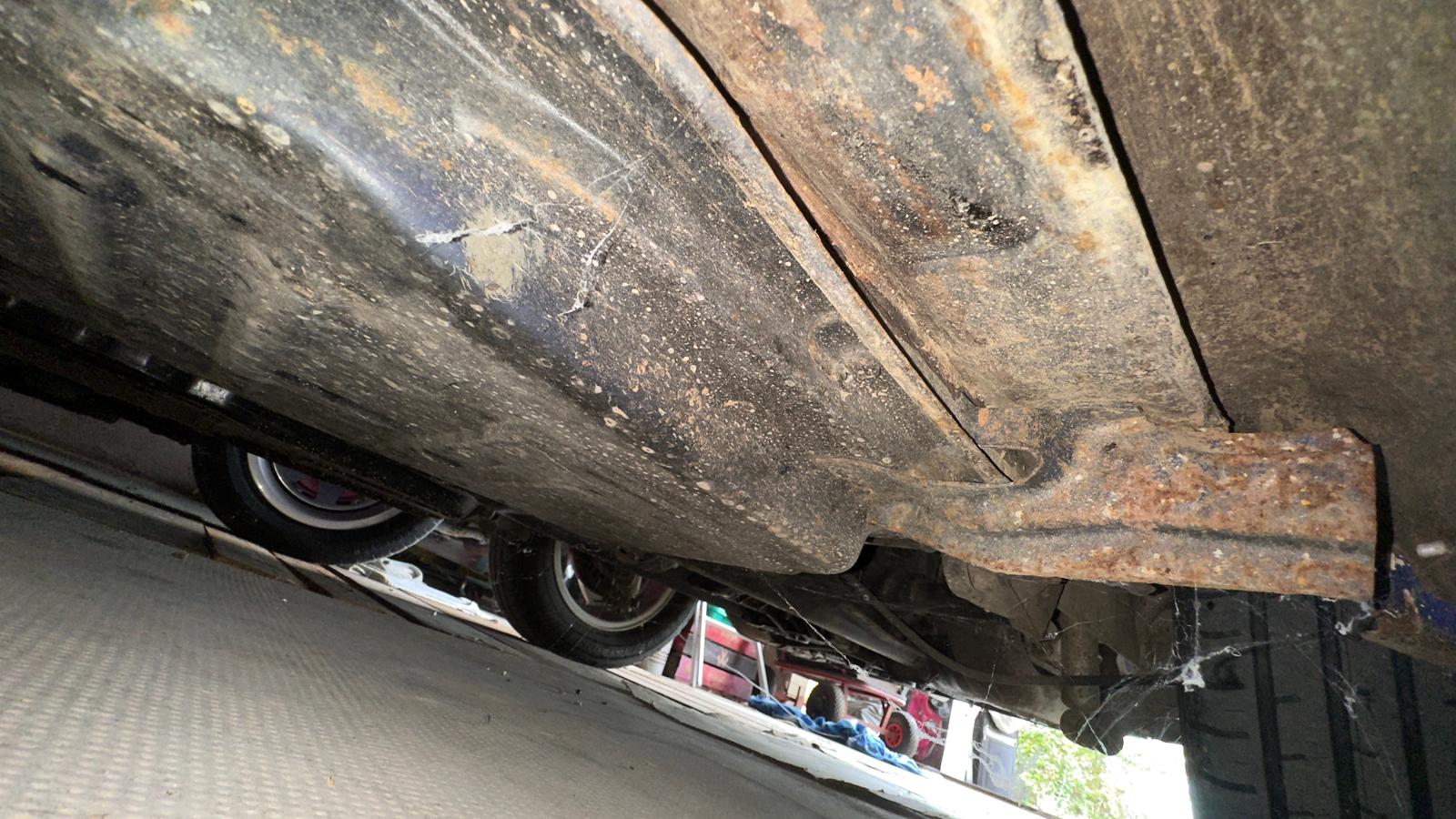

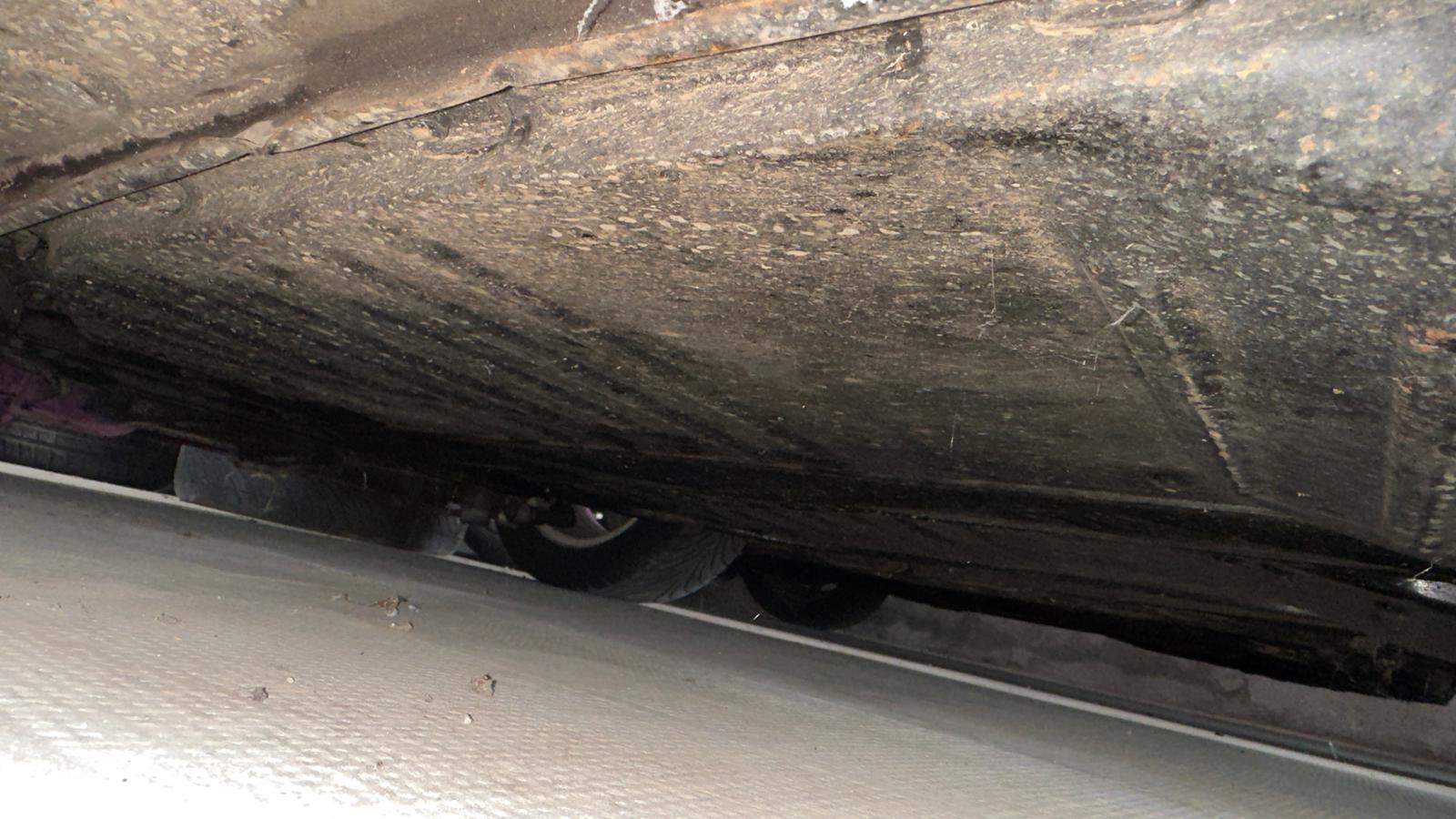

Planchers, longerons, coque, pieds de portes bien secs.
Elle demarre facilement en mettant de l’essence dans le carbu… pas de jeu notoire en axial.
Bien content de mon samedi matin.
