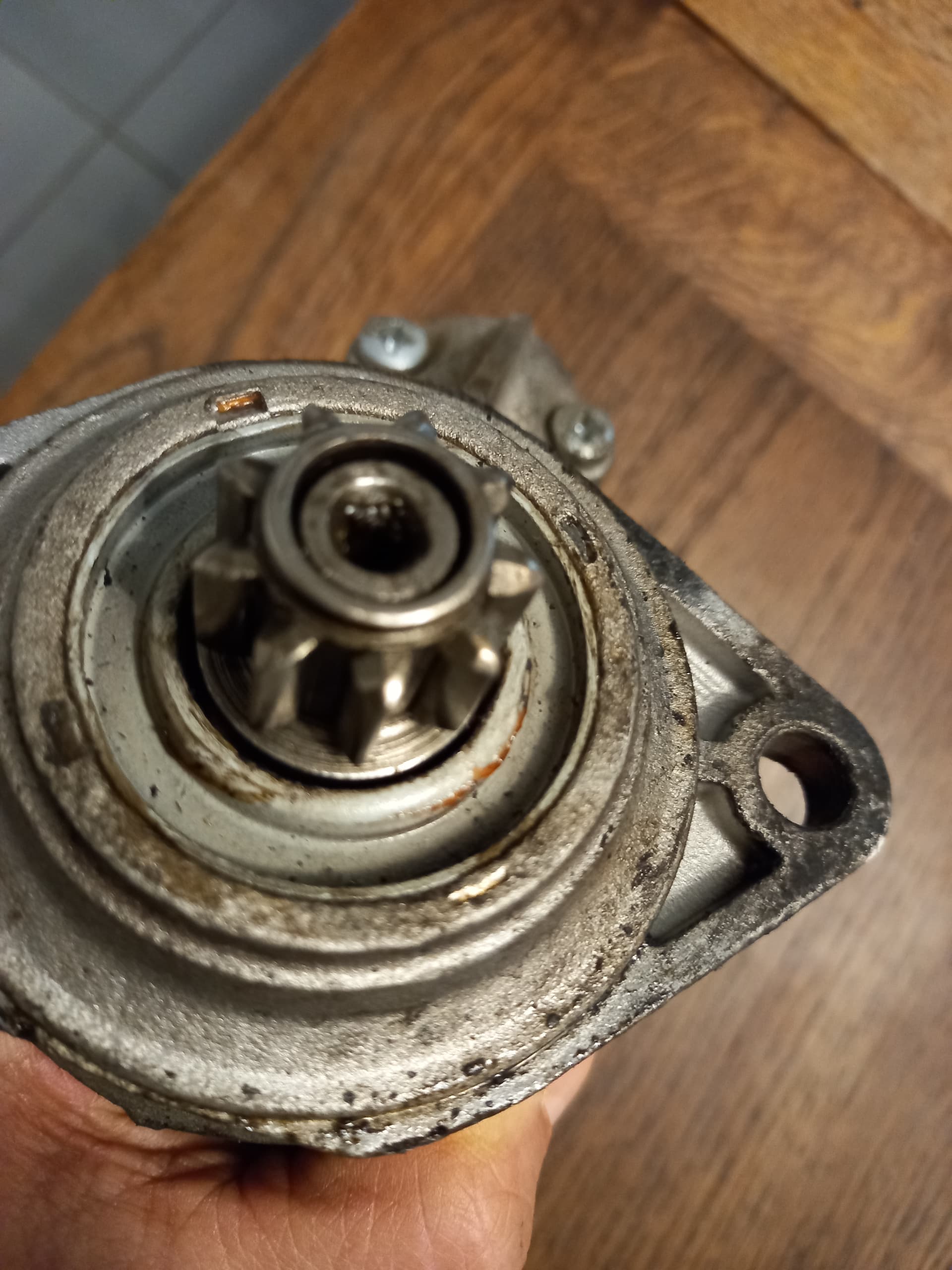

voila mon démarreur déposé (je vais quand même le tester avant de commander un neuf)
et la sortie ne ressemble pas a celle des neufs:
moi
les neufs
on dirait qu’il me manque un morceau, et il n’est pas resté dans la cloche de la boite:
Est ce que je dois m’inquiéter et envisager de désacoupler la boite pour retrouver le morceau tombé au fond de la cloche ou est ce que le montage est normal???

À quoi ça ressemble l’axe du pignon d’entrainement sur le démarreur que tu as sorti? C’est usiné propre ou il y a une trace d’arrachage? Je vois pas trop comment un bout d’axe aurait pu se barrer, en face il y a le logement avec la bague cylindrique.
A vu de nez ça ressemble à un démarreur hi-torque low-cost (fort couple pas chère en français)
Un autre model, mais le pignon d’attaque est du même genre.
C’est un démarreur d’automatique.
Sur les 911 ils sont du même genre aussi.
C’est une boîte auto ton bus?

et voilà les détails de ce f… démarreur
l’étiquette:
une vue de l’axe:
ça n’a pas l’air cassé.
non pas cassé, mais a priori marqué.
j’ai édité mon message du dessus.
si le pignon ne rentre pas complètement dans le volant moteur du coup c’est normal qu’au bout d’un moment il te dise
un démarreur à changer, rien de dramatique et pas de quoi faire de cauchemars la nuit non plus

rassure moi, aucune raison du coup qu’un morceau soit au fond de la cloche ?
Peux tu me confirmer que j’ai bien compris : avec mon bus de 1979 et malgré mon moteur AW qui lui est de 1974, il me faut bien un modèle de démarreur prévu pour 1979 pour quil soit comptible avec ma boite CU

pas de risque de morceaux non!
Tu aurait un bruit permanent moteur tournant et des morceaux de copeaux d’alu partout !
Pour le démarreur ici se qui prime c’est la boite de vitesse et la profondeur de la cloche.
si tu veut être certain qu’il n’y a rien qui soit tombé dedans depuis le démontage du démarreur, fait tourner le moteur à la main
