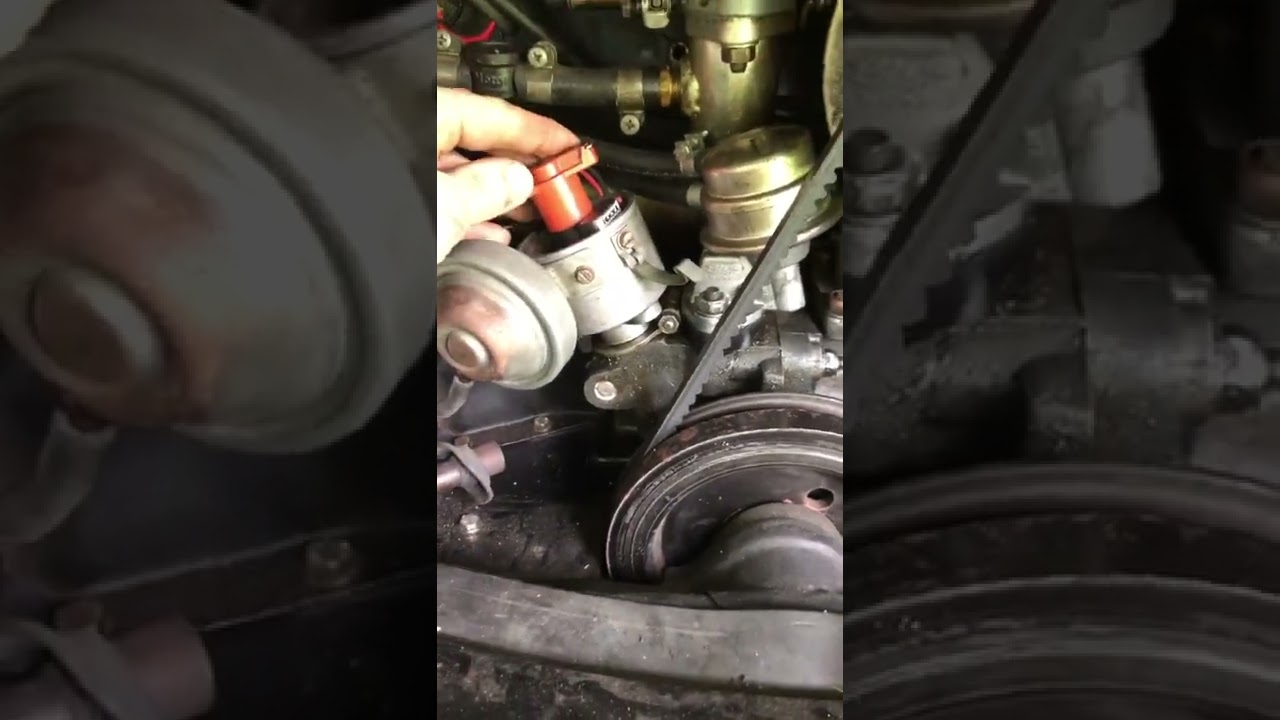

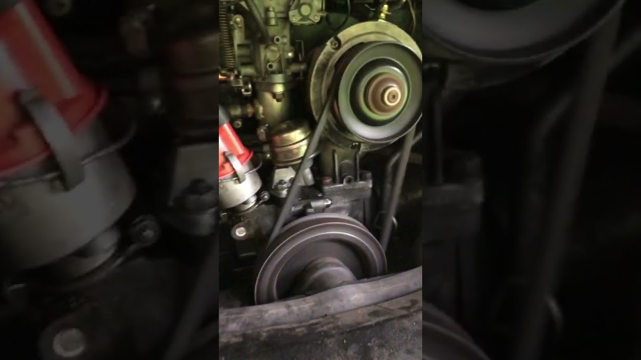

j’ai mis une vidéo ici

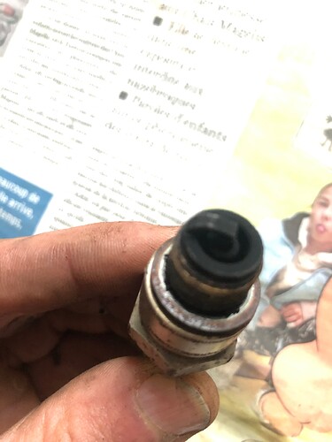

les bougies, que je n’ai jamais changées depuis 2007 je crois :laughing: j’ai lu ce matin sur d’autres post flat4ever que certains changent leur bougies tous les 10 000 km pour être tranquilles. Possible « tout simplement » que je tourne sur 2 cylindres :flushed:
Ah oui elles ont pris cher les bougies ! :wink:
Avec des neuves, ça vaudrait le coup d’aller faire un tour puis d’en démonter une de suite. La lecture sera plus facile. Les tiennes sont vraiment trop moches pour décider si elles sont noires car réglage trop riche, ou car infiltration d’huile dans la chambre de combustion - il en passe toujours un peu mais il faut des milliers de kilomètres pour que ça colore les bougies.

je crois avoir trouvé un problème : l’axe de l’allumeur a un paquet de jeu en vertical et les 2 encoche en bas ont l’air un peu rabotées ce qui fait que parfois il doit ne pas être entraîné par l’arbre d’entraînement d’allumeur, ou entrainé de temps en temps
je crois qu’il est possible de rajouter des rondelles dans l’arbre pour qu’il soit plus haut ou alors remplacer aussi mon allumeur.
le doigt d’allumeur orange a quand à lui son encoche aussi un peu bouffée
quid d’un allumeur 009 ou pas 009 ?
Non s’il sautait de l’encoche, le moteur aurait vraiment du mal car le décalage d’allumage serait monumental. Le moteur ne marcherait même pas du tout à mon avis.
Il te manque la rondelle en bas de l’allumeur, entre le corps et la partie qui tourne. C’est une rondelle en un matériau un peu fibreux, l’idée c’est qu’elle se gorge d’huile et lubrifie bien entre les pièces.
Un 009 ? Surtout pas. Ils n’ont pas la capsule de dépression qui permet de varier l’avance de l’allumage en fonction de la charge sur le moteur. Autant dire que sur un bus c’est vital.
oui le jeu vertical vient de cette rondelle manquante… ça se trouve quelque part ?

finalement après la vidéo ci-dessus, j’étais à peu près sûr que c’était ça : l’axe de l’allumeur, avec son jeu vertical, décroche de l’arbre d’entraînement d’allumeur et se fait entrainer tous les X tours.
Du coup, j’ai
  • changé mon filtre à essence
  • brossé les bougies et remises en place sans graisse
  • bricolé une rondelle (genre de bouchon de vidange) que j’ai coupé en 2 pour pouvoir la mettre
    et ça redémarre nickel, sans variations de régime moteur, même si by-pass d’air vissé à fond et vis de richesse -2 tours, le moteur finit par caler car ralenti trop bas et avance d’allumage pas réglée.
BREF : la goupille sur le bas de l’axe de l’allumeur semble sertie : impossible de mettre une rondelle époxy. Je vais quand même essayer un y allant un poil plus bourrin…
