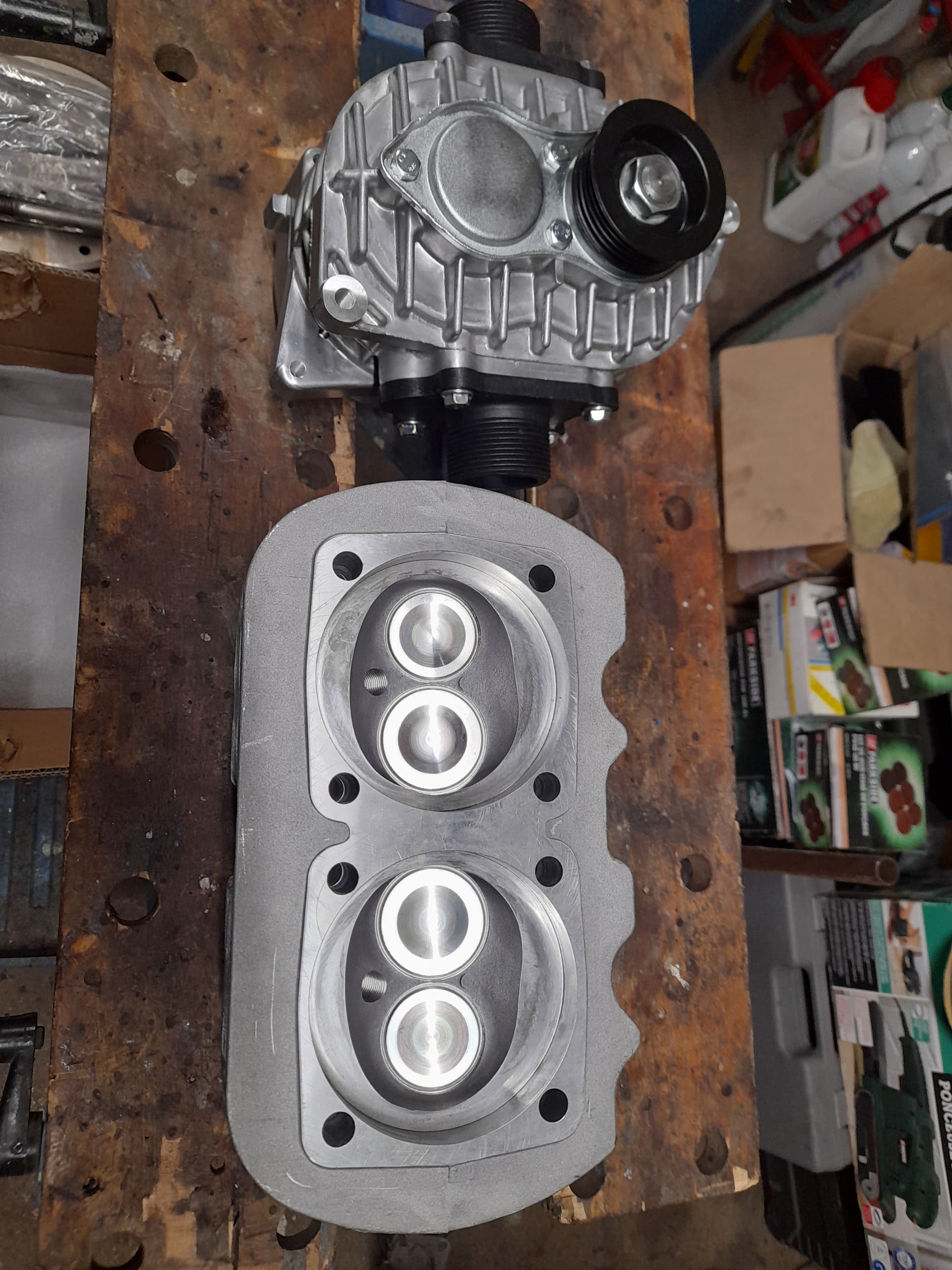

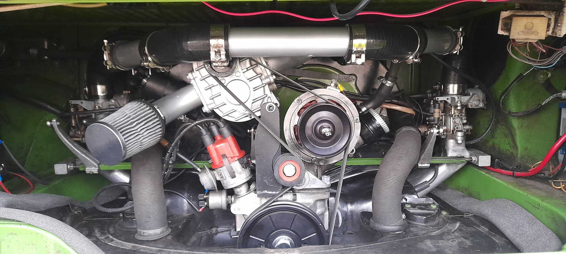

Tu va avoir un peu de plomberie :thinking: et fini les doubles carbu?
Je pensais aussi à un compresseur mais j’étais pas sûr, ça court pas les rues les prépas flat4 à compresseur.
C’est pas fréquent chez nous, mais y’a un mouvement important aux US. Bruno est visiblement en avance sur nous tous !
https://thedubshop.com/products/turbo-superchargers/superchargers/
Les anglais sont à fond aussi sur le sujet :
Et au cas ou vous vous demandez si ce n’est pas un poisson d’avril :tropical_fish:
J’ai l’engin en ma possession.:wink:
Joli montage, il tourne comment ce moteur turbo?

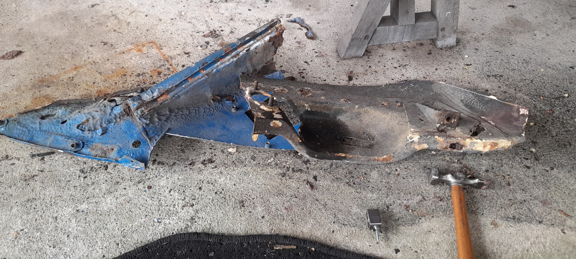

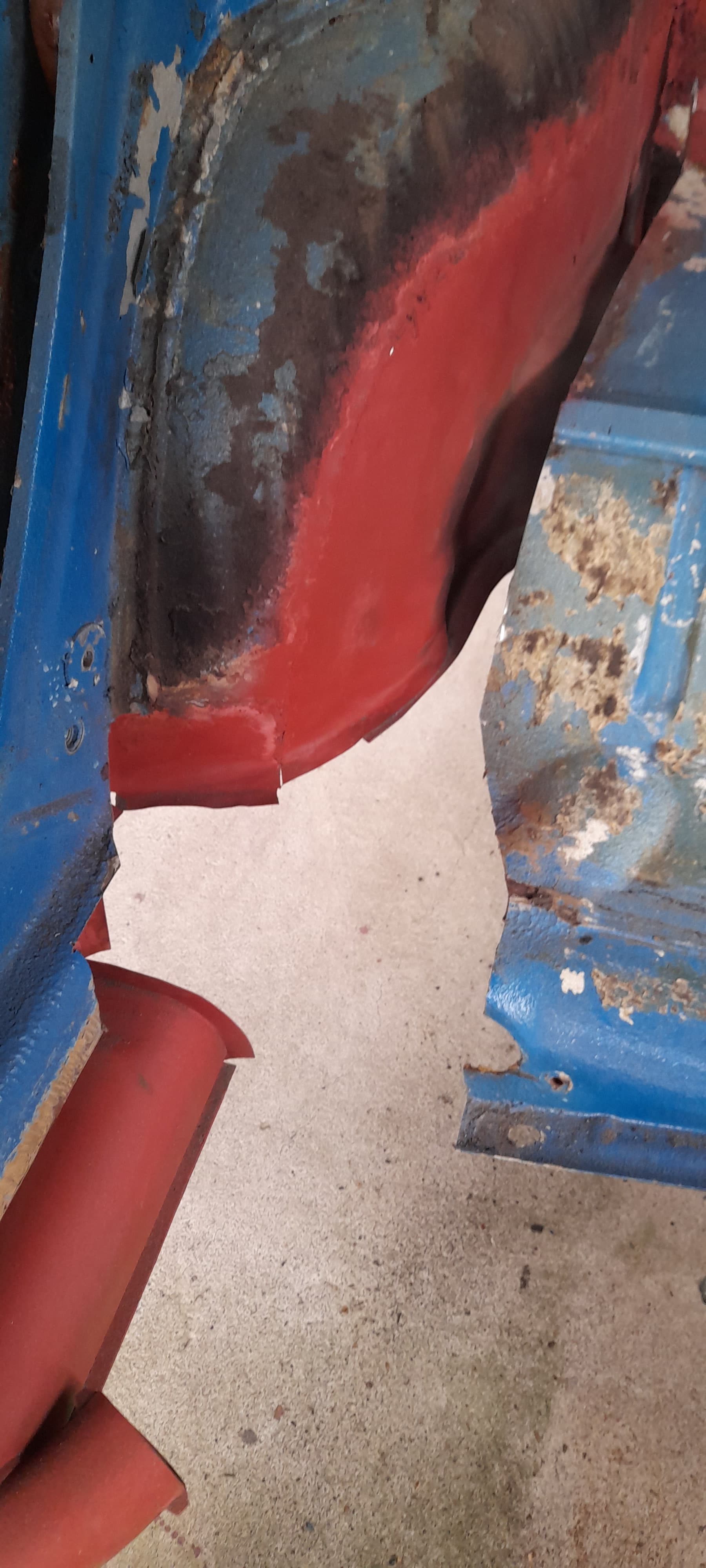

D’abord un peu de rouille à virer

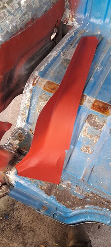

Puis on remplace

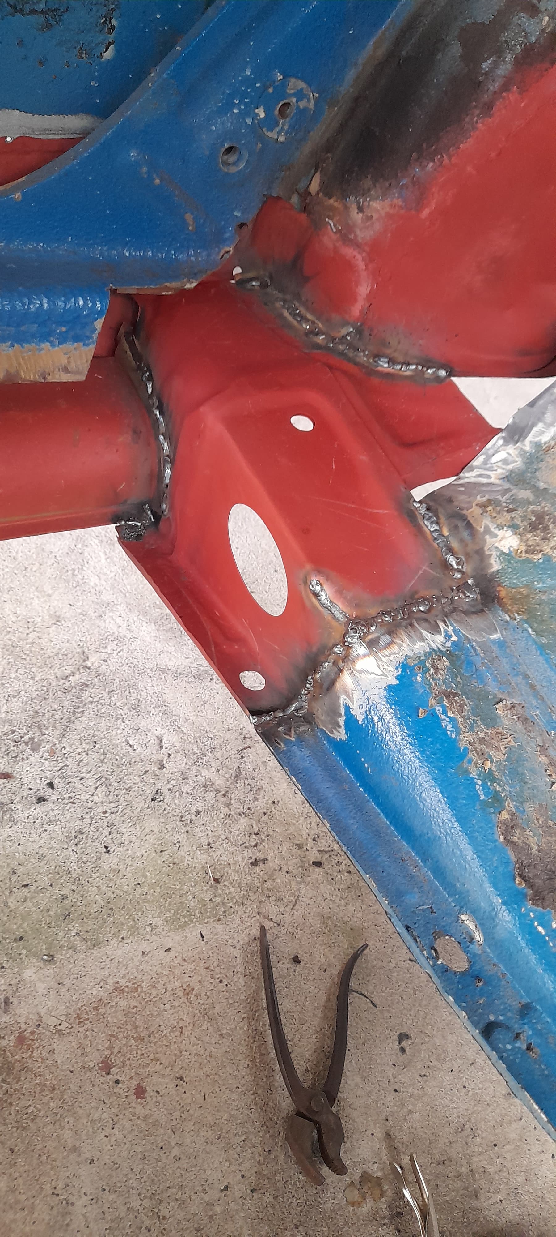

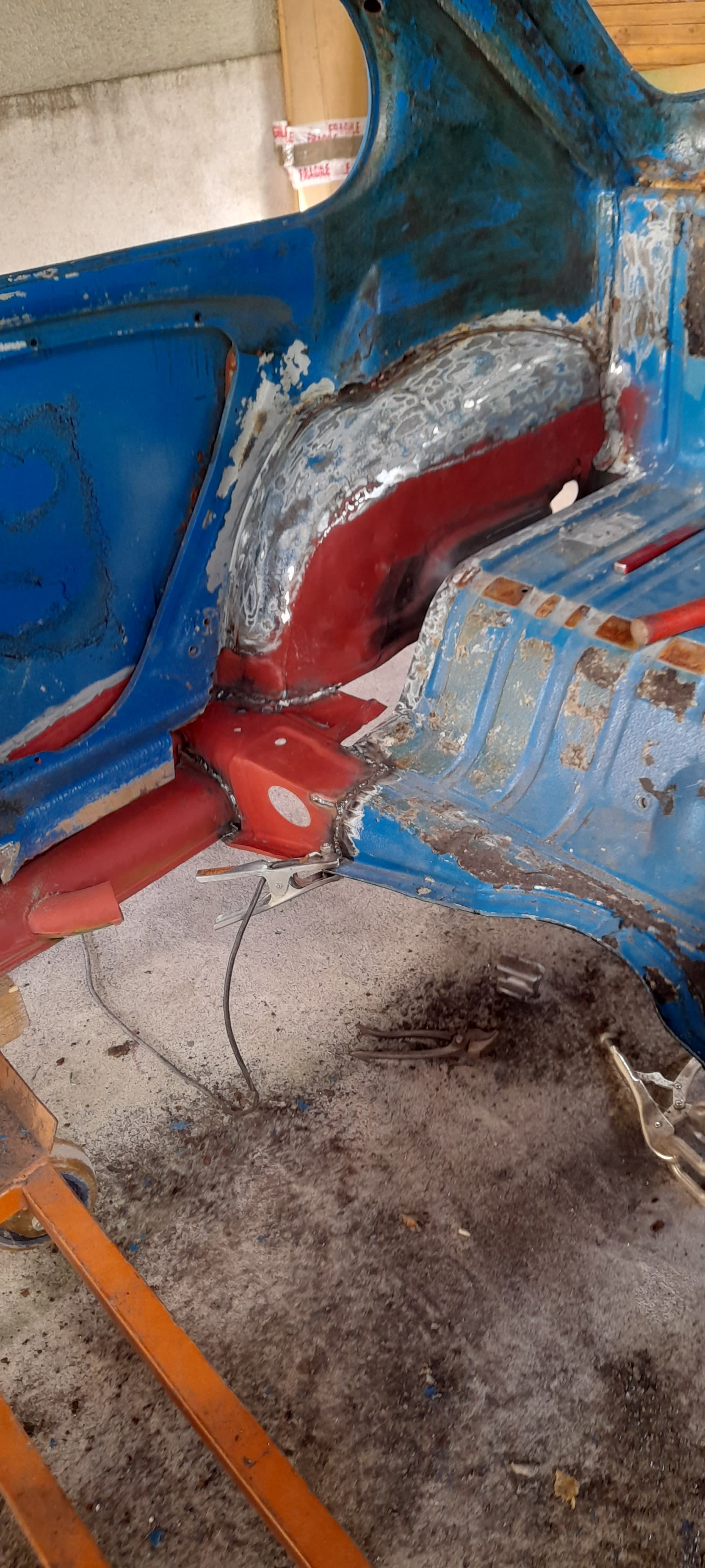

Côté intérieur, il y a comme un trou et encore il va falloir l’agrandir un peu avant de le boucher.
Greffe de la traverse arrière droite.

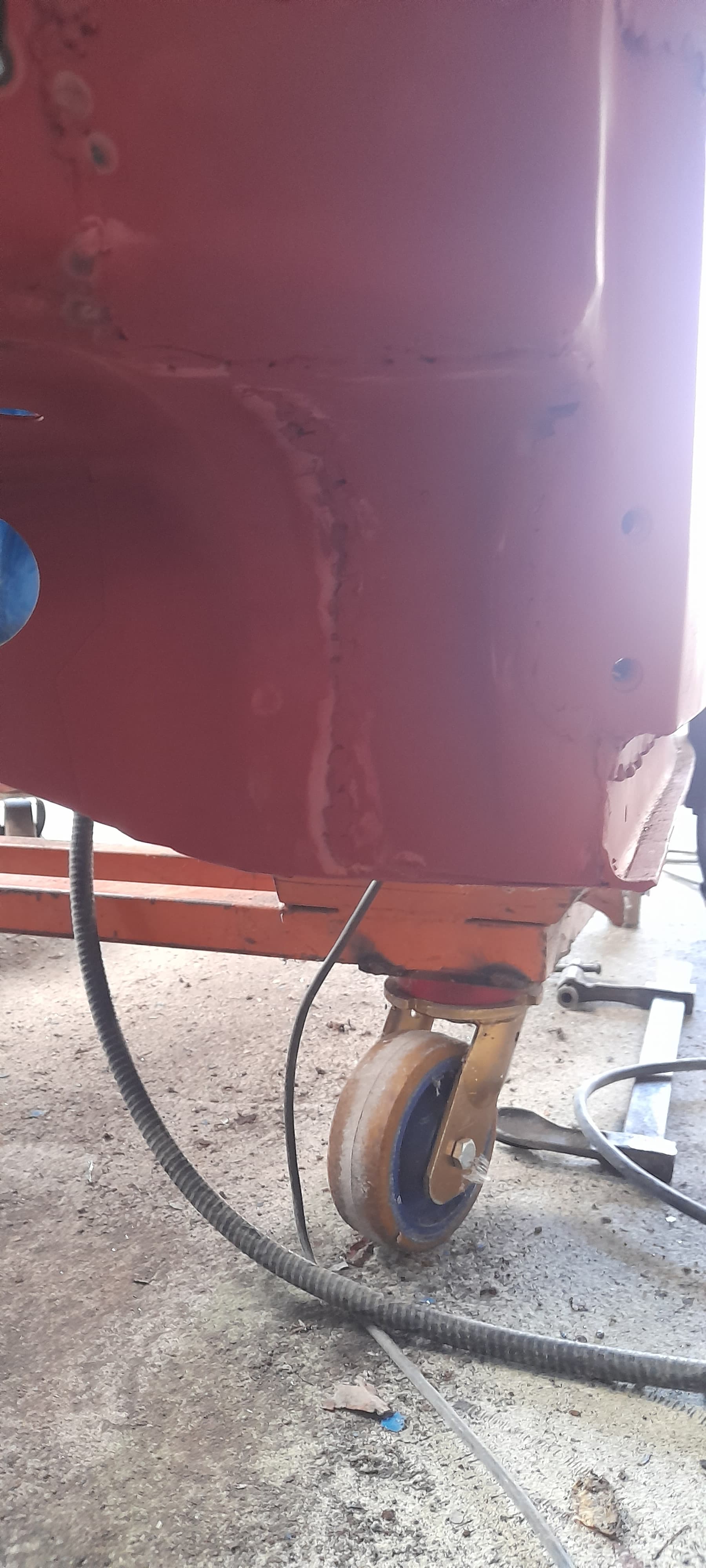

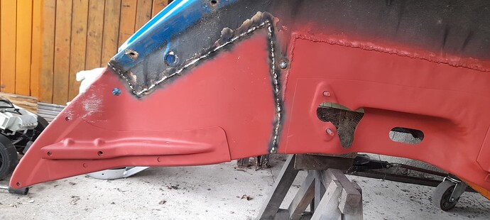

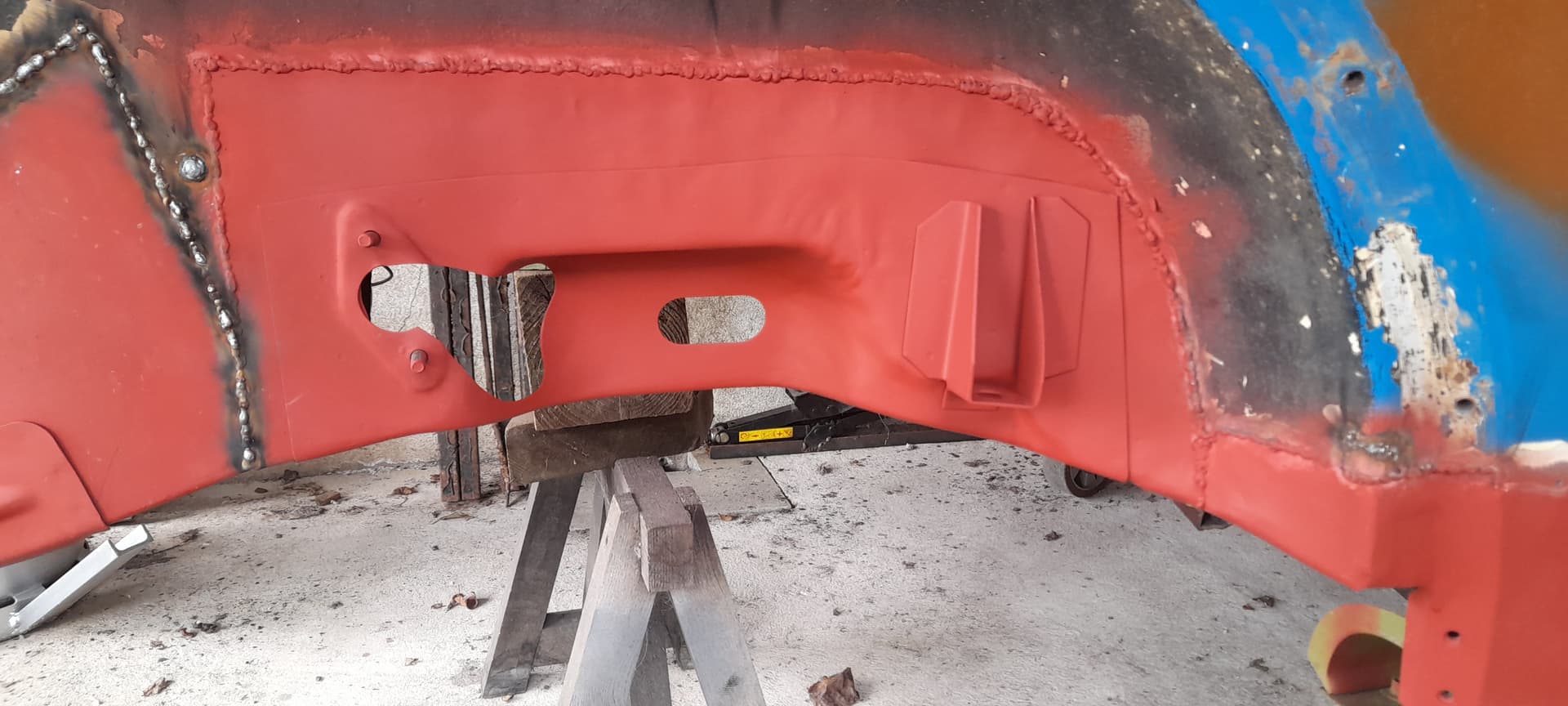

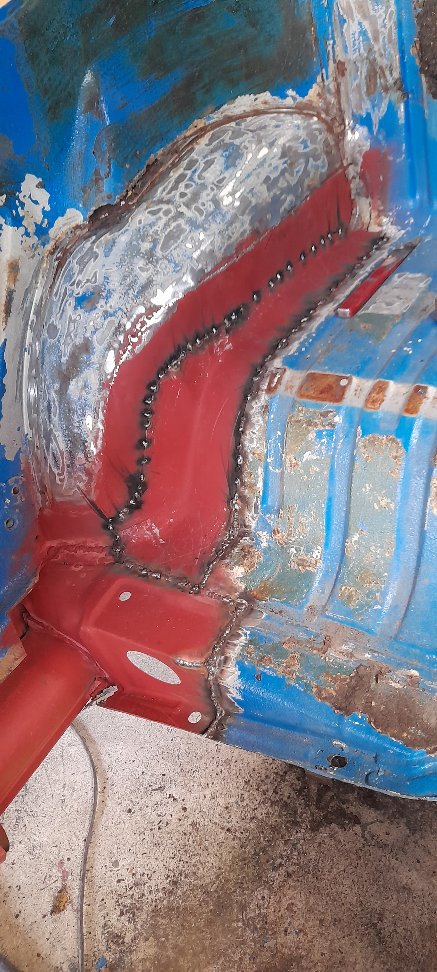

Aujourd’hui, fermeture du longeron :
Et le raccordement avec le coffre :

cool la tole elle risque pas de bouger la. :+1:
