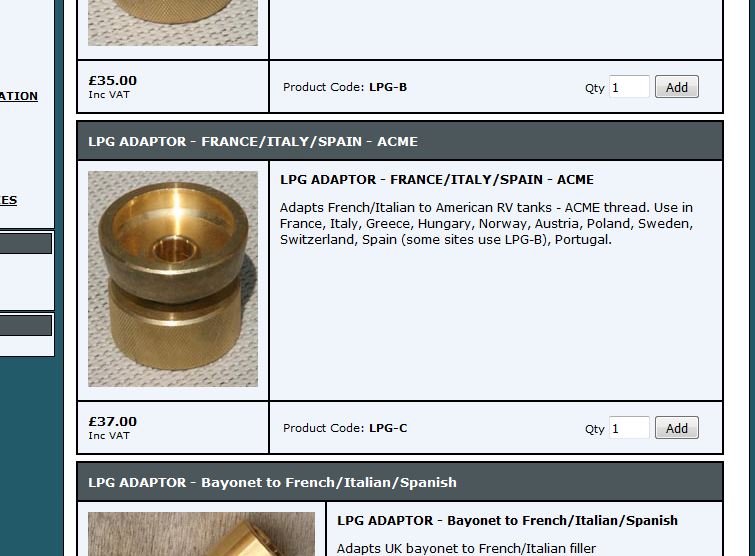

Rien de plus simple, tu vas dans une station service équipé en GPL et tu fais le plein par toi même :slightly_smiling_face:
Tu vas avoir besoin de cet adaptateur ACME/DISH (perso je l’ai trouvé sur A……Z…. à un prix très correct)
Pour faire le plein il faut appuyer sur un bouton sur la pompe (et non pas sur le pistolet comme pour l’essence :upside_down_face:). Il y a une sécurité qui va te couper le remplissage à 80% de ta capacité (pas besoin d’ouvrir la petite vanne de purge que ton pompiste touche aux US).
Ah oui pense bien à fermer ton circuit avant et puis c’est bon :smile: faut compter moins de 5€!

bonjour. on a fait une fois le plein de la bombonne placée sous le châssis, d’origine pour notre Riviera. Avec l’adaptateur de Tartine, le même que celui dont tu parles. ACME…
Il suffit de trouver une station GPL.
On est en CG collection et on ne nous a jamais rien dit lors des CT.
ci-joint une photo de l’adaptateur, et une lors du remplissage.

Moi j’ai trouvé ça sur Amazon
