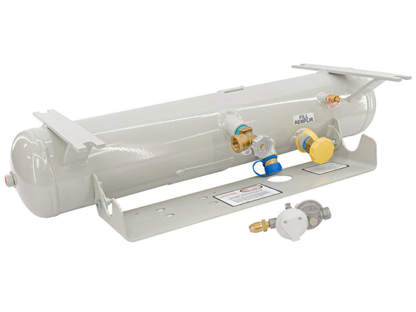

je vais peut être changer de bouteille de gaz US, puise je savoir à quel endroit aux usa tu as trouvé et acheté la bouteille de gaz US ?
En attendant la réponse de Tartine, le seul fournisseur que je connaisse en neuf aux US est Gowesty :
Nicolas
merci Nicolas! je me pose la question de changer juste le détendeur et la conduite de gaz, tu penses que le détendeur vendu est le même ? car je ne vois pas le robinet? Je me demande d’ailleurs où trouver de la durite spéciale gaz propane
Je ne sais pas répondre à tes questions, désolé.
Hello :blush:
Effectivement j’ai trouvé la bonbonne chez GoWesty, la même que Nicolas t’a indiqué! Par contre attention au frais de douane, a l’époque j’avais dû payer pas mal :sob:
Il y a pas de raison particulière à changer le détendeur, c’est le réservoir qui a tendance à bien plus rouillé. Mais quitte à mettre le prix je pense que c’est mieux de partir sur une base saine et neuve. Et tu as bien un robinet placé entre le réservoir et le détendeur.
Pour les raccords et tuyaux j’ai tout monté en rigide. Le tuyau en cuivre j’ai acheté chez casto et j’ai trouvé les raccords olive spécial pour le gaz chez un revendeur de pièce de camping car.
J’avais tout à créer sur le mien, il n’était pas équipé d’origine. Même le support de fixation est fait maison. :sweat_smile:
Pourquoi souhaites-tu changer la tienne? Elle est HS?
Merci Tartine
en fait c’est le détendeur qui semble vieillissant et la durite aussi.
Aurais tu une image de ton montage en cuivre pour le tuyau et les raccords, je vais essayer de faire pareil.
Actuellement la bonbonne est vide, c’est pour ça que j’hesitais.
