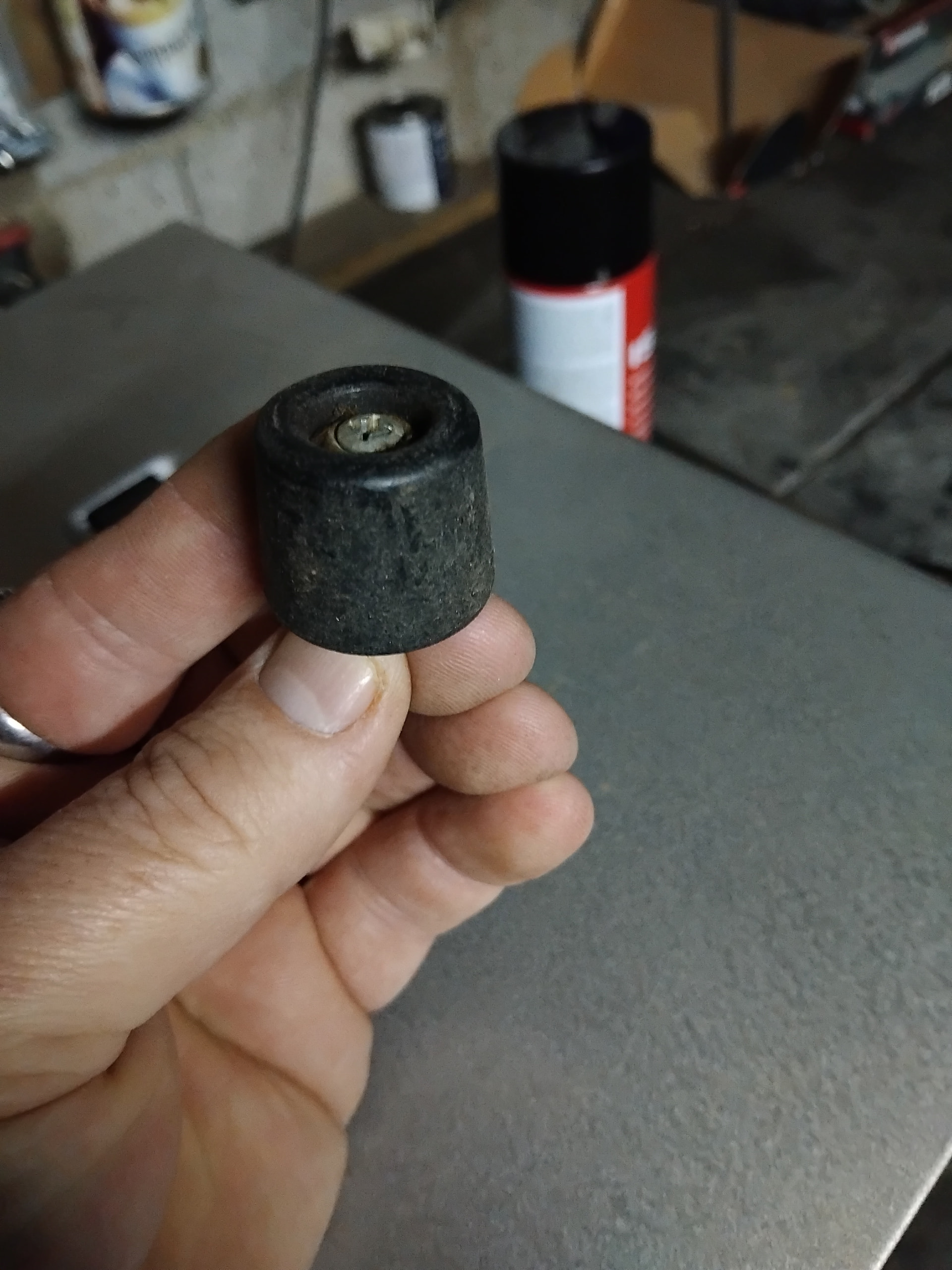

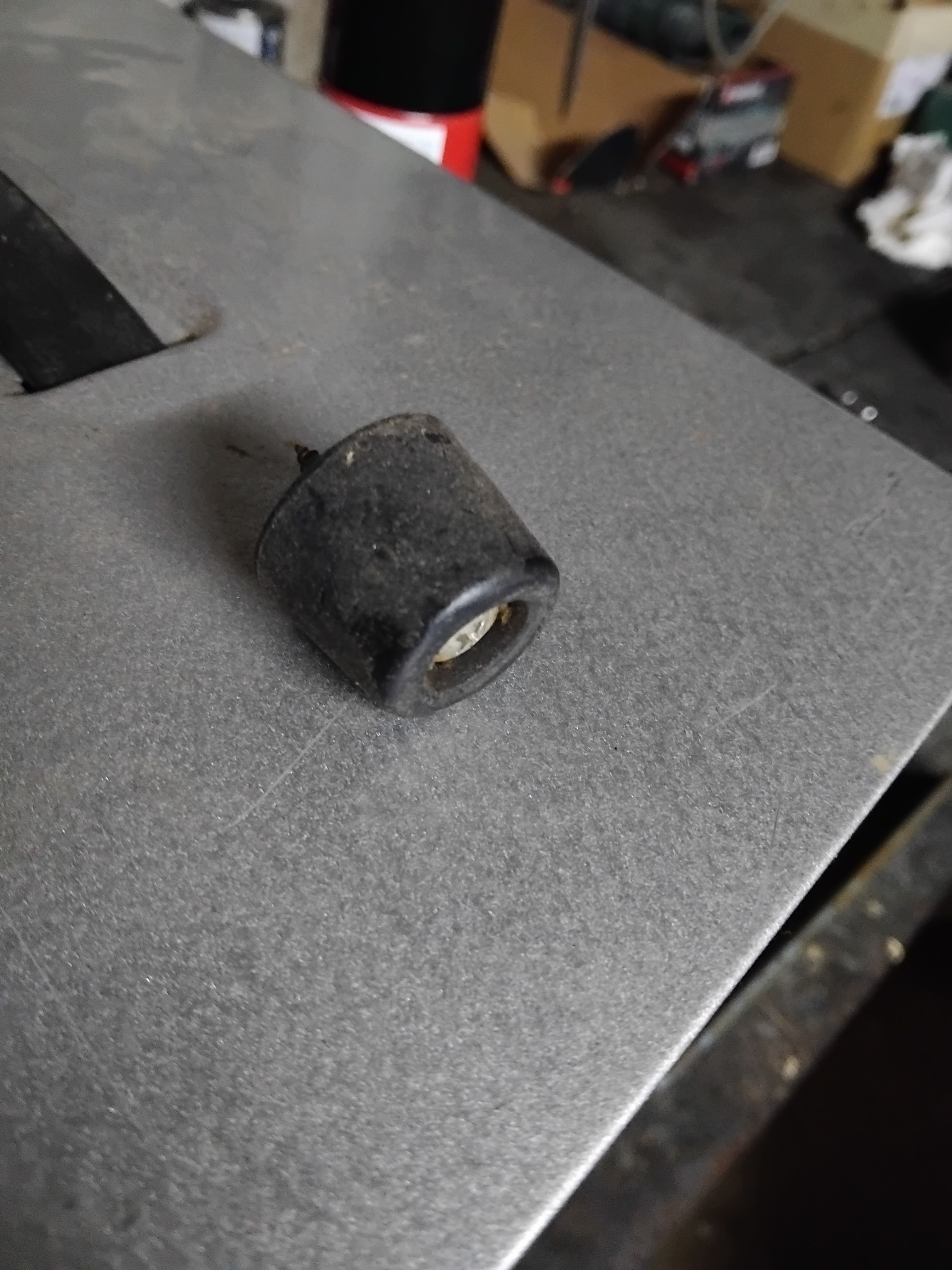

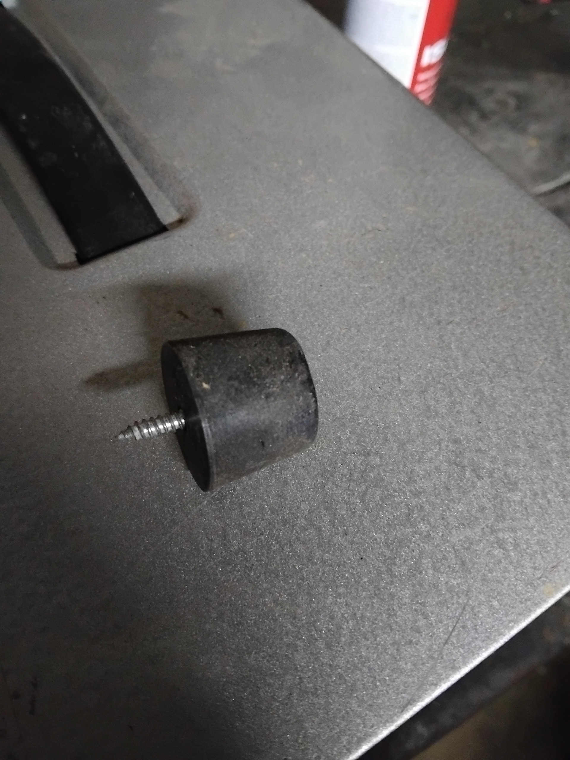

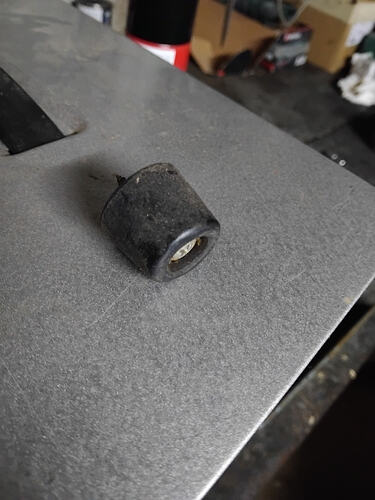

Bonjour a tous …ayant remonté le toit westfalia après avoir changé la toile et repeint le pavillon , je me retrouve avec cette butée et je ne sais pas où elle peut aller …comme un idiot je n ai pas fait de photos avant le démontage…j ai bien remis les 3 tampons sous la galerie …Donc la je sèche…si vous avez une
idée…
Bonjour @DemonFlat

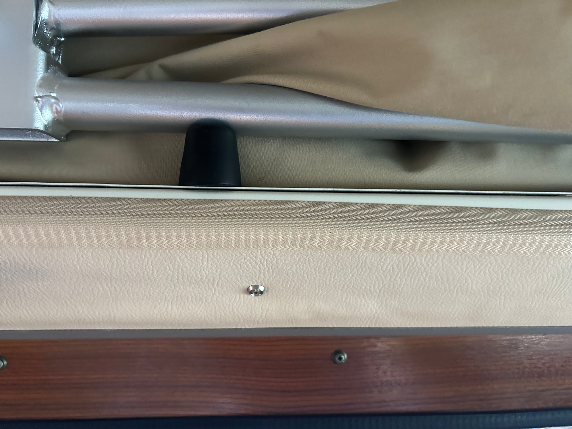

Ces sont des butées à visser sur le toit pour recevoir les bras pliés de la rehausse
Et ça irai ou exactement ?
Ou alors butée de siège. Remonte le fil de discussion au 24 août :wink:
voici l’emplacement avec et sans le lit déplié
Il faut que je regarde quand je vais lever le toit , mais j ai un t2 ab , donc un toit de t2a et un simple hamac , il ne me semble pas y avoir de butée pour un hamac…a voir
