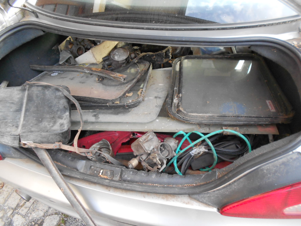

Donc hier j’ai rangé le merdier que j’ai ramené.
y a plein de trésors, j’y ai pas jeté rassurer vous Onskalou est un petit blagueur ce coquin.
c’est quasi tout vendu en une matinée…et j’ai pas encore mis d’annonce.

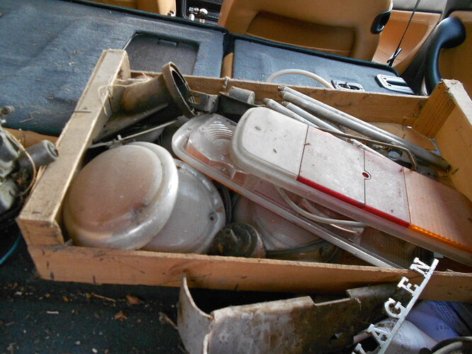

plein de truc de rechange

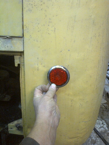

Happy Daily les cabochons arrière de bay sont pour toi
des tôles à la con du samba de 60
vous voulez y greffer sur vos bay ?
vue que j’ai que des pop out, j’ai plein de vitres en rabe
collector ça date de 95
voila voila, ça m’encombre, faut que j’y monte au grenier.

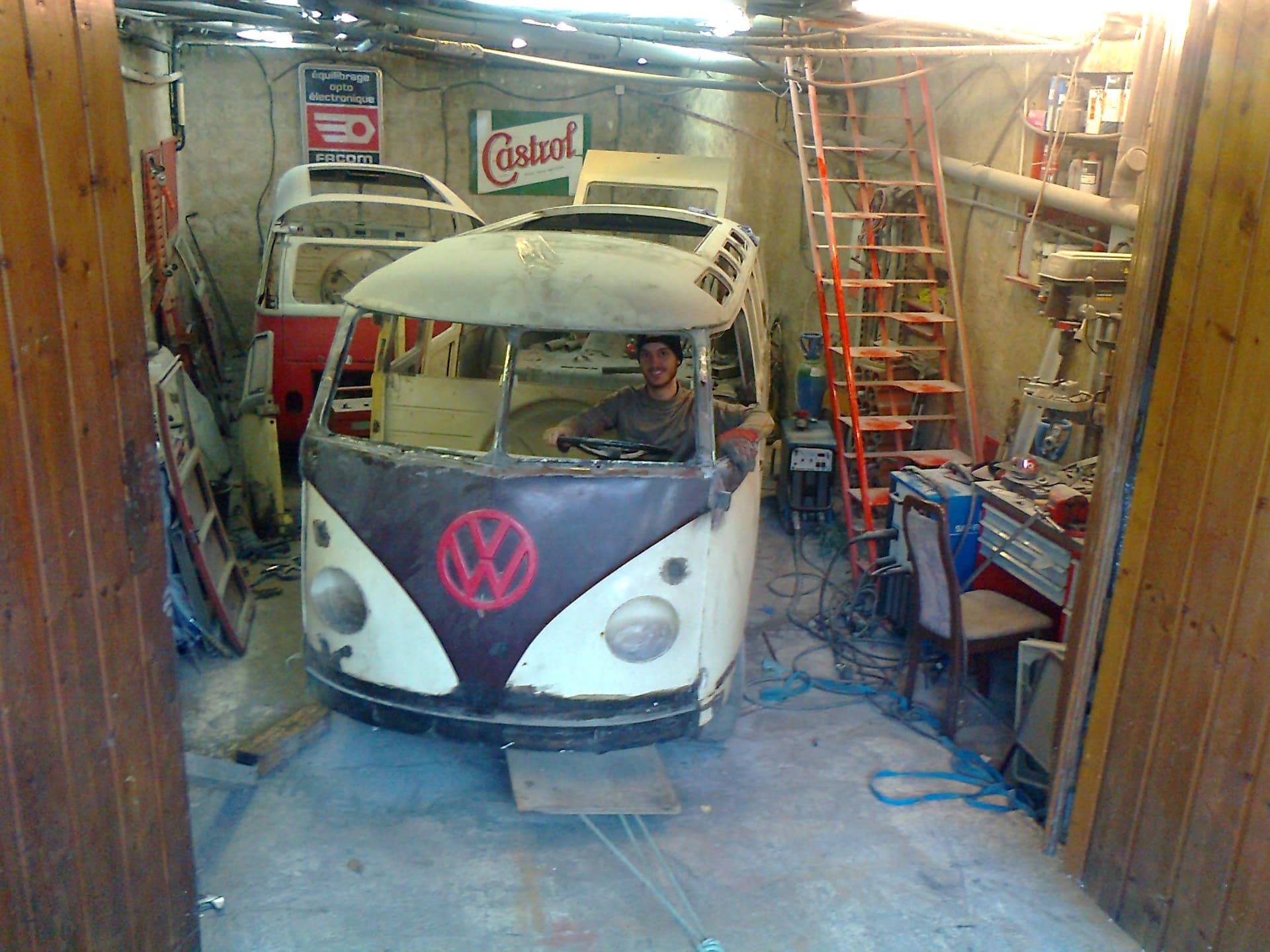

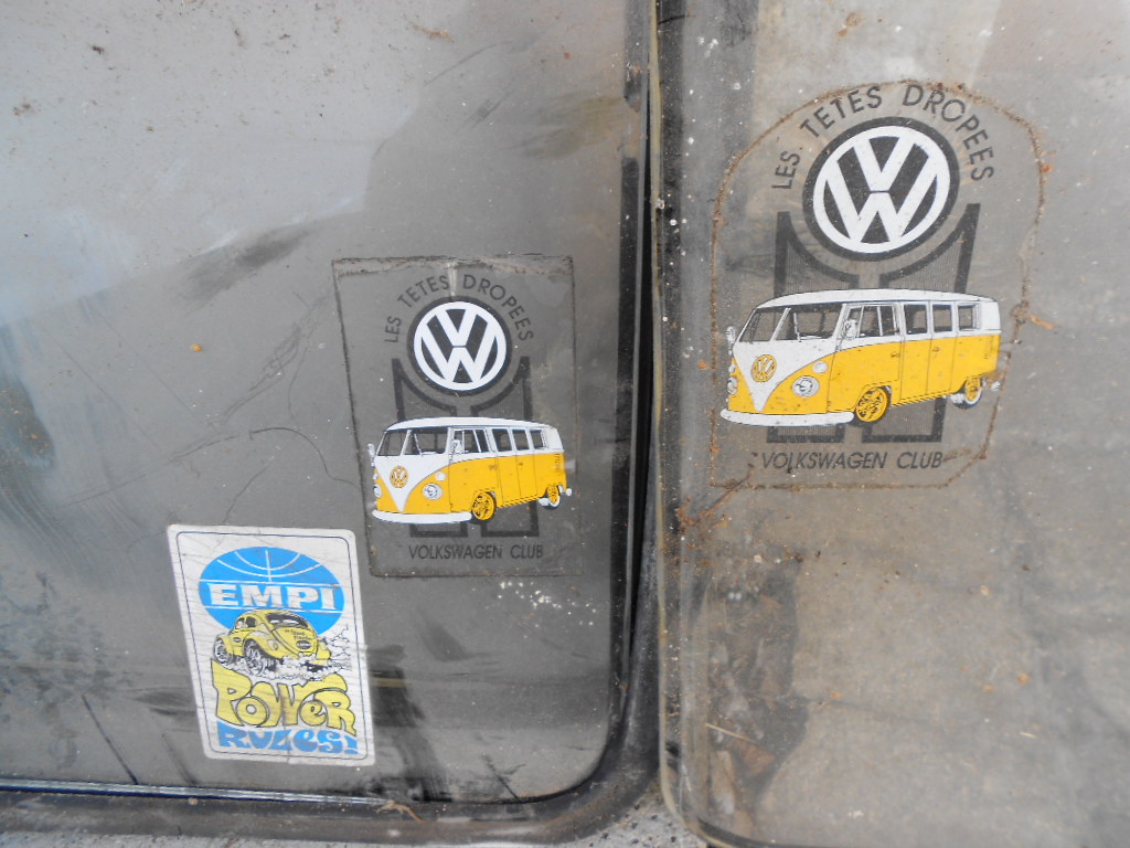

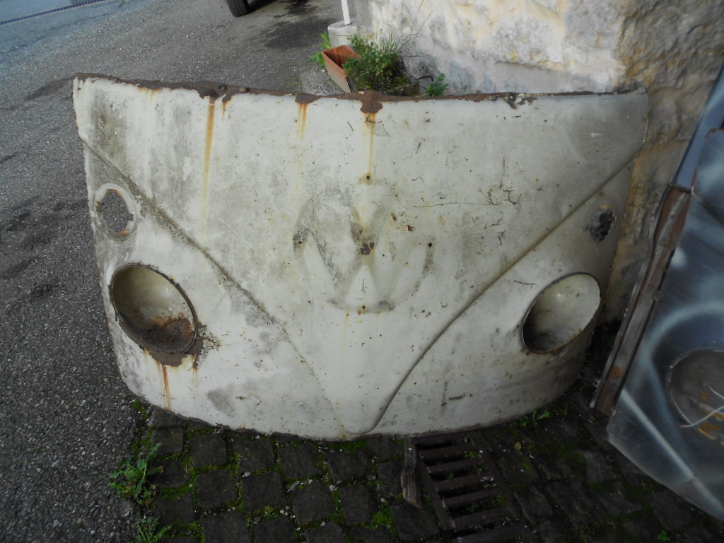

Salut.

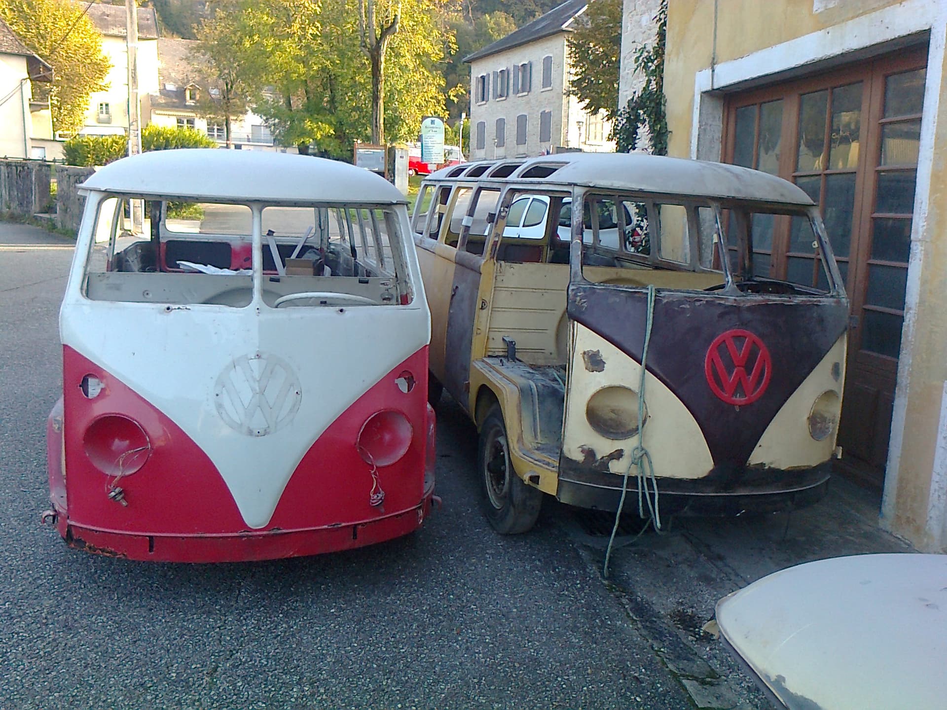

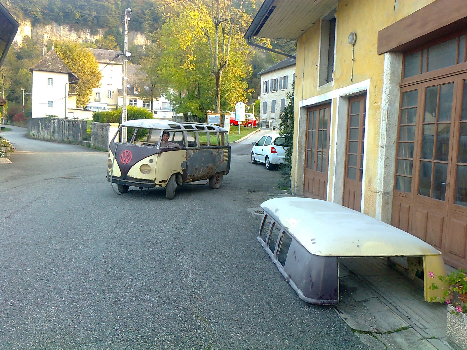

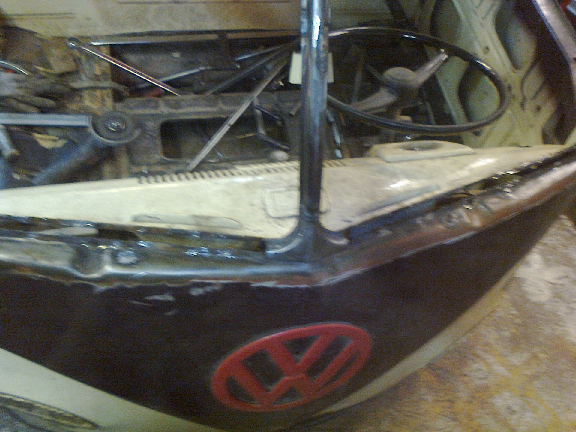

On aperçois le logo Volkswagen un moment sur une photo.
Mon T2b en est dépourvu.
1/ Est-ce le même entre Split et T2b
2/ Celui-ci est-il à vendre.
Topette

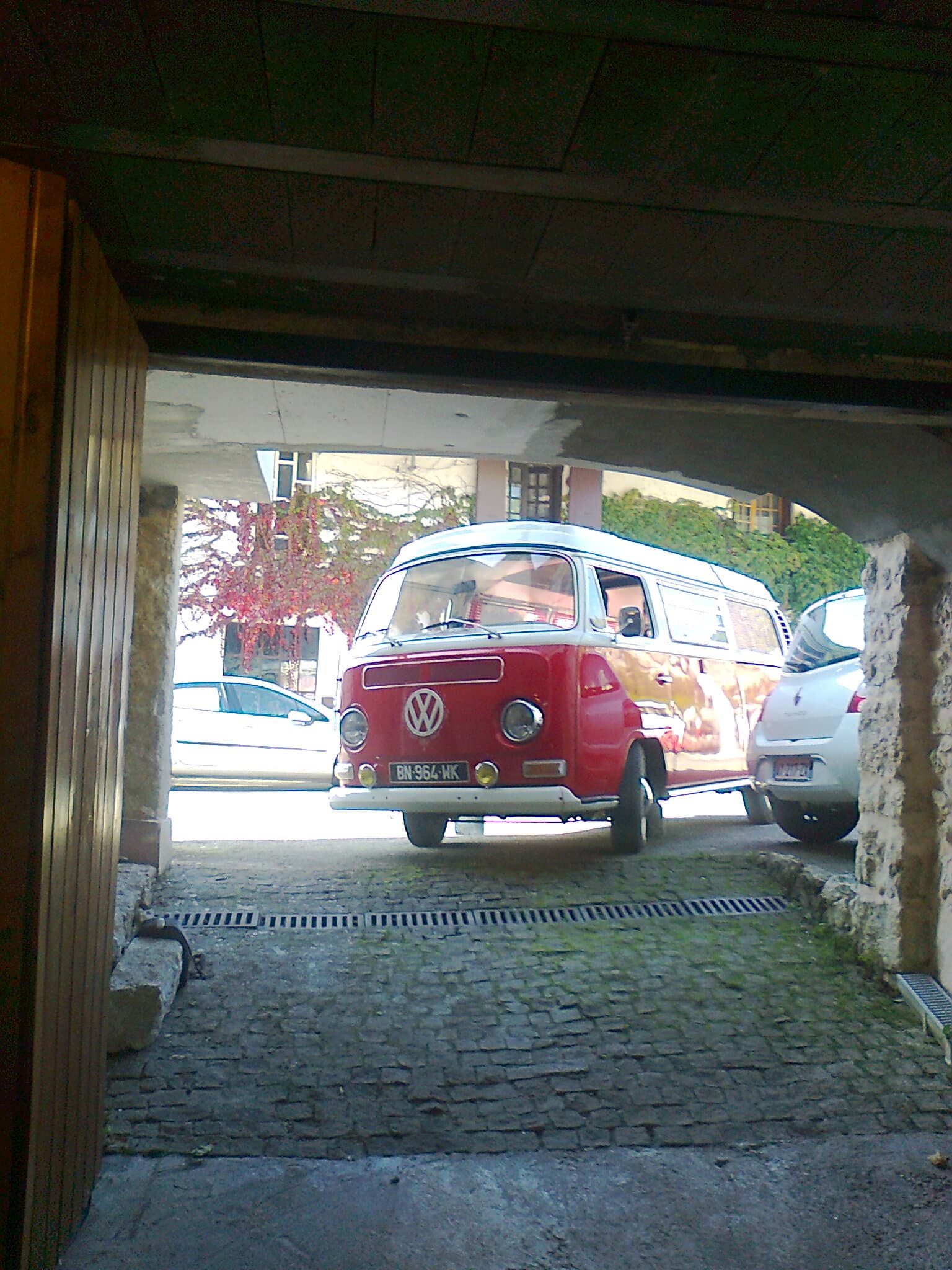

Le T2B n’a jamais eu de logo Volkswagen, à part le sigle VW sur la face avant.
Et en plus, celui-ci est réservé pour mon T2A… :wink:

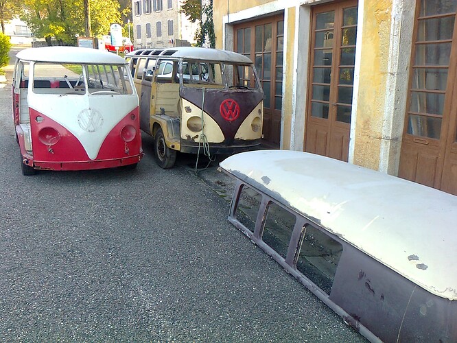

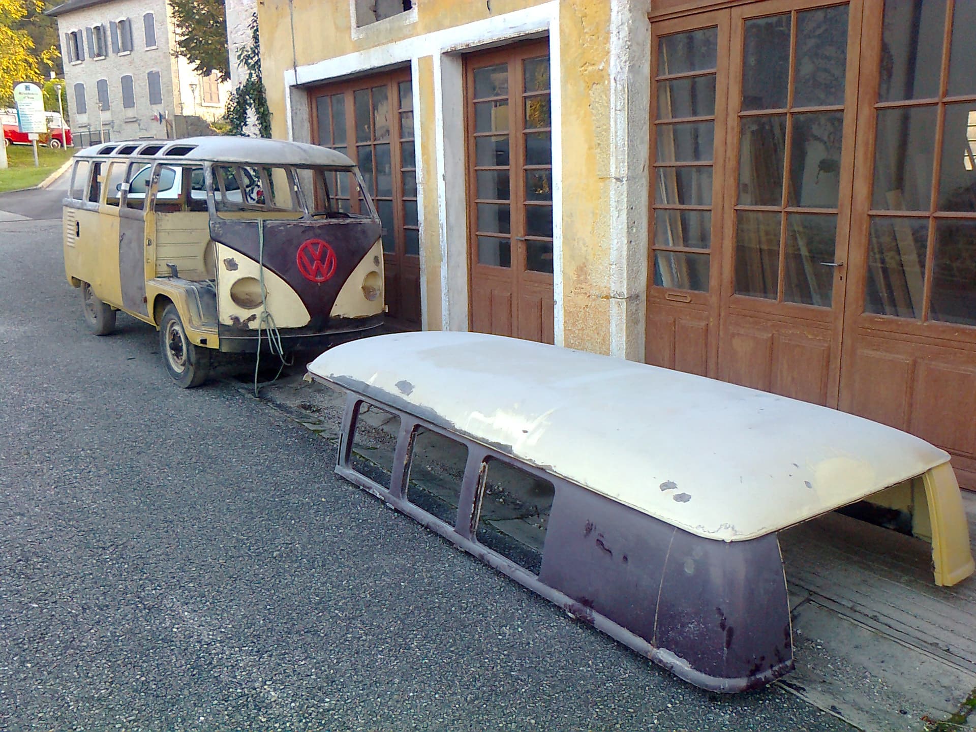

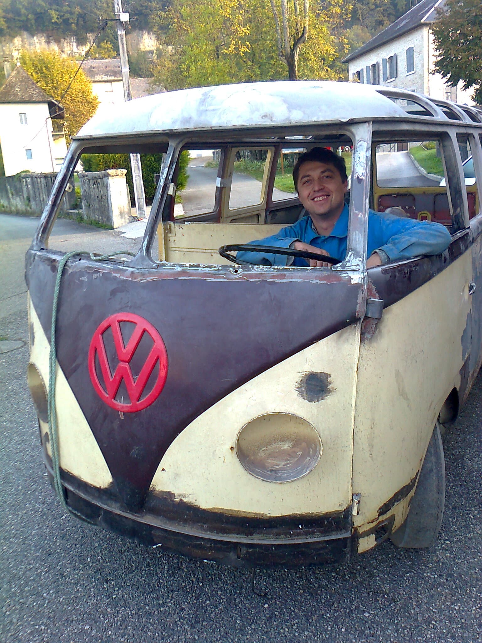

tout le monde l’a vu ce logo…
pierrox a été le plus rapide.
vue que je lui suis redevable d’une nuit chez lui dans son garage en 5eme sous sol, je lui donne bien volontiers
ils savent accueillir les copains de Paris !

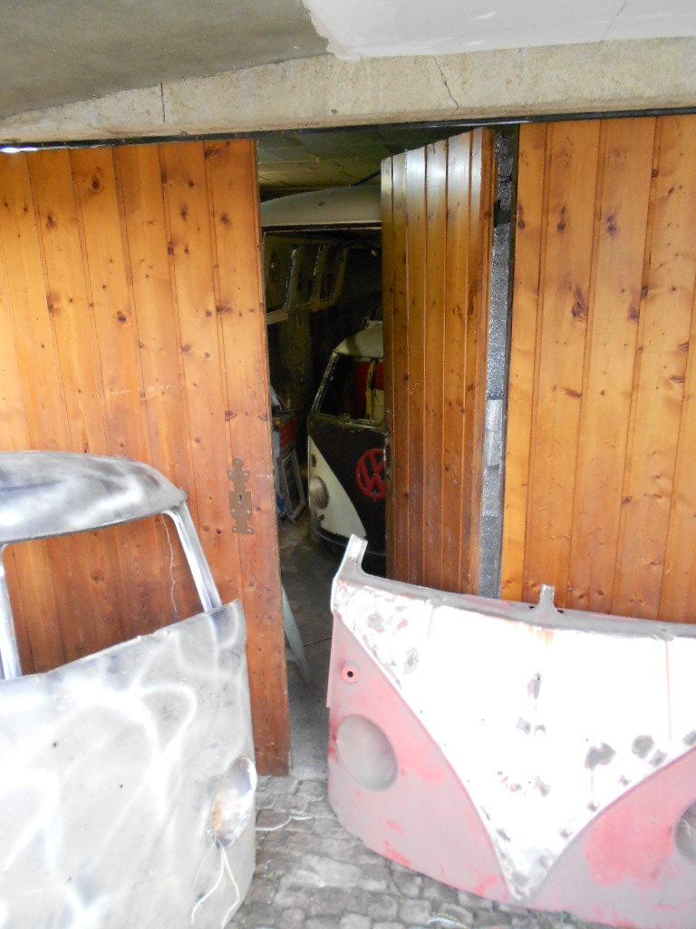

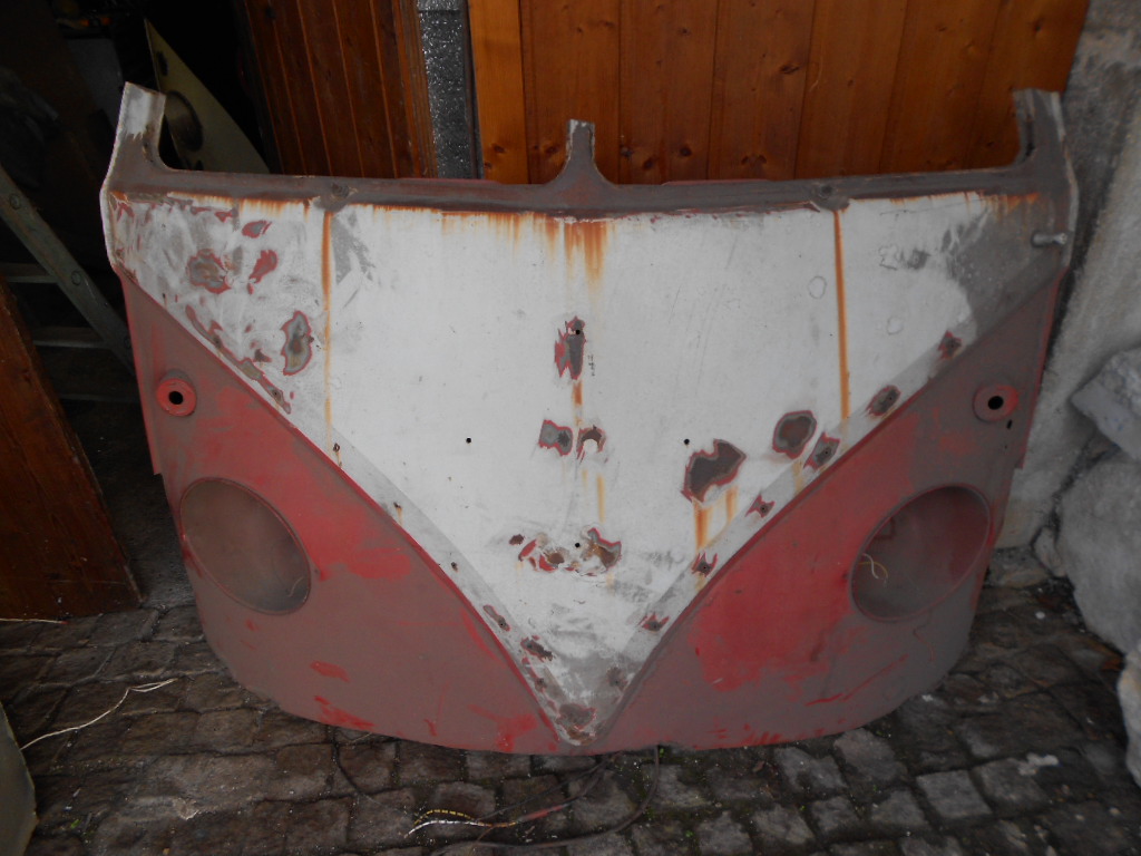

la face avant Complete avec le bout de toit va servir à redonner un visage au split 55 en cours de resto qu’on peut voir sur ces pages.(à l’époque je voulais en faire un bar)

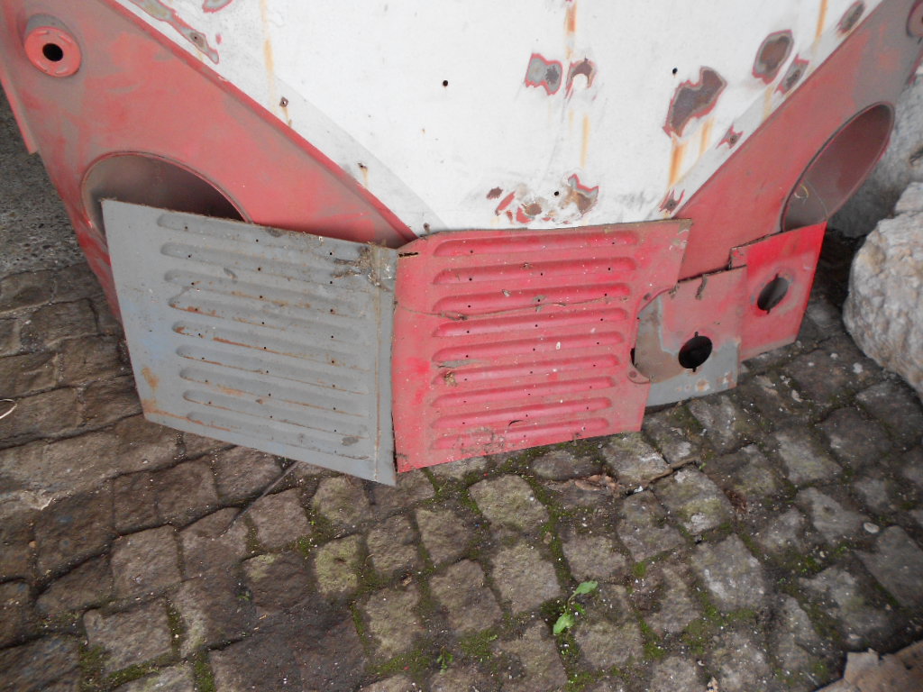

il me reste finalement que la face avant blanche avec son tableau de bord, les louvers .

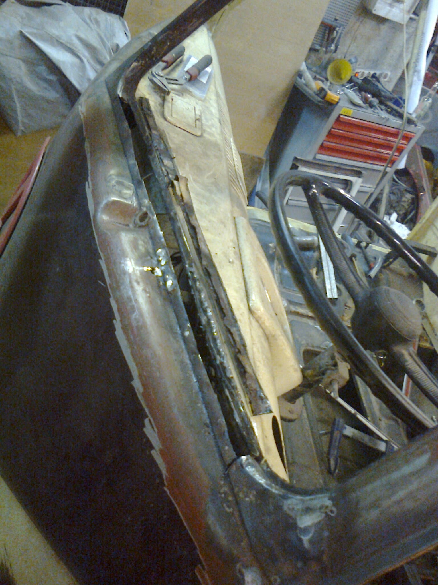

hier soir j’ai encore sortie la disqueuse

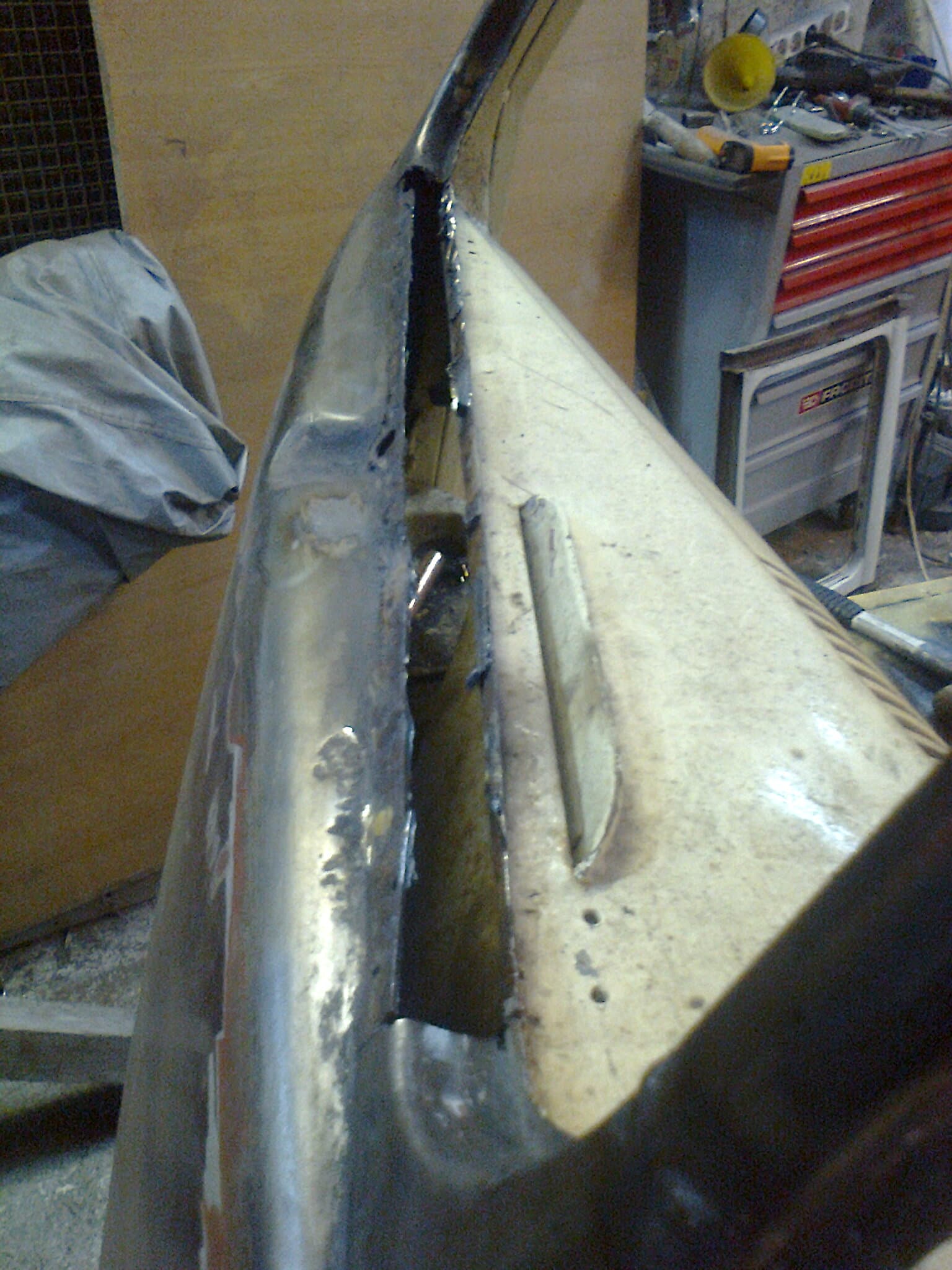

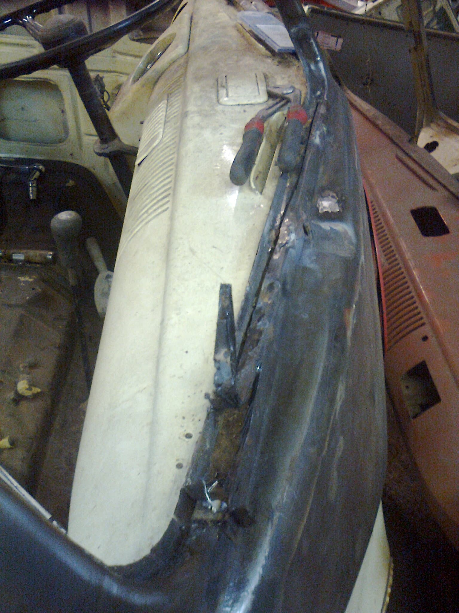

le bas des pare brise est magouillé, ça ne me plait pas ce millefeuille.
une commande chez SK (déjà 4008 euros en 1 mois…)
et hop on coupe.

le « mille-feuille » au niveau du pare brise est d’origine: retour de la face avant, retour du tableau de bord, entourage des pare-brise
ce sont des pièces basiques à faire, avec le matos que tu as(par le biais de ta boite) pourquoi les acheter???

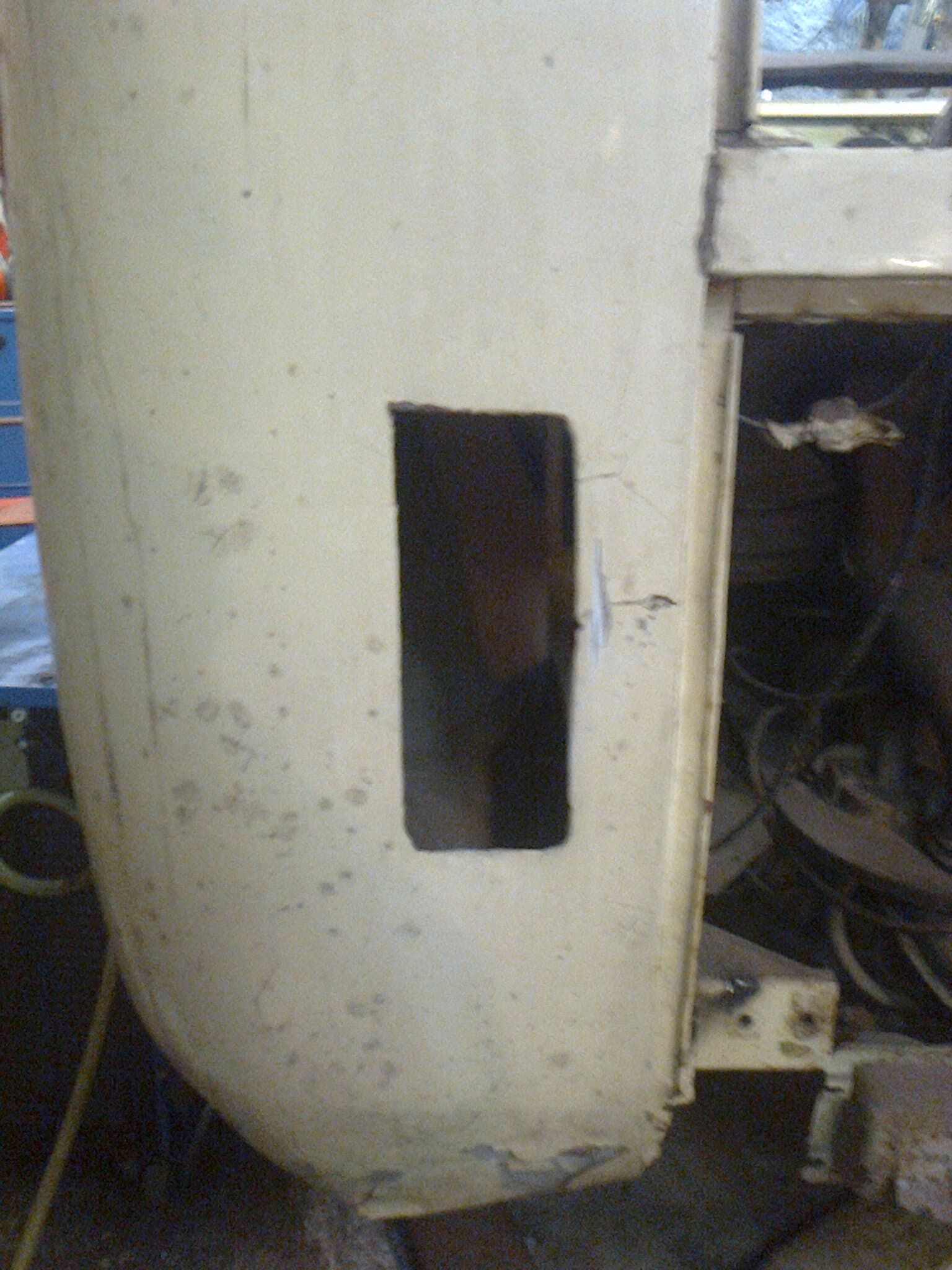

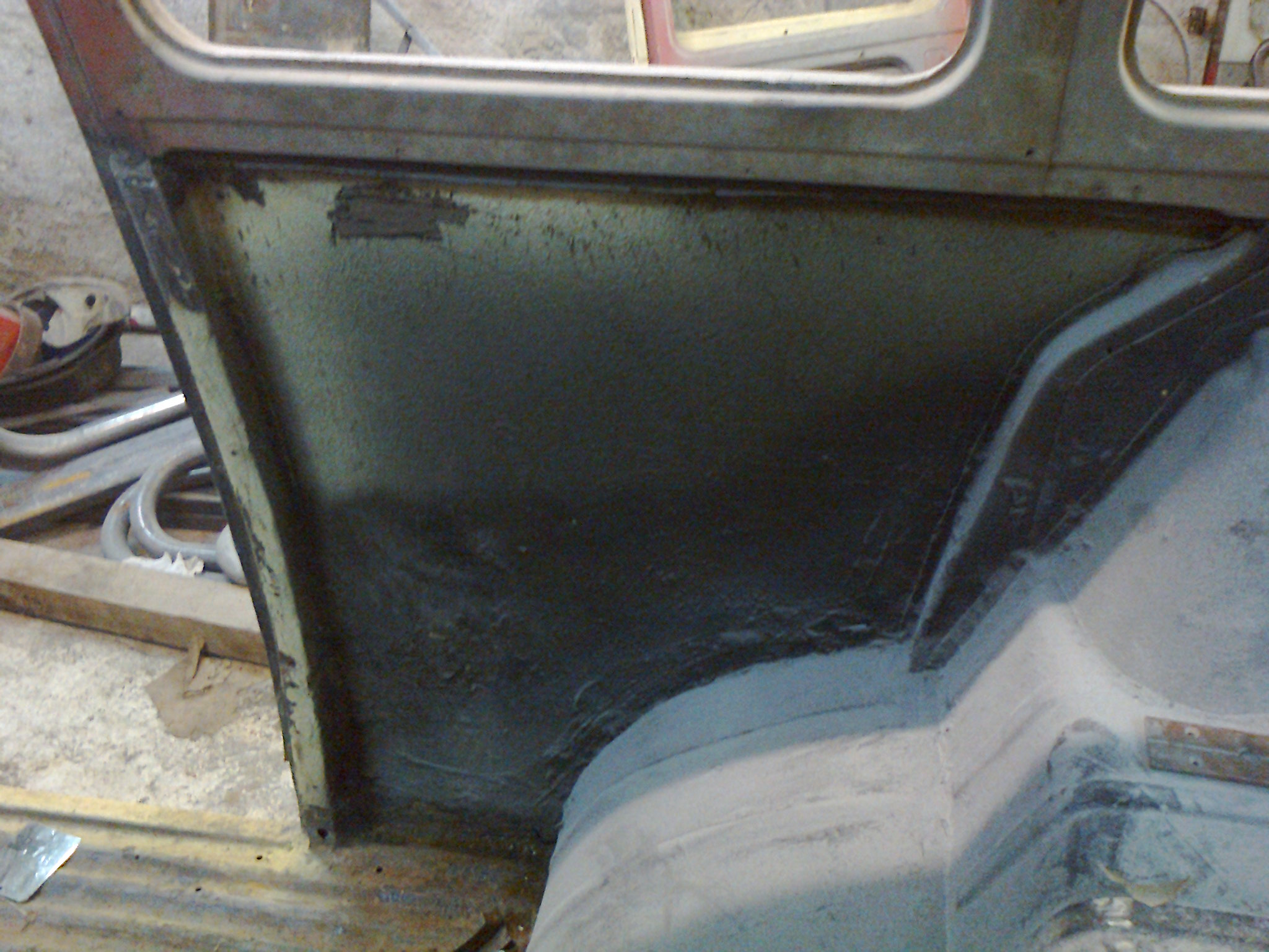

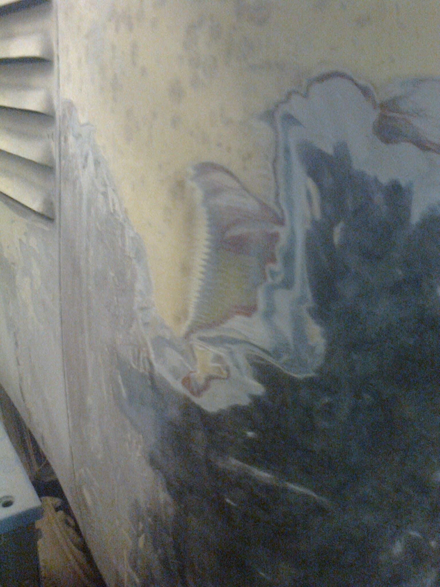

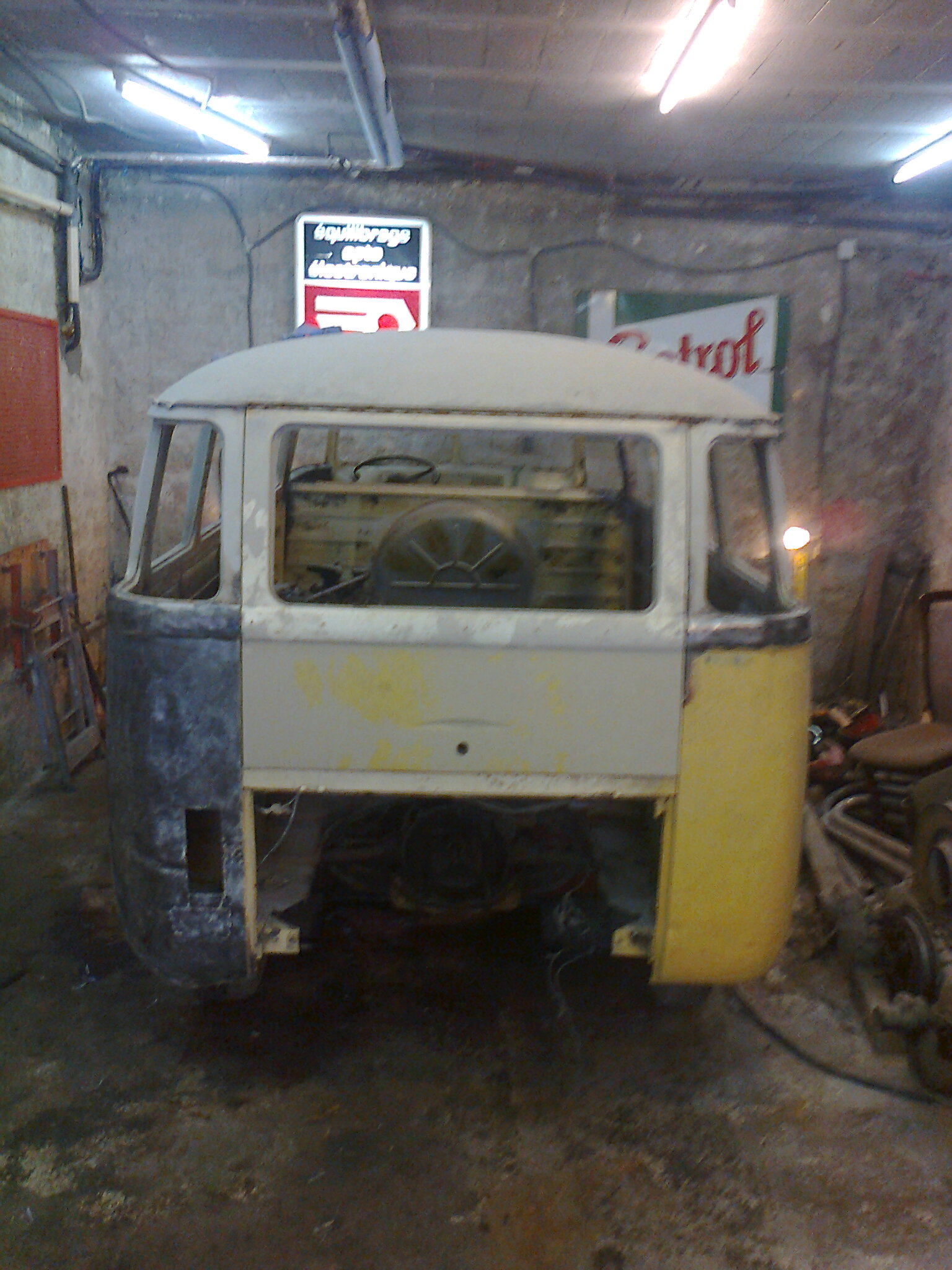

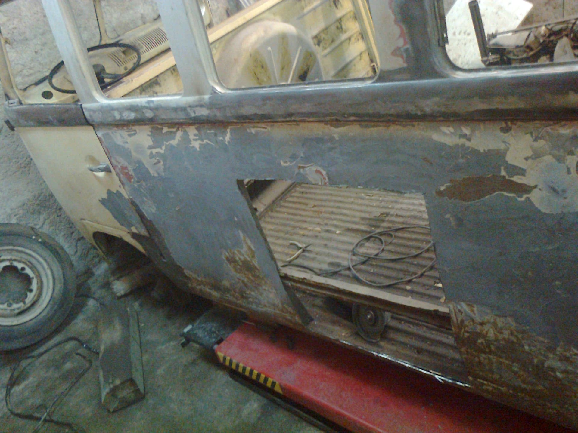

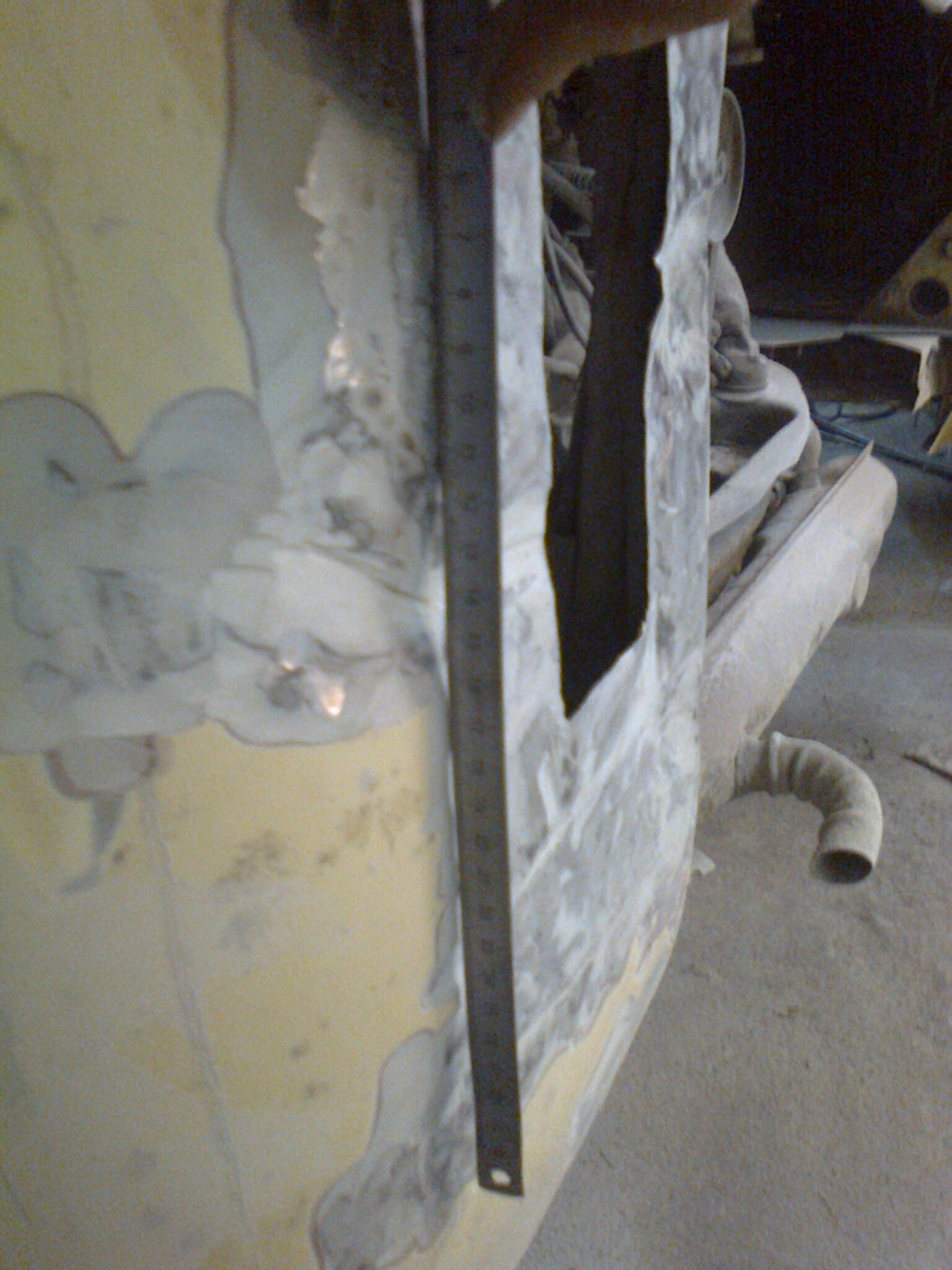

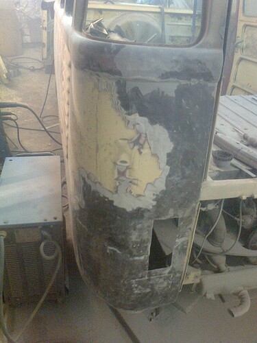

j’ai commencé à m’occuper du cucul du split 57
des p’tites fissures à coté du jolie feu arrière me faisait craindre le pire.
j’ai rien contre le travail des portugais concernant la faïence, mais pour la carrosserie c’est pas des dieux.
bon aller, je sort mon outil préféré, la disqueuse vous vous seriez douté
bon dieu, elle est où la tôle j’enfume tout
j’ai du sortir pour respirer.
saint tofère priez pour nous !
une fois les vapeurs dissipées, la belle découverte, Miguel le carrossier devait passer du mastic à la truelle.
10mm c’est quand même abusé, même pas foutu de décabosser avant de mastiquer, à cet endroit c’est pourtant pas compliqué

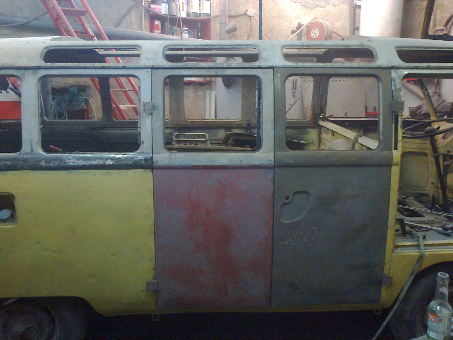

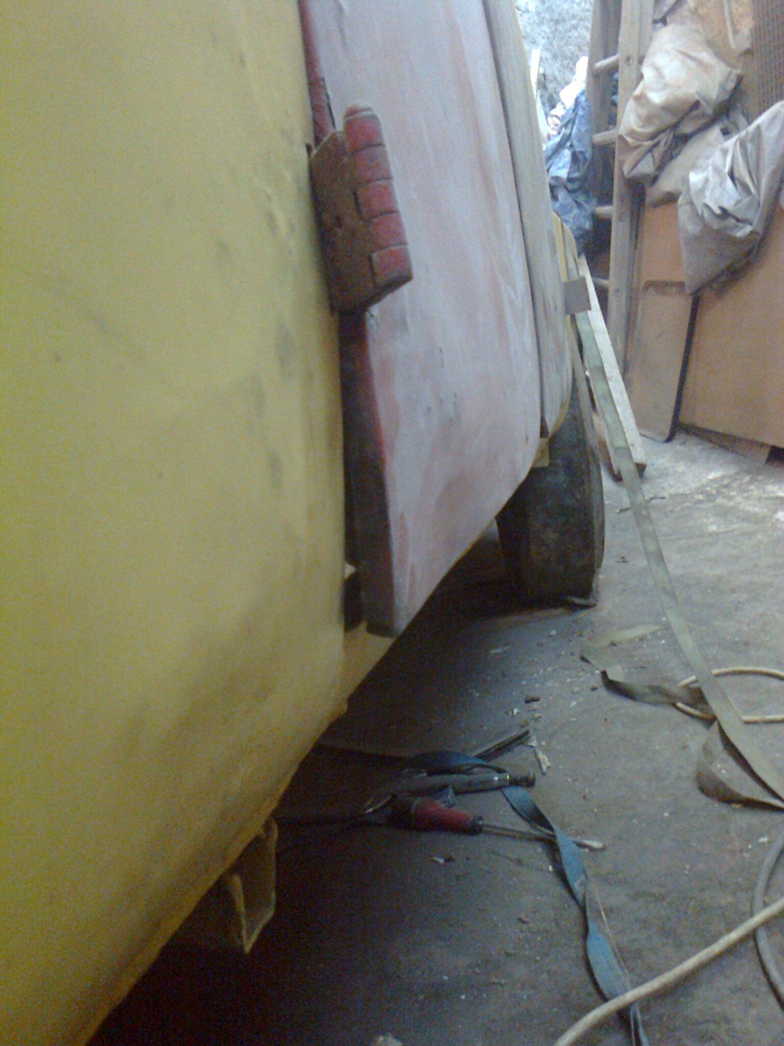

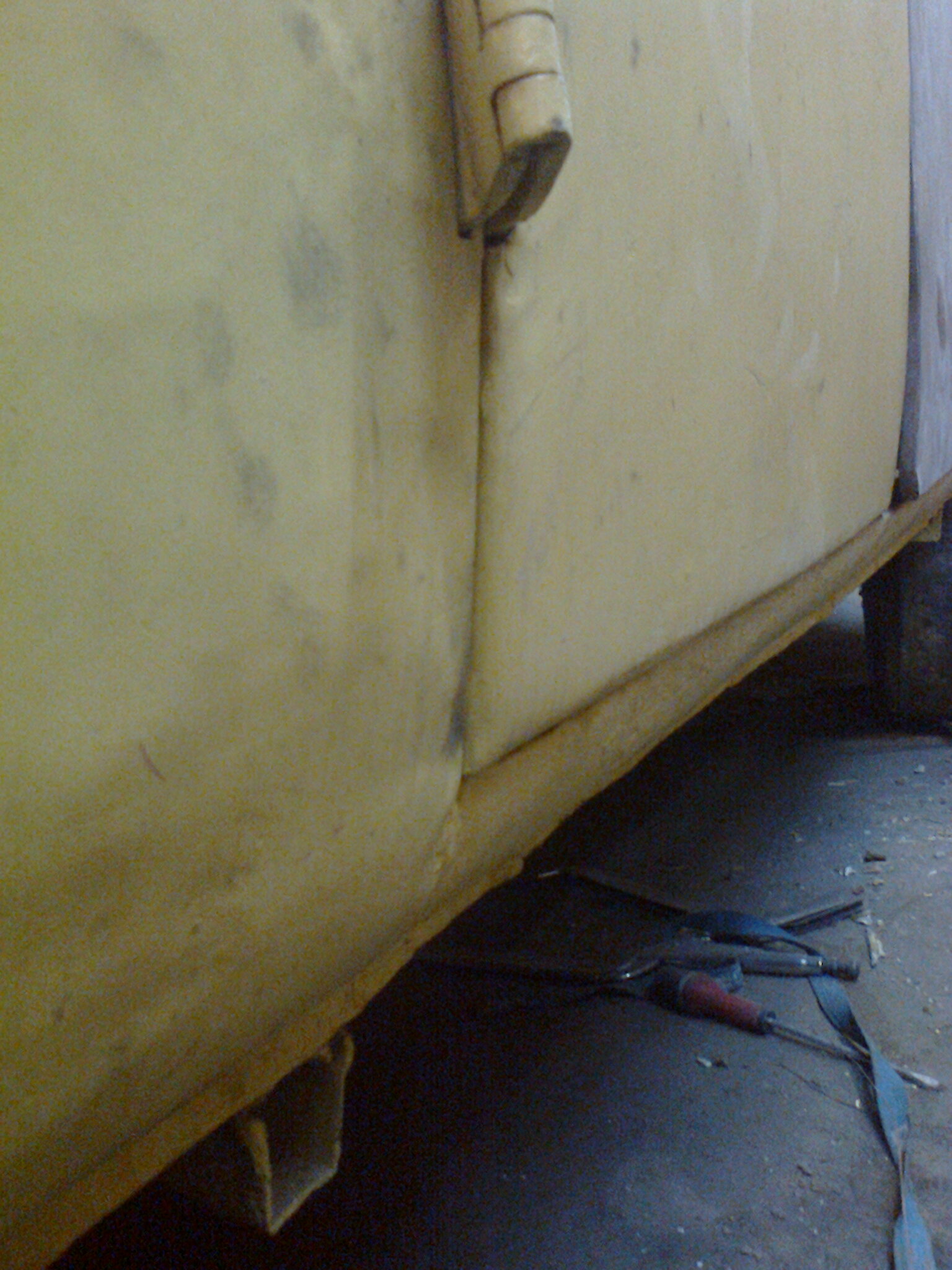

après pour me remonter le moral j’ai fais des essayage de portes latéral, super il y a rien qui va
les rouges du samba pourtant en super état visuel, je comptait mettre celle là…
les jaunes du 57 ressoudées de partout ont l’air mieux mais j’ai pas l’impression que le flanc soit bien droit, donc j’ai des gros doute sur le galbe
j’aviserais à réception des flancs neuf, à savoir quel portes je met
en tout cas j’ai du boulot pour tout mettre bien droit sachant que le cadre dormant est impeccable
oui pour Djoul, la porte avant est de 60, sur le 57 il ne doit y avoir aucun emboutie de poignée (je lui coupe l’herbe sous le pieds là)

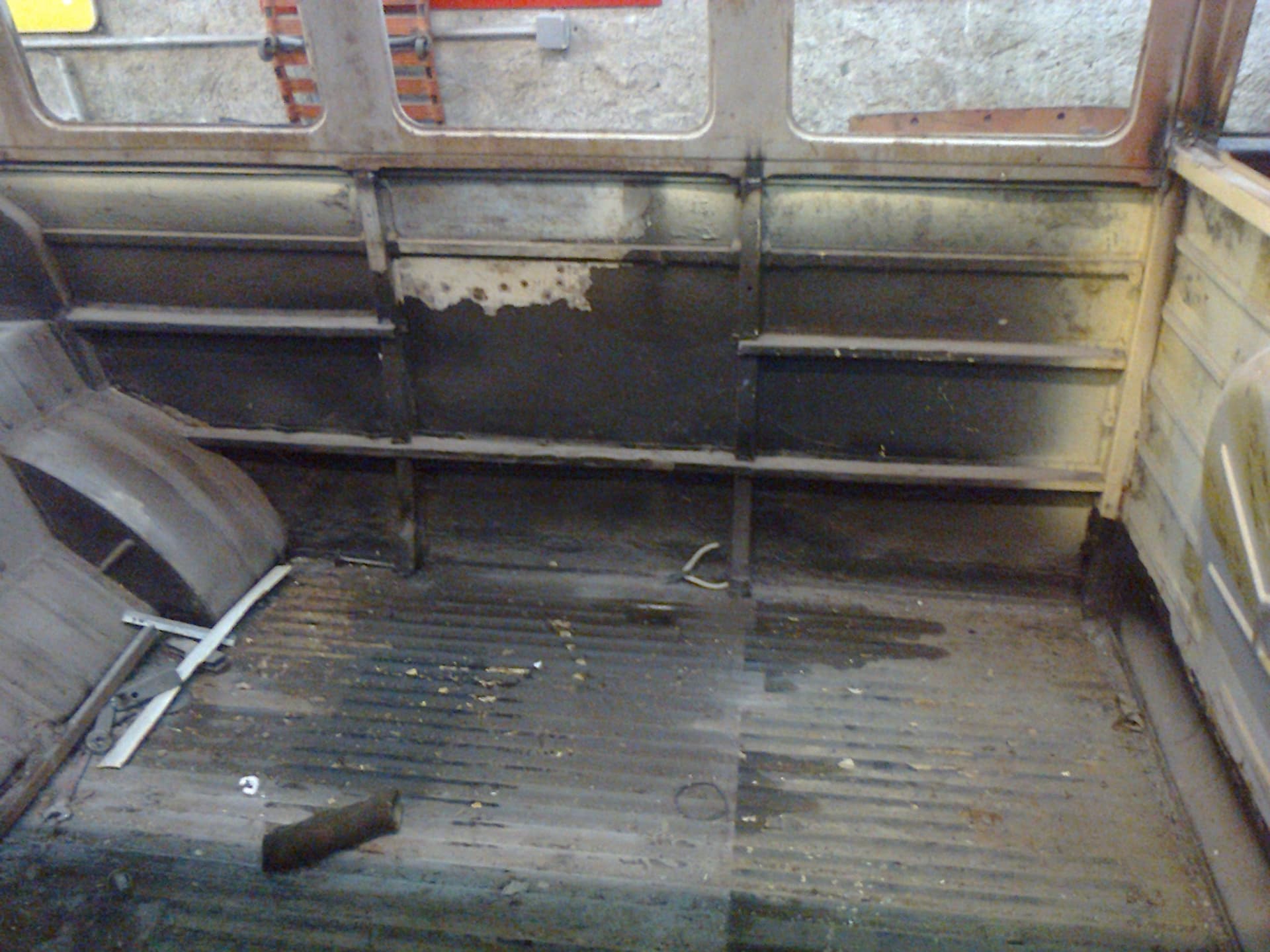

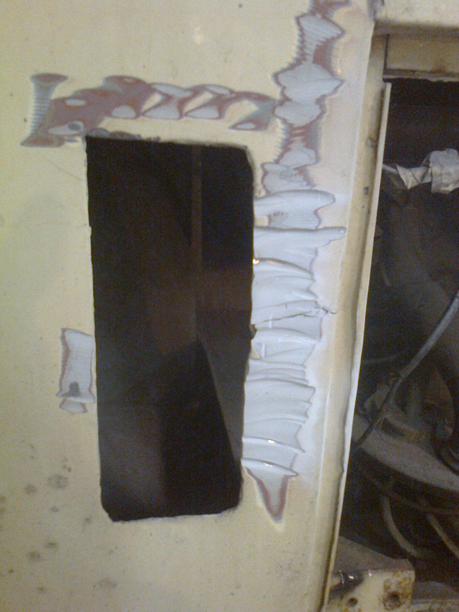

il y a une de ces couche de mastique…
à la disqueuse faut virer tout ça, y a épais.

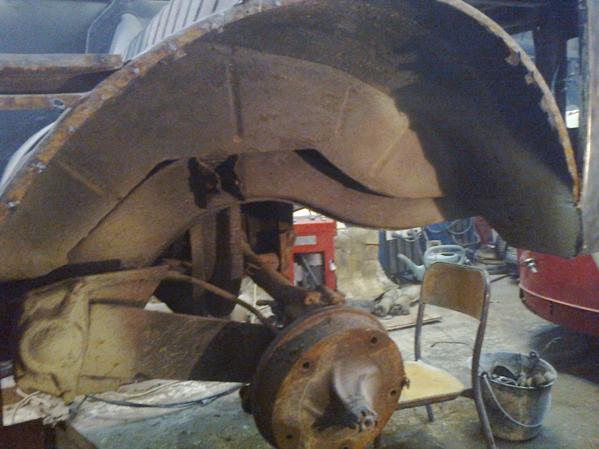

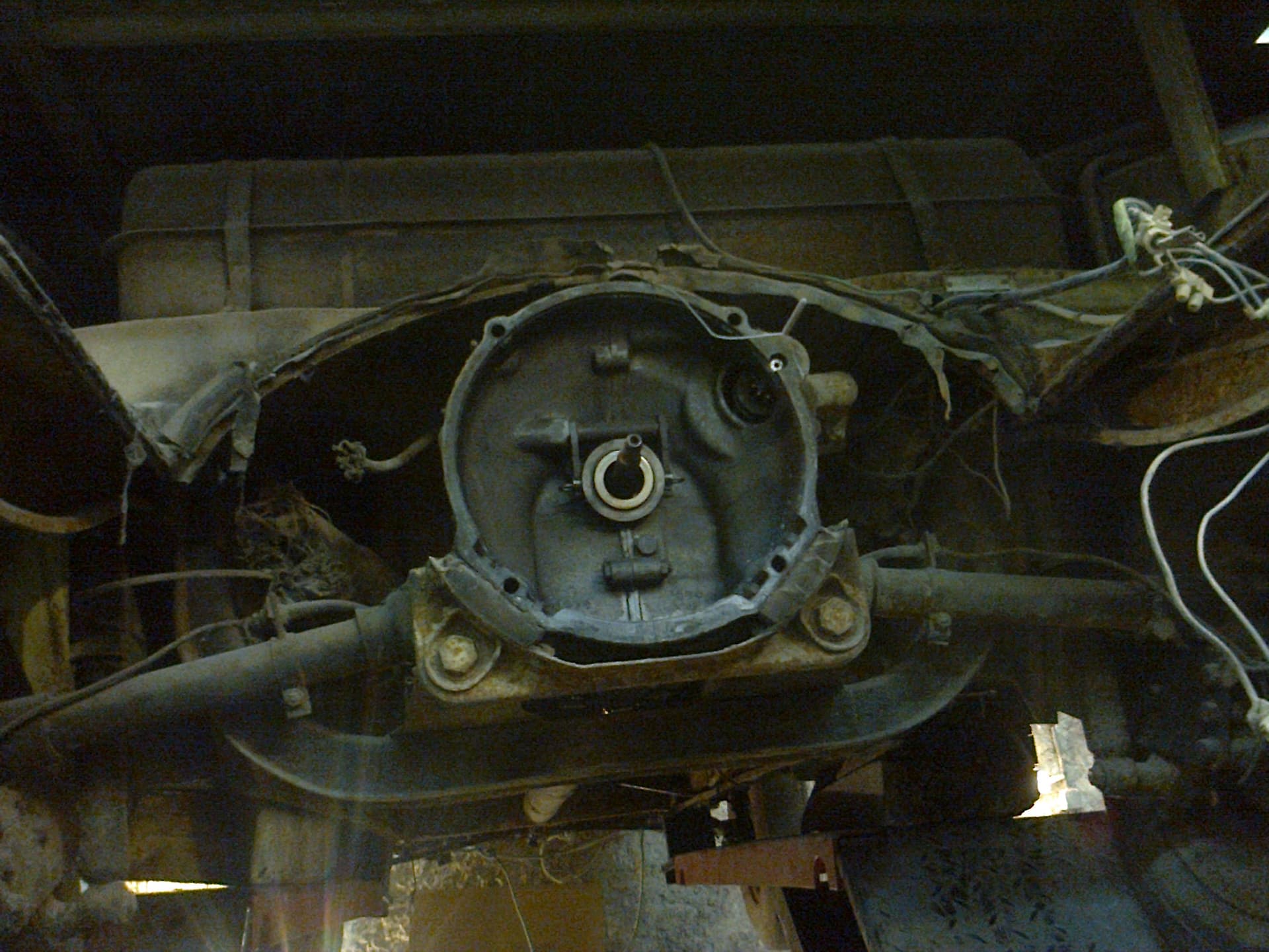

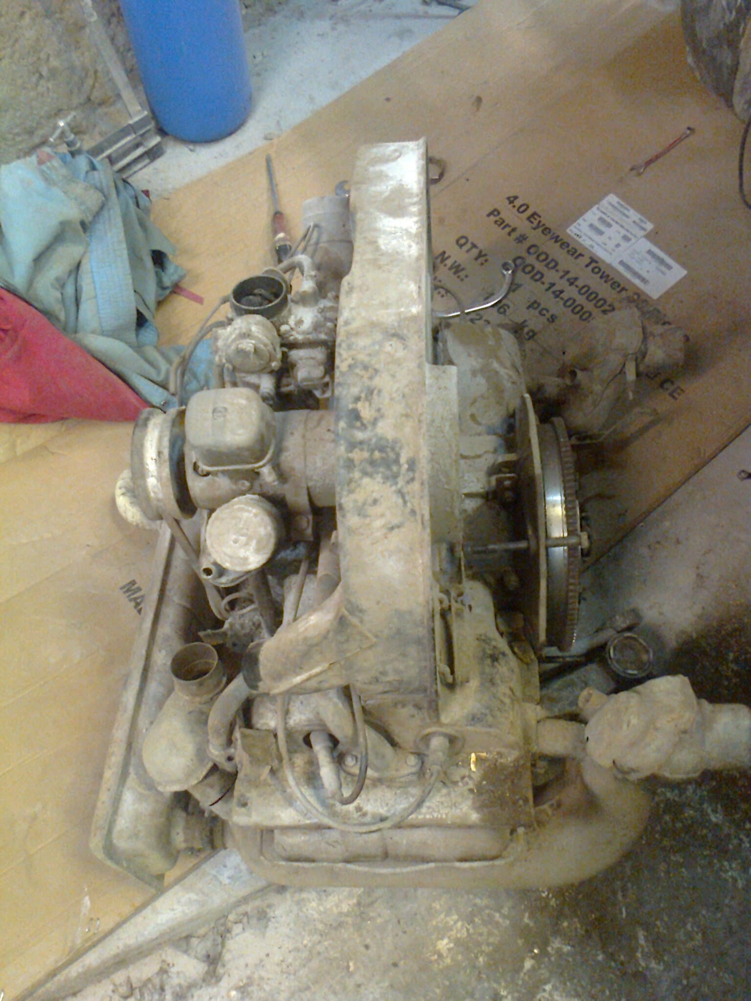

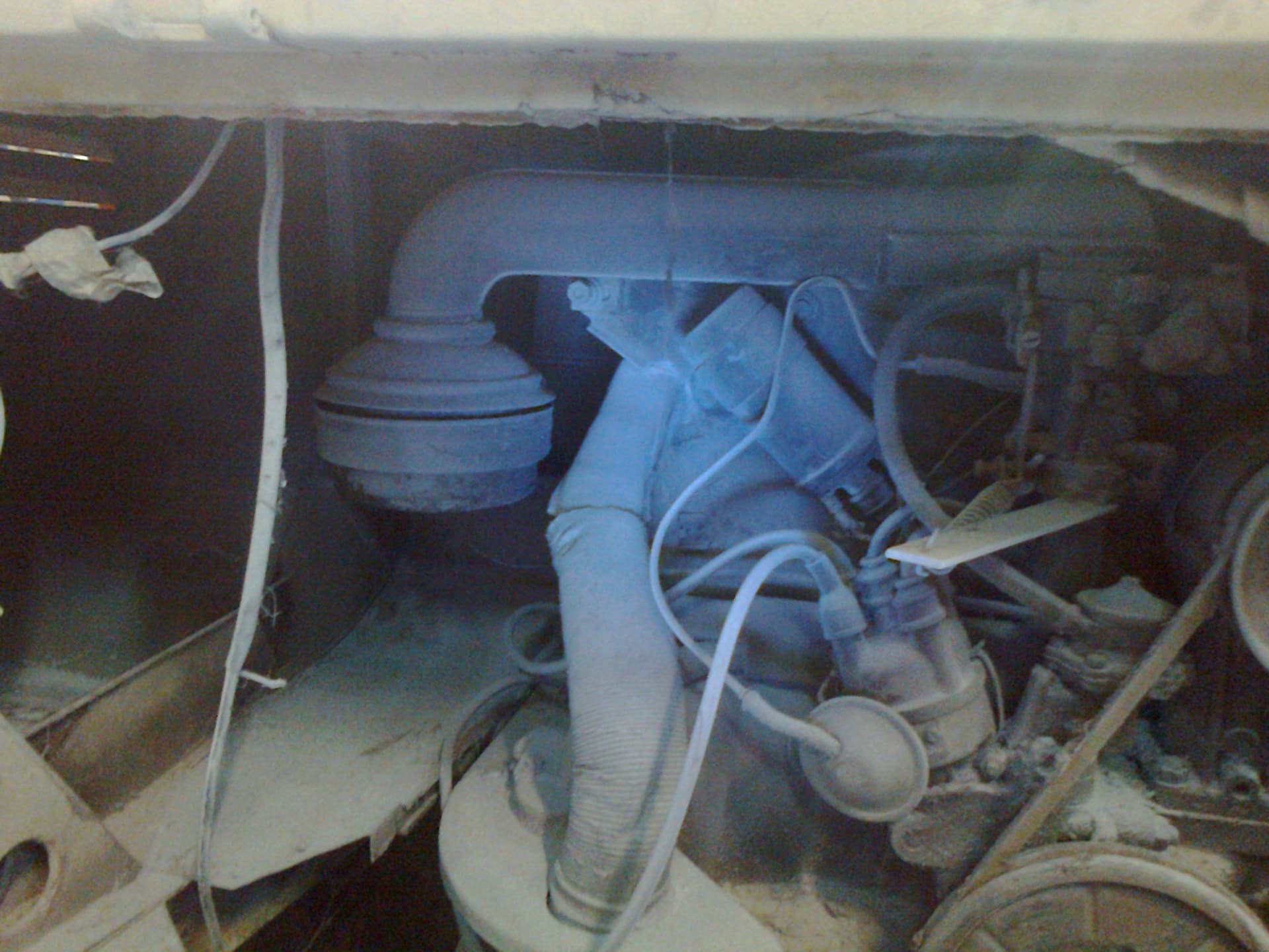

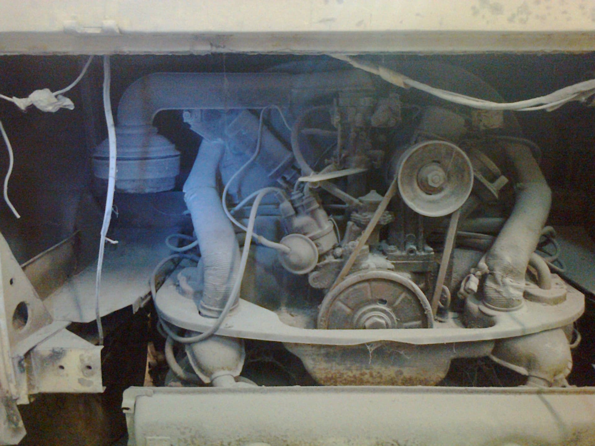

après j’ai enlevé le moulin, quel galère.
ça fait longtemps qu’il a pas bougé celui là…
ces connard ont perdu la vis longue qui tient le démarreur et l’on remplacés par une vis à tête de 15.
résultat elle tournait derrière et pas moyen de l’atteindre car le démarreur est énorme en 6v
2h pour tomber un moulin, j’ai réussi à démonter la tôle arrière pour atteindre cette vis (grippé évidement)
enfin bon il est par terre .

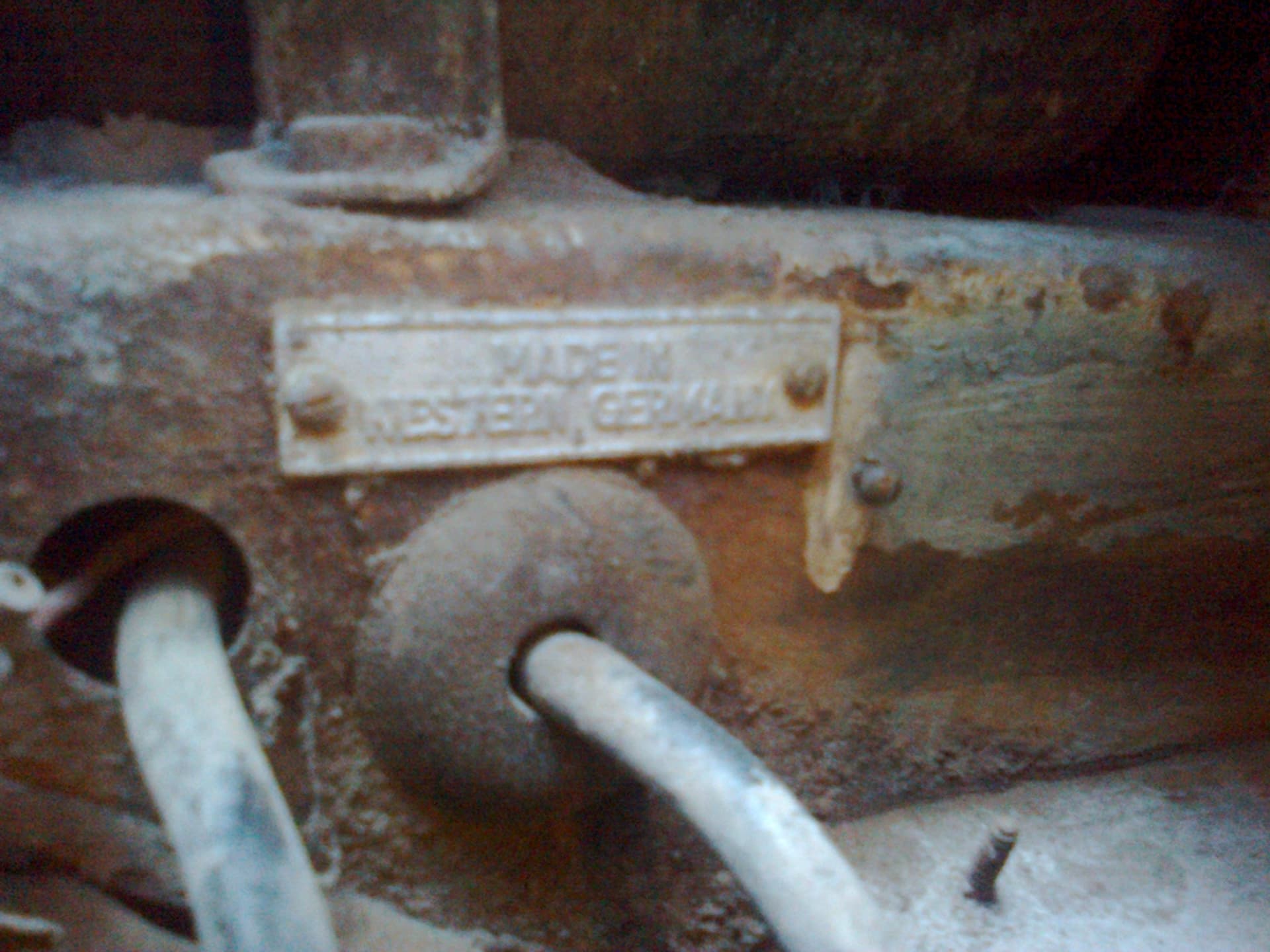

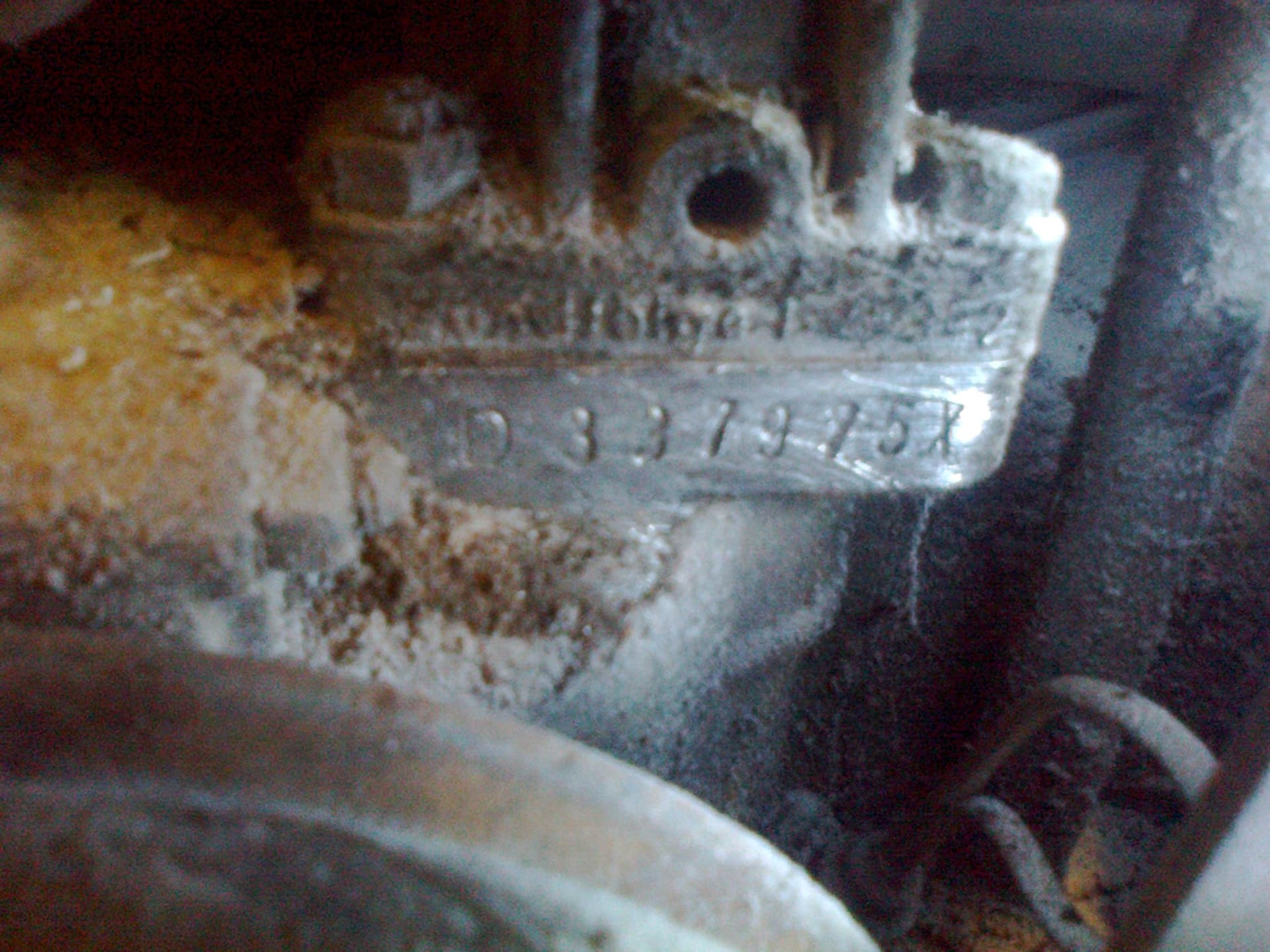

si quelqu’un a des info sur ce moteur, il parait très ancien
si je ne m’abuse les ambulances ont reçu plus tôt que les autres le moteur au pied de dynamo démontable
mon bus est de février 57 la boite est split case.

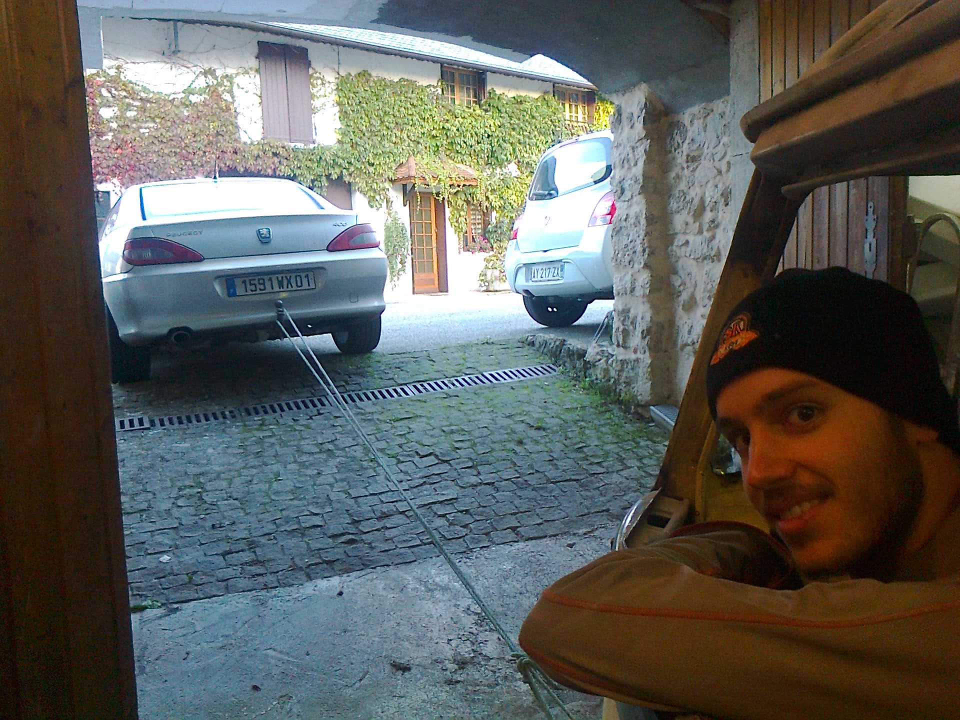

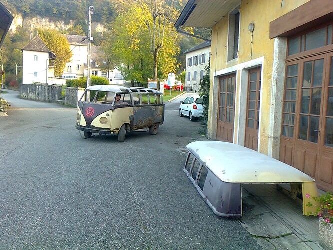

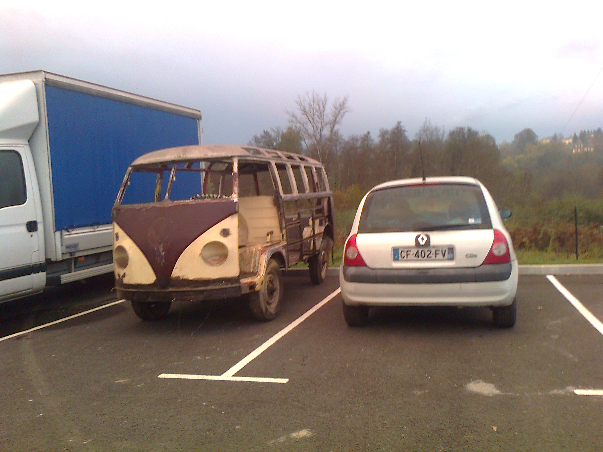

aller je file au sablage pour voir où il en est le gars et prendre des photos entre midi et 2, ça avance grave vite, ce matin je lui ai posé la caisse sur roues, elle devrait être fini ce soir.
demain je lui porte les ouvrants, j’était sûrement en sucharge ce matin, j’ai préferer faire 2 voyages car le plateau pése un ane mort et la 406 coupé ne fait que 1.5 tonnes.
vendredi je vais chez serial kombi chercher les panneaux de flancs tout neuf.
ha ha je vais enfin ,l’avoir ce samba de mes rêves. bientôt 20 ans qu’il me fait fantasmer ce bout de tôle.

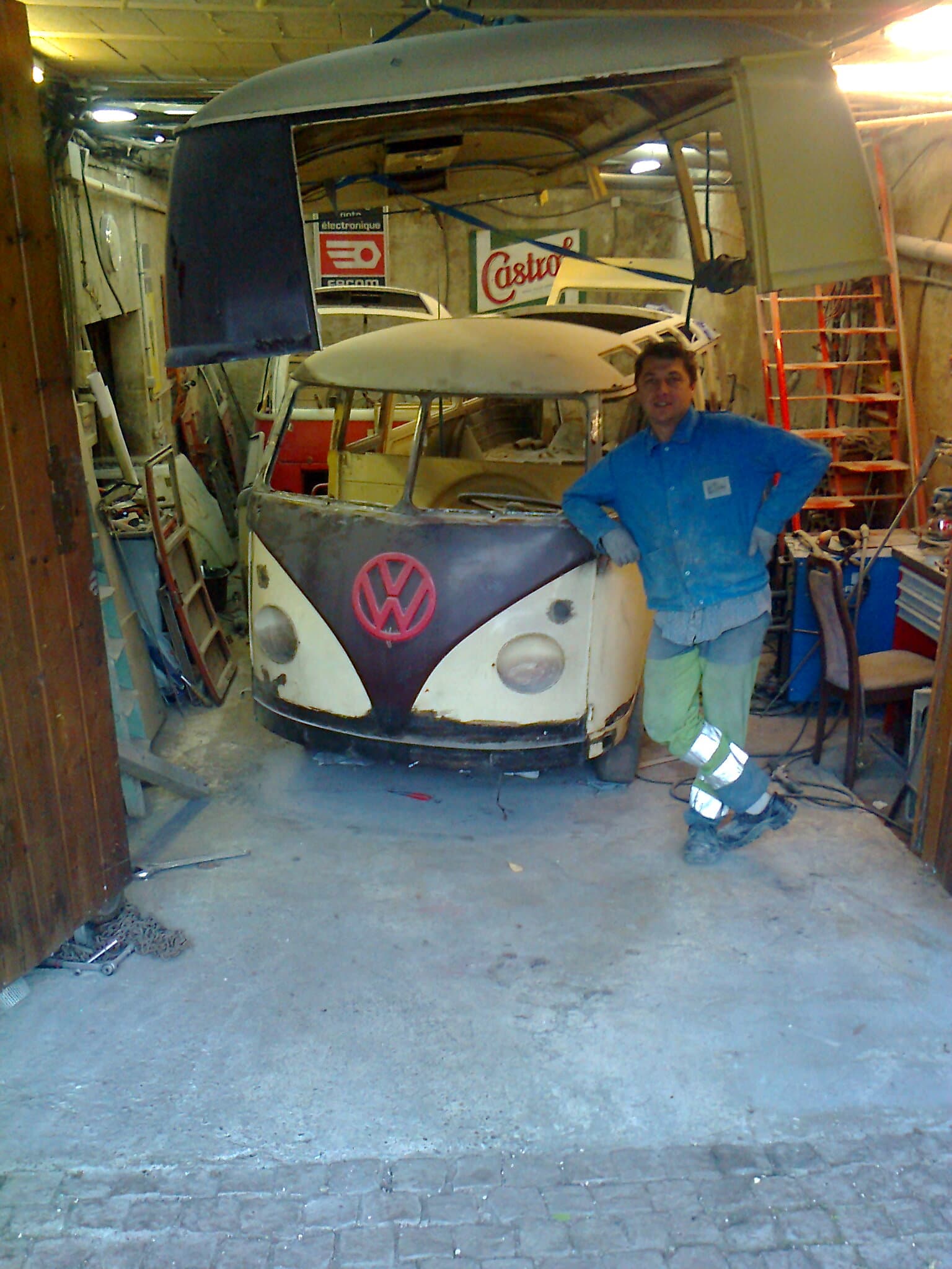

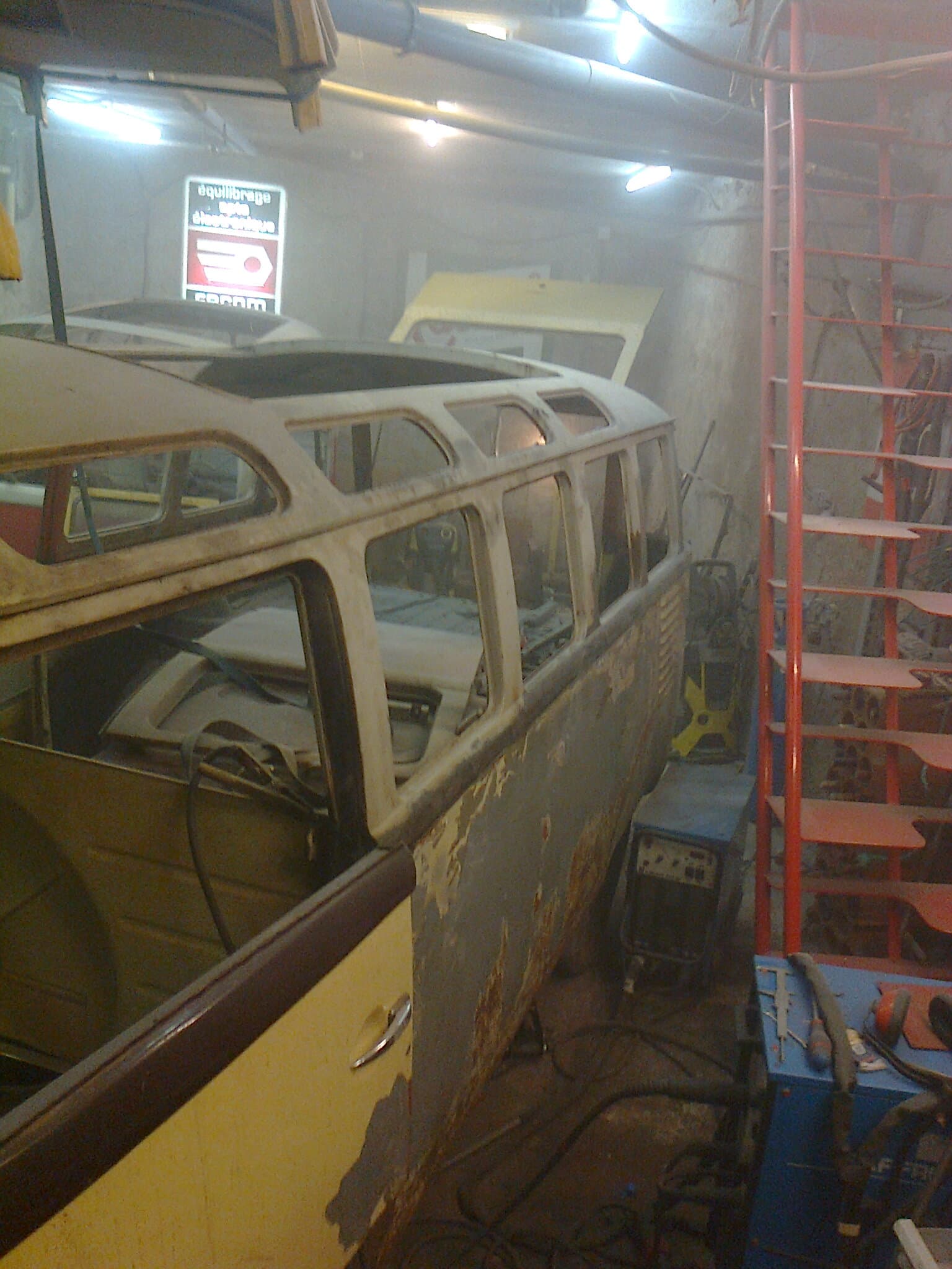

le troupeau de combi qui joue aux chaises musicales

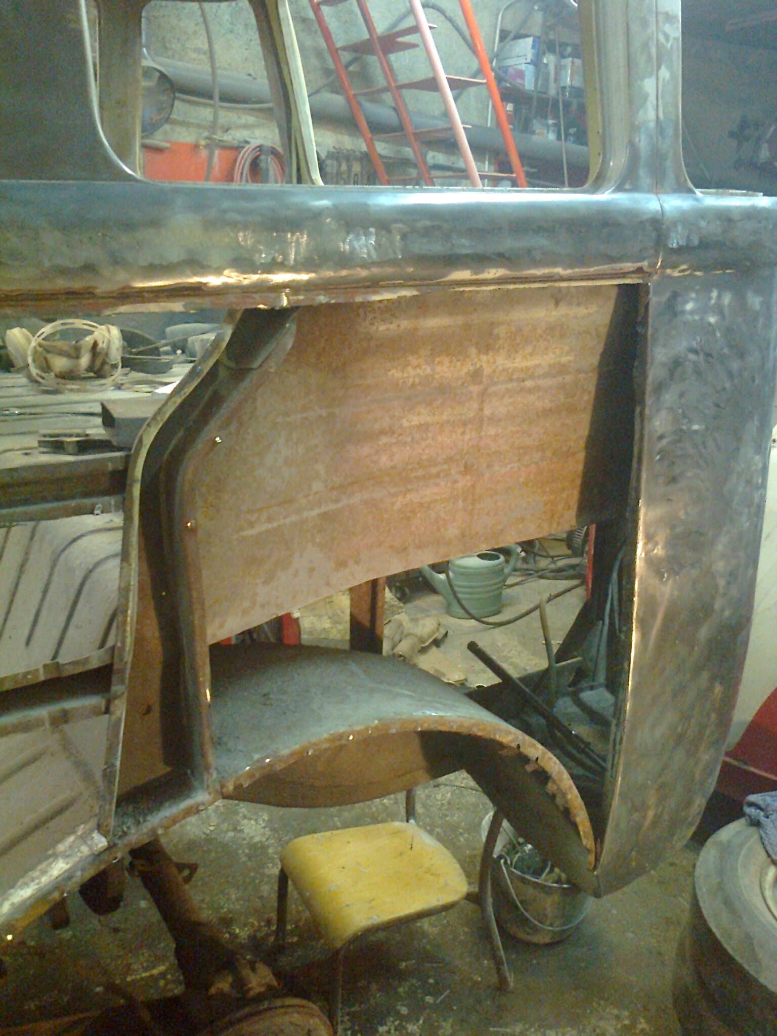

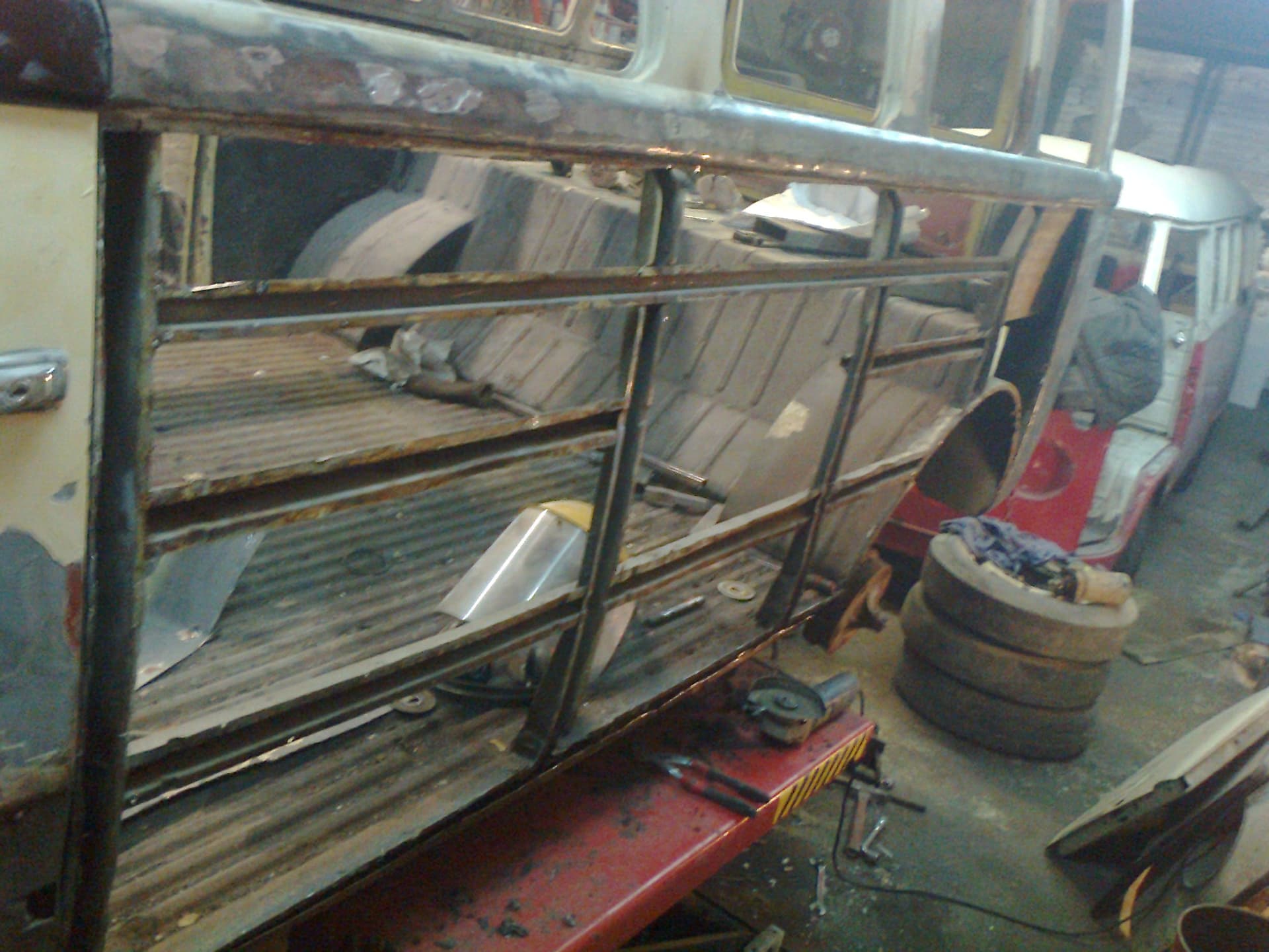

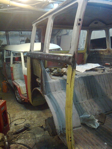

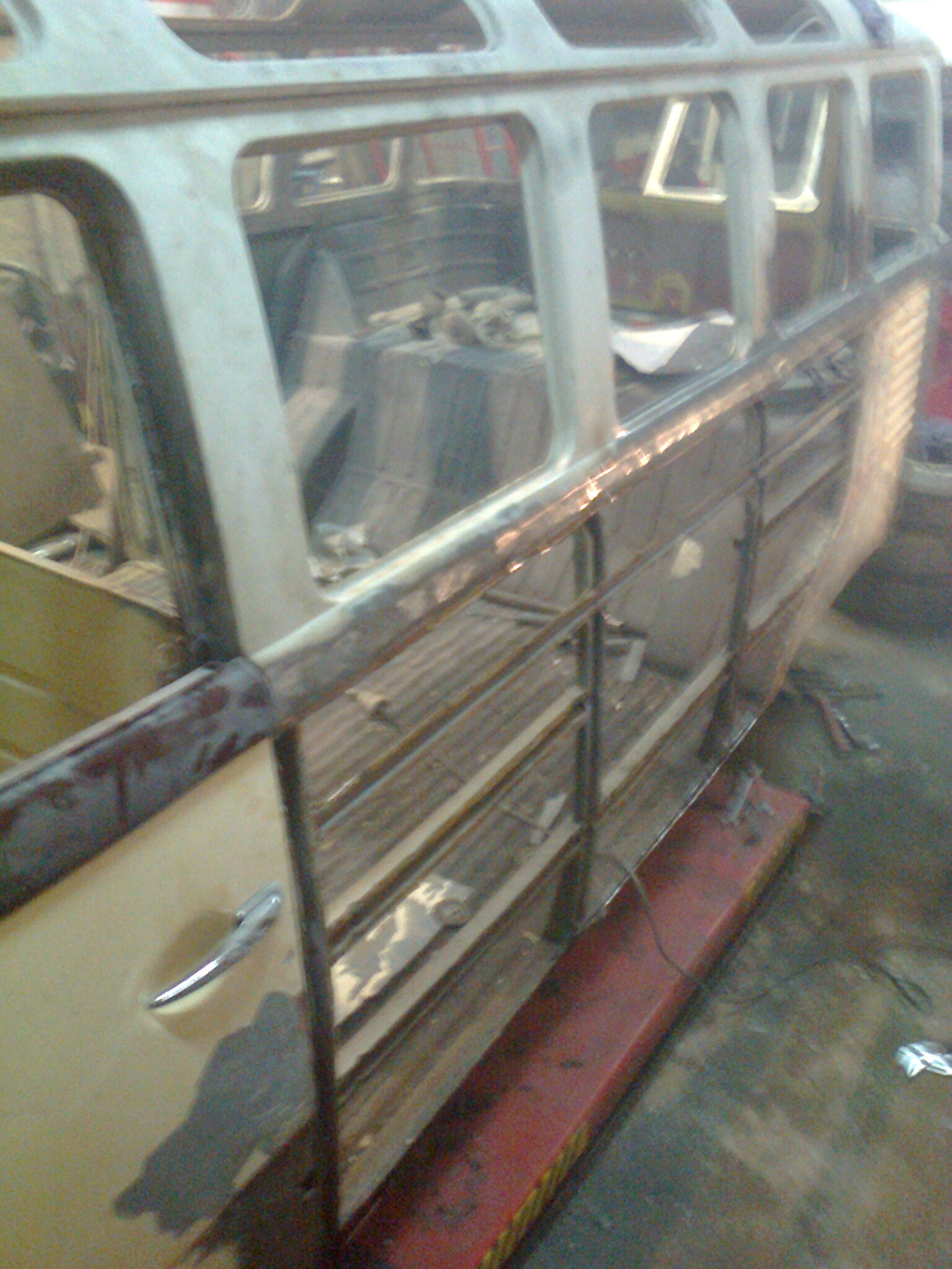

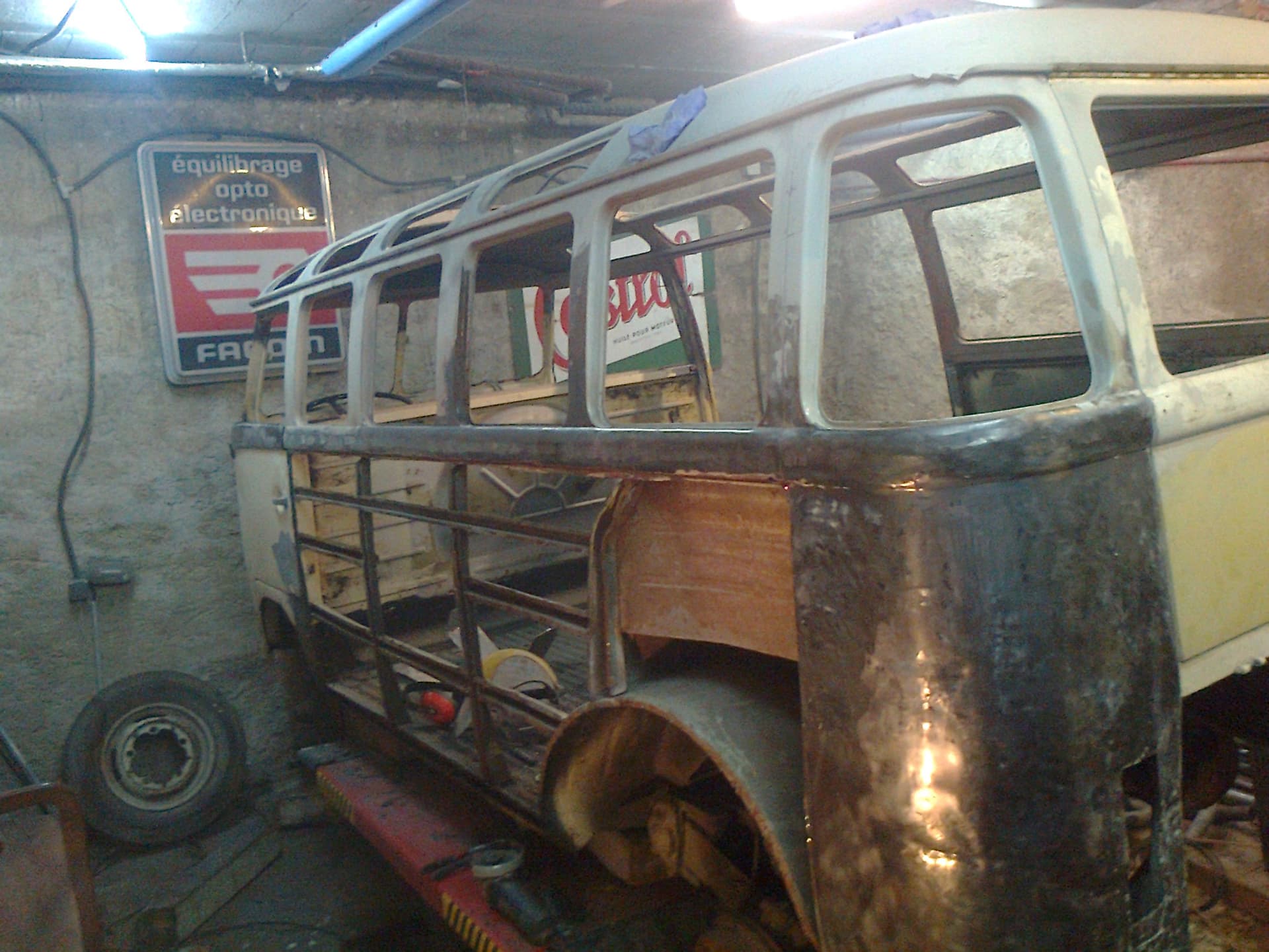

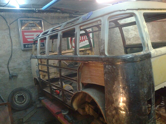

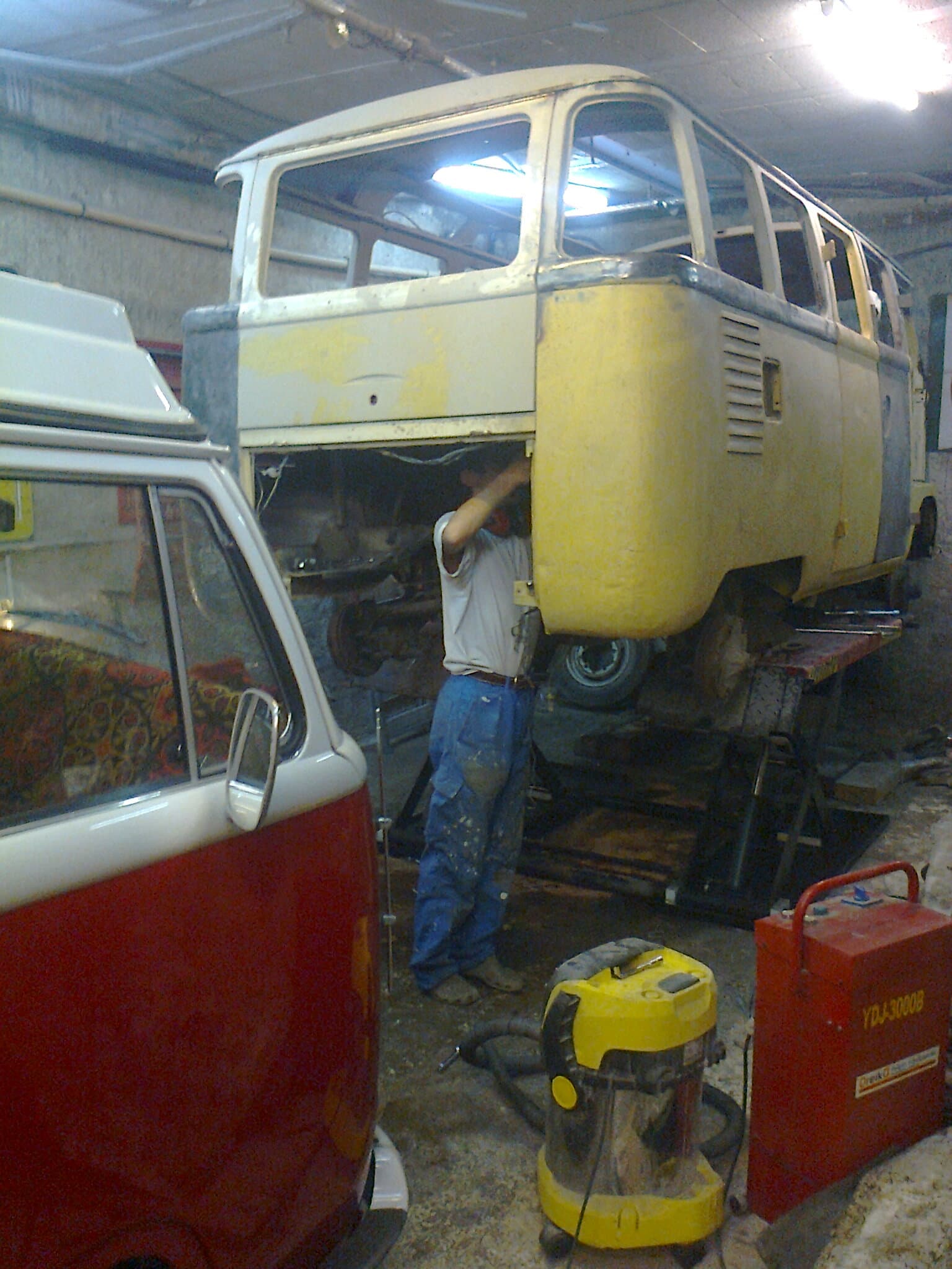

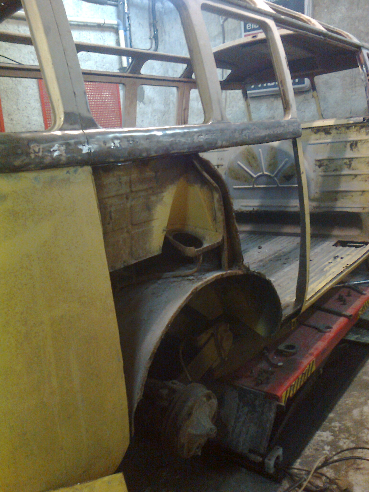

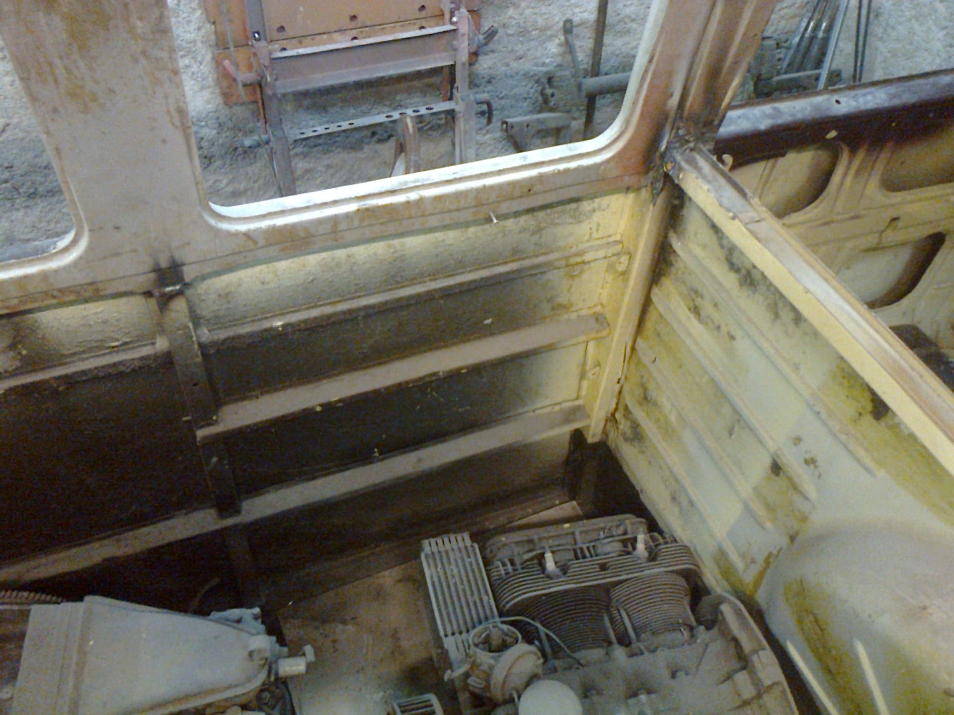

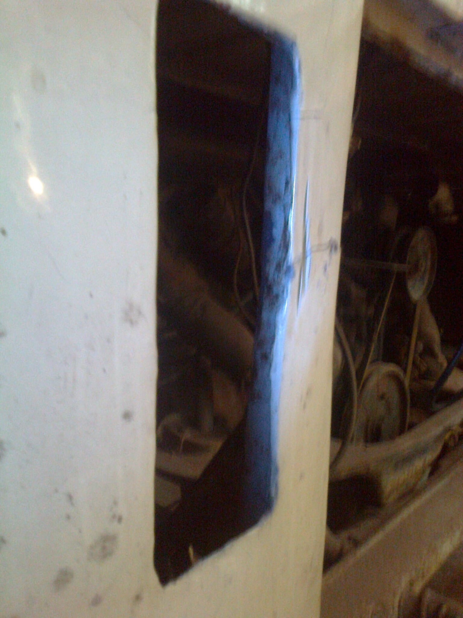

aller encore un peu de découpe
Onskalou en profite pour s’incruster afin de souder une bricole
pendant ce temps, mon fiston démonte le gros faisceau électrique
il doit au moins y avoir 3 fils, reliés par des sucres

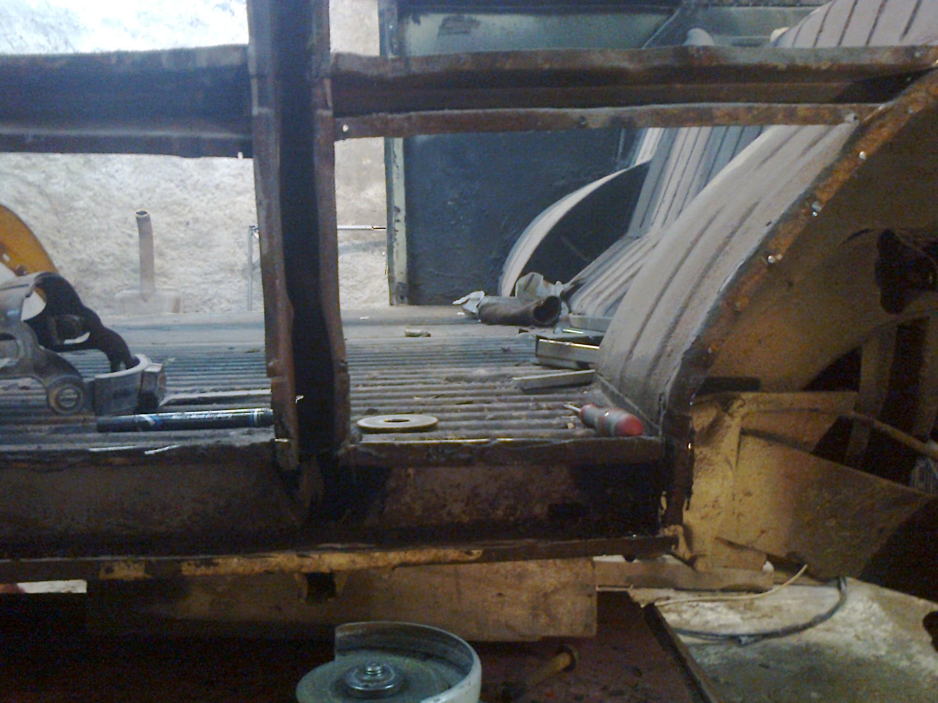

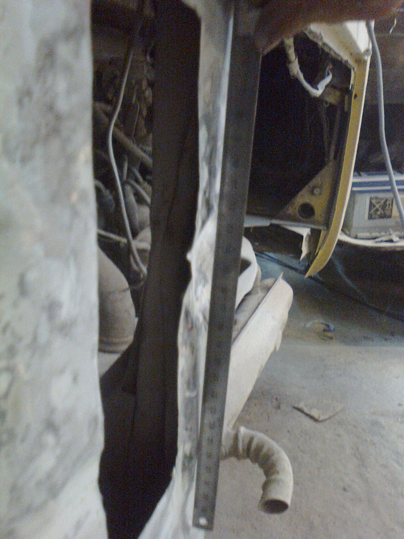

Manque un renfort ici :
de l’autre coté aussi

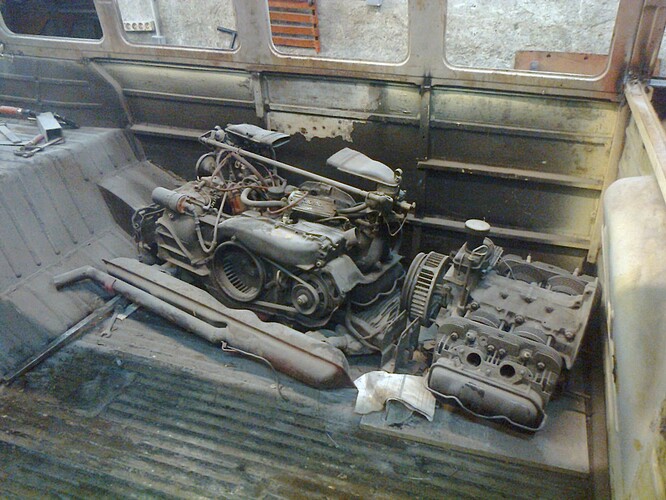

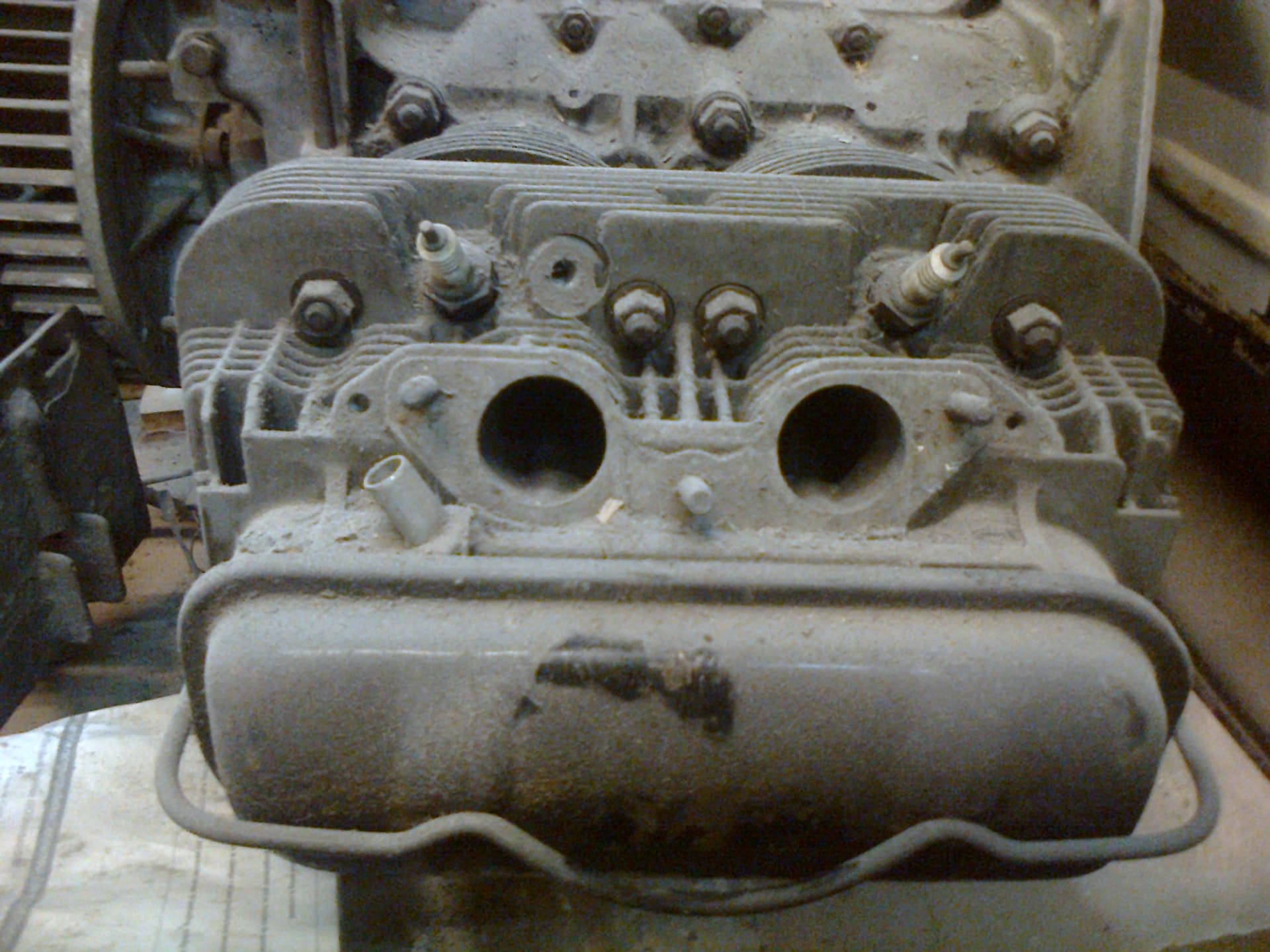

ça serait plus facile si l’interieur n’était pas encombré de type 4
dont un rare 914 GB à 3 gougeons de pipe d’admission hé hé
et lui il va où ?
une fois les moulins dehors, je peux faire du vide
pas la peine de sabler de la tôle que je vais virer
finalement avec les planchers en moins, c’est l’état dans lequel j’avais trouvé le 23 fenêtres de 1960 en suisse.

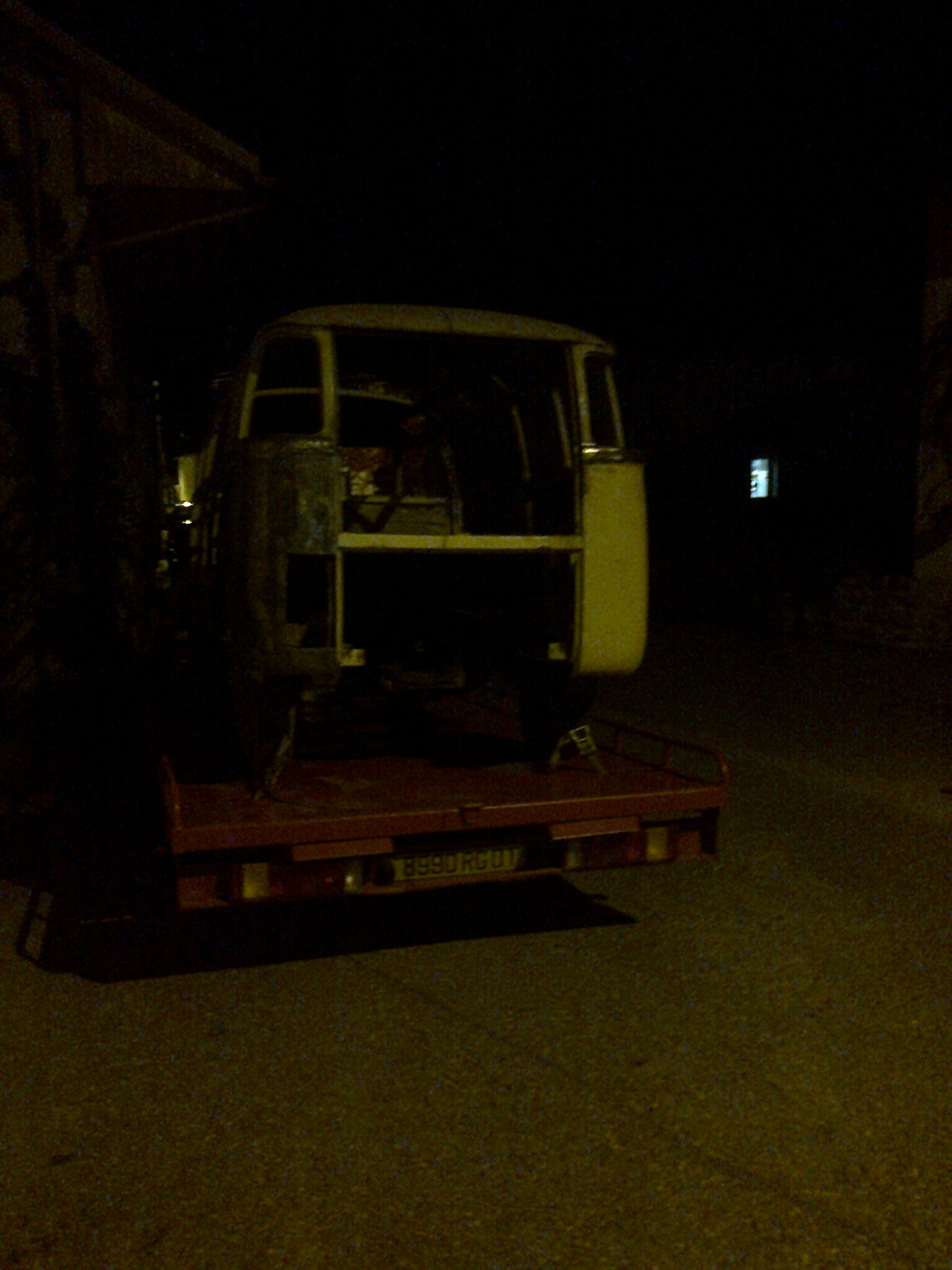

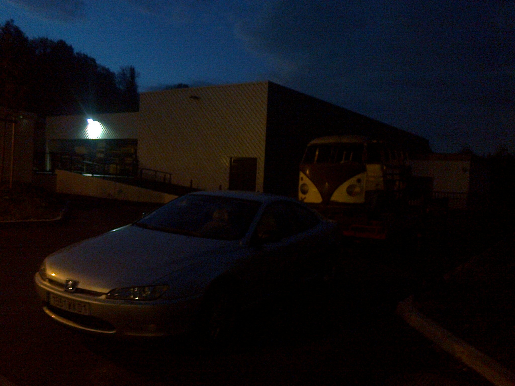

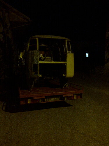

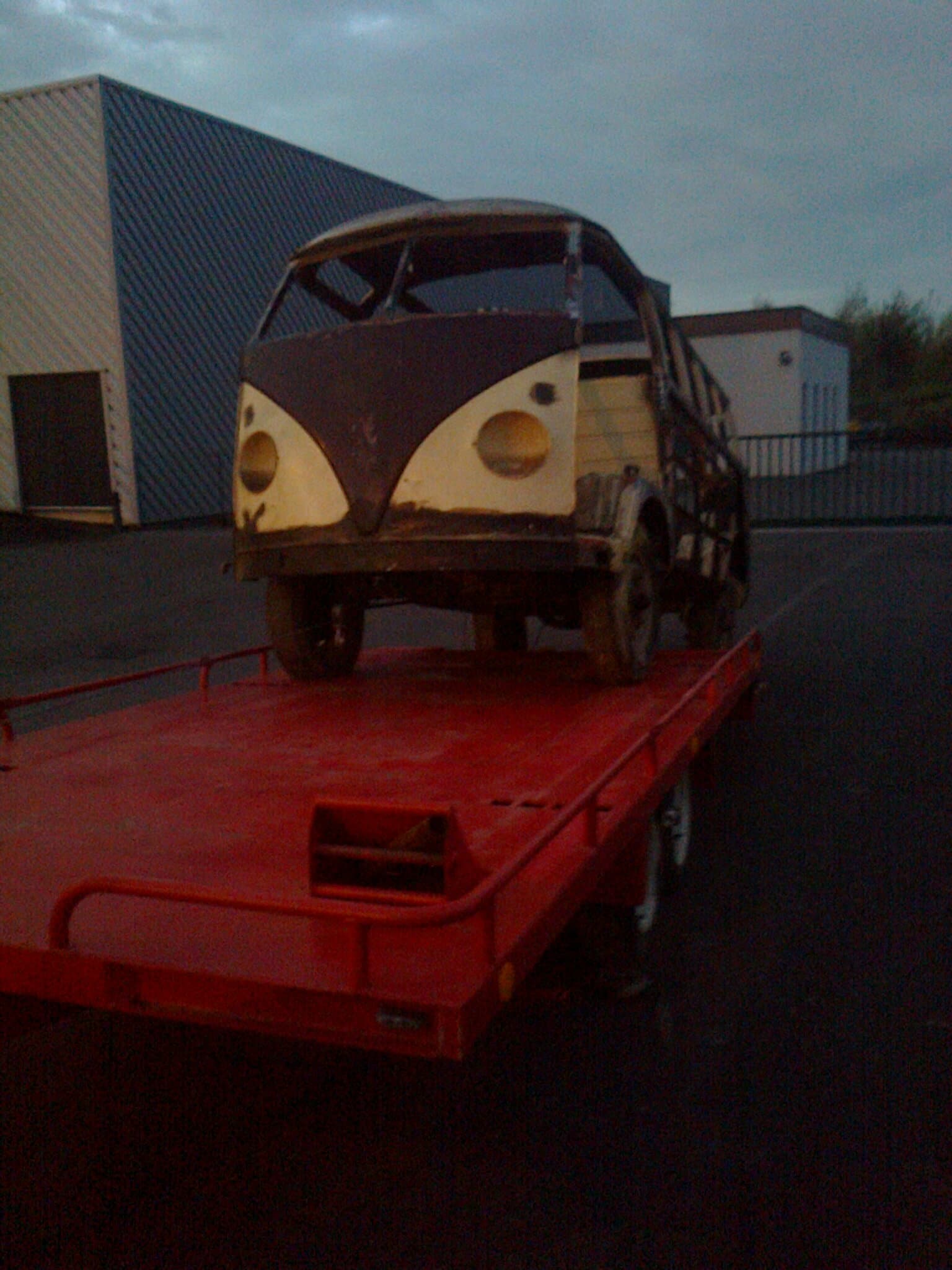

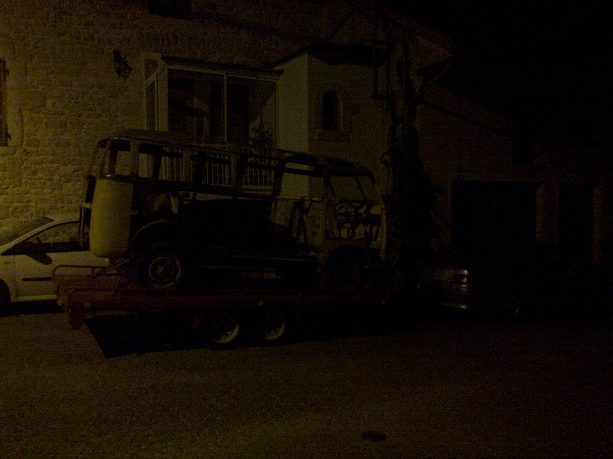

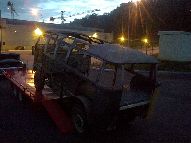

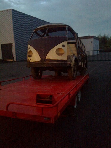

.aller hop, discrétos sur le plateau, de nuit à 6h du mat pour pas croiser la maréchaussée
le pépère est fin prêt à se faire dérouillé
