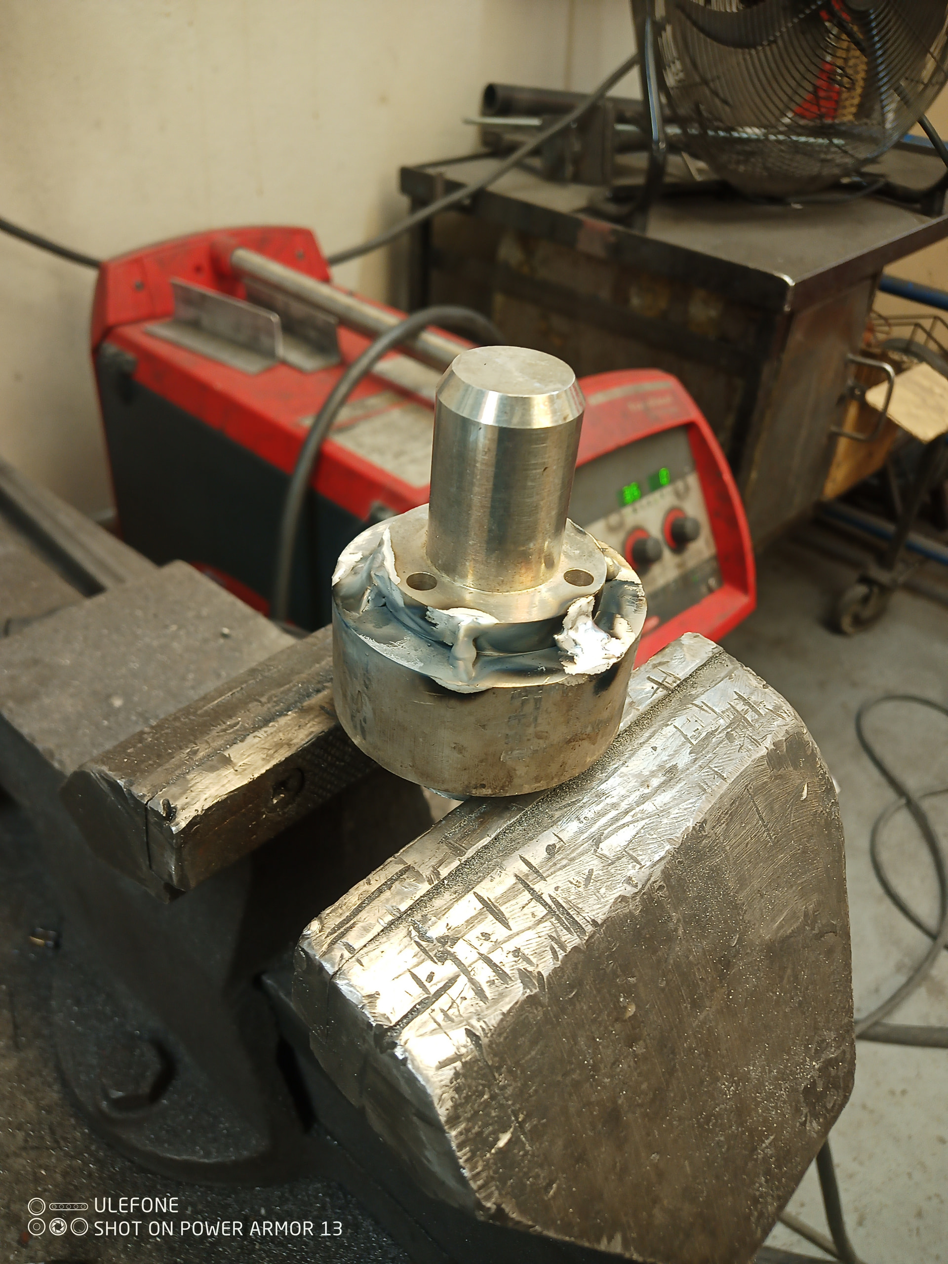

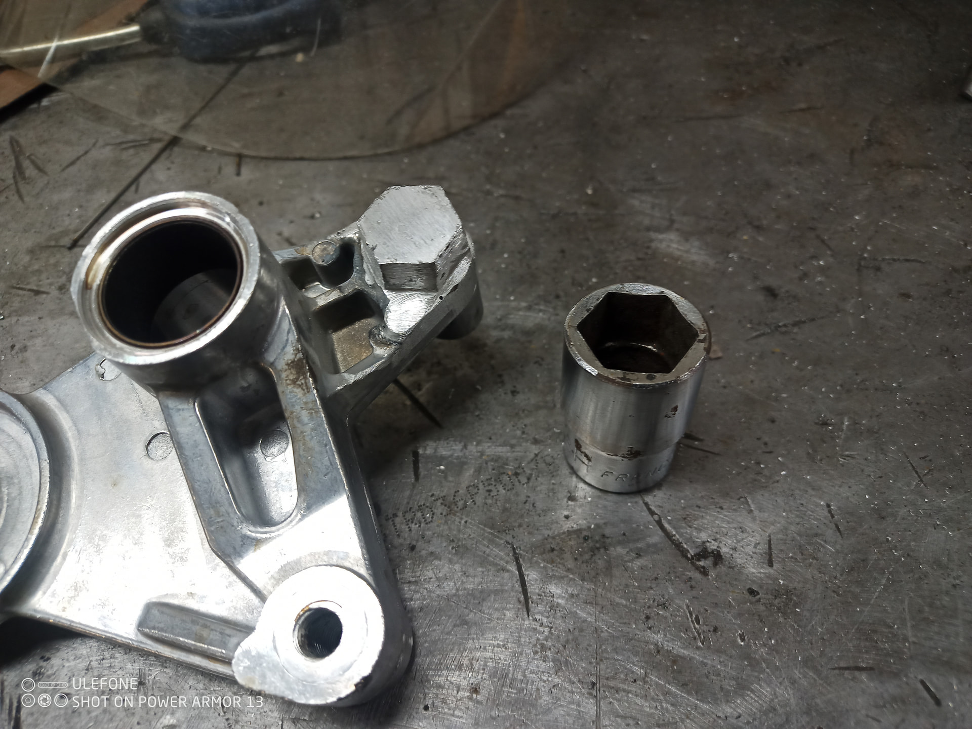

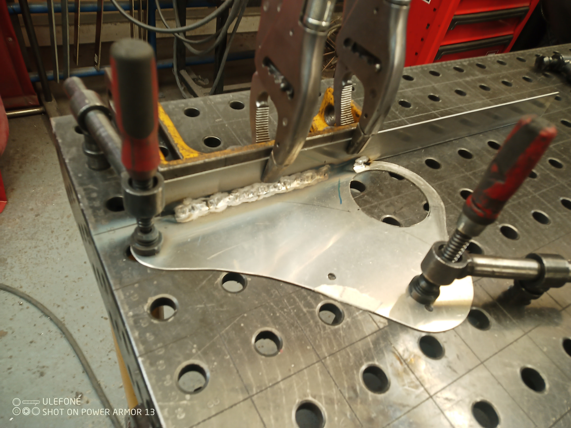

Pour le fun, voici l’alu que j’ai soudé l’autre matin :

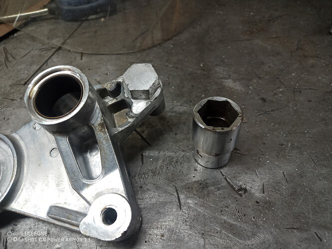

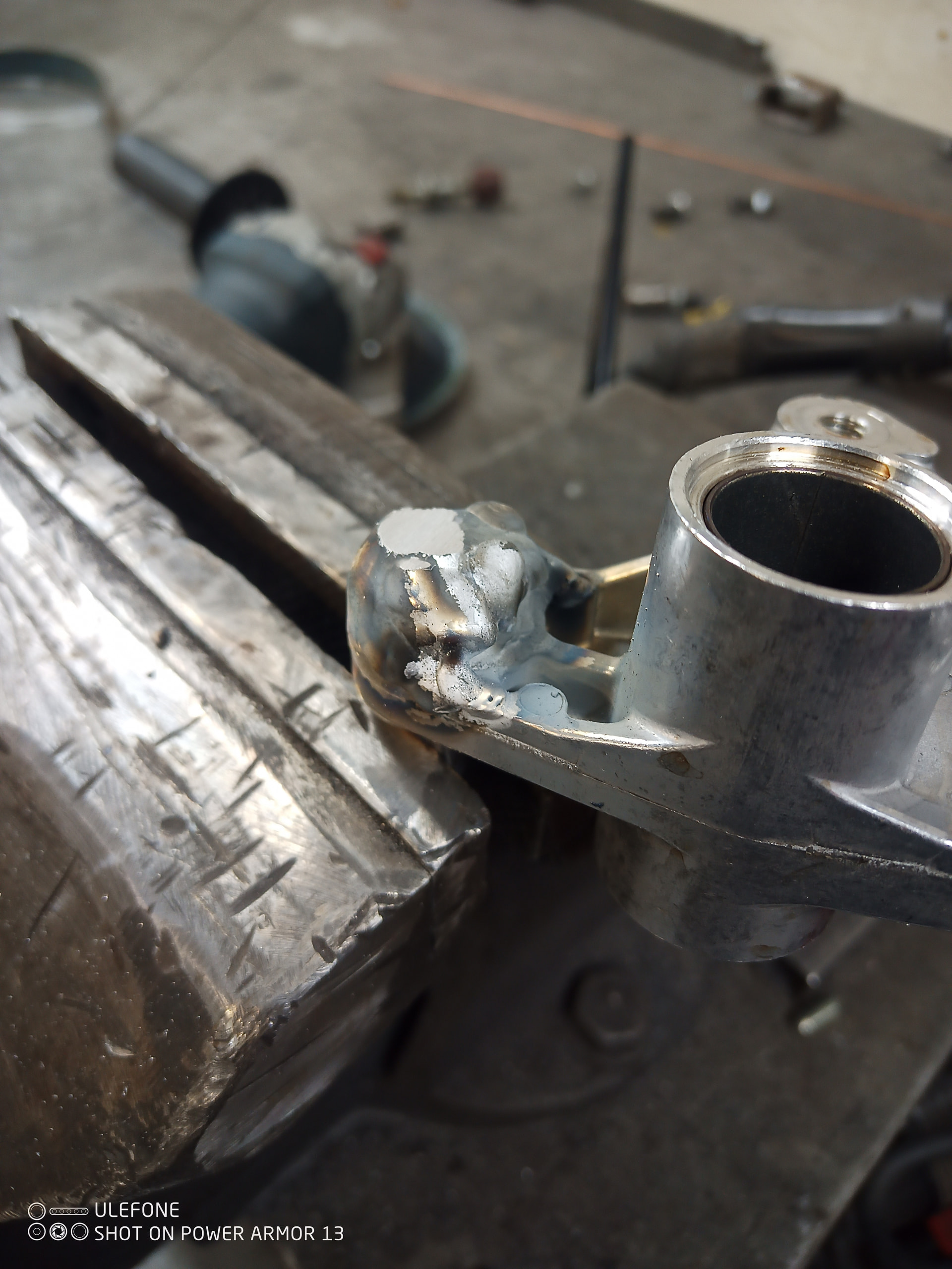

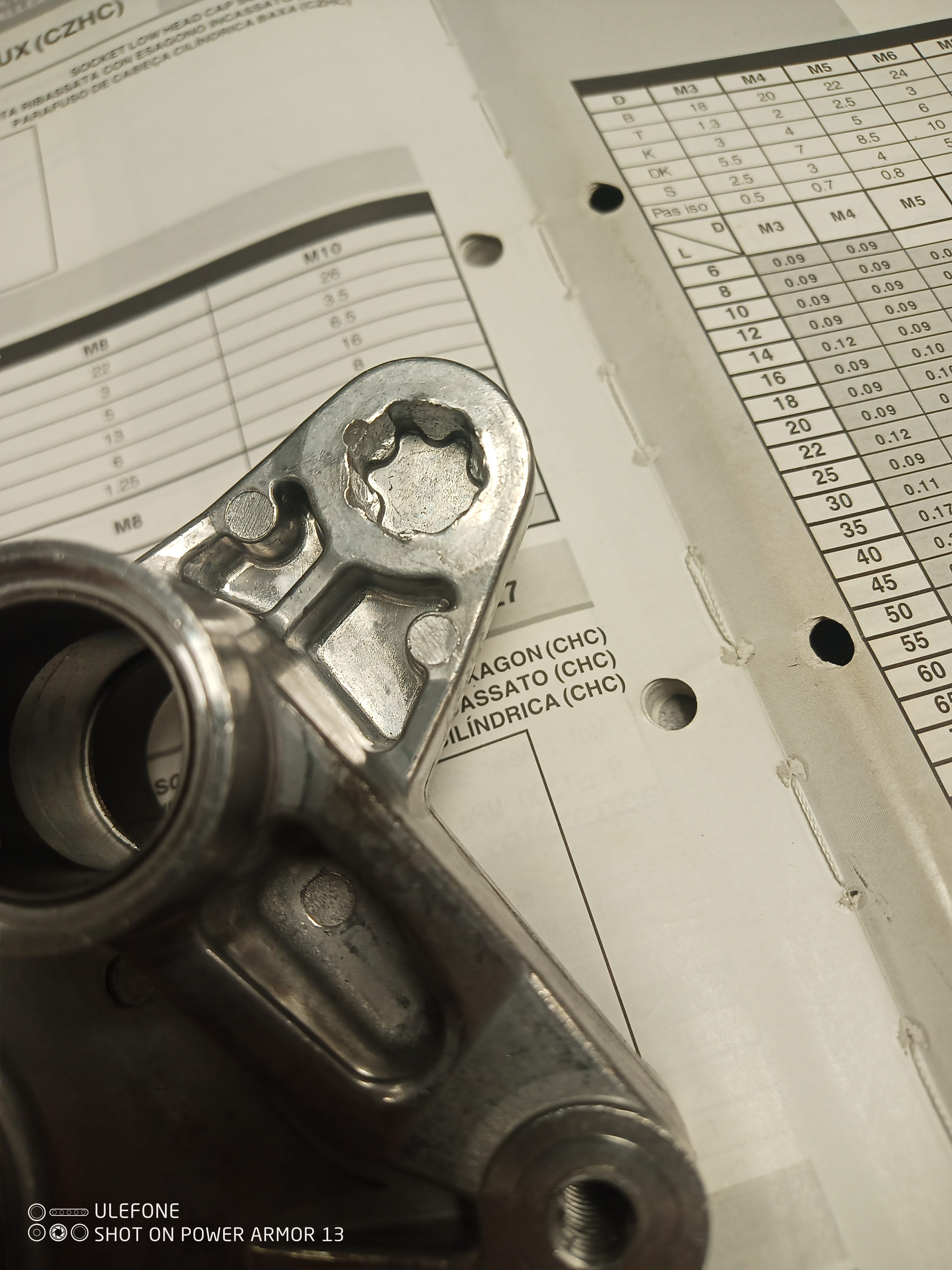

L’empreinte torx de ce galet tendeur à 190€ était foiré lors de la tentative de pose.
J’ai rechargé la zone
A la lime et disqueuse, j’ai reformé une tête Hexagonale de 18
Et hop, l’Audi 3 litres a pu voir sa courroie accessoire être remonté.
Comme quoi des fois, faut savoir changer la conception, pour arriver à ses fins :smirking_face:.

Une pièce qui ne remplis pas sa fonction, c’est de la merde.
Foutre une empreinte torx pas profonde sur une pièce en alu tendre, c’est criminel.
À savoir que c’était la 2eme pièce d’affilée qu’il bousillait :flushed_face:, à190 balles chaque fois.
Y a de quoi peter un boulard.
Au final, je lui ai modifié la pièce d’origine usée, en y adaptant la poulie de la première pièce qu’il avait cassé au montage.
Le gars est resté à coté de moi pour me regarder faire.
Il était bluffé du résultat :wink:
Quand t’as le matos…

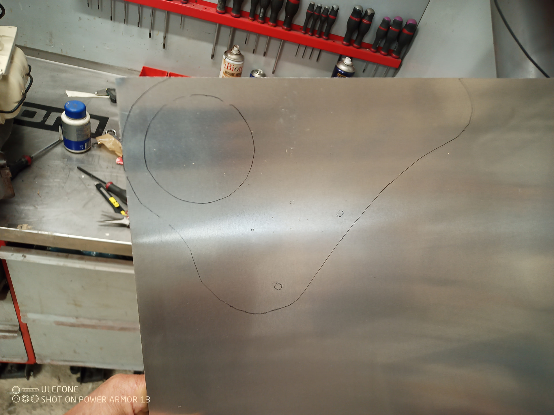

J’avais pas d’alu assez long, qu’à cela ne tienne, j’ai soudé une pièce donneuse sur une chute
Et hop.

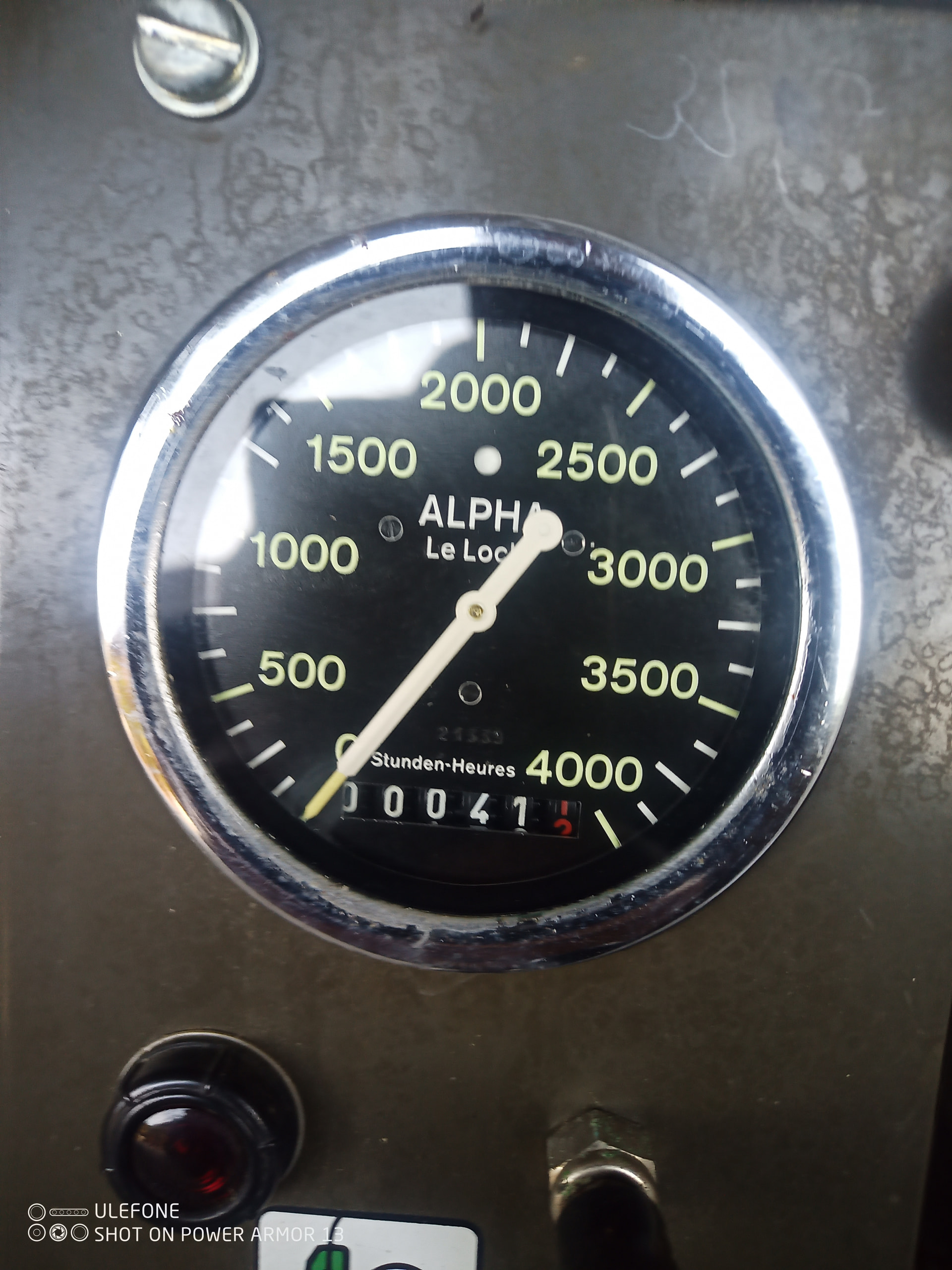

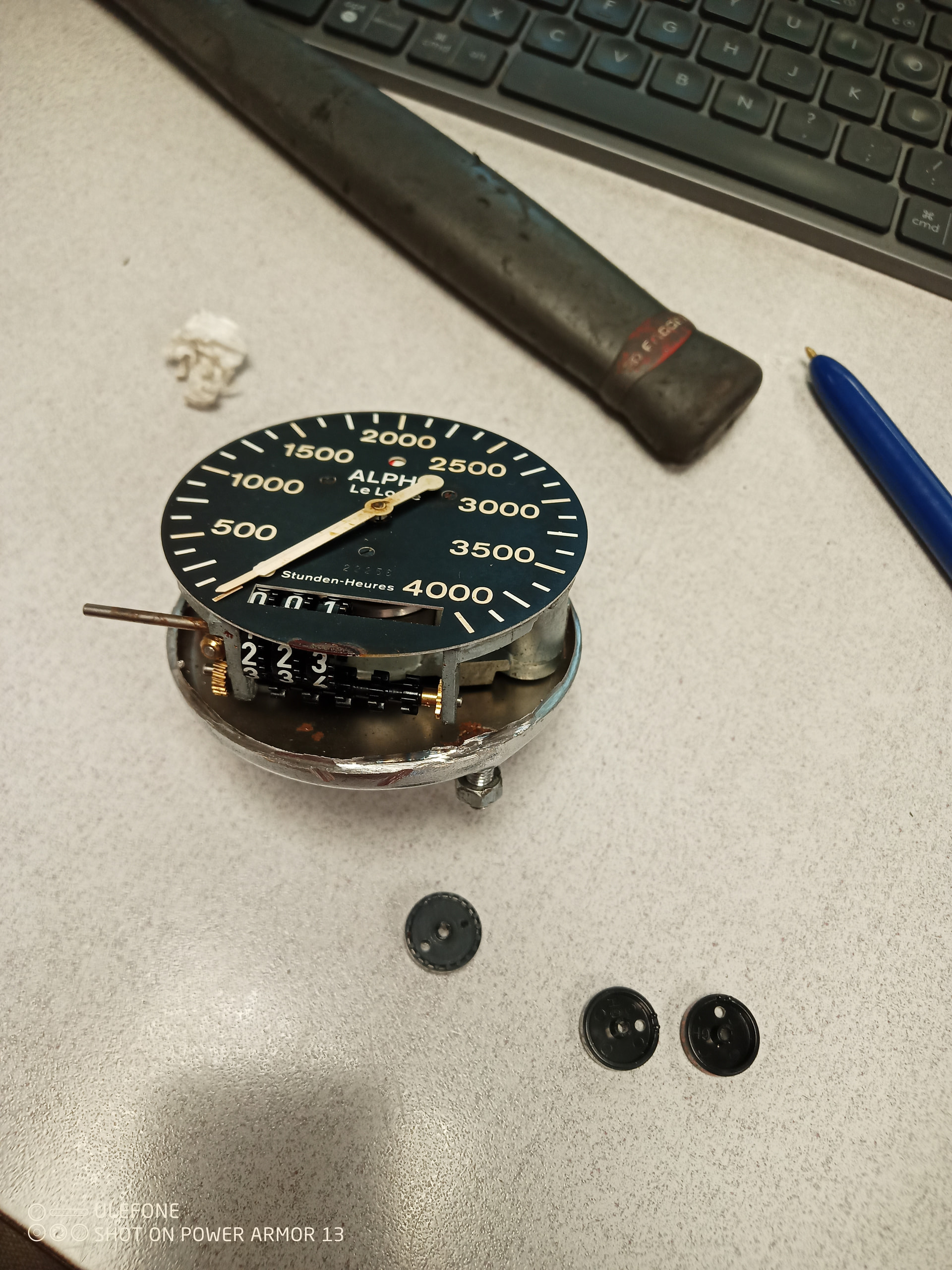

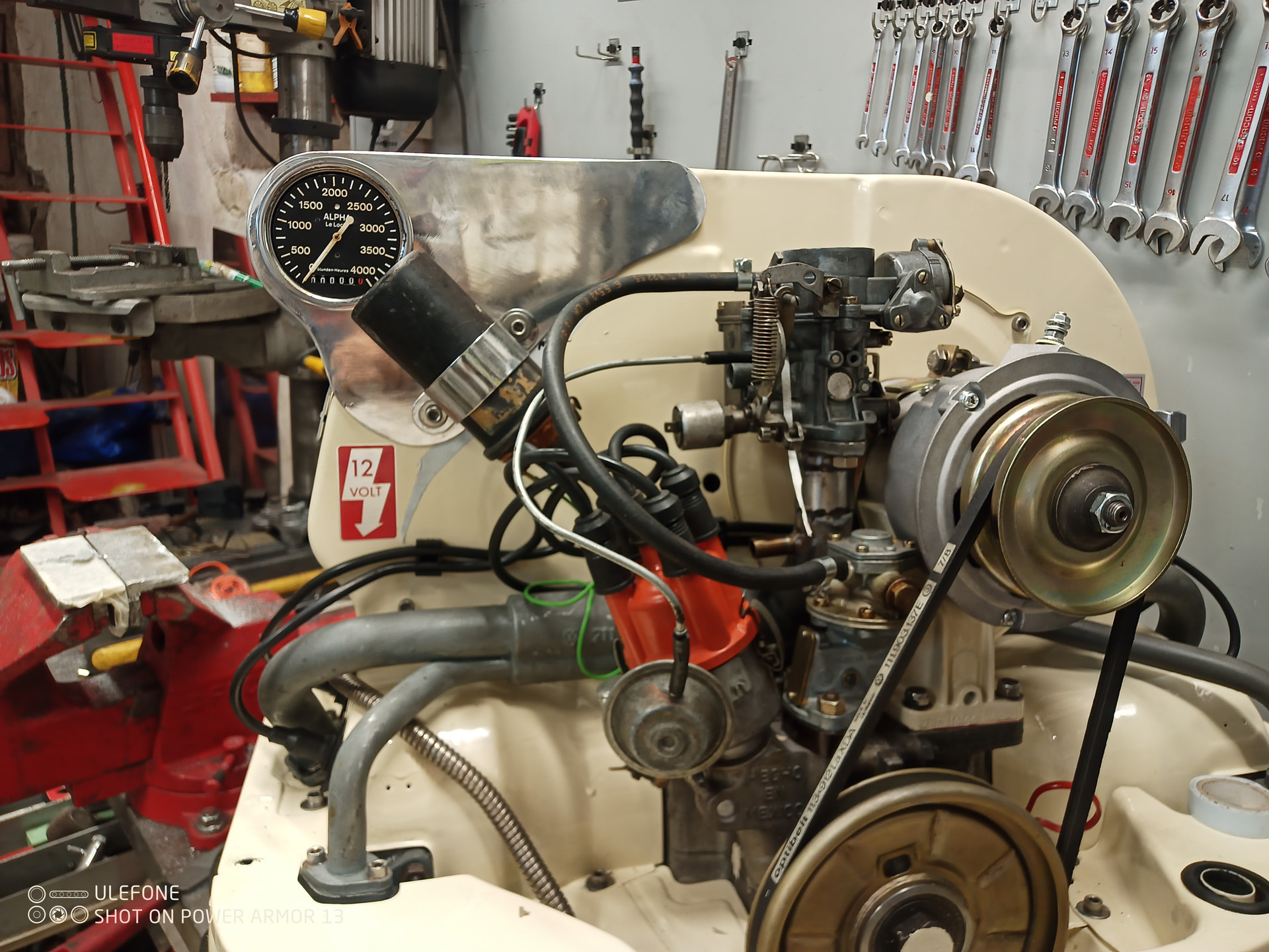

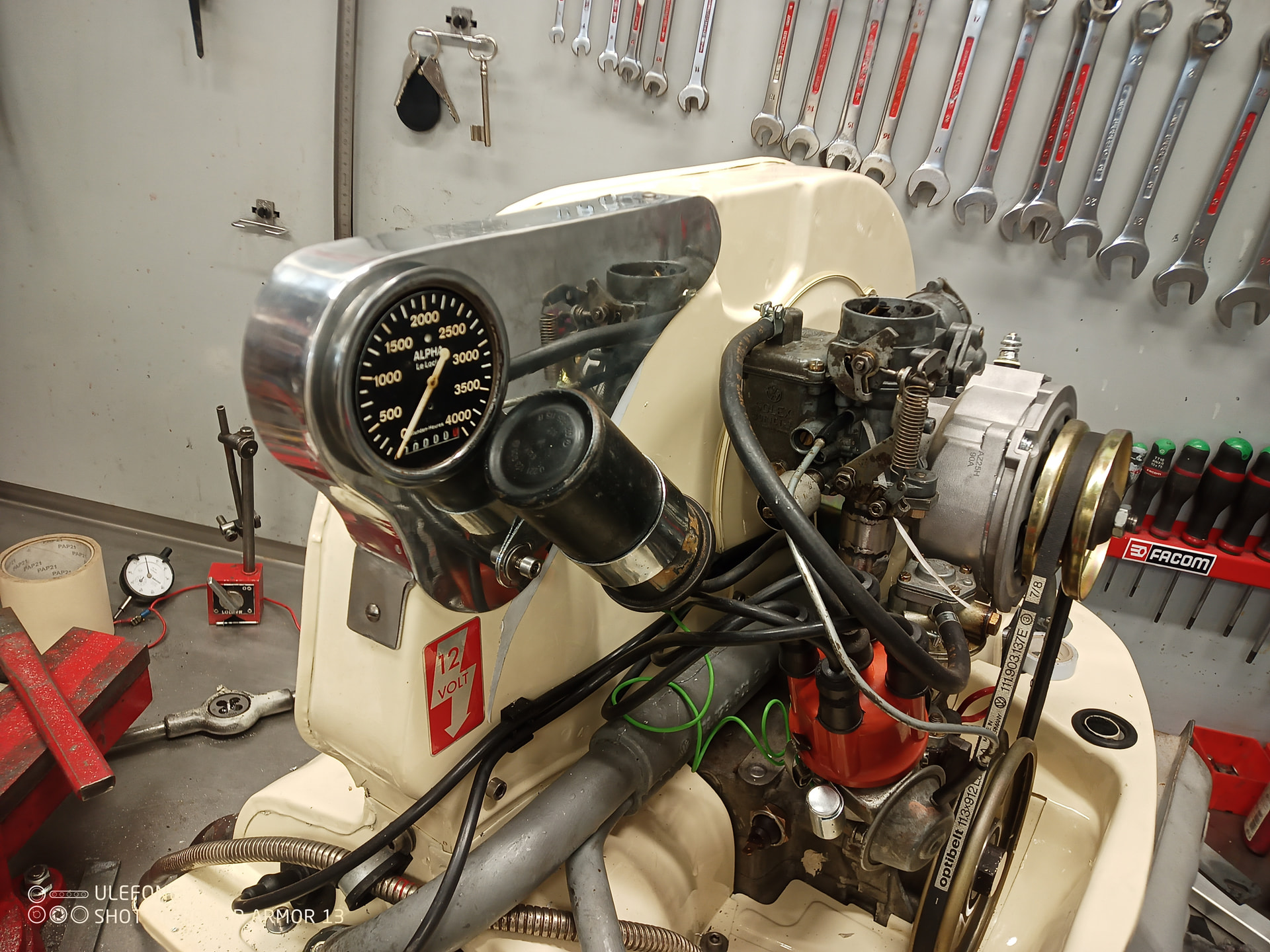

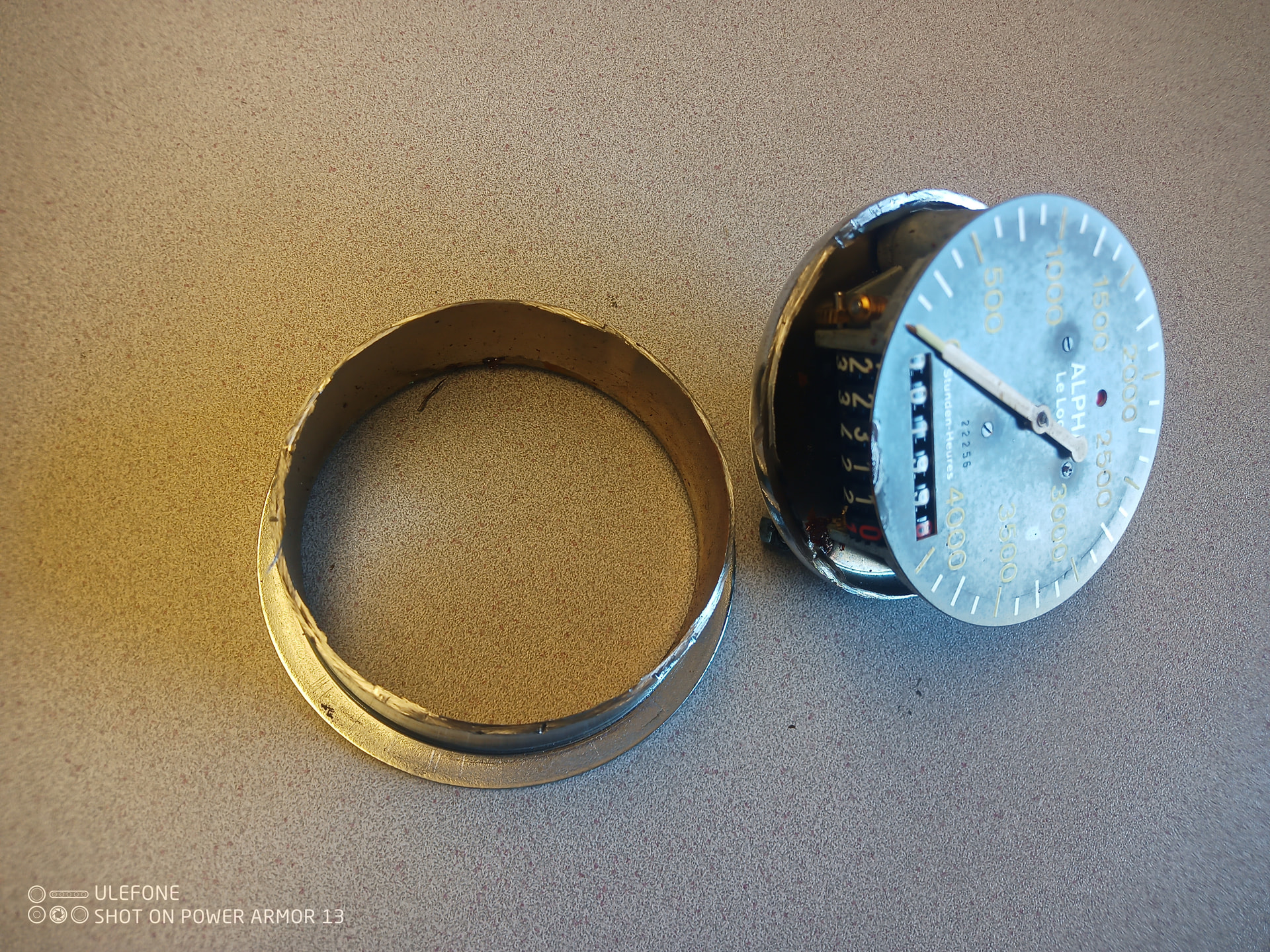

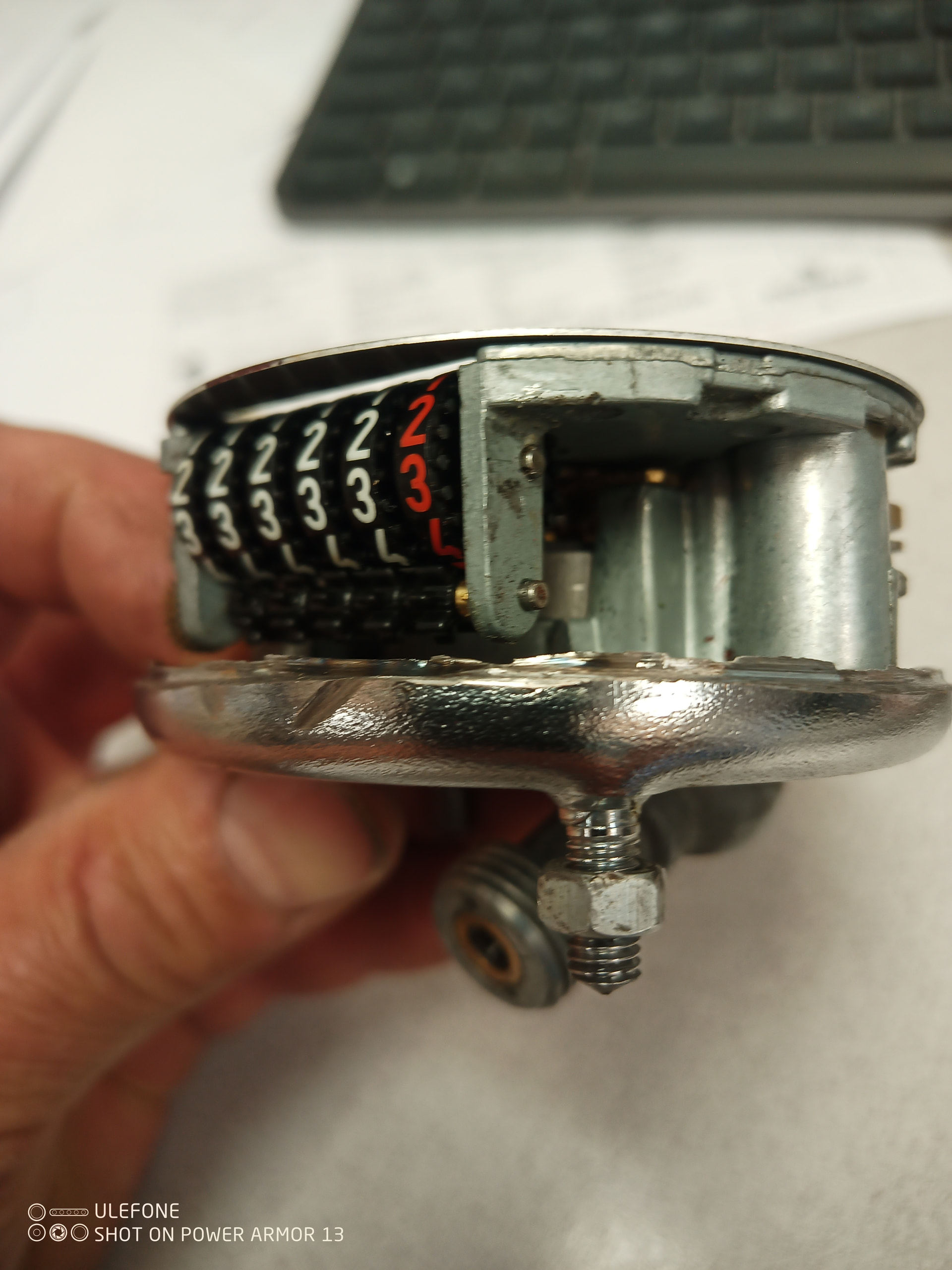

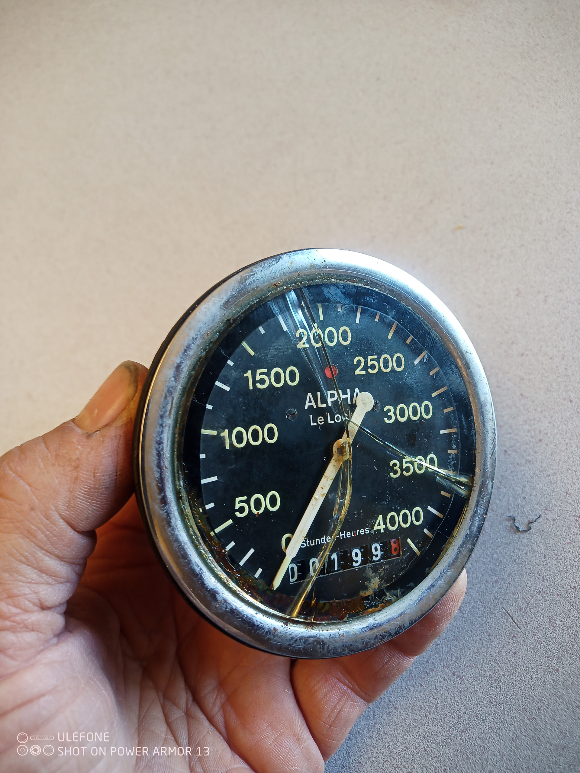

Il y a 2 ans, j’avais bossé sur un moteur indus, et j’avais gardé le compte tour mécanique monté sur la pompe à huile.
Je me disais que je trouverai bien moyen de m’en servir :thinking:
Le verre est cassé et il a 200heures.
Démontage à la disqueuse
Démontage délicat des tambours
Ça m’a pris 2h cette histoire mais j’ai réussi.

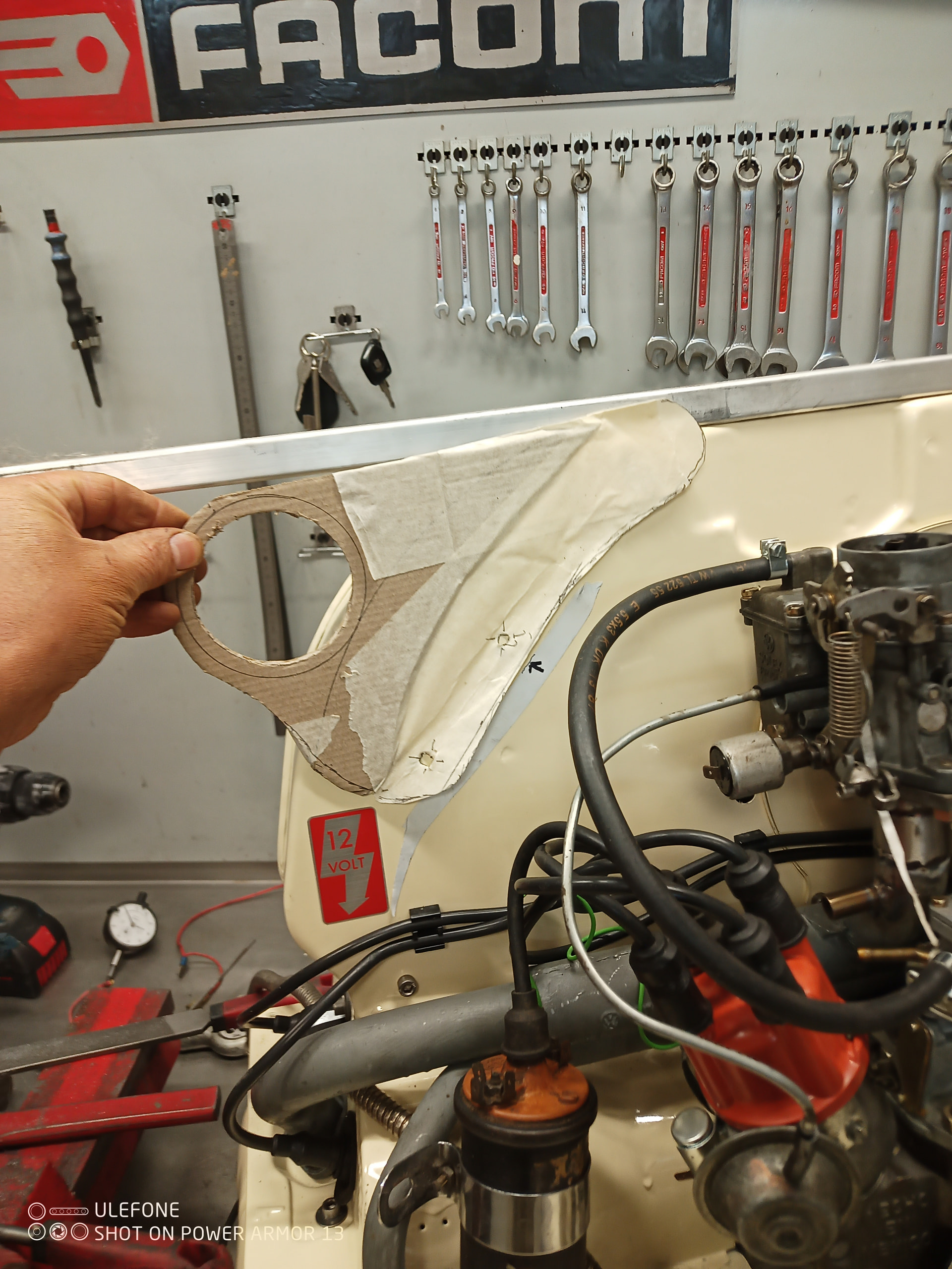

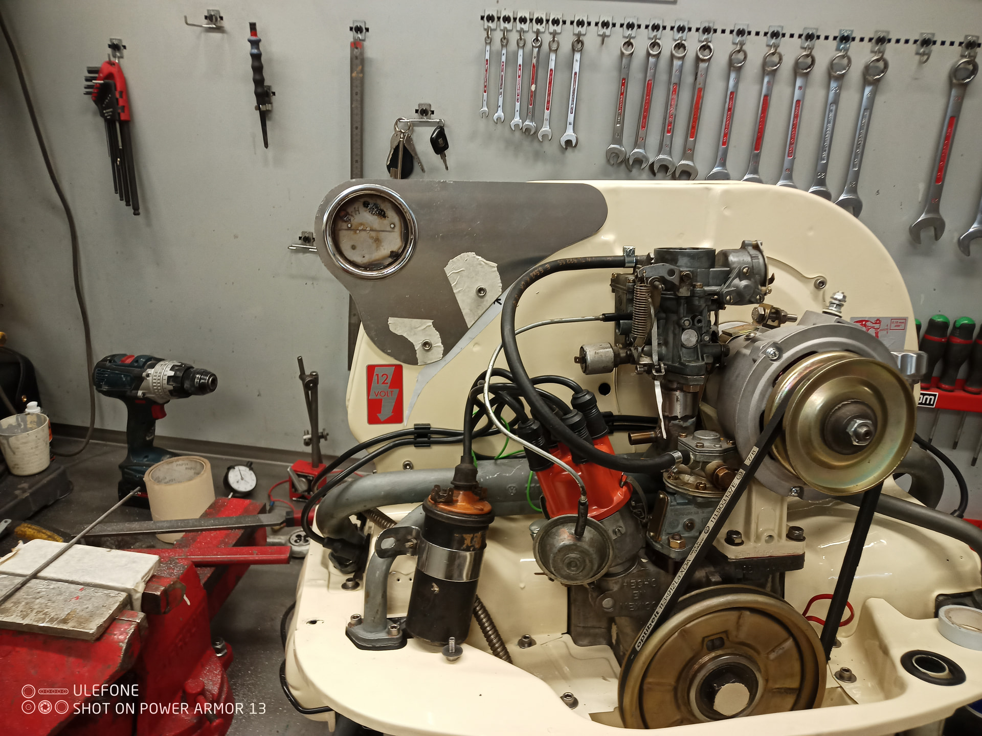

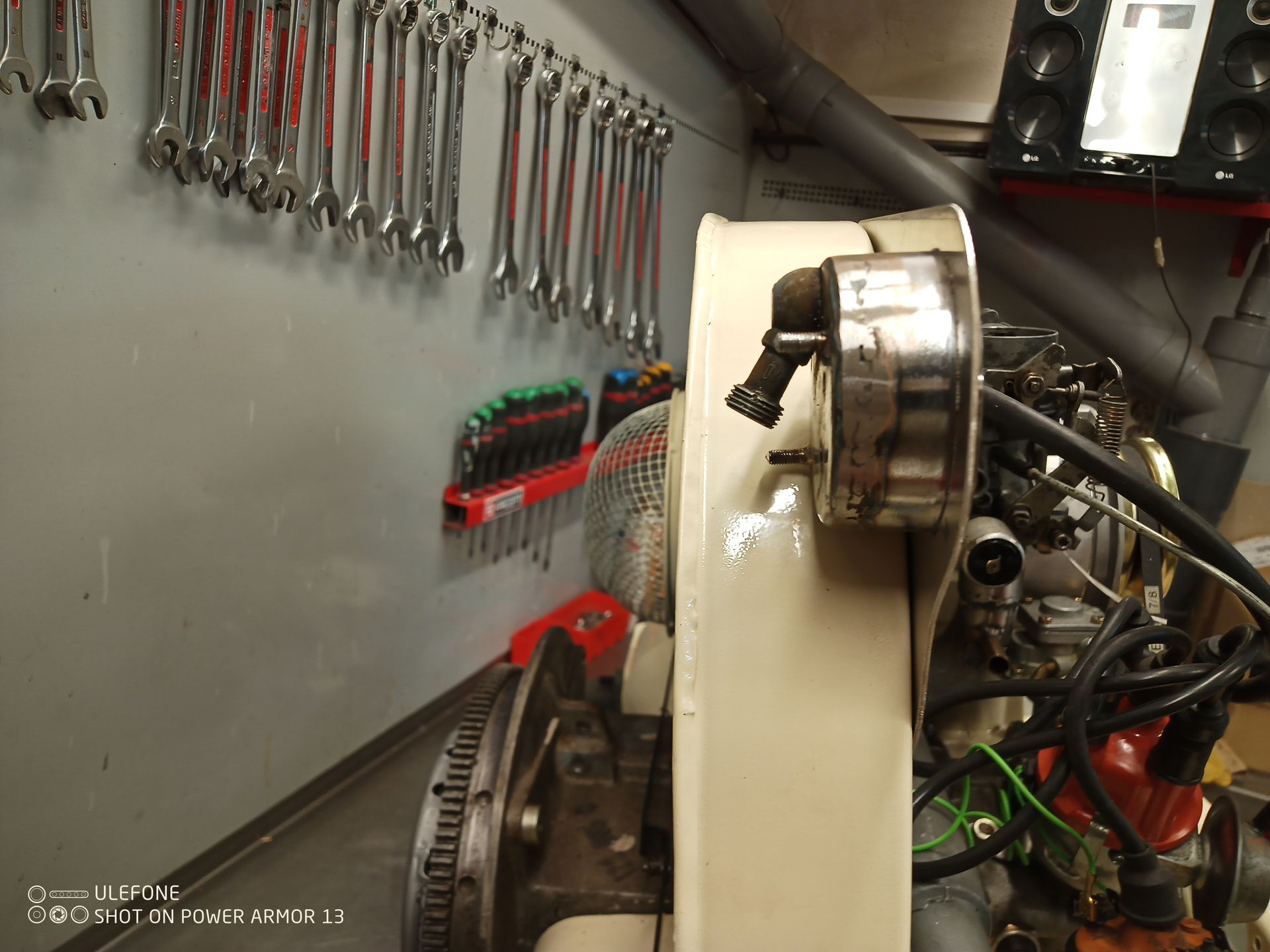

Le câble est pas super long, j’ai pas trop le choix pour l’implanter…sera vissé avec les vis de la bobine.

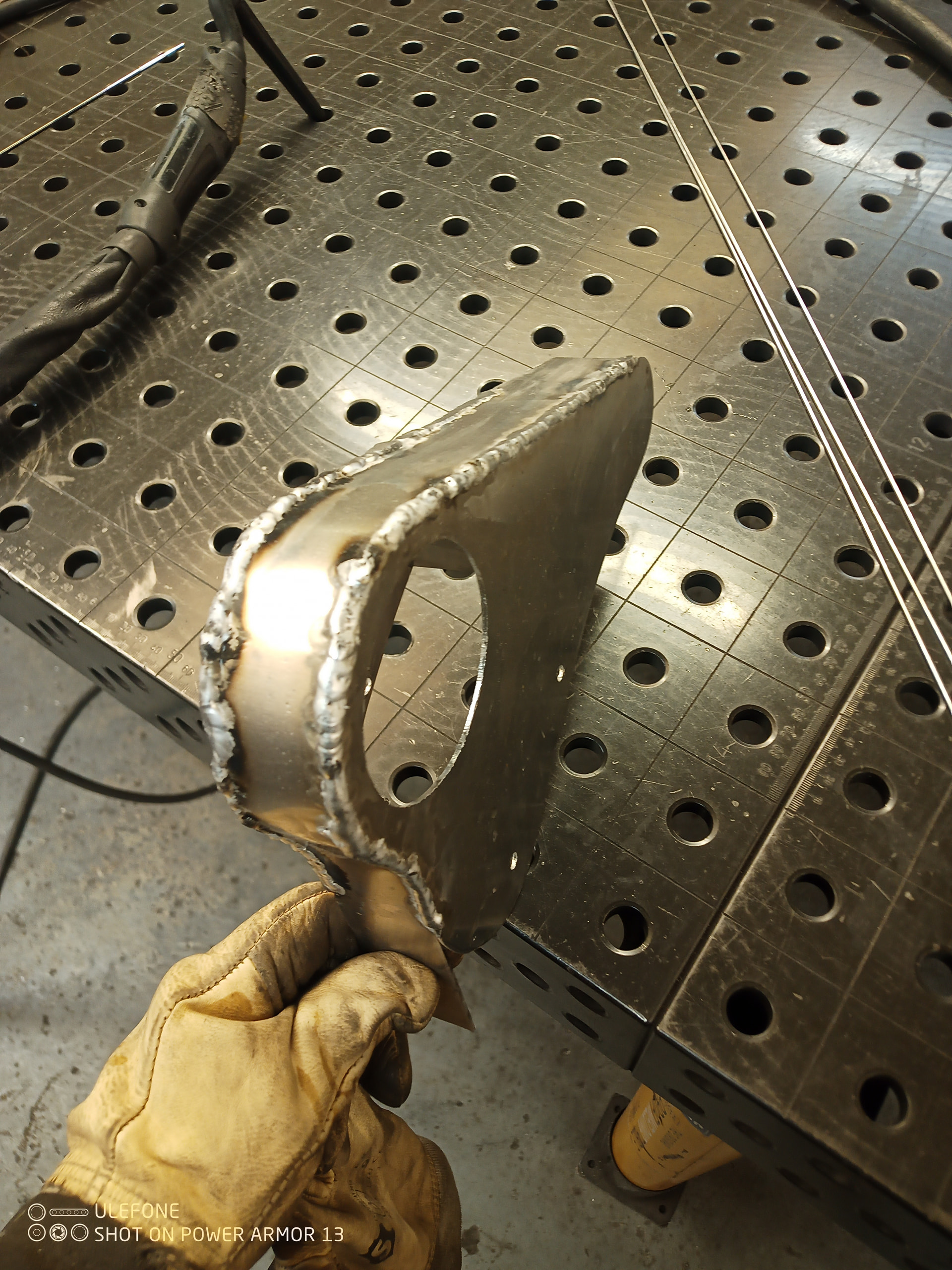

Ce soir disqueuse
Impec
Là c’est trop tard pour découper le morceau du fond.
Ça fera une petite boîte en alu polie vissée sur le coté de la turbine.
Vous allez me dire, « ça sert à quoi ? »
Bin…à pas grand chose, mais c’est cool.
Pi pour régler le moteur ça peut aider :roll_eyes:
10 « J'aime »
Le petit détail fun et qui fait tout !
Moi j’adore ! Et effectivement, régime moteur du coin de l’œil pour les réglages, c’est top ! :+1:

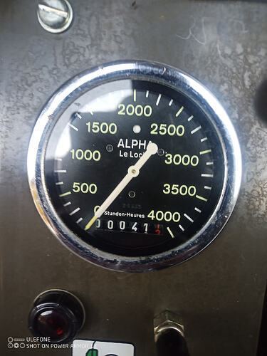

Demain je recharge 2 ou 3 creux, un coup de polissage et il faudra aussi refaire un verre.
11 « J'aime »
Punaise on pourrait croire que c’est une option luxe d’époque tellement ça fait d’origine et bien intégré !! :heart_eyes::heart_eyes:
C’est clair c’est canon! ça peut lancer une mode et un nouveau produit, totalement inutile mais tellement désirable :rofl: Tu pourrais même rajouter un cadran pour la pression d’huile :zipper_mouth_face:
Tu as essayé de tourner la bobine de 90 degrés pour laisser le mano plus visible?

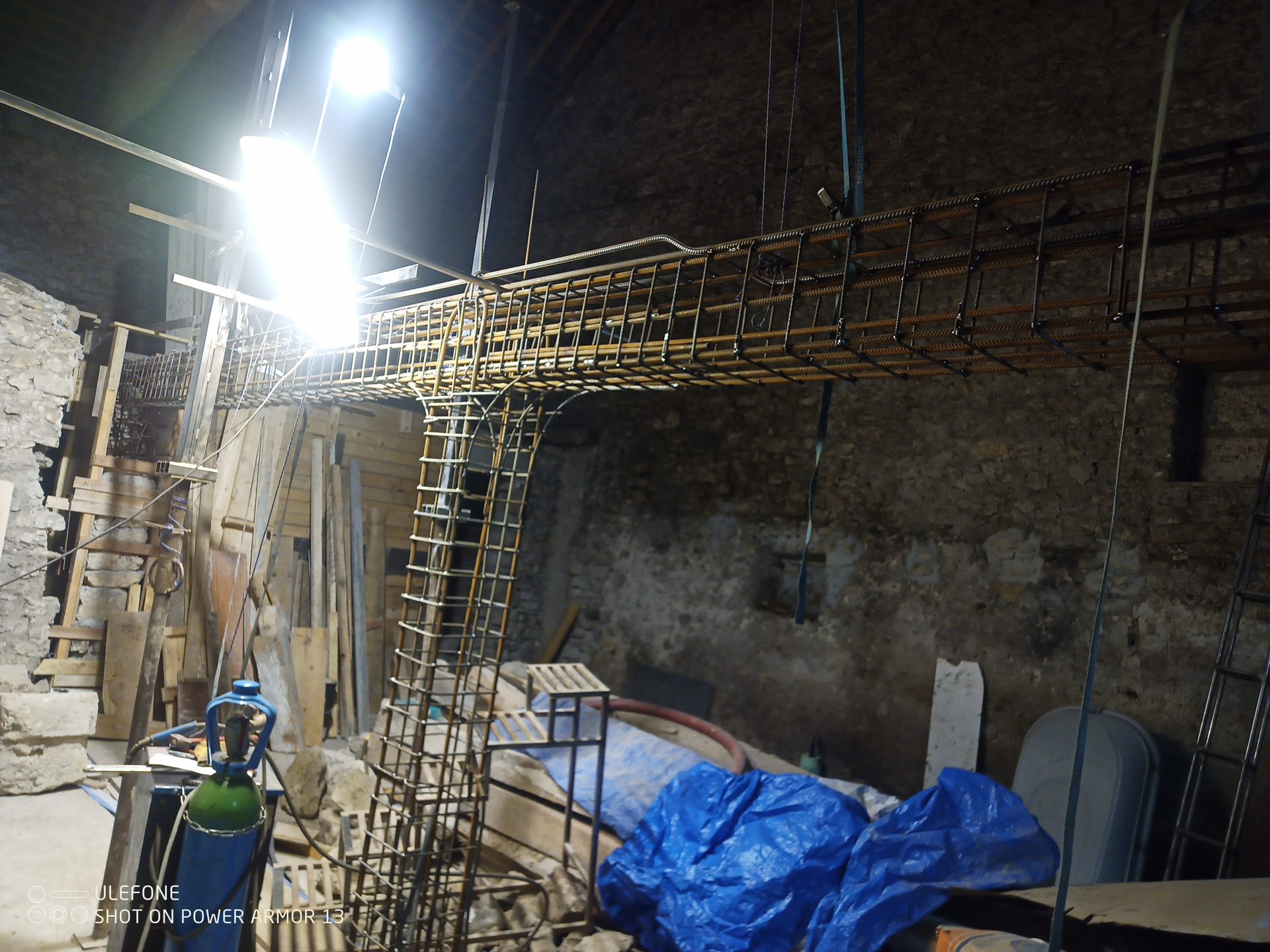

ici ça bosse à fond autour du bus.
au futur garage ça ferraille :
Gustave Eiffel n’a qu’a bien se tenir :rofl:

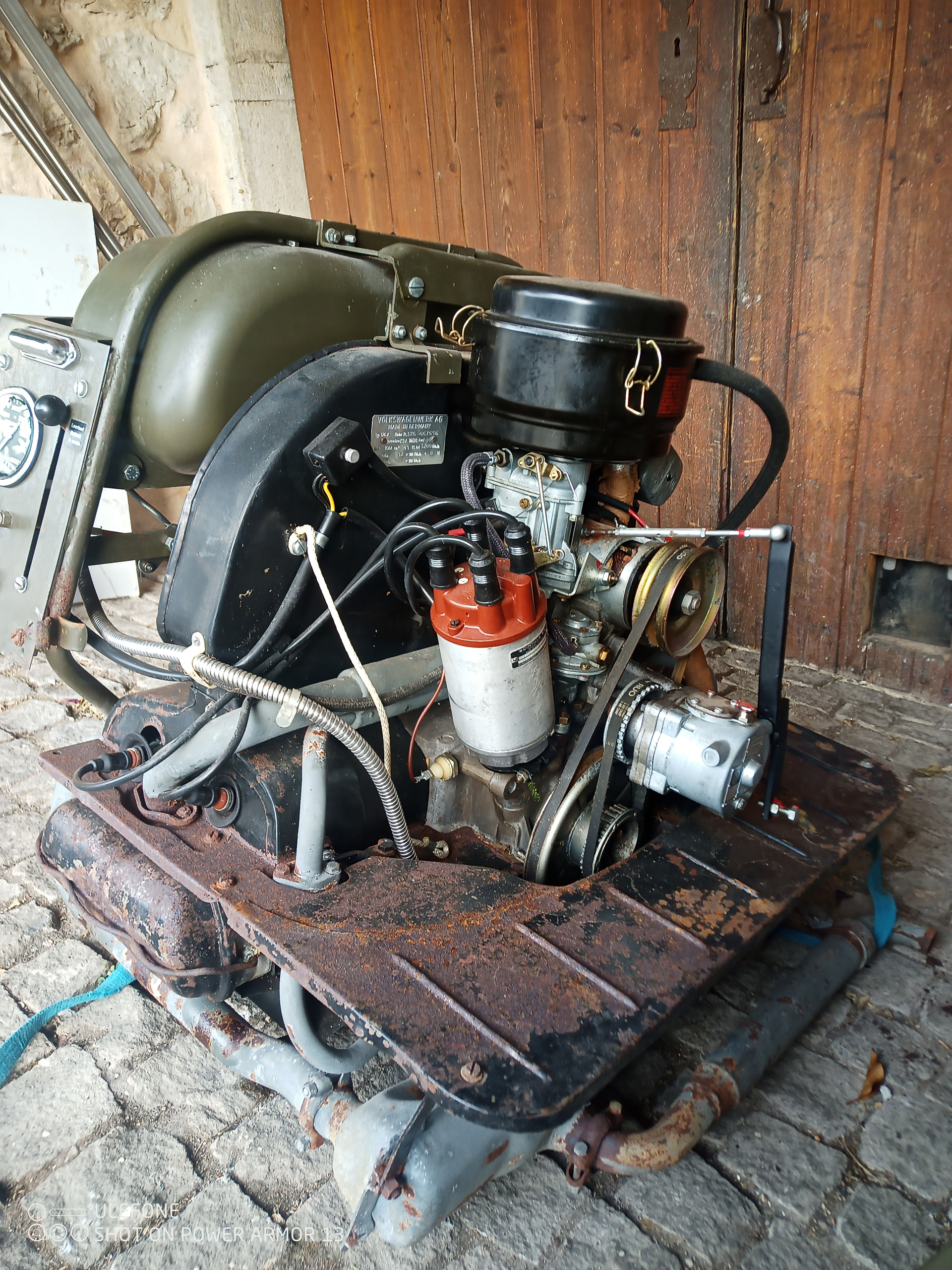

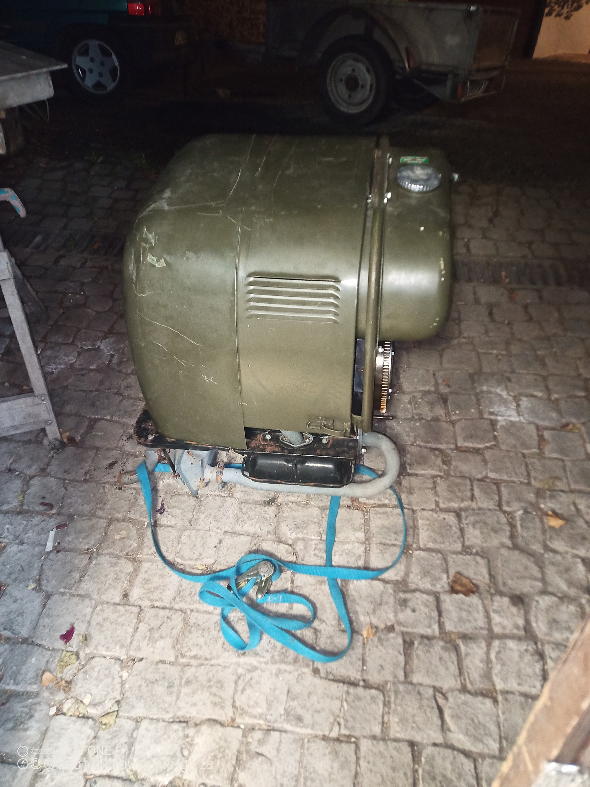

Et samedi j’ai récupéré un moteur industriel
il est vieux, il a 41h de fonctionnement
il n’a pas été bien stocké, les tôles d’un cotées sont toutes rouillées
Par contre, je me pose la question de la magneto. :thinking:
ce gros bazar à l’air de produire des étincelles sans batterie.
En dépannage çela peut il permettre de rentrer à la maison en cas de défaillance de la bobine ou d’alternateur du moteur ?
j’en ai un 12v dans mon stock…

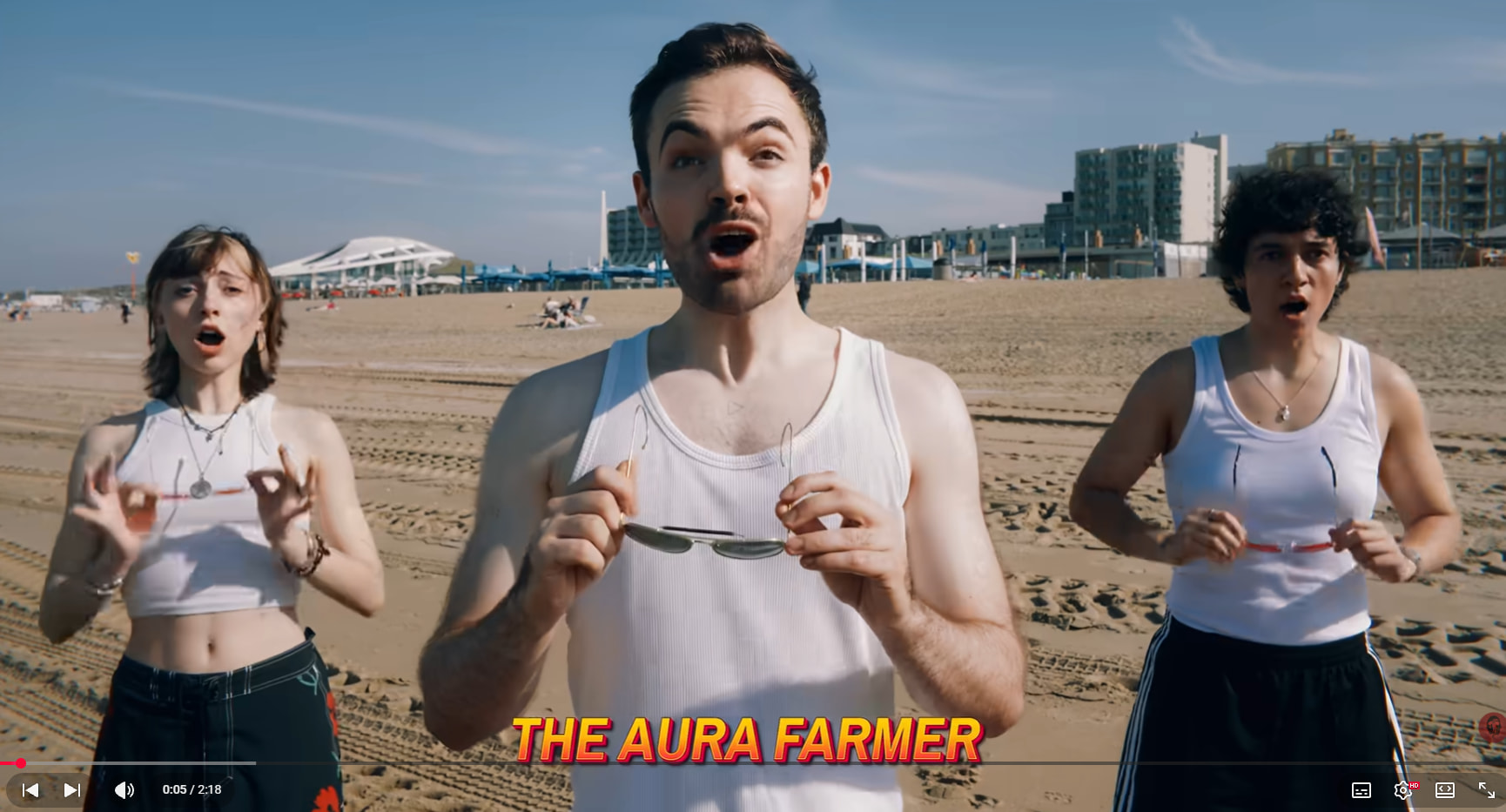

Sinon autre sujet, ma fille a participé à un nouveau clip tourné à La Haye en Hollande, sortie samedi… déjà 1.8 million de vues en 3 jours
le clip de l’autre fois, ils en sont à …19 millions
bigre, tous les jours j’ai plus de nouvelles de ma fifille par youtub que par elle :slight_smile:
Elle va finir par rester là haut, elle s’éclate.
Ah le délire ces vidéos !! :rofl: :+1:

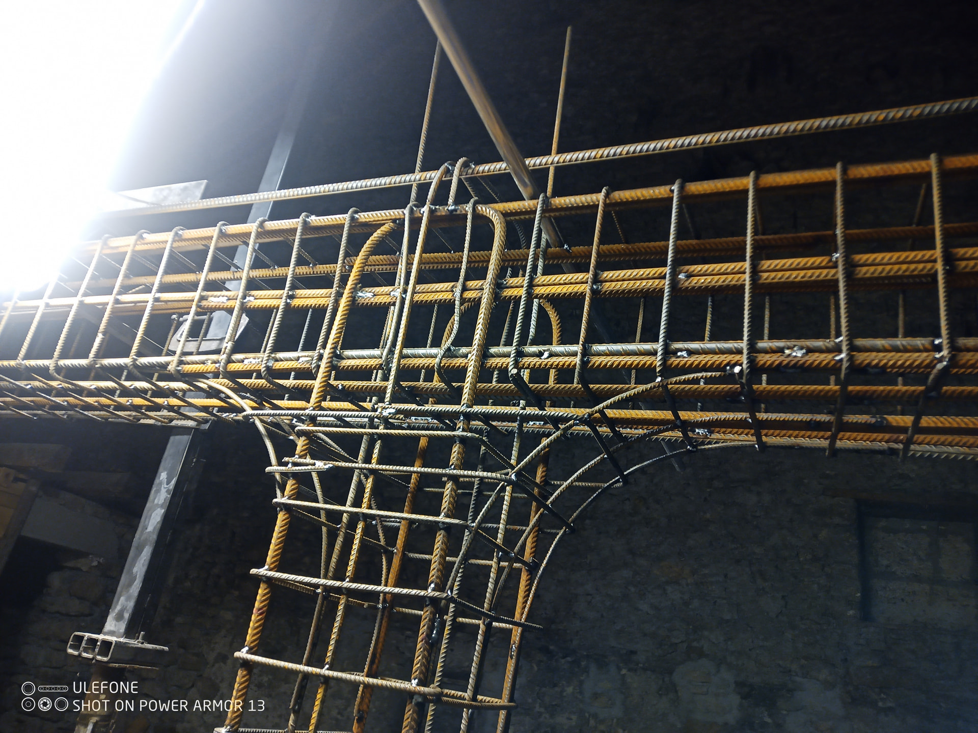

Punaise le ferraillage du linteau/poutre a une sacrée allure, dommage qu’il faille le bétonner ! :grinning_face_with_smiling_eyes:
Bientôt une bétonnière avec un moteur de Cox…:grinning_face_with_smiling_eyes:
