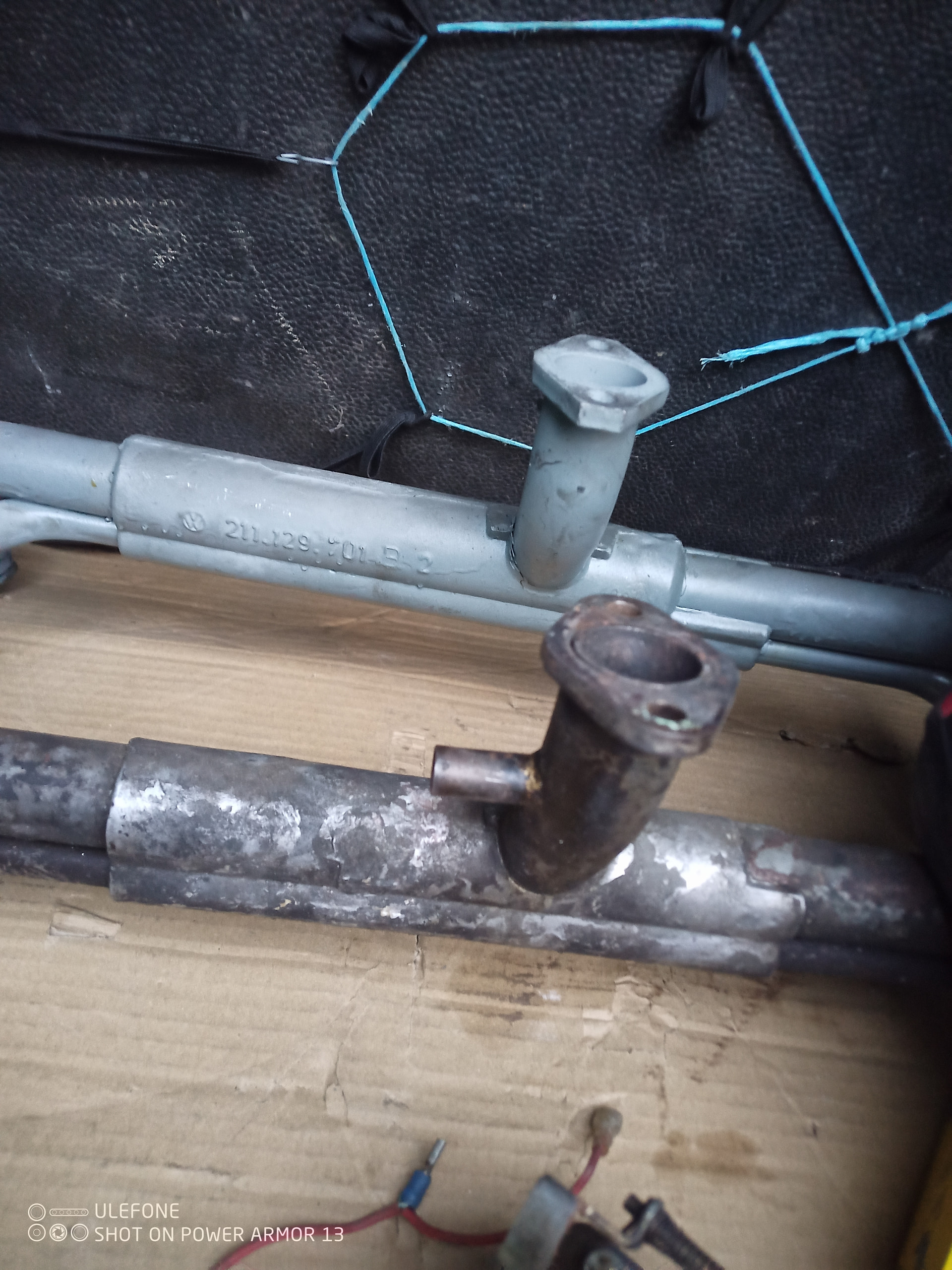

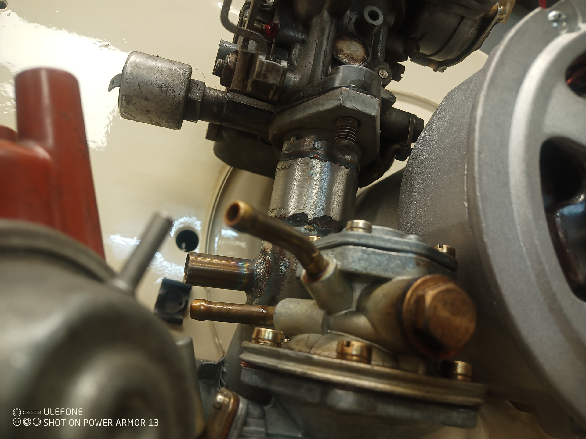

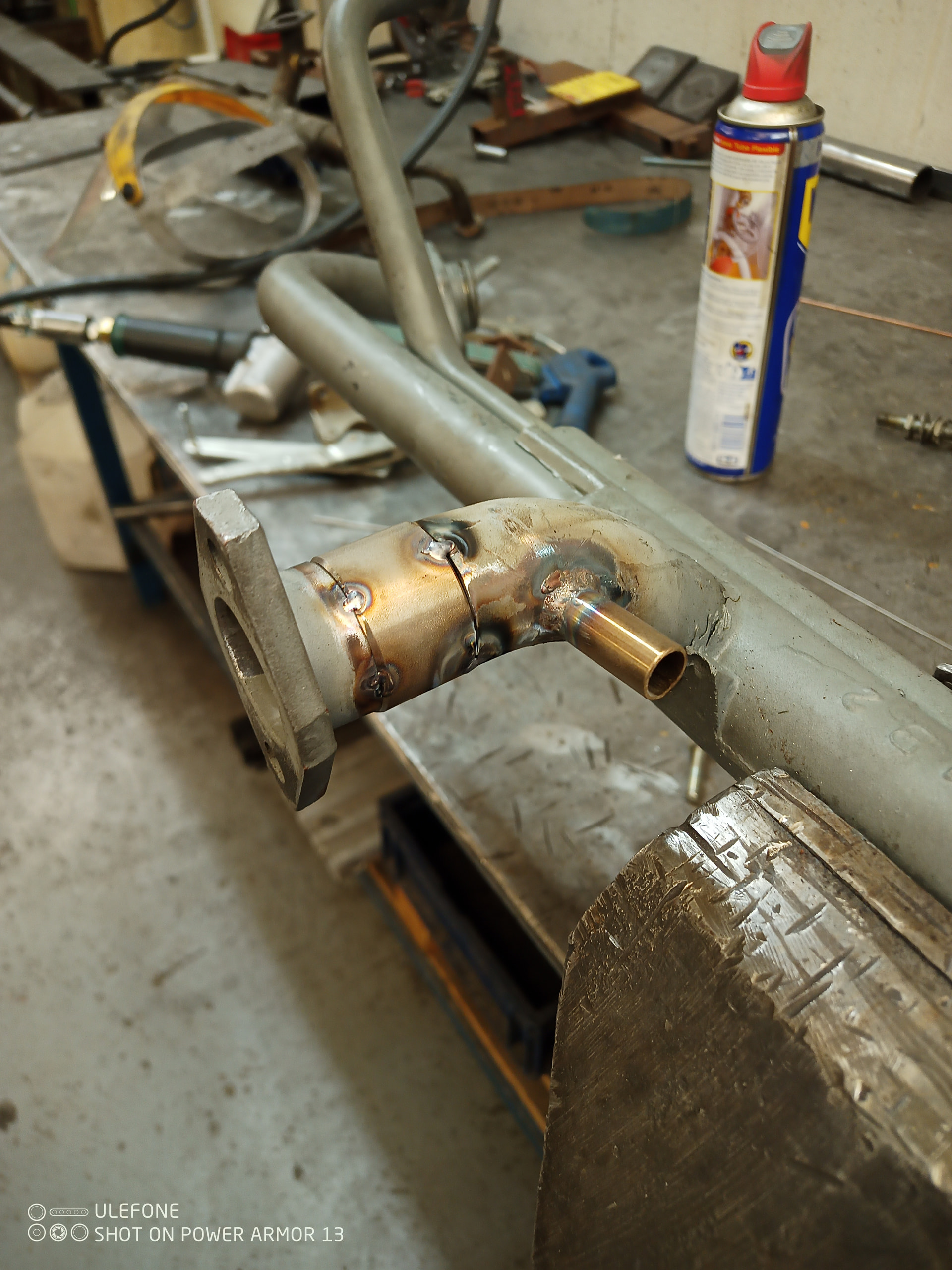

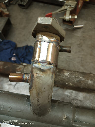

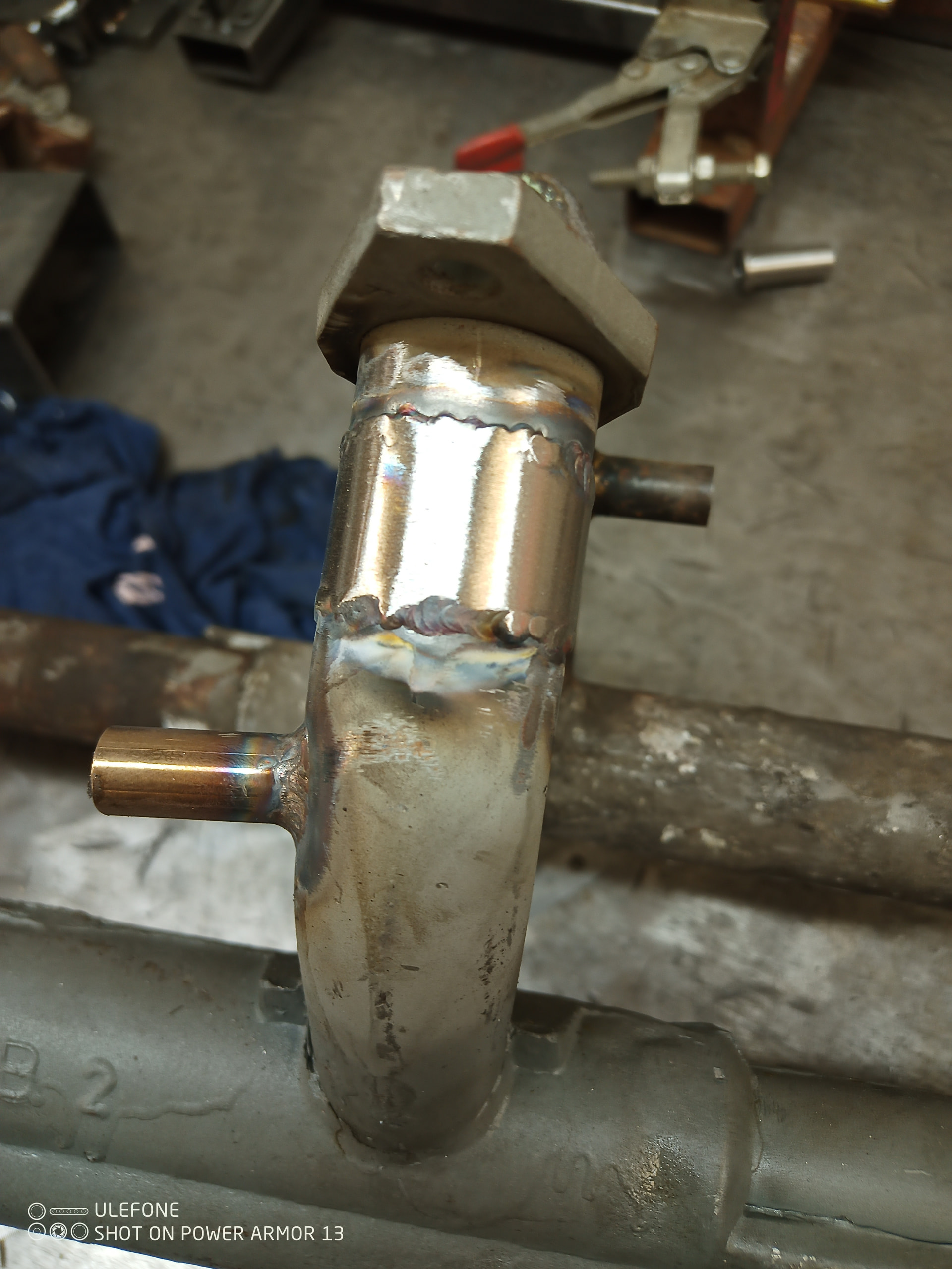

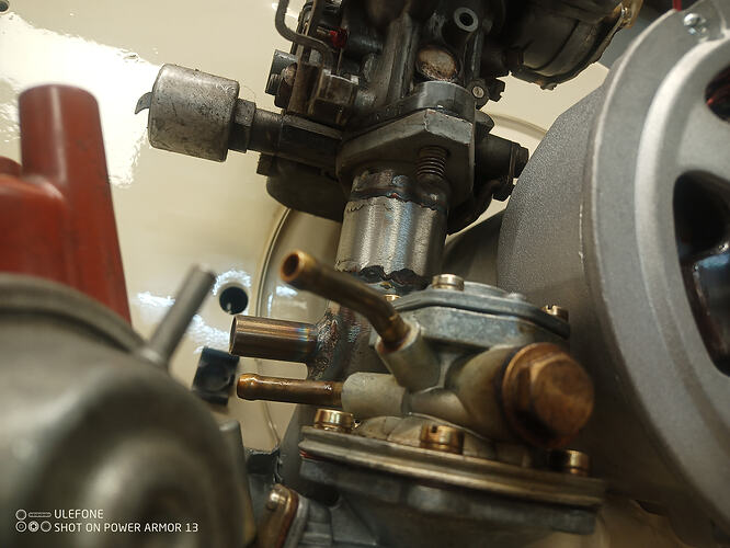

ce midi modif de la pipe d’admission.
ajout d’une prise de dépression pour la futur assistance de frein.
ensuite, je devais fabriquer une cale pour mettre sous le carbu pour pas qu’il touche l’alternateur.
après réflexion, j’ai rallongé la pipe d’admission, c’est plus rapide et plus simple

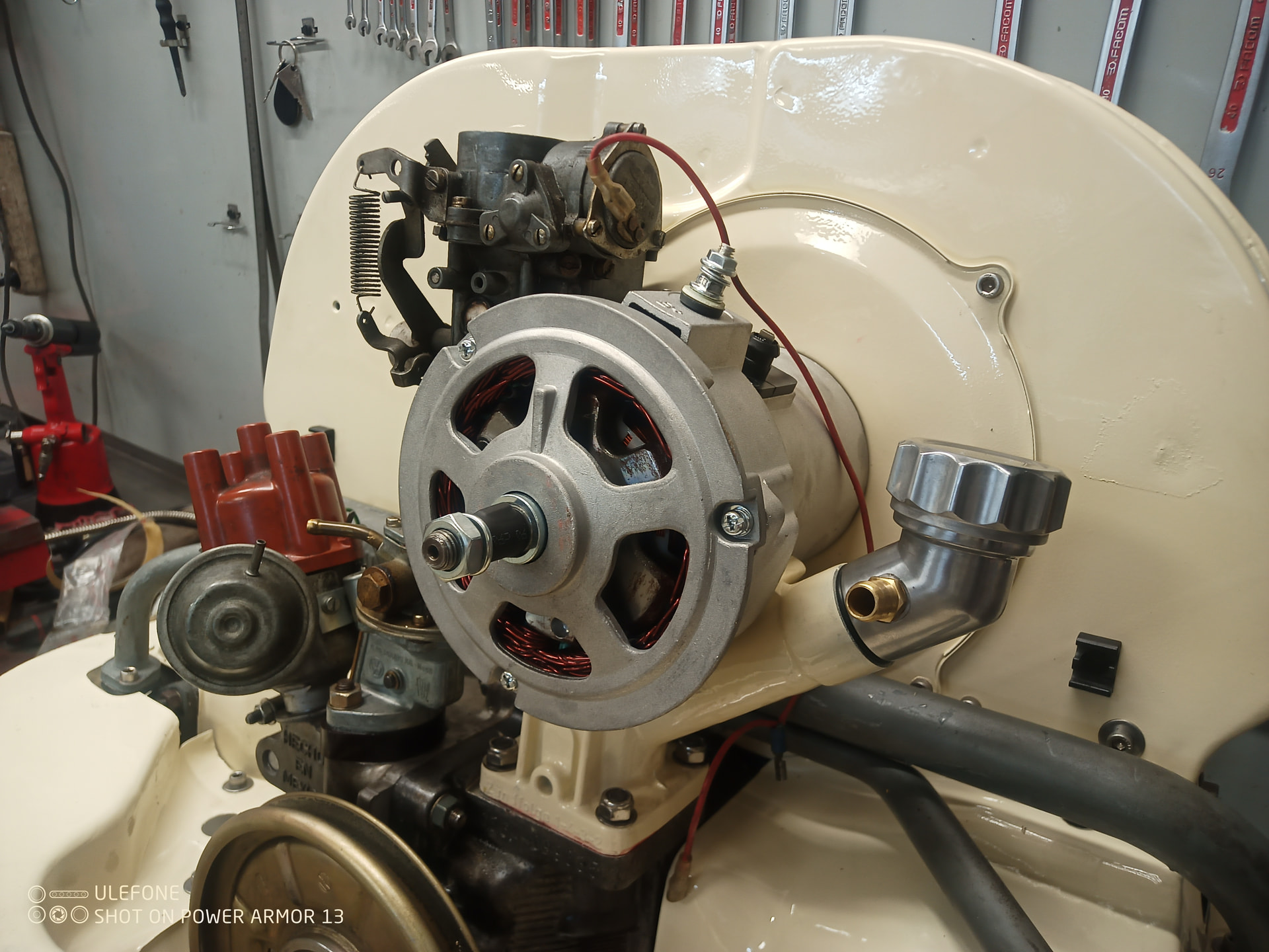

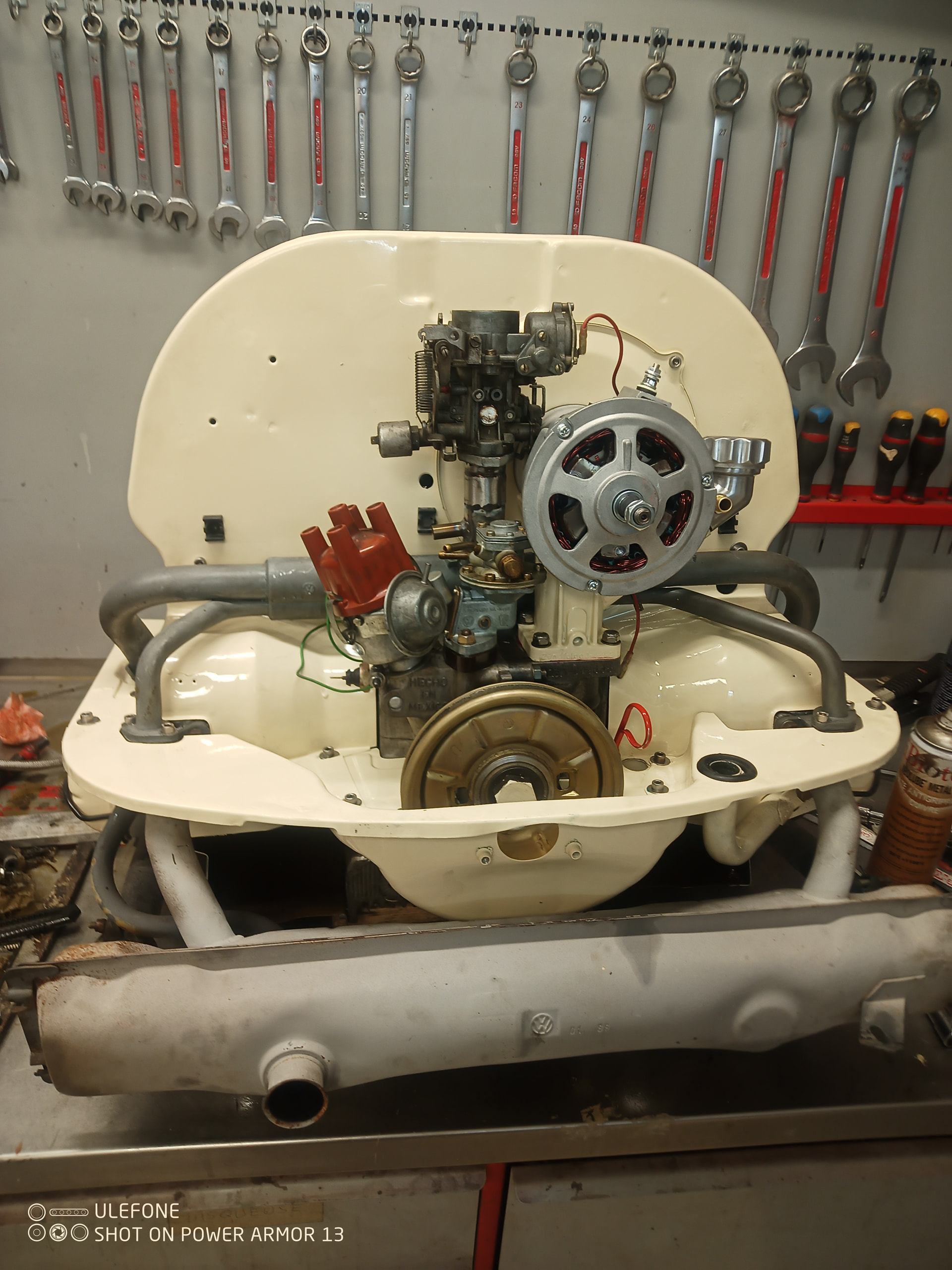

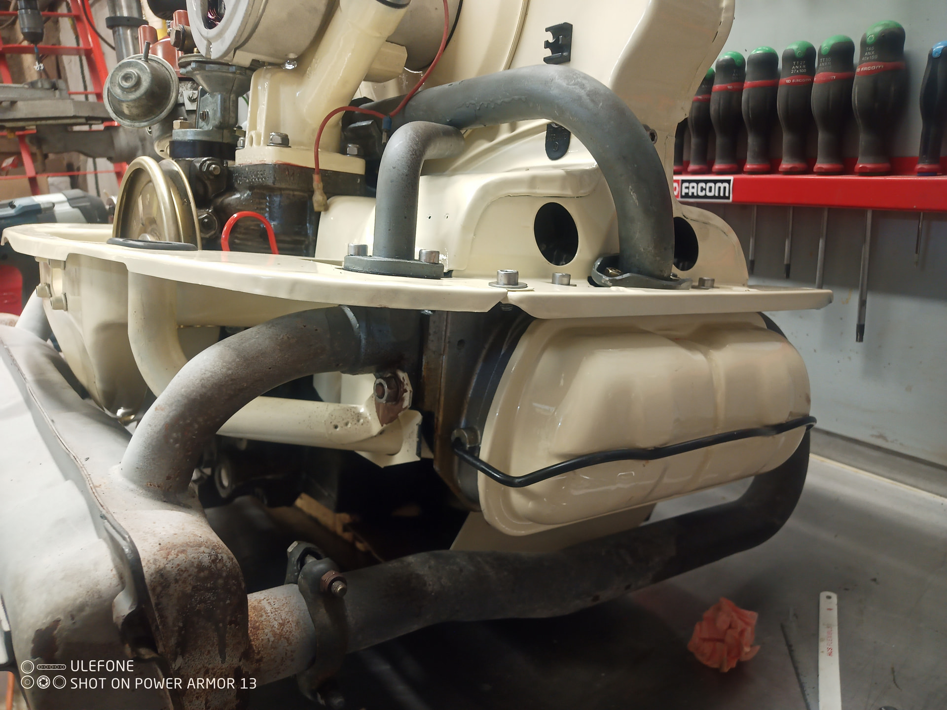

Ce soir, j’ai remonté la soufflante
Le thermostat tout ça
J’ai pris un alternateur 90 Ampères au lieu de 55A
J’ai rajouté 20mm à la pipe, il fallait bien ça

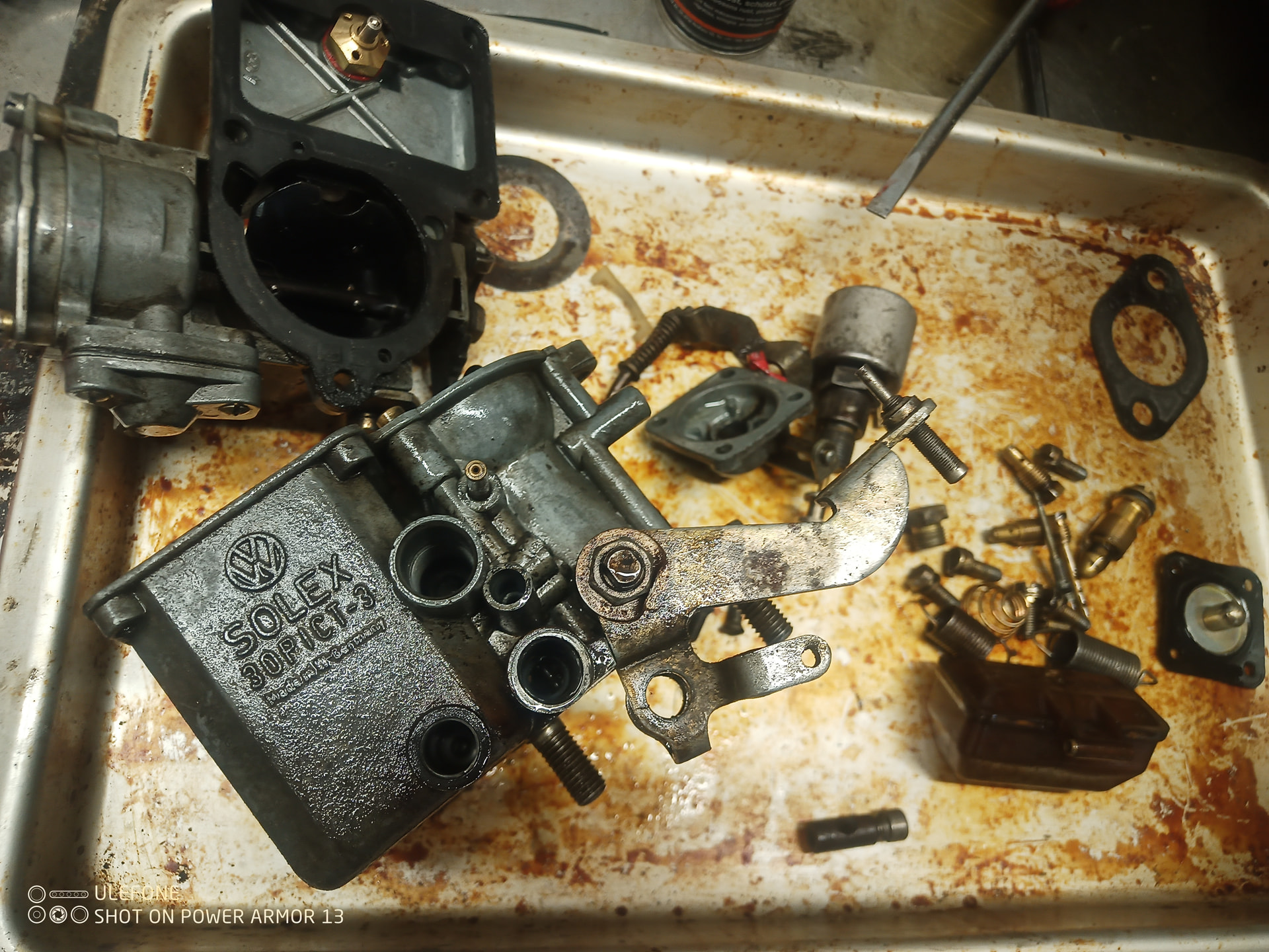

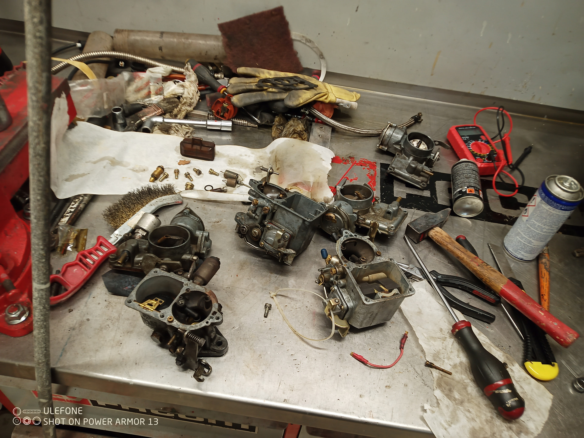

Dans mon stock, j’ai trouvé un carbu de 30
Qui trempe dans l’huile à cet heure ci.
Les membranes sont dures comme du bois.
C’est un carbu de 1200, 1300, 1500 ou 1600 ?
Bonne question :thinking:, je ne sais pas si les gicleurs sont de la bonne taille.

C’est un carbu de 1200 que tu as.:wink:
Les carbus de 30mm montés sur le 1600 SA avaient un gicleur principal de 120, un gicleur d’air de 140 et un seul gicleur de ralenti en 55.

Pour en revenir à mon carbu, j’ai trouvé un gicleur principal de 120, un gicleur d’air de 135, et comment que je fais pour les 2 gicleurs de ralenti ? :thinking:
Je peux pas en boucher un ?
À partir de 5 carbus, j’en ai fait 1 bien.

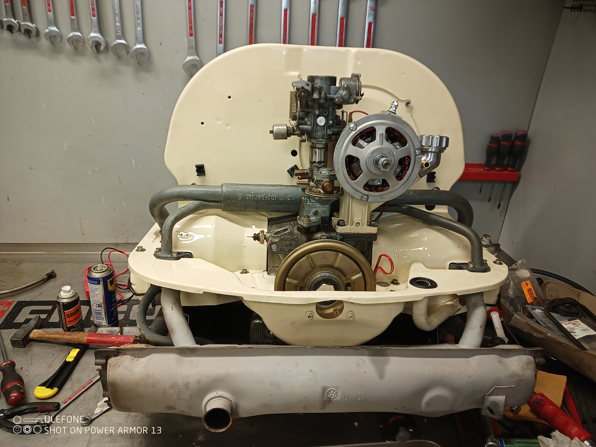

Bon il est remonté

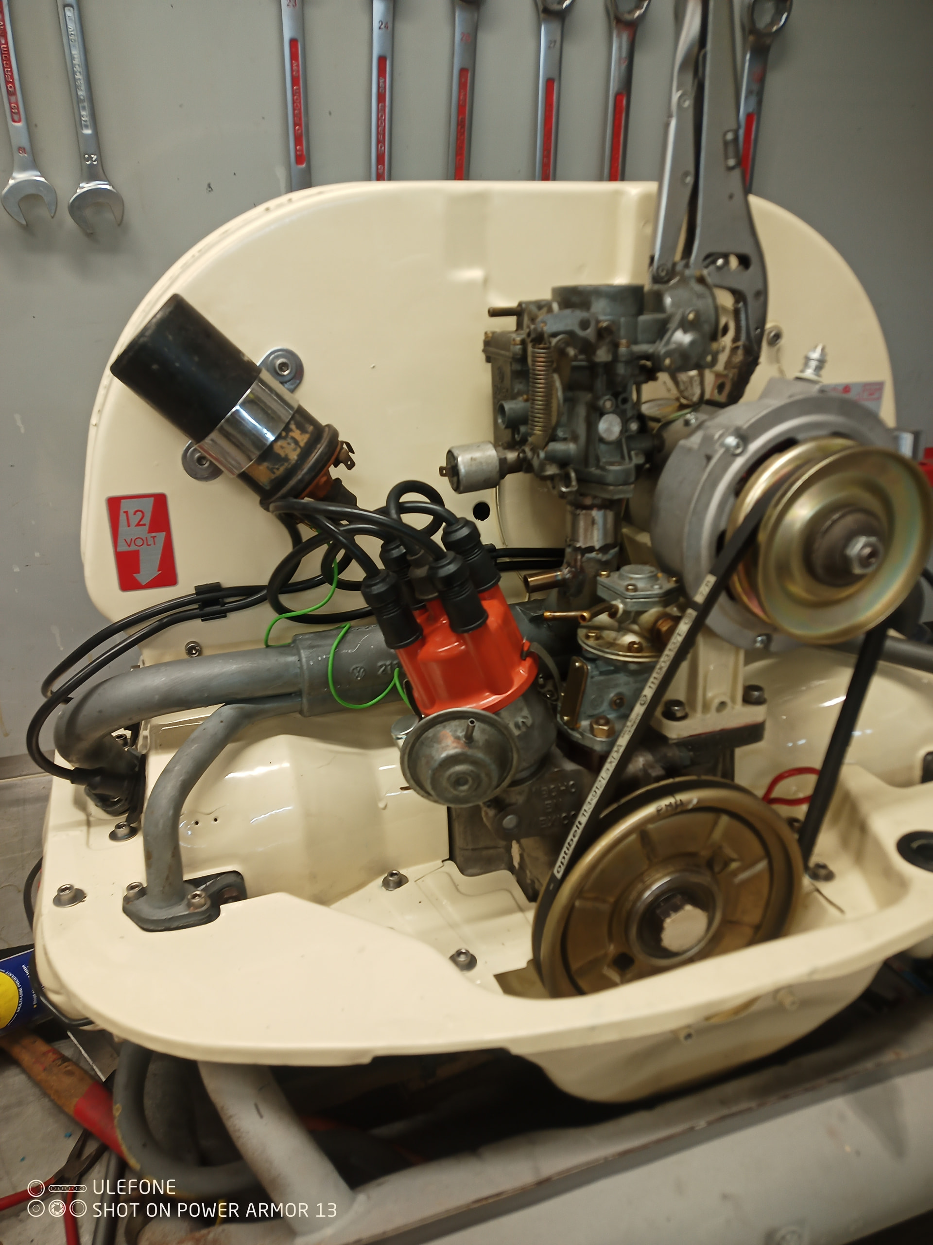

Demain , je m’occupe de l’allumage , j’ai des vis platinés et des condensateurs neufs quelque part.
Conserve le deuxième gicleur de ralenti, le carbu est prévu pour fonctionner avec. C’est une spécificité des carbus de cox, les pict3 en 30 31 et 34 avaient tous un gicleur d’appoint.

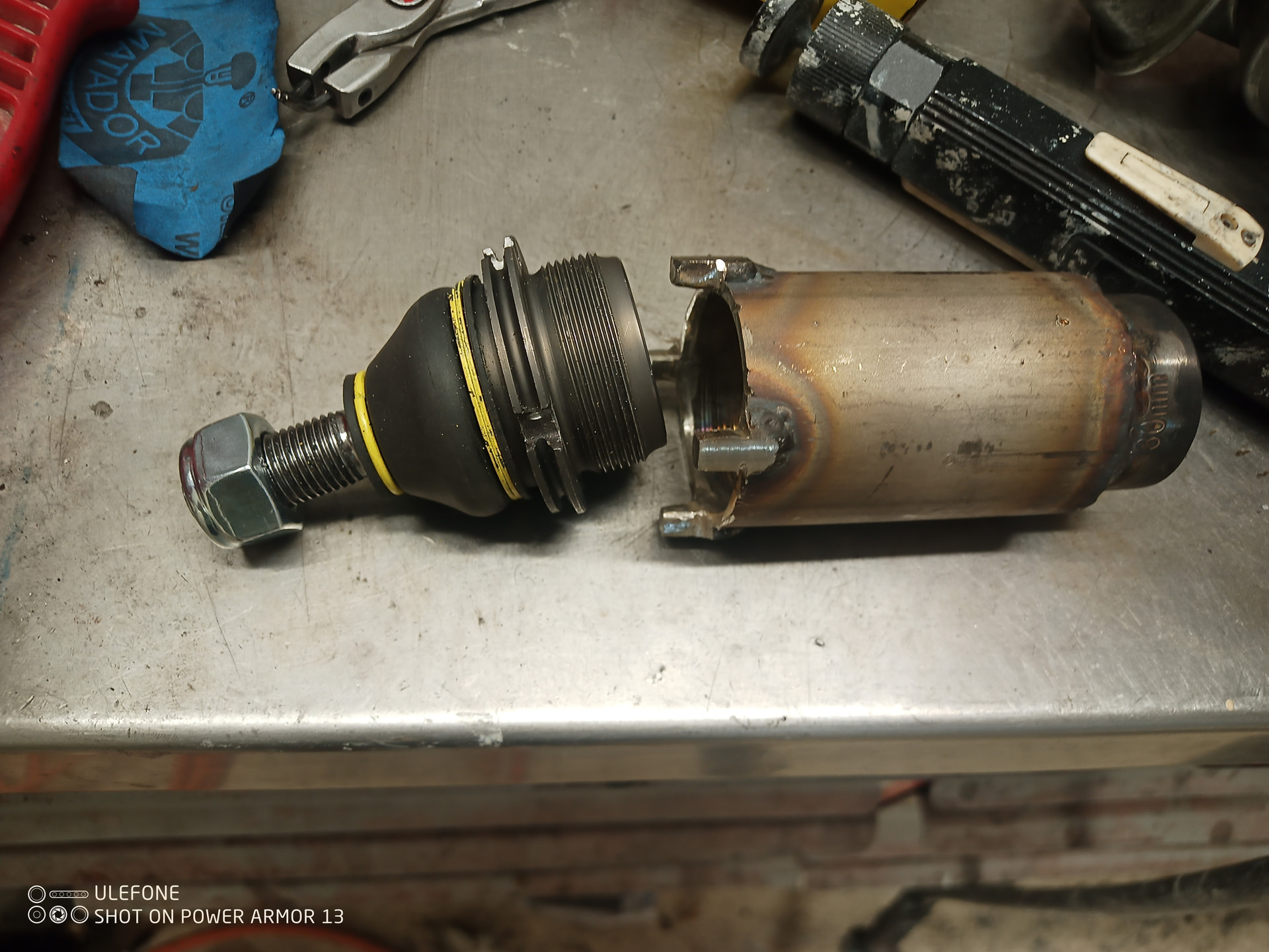

ce midi je bosse sur un outil pour démonter les rotules de la 406.

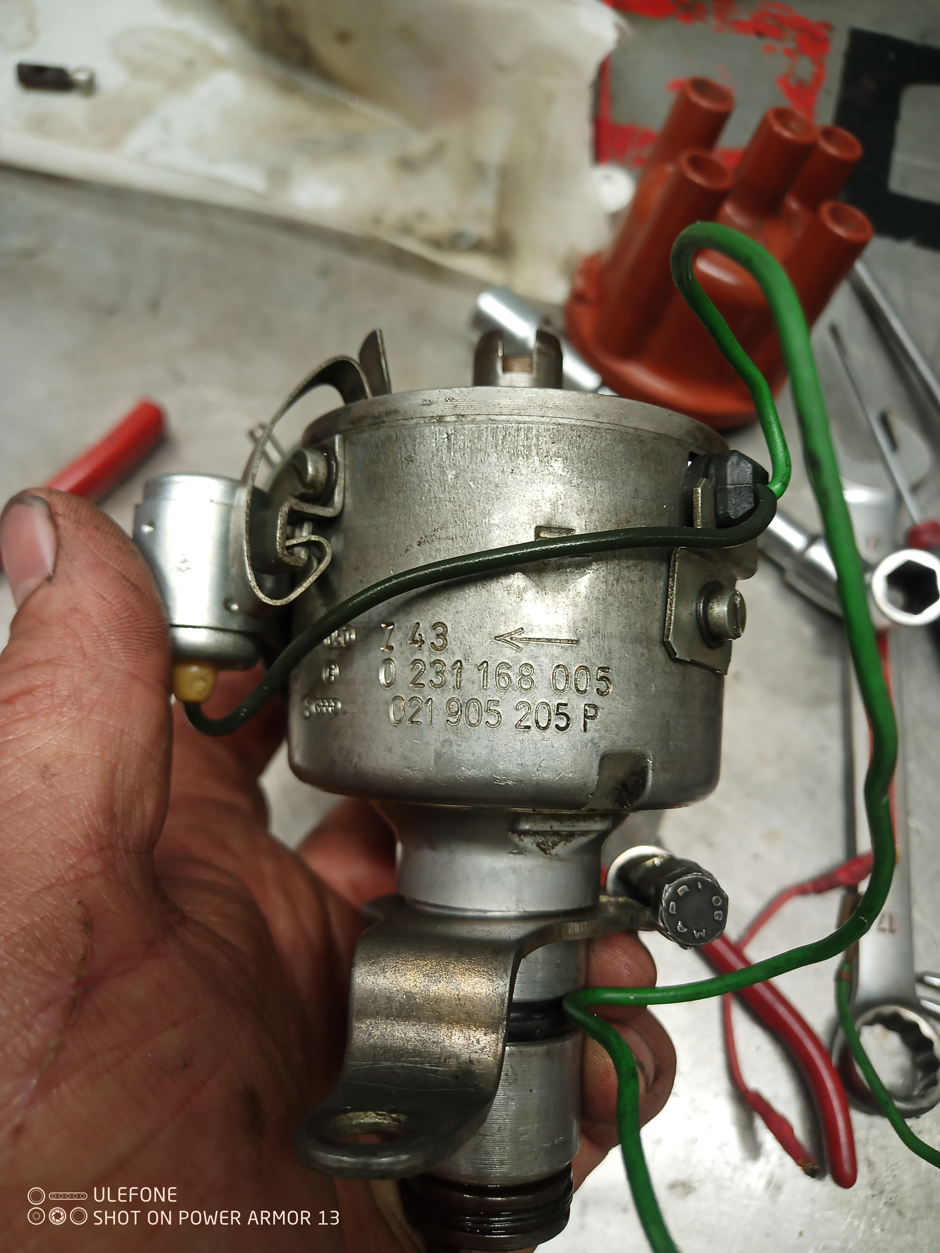

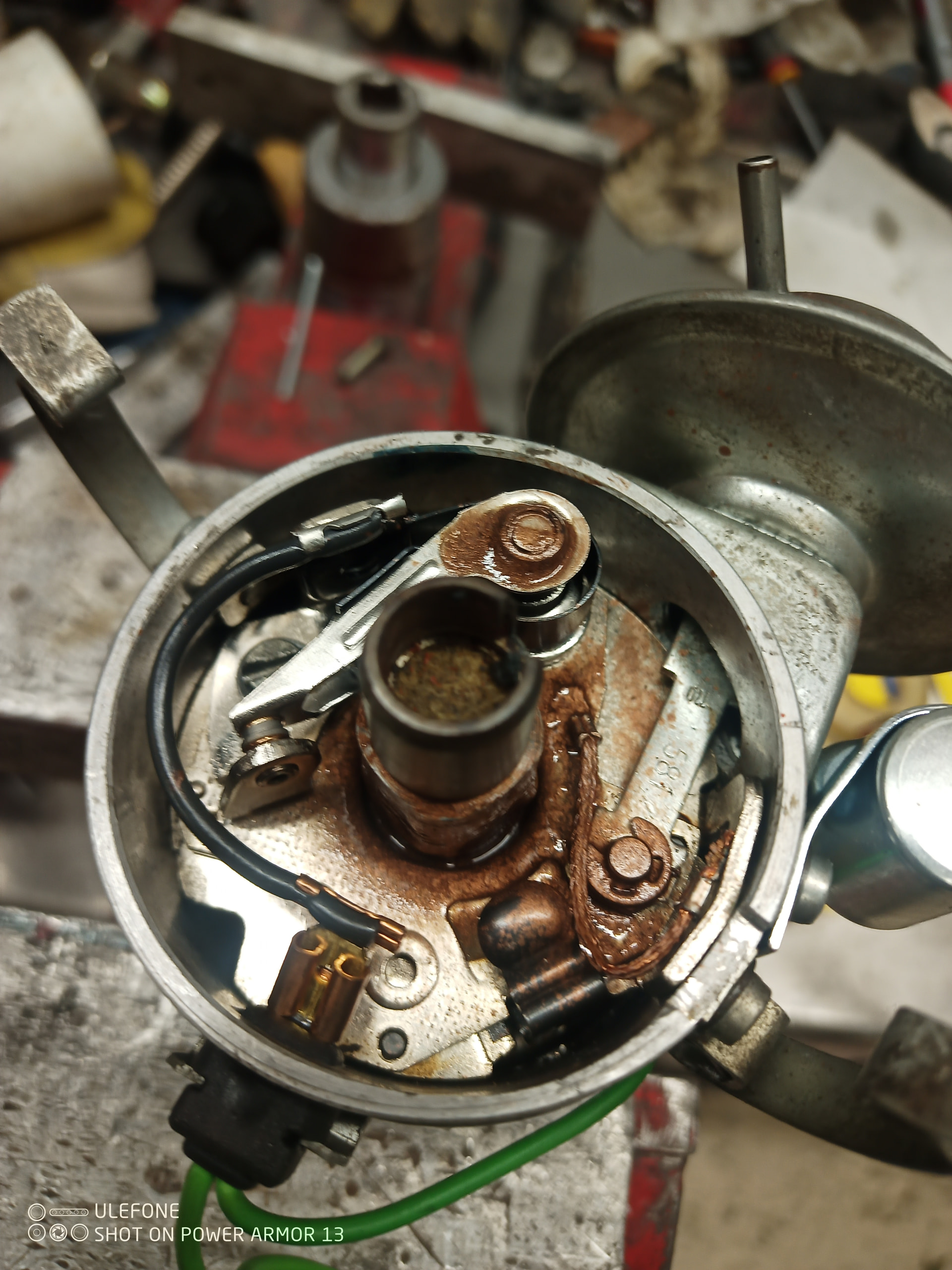

ce soir, je fais une cure de jouvence à l’allumage du nouveau moteur.

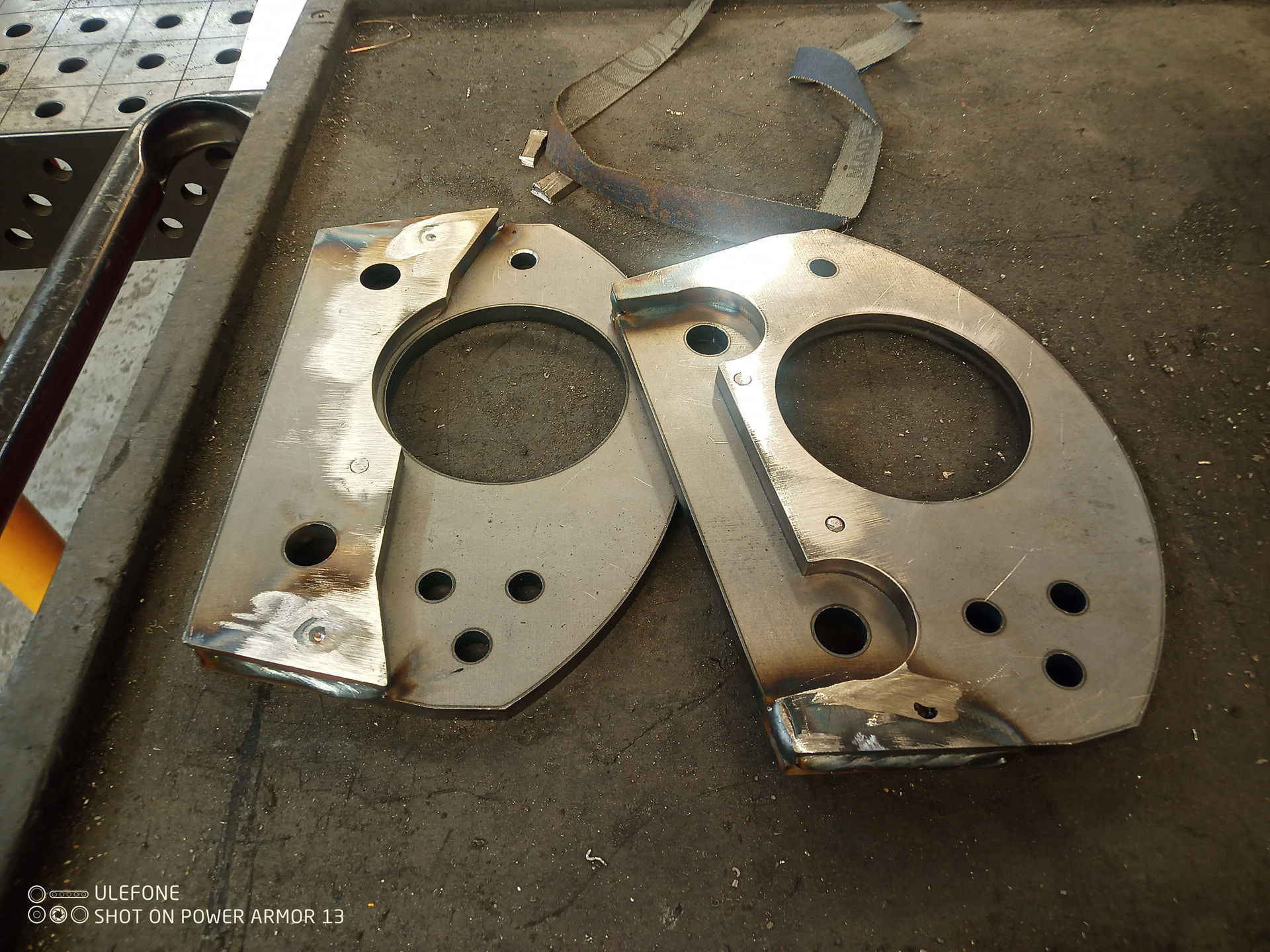

demain midi, je soude des brides de freins pour mettre des freins de T4 sur T3

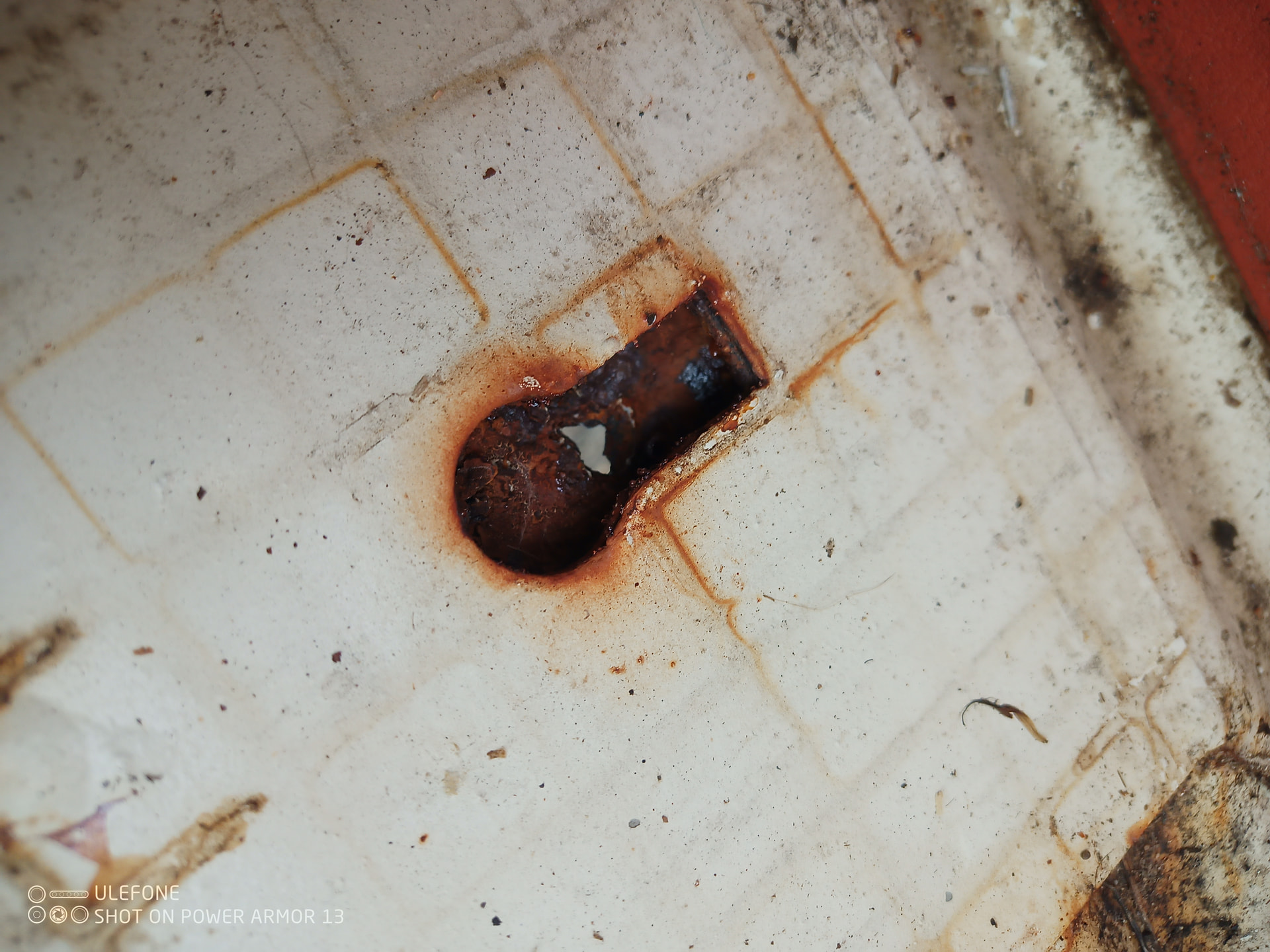

  1. sont apparues des petits trous de rouille sous le plancher centrale, à cause des platines de fixation de la banquette centrale, un nid à merde. faut que je coupe soude, comme ça je peint tout en même temps.

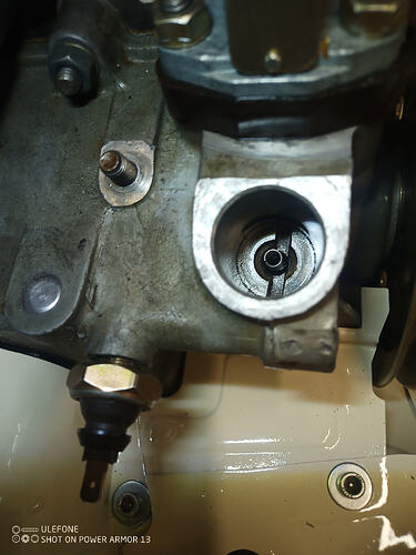

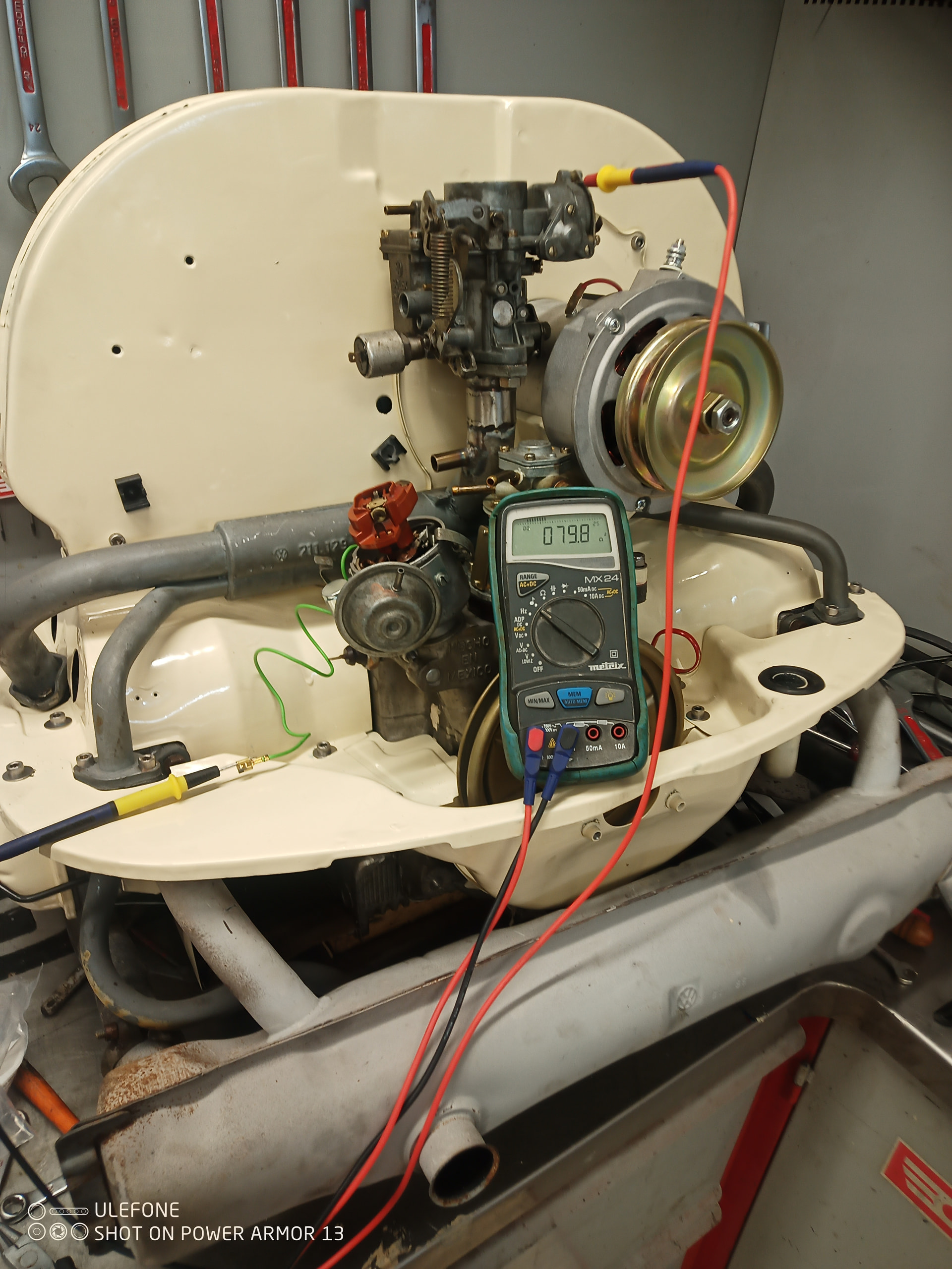

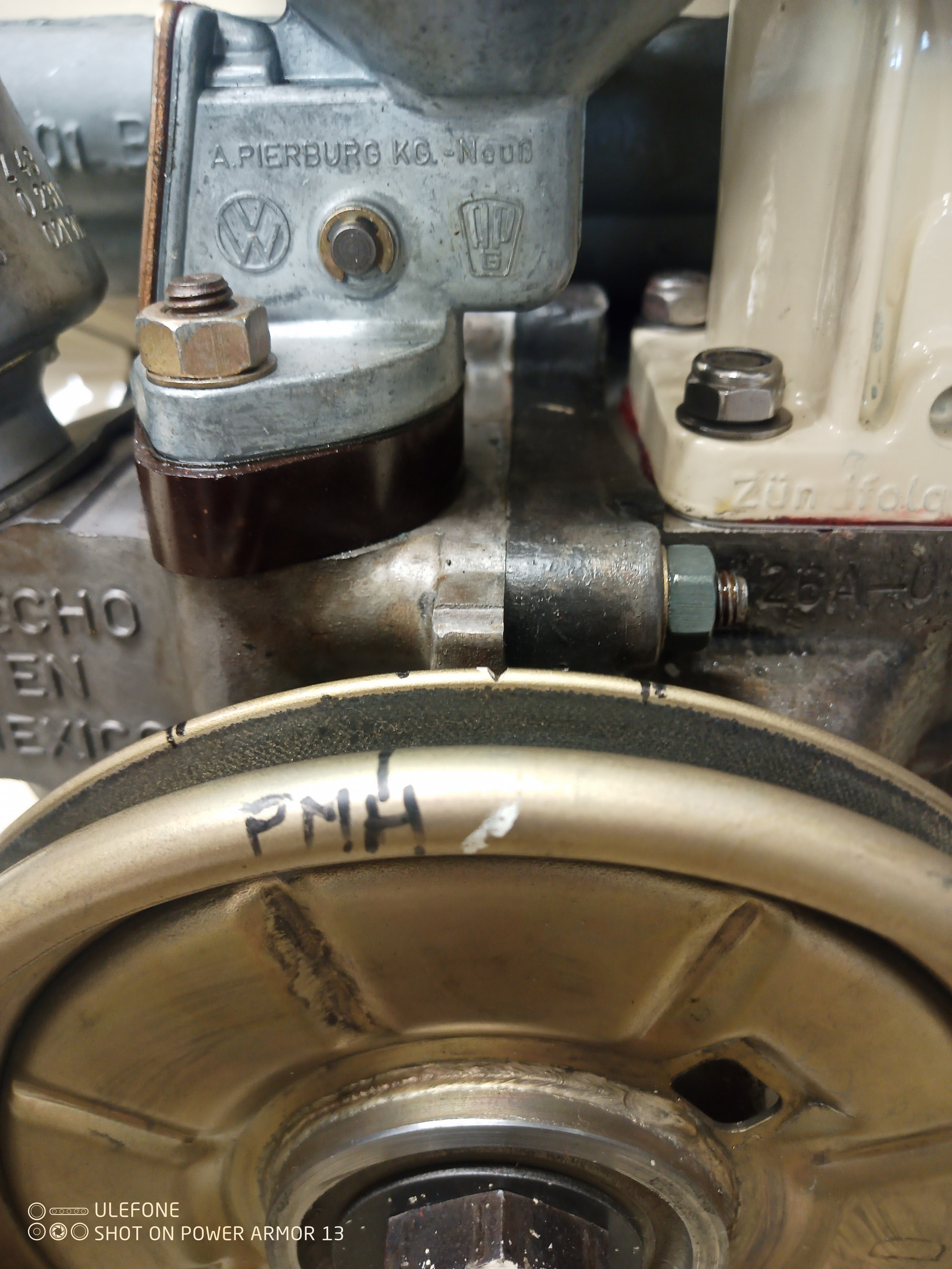

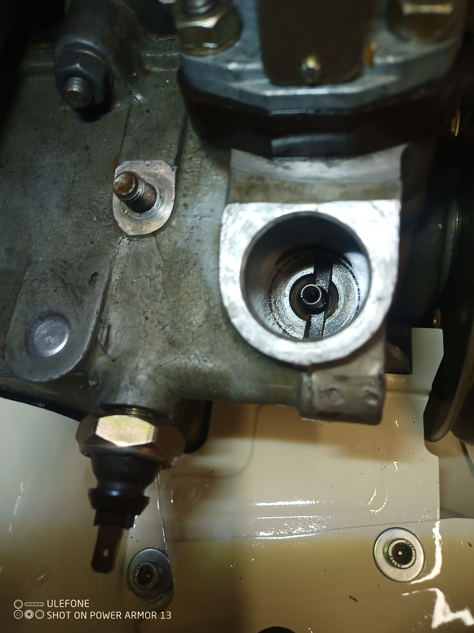

Au point d’allumage du cylindre 1
La fente est dans la bonne position

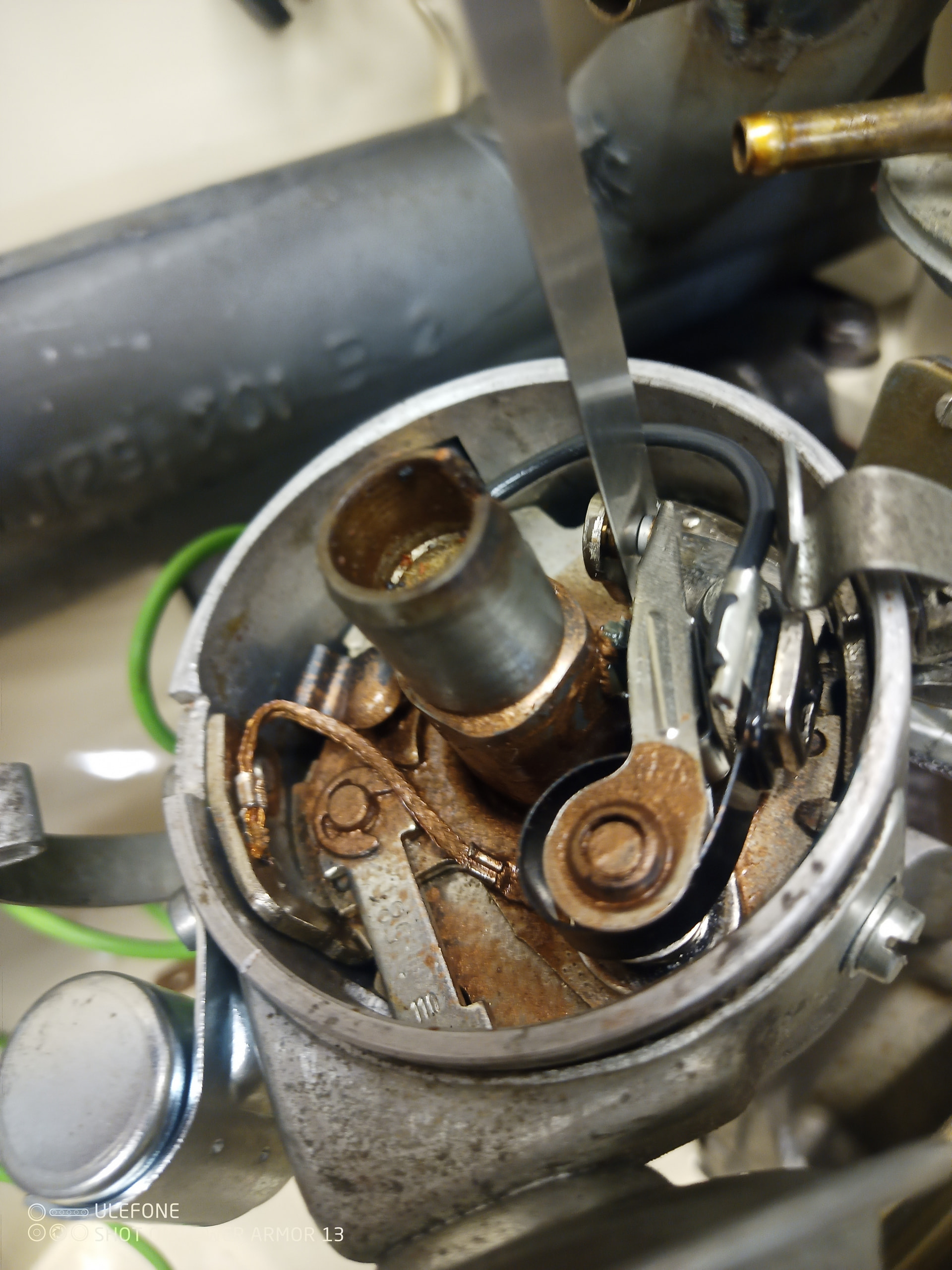

Ouvert à fond, les vis platinés s’ouvrent de 0,4
Elle s’écartent au moment où ça fait l’étincelle
Moi j’y règle à l’ohmmetre, avec la sonnerie.
Demain soir ça devrait être bouclé
