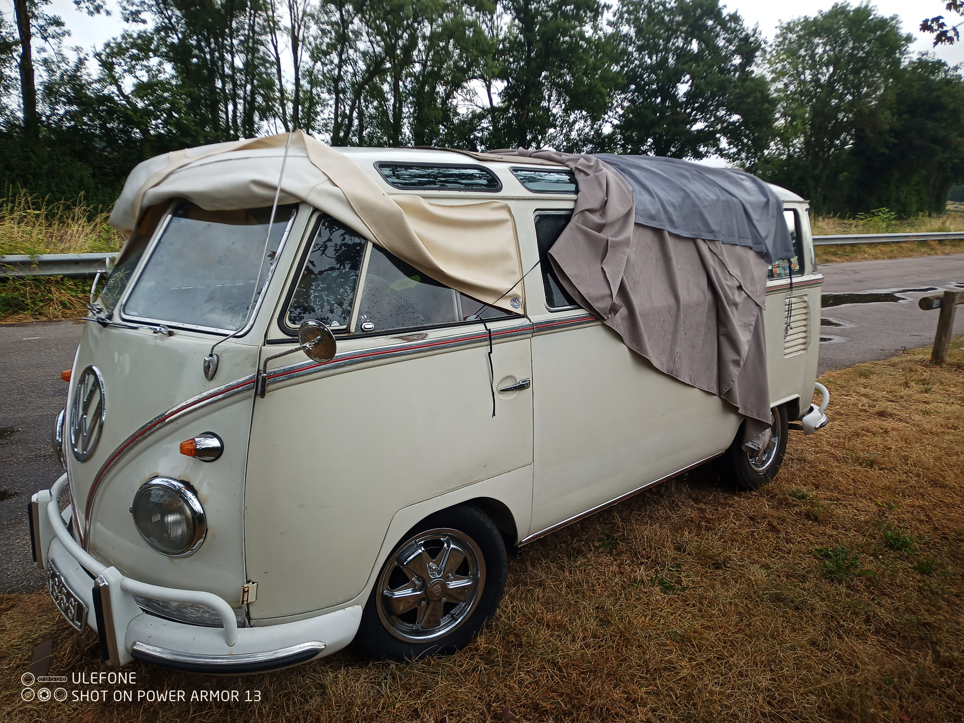

Dimanche soir, on a dormi près d’un canal.
Grosse tempête, te dieu, au matin, les yeux s’étaient barrés
ha oui, ça a dû souffler fort
C’est la première fois qu’ils se soulèvent.
Mais les baches de toit ne se sont pas retrouvés dans le canal, c’est le principal

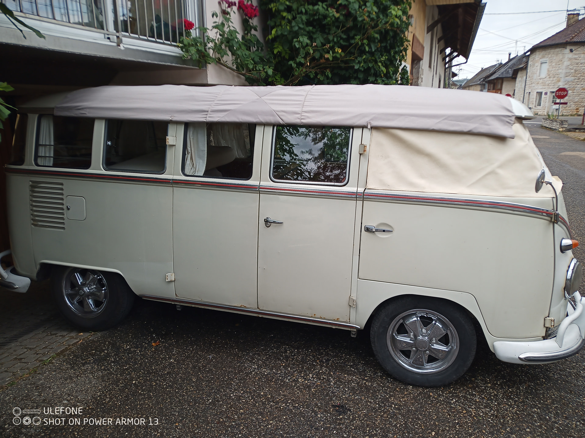

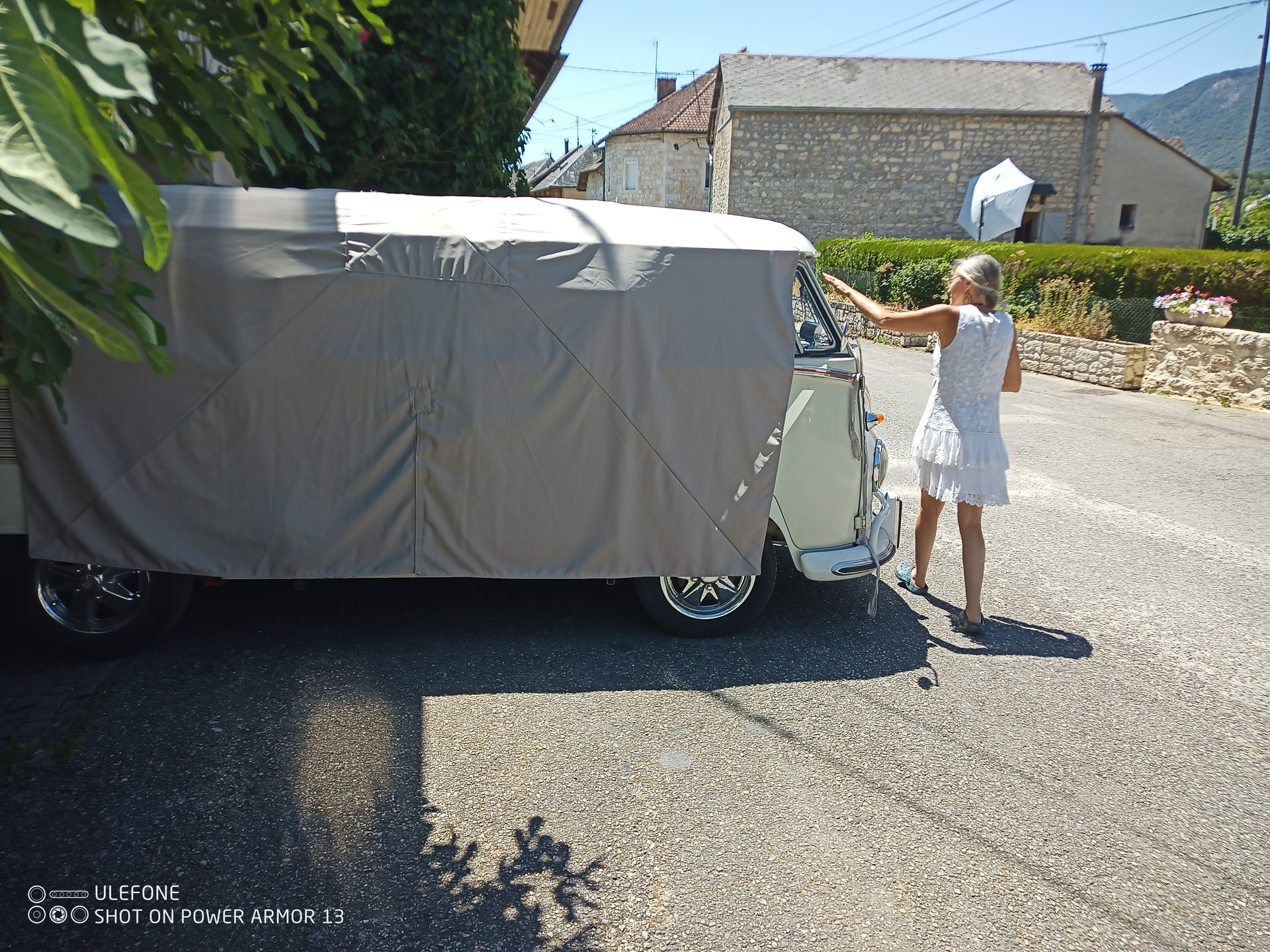

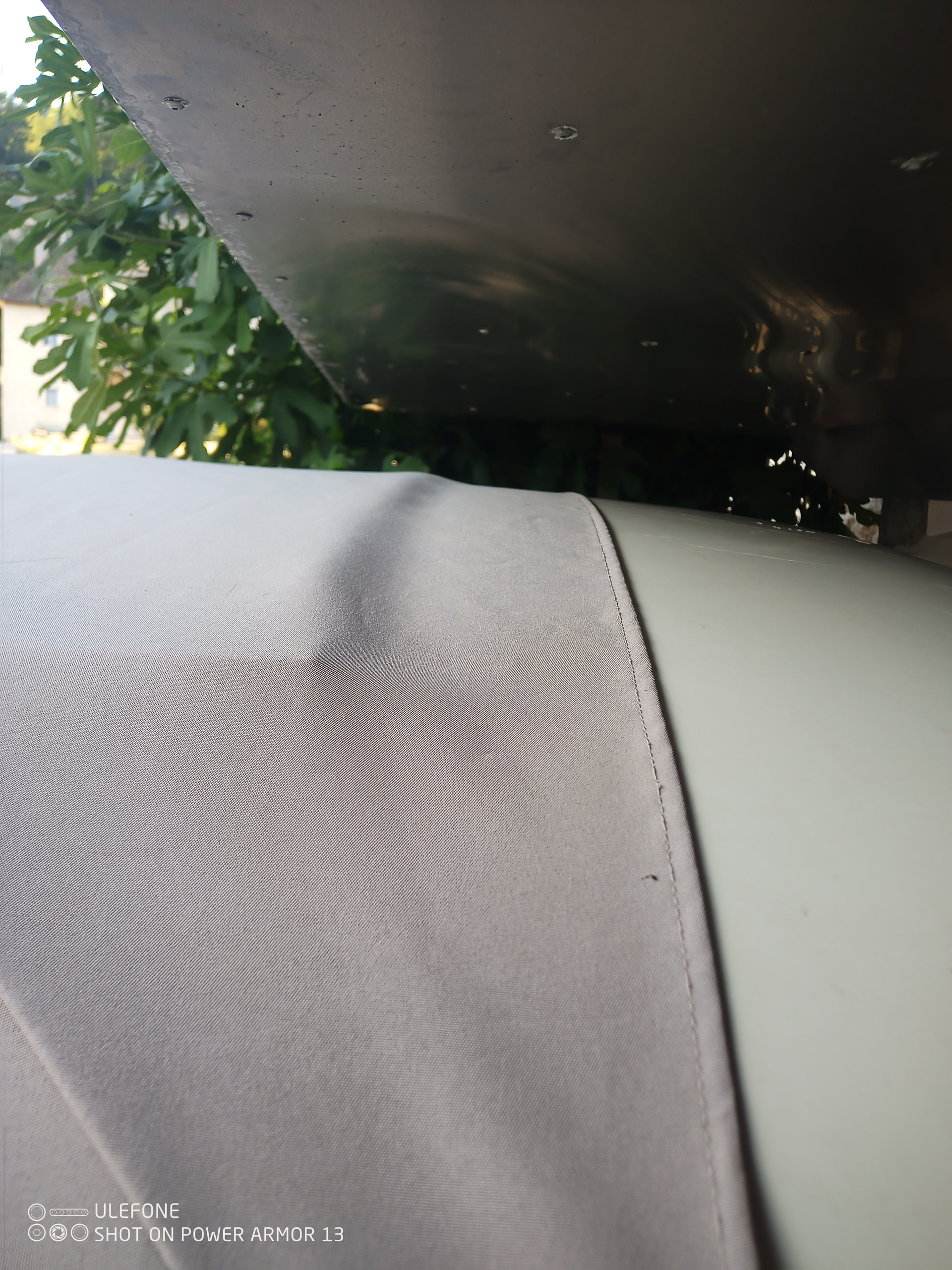

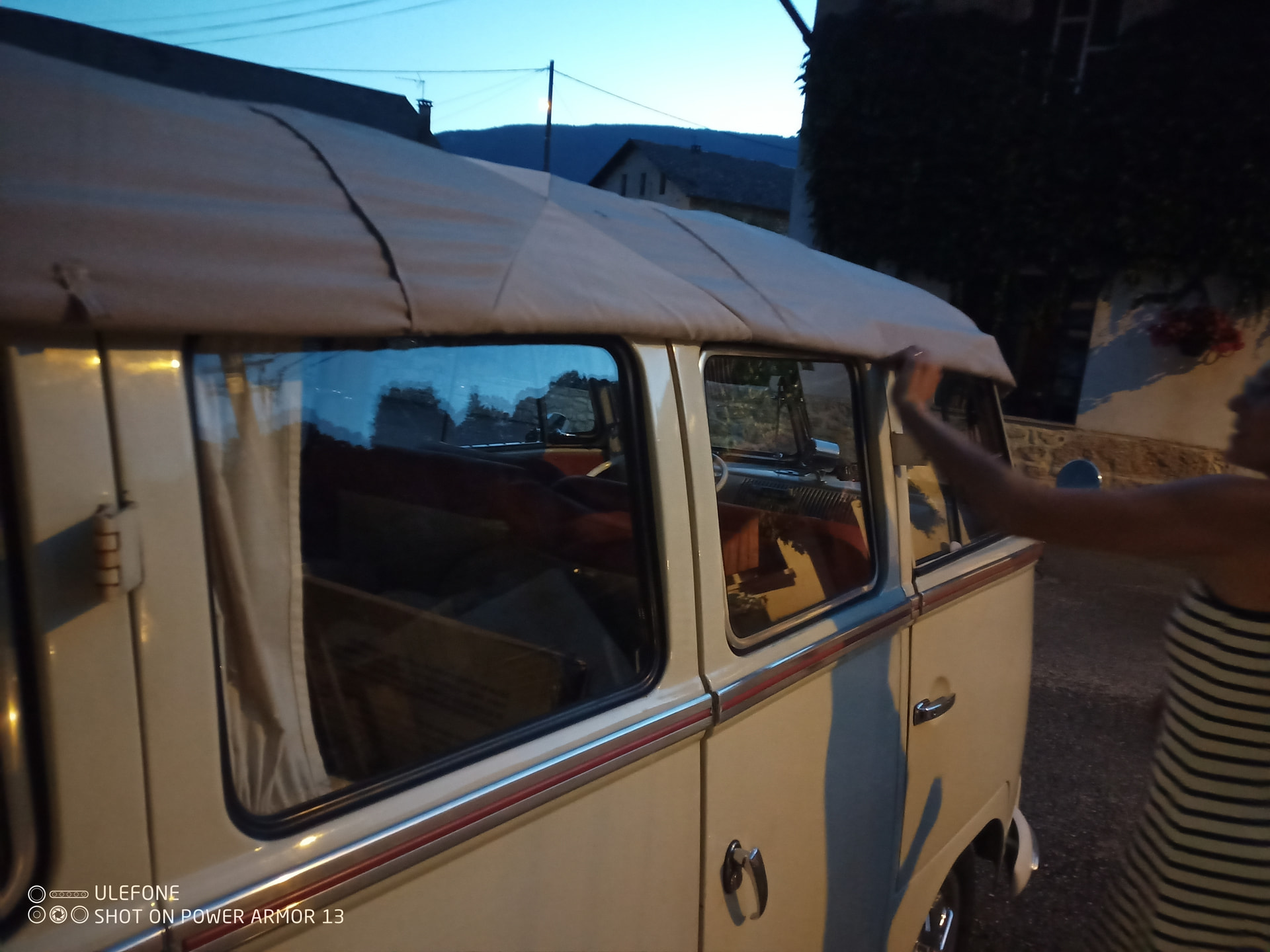

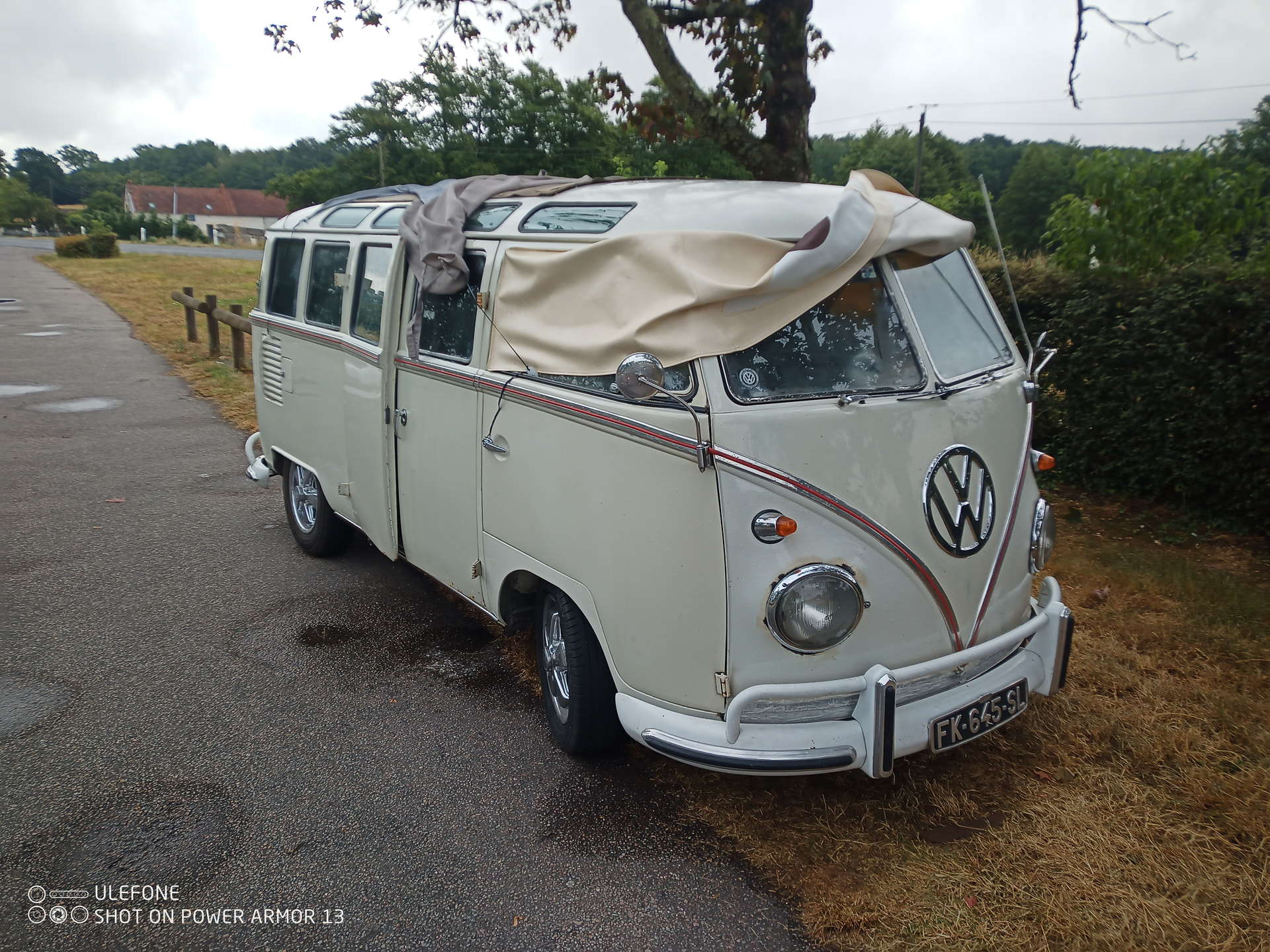

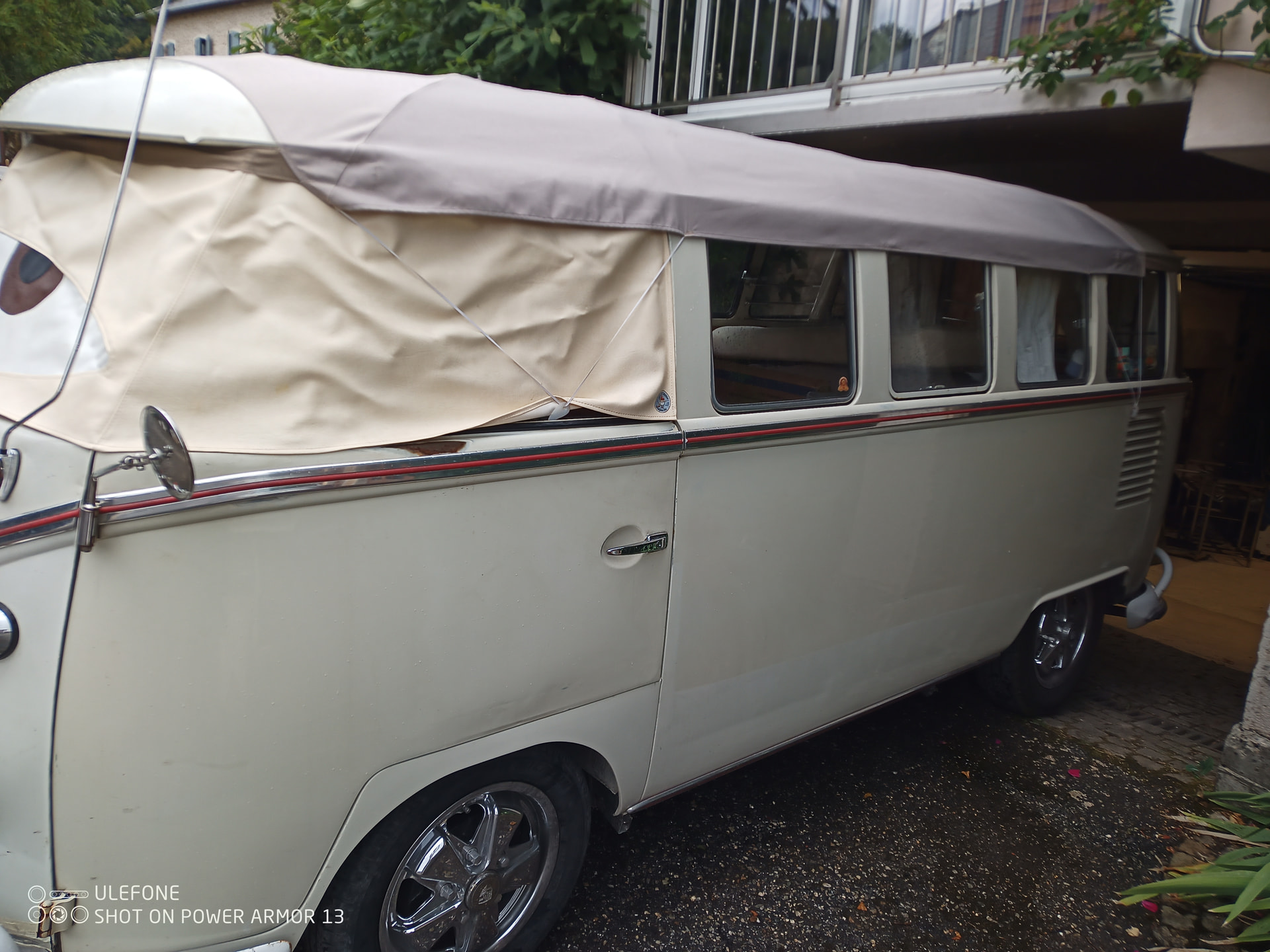

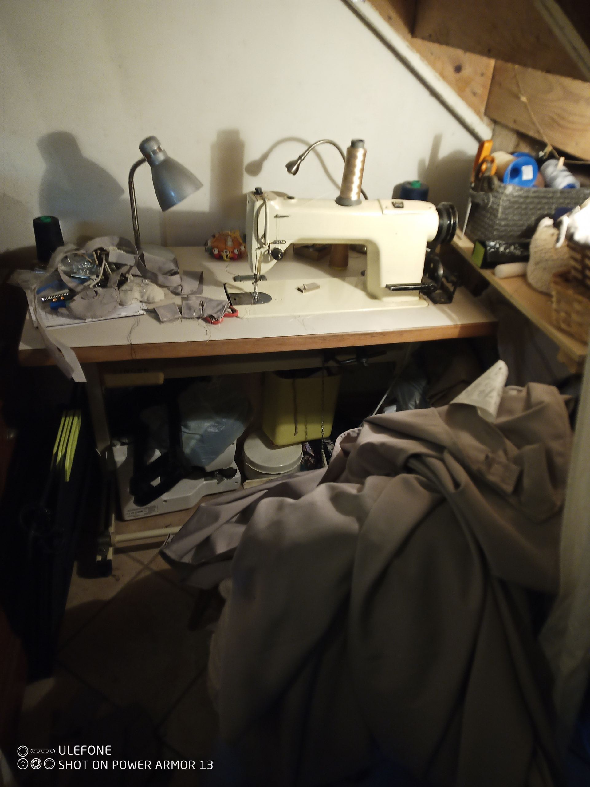

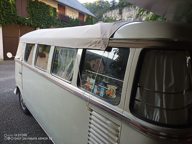

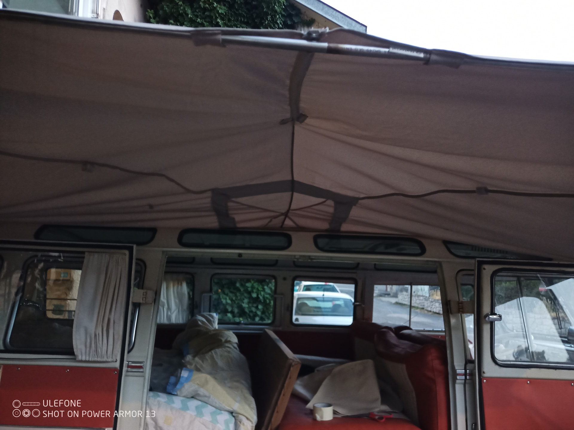

Françoise s’est remis sur la bache de pluie
Une sangle passe sous la casquette pour tenir l’avant
Ça fait auvent aussi
Un élastique fixe l’arrière sous la gouttière
On a remis les petits crochets en nylon pour que ça tienne au vent
Le découvrable est bien protégé
L’élastique arrière se prend dans les louvers
Y a encore un peu de boulot, faut bien amortir ma machine :roll_eyes:

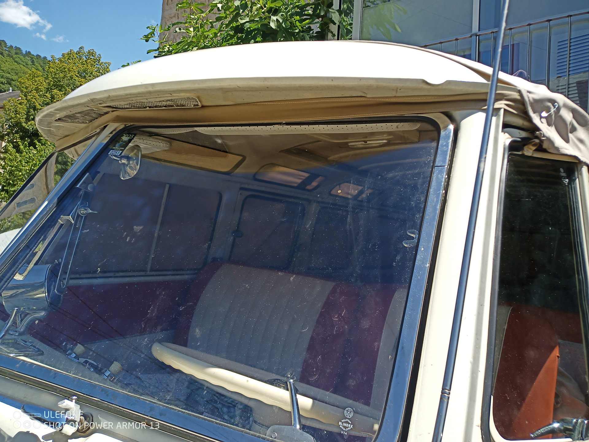

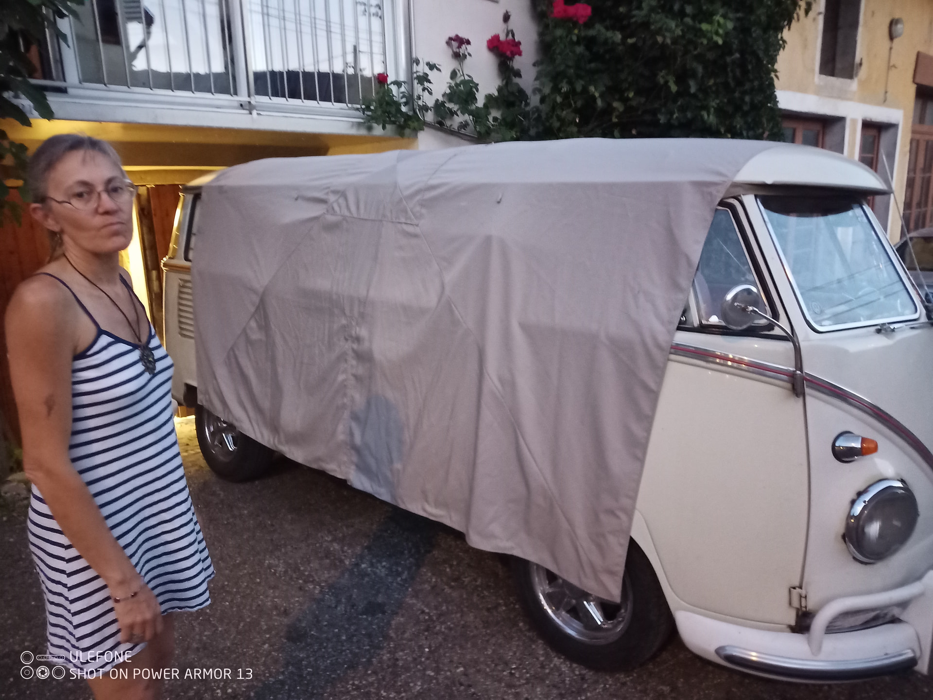

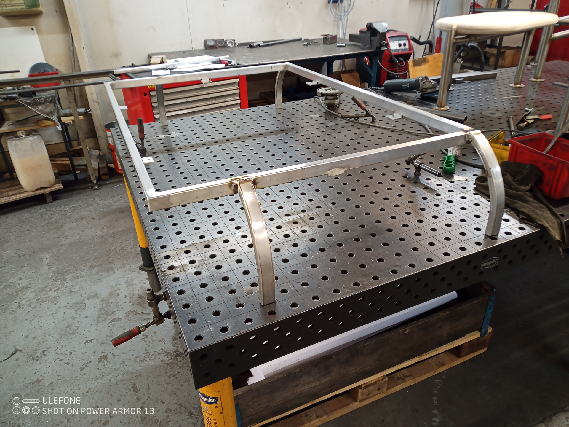

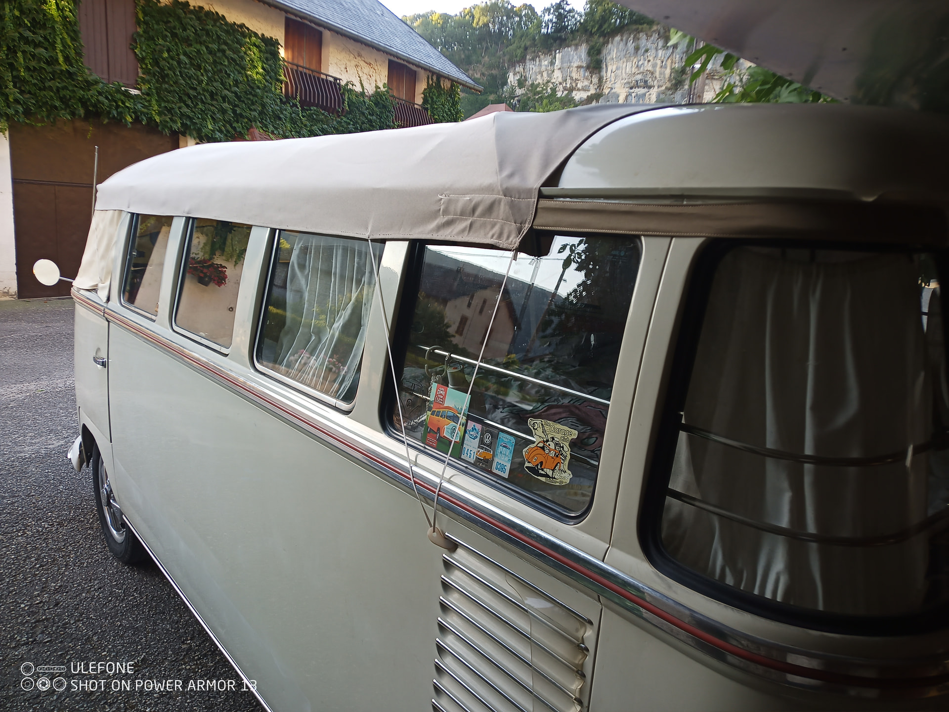

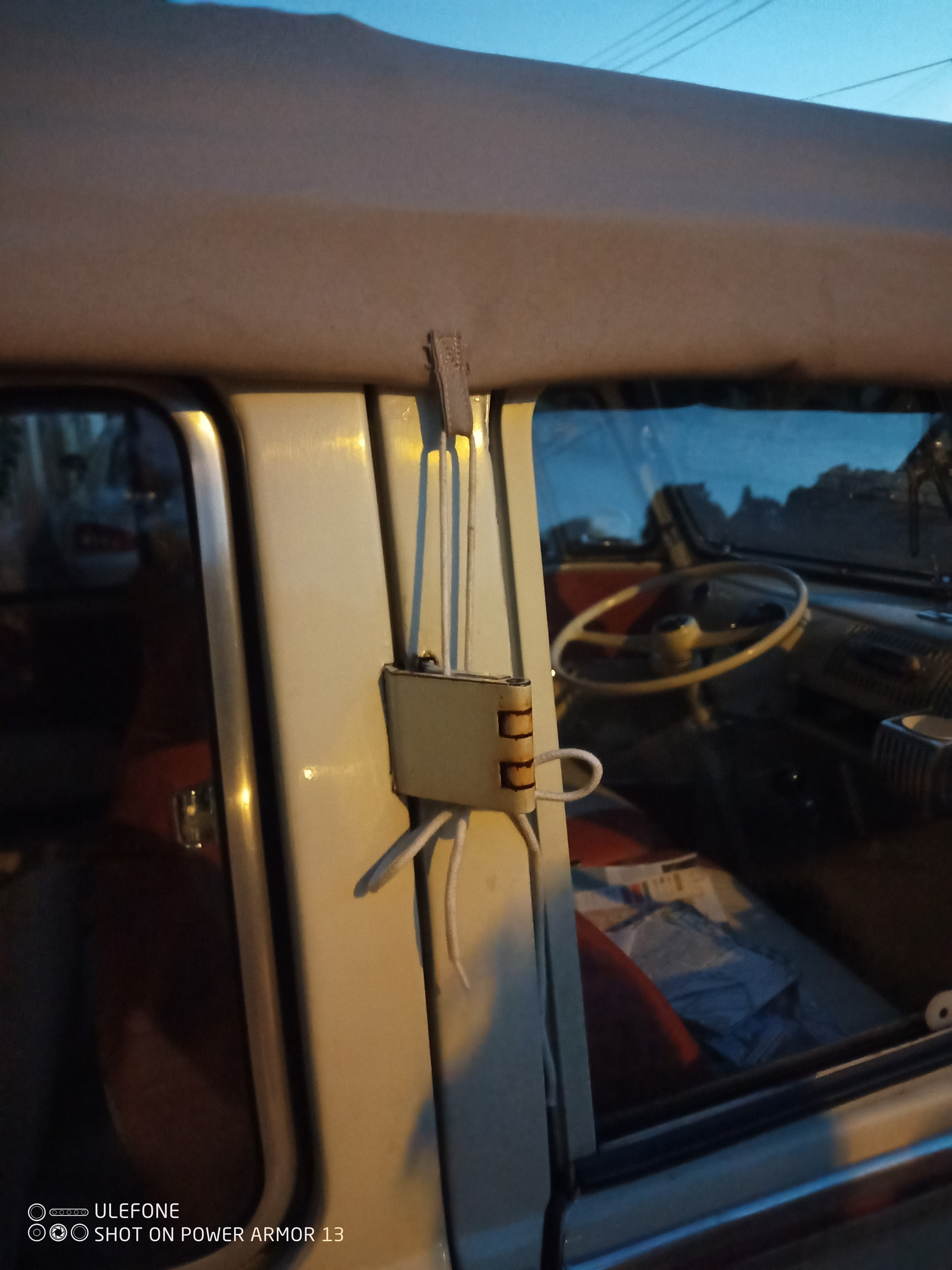

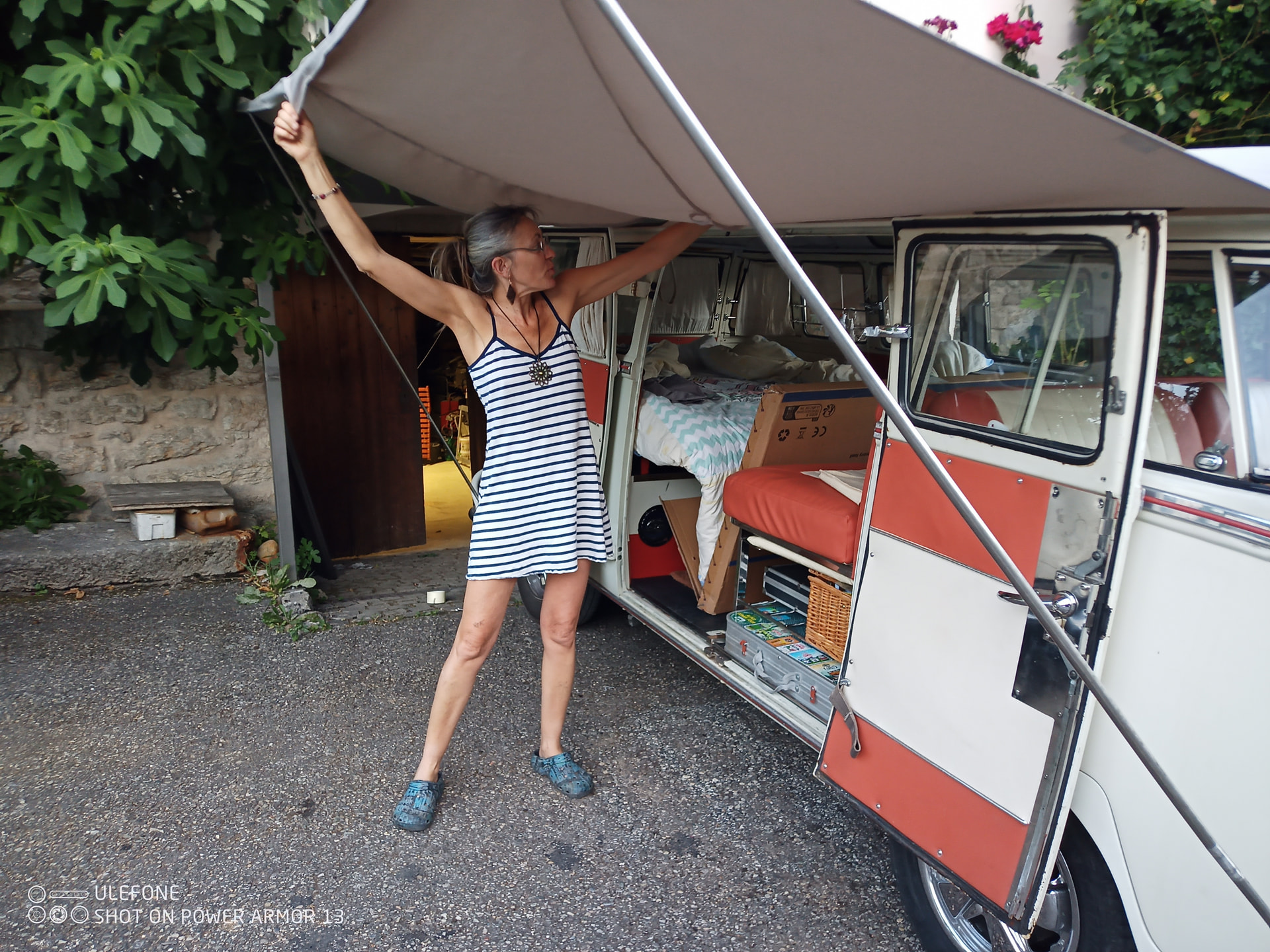

On a continué la bache de toit

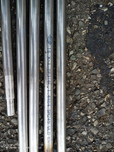

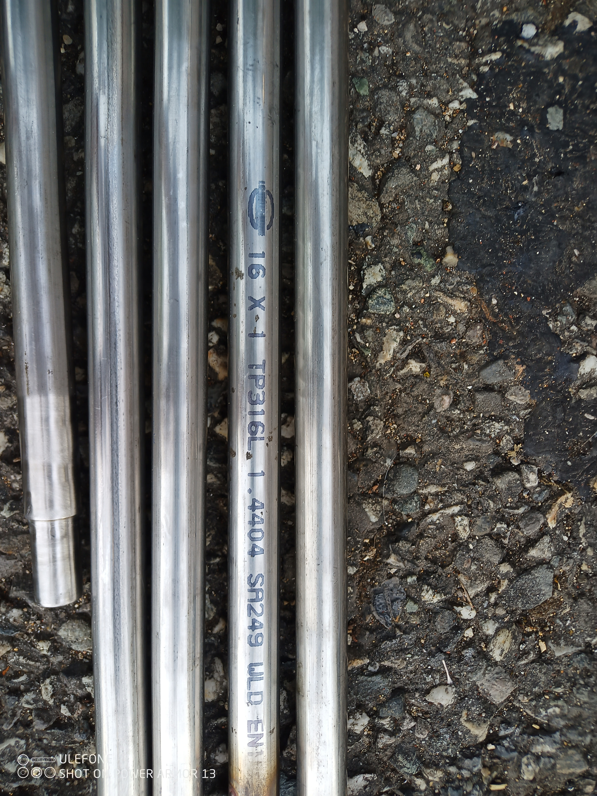

Moi j’ai fais les piquets… en inox 316L
Ça fonctionne bien
On va mettre une baleine centrale pour l’écoulement de la pluie
Hé hé, accueillant :roll_eyes:

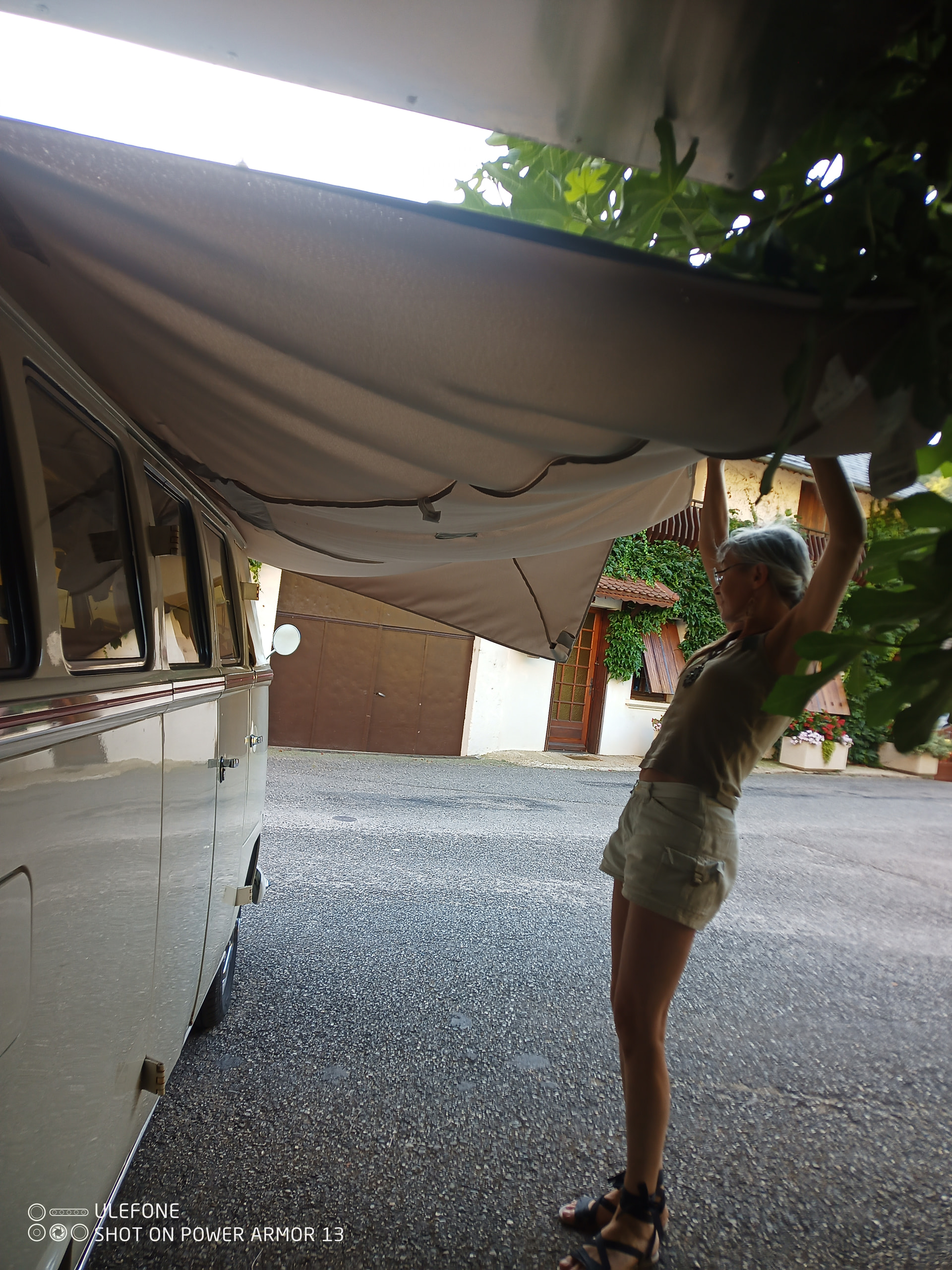

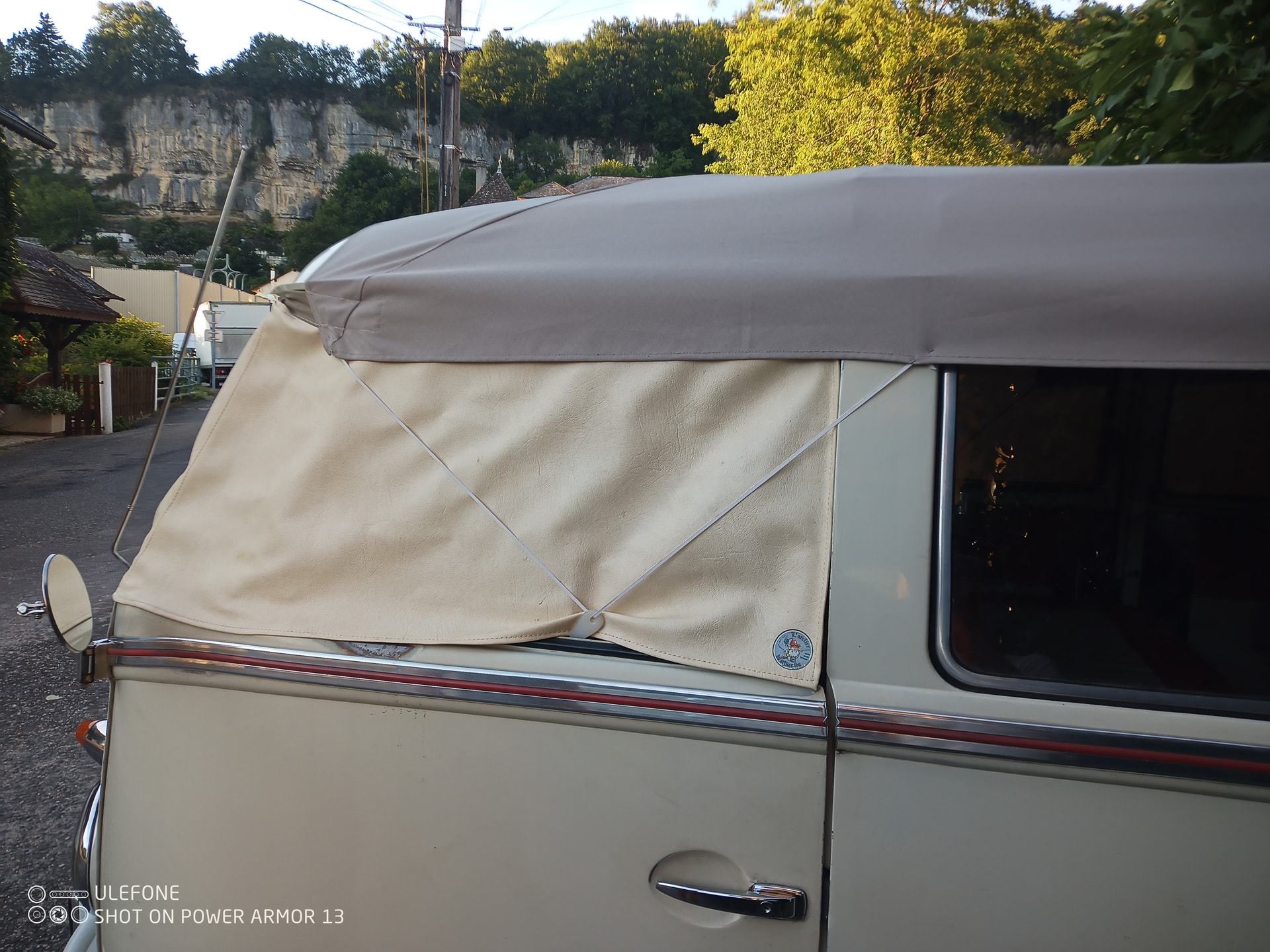

Mais ce n’est pas tout, la bache est longue, et en cas où on ne met pas le auvent, c’est compliqué de rentrer se coucher.
Donc Françoise a cousu des velcro, la bache se plie en 2, ça fait double couche
Avec des boucles pour des petits lacets pris sur les charnières, en cas de vent
On va être bien au sec je pense :grin:… si il pleut un jour…

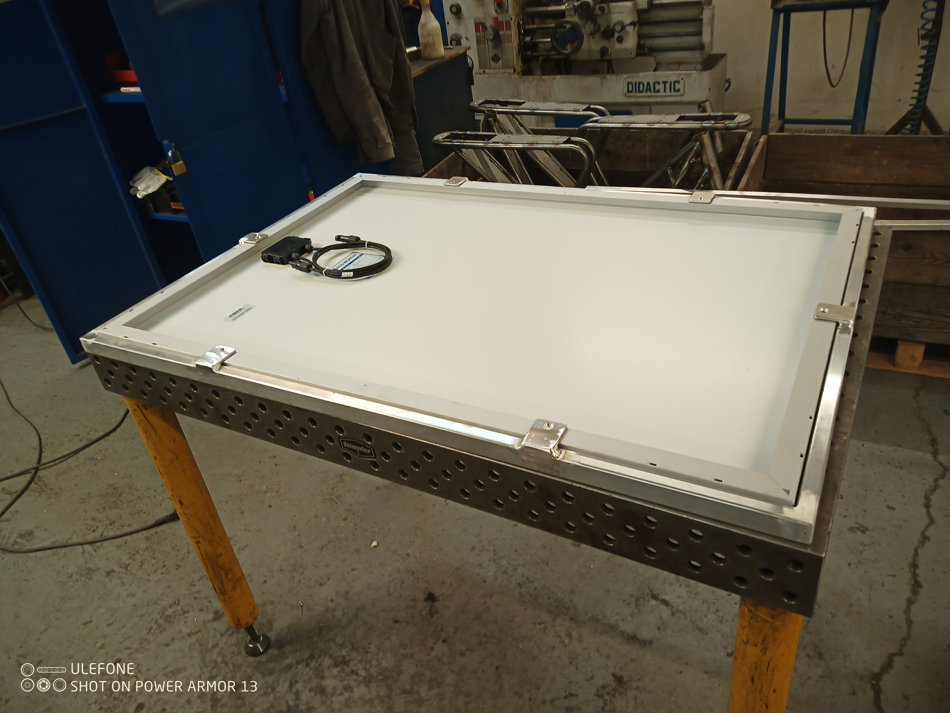

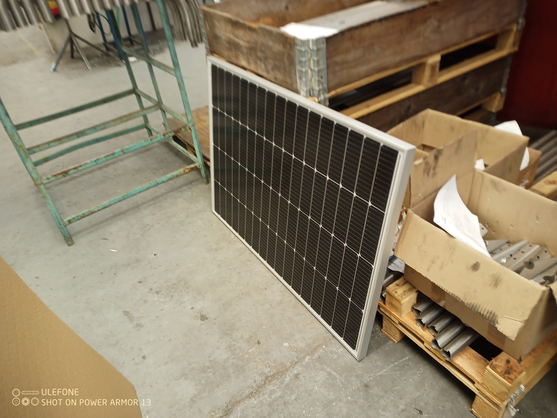

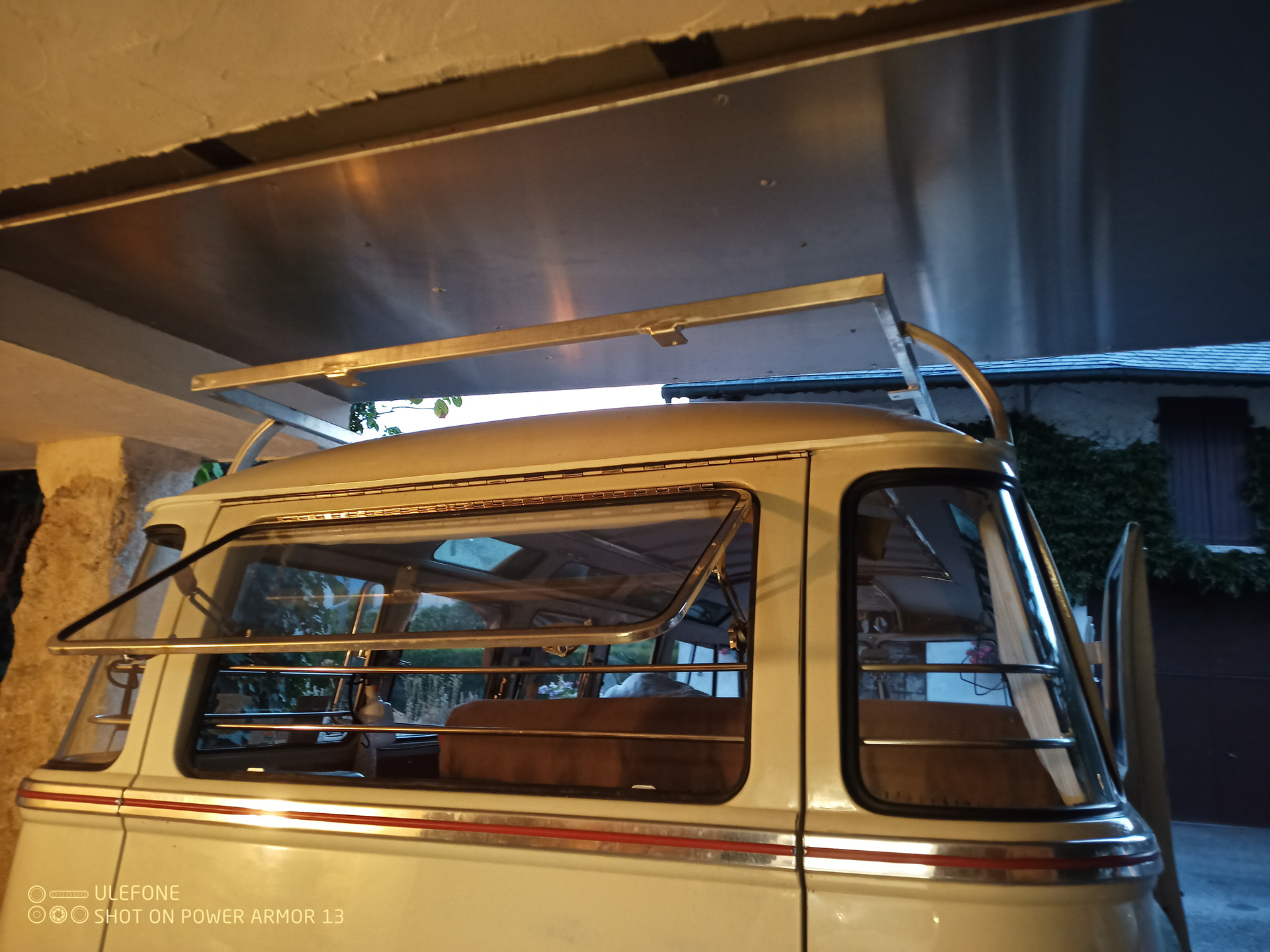

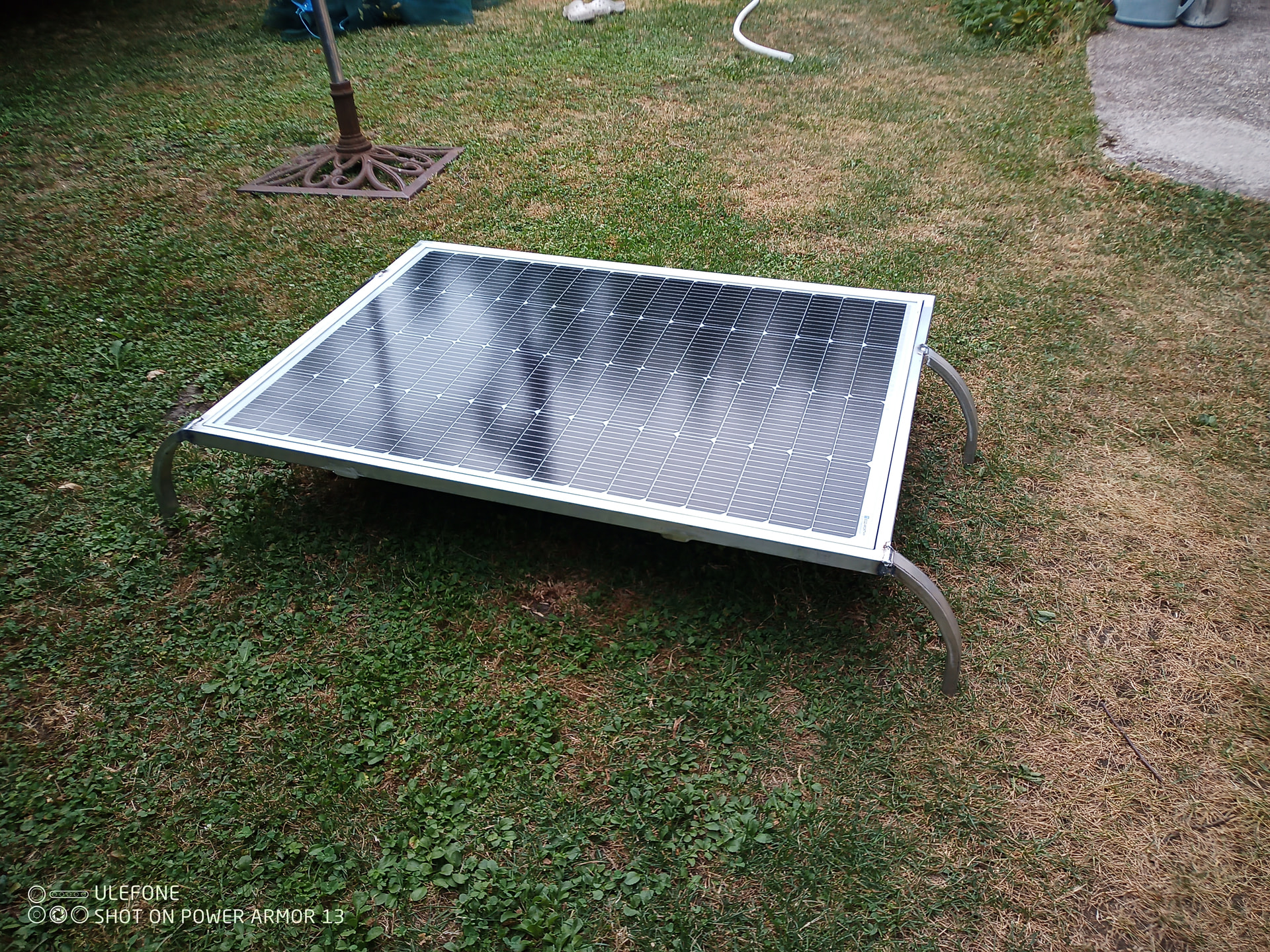

Hier on a reçu le panneau solaire

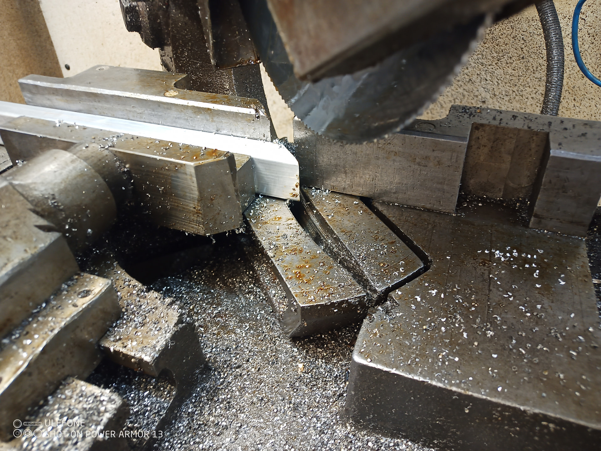

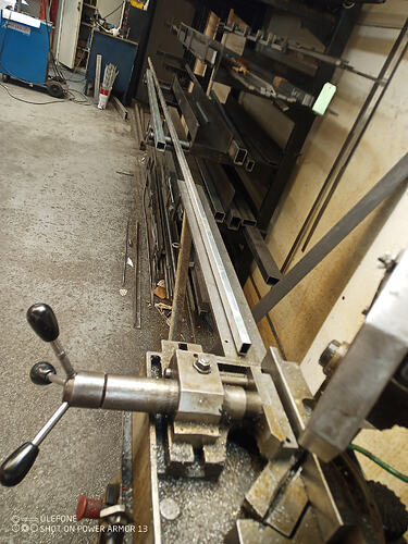

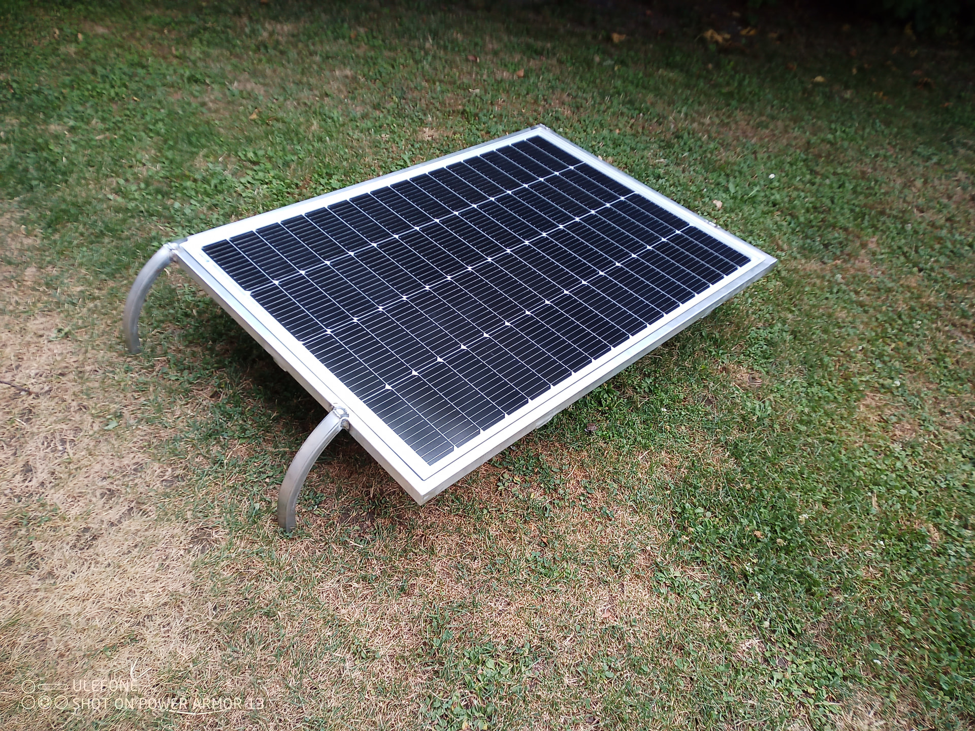

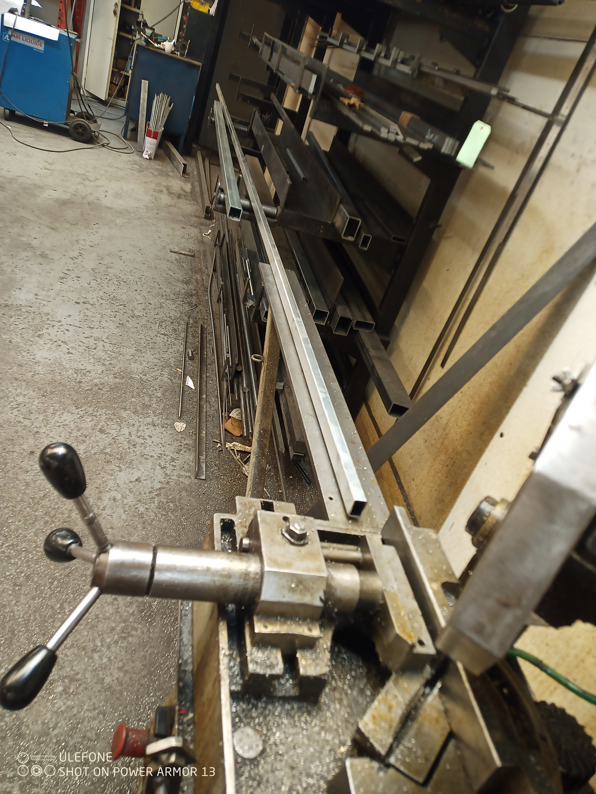

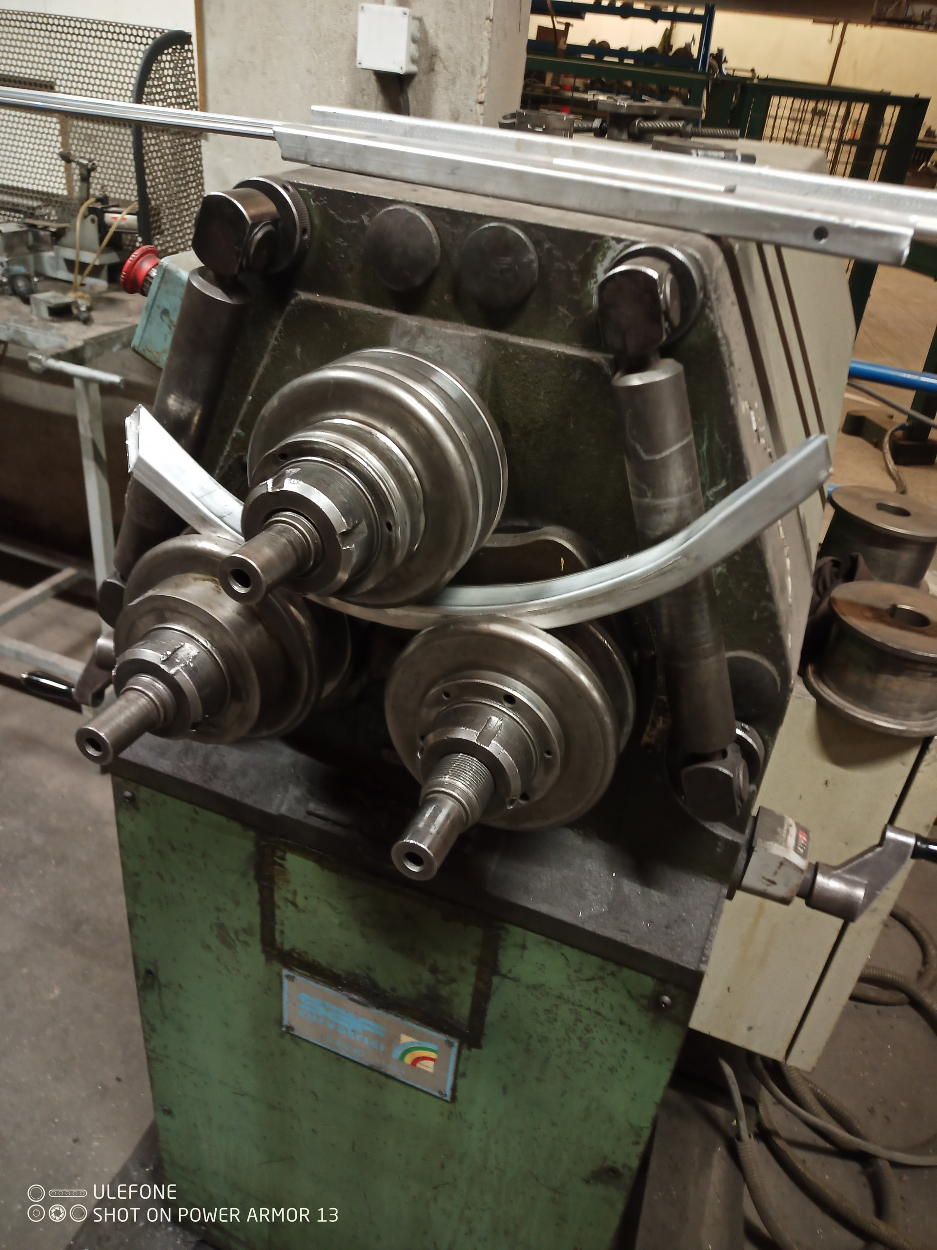

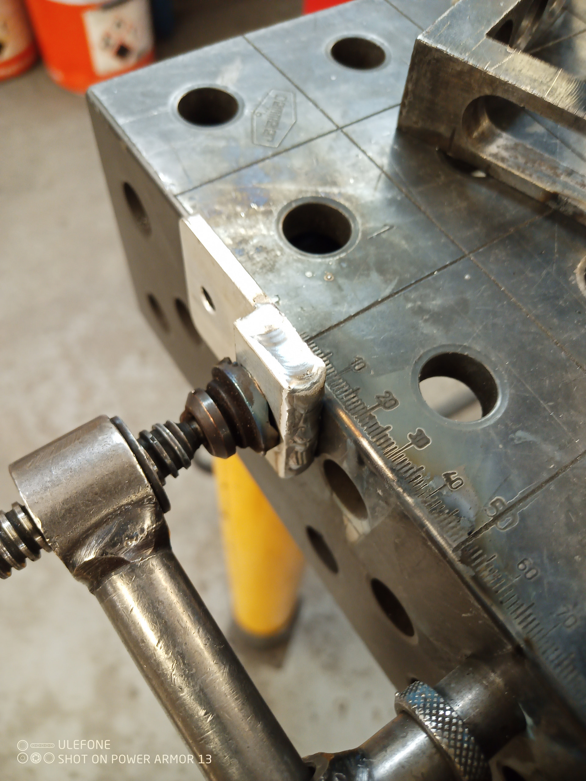

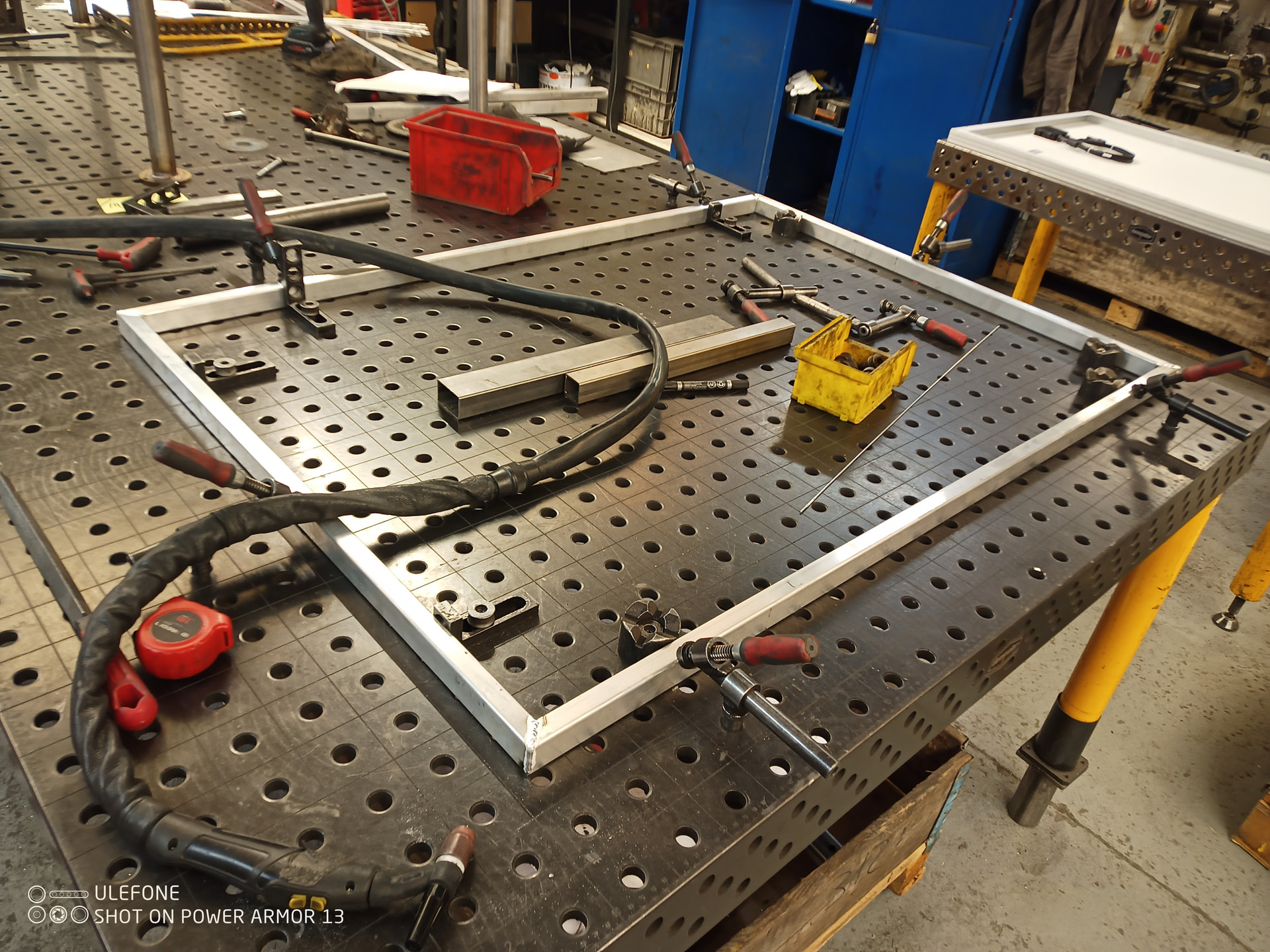

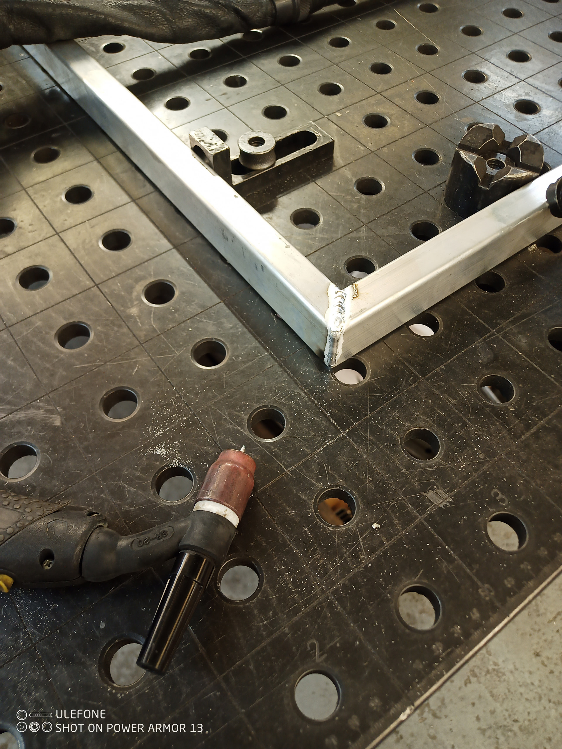

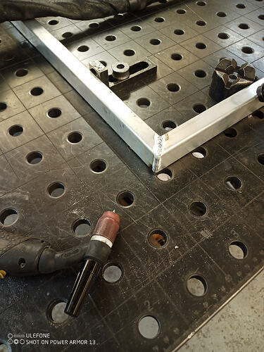

J’avais mis de coté une barre de 30x20x2 alu à bords arrondis.je m’y suis mis cet aprem.
Je fabrique des vélos électrique avec ça, le tube me plaisait bien.
Coupes en onglets
Soudure Tig alu

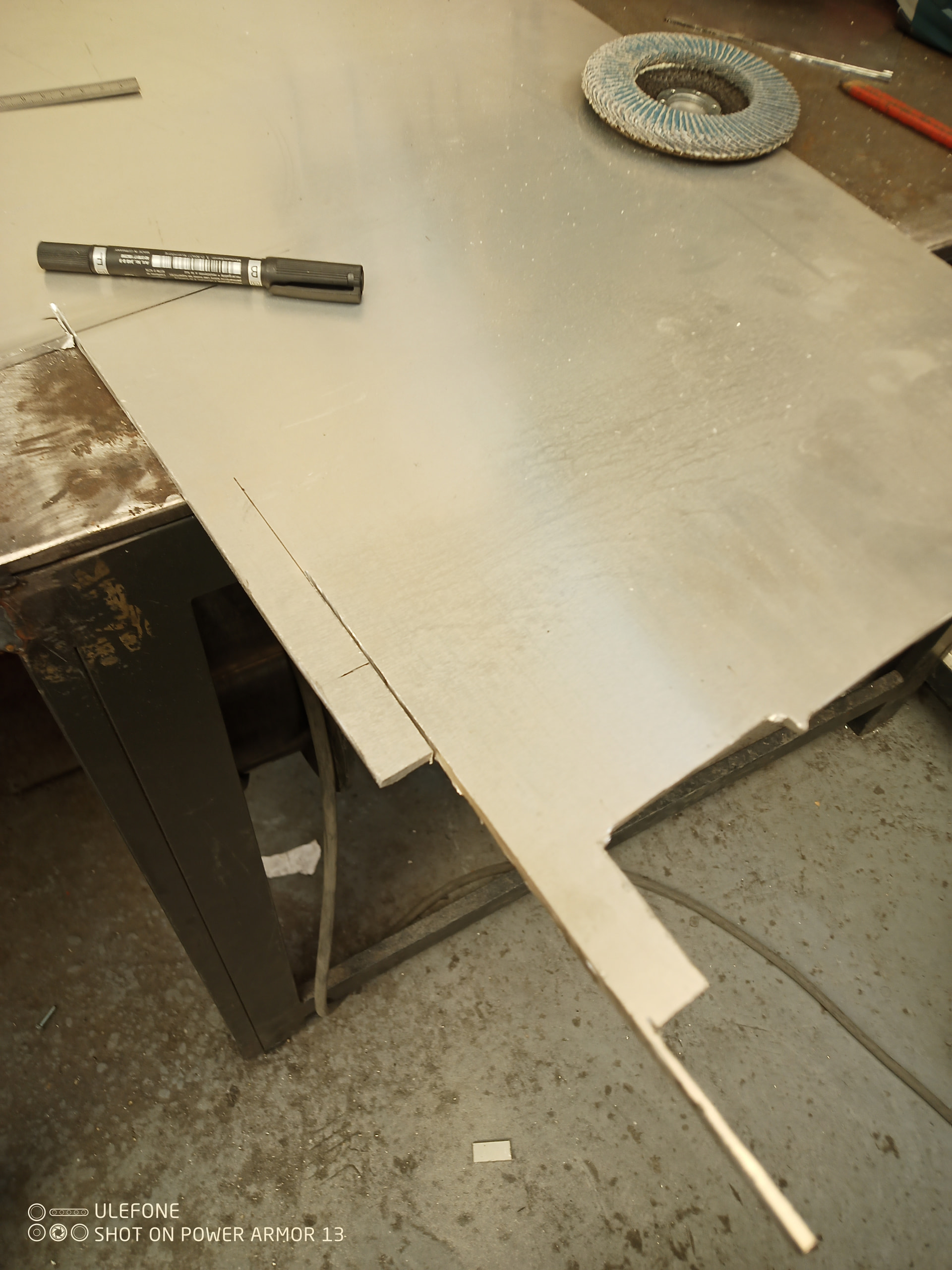

Je coupe divers plats d’alu dans un bout de tôle que j’ai planqué derrière une armoir de mon bureau :roll_eyes:
Le cadre du panneau solaire fait 35 de haut, ça fait chier car le tube fait 30. Faut faire une entretoise de 5mm
Hop, le panneau rentre impec affleurant.

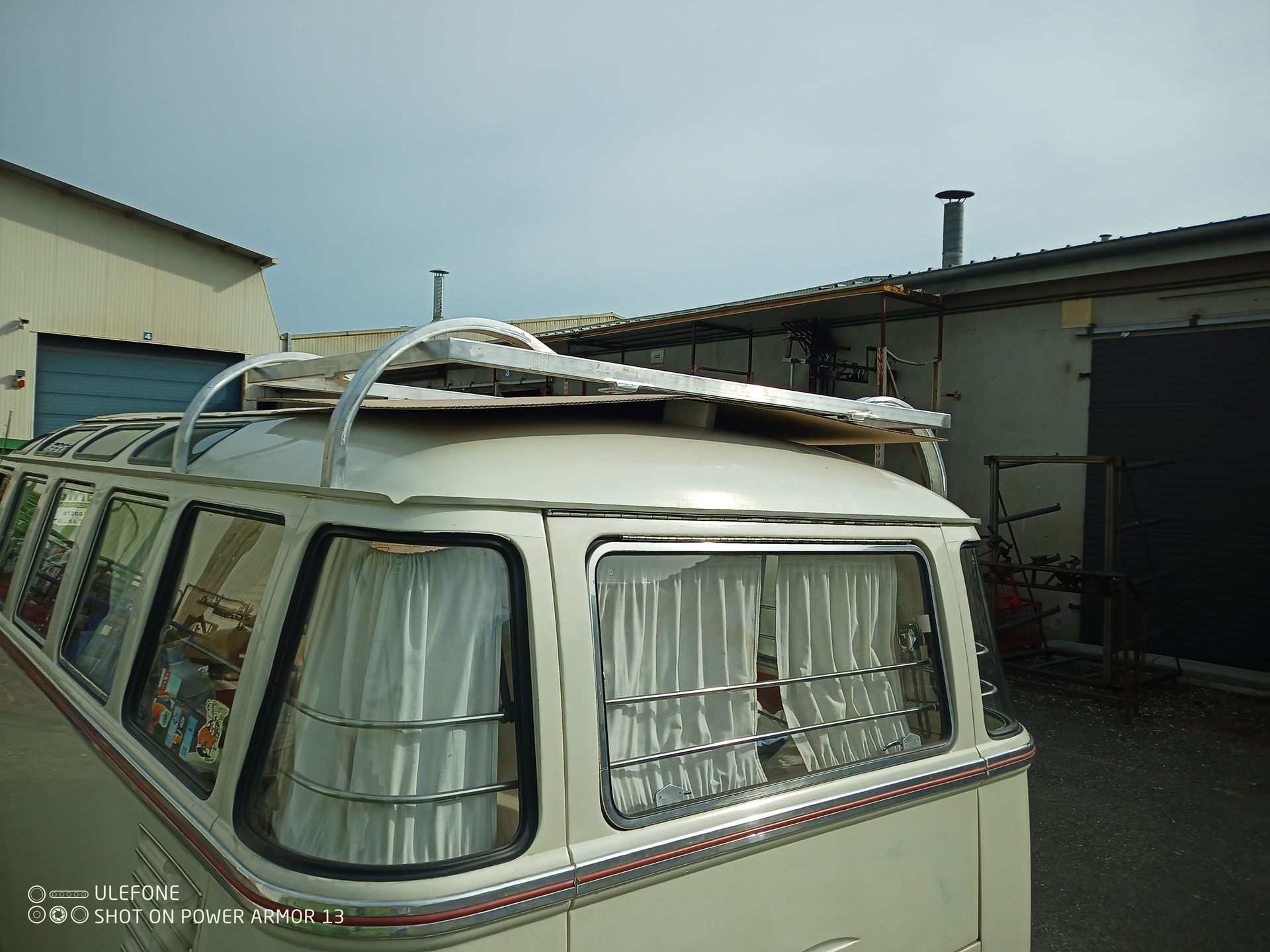

Faut des pieds

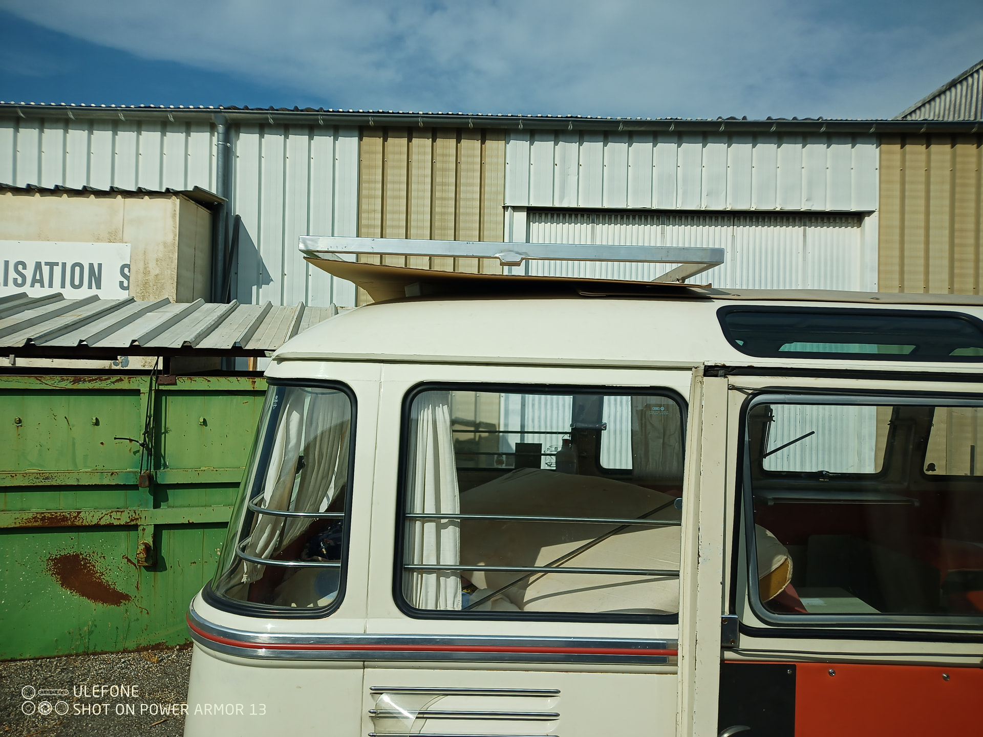

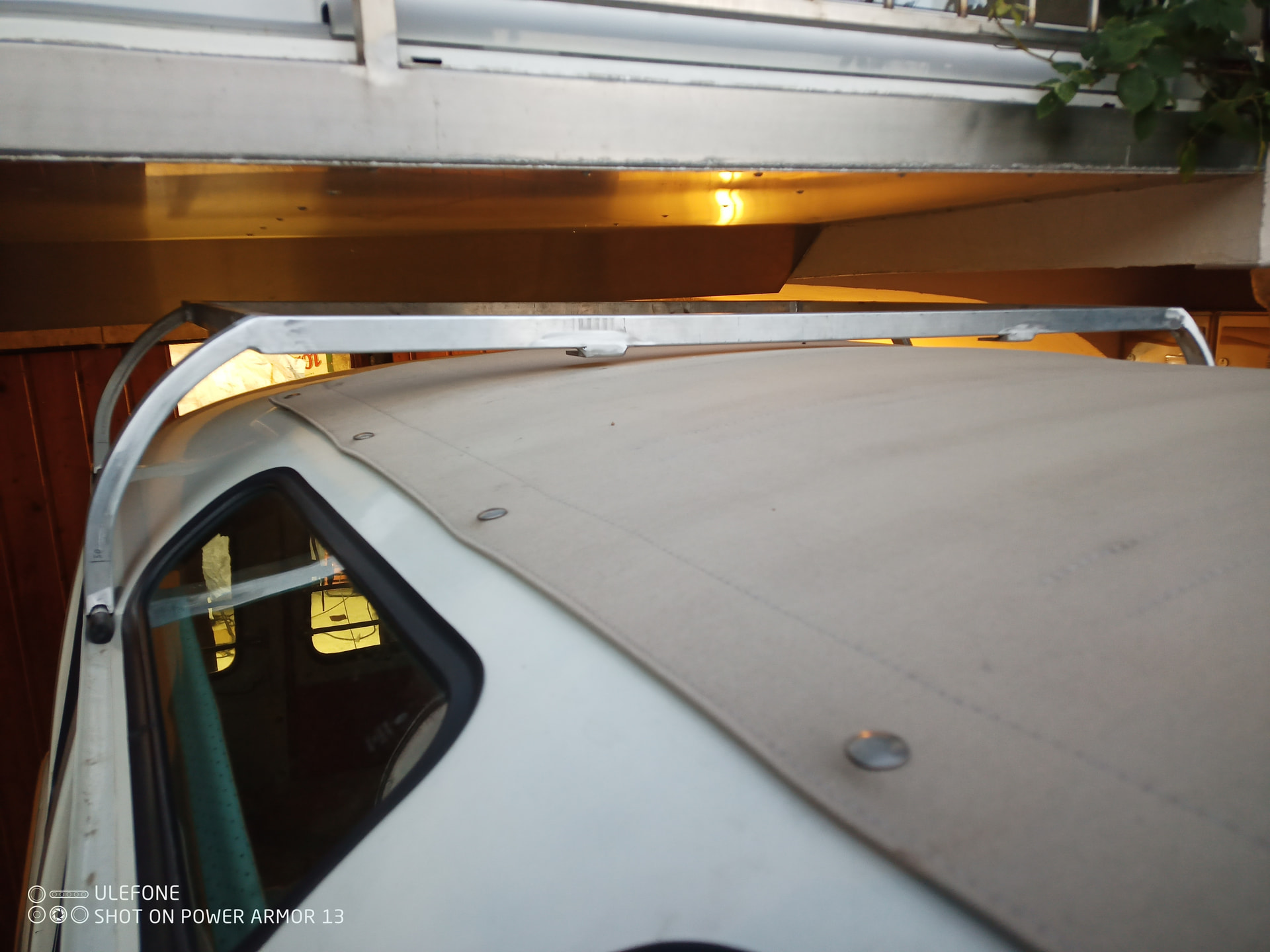

Y a pas beaucoup de toit sur mon 23 fenêtres, faut qu’il soit à mort à l’arrière pour ne pas trop perdre de découvrable.
Recoupe soudure
J’ai fini à 19h15, je continuerai lundi
Ça a de la gueule au final
Une après midi de boulot quand même :wink:.

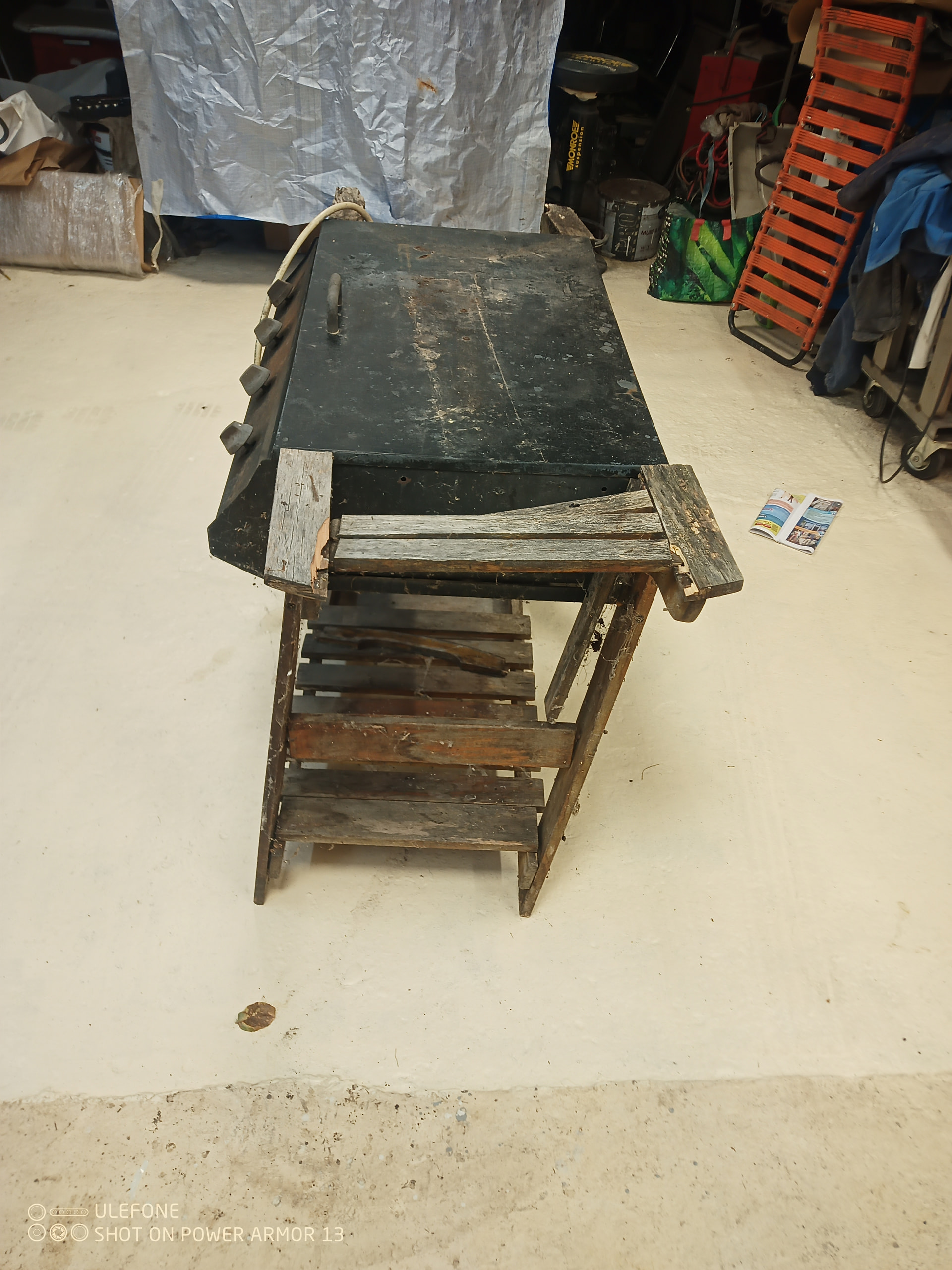

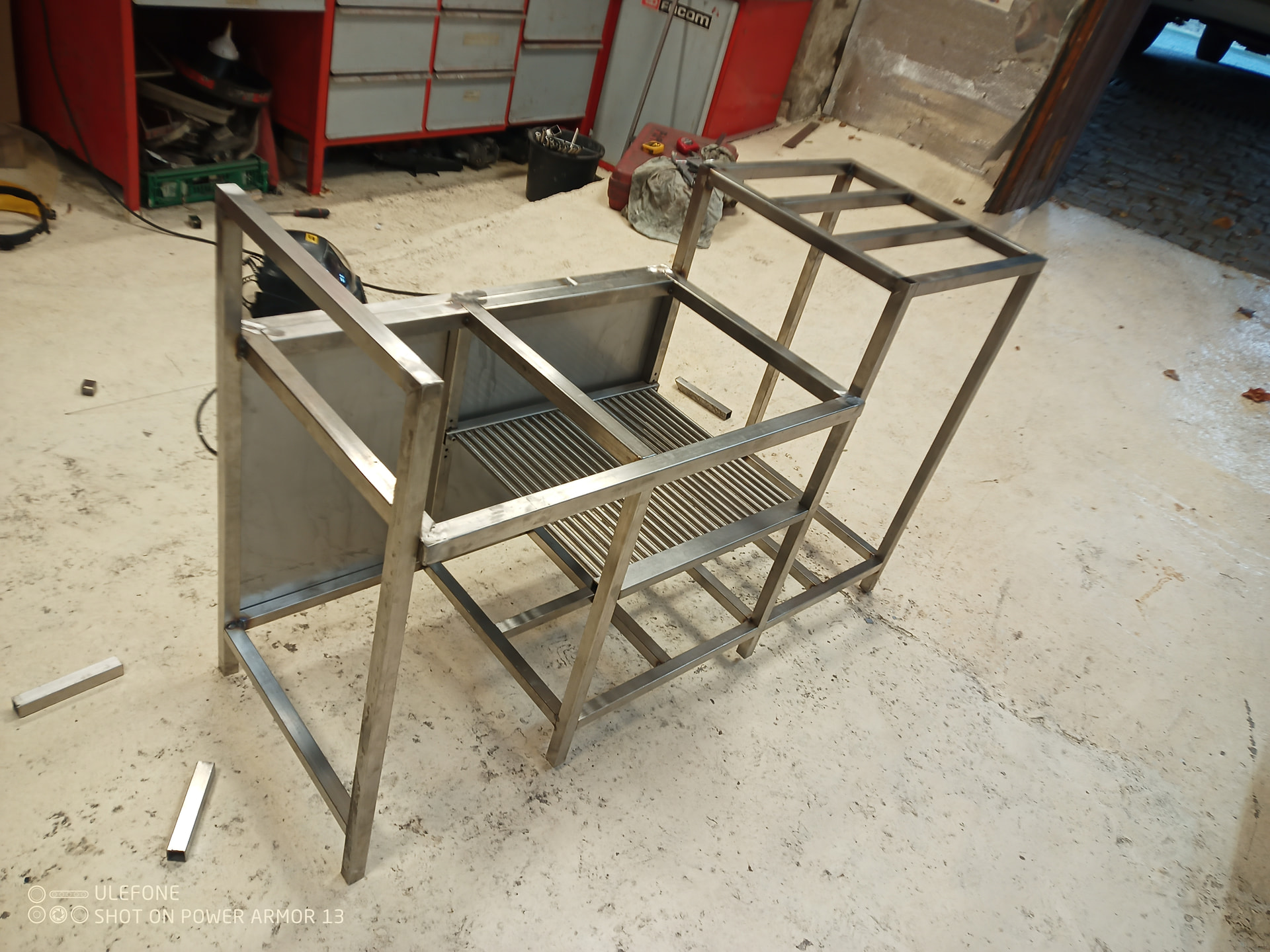

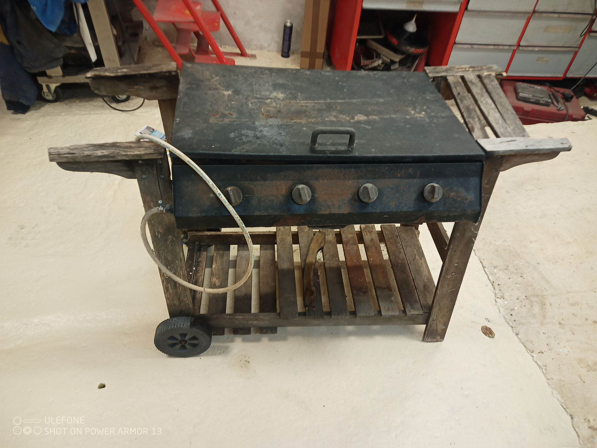

Aujourd’hui mission barbecue
C’est un parallélogramme déformable.
Il va être chouette..100% inox :smirking_face:
C’est plus compliqué la chaudronnerie blanche à la maison.
J’ai pas de marbre à trous, dure de s’en passer quand on y a pris goût :thinking:
Il a bien plu cette nuit, la nature est contente :grin:
Chouette, il pleut.

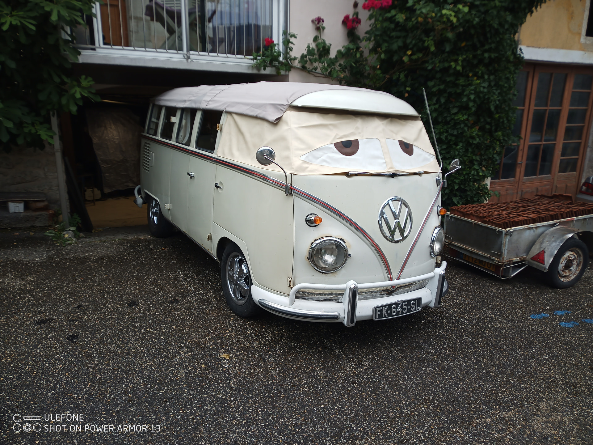

Essai de la bache concluant​:star_struck:
Avec les yeux, ça coule à coté

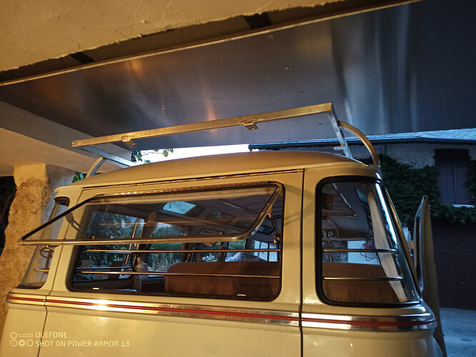

Belle exemple de support différents des montages habituels !
Le panneau solaire pliable n’a t’il pas été convaincant ?
Souvent garé en ville, le panneau pliant n’est pas possible partout.
On ne va pas au camping, et mon alternateur ne sort que 70w vers la batterie.
Avec ce montage, je ne touche plus à rien, et ça devrai suffire.
Le panneau pliant, sera en appoint, on a acheté un Té et une rallonge de cable.
Comme ça si on est à l’ombre on tire le cable, il y a toujours un panneau qui donne.
Ça rentre même dans le garage

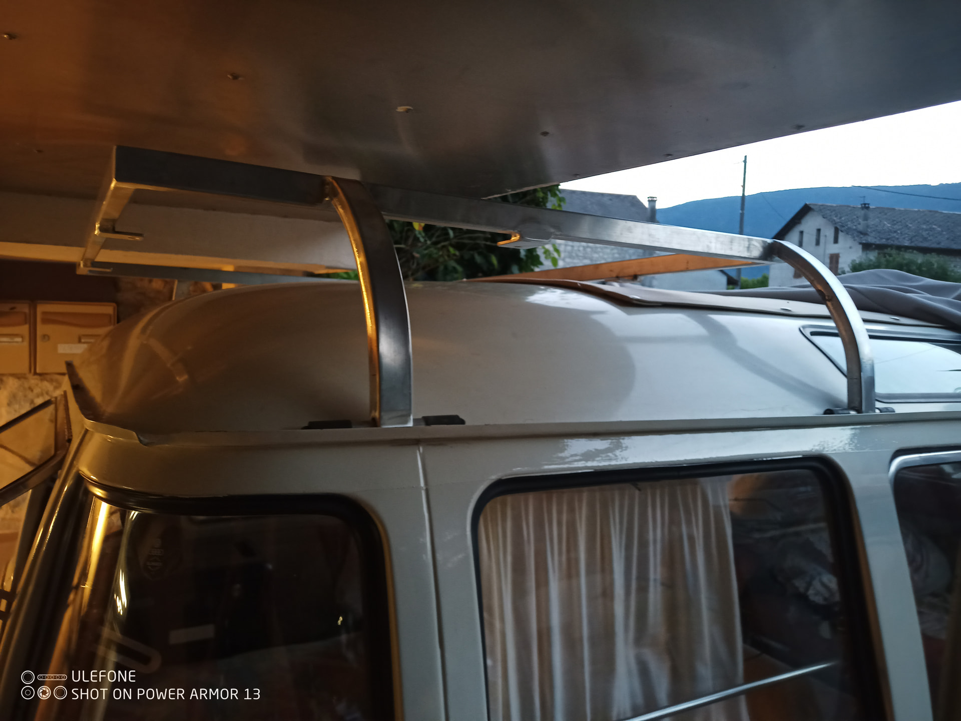

Je vais souder des ronds diametre 12 pour l’appuis dans la gouttière. J’ai des petits bouchons pour pas rayer la peinture
J’y ai descendu raz les paquerette
À vue de nez, hauteur maxi 1m86
Reste le systeme de serrage à la gouttière à concevoir… et polir tout ça :grin:

Beau travail mais du coup ça passe avec la « bâche »? Si on peut encore appeler ça comme ça tellement c’est qualitatif.
Et un panneau souple monté sur bande velcro avec cable rallonge ça ne passait pas sur le reste de toit ?
