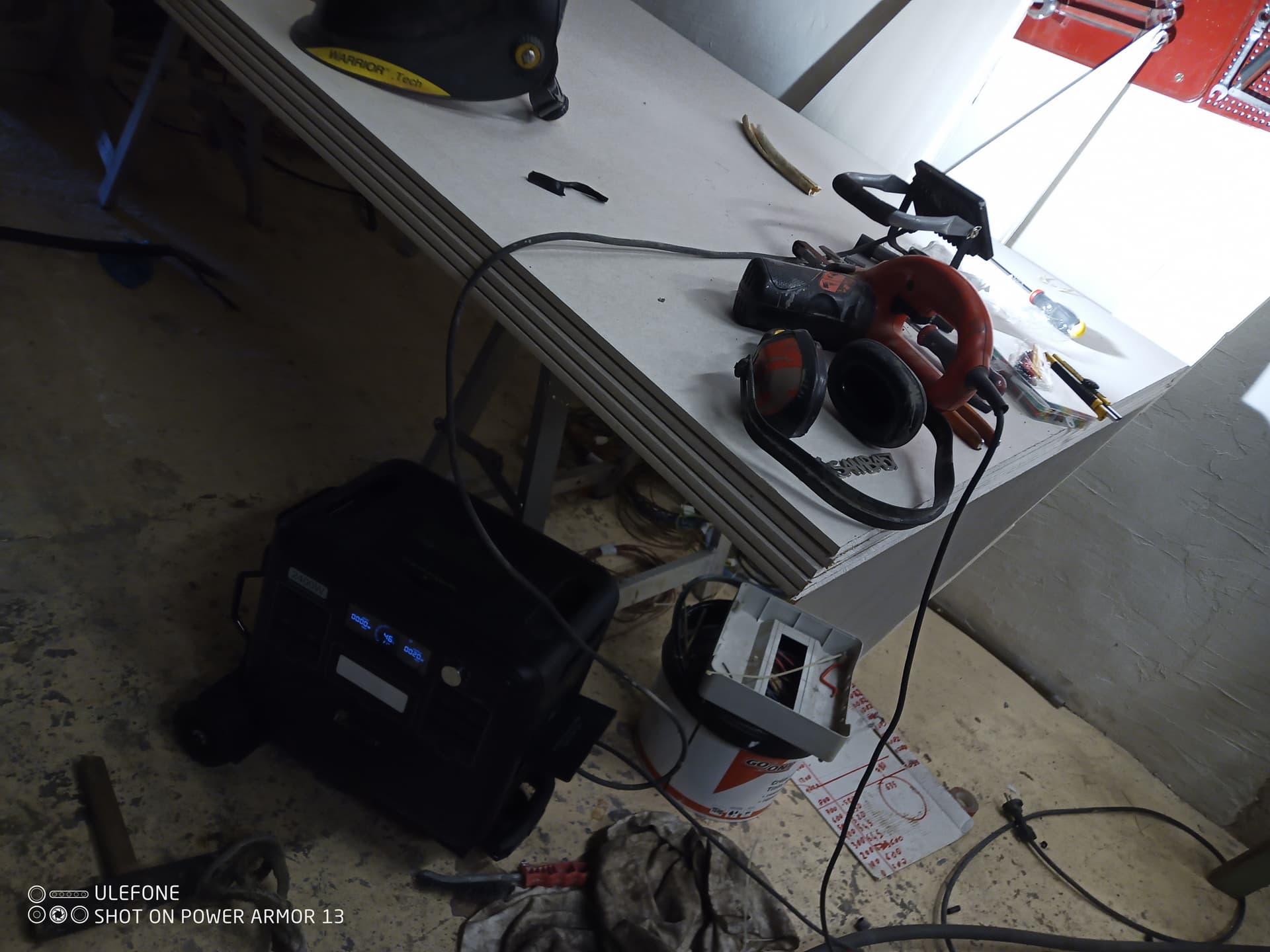

Ça vient tout de chez fossibot
Le panneau est de la même marque aussi, c’était un lot, ça arrive direct d’Allemagne
Il prend maxi 1100w sur le secteur
500w maxi avec le panneau solaire
Il donne maxi 2400w.

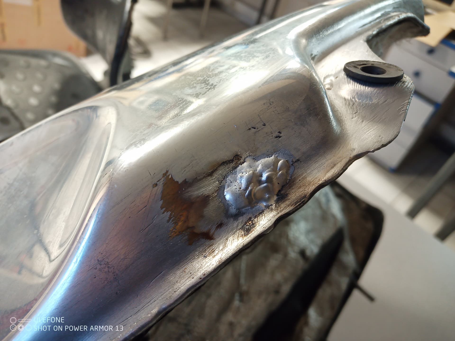

Aller pour nos amis motard, ma dernière réparation…
Super , à quoi tu l’as soudé, à l’Argon ?
Oui pas trop le choix avec l’alu
Je l’ai soudé chez moi, avec mon Tig AC/DC on a un problème de cuve d’argon au boulot.
pour l’alu 2 gaz possibles, :
argon pur pour les fines épaisseurs
Argon + helium pour les fortes épaisseurs.
plus tu mets d’helium, moins il y a besoin d’un Tig puissant.
Le réservoir de la BMW doit faire 1mm d’épais, pas besoin d’Hélium.
Je ne sais pas quel model de BMW c’est.
j’y ai mis 20 litres d’eau pour le dégazer, mais quel misère pour le vider ensuite ![]()
Sèche cheveux branché pendant 20mn!

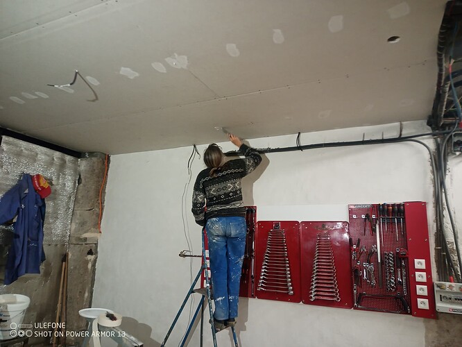

Hier soir, Arthur a débranché la plaque à induction car les fils passaient au plafond du garage, car on est toujours en train de travailler sur l’électricité du plafond de mon atelier.
Françoise a donc refait des frites avec sa friteuse sans huile, sur le générateur qu’on avait pas rechargé.

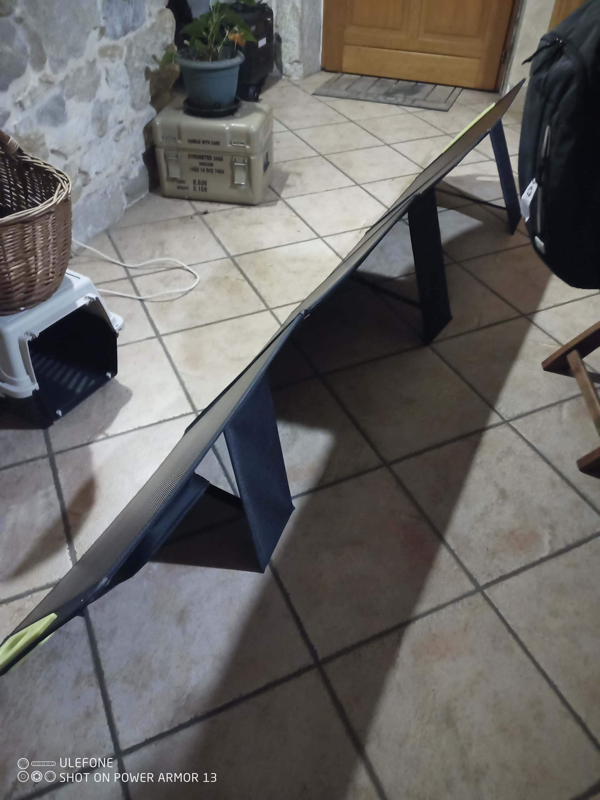

Aujourd’hui réception du panneau solaire

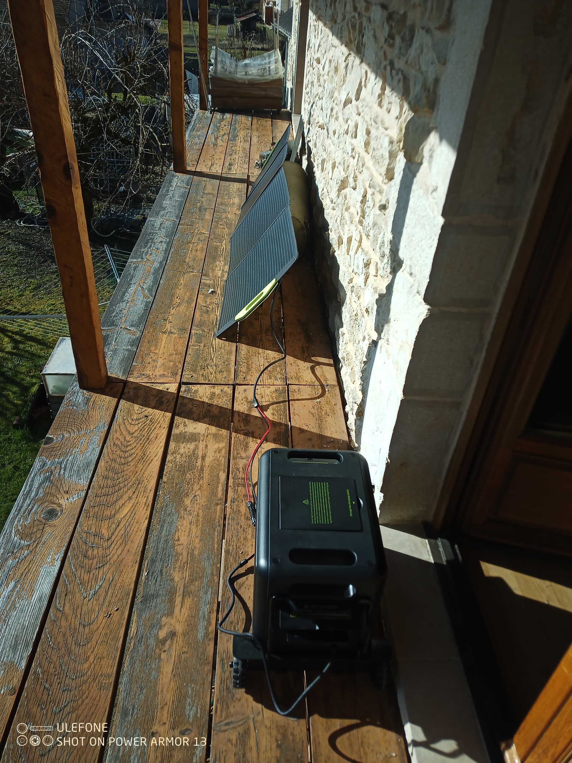

Ce matin, je télétravaillais, avec le panneau solaire à coté sur le balcon.
Vers 9h30 il chargeait à 150w
Cet aprem dans le jardin , c’est monté à 185w avec un pale soleil de février.
Au couché du soleil la batterie était à 96% de charge, françoise a branché le four dessus, a cuit une tarte, ça a baissé à 50% de charge, et là c’est le thermomix qui est dessus et qui pompe 1000w, la batterie tiendra encore une heure à ce rythme.
Donc ça fonctionne bien, avec notre glacière à compression cet été dans le combi, ça devrait le faire ![]()
