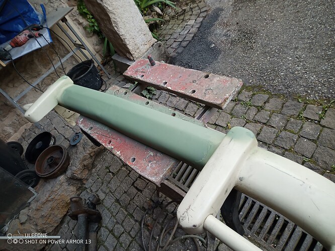

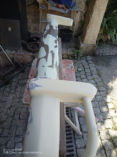

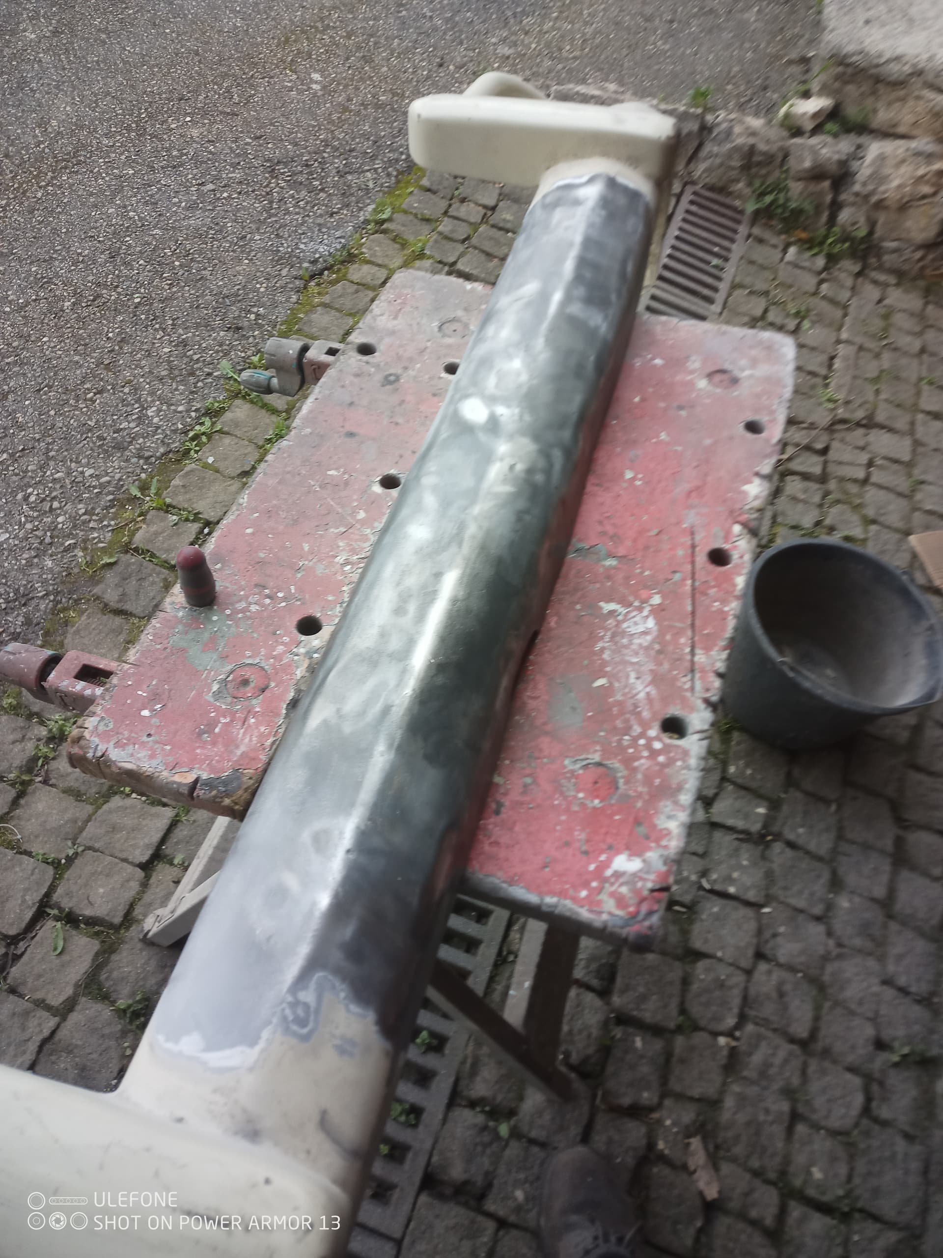

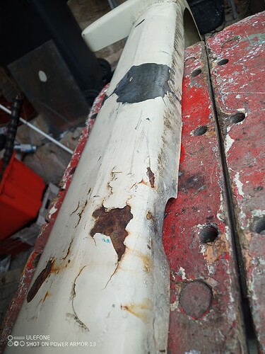

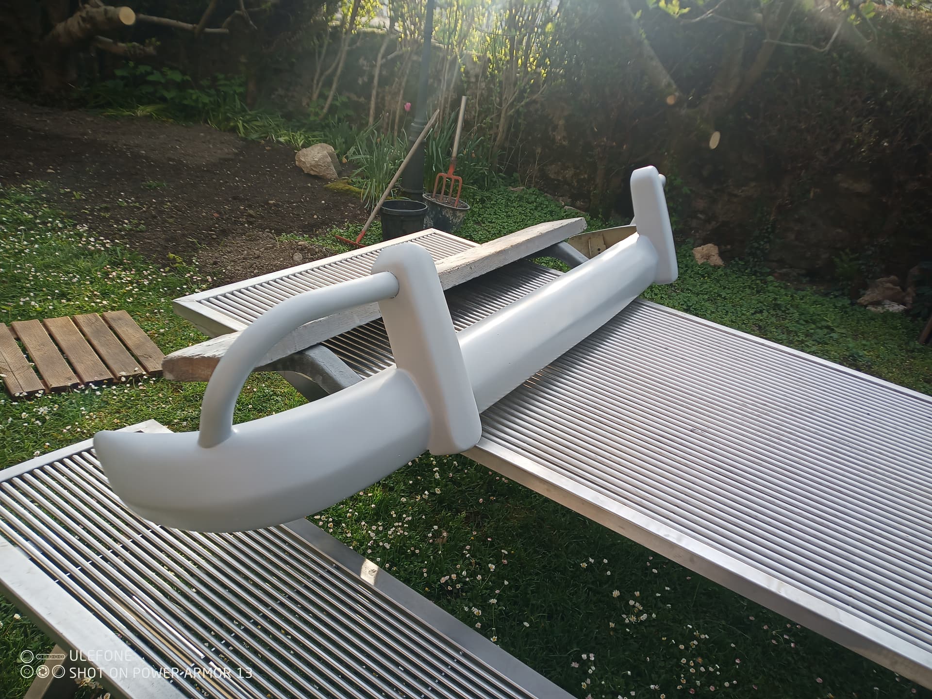

Suite du parchocs arriere
Il est magnifique

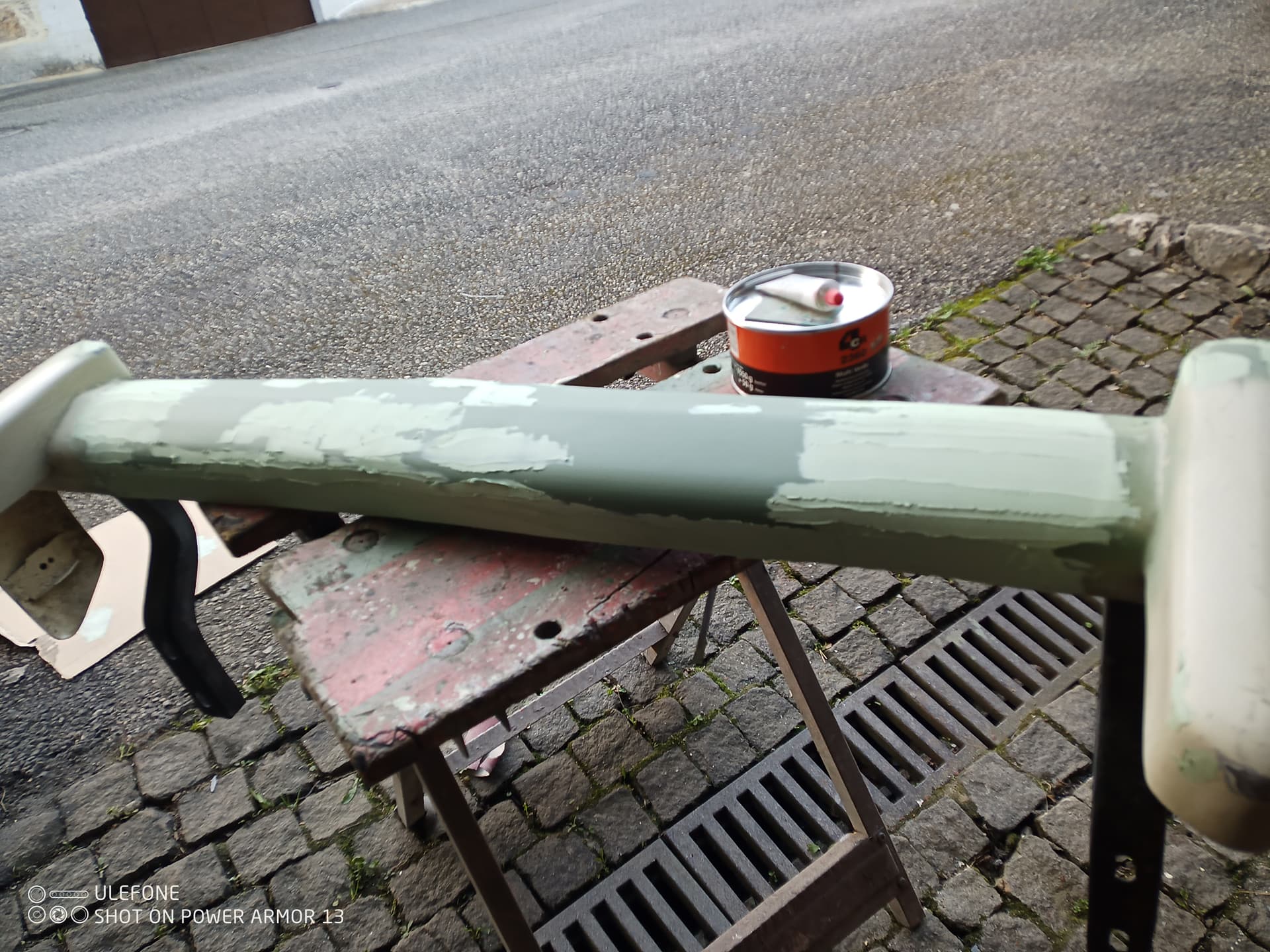

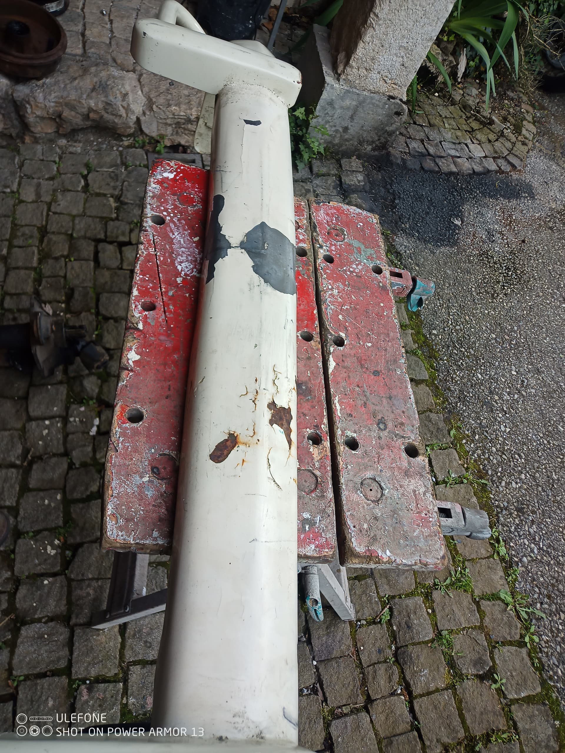

Hop décapage à la brosse métallique montée sur la disqueuse
J’ai paufiné au marteau les petites bosses
Apprêt phosphatant
Mastique
Demain ponçage
Il reprend vie…il voudra pas retourner chez son maître ce bus :grin:
Beau boulot, rapide et bien fait, clair qu’il reprend la forme le bibi !

Ici ça bosse, le parechocs a bien avancé
J’en suis à l’apprêt garnissant
Je suis en congé aujourd’hui, donc ponçage fin et peinture beige

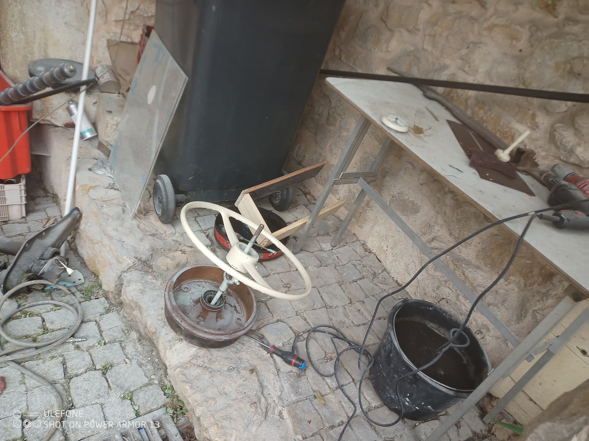

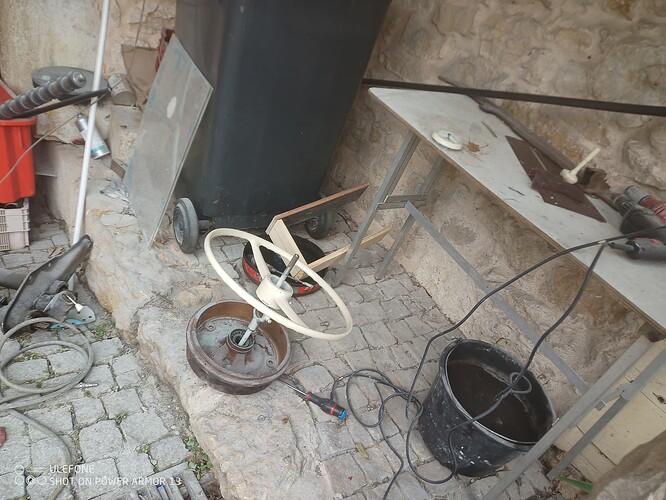

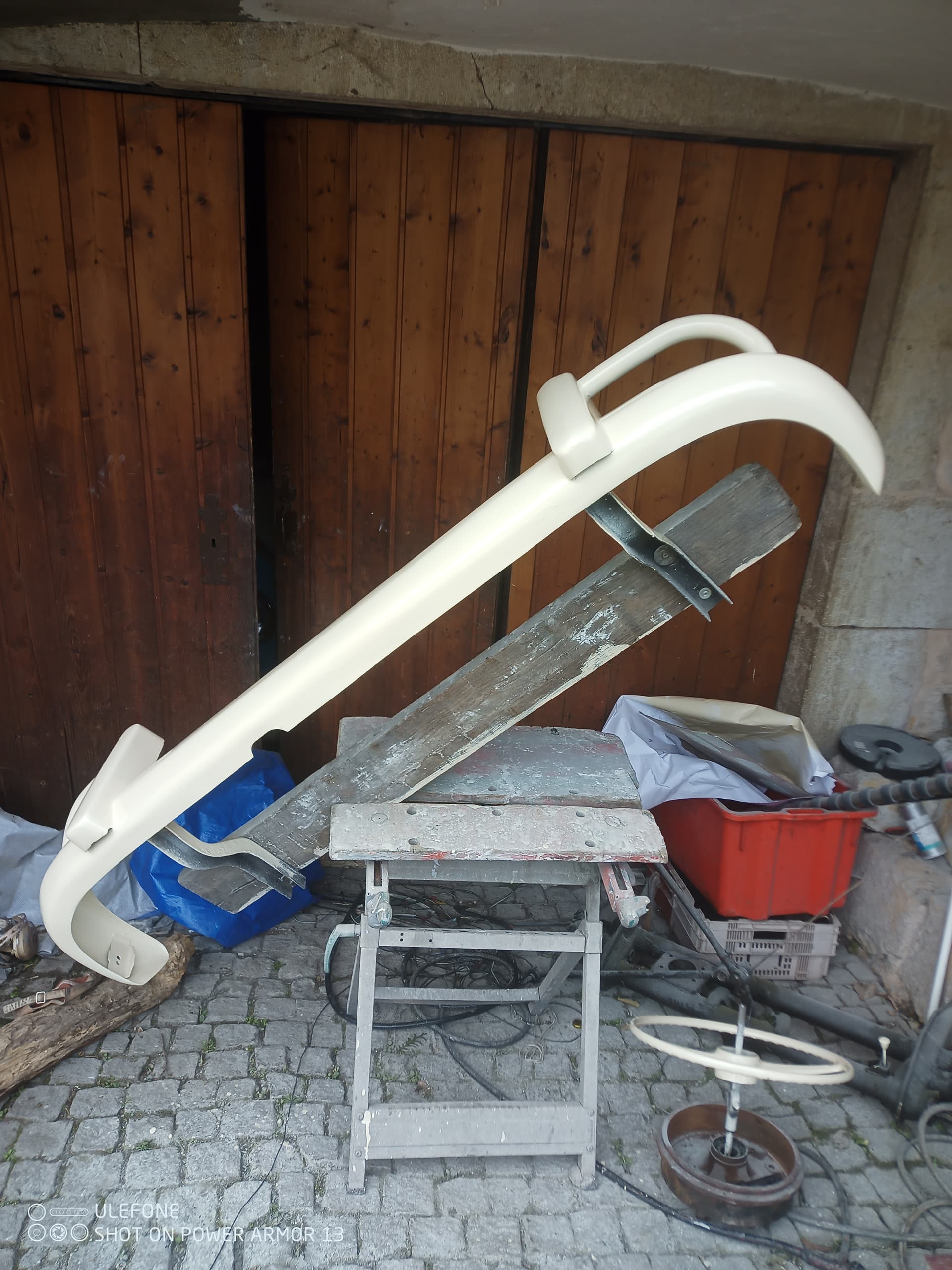

Aujourd’hui, peinture ivoire
Je n’ai pu me retenir de repeindre ce vilain volant noir.
C’est fou le nombre de resto, où à la fin, ils oublient le volant, alors que c’est le truc que t’as le plus sous le nez :thinking:
Plus qu’à attendre que ça seche.

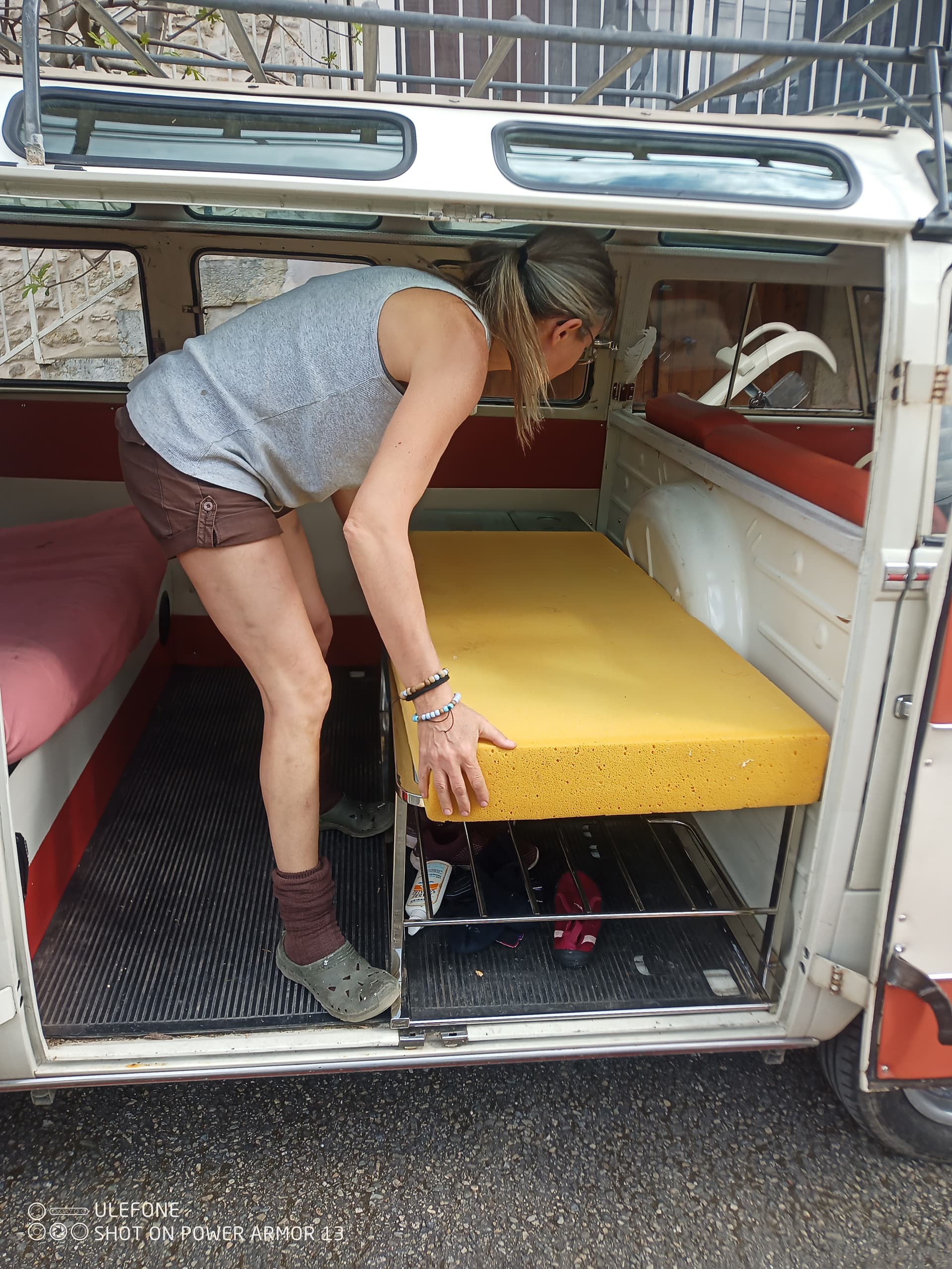

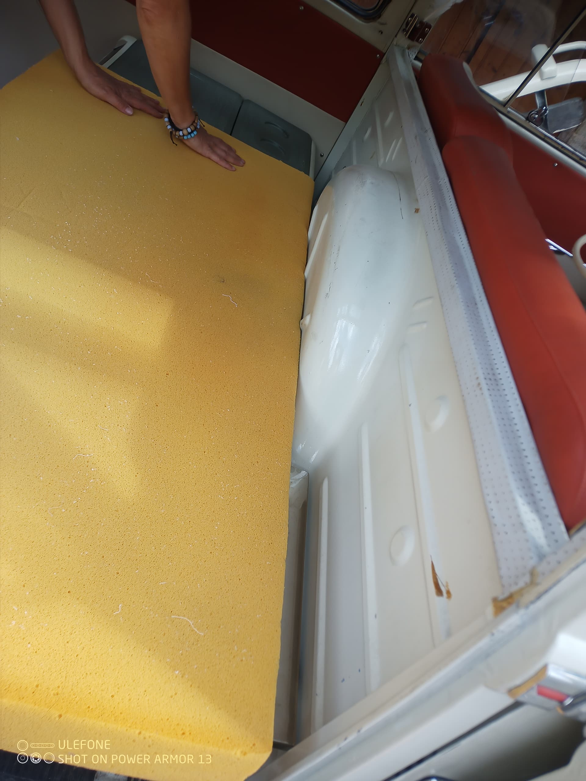

Donc en me reposant, j’ai commencé avec madame le lit d’appoint.
Tout à base des matelas de bébé qu’on avait.
La petite dernière à 17 ans, elle dormira sur son ancien matelas au final :grin:

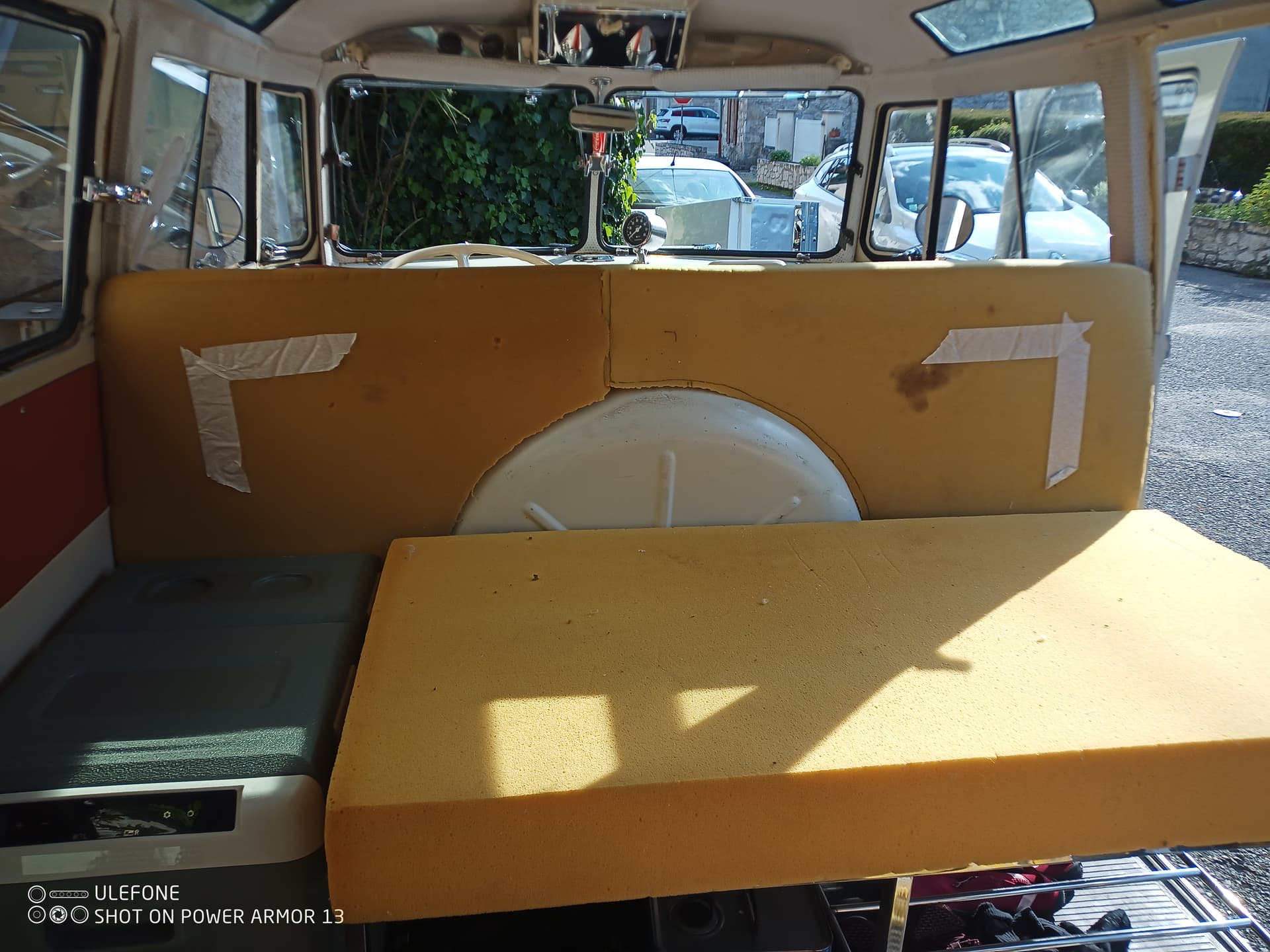

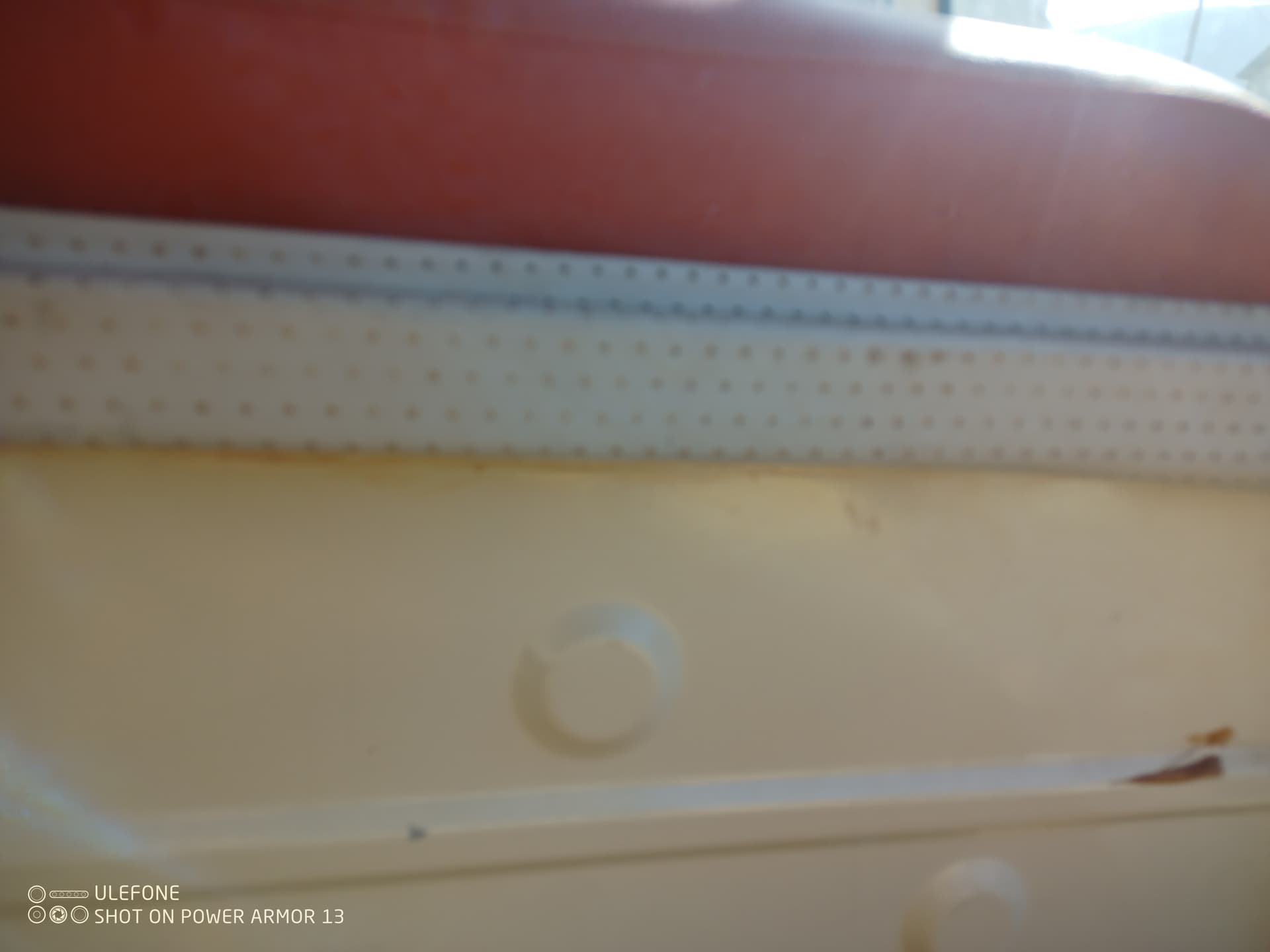

Avec le 2eme matelas, on fait le pseudo dossier
On s’est creusé la tête pour la manière de faire correspondre les bandes oranges des sièges avant, au final on va gérer chaque banquette séparément.
Mais en hauteur, elles correspondront avec celles de devant, pour le raccord aussi.

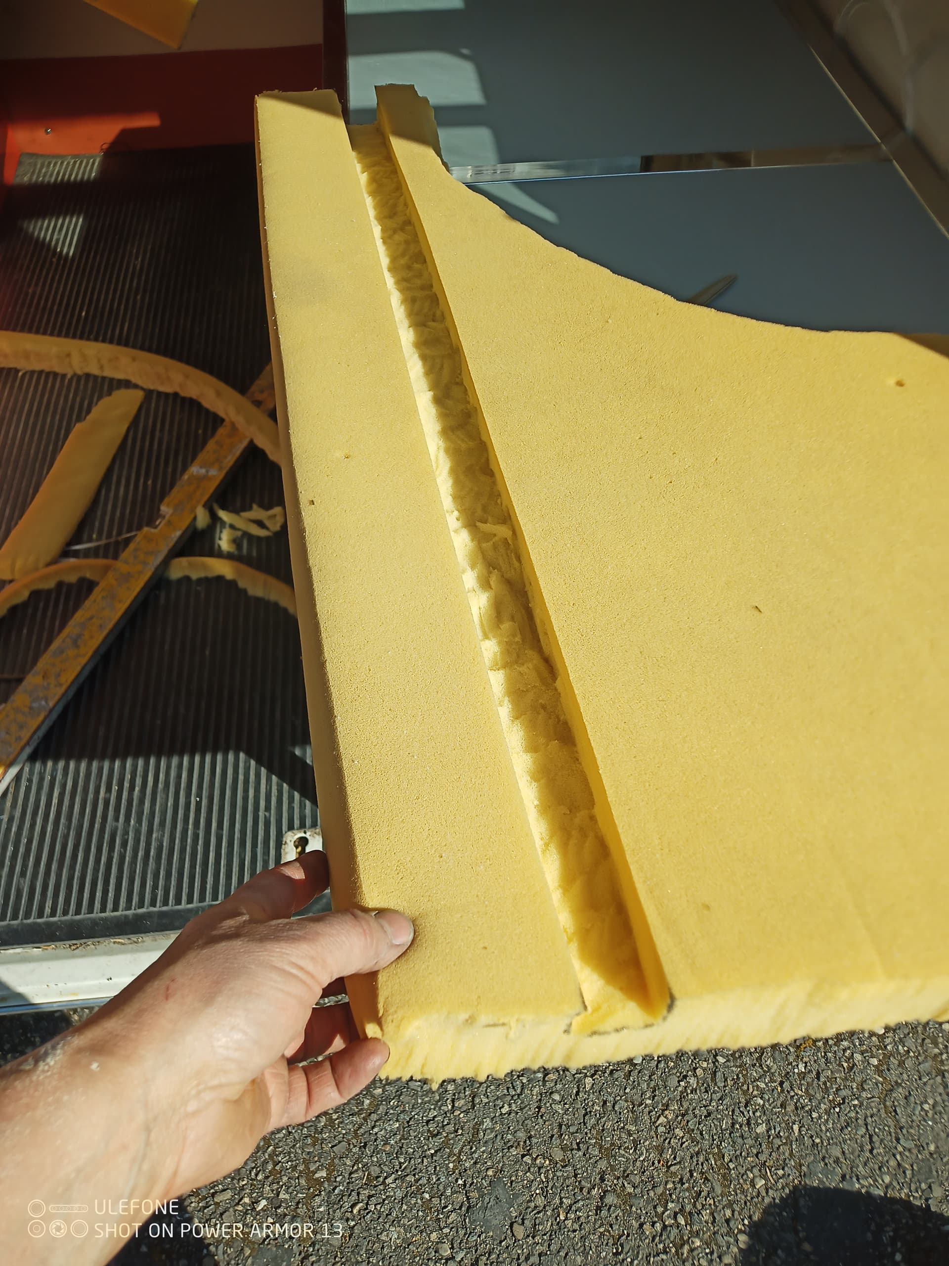

Le profilé de renfort fait chier
Il a fallu encocher la mousse
Pas mal
Et voila l’travail
Du coté du combi bleu, j’ai mis pour voir le volant, c’est déjà mieux.
Françoise a démarrer la sellerie
Ça va être chouette :star_struck:

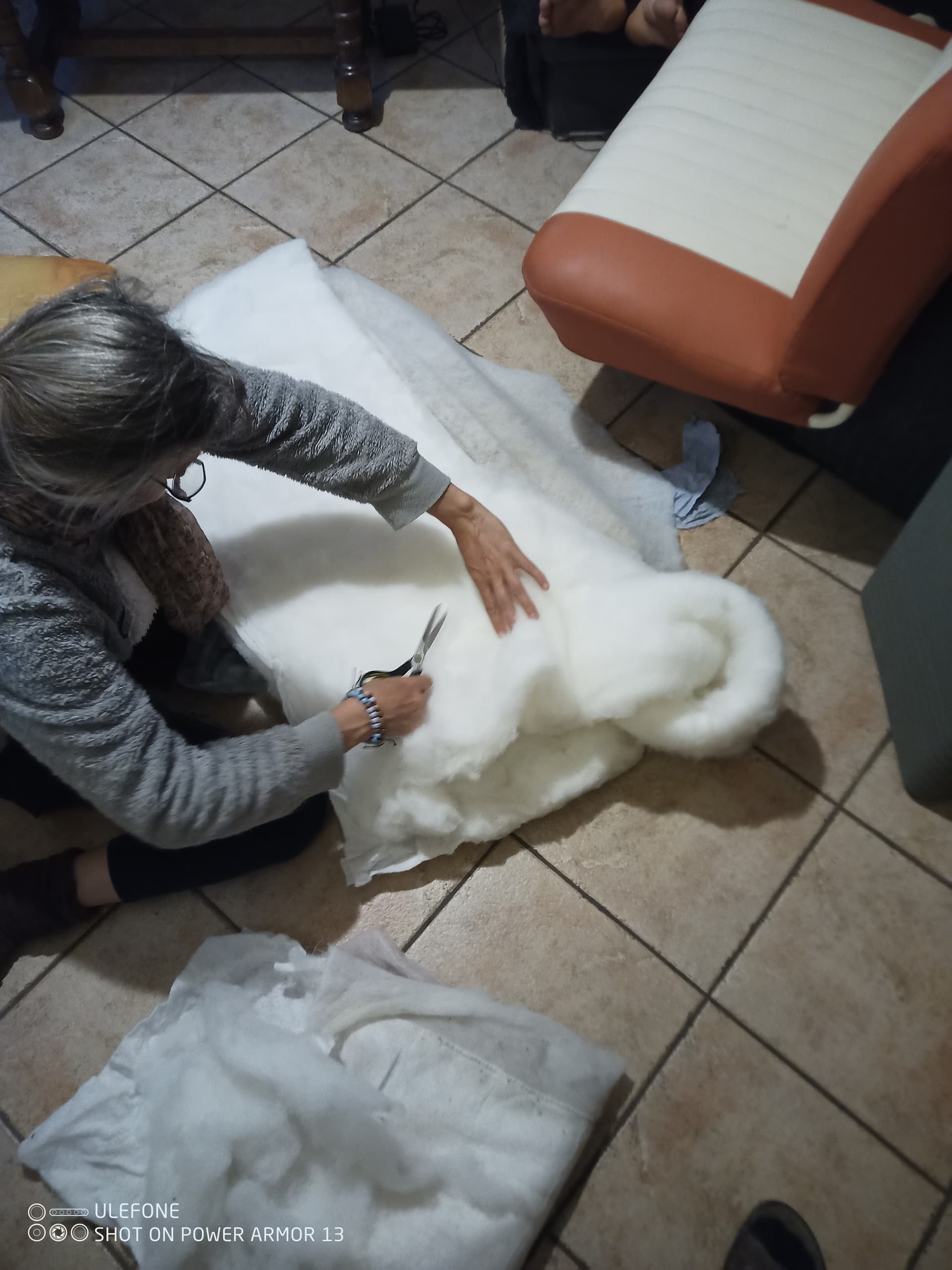

Vous refaites aussi les mousses, entièrement ?
Pour les refaire faudrait déjà qu’il y en ai eu avant :thinking:

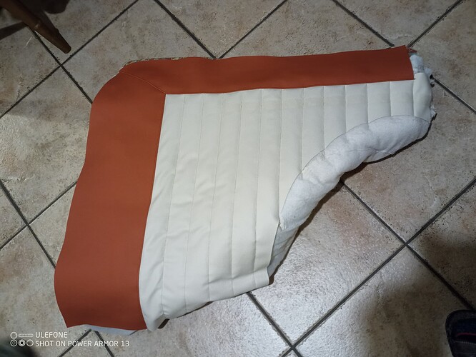

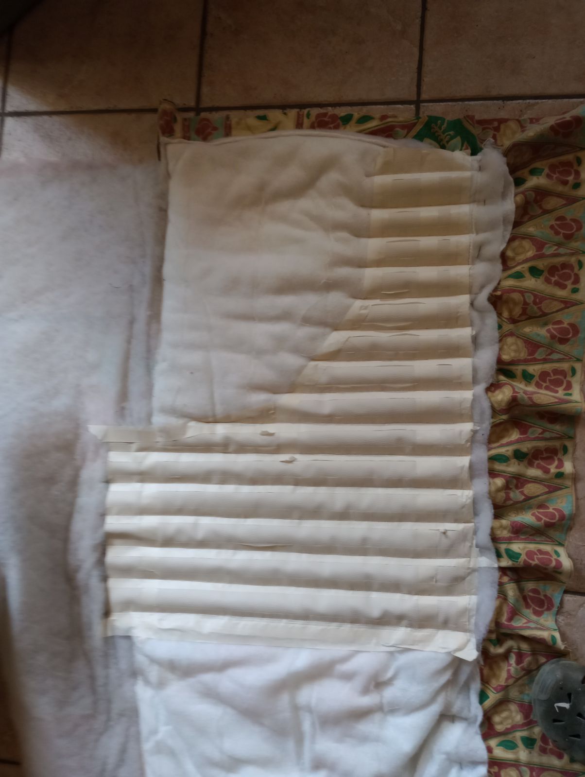

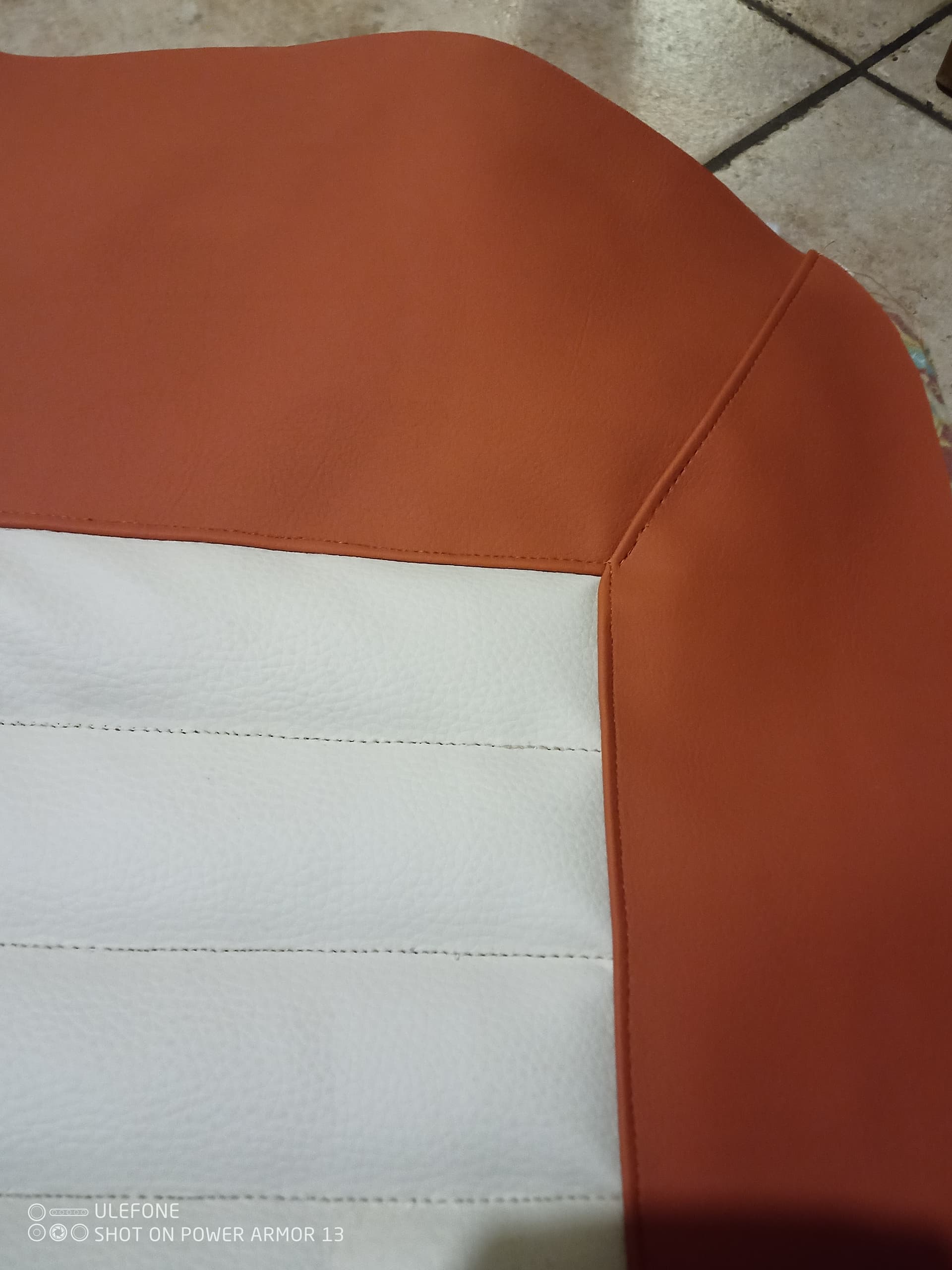

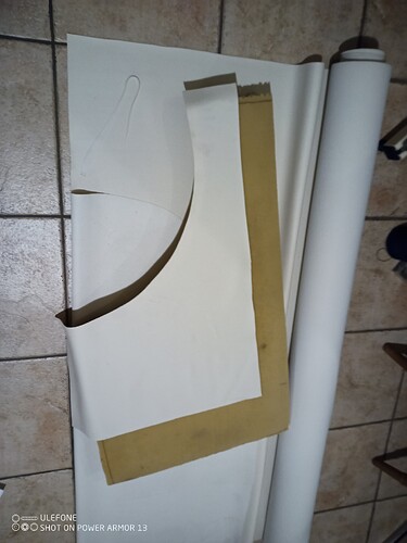

on réalise le fauteuil- lit à partir de matelas de lit de bébé, du coutil de canapé en cuir, du vieux tissus de rideau, et du skaï neuf.
Françoise à toujours peur, donc moi je dessine, je découpe, trace…et elle, elle cout en suivant le trait.
On a commencé par le dossier, par ce procédé, on pourra faire coïncider les couleurs avec l’assise.
Pour le prochain ACT, ça sera fini normalement.

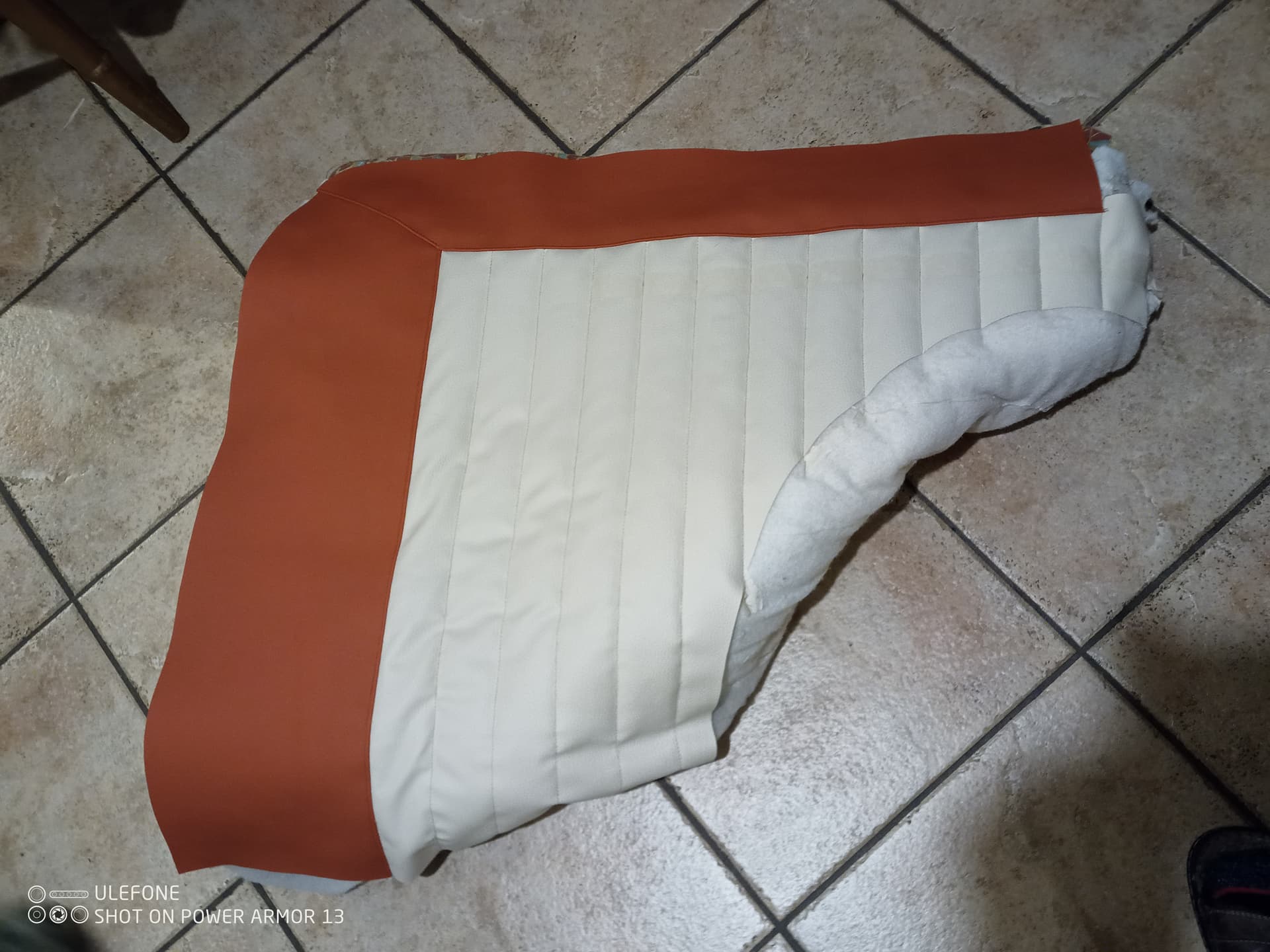

Françoise avance…:star_struck:
Le blanc des dossiers est fini.
J’attaque le rouge.

Françoise a repris la machine🥰
C’est beau ces couleurs
Pour du travail d’amateur c’est pas mal :wink:
