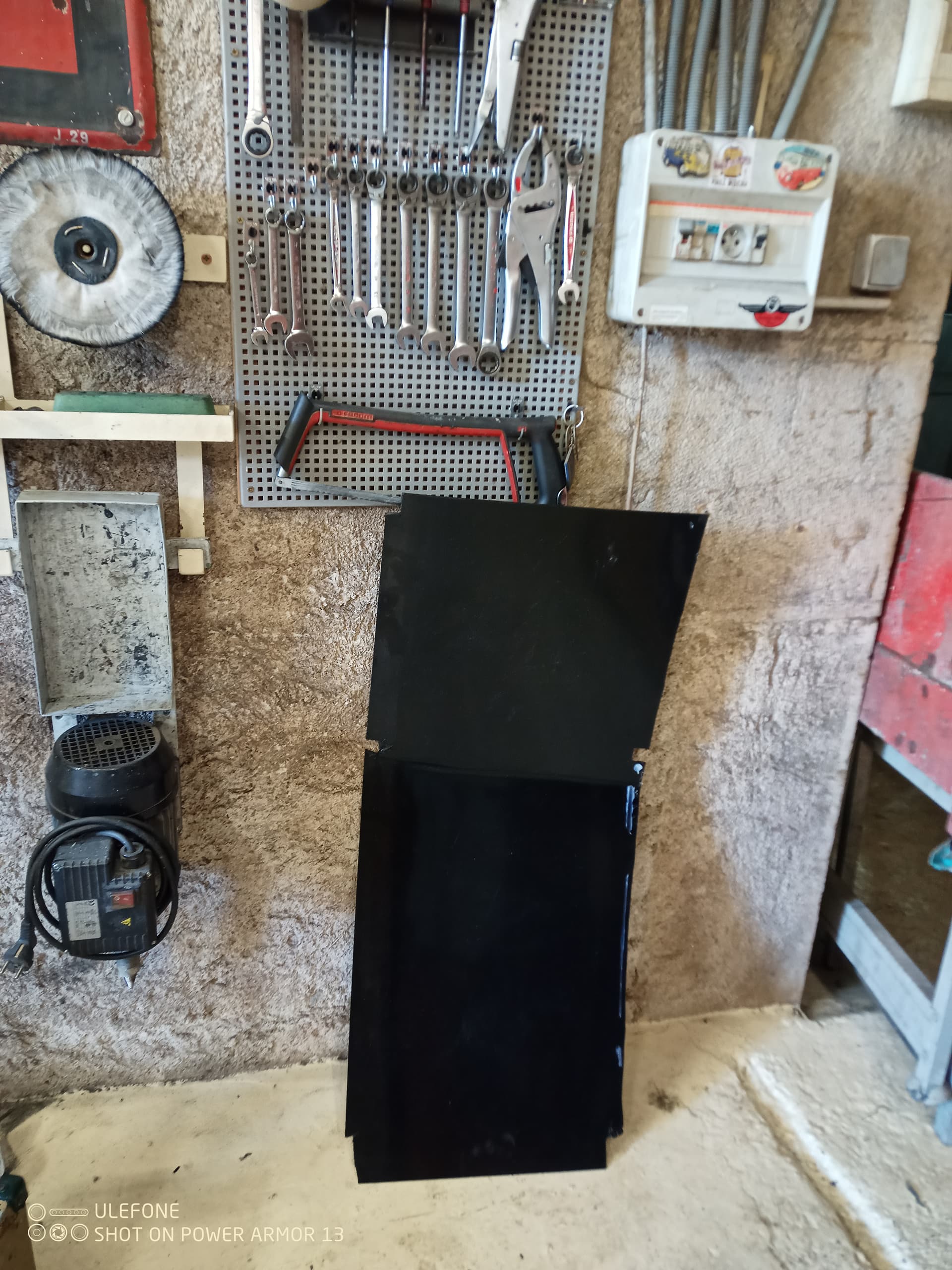

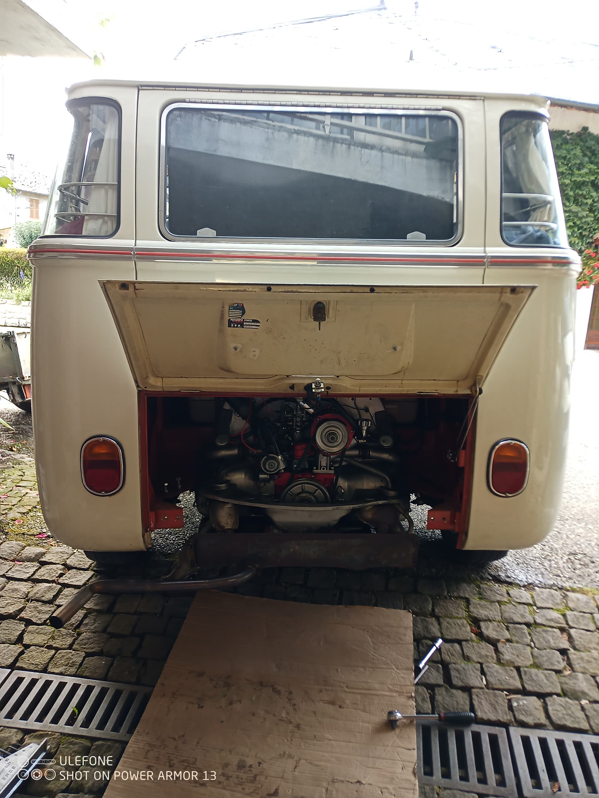

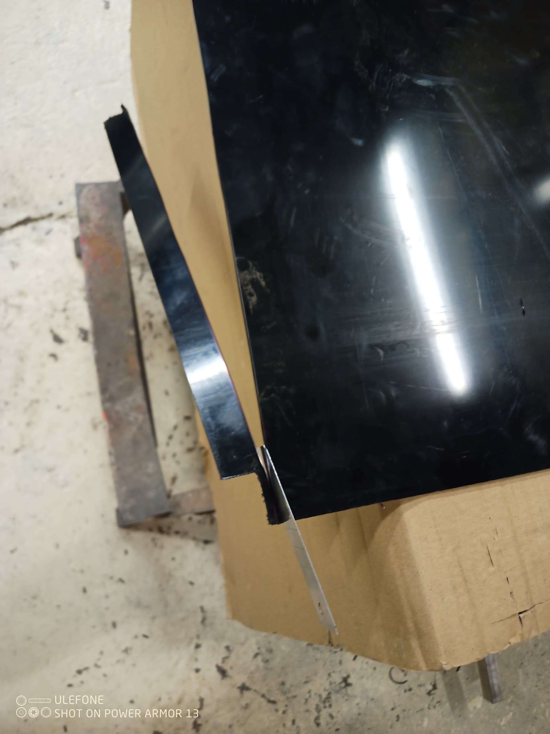

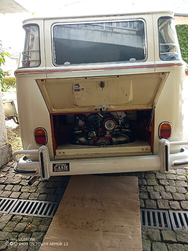

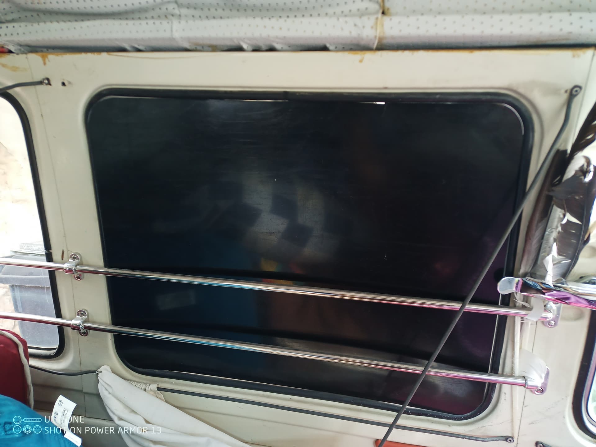

Une voisine qui passait devant mon garage m’a proposé du plexiglass.
Elle l’avait acheté pour faire des étagères mais c’était pas assez solide🤔
Finalement c’est du 3mm noir, sûrement du nylon
Ça se coupe assez bien, j’ai tout fait au cutter, en passant 20 fois

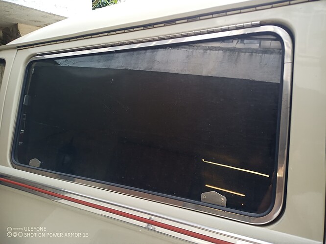

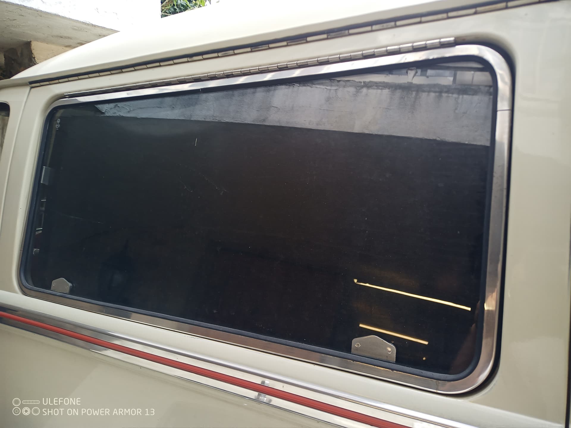

J’en ai eu juste assez pour faire des volets pour le hayon et les 2 vitres du coffre.
Vu de dedant ça brille moins que les volets en alu, mais ça fait le job.
Surtout que les jail bar les maintiennent impecable.
Restera les vitres d’angle, mais il faudrait du plastique plus fin

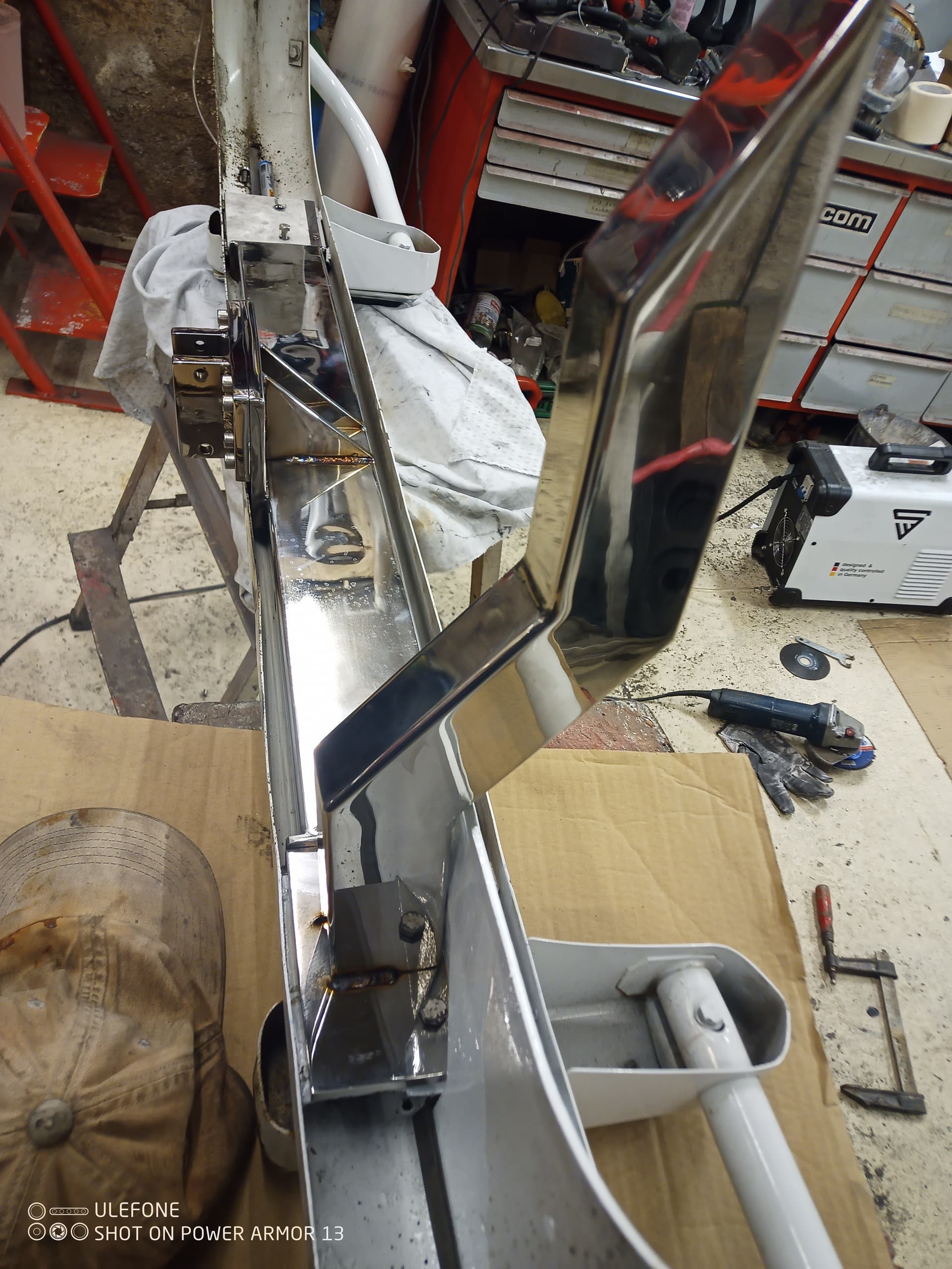

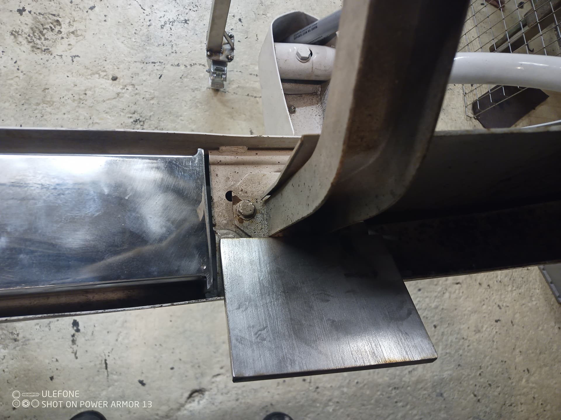

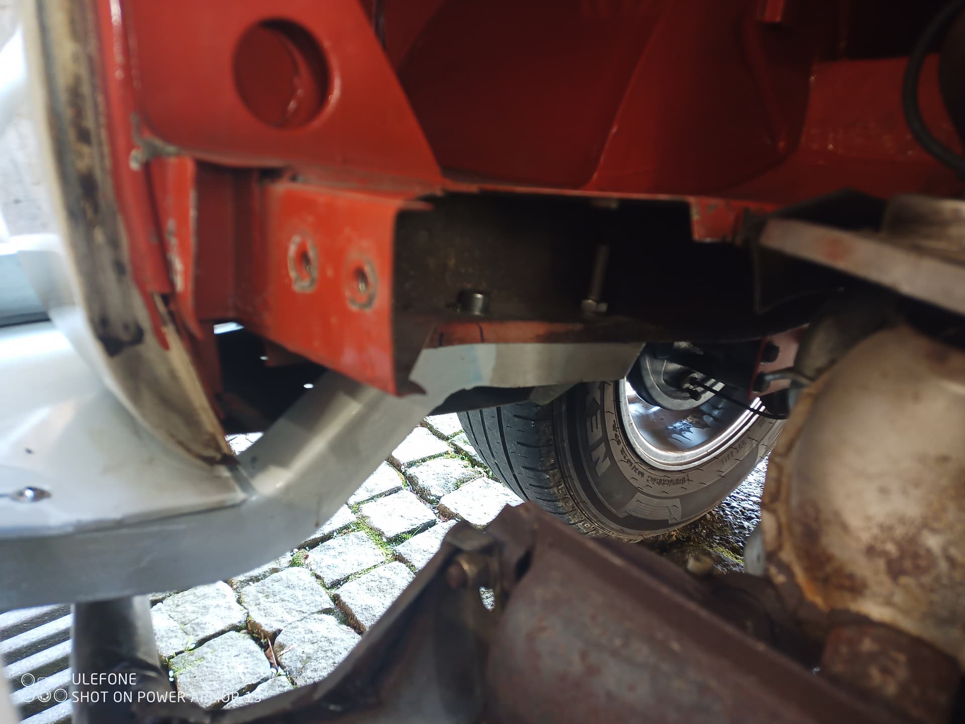

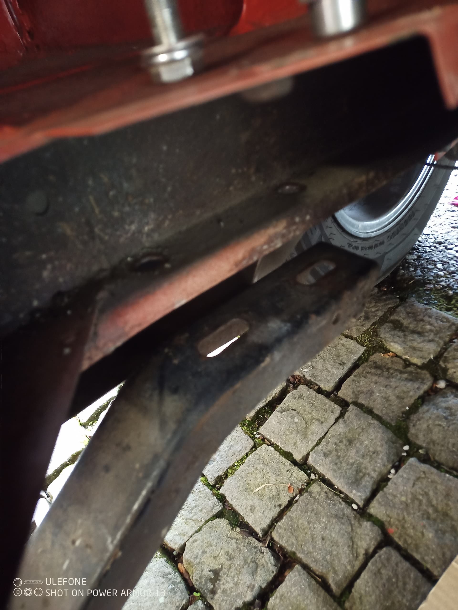

Cet aprem j’ai rapatrié le combi blanc pour continuer l’attelage.
Une fois jupe et parechoc démonté on y voit plus claire.

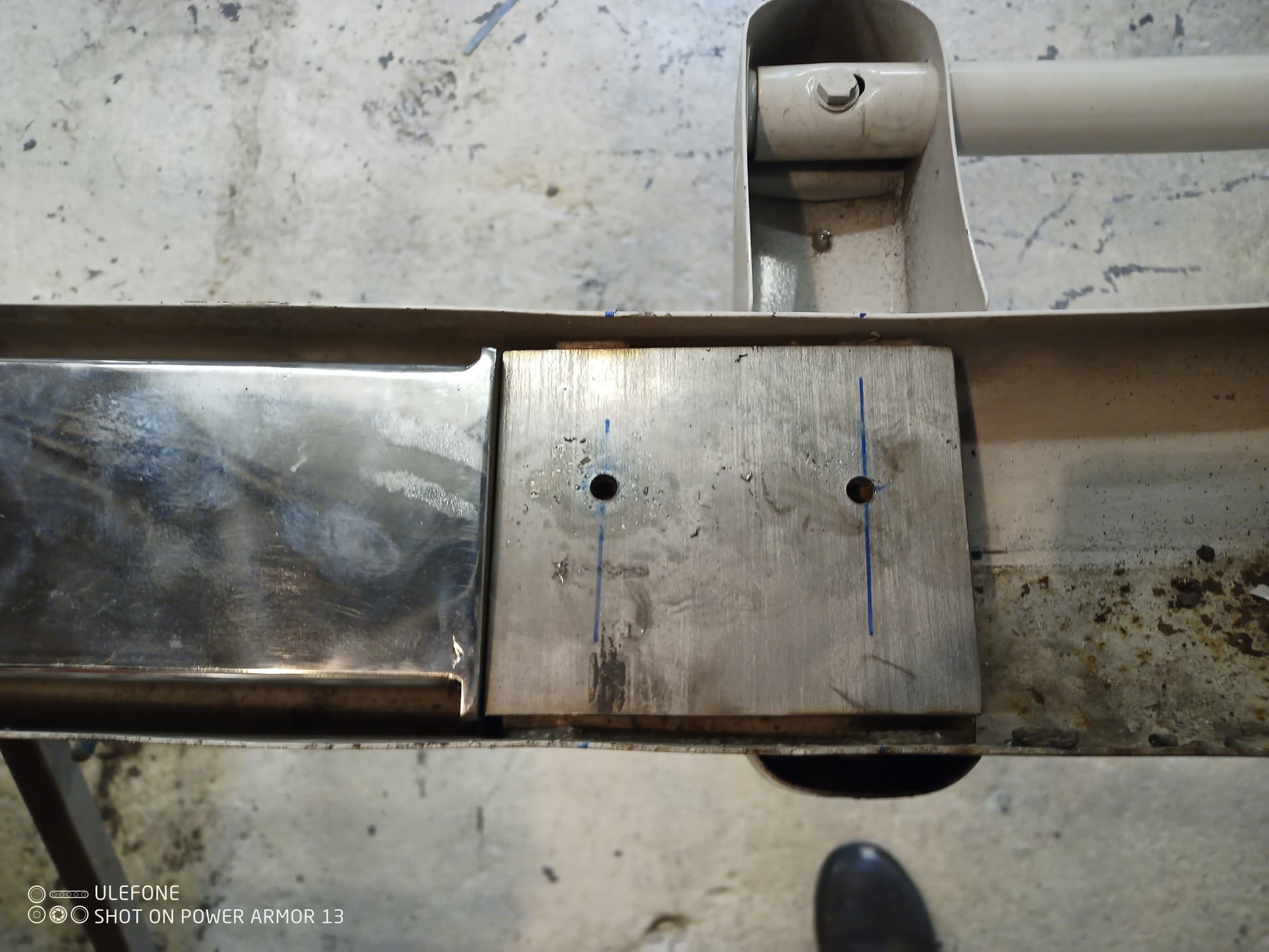

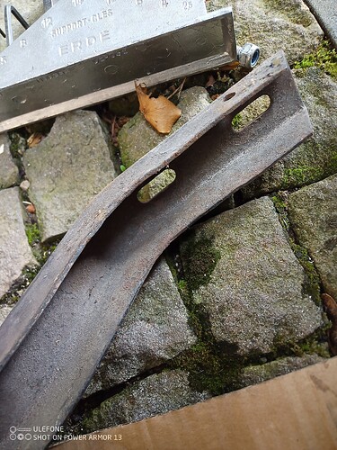

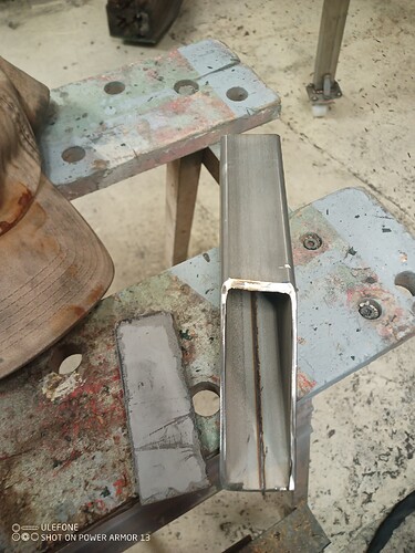

Apres réflexion, je vais faire plier une tôle de 3mm inox qui se mettra à l’interieur du longeron
Comme ça les vis de la ferrure serreront sur du solide.
C’est sûr que la ferrure d’origine c’est du très light.

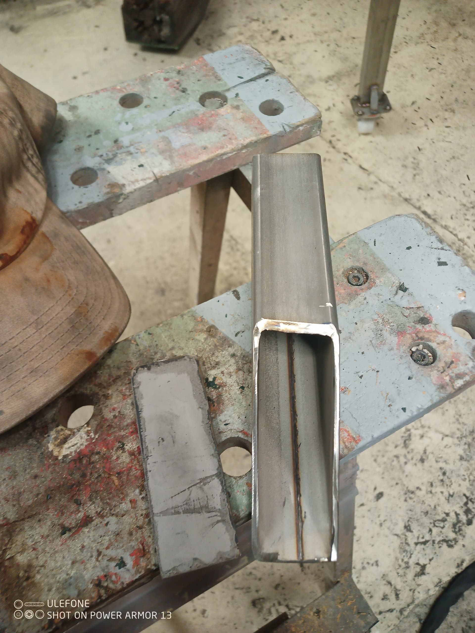

J’ai prévu de rallonger la ferrure de bien 13cm vers l’avant afin de rajouter une 3eme vis

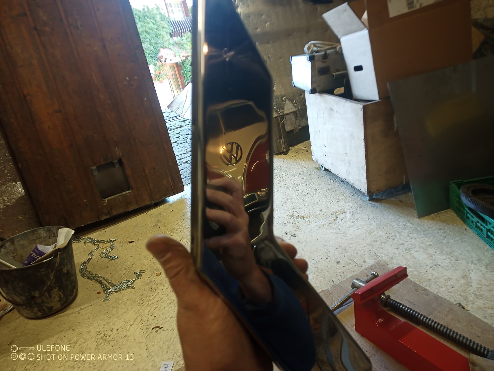

J’ai du tube 60x30x3 inox sous le coude
Je fais un biais pour le style, heu pour l’aérodynamisme plutôt :wink:

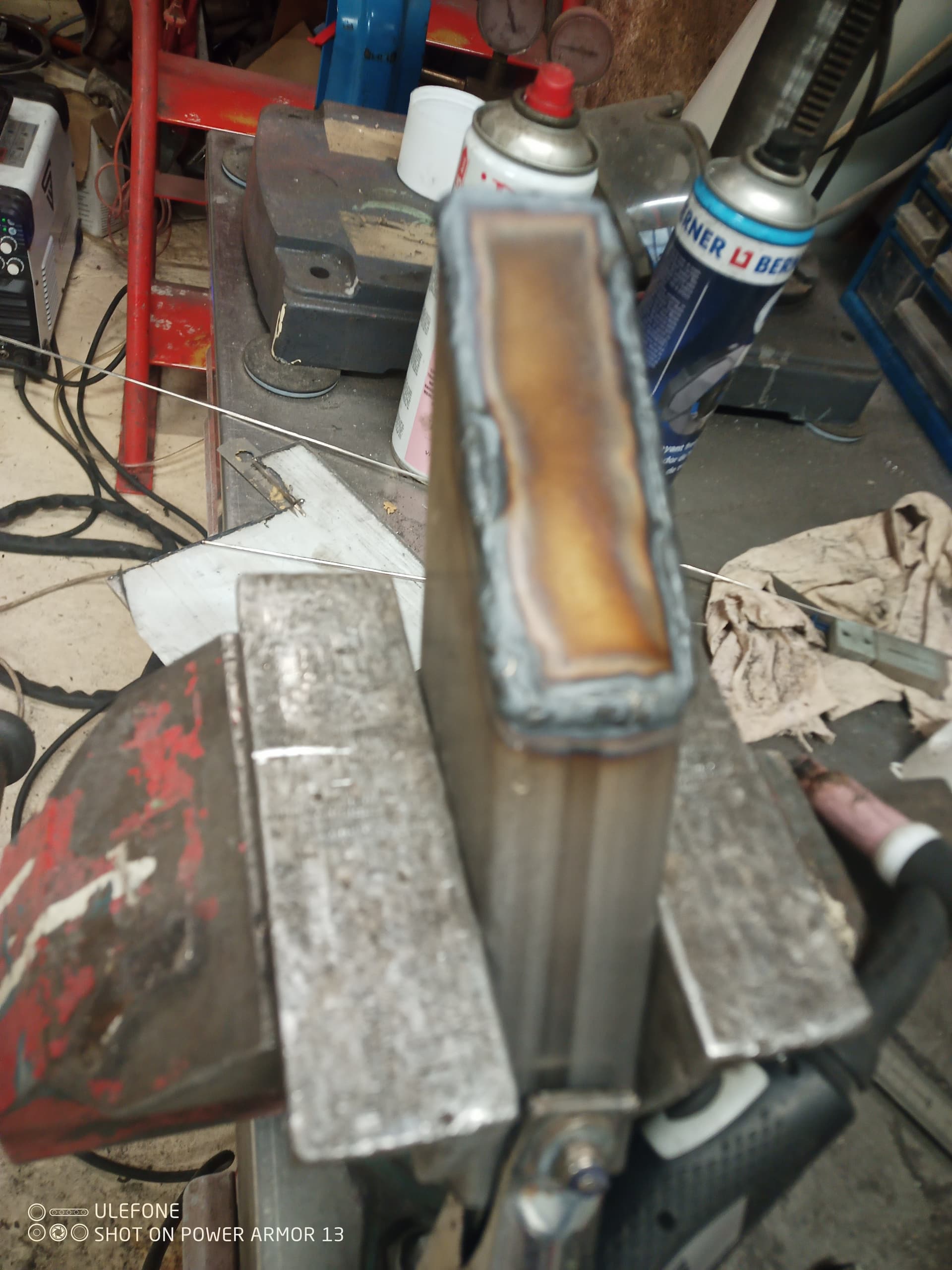

Avec un bouchon pour éviter que ça se remplisse de merde
C’est soudé
Demain ça va dépotter
Les platines sont déjà prêtes.

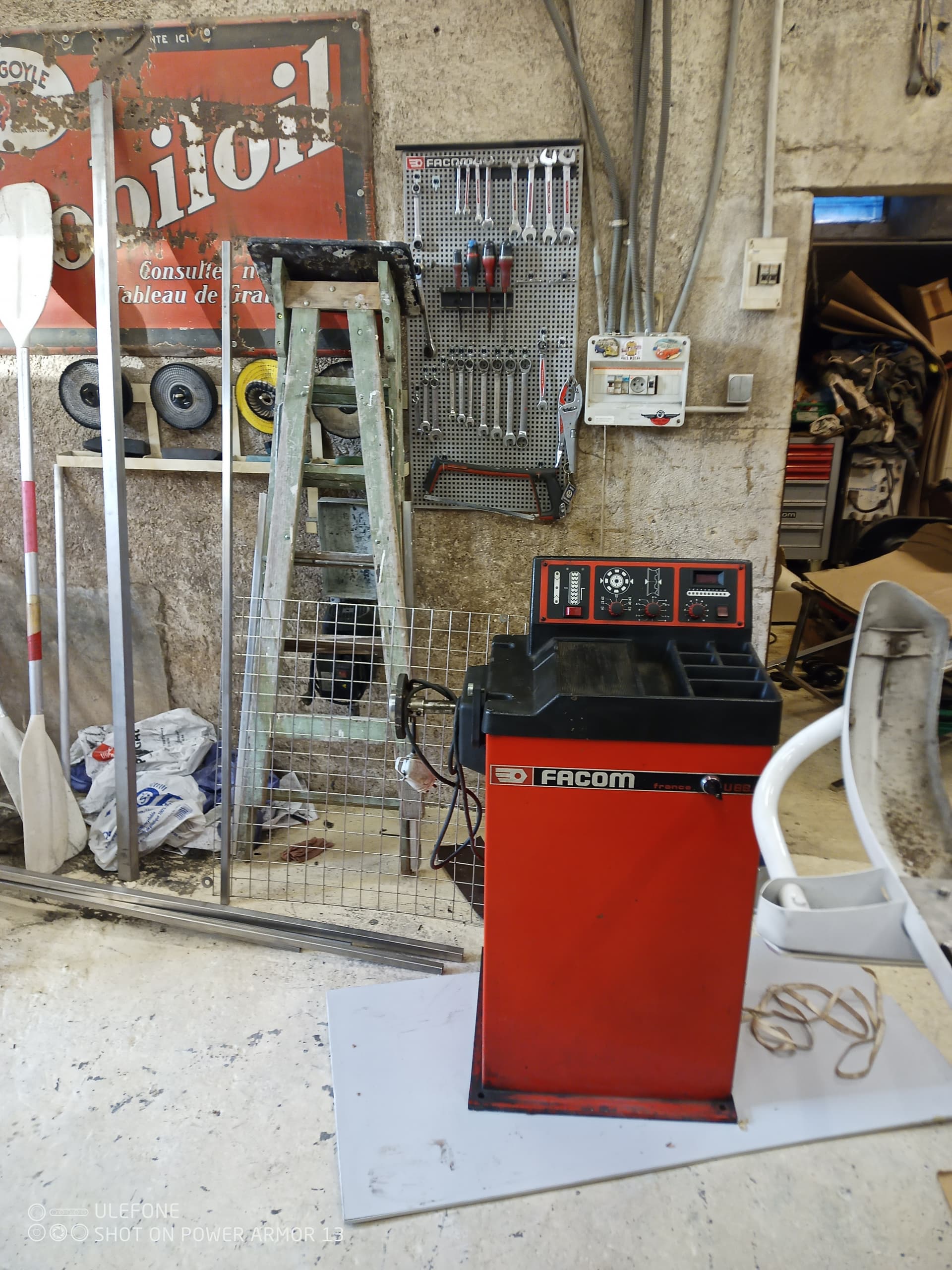

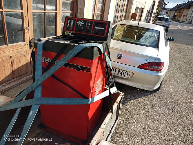

Maintenant j’ai la paire, machine à pneu et équilibreuse.
Faut que j’y installe comme il faut :wink:
Content le Davy
J’suis jaloux !
Hé hé, et encore vous avez pas vu le cadeau bonux que le vendeur m’a offert :wink:
Une tasse de liquide de frein ? Santé !
Elle passe pas au micro onde, car elle est en tôle émaillée, mais elle passe dans la machine à cafe du boulot, ils vont être vert de jalousie :grin:

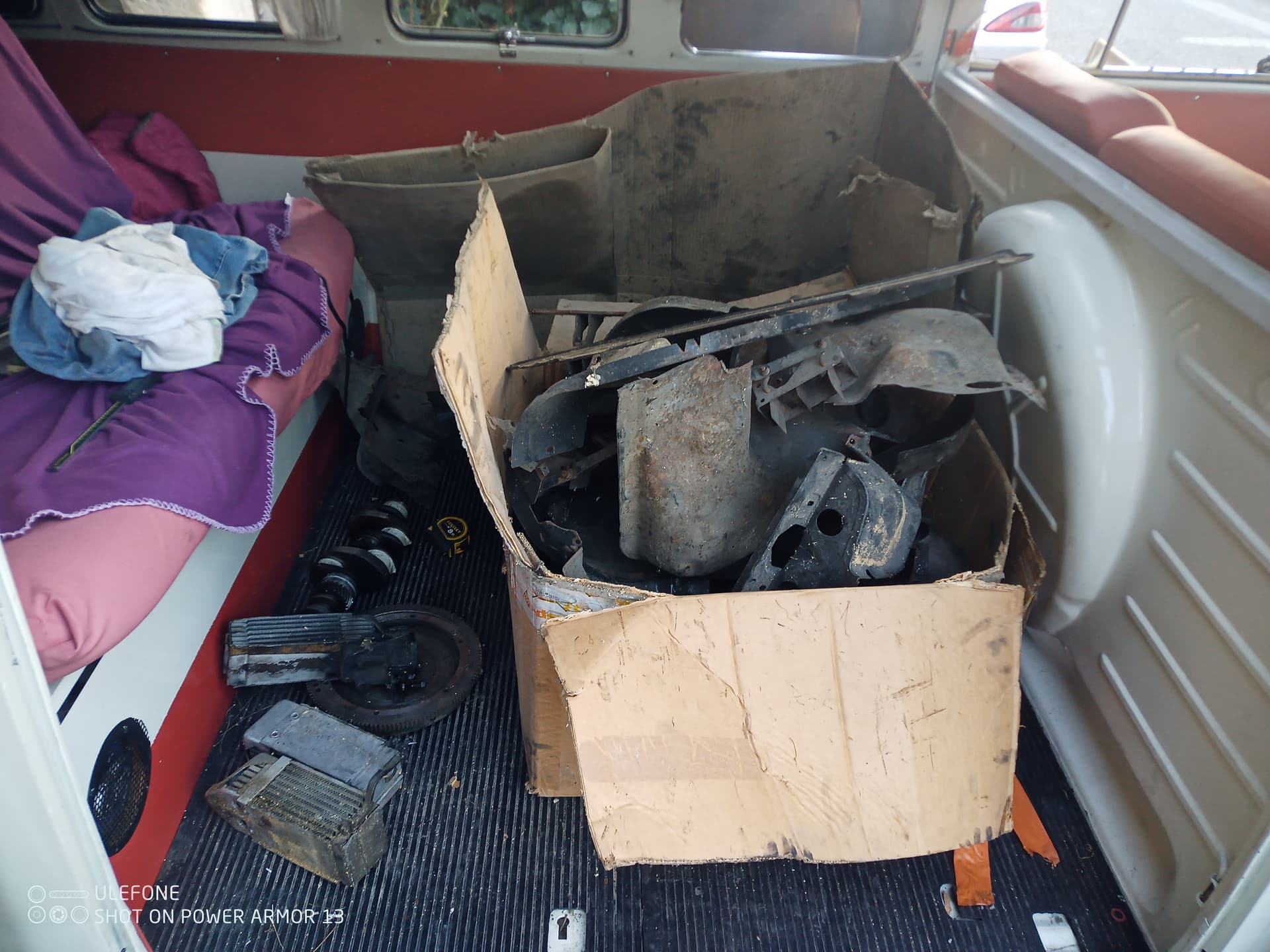

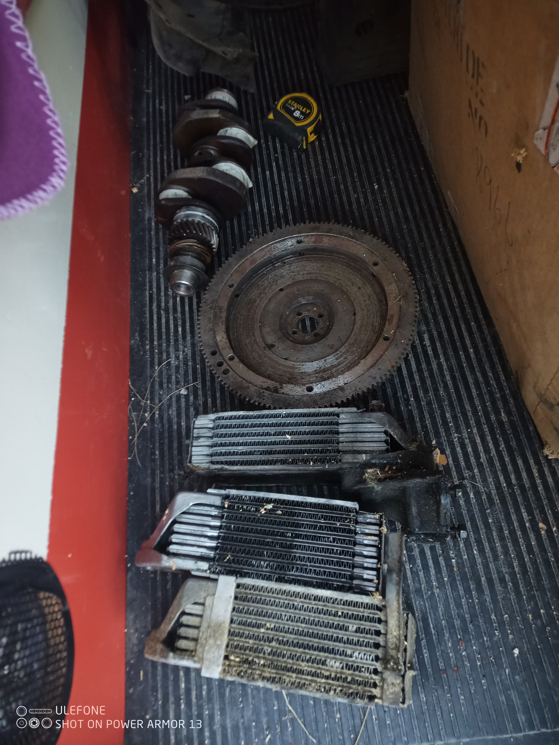

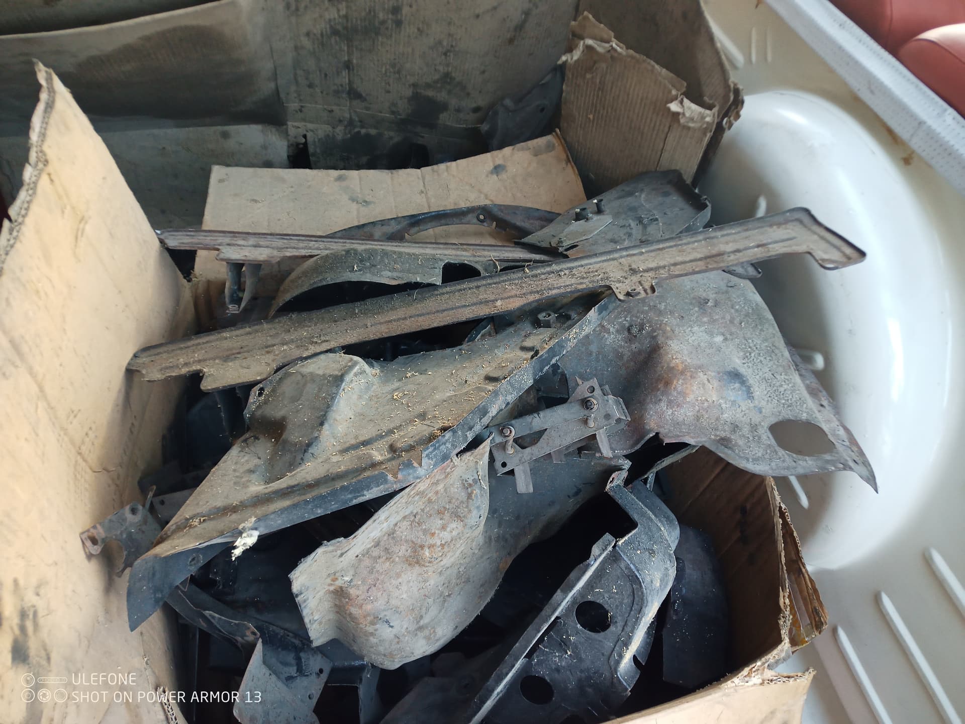

J’ai plein de tôles moteur à vendre…
Du T1 duT4
Ceux qui cherche une tôle y a qu’a demander.
Quand je viderai le bus je ferais des photos de détail et ferai un topic dans les petites annonces

Trop bien l’équilibreuse !! Le plaisir de l’autonomie, ça c’est top, moi ça m’a changé la vie !!
Et pour la tasse, ben suis jaloux aussi ! :rofl:
Y va faire tout les montage equilibrage du village trop fort le Davy

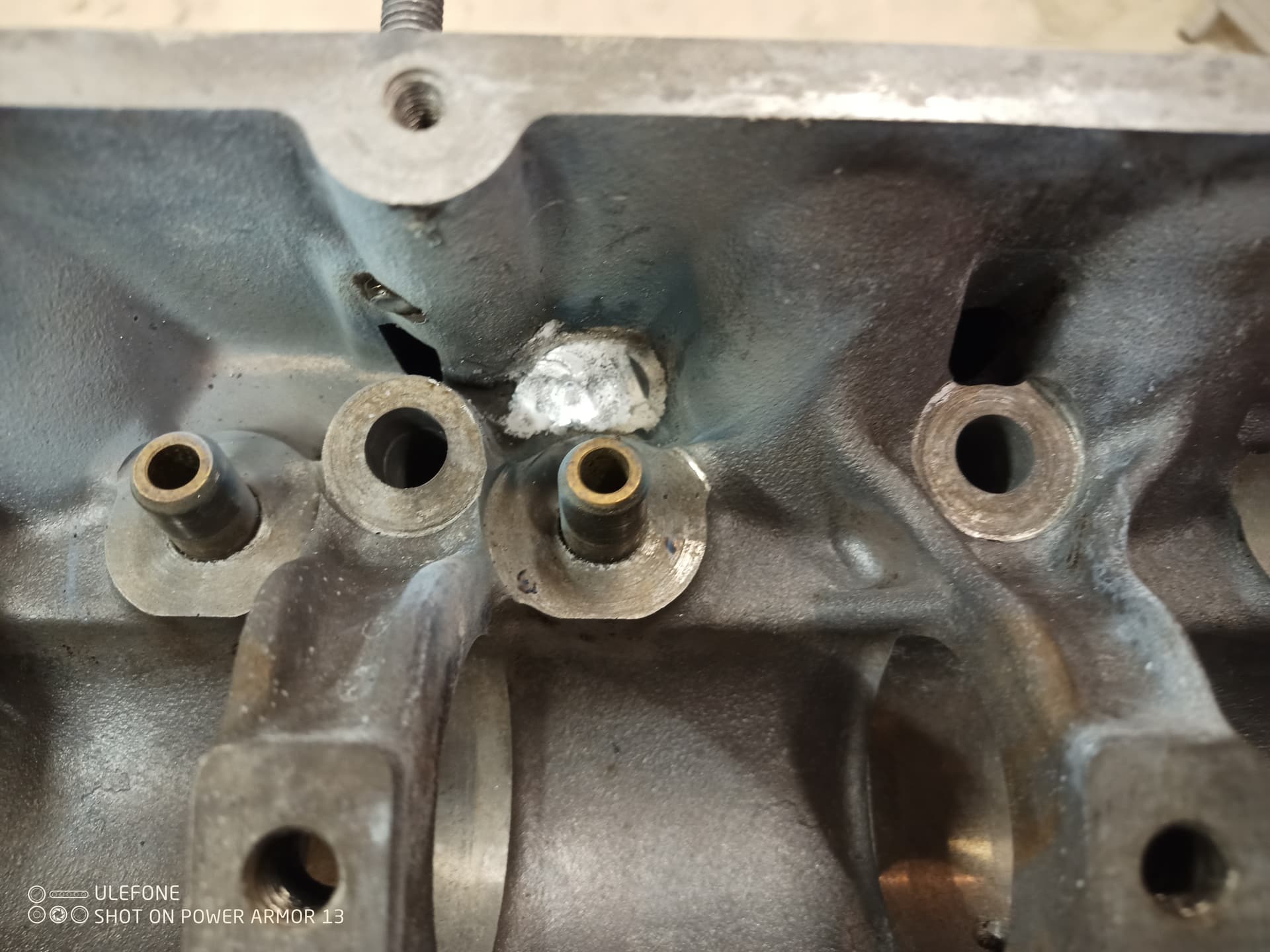

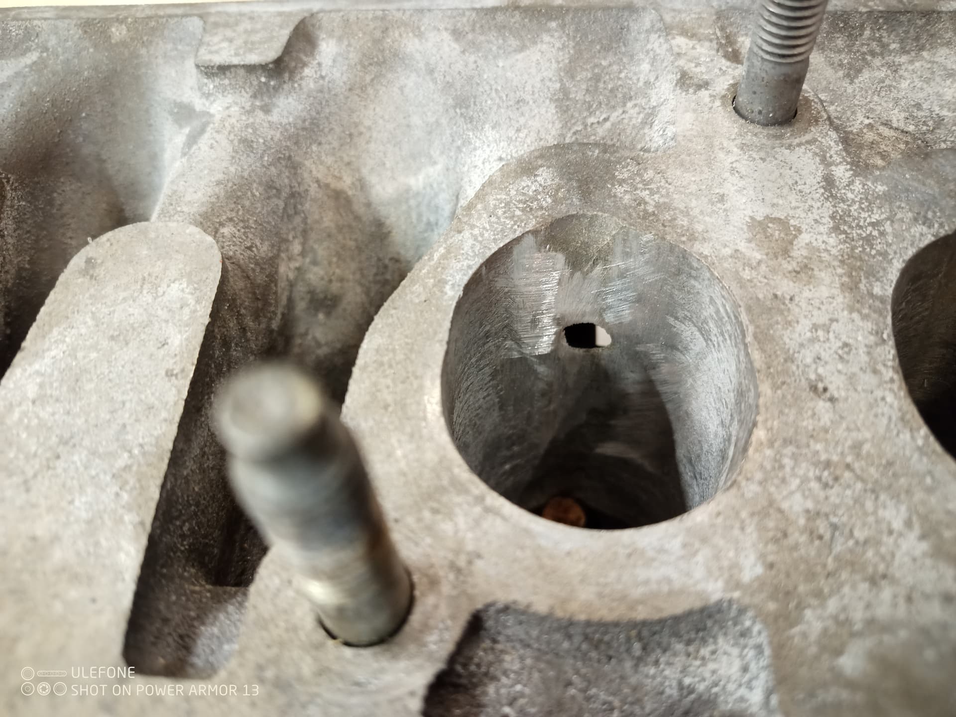

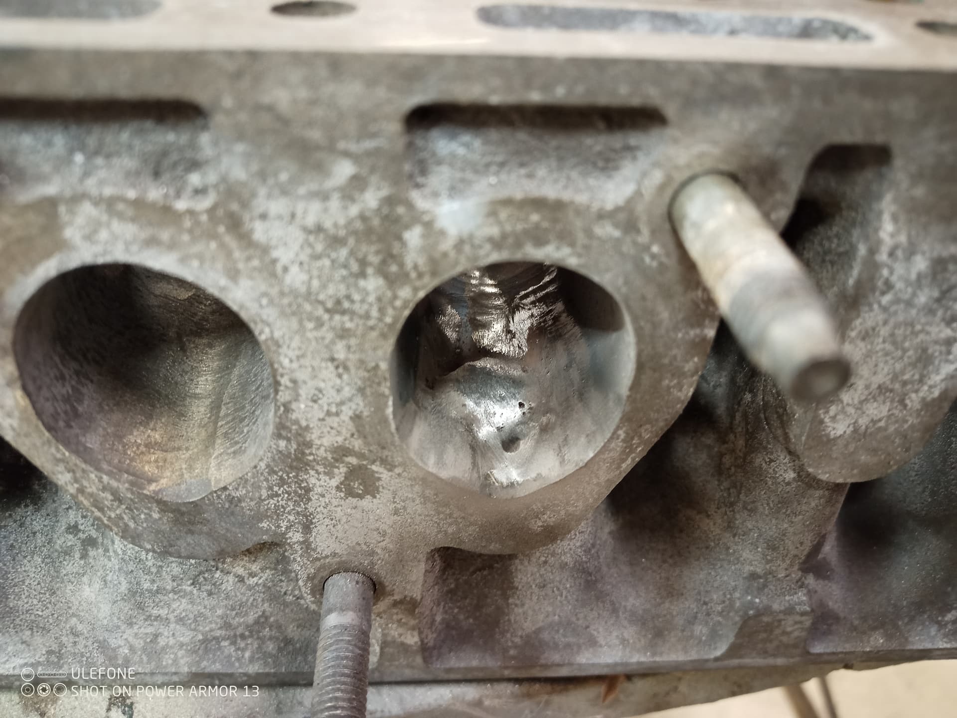

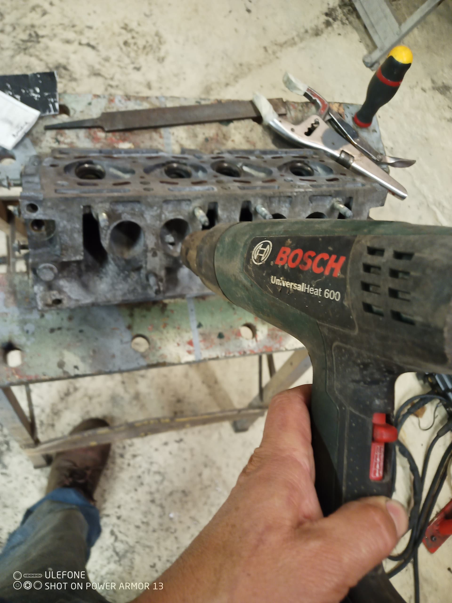

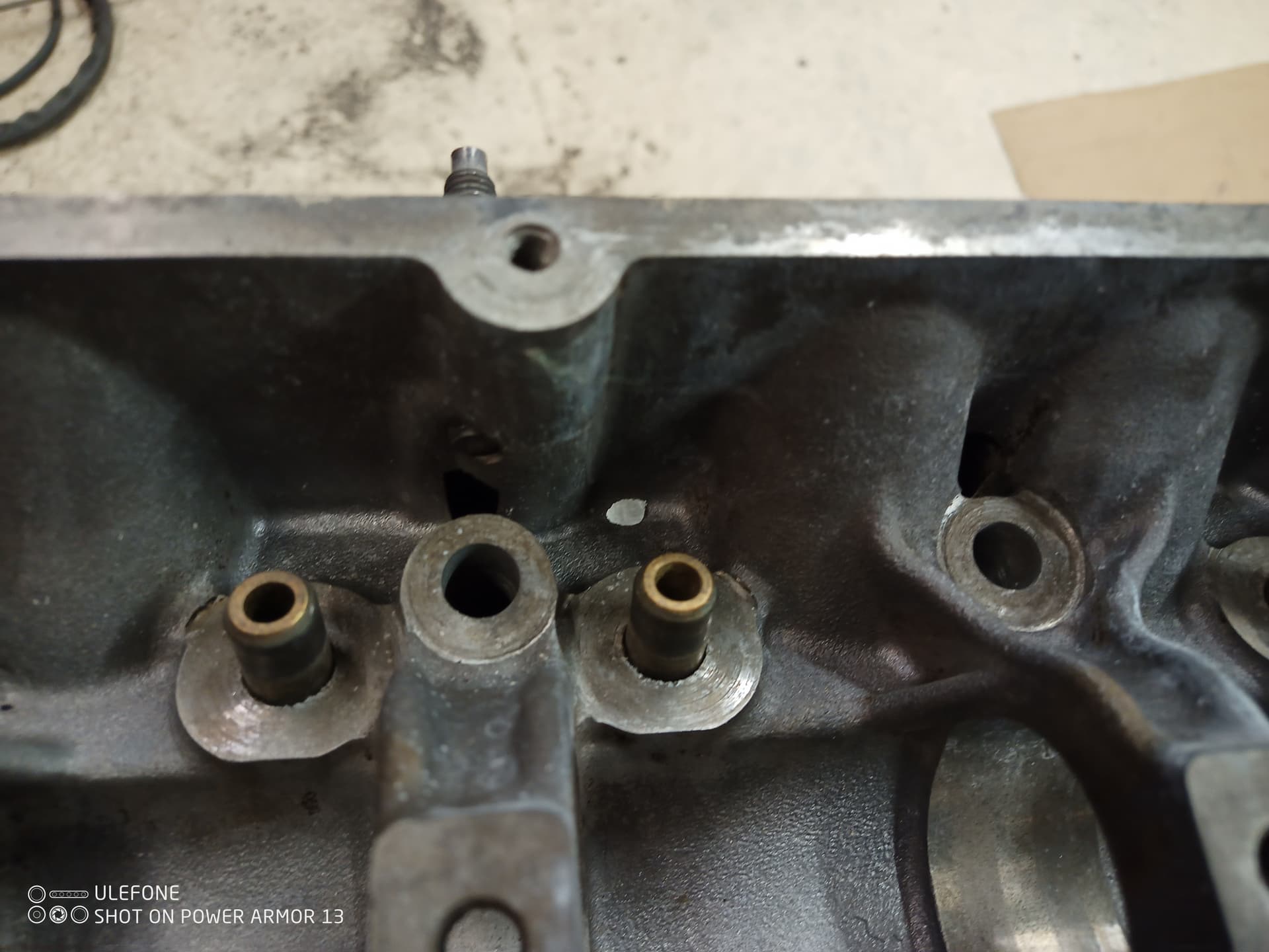

Cet aprem mon patron m’envoie un particulier qui a une culasse à réparer.
" j’ai l’homme de la situation allez voir le barbu la bas."
Je regarde :"oui, c’est claire, vous vouliez préparer cette culasse et en agrandissant les conduits vous êtes passé au travers "
« Heuuu, oui :open_mouth: »
« Pas de soucis, si j’y arrive pas, personne n’y arrivera »
Oui des fois faut montrer qui est le chef, ça rassure.
Donc ce soir à la maison, j’ai bien nettoyé la zone à souder
Oui y a un beau trou.
Préchauffe au décapeur thermique.
Éviter la flamme, ça rajoute de l’oxygène.
Soudure tig
Et voila le travail :grin:
Le gars pourra reprendre sa préparation, avec un peu de chance il fera un autre trou ailleurs :star_struck:

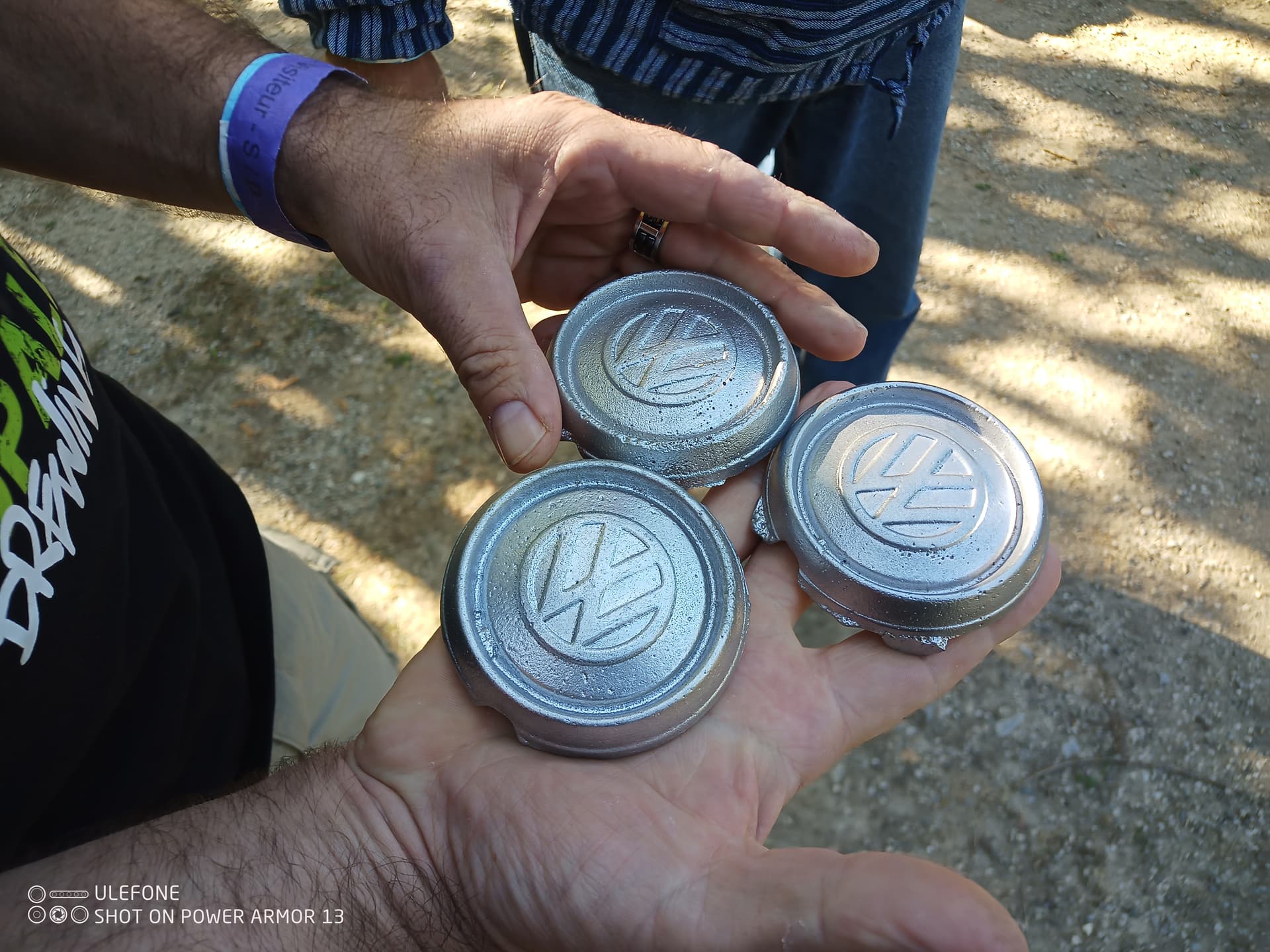

Lors de la bourse de Valence- mirabel, j’ai enfin pu rencontrer en vrai notre @westyfleur national.

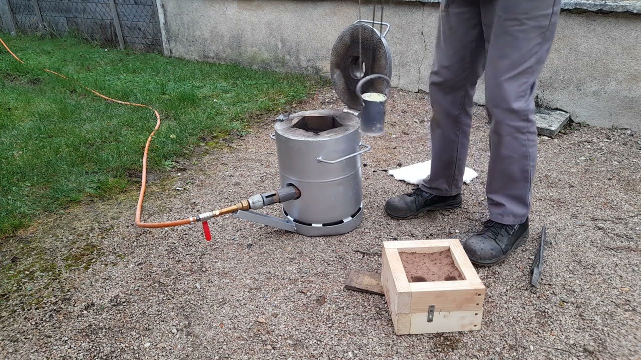

Notre maitre mouleur d’alu m’a apporté 3 essais de refabrication du sigle vw de mon karmann.
Il est trop fort le bruno :wink:
Pour rappel voici les vidéos de la fabrication par le maitre.

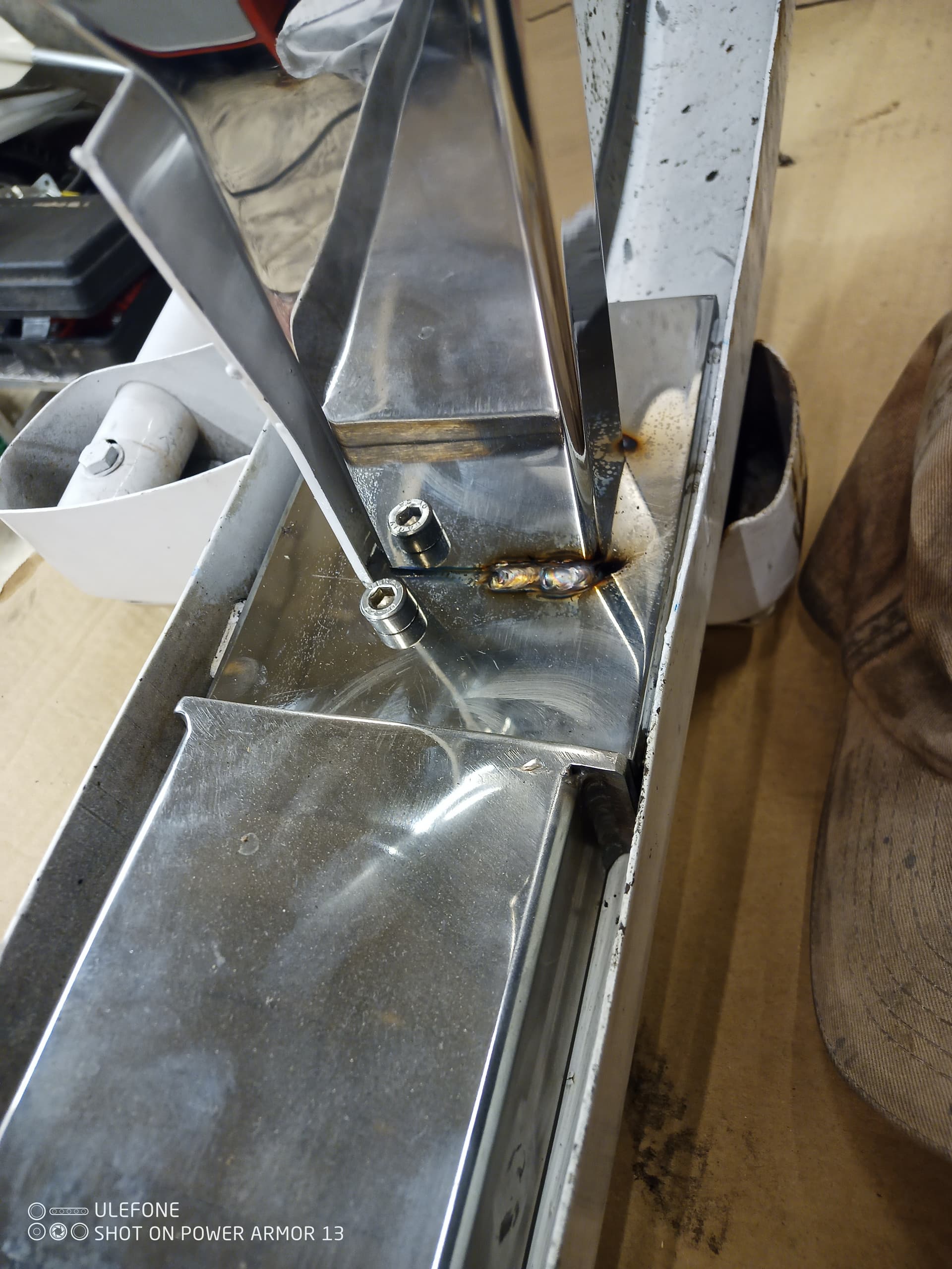

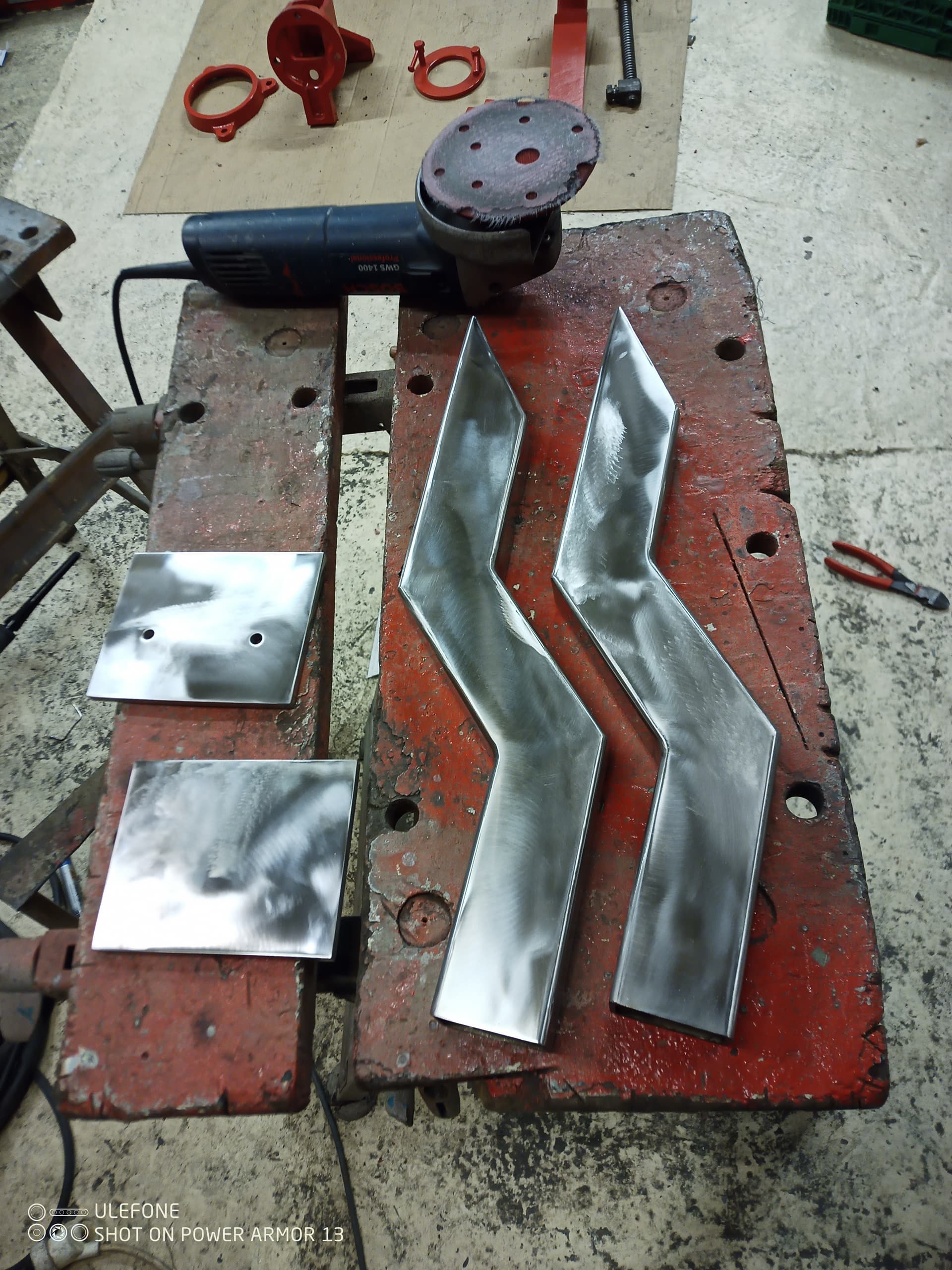

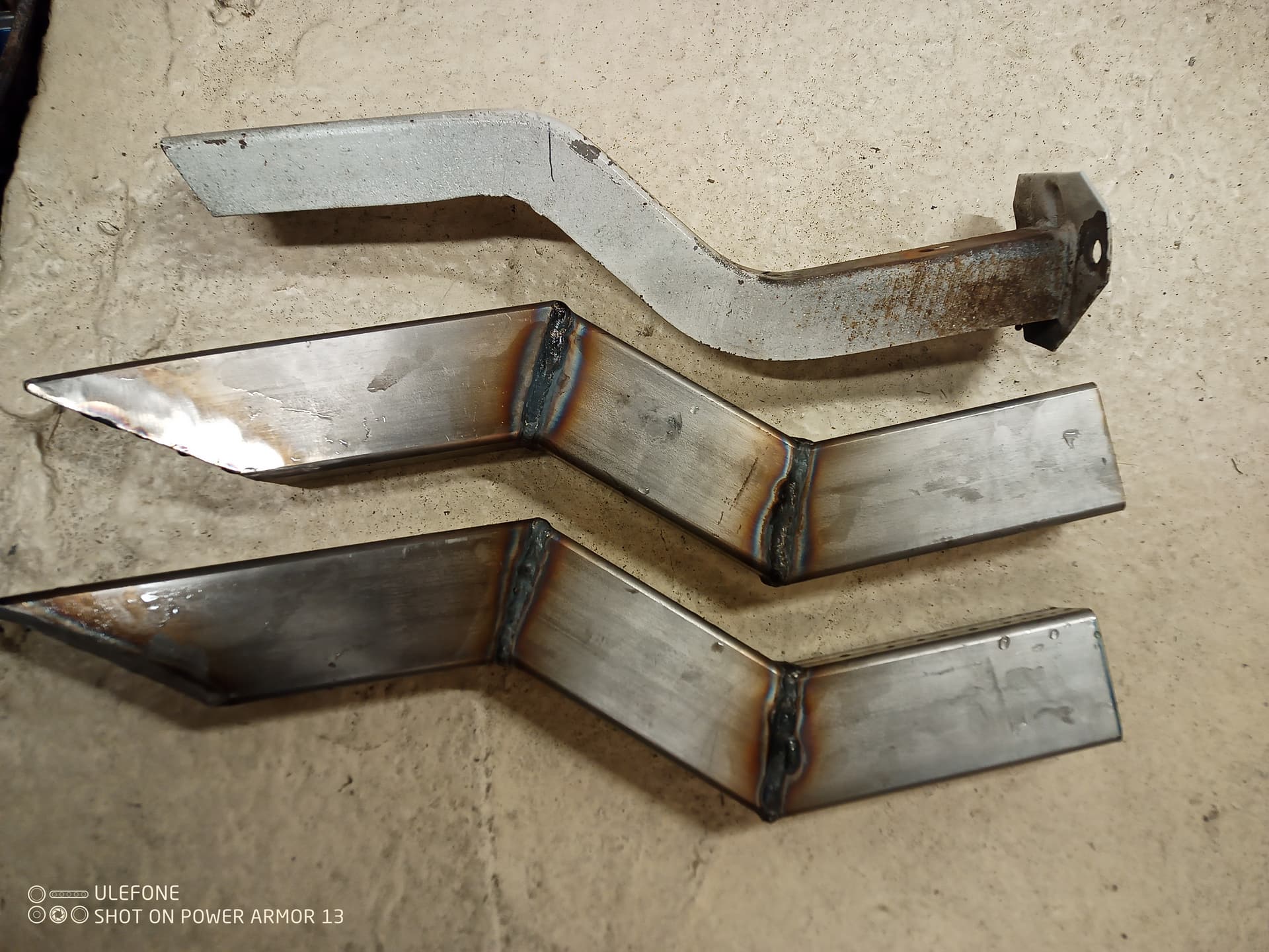

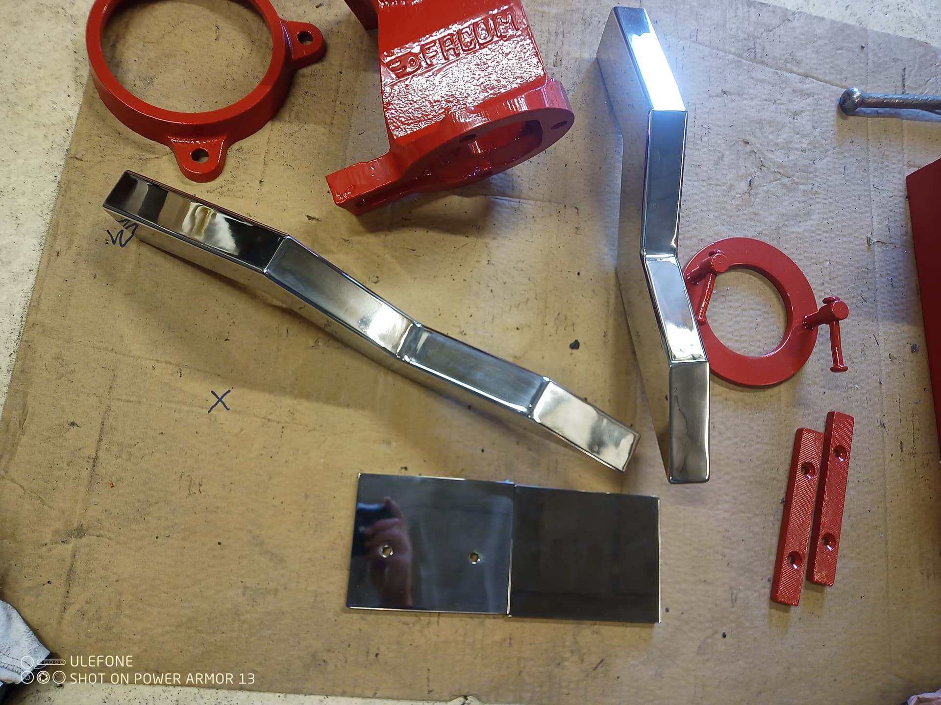

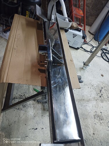

Bon sinon j’avance sur mon attelage
Les sous ensembles sont soudés
La platine de fixation est perçée
J’ai poncé tout ça.
Plus qu’à polir.

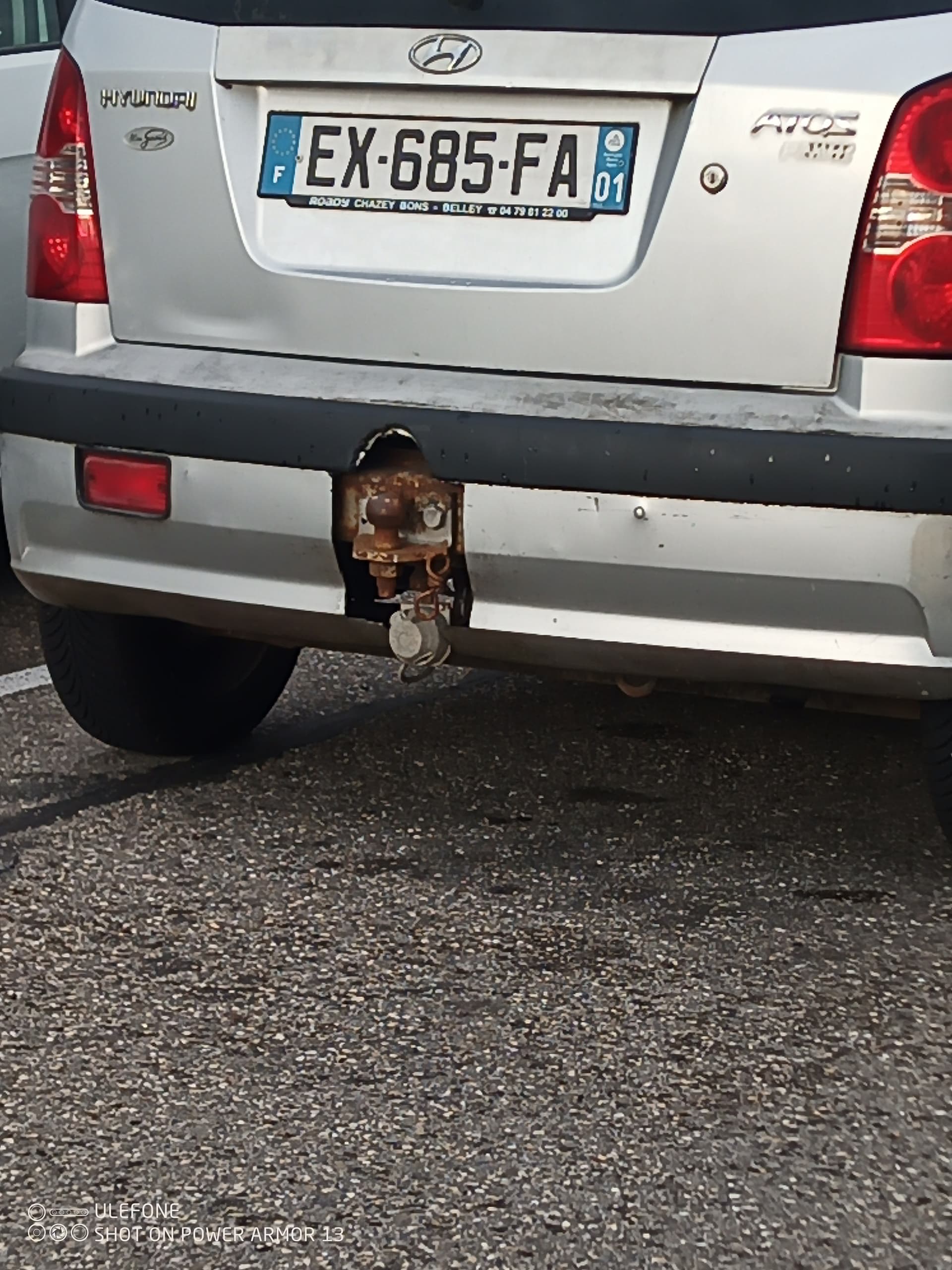

Je ne suis pas le seul à me faire un attelage maison, là j’ai trouvé mon maître sur le parking de carrouf…:hushed:
Y’a du niveau là, tu as beaucoup à apprendre de EX-685-FA !
Déjà lui aussi a une disqueuse, premier point commun :grin:

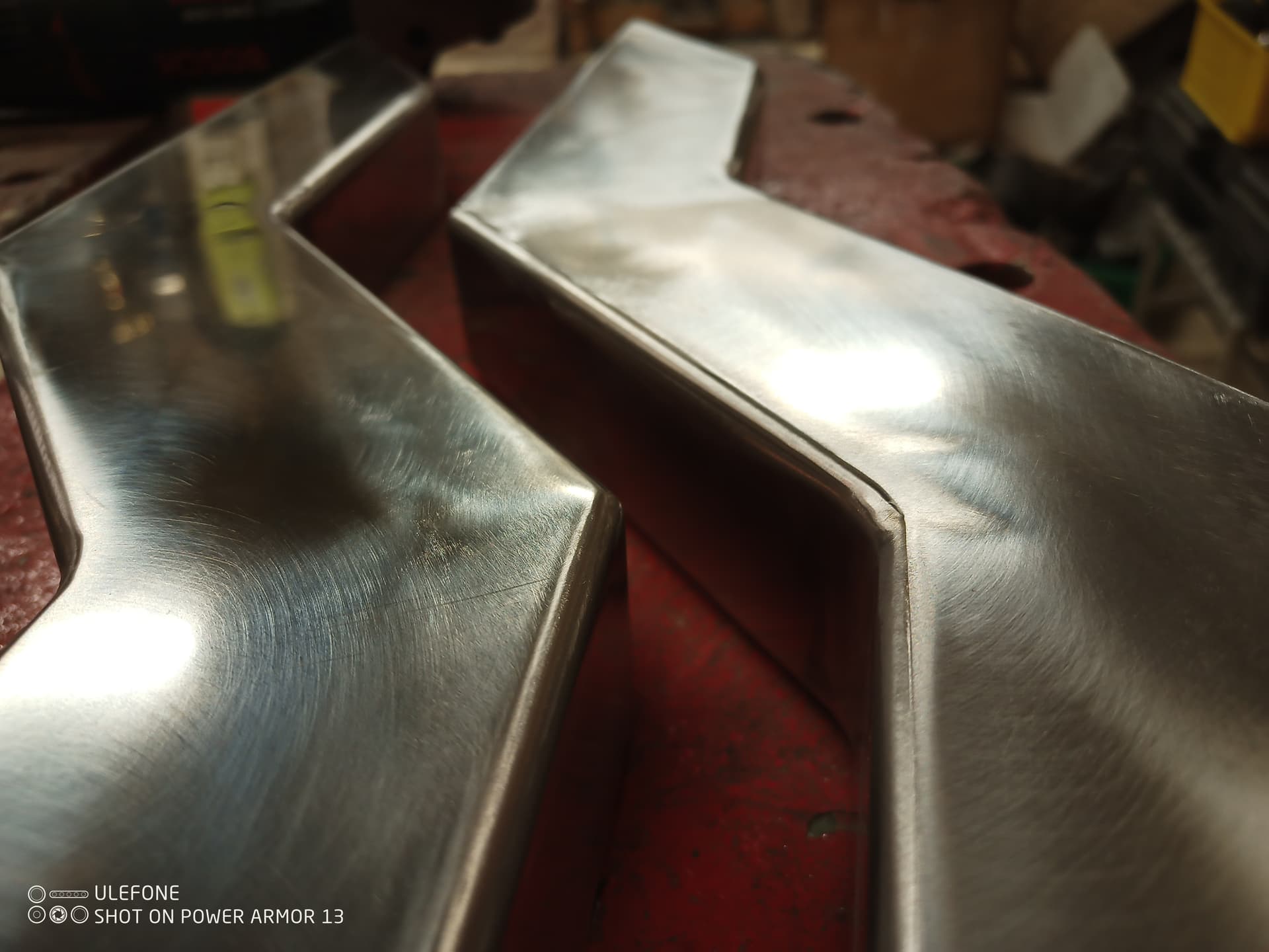

J’ai polie les composants et commencé l’assemblage
Brillant comme d’habitude :ok_hand:
