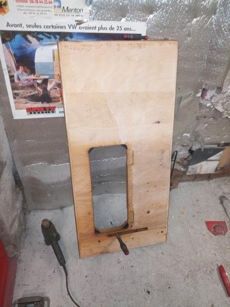

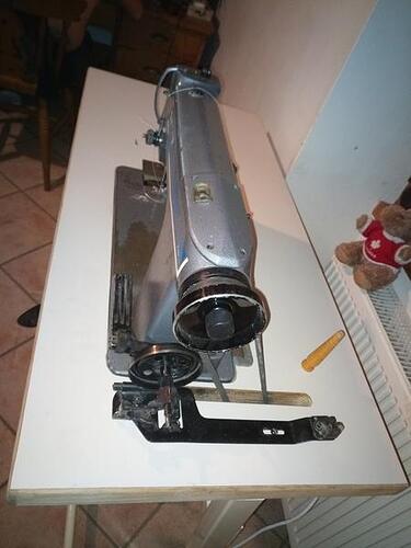

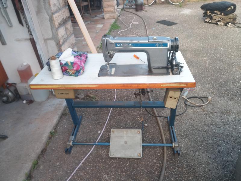

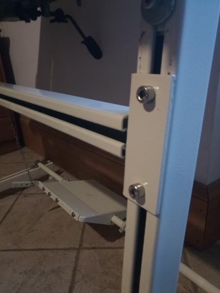

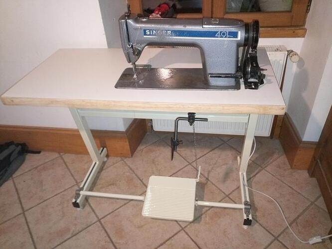

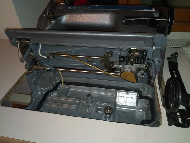

C’est une 491D300 en fonte !
J’ai remonté les pieds fraîchement repeint, mis des vis btr inox, ça a de la gueule.
Demain j’achète du stratifié pour le changer.

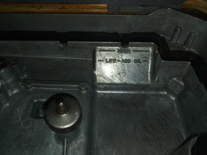

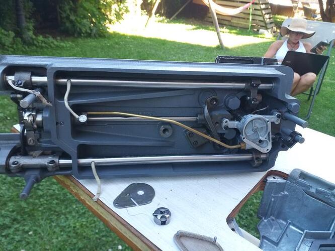

J’ai refais le cablage électrique, nettoyé la crépine de la pompe à huile…non c’est pas une blague, y a un carter d’un litre d’huile de vaseline :open_mouth:
Je me suis aperçu que le moteur n’avais pas la bonne poulie, ce qui fait tourner la machine trop vite.
Demain je la passe au tour pour que la courroie s’enfonce plus dans la gorge, je gagnerait en couple et ça ralentira encore un peu les ardeurs de la bête.

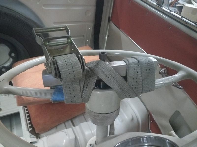

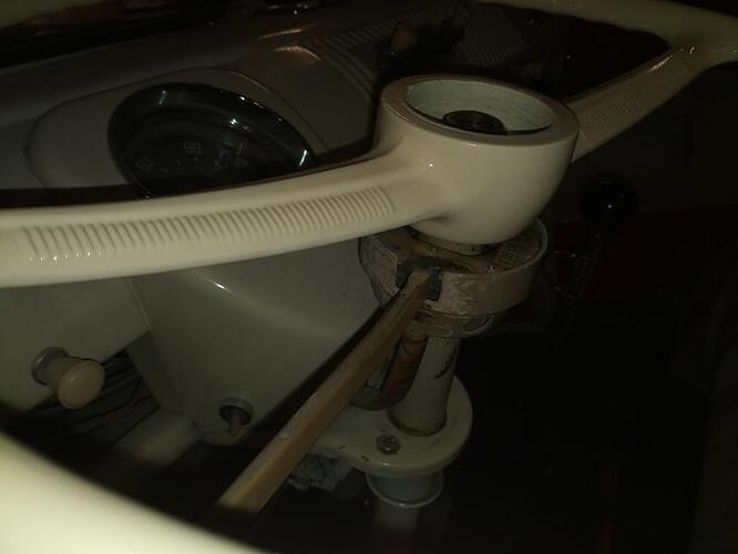

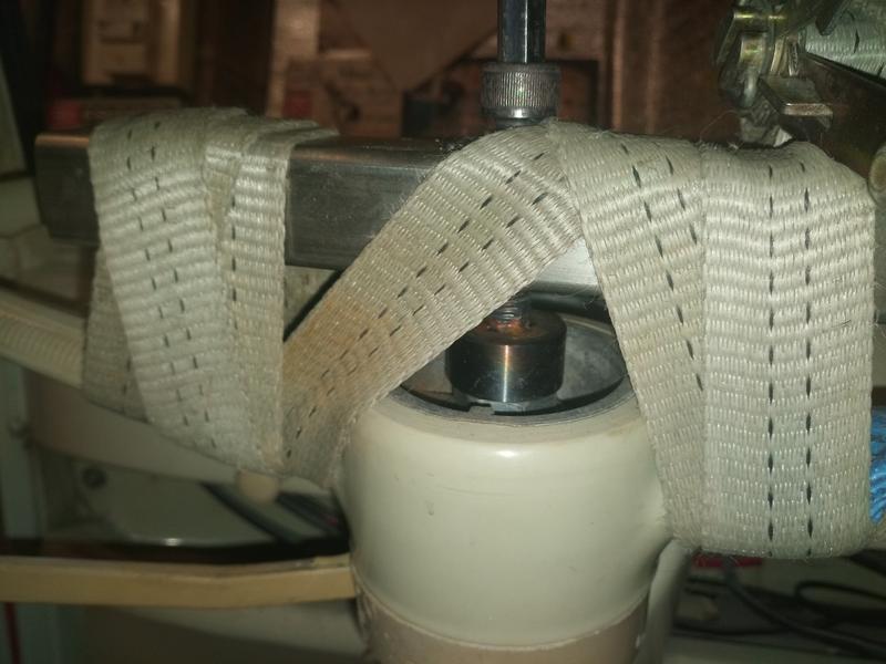

désolé, vous avez eu le chat et mon arrache volant " qui casse rien" que j’ai fabriqué hier
et il fonctionne.

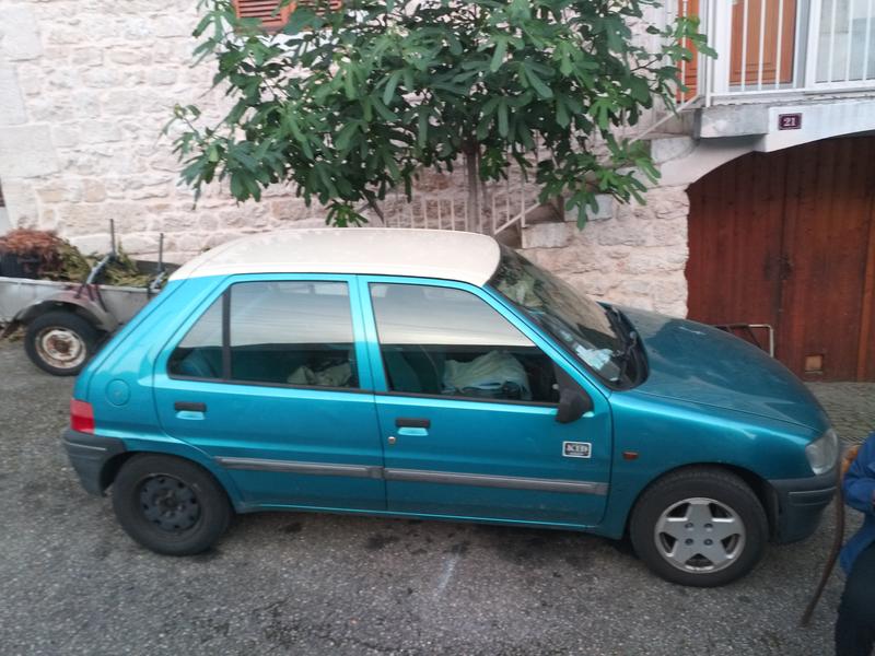

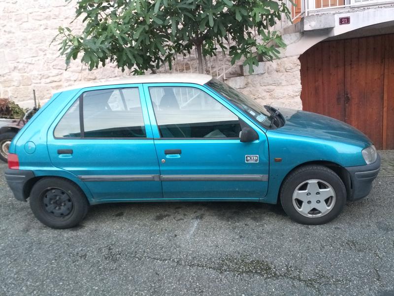

Bon en attendant, sur 106-camper.fr :
Un jeu de Fusch polies et posée par terre, elle va être belle !
écoute, elle est super contente de son toit.

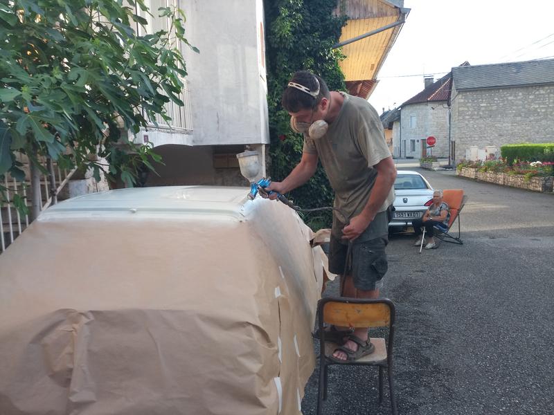

pis une bonne femme qui veux faire de la carrosserie, ça court pas les rues :thinking:
elles se sont démerdées toutes seul (elles suivaient mes conseil quand même, moi j’étais à coté à m’occuper de ma machine à coudre…le monde à l’envers me direz vous :grin:
faire le travail en famille c’est excellent.
Au final, ma femme veut mettre en beige jusqu’à sous les vitres.
je peindrais en noir le petit morceau entre les vitres latérales.
je baratine pour faire le bas en corail, j’ai même relancé le peintre, mais il trouve pas la formule du L53 rouge cire…
vu que l’intérieur est vert à passepoil beige, peut être le vert pastel des cox split irait mieux.
mais le bas accuse les années (1997), c’est un vrai champ de patate, faudrait mastiqué, et à mon avis ma bonne femme n’en est pas encore à ce stade.

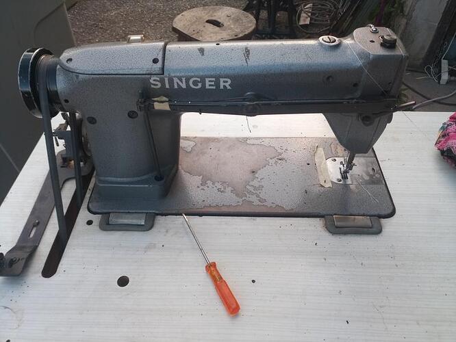

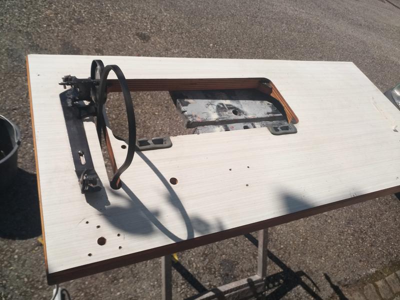

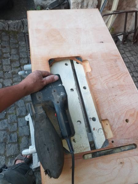

Sinon aujourd’hui, entre autres, j’ai fini la table de la machine, j’ai tout remonté à blanc, tout va bien, elle fait un beau bruit.
Faut que j’agrandisse le trou de la traversée de la planche, et que je repeigne la machine elle même

Comment ça elle ne brille pas plus cette Singer??? :sunglasses: :sunglasses: :sunglasses:

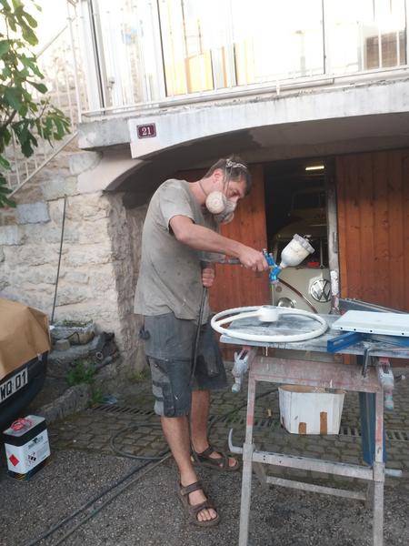

Hier en fin d’après midi je l’ai poncé, et repeinte.
En même temps que mes 2 volants de Split et 5 boutons de Clakson.

j’ai profité d’avoir le pistolet en main, pour repeindre mes 2 volants et le comodo de clignotant du 66.
